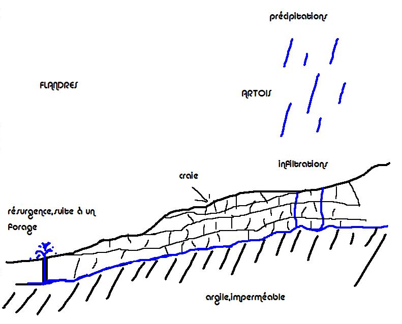

est-ce que les puits artésiens peuvent se rapprocher éventuellement de paysages karstiques?
Je me rapelle gamin des sources qui émergeaient dans les cressonnières à Lillers,dans le pas de calais.
On avait visité,le prof,ou maitre,nous avait expliqué que l'eau s'infiltrait dans la craie en artois,recontrait une couche argileuse et du coup était stockée.
E flandre,en perçant,il y avait un effet de vase communiquants,qui faisait jaillir l'eau.
je ne sais pas s'il y a un phénomène de cavités,comme des grottes ou avens,mais le principe est bien le même?

Une source artésienne, ou un forage artésien, c'est une question de niveau statique de la nappe d'eau souterraine par rapport à la surface du sol au lieu de captage. Dans tous les cas la nappe est de type captive, c'est à dire que l'aquifère (le terrain poreux et perméable où l'eau souterraine est emmagasinée: des sables, un grés, un calcaire fissuré, karstifié ou non, de la craie, des granites fissurés, une arène granitique, etc...) est une strate comprise entre deux strates imperméables... la zone d'alimentation de la nappe étant quelque part plus loin à l'affleurement...et plus en hauteur donc.
Tu veux des schémas ?
