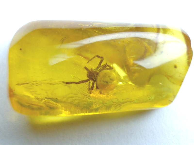

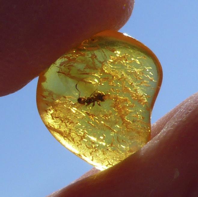

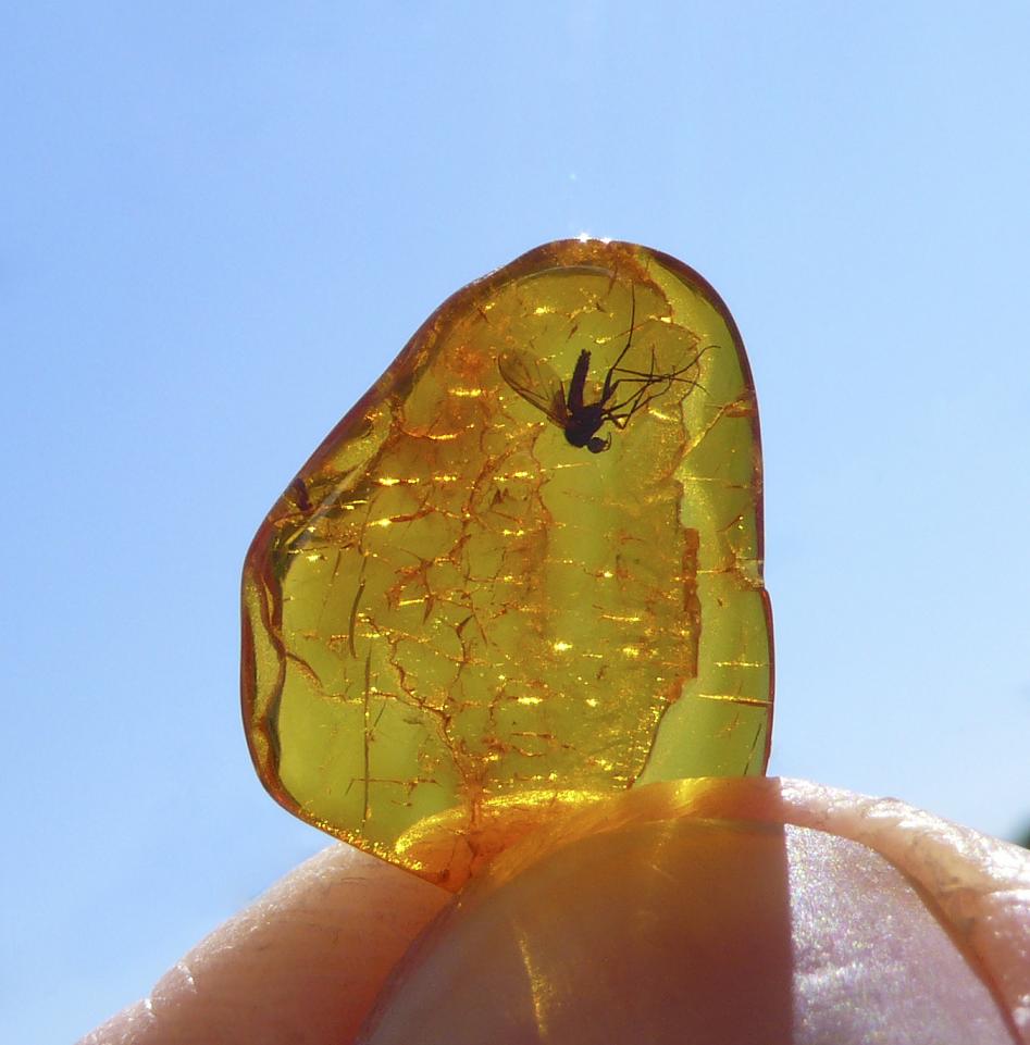

holdaf Posté(e) 14 juin 2009 Signaler Posté(e) 14 juin 2009 Ma petite contribution. Baltique, moustique et fourmi A+ Citer

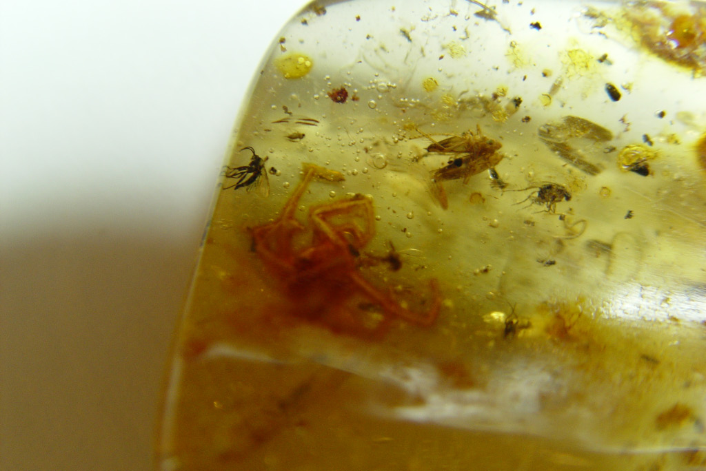

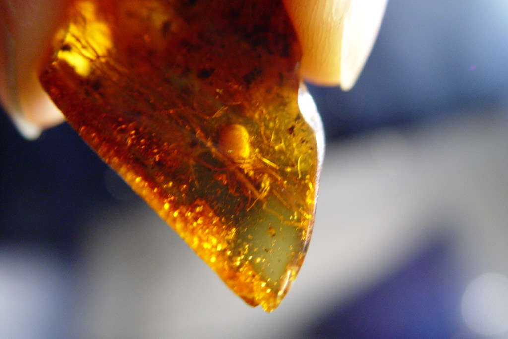

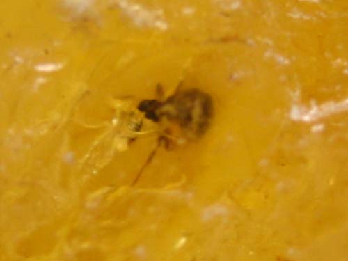

coccolite Posté(e) 14 juin 2009 Signaler Posté(e) 14 juin 2009 Bonsoir, j'ai récemment acheté un morceau "d'ambre"? à Taiwan dans un marché, pour une bouchée de pain. Une dame en vendait car lorsqu'on la frotte, ça sent bon la résine.... ce qui m'a intrigué sont les insectes que l'on peut voir en inclusion. Je suis étudiante en géologie, et je suis allée à Taiwan dans le cadre d'une mission avec mes professeurs qui se sont bien moqués de moi en me disant qu'il s'agissait certainement d'ambre fausse ! je veux bien admettre cela, mais j'aimerais vous demander votre avis.. Quels sont les critères pour reconnaitre de l'ambre fausse (synthétique je suppose), du copal, etc... merci beaucoup ! vue avez flash vue sans flash vue de l'autre côté sans flash vue en contre jour vue en contre jour autre côté inclusion d'insectes Citer
le sablais Posté(e) 14 juin 2009 Signaler Posté(e) 14 juin 2009 Bonsoir,j'ai récemment acheté un morceau "d'ambre"? à Taiwan dans un marché, pour une bouchée de pain. Une dame en vendait car lorsqu'on la frotte, ça sent bon la résine.... ce qui m'a intrigué sont les insectes que l'on peut voir en inclusion. Je suis étudiante en géologie, et je suis allée à Taiwan dans le cadre d'une mission avec mes professeurs qui se sont bien moqués de moi en me disant qu'il s'agissait certainement d'ambre fausse ! je veux bien admettre cela, mais j'aimerais vous demander votre avis.. Quels sont les critères pour reconnaitre de l'ambre fausse (synthétique je suppose), du copal, etc... merci beaucoup ! Question très intéressante ! Je ne m'intéresse pas à l'ambre plus que ça mais quand je vois sur les sites de vente (tel e...y) la quantité de pièces contenant vraiment n'importe quoi (plume, lézard entier, feuille...), ça fait peur ! Comment effectivement ne pas se faire rouler ! Déjà, beaucoup de pièces vendues ambre, c'est du copal ! Et avec les résines modernes, on peut imiter l'ambre au moins grossièrement ! Donc, si un spécialiste passe par là, comment distinguer, copal, ambre et faux ! le sablais Citer
coccolite Posté(e) 14 juin 2009 Signaler Posté(e) 14 juin 2009 je réponds à ma question, j'ai trouvé ça grâce à notre ami Google..... reste à faire ces quelques tests ! cependant un avis visuel d'après les photos que j'ai postées serait aussi le bienvenu ^^ différents tests : Chaleur Placer une aiguille chauffée à blanc sur l'ambre, une pièce véritable dégage une odeur de résine de pin, l'aiguille laisse une marque blanche, qui effrite l'ambre et le copal. À l'inverse, une pièce en plastique dégage une odeur âcre, l'aiguille laisse une marque noire et colle au point de chauffe. Acétone Frotter l'ambre avec un coton imbibé d'acétone (ou de dissolvant à vernis à ongles ). L'ambre véritable ne se dissout pas, à l'inverse de certains plastiques utilisés pour les contrefaçons. Le copal devient collant. Eau chaude Plonger la pièce dans l'eau chaude, l'ambre véritable dégage une odeur de pin brûlé, certains plastique, utilisés pour les contrefaçons, une odeur camphrée ou phénolée. Alcool Plongée dans l'alcool, l'ambre est attaquée lentement, alors qu'une pièce contrefaite est rapidement attaquée. Grattage Gratté avec un couteau ou une aiguille, l'ambre s'effrite. Avec une pièce en plastique, l'aiguille tend à rester coincée dans la pièce. Flottaison Plonger le morceau dans un mélange de 25 cl d'eau et de 4 centimètres cubes de sel. L'ambre et le copal flottent, certains plastiques coulent. Frottement Frotter l'ambre avec un chiffon de laine pour avoir une réaction électrostatique. L'ambre est très électrostatique, la réaction et vérifiable sur les cheveux, des pailles ou des petits bouts de papier. Certains plastiques de contrefaçons ne provoquent qu'une faible réaction électrostatique, ce qui permet de garantir qu'il ne s'agit pas d'ambre. Cependant d'autres plastiques peuvent provoquer une forte réaction, et sans laisser une odeur camphrée après le frottement. Fluorescence Placé sous une « lumière noire » (lumière composée de violet et de proche ultraviolet, de 360 à 250 nm environ) une pièce authentique montre une brillance fluorescente caractéristique, qui peut varier selon les pièces, en fonction de la chimie des roches encaissantes. Citer
coccolite Posté(e) 14 juin 2009 Signaler Posté(e) 14 juin 2009 hum, j'ai aussi lu sur wikipédia : Un des seuls critères simple permettant de discerner l'inclusion authentique de la contrefaçon est le hâle blanc qui entoure continuellement l'inclusion [12] organique qui a fossilisé dans la résine. Les faussaires ne savent pas reproduire cette marque des ambres authentiques. Le hâle blanc (ou voile) qui entoure l'insecte est le résultat d'un dégazage qui produit d'infimes bulles de gaz dans la matrice. Ce critère semble infaillible, même pour déjouer une contrefaçon très perfectionnée. je n'ai rien vu de tel sur le mien, mais avez vous déjà vu ce fameux hâle blanc autour d'insecte dans du vrai ambre ? Citer

coccolite Posté(e) 15 juin 2009 Signaler Posté(e) 15 juin 2009 merci beaucoup, mais le lien ne fonctionne pas, ils veulent protéger leur publication, ce qui est compréhensible, dc à priori ce n'est pas possible pour la libre consultation ^^. mais je tacherai de chercher à la bibliothèque si ce bouquin est répertorié. Il faut de toutes façons que j'effectue les quelques tests qui sont proposés, mais je n'ai pas le temps en ce moment ! En revanche j'ai discuté aujourd'hui avec un copain en étude de paléo, et il pense que puisque mon morceau sent la résine il s'agit certainement de résine naturelle consolidée mais pas fossilisée car l'ambre n'a pas d'odeur. à suivre, donc.. Citer

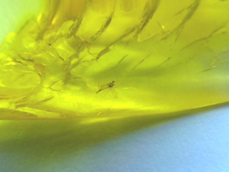

Serge Posté(e) 11 septembre 2009 Signaler Posté(e) 11 septembre 2009 Hello ! Ma première intervention sur Géoforum... moi aussi, je collectionne l'ambre avec inclusions ! Petit échantillon : Citer

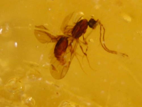

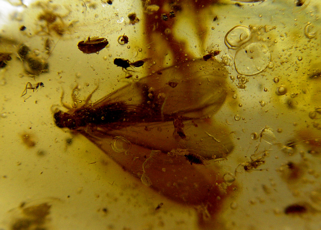

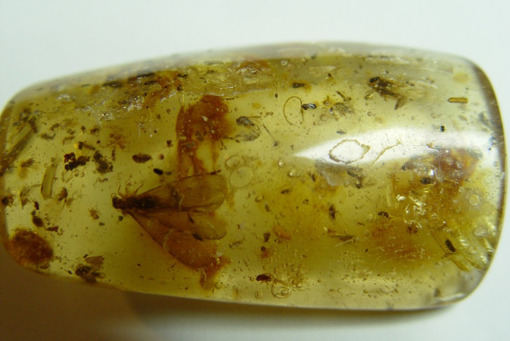

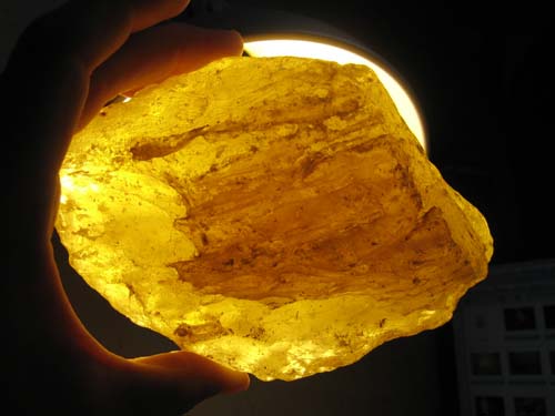

BDCIron Posté(e) 11 septembre 2009 Signaler Posté(e) 11 septembre 2009 Je profite de ce sujet pour poster mes photos d'ambres avec inclusions d'insectes divers.Je précise que les photos ont été faites avec un appareil numérique. J'ai fais de mon mieux. Ces ambres viennent de Madagascar(2 MA). je les ai acquises a la bourse d'échanges de Mordelles(35). si je pouvais en plus mettre un nom sur ces insectes grâce à ces photos, ce serai super. Réponse plus qu'a la bourre... Je croyais pero qu'a Madagascar c'était justement du Copal et pas de l'ambre. Quelqu'un peux t il préciser ? Comment faire la différence entre les deux ? Citer
cumengeite Posté(e) 12 septembre 2009 Signaler Posté(e) 12 septembre 2009 Sauf erreur de ma part le copal est plus récent (20 000 / 15 000 ans) Citer
BDCIron Posté(e) 14 septembre 2009 Signaler Posté(e) 14 septembre 2009 Reste a savoir de quand date celui de Madagascar... Pour moi c'est du copal, pas de l'ambre. Si quelqu'un pouvait confirmer ou infirmer... Citer
Serge Posté(e) 14 septembre 2009 Signaler Posté(e) 14 septembre 2009 Marrant, aucune réaction pour mon petit termite, mais par contre ça a l'air d'avoir réactivé un topic qui ne disait plus rien depuis trois mois... Citer
bizafossiles72 Posté(e) 15 septembre 2009 Signaler Posté(e) 15 septembre 2009 Ton termite est comment dire? MAGNIFIQUE Il mesure combien? Citer
le sablais Posté(e) 15 septembre 2009 Signaler Posté(e) 15 septembre 2009 Marrant, aucune réaction pour mon petit termite, mais par contre ça a l'air d'avoir réactivé un topic qui ne disait plus rien depuis trois mois... M'avait échappée cette photo ! Superbe effectivement ce termite ! le sablais Citer

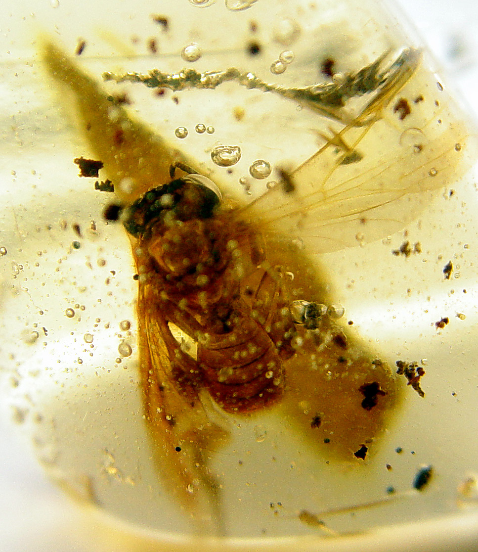

Ambre Jaune Posté(e) 30 novembre 2010 Signaler Posté(e) 30 novembre 2010 hum, j'ai aussi lu sur wikipédia : Un des seuls critères simple permettant de discerner l'inclusion authentique de la contrefaçon est le hâle blanc qui entoure continuellement l'inclusion [12] ... je n'ai rien vu de tel sur le mien, mais avez vous déjà vu ce fameux hâle blanc autour d'insecte dans du vrai ambre ? Voici une image qui présente le halo blanc (ici très visible autour d’une larve de coléoptère). Le halo, aussi fin soit-il existe toujours pour les inclusions authentiques. Pas de halo blanc observé, alors, c’est un faux à 99,97 %. Citer

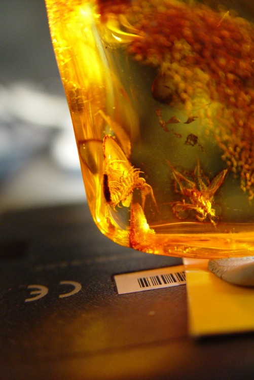

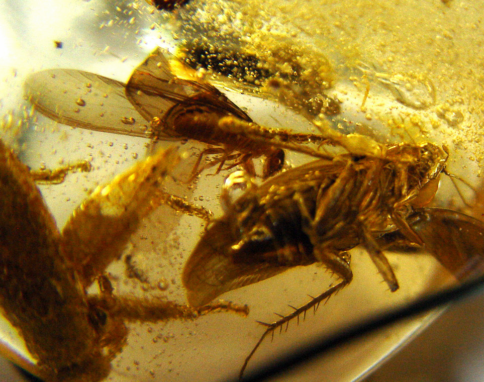

Ricaille Posté(e) 30 novembre 2010 Signaler Posté(e) 30 novembre 2010 En voici quelques unes de ma collection. Essentiellemnt de Colombie, une du Mexique et une de Pologne. Abeille solitaire Araignée Citer
Ricaille Posté(e) 30 novembre 2010 Signaler Posté(e) 30 novembre 2010 Blatte - Colombie Sauterelle - Colombie Scolopendre - Mexique Citer
Ricaille Posté(e) 30 novembre 2010 Signaler Posté(e) 30 novembre 2010 Scolopendre - Mexique Termite - Colombie Termite - Colombie Citer
Ricaille Posté(e) 30 novembre 2010 Signaler Posté(e) 30 novembre 2010 Et une 'tite Polonaise pour finir : Fourmi, ambre de la Baltique. Je me rends compte qu'il me reste à prendre des photos de mes spécimens de la Baltique...une autre fois... Citer

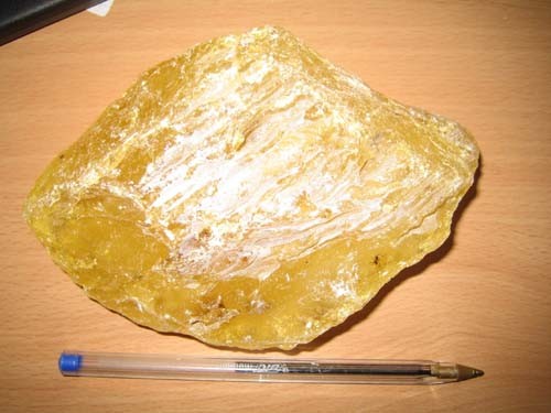

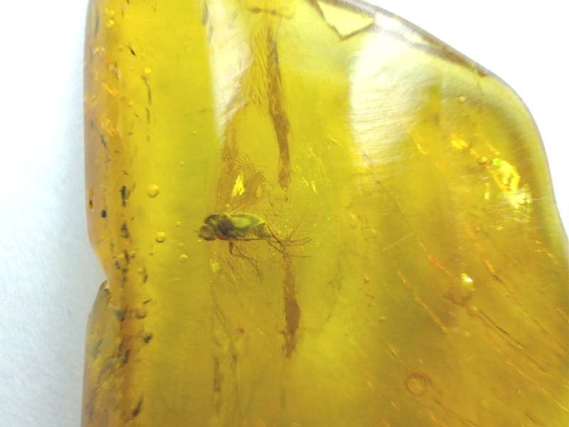

Dent de requin Posté(e) 2 décembre 2010 Signaler Posté(e) 2 décembre 2010 voici ma contribution , les trois premières photos sont de l'Ambre échanger lors d'une bourse il y a 15 ans proviens de Pologne mer Baltique les deux dernières c'est du copal- Madagascar (achat) Citer
Fab' Posté(e) 5 décembre 2010 Signaler Posté(e) 5 décembre 2010 J'ai quelques morceaux d'ambre avec inclusions que l'on m'avait offert. Autour de cet insecte il y a une sorte de halo, est-ce ce fameux halo qui caractérise les faux ? Sinon, est-il possible de se faire une idée de l'origine ? Les photos: Citer
