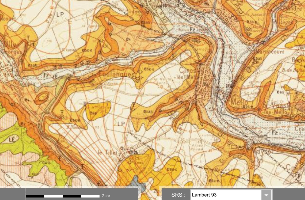

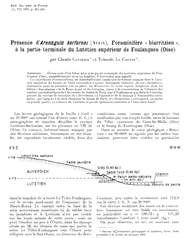

  21. Eponge et silex, 2 en 1
  22. il y a mention de ces fouilles sur le forum, Chaumont-en-Vexin ? des exemplaires de cette qualité sans doute très peu nombreux. oui ok pour les encouragements, c’est la moindre des choses, étant donné le temps consacré aux fouilles, aux prises de vues et aux reglages.
