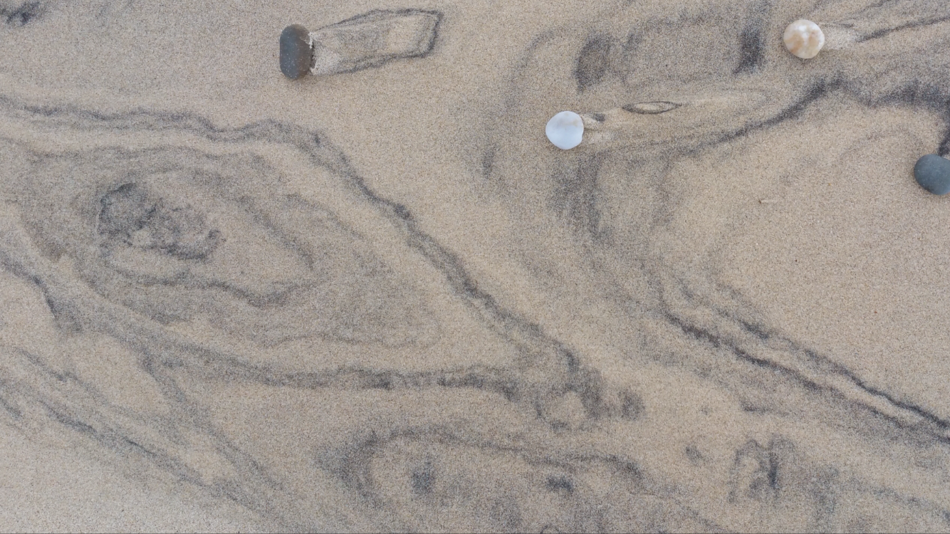

Next50MY a répondu à un sujet de Nanil dans Galeries de photos de minéraux, fossiles, roches, etc.
des rides particulieres sur la premiere image, pas simple à comprendre. ça vaudrait le coup de faire un shema d’analyse et voir si l’épisode des rides se retrouve ailleurs. j’aime bien ta demarche d’observation (sans loupe bino sur site, et observation détaillée sur les éléments remarquables eh oui pas facile de la ramener sur les plages, ahaha) se laisser le temps avant de conclure sur tout, tout de suite, proposer des hypotheses et discuter. Par contre tu pourrais peut être proposer des sujets differents par lieu ou par type de bebetes car ici on va avoir du mal à retrouver des choses stockées en mode sequentiel. -
