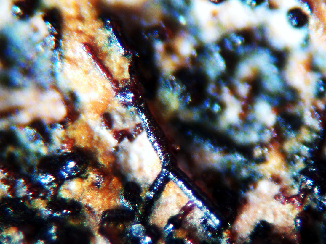

  6. Quelques remarques sur ces microfossiles, agrémentées des dernières images que j'ai obtenues d'eux. Ces images sont de qualité médiocre, surtout en ce qui concerne la couleur... Malgré tout, je pense qu'elles sont intéressantes. Elles sont toutes obtenues à l'aide du logiciel " Combine ZP " qui permet de combiner plusieurs clichés afin d'obtenir une profondeur de champ suffisante ( mon caillou ne tient pas entre lame et lamelle... ). J'ai ajouté une barre d'échelle sur chaque image ; cela sera utile par la suite.

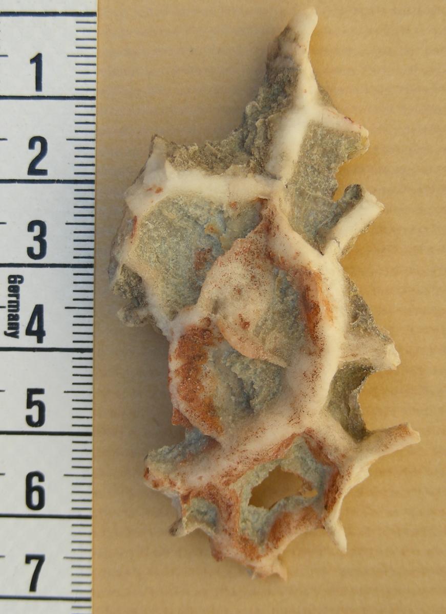

  8. Une petite curiosité que j'avais sous la main. Gypse remplissant des fentes de dessiccation. Campanien du chaînon de Saint Chinian, Hérault. L'échelle est en centimètres.
  9. A l'aide du logiciel " Combine ZP ", en combinant le cliché précédent avec un autre dont la mise au point est différente, j'ai obtenu l'image suivante. Même si ce n'est pas encore très réussi, on peut comparer avec d'autres images de micro-fossiles très anciens disponibles sur le Net, comme par exemple celles dont j'ai mis le lien dans le message # 23 de ce sujet.
