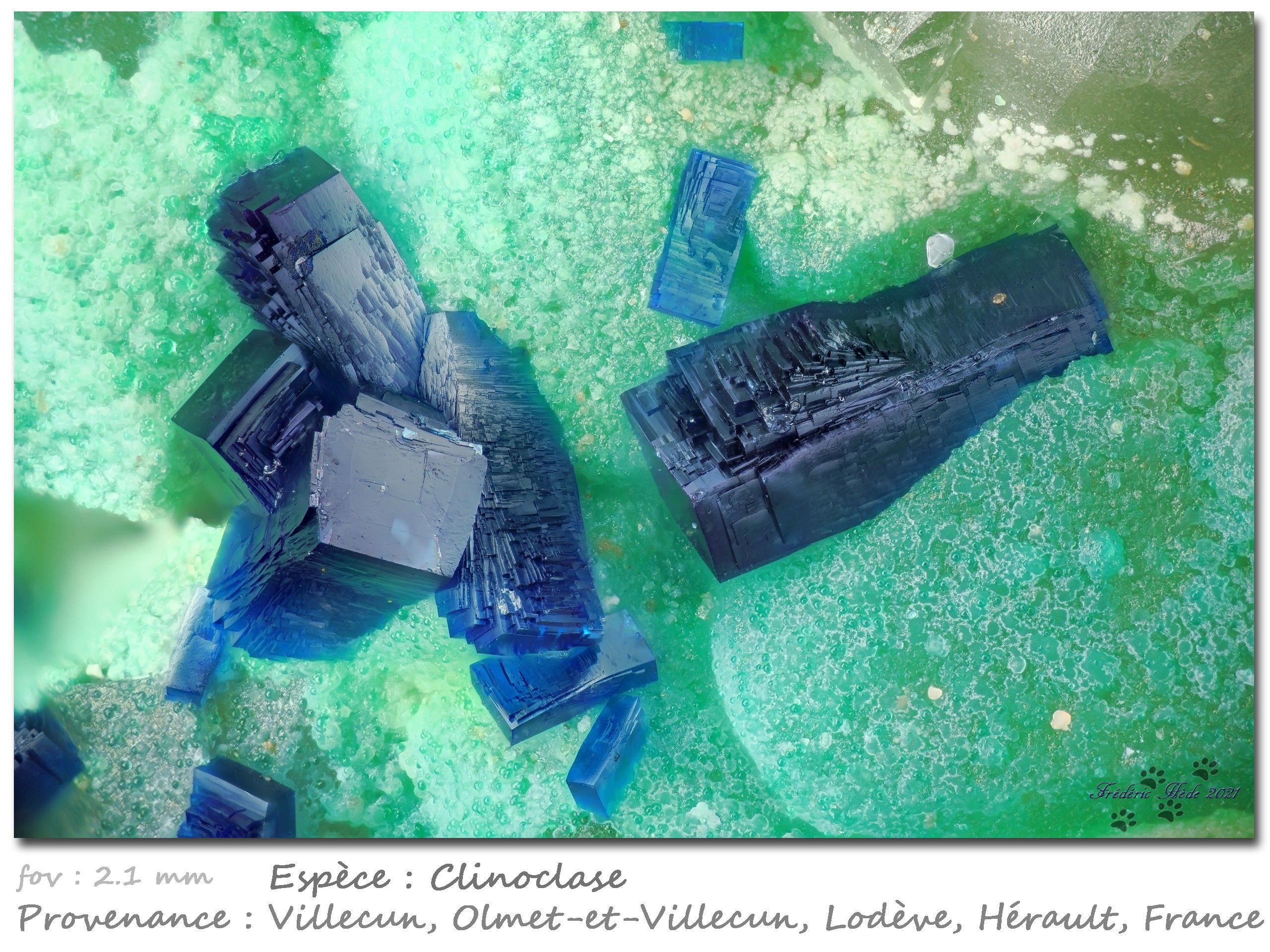

  1. Clinoclase

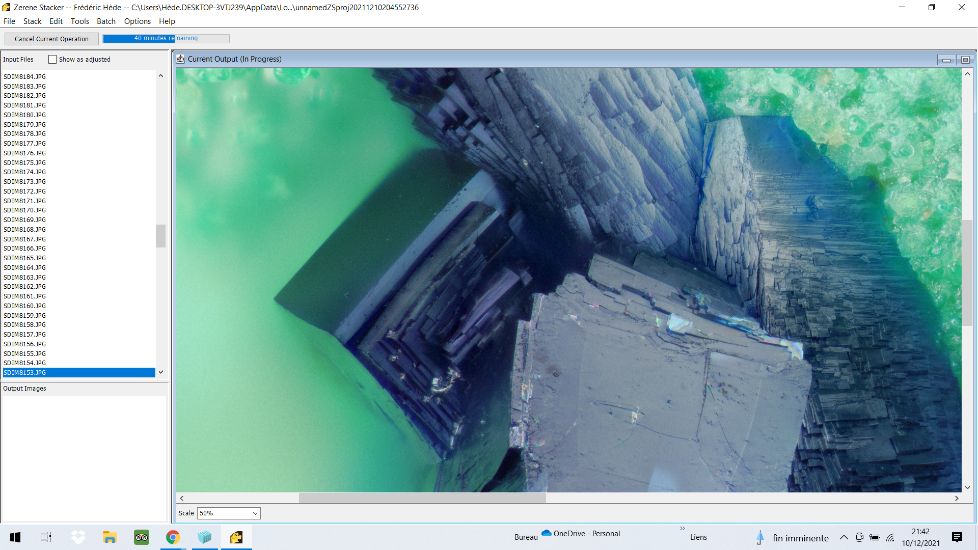

  3. Bon quelques nouvelles, j'ai laissé mon esprit voguer durant mes siestes.... Et j'ai eu une idée. EN cherchant j'ai trouvé ici que ça irait et surtout j'ai fait un stackoing le confirmant. Mon 50x mitutoyo est assez moyen... et ne me convient guère mais j'avais acquis il y a quelques années un autre objectif.... qui est un OPTEM 20x 0.60... J'ai décidé de lancer des tests sur celui-ci. Les premiers tests malgré une MTF très défavorable sont significatifs. Voici les détails techniques avec le système fusion et la mini caméra... C'est la configuration sur la droite qui va être testée. Je vais d'abord employer mon A6000 qui sera tout à fait adapté de par son capteur APS-C plus petit mais de densité proche à mon sigma. Je devais obtenir du 1800 lp/mm pour une mTF de 0.6 ce qui est très acceptable... La lentille de tube qui va bien a été commandée (je ne détaille pas mais peut-être un jour ). Les spécifications physiques sont sous-tendues avec le document en dessous et ce que j'ai dit. Je croise les doigts car finalement je cherchais un 30x possible et bien pour un APS-C ça doit le faire. Pas impossible de le faire pour un plein format peut-être avec un meilleur mitutoyo....
