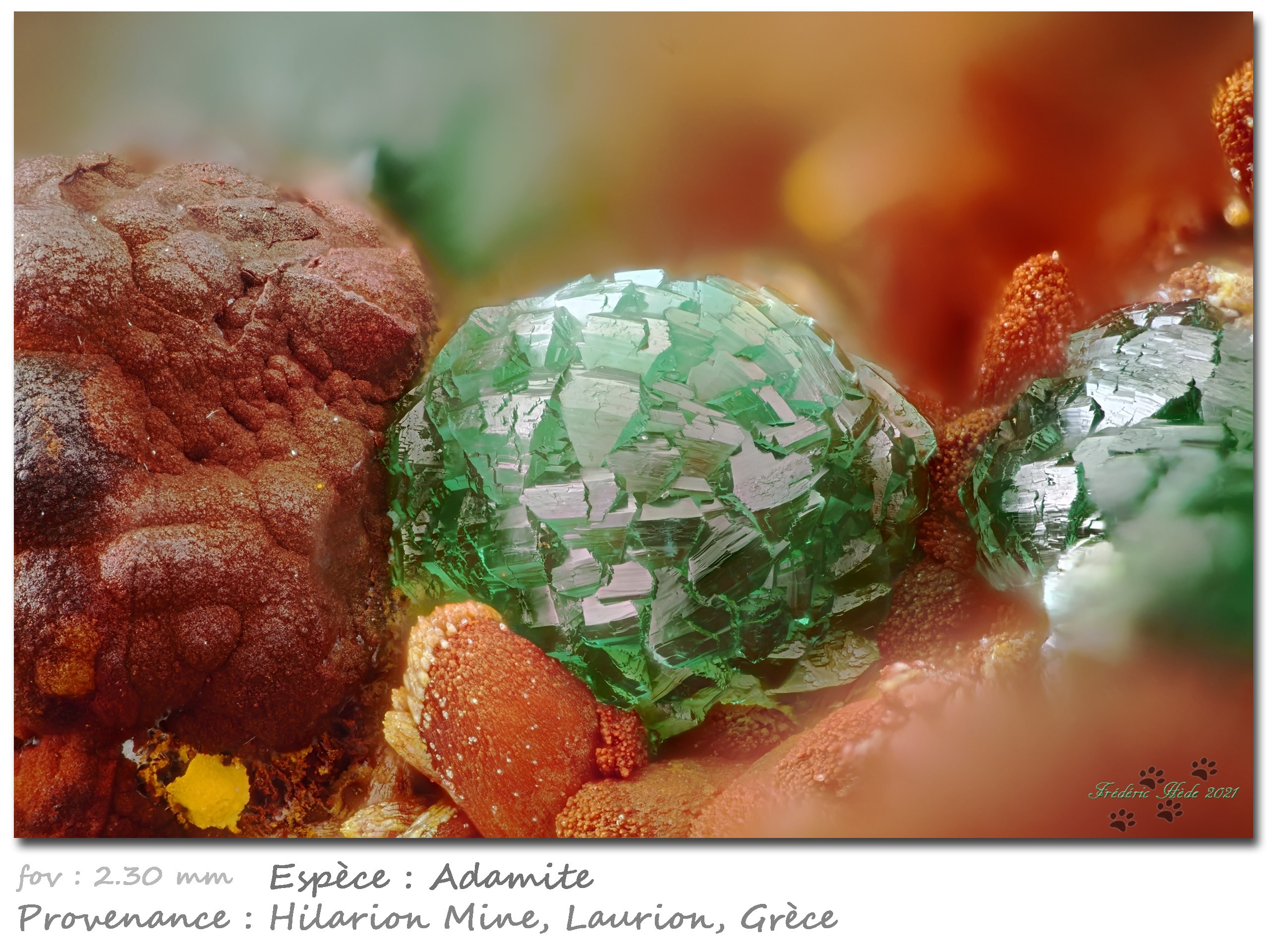

  4. Cuprite et Adamite et Caxoxénite
  5. Adamite
