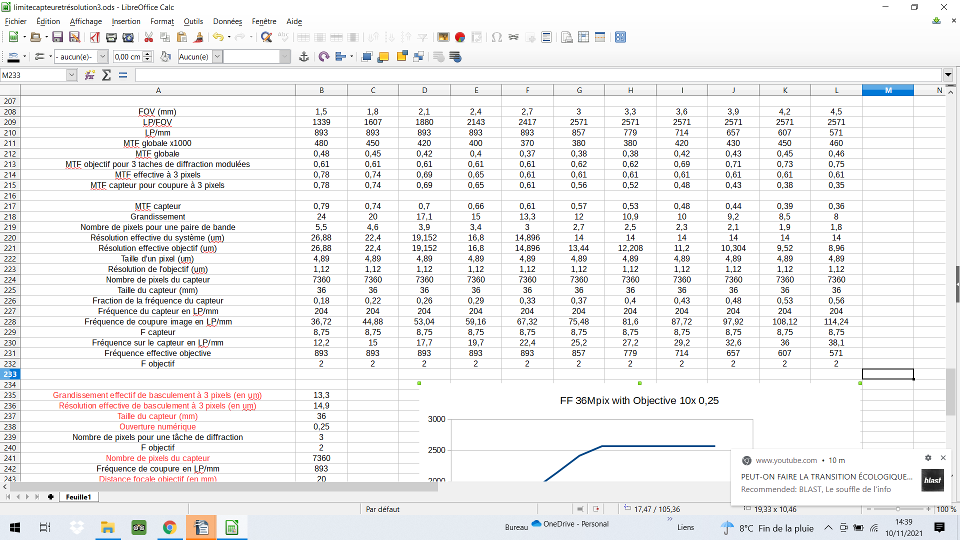

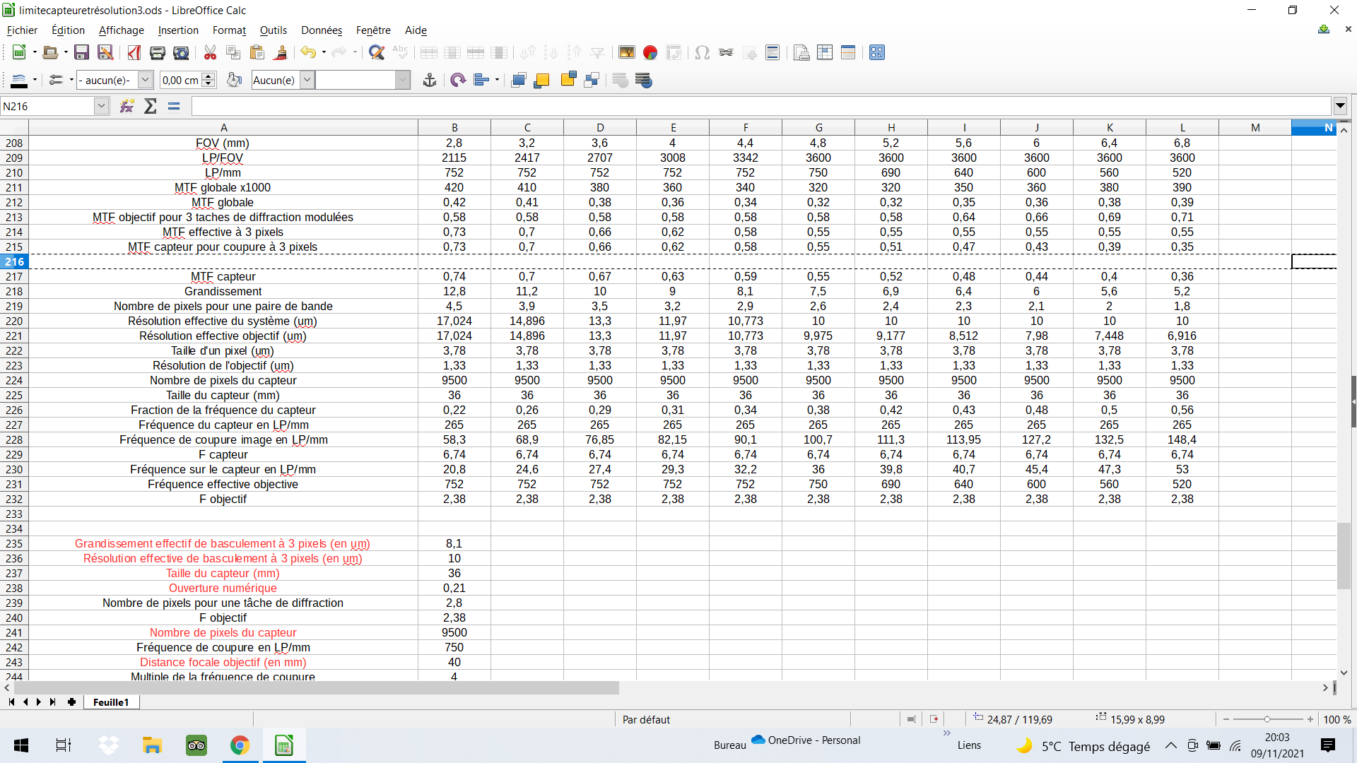

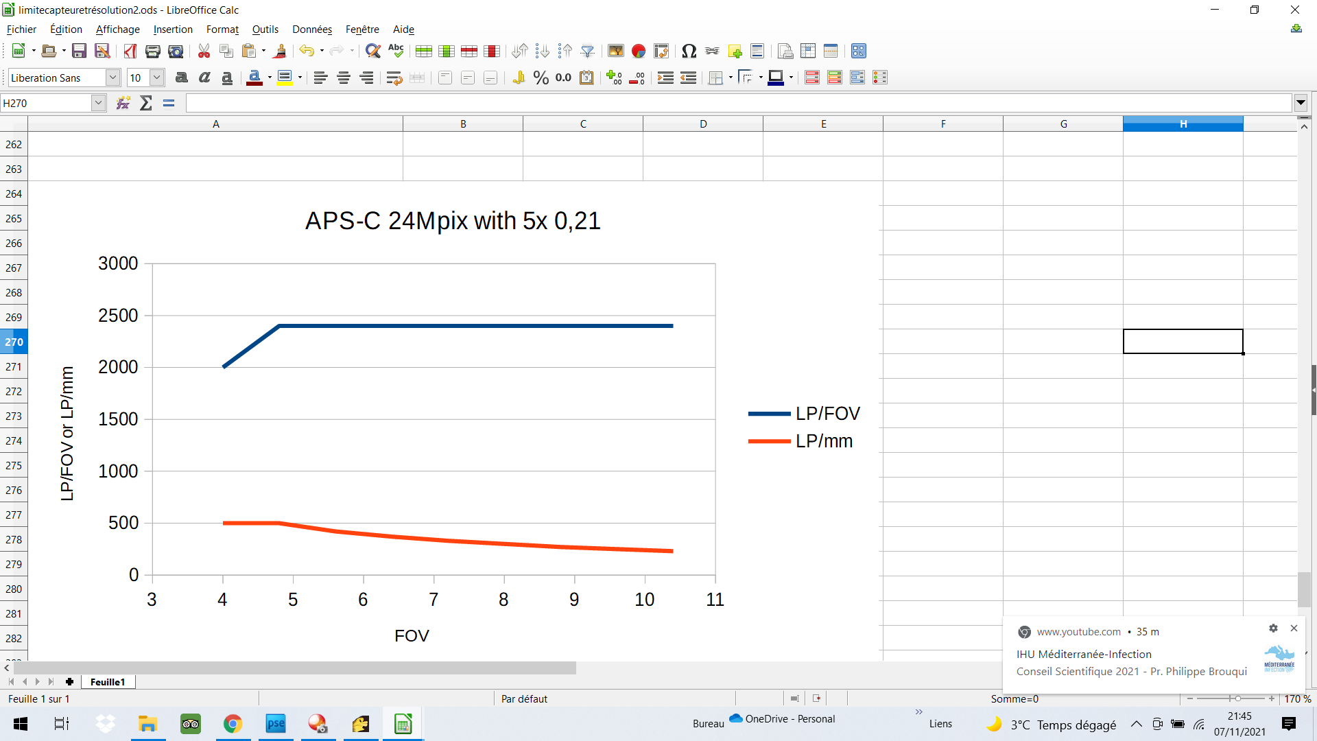

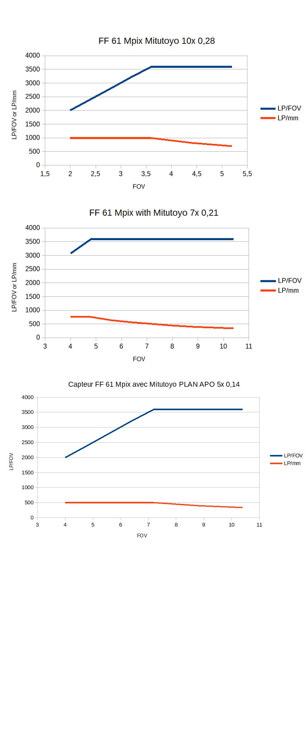

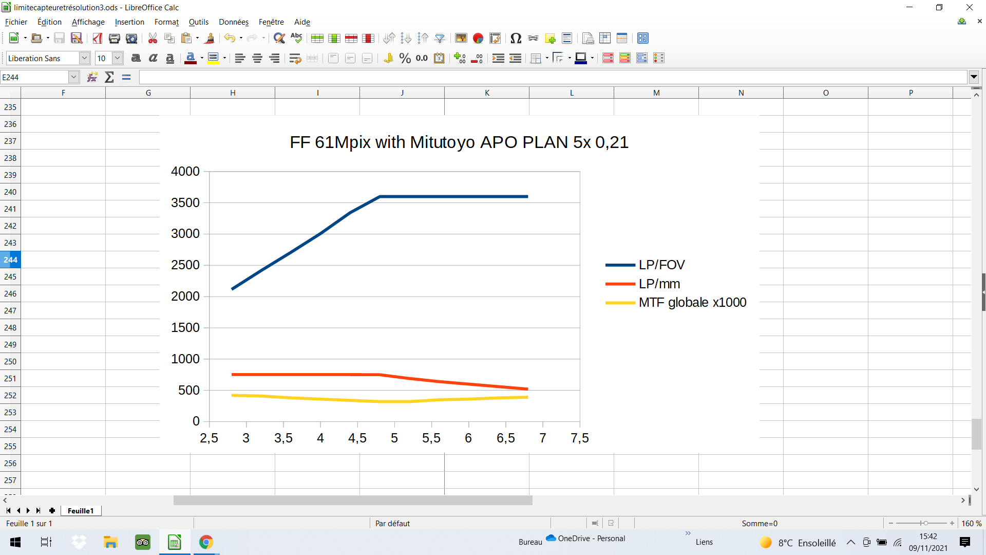

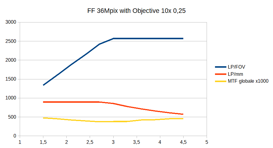

  2. Abbe Resolutionx,y = λ/2NA après on peut prendre le critère de Rayleigh et on reste dans ces eaux... au 4x donc 0.6 um/0.2 = 3 um de résolution et donc avec un 4x utilisé en 4x.... (et rien n'oblige à le faire !!!) cela donne des taches de 12 um sur le capteur Voici donc un exemple.....
  3. Je vais donc dire quelques règles..... IL faut effectivement que la tâche de diffraction soit si possible résolue par le capteur mais ceci ne signifie pas que c'est le seul facteur loin de là... Effectivement si la tâche de diffraction était plus petite que ce que le capteur peut résoudre cela augmentera quand même le contraste global avec l'augmentation de la MTF du coté objectif. De plus cela signifie que le capteur sera "saturé" en information et c'est une bonne chose.... Il y a donc des compromis à faire. Pour ma part j'ai bien réfléchi à l'ensemble des facteurs ;).
  4. Oui je prends souvent 2.5 pixels à 3 pixels mais le contraste est faible ainsi et la MTF pas terrible. Je calcule ça avec mes feuilles de calculs si besoin. Je calcule la résolution de l'objectif avec une convolution avec celle de du capteur et des tâches de diffraction. Mais effectivement il faut commencer par ceci. En France je n'ai jamais vu ce genre de calculs mais une discussion intéressante a eu lieu de macrophotography quand on discutait sur le 5x 0.21. Le niveau des français est globalement bas. Un refus d'évoluer... https://www.photomacrography.net/forum/viewtopic.php?f=25&t=44171

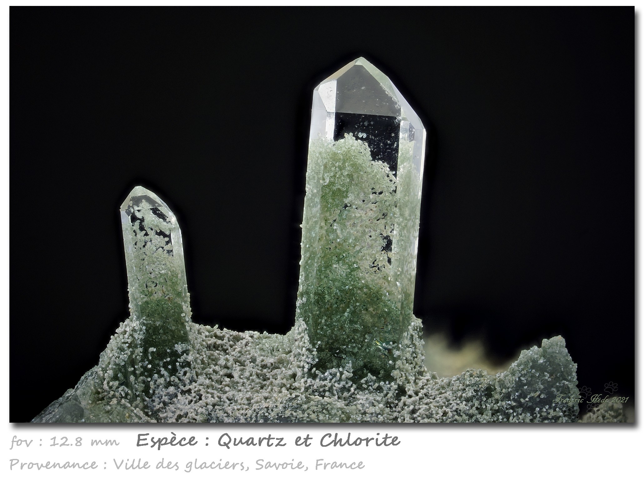

  7. Chlorite jaune sans doute

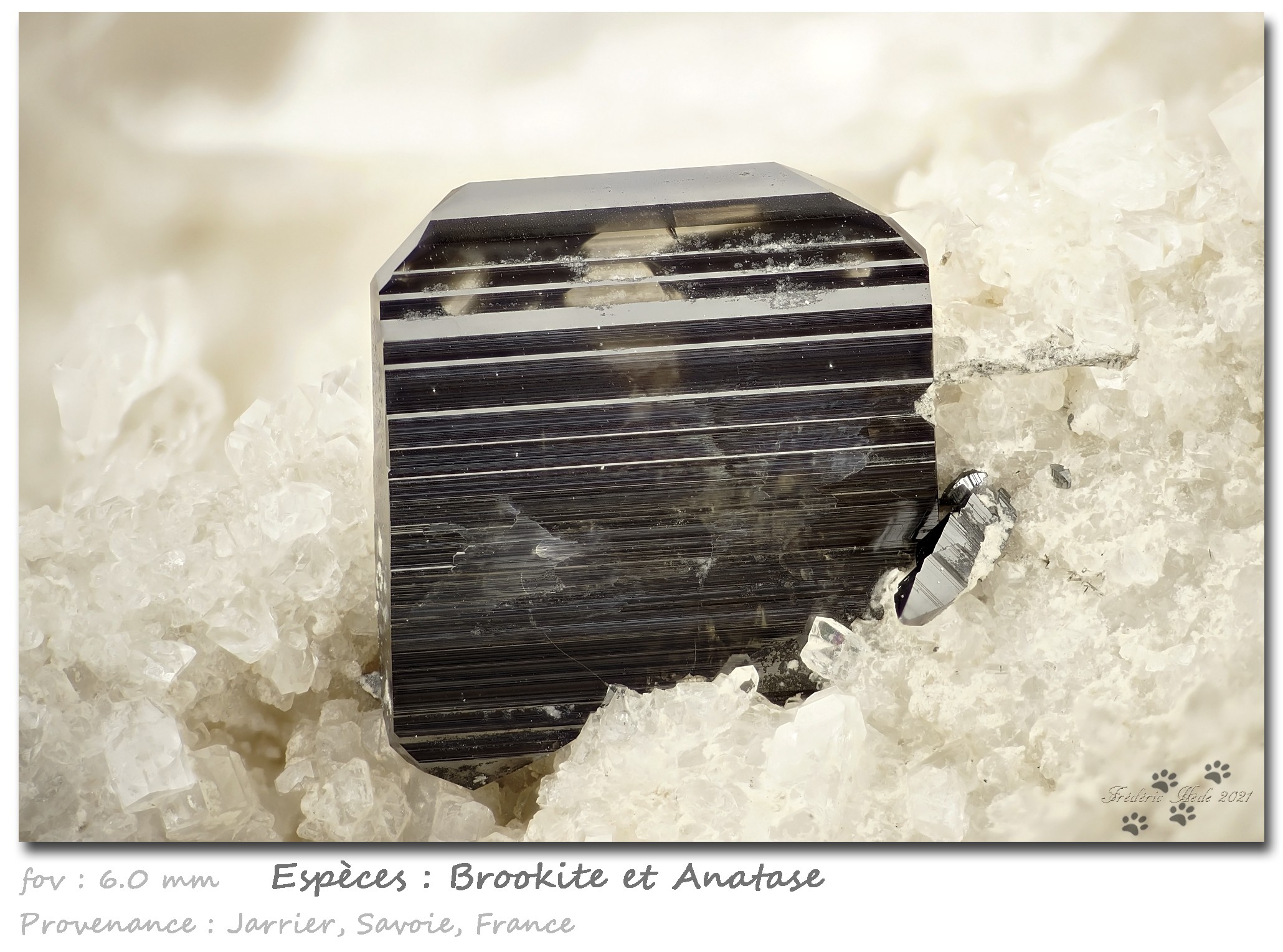

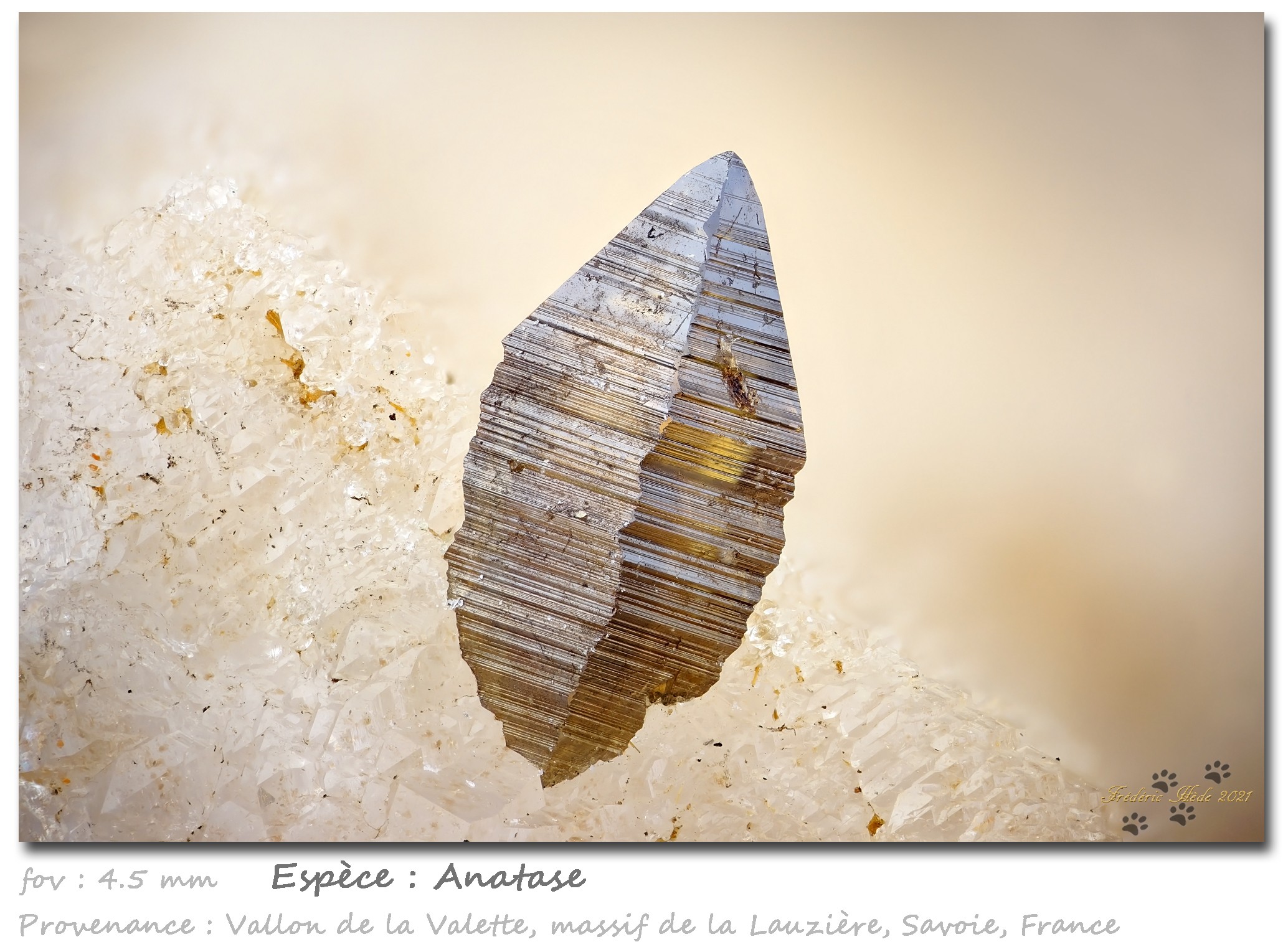

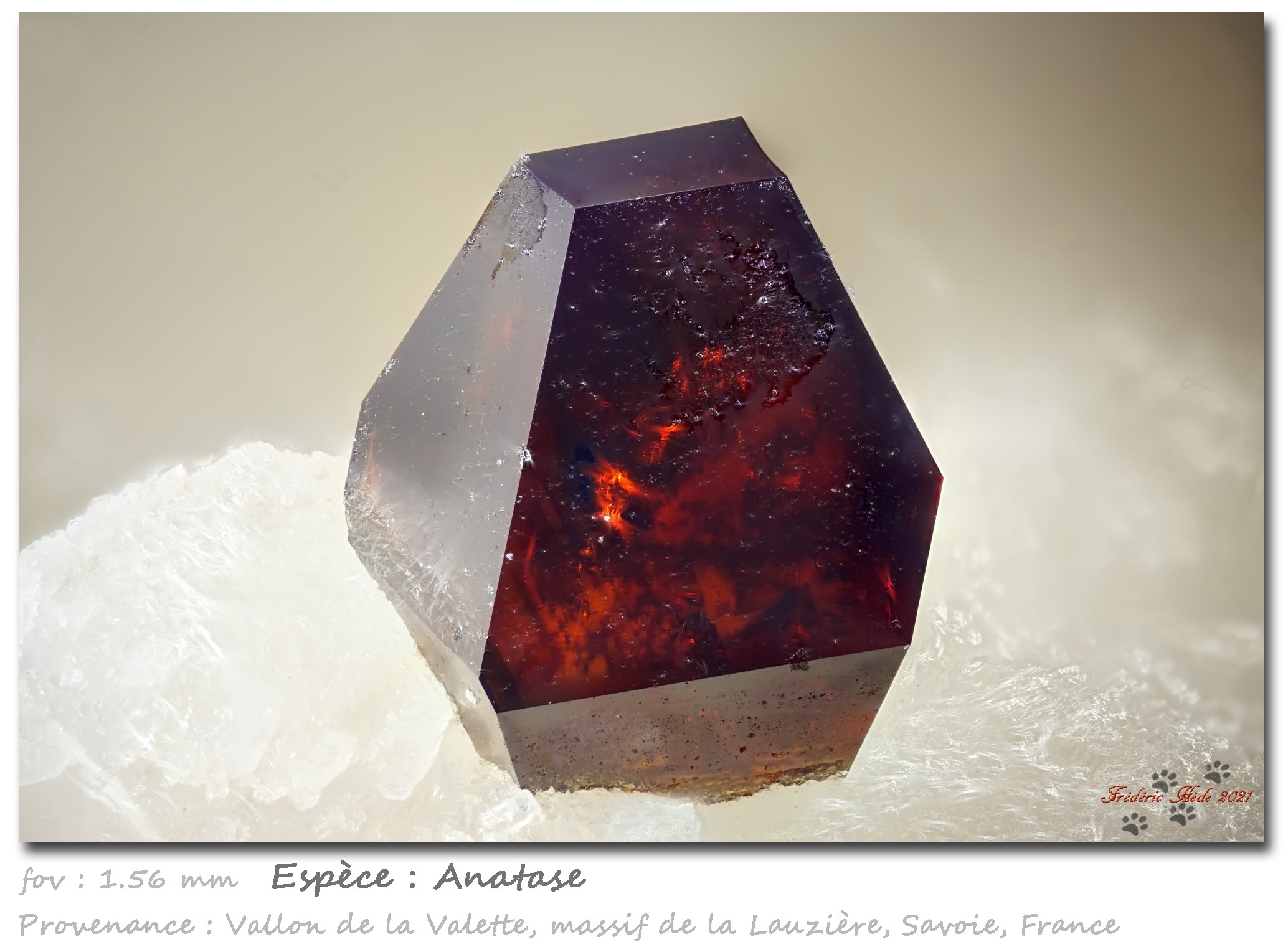

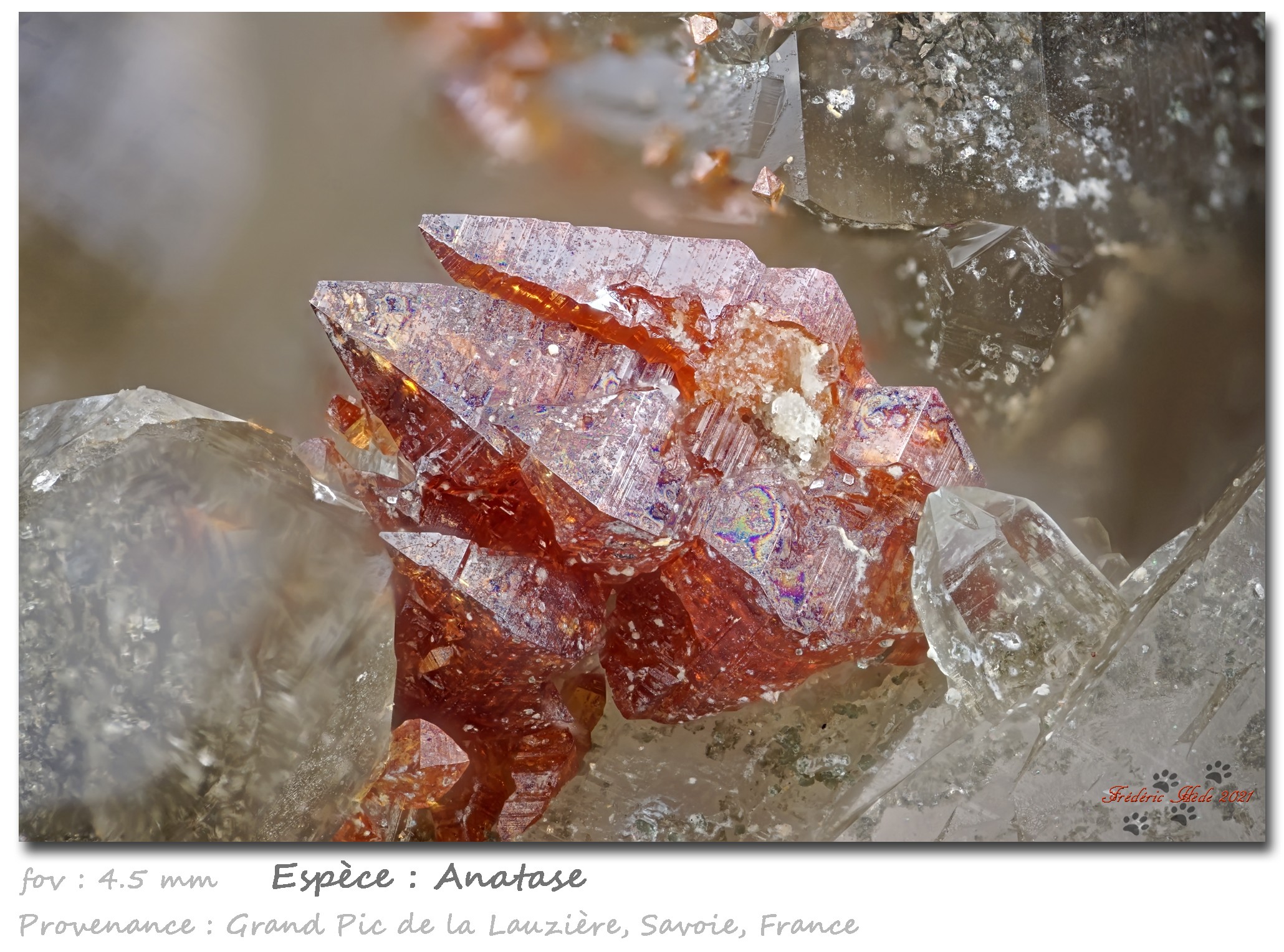

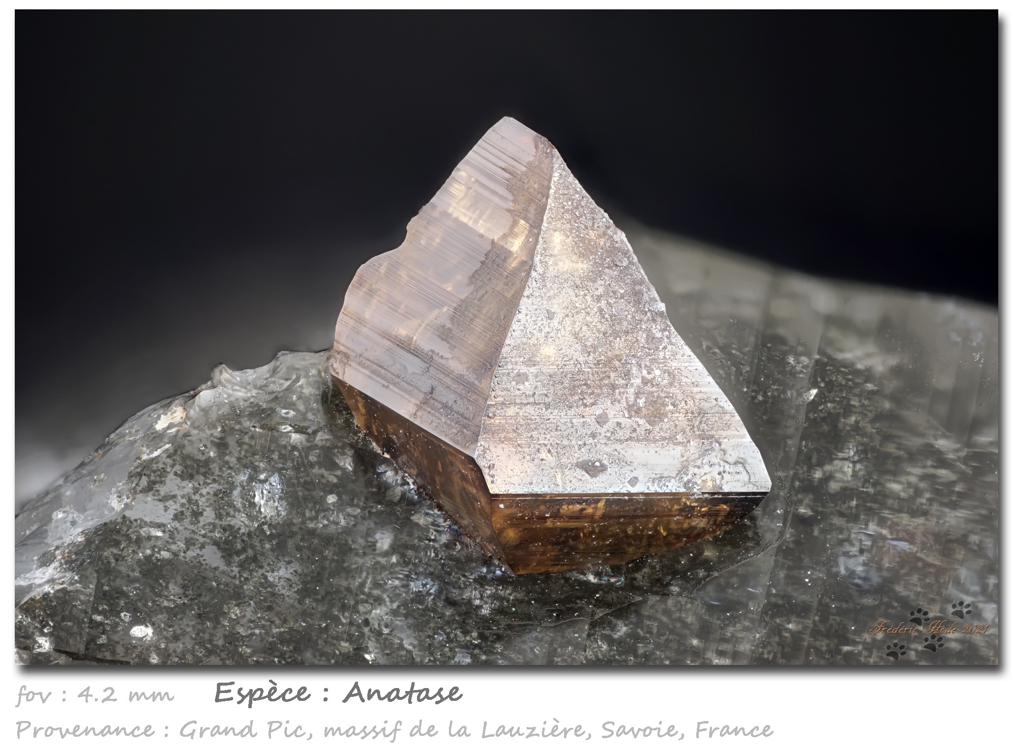

  8. Anatase

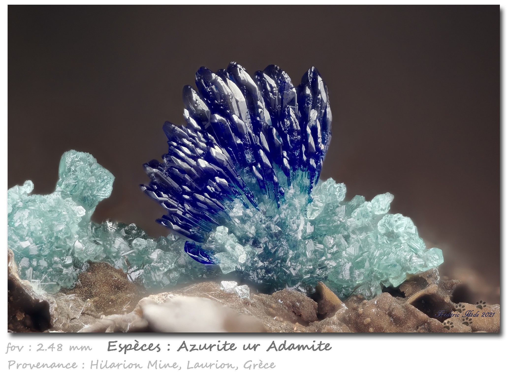

  13. Adamite
