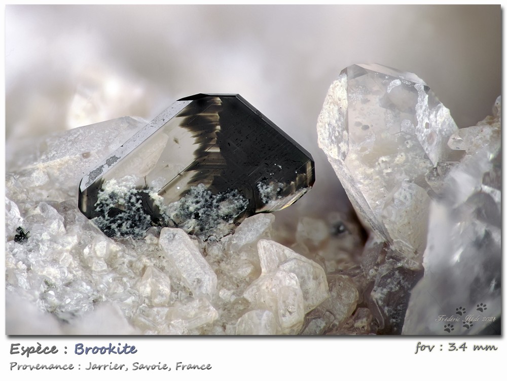

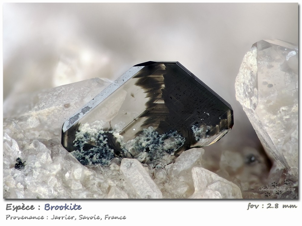

  7. Et bien c'est fort simple ton image native si tu as bien fait la MAP à l'infini avec la lentille tube, tu as une largeur de champs de [36 mm/20]*[200 mm/125mm] = 2.88 mm sur le capteur. Si tu as un capteur 24 Mpix tu as donc une largeur de 6000 pixels pour 2.88 mm. Tu recadres ou tu places un cadre pour mesurer simplement en fonction de la valeur d'un pixel. C'est donc très simple. si tu recadres à 4000 pixels ta FOV devient 2/3 de 2.88 mm.

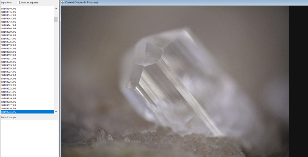

  11. Je fais des piles de 600-700 sans problème particulier.
