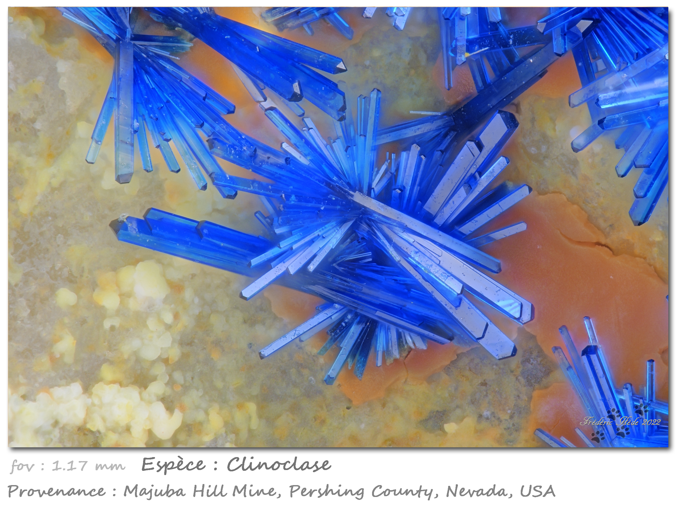

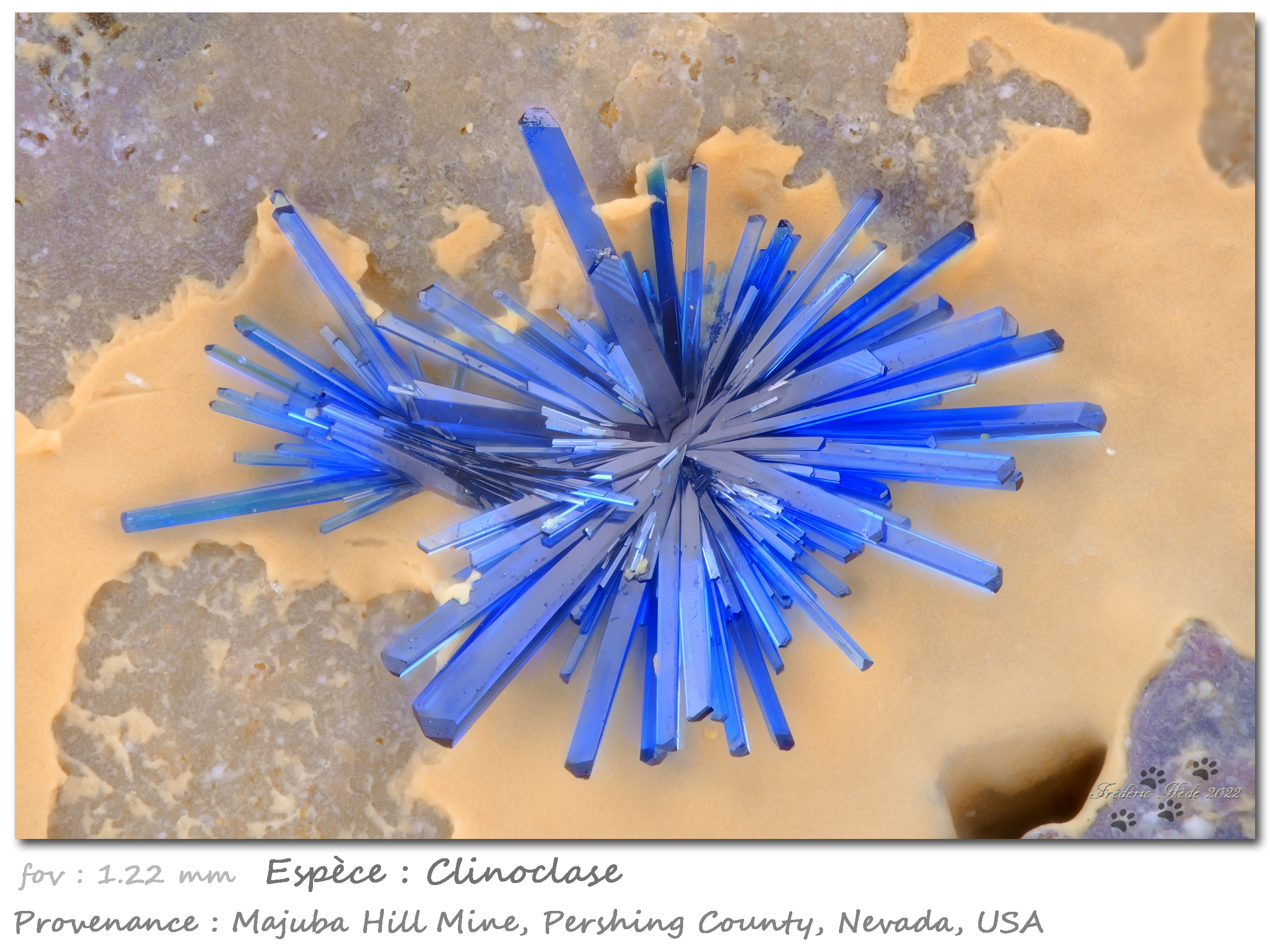

  15. Encore un essai, j'ai retrouvé un nikon CF 50x il est comme neuf.... Ça me change des objectifs chinois souvent défectueux.... Clinoclase

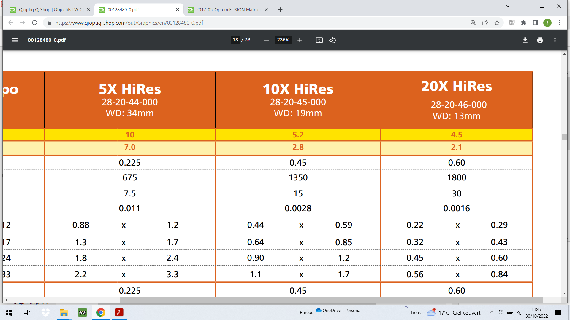

  21. Y a que ça à retenir pour le moment.... Le reste ne sert pas.🙂 Ensuite considère qu'il faut au moins 3 pixels de large pour résoudre une tâche (le contraste est nul pour 2 pixels) avec un faible contraste. Donc si tu prends un 10x.... de résolution de l'ordre de 1.2 um et bien ton capteur pourra bien le résoudre si la tâche fait 12 um au moins... donc tu peux le transformer en 10x et donc l'utiliser avec une lentille de tube de 200 mm si c'est un 10x de ce type Si tu utilises une focale plus courte ton capteur ne pourra pas résoudre la tâche mais dans ce cas tu vas faire progresser le contraste de ton objectif qui a lui aussi sa MTF.... La MTF de la photo est une combinaison de MTF. Si tu utilises une focale plus longue tu vas augmenter mieux résoudre la tâche mais après tu nages dans la diffraction de ton objectif. http://www.niepce-daguerre.com/Images/MTF3.jpg Après il faut utiliser les lentilles de tube correctement et les choisir avec soins. J'ai été sollicité pour faire une conférence au musée de Chambéry pour le mois de janvier sur la photo de micro minéraux. Je devrais donner des idées d fait et expliquer quelques petites choses ;).
  22. Si tu changes tout ton système alors il faut penser et calculer l'intégralité de la MTF en fonction des capacités de chaque. Tu dois donc préciser tes ambitions et les objectifs que tu veux utiliser... Dois-je préciser que je suis en train de finaliser mon système et qu'il aura une demi-douzaine de lentille de tube mais disons deux/trois principales ? Si tu n'en utilises qu'une alors il faut faire des compromis et tu dois les considérer. La base est de calculer la taille des tâches de diffraction en fonction de la taille des pixels du capteur pour obtenir à la fois de la résolution et du contraste...
