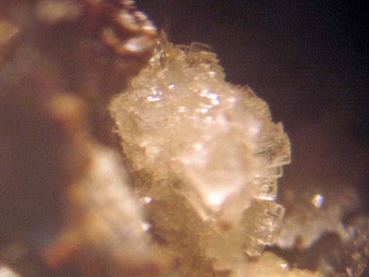

Désolé mauvaise manip la dewindtite (renardite ça n'existe pas !) ; le cube d'antozonite fait 1 mm d'arete environ l'autunite (cristal 1 mm environ) la torbernite en épitaxie avec autunite (image 12 mm) Pas d'uranium mais bon, goethite (image 8 mm) Et la phosphuranylite (analysée, image 15 mm) Reste l'uranocircite à ma connaissance non encore retrouvée Sur ta 6 eme photo, il s'agit d'une argile jaune ocre typique du gisement, en remplissage des géodes d'antozonite. Elle doit certainement etre radioactive d'ailleurs ... -
