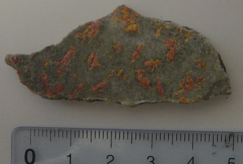

Gurdil Posté(e) 3 novembre 2008 Signaler Partager Posté(e) 3 novembre 2008 Bonsoir ! J'ai enfin pu photographier quelques-uns de mes réalgars de Duranus: désolé pour la qualité des photos, c'est fait avec un vieux compact... Sur certains échantillons, les cristaux mesurent jusqu'à 1cm (ici les plus gros font 8mm) Citer Lien vers le commentaire Partager sur d’autres sites More sharing options...
Pascal03 Posté(e) 3 novembre 2008 Signaler Partager Posté(e) 3 novembre 2008 Salut Florian Tes photos sont sous exposées.... allonge un peu le temps de pose. Tu devrais passer tes échantillons à l'acide chlorhydrique. très dilué, faut pas que ça bulle comme une aspirine. un ou deux verres à moutarde dans une grande bassine, et tu surveilles l'avancement de la dissolution de la calcite. tu attends que tes cristaux soient bien dégagés. Rappelles toi que le mieux est l'ennemi du bien. si tu vas trop loin en pensant dégager plus, tu risques de trouver les cristaux au fond de la bassine, et un morceau de calcite corrodé avec plus grand chose dessus. gardes toujours à l'esprit qu'il vaut mieux avoir des cristaux noyés dans la calcite qu'on ne verra jamais plutôt que d'aller plus loin "pour savoir" et détruire une pièce. Bien sûr, tu dois le savoir, a conserver à l'abri de la lumière. Pascal Citer Lien vers le commentaire Partager sur d’autres sites More sharing options...
Gurdil Posté(e) 3 novembre 2008 Signaler Partager Posté(e) 3 novembre 2008 Bonsoir Pascal 03, Merci pour les conseils de dégagement, mais pour la photo, je ne peux rien régler sur mon antiquité ! Prochainement j'en referai avec mon bridge (qui n'est pas au même endroit que moi...), et là ça ira beaucoup mieux ! Citer Lien vers le commentaire Partager sur d’autres sites More sharing options...
Gurdil Posté(e) 6 novembre 2008 Signaler Partager Posté(e) 6 novembre 2008 Euh, juste comme ça: le dégagement à l'acide ne risque pas de m'intoxiquer ou m'empoisonner (avec dégagement d'anhydride arsénieux ou autres poisons) ? Citer Lien vers le commentaire Partager sur d’autres sites More sharing options...
Pascal03 Posté(e) 6 novembre 2008 Signaler Partager Posté(e) 6 novembre 2008 PARANO !!!! C'est pas toi que redsun veut dissoudre en 4 jours dans l'acide et en faire un film ??? (cf expérience interdite) Non, pas de risque. vu l'odeur de l'acide tu vas pas faire ça dant ta chambre avec les fenêtres fermées.... même s'il y a quelques arseniates en surface tu ne t'empoisonneras pas (sauf en buvant le bain d'acide) . Part contre si tu laisses un seau sur le balcon ou une bassinne sur un appui de fenêtre, penses à le recouvrir d'un sac poubelle noir. même à cette saison, une journée de soleil, surtout à Nice et tes réalgars risquent de commencer à s'altérer en surface. Pascal Citer Lien vers le commentaire Partager sur d’autres sites More sharing options...
Stef4412 Posté(e) 6 novembre 2008 Signaler Partager Posté(e) 6 novembre 2008 Salut, et bien dans ce cas prècis .... non. point de cheveux bleus, de dents qui tombent ou autres misères. En réalité, tu vas attaquer la calcite de la gangue, et le cas échéant les marno-calcaires avec, alors que réalgar, orpiment ou tout autre sulfure ne réagira pas (enfin que je sache). Donc tu plonges tes cailloux dans l'eau, tu additionne un peu d'HCl, ça bouillonne. En fait tu fait ça : CaCO3 + 2 HCl -> CaCl2 + H2O + CO2 Le gaz n'est que du gaz carbonique, inodore et incolore, mais attention à la couche d'ozone quand même ... Quand ça arrète, un bon rinçage, tes cailloux sur un journal dans un léger courant d'air, une fois sec un coup d'oeil et recommence si besoin est. Mais comme l'a dit pascal précédemment, point trop n'en faut. Mieux vaut un cristal de réalgar sortant de la calcite plutot qu'un cristal de réalgar perdu dans les tuyaux d'évacuation de l'immeuble où il irait rejoindre les autres au paradis "descristauxperdusdansl'evier" N'oublie pas de mettre des gants et des lunettes, l'acide chlorhydrique ça pique un peu quand même, et de faire ça dans un endroit ventilé, pas parce que c'est toxique mais parce que ça pique aussi le nez et en plus, ça pue ! Allez amuses toi bien A + Stephane Citer Lien vers le commentaire Partager sur d’autres sites More sharing options...
Gurdil Posté(e) 6 novembre 2008 Signaler Partager Posté(e) 6 novembre 2008 OK merci, le réalgar ne réagira donc pas, ouf... Sinon je prévois de faire ça dans le jardin, et l'acide n'est qu'à 30% (j'ai pas trouvé plus), donc il sera très dilué avec l'eau. Gants et lunettes, j'ai aussi. Va falloir faire attention au chat par contre où il irait rejoindre les autres au paradis "descristauxperdusdansl'evier" En effet ce ne serait pas le premier ! Je crois que j'en ai autant dans les tuyaux que sur une de mes étagères, à force de nettoyer dans l'évier ! Citer Lien vers le commentaire Partager sur d’autres sites More sharing options...
Stef4412 Posté(e) 6 novembre 2008 Signaler Partager Posté(e) 6 novembre 2008 Salut dans le jardin bonne idée ça :ye!: mais mets toi dans un coin qui ne craint rien ou mets une protection dessous (cartons, journaux, bâche, ...) : les bulles de gaz projettent en éclatant des particules d'acide qui "brulent" ce sur quoi elles tombent (fleurs, escargots, herbe, cailloux, éviers, ...) l'acide n'est qu'à 30% dans la "grande distribution", tu ne trouveras pas plus que cela (et même là, ça pique ), en bidons jusqu'à 20 litres Va falloir faire attention au chat Tinquiètes pas, il est pas cinglé lui !... ... quand il verra que le coin est malsain, il ira faire un tour ailleurs ! A+ Stephane Citer Lien vers le commentaire Partager sur d’autres sites More sharing options...

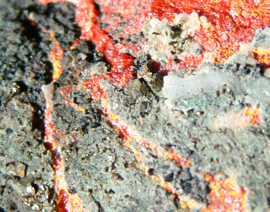

Pascal03 Posté(e) 1 mars 2009 Signaler Partager Posté(e) 1 mars 2009 J'ai repassé en revue mes pièces : sur certaines les cristaux blancs insolubles à la surface du minéral noir sont mieux exprimés. C'est tout simplement de la baryte. Gurdil : ton Mispikel m'intrigue : peux tu en poster une photo ? Pascal Citer Lien vers le commentaire Partager sur d’autres sites More sharing options...
Stef4412 Posté(e) 1 mars 2009 Signaler Partager Posté(e) 1 mars 2009 Salut salut moi ce qui m'intrigue, c'est la présence d'arsenopyrite à duranus. Jamais vu dans les archives (thèses, rapports, études de lames minces, ...) toutefois , mais bon pourquoi pas. en tout cas ça ressemble à de la pyrite... Là j'y crois plus, mais en tout état de cause, arsenopyrite et pyrite ne se ressemblent pas ... Alors, une ch'tiote photo A+ Stephane Citer Lien vers le commentaire Partager sur d’autres sites More sharing options...
Gurdil Posté(e) 1 mars 2009 Signaler Partager Posté(e) 1 mars 2009 Bonsoir ! Alors pour ce qui a un éclat métallique doré (pour ne pas comparer à un minéral), voici les photos: Citer Lien vers le commentaire Partager sur d’autres sites More sharing options...
Gurdil Posté(e) 1 mars 2009 Signaler Partager Posté(e) 1 mars 2009 et: C'est vraiment petit comme cristaux, 1 mm environ, et n'ayant pas de bino, je fais ce que je peux avec mon bridge... J'attends donc vos avis ! Citer Lien vers le commentaire Partager sur d’autres sites More sharing options...
Pascal03 Posté(e) 1 mars 2009 Signaler Partager Posté(e) 1 mars 2009 Heu.... ou ça ??? Si!!! On distingue quelques cristaux dorés au milieu de l'image. Attention : doré = Pyrite ou marcasite, bien plus qu'arsénopyrite, dont la couleur est gris argent, plus ou moins terne selon de degré d'altération. Ce n'est pas parce qu'on est sur un gîte arsénifère que la pyrite l'est aussi !!! d'ailleurs, arsenic ou pas, les nodules de pyrite sont abondants dans tous les marno-calcaires cénomaniens de la région (Cf thèse de doctorat de Jean Feraud) Pascal Citer Lien vers le commentaire Partager sur d’autres sites More sharing options...
Gurdil Posté(e) 1 mars 2009 Signaler Partager Posté(e) 1 mars 2009 OK merci ! Bon, je vais rester sur pyrite alors, en tout cas, ça a l'air antérieur au remplissage de réalgar (j'aurais dû penser à vérifier ça avant ... ). Citer Lien vers le commentaire Partager sur d’autres sites More sharing options...
Pascal03 Posté(e) 1 mars 2009 Signaler Partager Posté(e) 1 mars 2009 et surtout, sur ta deuxième photo notamment, ça a plus l'air inclus dans la marne que filonien.... Les nodules de pyrite sont pluri-centimétriques... il est possible de trouver nettement mieux. Pascal Citer Lien vers le commentaire Partager sur d’autres sites More sharing options...
Stef4412 Posté(e) 1 mars 2009 Signaler Partager Posté(e) 1 mars 2009 Salut gurdil, salut pascal, mêmes remarques que pascal en ce qui concerne tes cristaux : positionnement, couleur, tout indique plutôt la pyrite voir peut être la marcasite (à confirmer sous une bino). Fait donc quelques tests pour t'en convaincre . A bientôt Stephane Citer Lien vers le commentaire Partager sur d’autres sites More sharing options...
Invité JPP2A Posté(e) 1 mars 2009 Signaler Partager Posté(e) 1 mars 2009 'Stef4412' date='dimanche 01 mars 2009 à 23:15' post='176190'] Salut gurdil, salut pascal,mêmes remarques que pascal en ce qui concerne tes cristaux : positionnement, couleur, tout indique plutôt la pyrite voir peut être la marcasite (à confirmer sous une bino). Fait donc quelques tests pour t'en convaincre . A bientôt Stephane :coucou!: Salut a tous, comme le souligne Stef4412 la marcassite est possible, car dans les ruisseaux avoisinants des marcassites ont été signalés et récoltés par des minéralogistes, donc possible sur cet échantillon de roche avec réalgar JPP2A Citer Lien vers le commentaire Partager sur d’autres sites More sharing options...
Stef4412 Posté(e) 2 mars 2009 Signaler Partager Posté(e) 2 mars 2009 Salut Jean Pierre comme tu le dis si bien la marcasite est signalée dans les vallons avoisinants. Mais de toute façon elle est signalée à Duranus comme étant "abondante" (inventaire minéralogique ... 06). Lorsque je disais de faire des tests, je voulais dire éliminer (ou non) la possibilité de l'arsenopyrite par des tests microchimiques simples. A bientôt Stephane Citer Lien vers le commentaire Partager sur d’autres sites More sharing options...

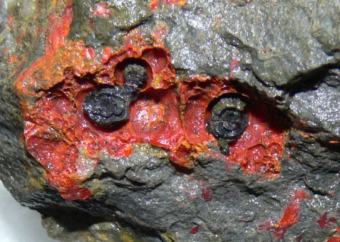

Gurdil Posté(e) 11 juin 2009 Signaler Partager Posté(e) 11 juin 2009 Bonsoir, oui j'ai trouvé pas mal de nodules de pyrite autour aussi, mais j'ai encore une question : qu'est-ce que c'est que ces boules dans le réalgar ? Encore marcassite ou pyrite d'après vous (diamètre 4 - 5 mm maxi) ? A noter: la photo a été prise après lavage, mais ça n'est ni irisé, ni brilliant, et c'est plutôt massif. Merci ! Citer Lien vers le commentaire Partager sur d’autres sites More sharing options...
Pascal03 Posté(e) 11 juin 2009 Signaler Partager Posté(e) 11 juin 2009 T'aurais pas une photo plus détaillée, plus grande ? Moi, le "creux" qui les entoure (dépression dans le réalgar) m'intrigue autant que les boules elles-même. Pascal Citer Lien vers le commentaire Partager sur d’autres sites More sharing options...
Gurdil Posté(e) 12 juin 2009 Signaler Partager Posté(e) 12 juin 2009 Désolé je n'ai pas de photo plus grande, c'est vraiment petit, et si je zoom encore un petit peu ça devient très flou ! Oui, on dirait que ça a été dissout autour des boules, comme si le réalgar avait été utilisé pour les former (ou l'inverse !). Les autres "trous", comme celui du milieu, correspondent à d'autres boules qui sont parties lors du dégagement sur place (pas pu les récupérer). Citer Lien vers le commentaire Partager sur d’autres sites More sharing options...
Azogue Posté(e) 12 juin 2009 Signaler Partager Posté(e) 12 juin 2009 Arsenic natif ?? Citer Lien vers le commentaire Partager sur d’autres sites More sharing options...
