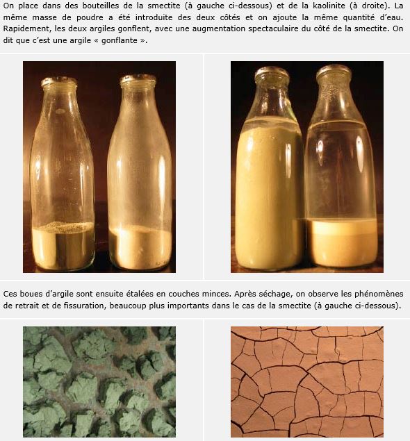

Pour le commun des mortels dont je fais partie, ces quatre photos sont plus explicite que le long discourt d'une thèse.
Elles sont faciles à retenir et facilitent la compréhension des phénomènes.

Sans analyse, impossible de prevoir la composition des argiles
on peut avoir des loupes de glissement avec stries. Il suffit d'une pente et une augmentation brutale de teneur en eau
pas besoin de 100% de smectite en proportion des argiles
On sait bien qu'il n'est pas nécessaire d'avoir une argile à 100% composée de smectite. C'est évident. Comme il est évident qu'avec 100% de kaolinite on n'arrivera pas à former des slicks pédos. Le souci, pour les bauxites du Sud, est que c'est quasi 100% de kaolinite pour les argiles. Mais OK pour envisager une singularité. Le tout est qu'elle s'inscrive dans une logique qui se tient. Et là, je n'ai pas de réponse.
Ce qui m'intéresserait encore plus est de savoir comment ce genre de sol peut se fossiliser. Dans le doc de Quat, je n'ai pas trouvé la composition minéralogique du paléosol. Juste clay. A little bit poor.
Comment ce genre de structure, créée dans une argile hyper réactive aux variations hydriques se conserve sur des dizaines ou centaines de MA?
De la meme maniere que des paléosols, des fentes de dessications ou des empreintes d'Iguanodons
