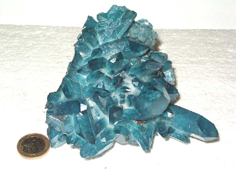

Oh, la belle bleue !

Invité Lionel-R
Ce petit quartz bleu est appelé quartz "aqua aura" appellation purement commerciale désignant des quartz s'étant fait bombarder par des particules d'or. L'or n'étant pas très amis avec l'eau régale, ce mélange d'acide devrait enlever tout ça. Attention l'eau régale est très très dangereuse, ça dissout énormément de chose (les métaux nobles !!!), c'est très oxydant, il peut y avoir des dégagement de vapeurs rousses (NO2) et de dichlore. A n'utiliser donc qu'avec des gants, des lunettes de protections, une blouse et sous une hotte aspirante, ou alors dans un local TRES aéré avec une circulation d'air éloignant les vapeur acide !!! Vous trouverez la recette sur wikipedia : http://fr.wikipedia.org/wiki/Eau_r%C3%A9gale

"ils" appellent ca quartz-titane ou quartz-titanium ou encore quartz-aura. Et ca a des vertues lithotherapeutiques evidemment...
Selon les cas, les irrisations peuvent avoir differentes teintes: plutot bleu-violacé, verdatre, jaune-orangé, rouge-rosacé, doré-argenté-cuivré, etc...ou meme toutes a la fois.
Je ne sais pas exactement quel est le procedé utilisé (peut-etre un plaquage metallique suivit d'une anodisation?), mais il s'agit bien evidemment d'un traficotage a partir de quartz ordinaire (et pas du meilleur gout en plus).
Et je ne crois qu'a moitié a cette histoire de bombardement de particules d'or, ca fait trop classe pour la merde obtenue.
