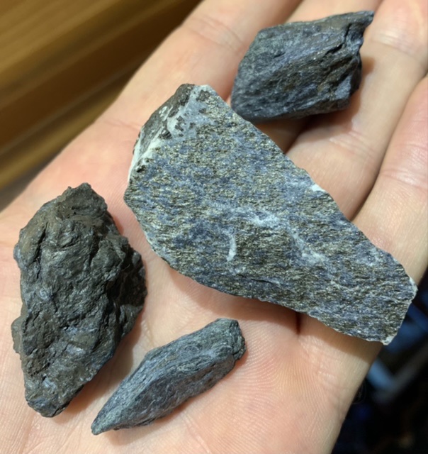

Je partage mes trouvailles même si c'est pas aussi impressionnant que ce que j'ai déjà vu sur ce sujet :-)

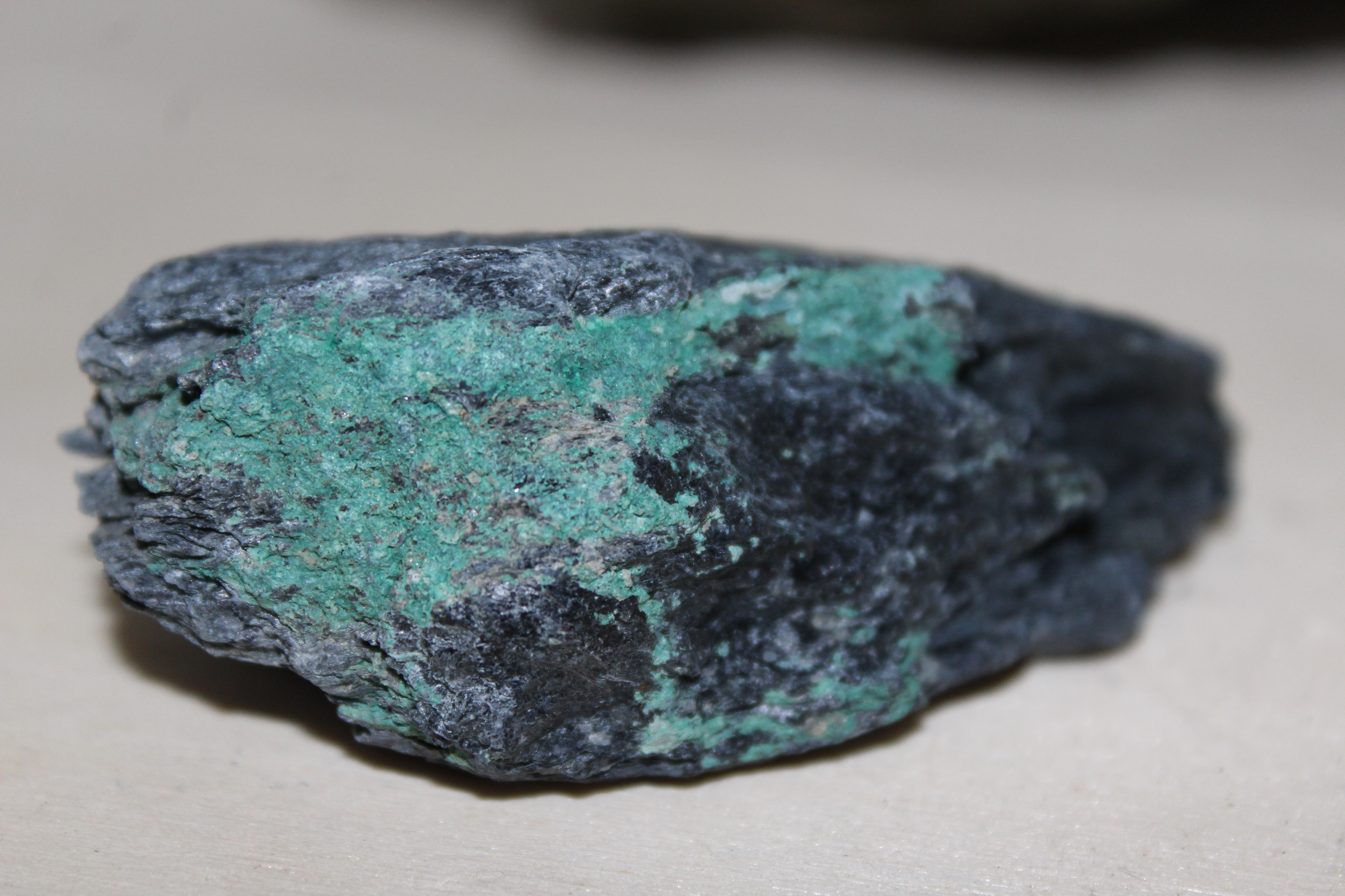

Bornite et Malachite, St Véran (05), 4cm x 1cm x 1cm
aucun problèmes  tous les photos sont les bienvenues

On sent que ce n'est pas récent au vu de l'étiquette et du code postal ;) , mais elle est où la bornite "cubique" ?

Il y a 7 heures, Stef4412 a dit :

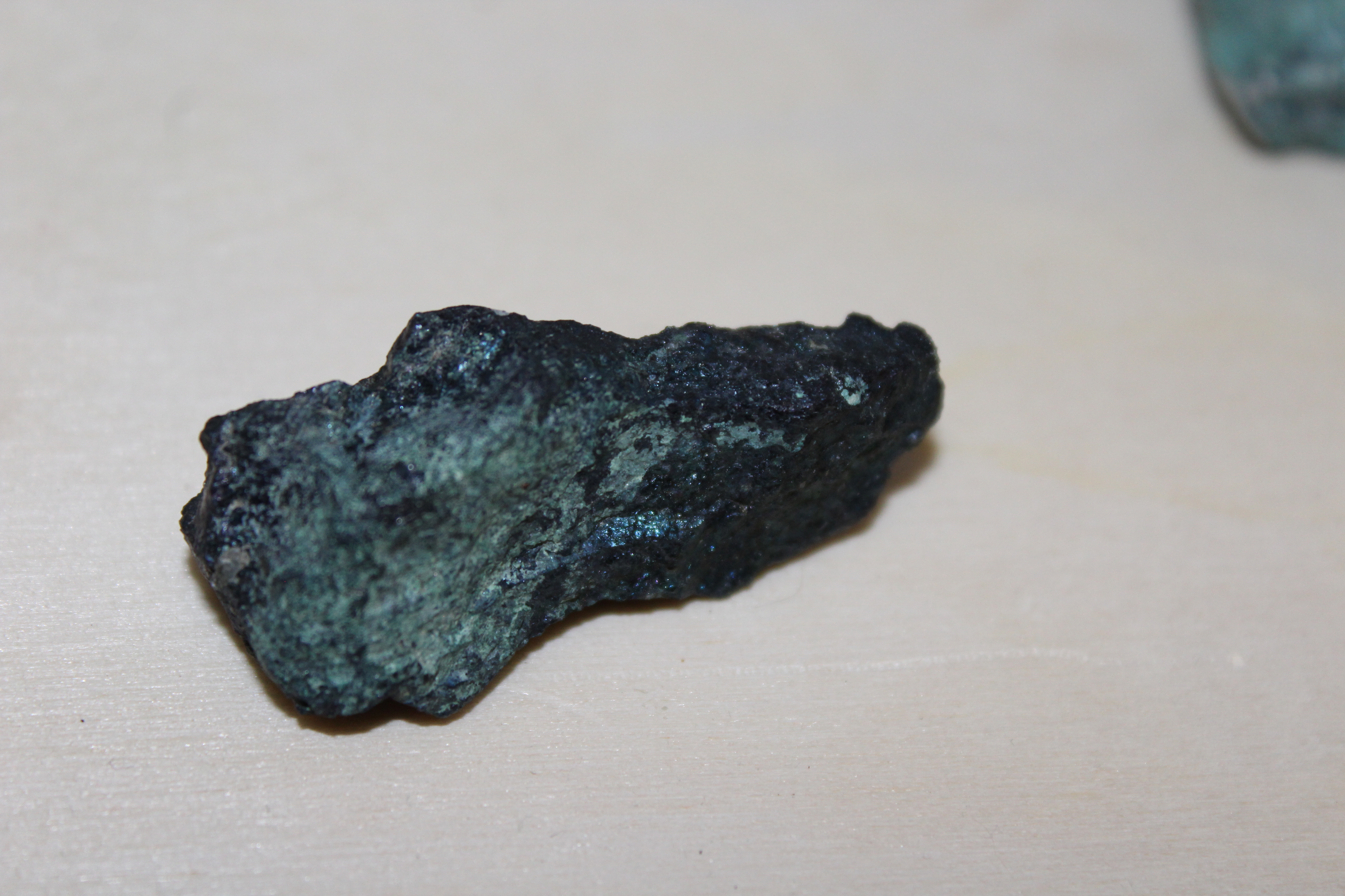

C’est rentré dans sa collection en 1973. Pour la bornite, je n’en sait rien. Il me semblait que la bornite était ces irisations étranges (mais si un pro du site me dit que c’est autre chose je peux l’entendre). Mais si c’est ça, c’est pas très cubique, à l’œil nu en tous cas

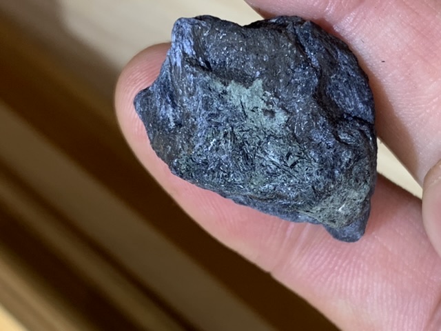

greg la veine
Franchement je ne vois pas de bornite sur ces échantillons.

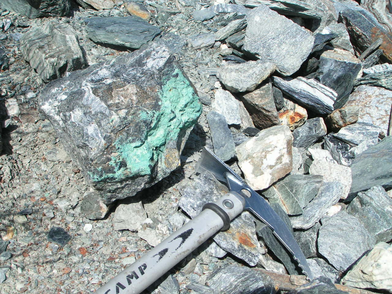

Pour l'échantillon à malachite, un cailloux trouvé par un mien collègue sur le déblai de la mine avec pas mal de vert, s'est avéré au sciage truffé de cuivre natif (moi je l'avais récupéré pour la bornite prévue).
Serge
Oups bornite peut être sur le filonnet à gauche de l'échantillon du milieu, par contre cubique, vu la rareté des cristaux de la mémère, m'avancerait pas trop moi ....

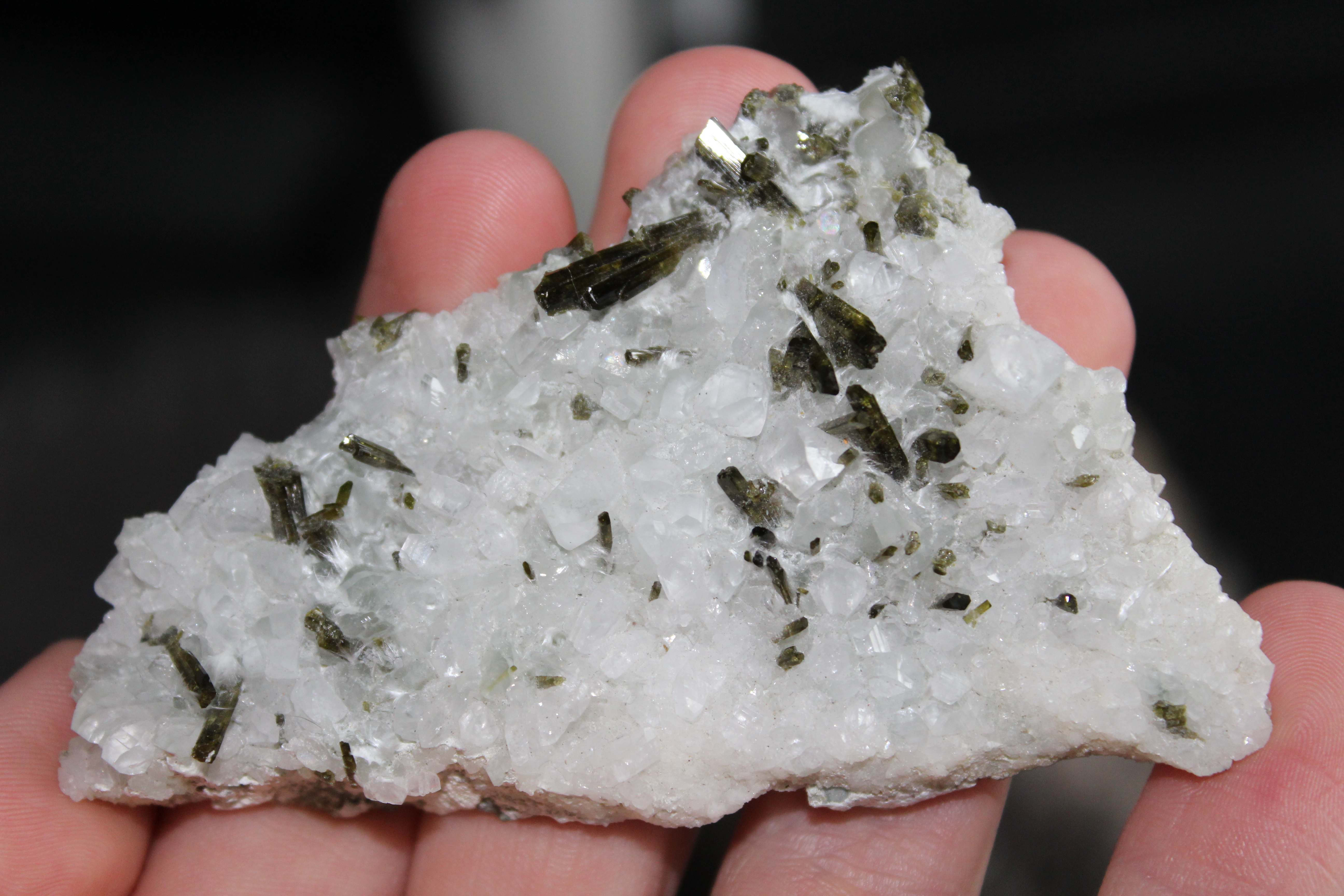

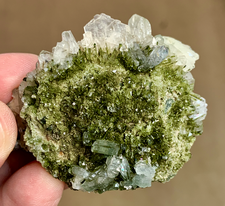

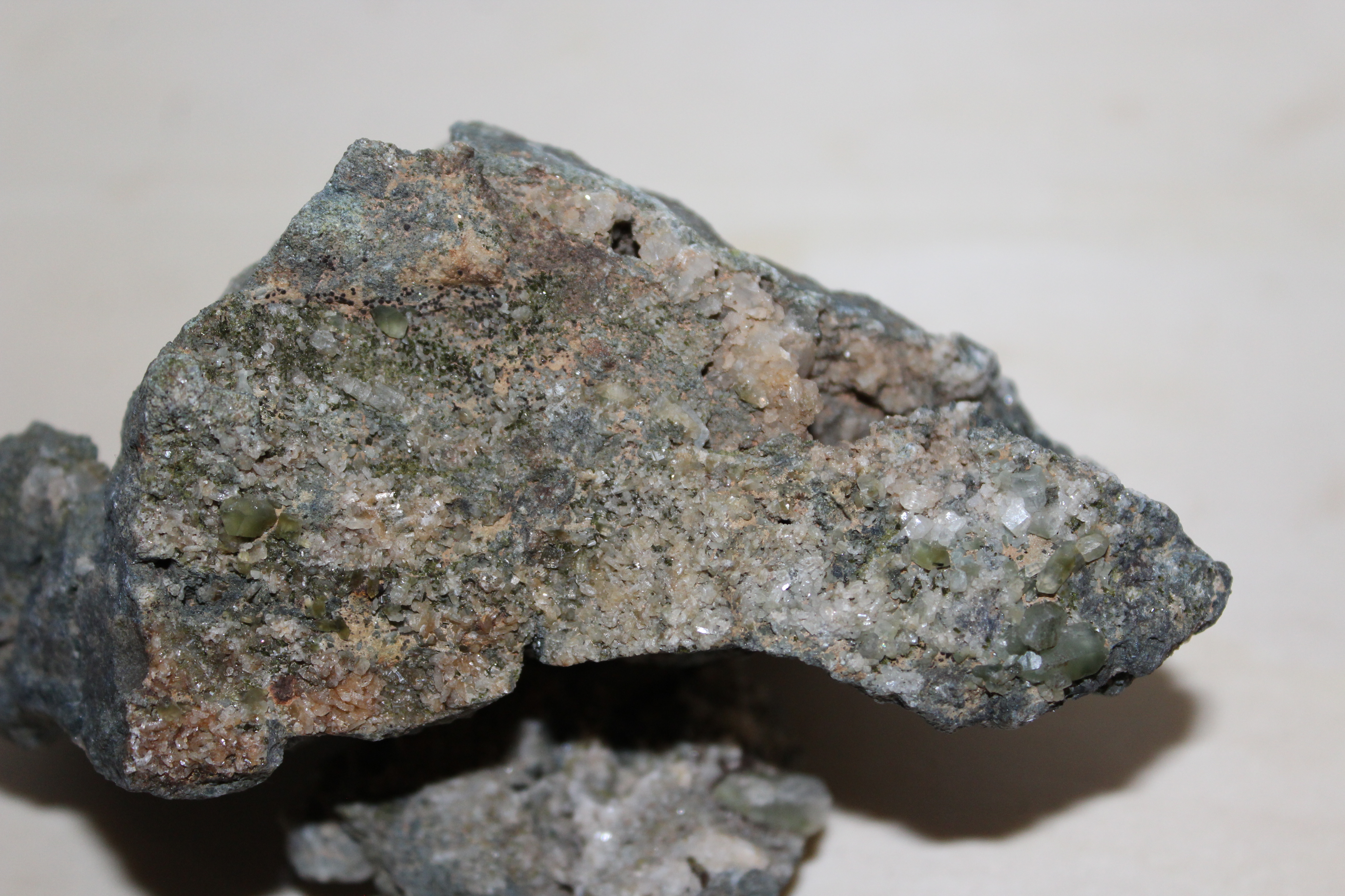

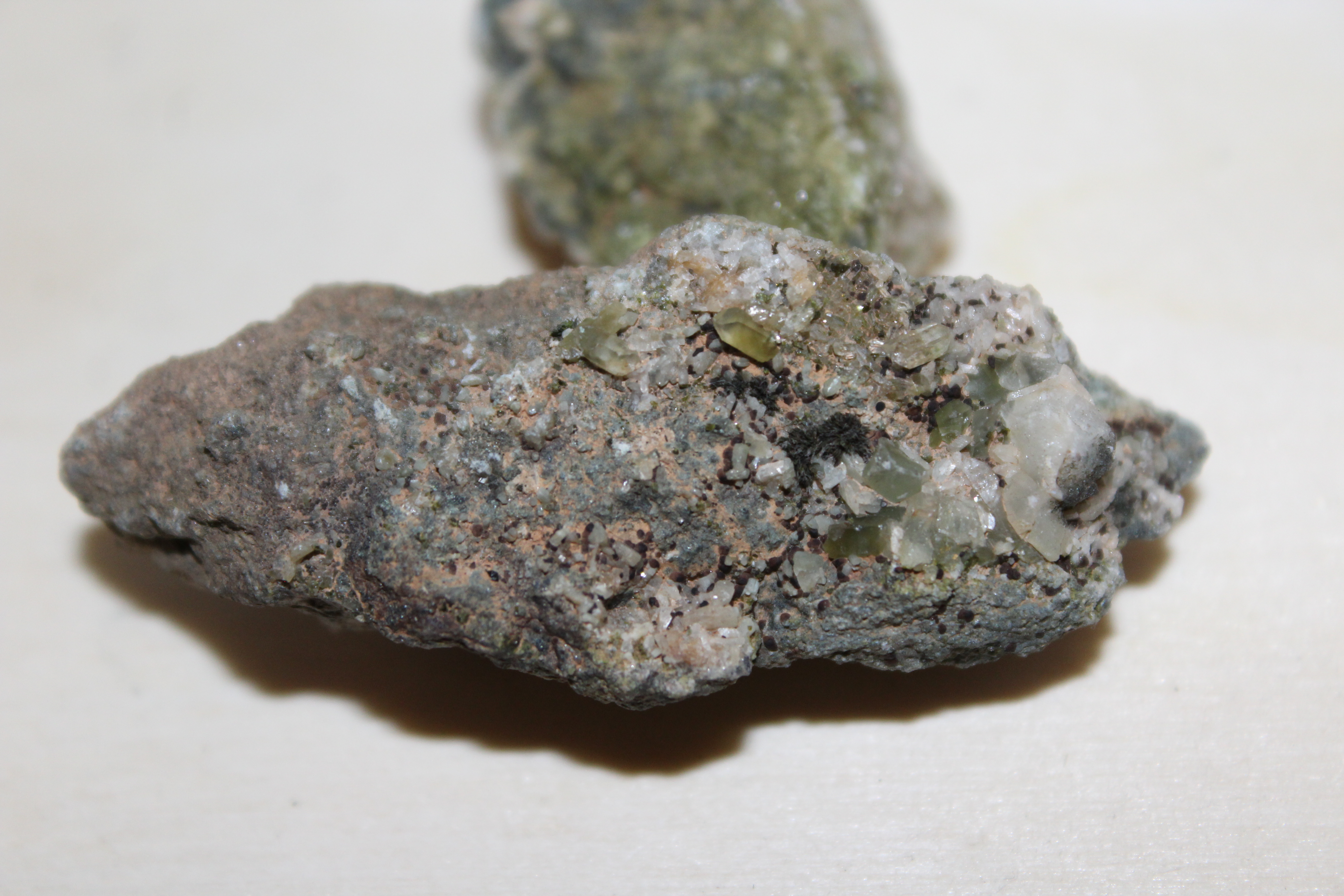

Cristaux millimétrique de chlorite?
Découverte Saint Véran frontière italienne
Il y a 6 heures, trenen23 a dit :
Serge
j'essaierai de le scier à l'occassion

Ehhh ... réveillez vous les gars c'était une boutade liée à l'étiquette (c'est juste écrit dessus), la bornite ça n'a jamais été cubique :mortderire::mortderire::mortderire:
@trenen23  Serge c'est orthorhombique la bornite !
@greg la veine clairement on ne voit pas la bornite, sur une des faces non visibles peut être ?

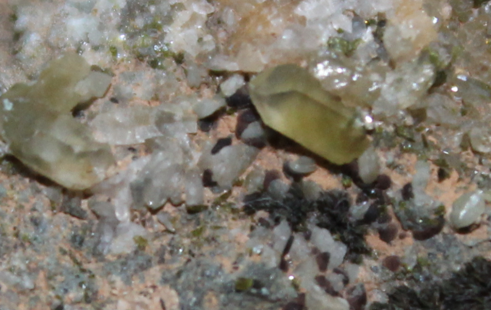

On ne voit pas bien sur les photos mais ce sont des prismes d'albites teintés par une inclusion verte à déterminer (amiante généralement) et de tous petits prismes presque noirs d'épidote. De toute façon les chlorites sont des minéraux peu fréquents dans ces quartiers là (interdits d'ailleurs au ramassage de minéraux) sauf dans les métabasaltes en micro. Mais là ce sont des gabbros ...
Pour la chlorite frontière italienne : à quoi penses-tu comme cristaux verts ? Si ce sont les cristaux à facette vert clair, ce serait plutôt du quartz avec inclusion d'amiante, non ? Mais si tu penses aux points noirâtres, cela sembmle être organique (lichen)

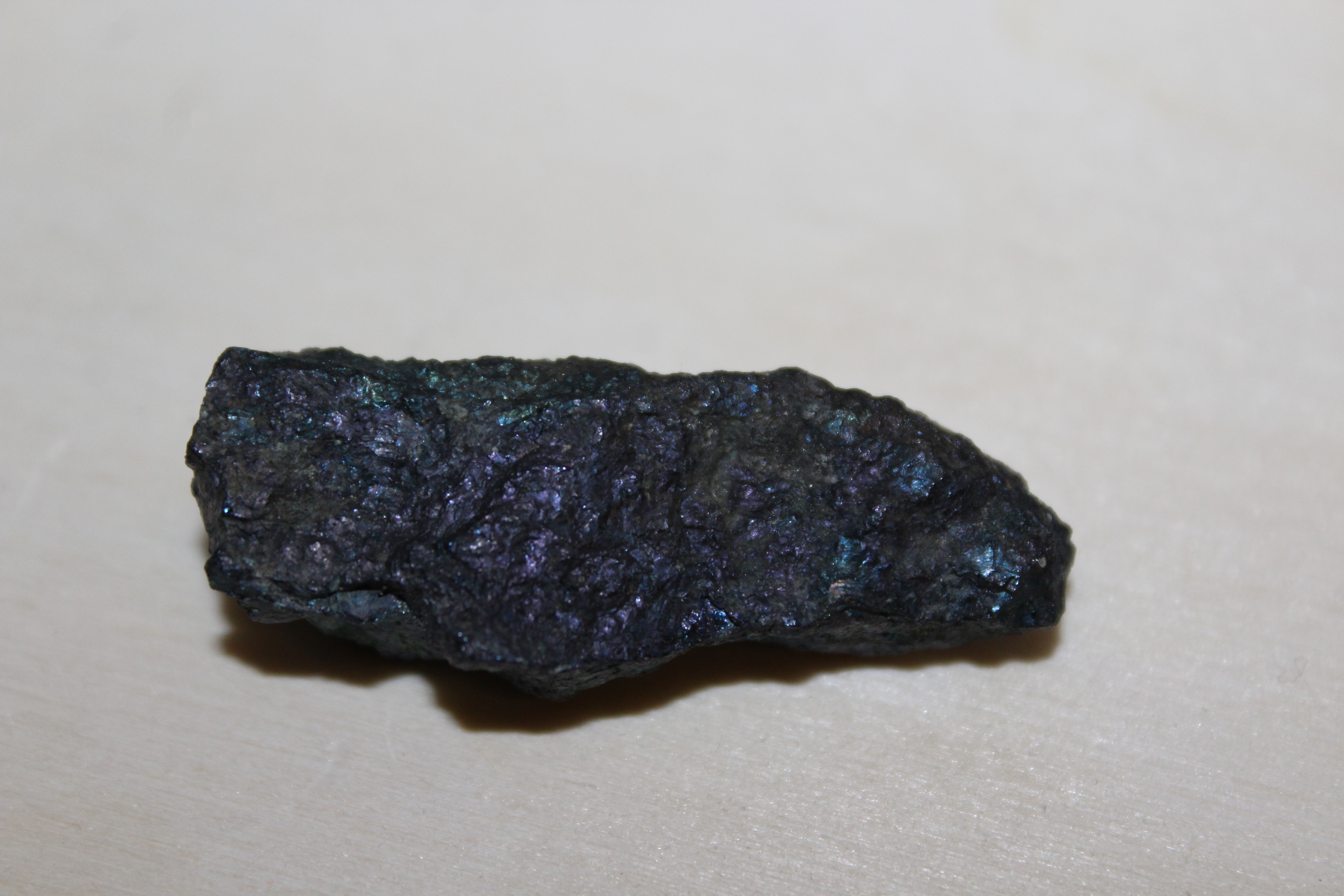

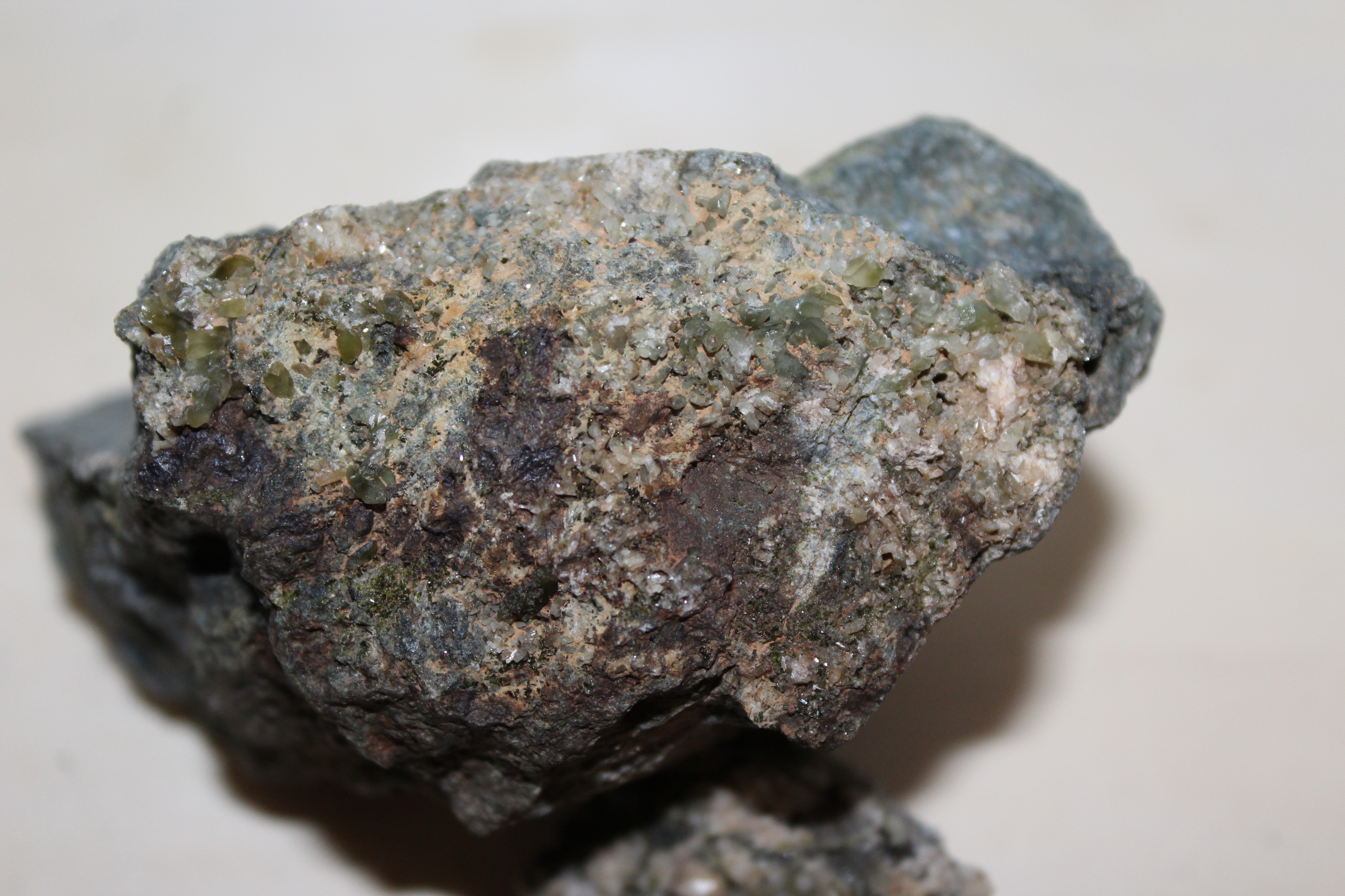

Ce qui semble avoir été identifié comme bornite me semble être sur la première photo à côté du quartz - mais certains doivent mieux connaitre ce type de minerai pour confirmer

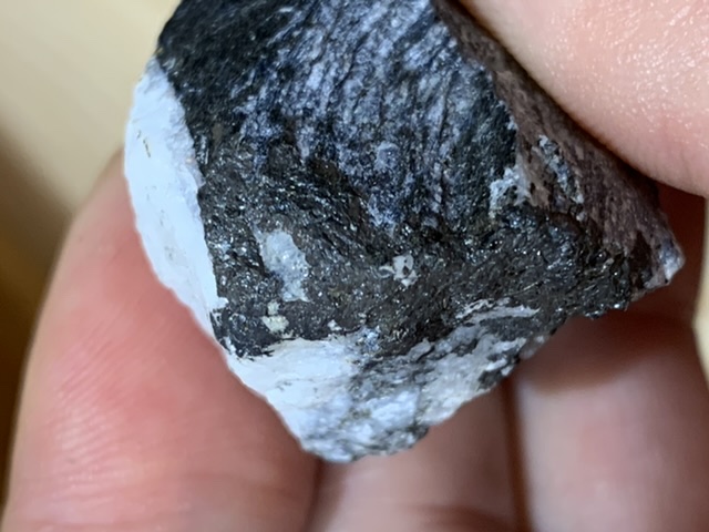

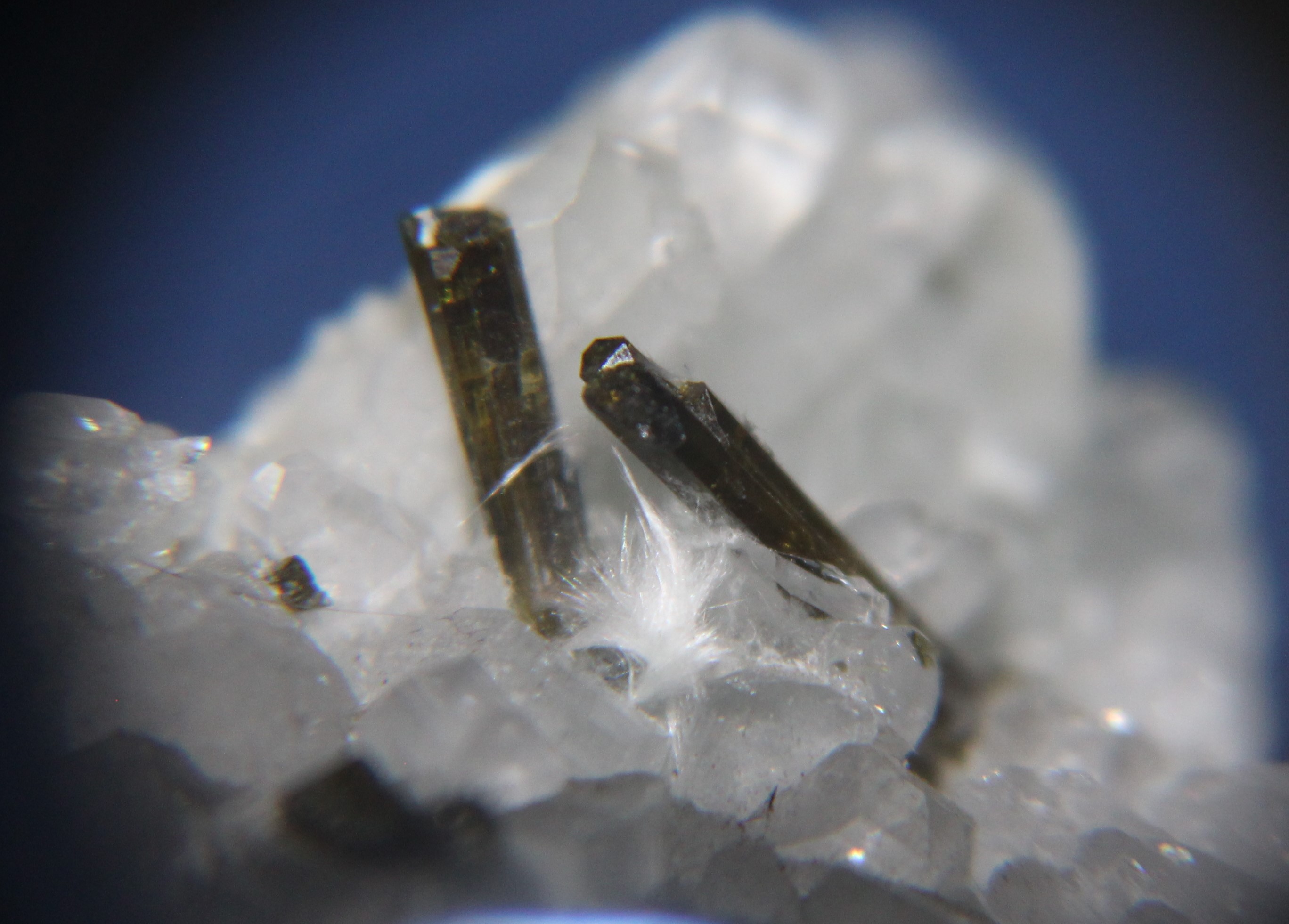

La riebeckite (ou l'aegirine) semble se présenter sous forme petites baguettes noires dans la roche lustrée
La troisième photo : je sèche
merci pour l'info :-)
@greg, je verrais deux bornite (2 dernières photo) et la première photo du stilpnomelane en feuillet brun noir dans une gangue blanche

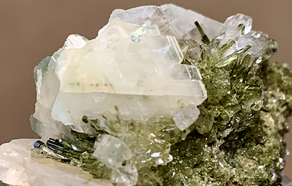

les cristaux de la frontière italienne sont des quartz à inclusions d'amiante généralement associés à l'albite la calcite un peu dissoute,
par contre on peut aussi trouver la chlorite qui peut être assez foncée et diffère beaucoup de la couleur vert pâle de l'amiante

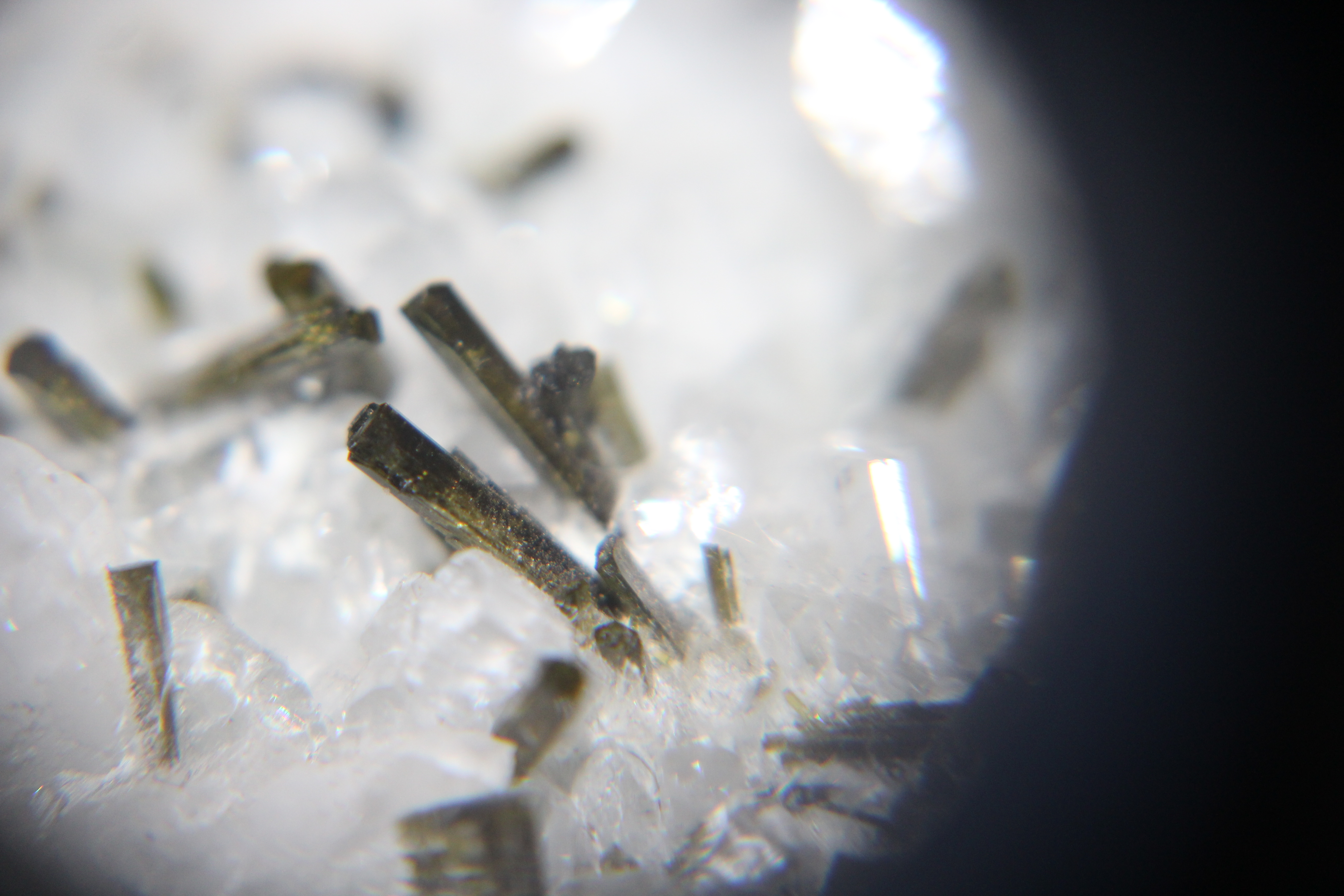

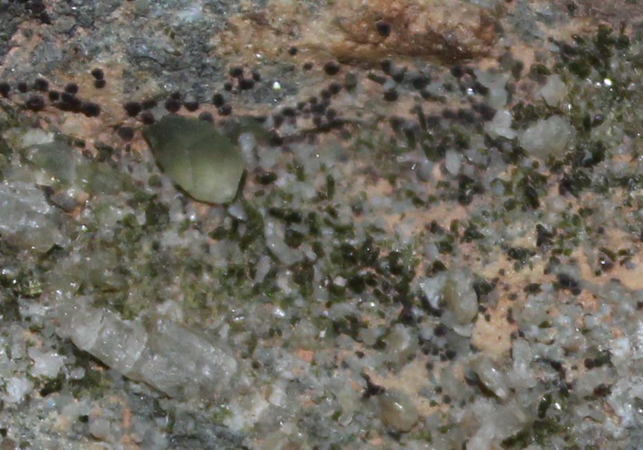

ça manque un peu de faces quand même @Orlean  (après c'est sur photos une peu floues) ;)image.thumb.png.15284d8908986fddf16a893aeca1c22a.png
et si sur celle là ce sont des lichens
Sur celle ci ce sont des lichens et de l'épidote
Moi de la bornite je n'en vois sur aucune de tes photo @greg la veine après elle est souvent intimement mélangée à la riebeckite, c'est parfois compliqué à démêler mais la bornite même en traces infimes forme une couche de malachite assez facilement ;)
Sur les haldes en 2006
Oui c'est bien du lichen et j'essaierai de faire des photos plus nettes
trop cool la malachie sur ce bloc, belle couleur
la bornite altérée présente une teinte verte mais un morceau massif sans altération est sombre, mauve foncé avec des reflets bleutés, la cassure laisse facilement une trace noire sur le doigt, un peu gras
