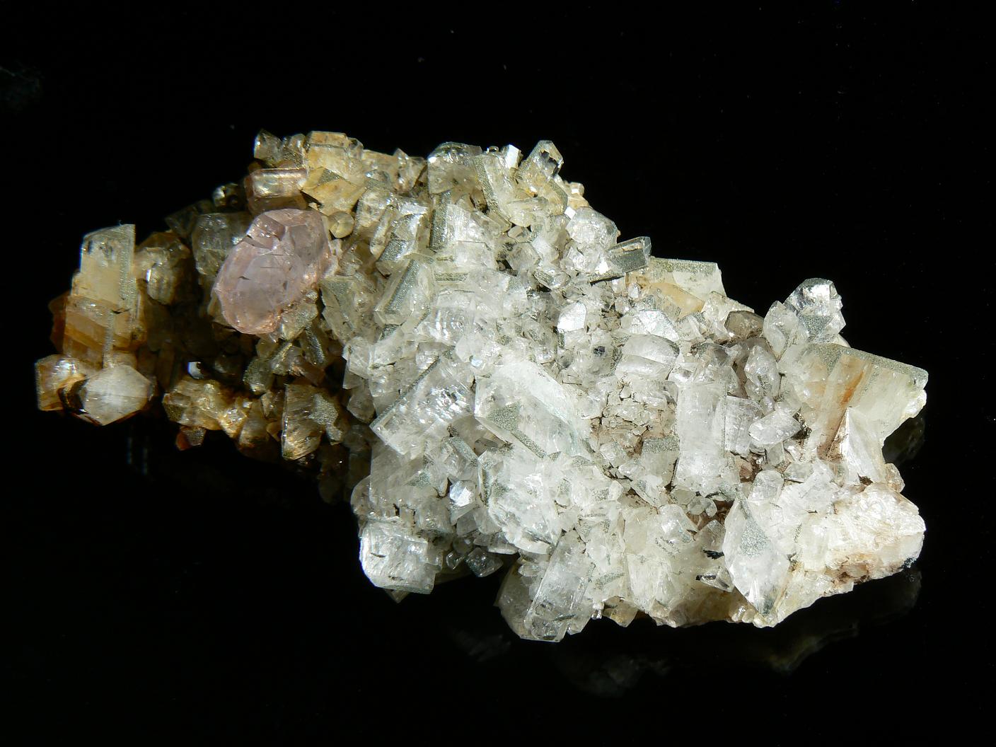

bien sûr qu'il ya des cas où l'on peut recoller des pièces!!! On a parfois tout intérêt à le faire pour la qualité d'une pièce. Un exemple ci-dessous. Il s'agit d'une apatite rose sur adulaire que j'ai trouvée dans la massif du Gothard (au lac du Lucendro).
J'ai ramassé le cristal d'apatite (environ 1 cm) qui était tout seul dans la terre que j'ai retirée de la fissure. A la maison, je me suis aperçu que celui-ci, cassé à sa base, se positionnait parfaitement sur un petit groupe d'adulaire que j'avais également ramassé. Je me suis également aperçu que ce petit groupe d'adulaire s'assemblait avec un autre un peu plus grand.
Résultat, la pièce ci-dessous est un assemblage de trois morceaux. les réparations ne sont pas visibles. Je préfère avoir cette superbe pièce réparée que trois petits morceaux disparates sans grand intérêt. :help1:

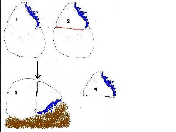

et quand une piece est fragile et que tu peux pas taper dessus :tu la jette ou tu la scie....
un truc pour scier vos pieces : avec une meuleuse d'angle (on en trouve pour pas cher, -de 10euros) monter un disque diamanté lisse (15 euros)
prevoir un systeme pour arroser le disque pendant le sciage (perso on utilise un petit pulverisateur de jardin a pression prealable)
2:reperer au crayon la partie a enlever au dos de l'échantillon, 3:placer le sur un bloc de mousse ou un chiffon :face cristalisée coté mousse!
si vous avez suivi le sciage s'effectue a l'arriere du mineral, ne scier pas entierement la pierre (laisser une petite bande du cote visible)
et finissez l'operation en introduisant un tournevis dans la fente de sciage pour éclater la pierre
le resultat doit donner un échantillon ou le trait de scie ne se voit pas
si vous faites pour que la face coupée soit dessous votre échatillon,il se presente de lui meme sans support :4.

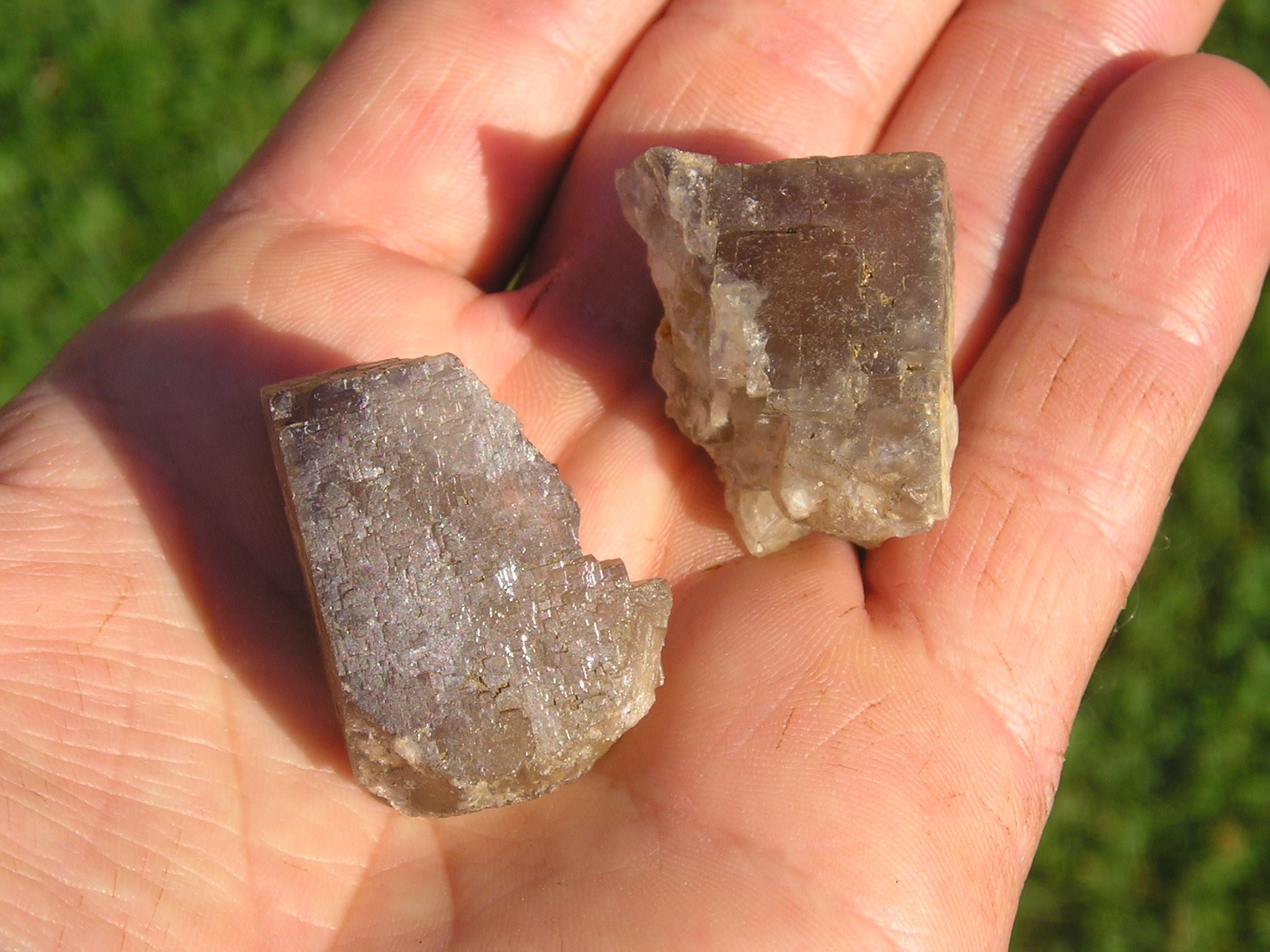

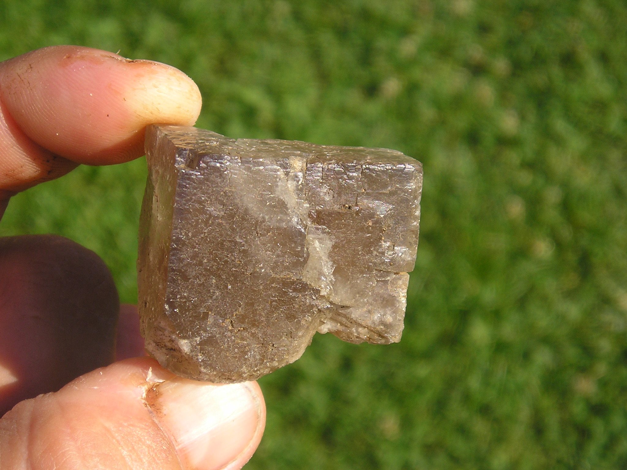

Voici l'exemple d'un cube de fluorine de l'Argentolle trouvé
ce week-end.
Lorsque je l'ai trouvé j'ai remarqué une légère fissure sur
le cube :hi:
Donc en le dégageant j'ai pris tout le soin qu'il demandait, puis
la suprise assez mauvaise, le cube se sépare en deux :top:
Donc pas de panique, j'emballe séparement les 2 morceaux (je pensait bien à ce sujet)
Alors la première photo avec les 2 morceaux
