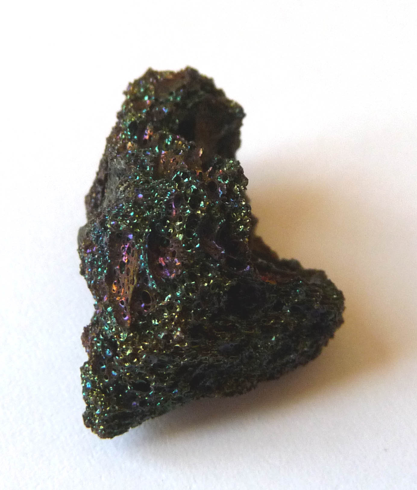

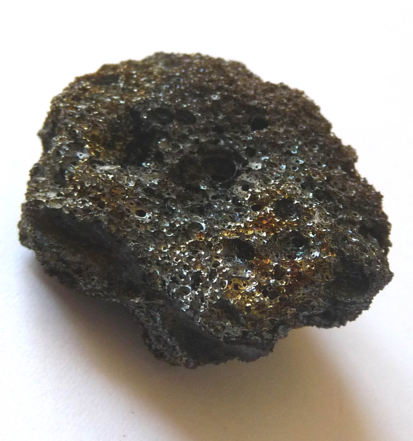

Voila je sais bien que ce sujet pourrait se trouver dans la partie volcanologie mais je voulais vous montrer des spécimens étranges et je me demandais ce que l'on trouvait comme minéraux, sans doute micros dans les coulées de laves
voici des petits morceaux de l'île de la Réunion qui reflètent toutes sortes de couleurs intenses...

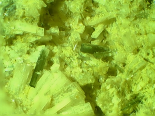

Bonsoir,
je profite de ce sujet pour demander aux connaisseurs ce que peut être ce minéral qui remplit et "encroûte" ces basaltes (des Canaries):
Je pense à de la préhnite, mais suis pas sûr du tout...
Désolé pour la photo trop sombre... (ancien appareil)

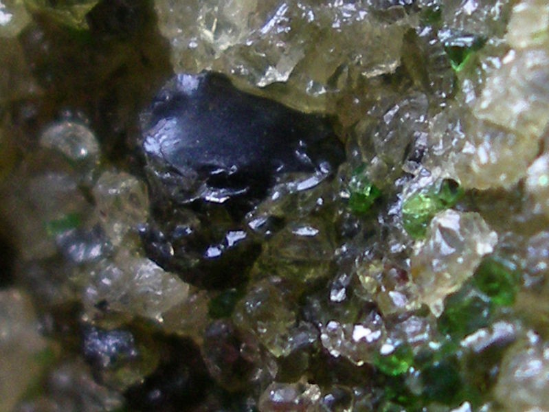

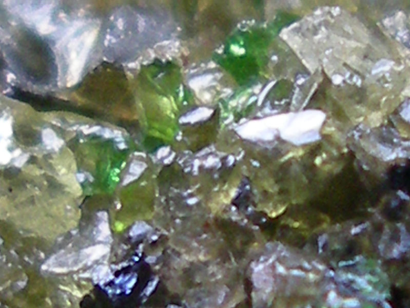

En parlant de roche volcanique , elles sont à la mode pour réaliser les parements de rond-points , concassées et calibrées .
J'en ai récupérées pour les passer sous la bino au réflexe .
Pour la provenance , je ne connais que l'adresse du rond-point .
Dans les vacuoles , il y a ce qui suit .

je dois avoir des augites que viennent du Mont Sabinyo volcan culminant à 3 634 mètres d'altitude. au Rwanda

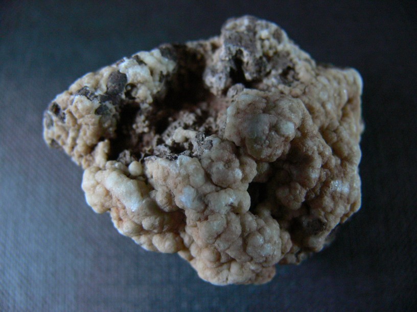

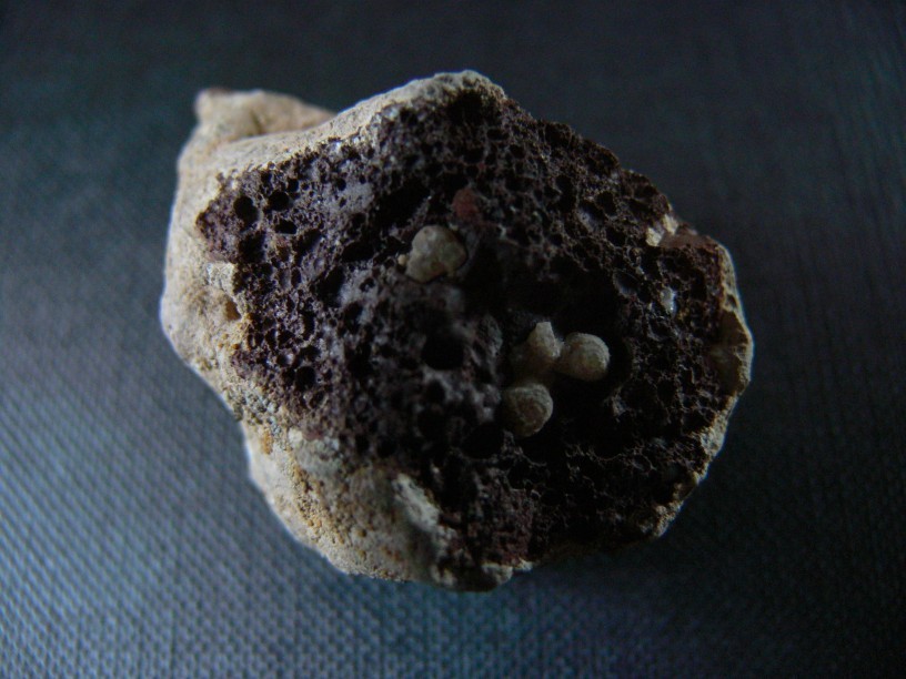

Bonsoir,
:sourire:
J'ai vu sur Mindat un super site sur les zéolites de Lanzarotte, en bas à droite de la page d'accueil, mais ça ne ressemble pas trop à tes échantillons
Serge
Ces échantillons proviennent de Lanzarote ou de Fuerteventura, je ne sais plus (mais plutôt Lanzarote :exclamation: )
Je viens d'effectuer des recherches, et il semblerait que la gonnardite corresponde.
Quelqu'un aurait un avis, ou pourait confirmer?

Mes échantillons de la Réunion présentent également beaucoup d'olivine !

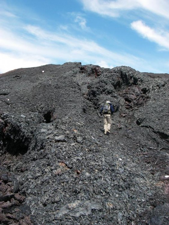

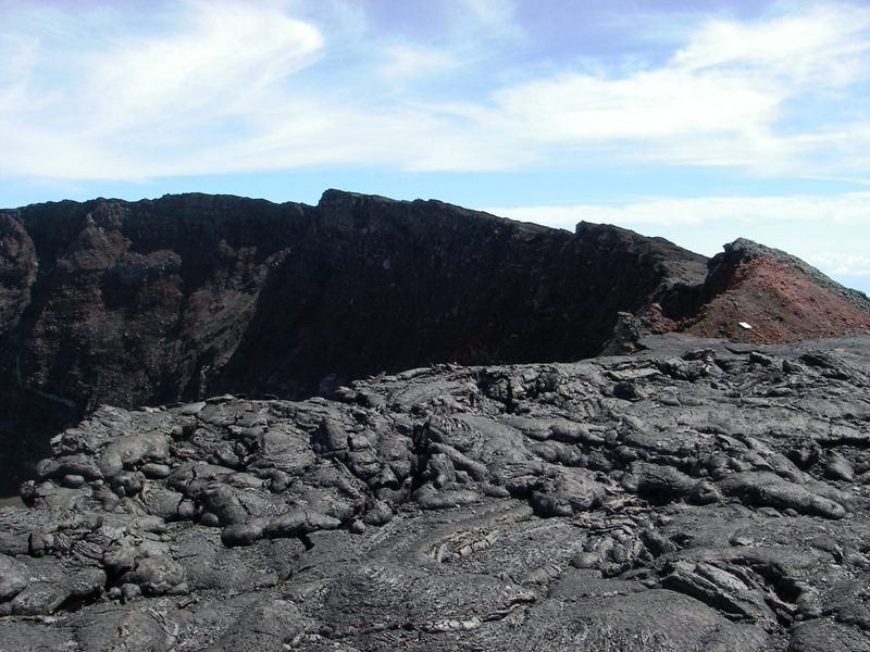

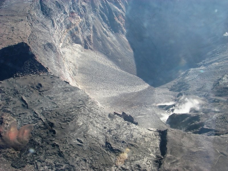

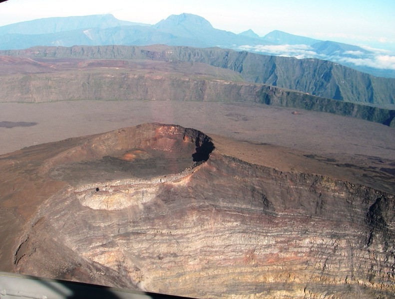

Orleans, tes morceaux vacuolaires sont typiques de ceux que l'on trouve sur les coulees recentes du Piton de la Fournaise. C'est tres colore mais malheureusement ce ne sont pas de mineraux particuliers, ou alors en tres fines pellicules surement deposes par les gaz (hematite?). Mais rien de visible, meme a la bino. C'est juste une irisation, qui semble disparaitre avec le temps a l'affleurement, en meme temps que le laves passent d'une couleur noire a rougeatre.

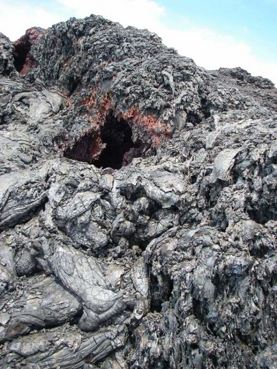

Je vais poster quelques photos de ces coulees.

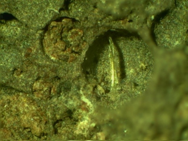

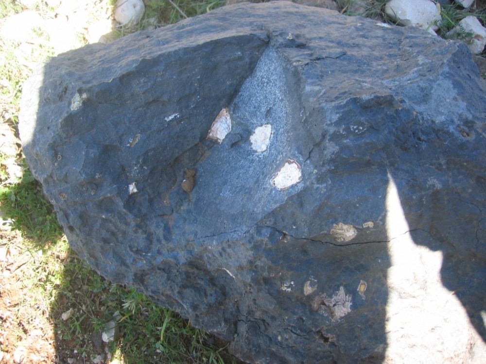

pour continuer je poste la photos d'un bloc issus des coulées volcaniques quaternaire du moyen atlas marocain, mais je ne sais pas ce que sont ces trucs blancs dans les vacuoles(il sont très legers et s'effrittent facilement).
Cédrick,
Juste une question: cela voudrait dire que la définition du terme "minéral" m'échapperait ?! Parce qu'en ce qui me concerne, à la bino, je vois (comme tu le dis) des fines couches d'olivine... Un minéral... Mais pas de cristaux isolés... Certes !
Merci.
Tom, c'est simplement qu'on ne parle pas de la meme chose. Je suis d'accord qu'on trouve des cristaux d'olivine noyes dans la pate volcanique. Mais ca m'etonnerai que ce soit l'olivine - reconnaissable comme telle - qui donne cet aspect aux morceaux de lave. Certes ce film recouvre toute la roche, donc il recouvre entre autres de l'olivine...
Ce qui donne les couleur bleutees (irisation) sur les echantillons de Orlean ce n'est pas de l'olivine, c'est un fin film de je ne sais quoi (peut etre qu'Amph pourra nous repondre).

si quelqu'un connait l'origine de ces irisations je suis preneur :clown:

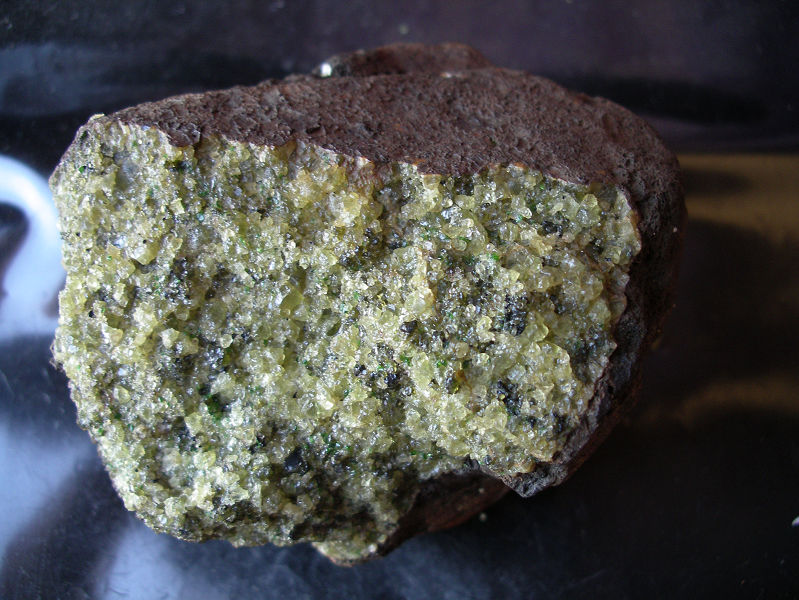

Bombe volcanique(12 cm) Puy de Sancy-63
Peridotite et chrondiopside et peut-être d'autres

celle ci est très fraîche et il ne peut donc pas y avoir de zéolithes (néoformations qui demandent du temps)
Cedrick saches que la lave est de la matière fondue et chaude qui s"épanche ou est projetée des volcans; dès qu'elle se refroidit elle devient "roche volcanique" il n'existe donc pas de "lave " que tu puisses manipuler ! :ye!: autrement qu'avec des pinces :sourire:
Là est la grande différence entre lave et roche volcanique: simplement chaud ou froid!
