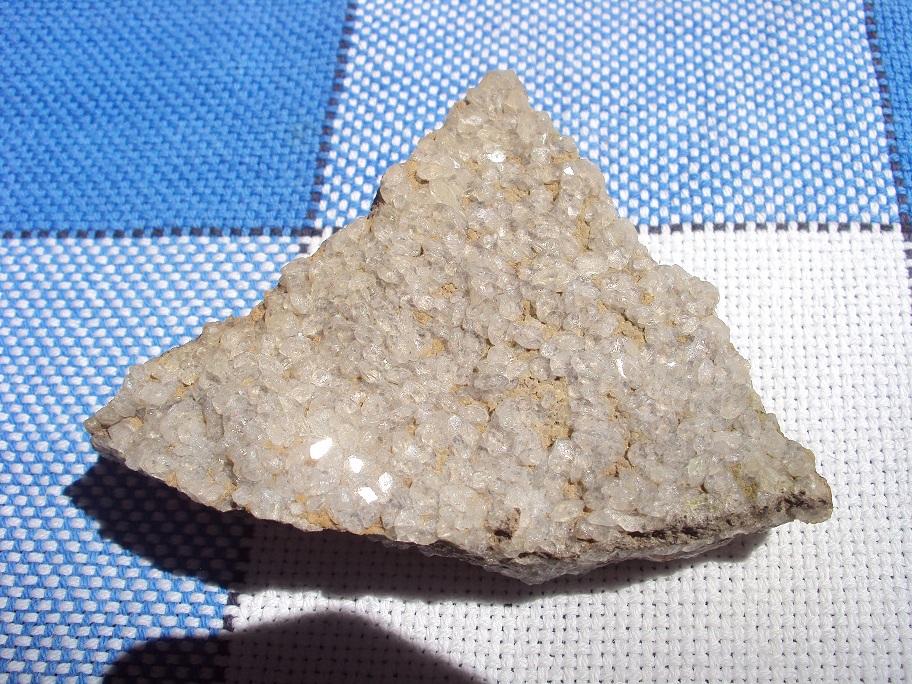

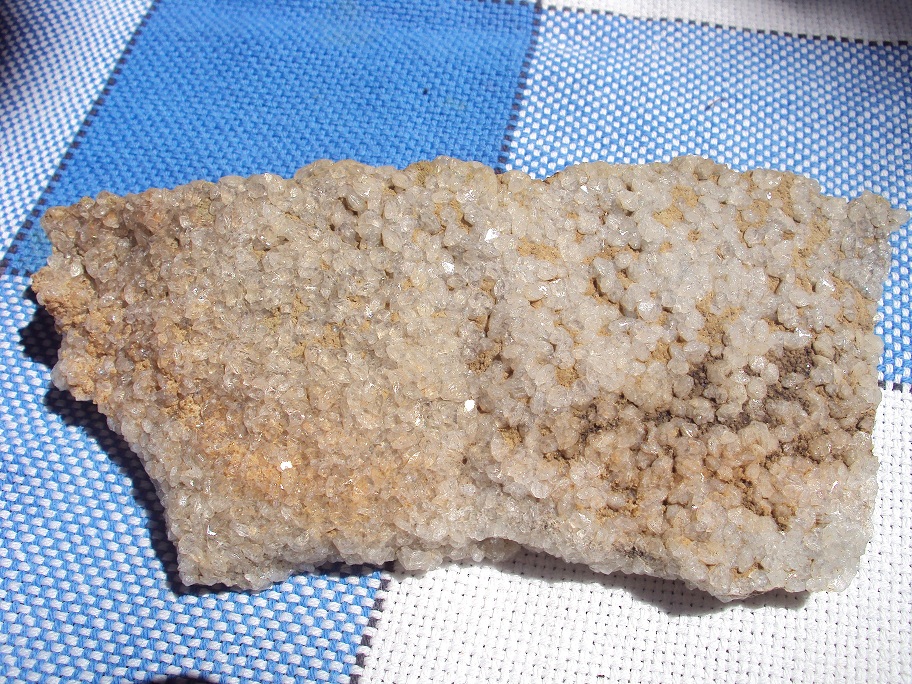

Nino Posté(e) 1 juillet 2010 Signaler Posté(e) 1 juillet 2010 Voici mes phacolites cantaliennes. Pas de provenance plus précise pour le moment...... Il reste de belles choses et je pense y retourner cet été. 15x6 cm Citer

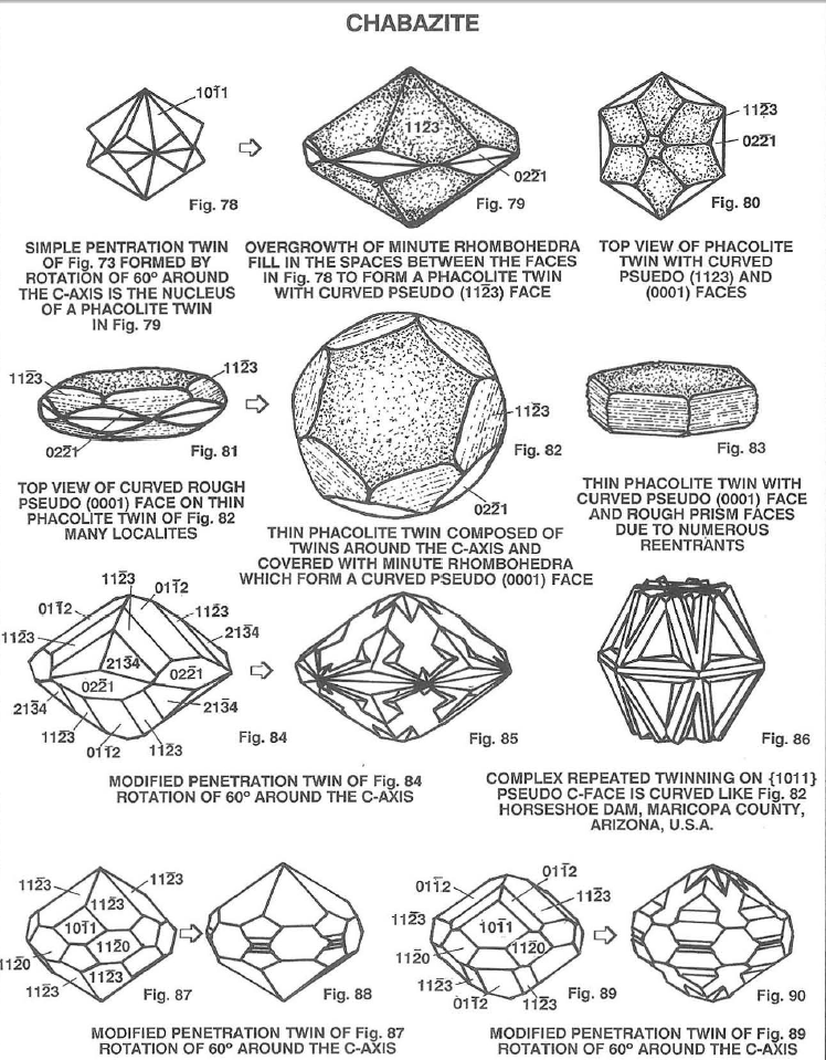

Nino Posté(e) 1 juillet 2010 Signaler Posté(e) 1 juillet 2010 Voici un extrait du bouquin de Tschernich qui décrit la macle phacolite. Laurent, pas de problème, je penserai à toi !! Citer
jul-leb Posté(e) 1 juillet 2010 Signaler Posté(e) 1 juillet 2010 Sa petite sœur: 7x5 cm très impressionnant pour du matériel français, chapeau ! quelle taille font les plus gros cristaux ? Citer
alain69 Posté(e) 1 juillet 2010 Signaler Posté(e) 1 juillet 2010 En effet, c'est gros pour de l'auvergnat. J'en connais des belles dans les Pyrénées, mais pas en contexte volcanique. Sinon, beaux cristaux à Perrier et Gignat. @+ Alain Citer
cantalou Posté(e) 1 juillet 2010 Signaler Posté(e) 1 juillet 2010 Fiou! J'ai vu plus gros pour le Cantal mais c'était Chabazite "commune" et il n'y avait qu'un morceau... Je suis jaloux beau boulot Nino Si non pour la Chabazite maclée dite Phacolite, j'ai de la translucide à teinte rouge donnée par la couleur de la roche... Elles doivent etre proche cousine certainement 2mm me suffiront Citer
Nino Posté(e) 1 juillet 2010 Signaler Posté(e) 1 juillet 2010 3mm environ pour les plus gros cristaux. Citer

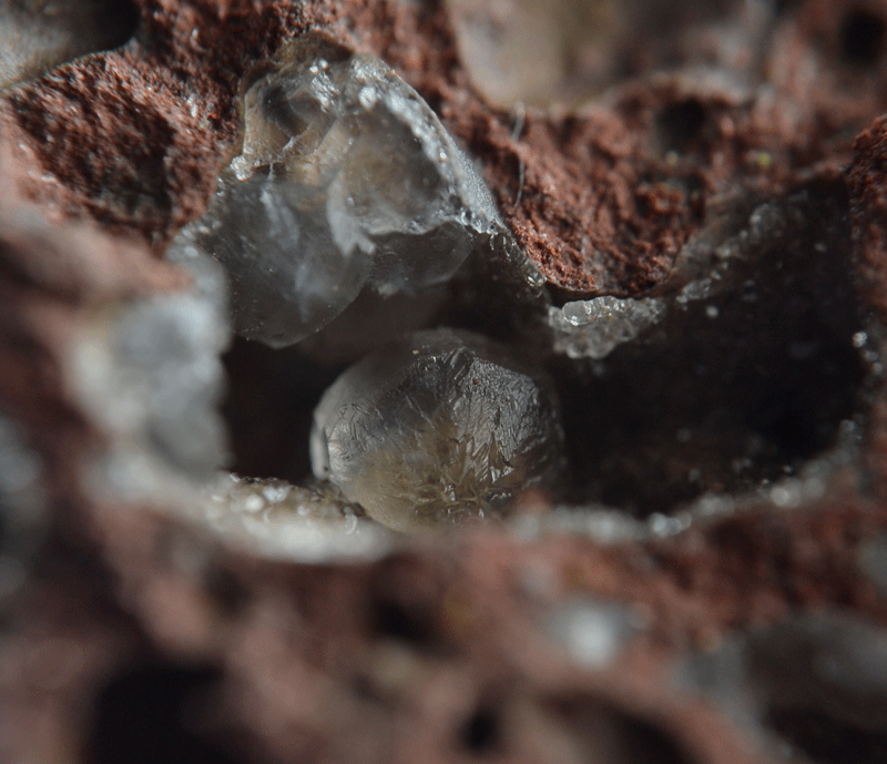

cantalou Posté(e) 30 octobre 2011 Signaler Posté(e) 30 octobre 2011 Pour réactiver un peu le sujet. Phacolite de Ganilh (15), 2 mm. Citer

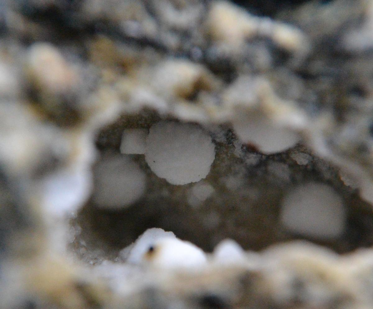

cantalou Posté(e) 15 janvier 2013 Signaler Posté(e) 15 janvier 2013 Gonnardite, environs de Saint Flour, Cantal. 3-4 mm Citer

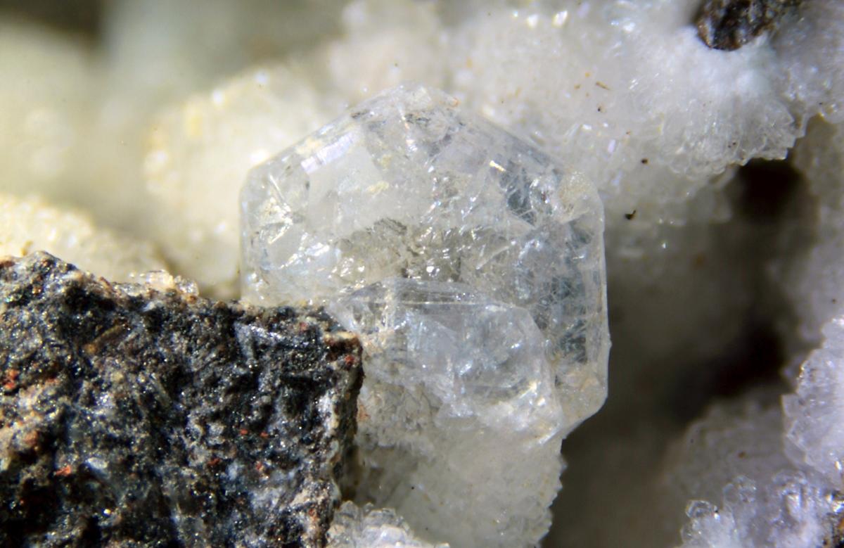

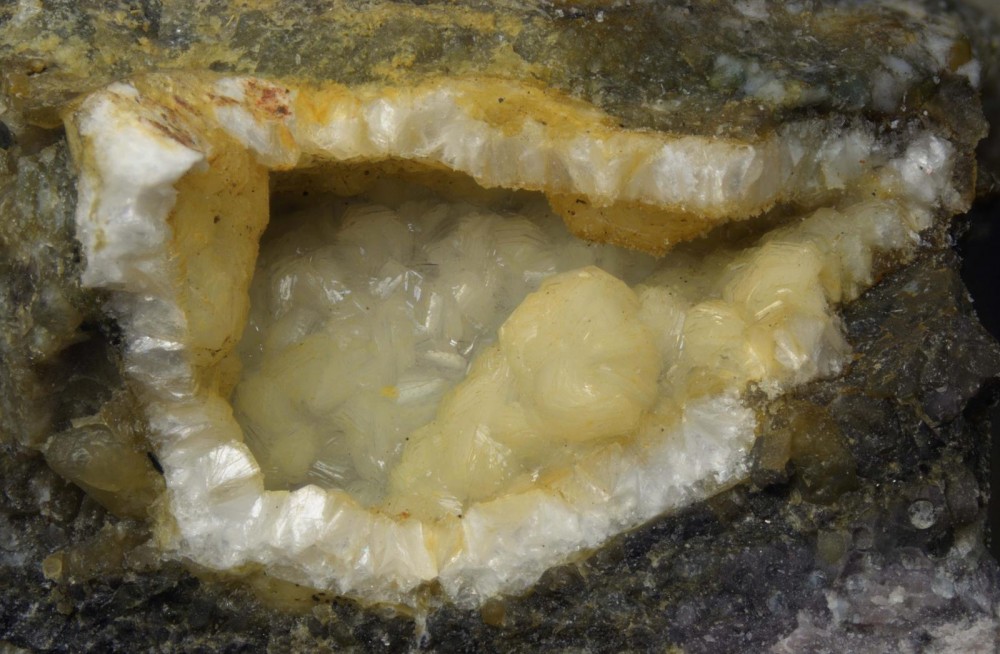

cantalou Posté(e) 28 mars 2014 Signaler Posté(e) 28 mars 2014 Bonsoir, voici une rare stilbite (identification visuelle) auvergnate, trouvée en 2011 à Briffons (63). Le champ photographié est de 6 mm. Merci à Pascal Cholet pour le cliché. Citer
