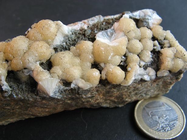

pour l'instant je n'ai que la photo de la stilbite du Cap-Corse, les autres je n'ai pas eu le temps de les photographier, mais bientôt elles seront sur le forum :super:

Salut SMOKY, alors l'échantillon de stilbite de Canari Cap-Corse-département de Haute Corse(2B) est sur une roche nommée, Euphotide d’une dimension de 8CmX8 environ et sur laquelle se trouve des cristaux de Stilbite d’un cm environ (je viens de les mesurer) quand a l’échantillon de préhnite c’est du micro et lui aussi vient de Canari, et plus exactement de la carrière d’amiante, voila mon vieux a bientôt petraquadrata
