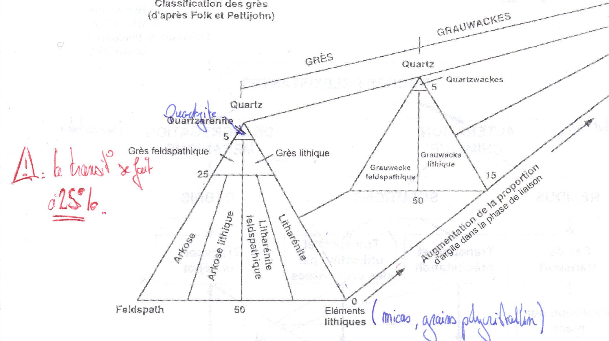

Merci Mecton pour le schema de reference, au design des diagrammes de Streckeisen.

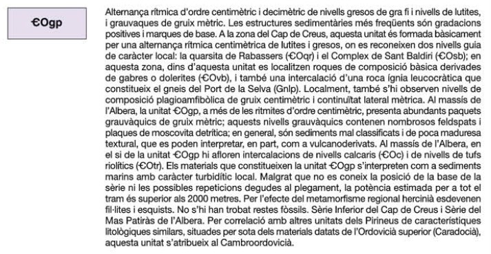

Quelqu'un connait-il des affleurements ? Grauwacke et méta-Grauwacke.
Voir description sur la zone Cap de Creus et massif de l'Albera (Pyrénées Orientales)
meta-Grauwackes riches en felsdpaths et muscovites detritiques
extrait de le feuille Geologique de Catalogne au 1/25.000, ref= 221-1-2 Llança:
cf affleurement présenté par AlainR, en cours de discussion

Attention, là pour les roches métamorphiques on peut retrouver la définition de greywackes, roches volcanosédimentaires, ce qui n'est pas incohérent d'ailleurs vis à vis du diagramme puisqu'elles contiennent souvent un bon pourcentage de phyllites
Serge
