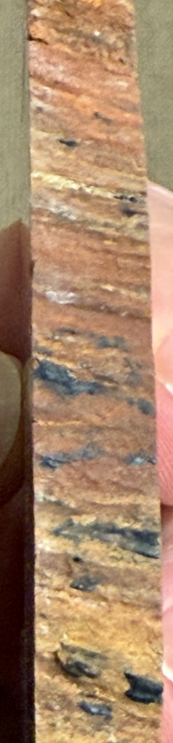

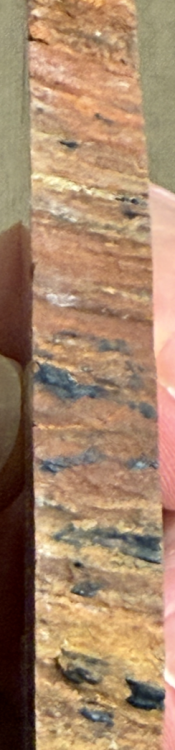

Oligiste dans une itabirite ou sidérocriste. [65mm]
La Sauvette près Collobrières
Lacroix : " Il existe dans les environs de Collobrières, dans la chaîne du Mont Sauvette et aussi à environ 200 mètres au S.-O. du village, des gisements d’une véritable itabirite [1]."
[1] Ils alternent avec des lits de micaschiste. Ce gisement est peu éloigné de ceux de magnétite, il n’est pas exploitable.

Il y a 5 heures, AMEDE a dit :
Otto, tu as une source pour la lépidocrosite ? J'ai toujours entendu hématite.
Très belle couleur pour ce spécimen autrement.
C'est parce que c'est de l'hématite
il y a très longtemps il se disait lépidocrocite mais ça a été re-analysé depuis, confirmé et publié comme hématite et goethite
il y a 43 minutes, Stef4412 a dit :
La lépidocrocite est un dimorphe de la goethite. Toutes les analyses que je connais (Alpes, Brésil…) correspondent à la lépidocrocite qui d'ailleurs présente cet aspect doré, assez évocateur ??
Mindat dit le contraire ?
https://www.mindat.org/min-2379.html
Citation
Note: The red inclusions in many quartz crystals, often labelled by sellers as "lepidocrocite", are in fact normally hematite. We are unaware of any analytically confirmed red, translucent scaly lepidocrocite as inclusions in quartz crystals. Likewise, colourfully iridescent mammillary "turgite" crusts are sometimes sold as "lepidocrocite" but are usually goethite.
Mindat indique que toutes les analyses concluent à la présence d'hematite.
Otto indique que toutes les analyses concluent à la présence de lepidocrocite.
Ce n'est pas un problème de mise à jour de base de données.

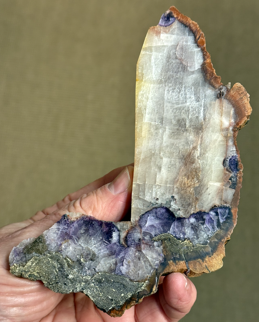

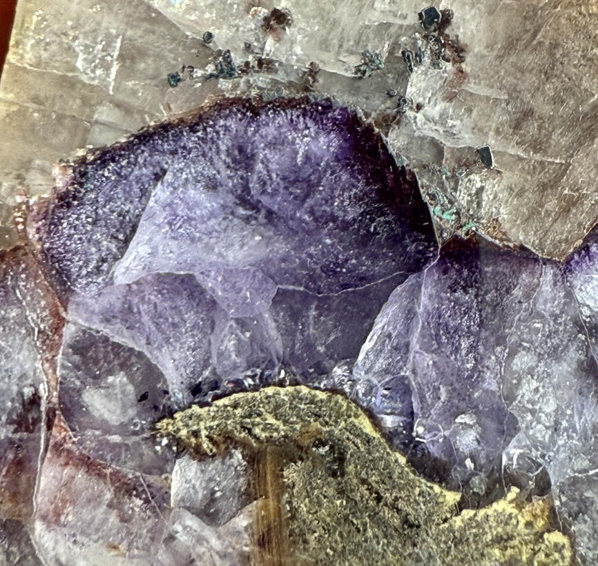

Fluorine en globules mauves, Barytine, dans le stèle d'un gingko fossile [140mm]
Forêt pétrifiée du Muy, entre Le Muy et Roquebrune / Argens.
Il s'agit ici d'un simple remplissage (sur du sable devenu un grès) et non pas d'une épigénie comme à Hilbersdorf, Chemnitz (Allemagne)
