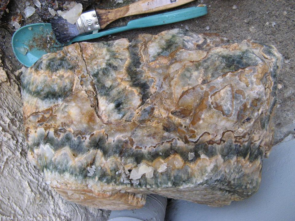

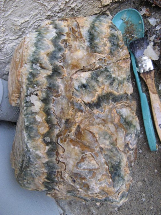

mika Posté(e) 10 avril 2008 Signaler Posté(e) 10 avril 2008 c'est bizard l'améthyste qui change de couleurs mais ce n'est pas toutes pour un meme gisement :coucou!: , il y a quelques autres gisements puydomois qui en ont donné mais en petite quantité . Personnellement, je n'ai jamais trouvé d'améthyste verte dans la roche en place, mais toujours en déblais, la parti exposée au jour est verte et l'autre est violette, d'autres sont toutes violette la photo pour demain Citer

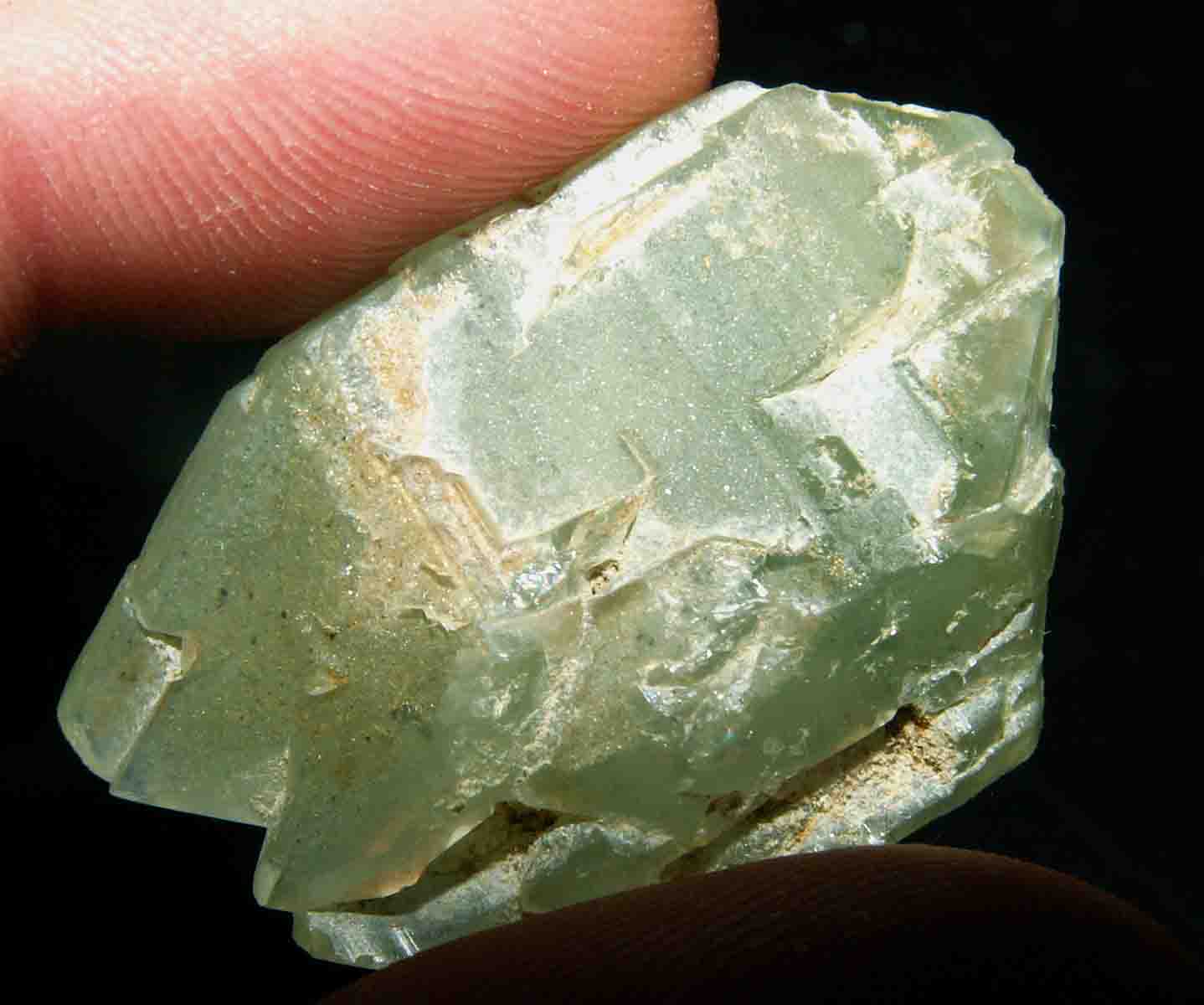

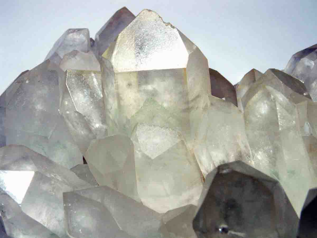

mineralpassion Posté(e) 10 avril 2008 Signaler Posté(e) 10 avril 2008 b en pour étayer une pêtite photo dse quartz vert, j'ai eu entre les mains un échantillon de prasiolite du brésil qu'il me semble être une améthyste ayant subit un traitement humain. mais il existe de vrai quartz verts, en voici la preuve. trés certainement dut à des inclusions. Ces échantillons ont été acquis il y'a 9 ans auprés d'un prospecteur malgache. pour commencer un quartz avec un aspect particulier, mysivato, Ihovitra, Madagascar et dans le même gisement, un plus limpide mais avec un fantome de croissance vert. donc présence fushite Citer
1frangin Posté(e) 11 avril 2008 Signaler Posté(e) 11 avril 2008 les deux exemples precedents sont certainement du a des inclusions (d'ailleur meme sans agrandir l'image on arrive a voir l'accumulationde petits points de couleur........) celui dont j'ai parlé en debut de post est vert "poireau" uniforme....................... j'essayerais de faire une photo !!! Citer

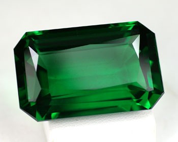

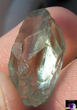

₣lorent Posté(e) 11 avril 2008 Auteur Signaler Posté(e) 11 avril 2008 Allé tout cela ma donné envis de faire un petit jeu ! Le but est de déterminé si la pierre est traitée ou pas : 1 2 3 Il s'agit de pierres vendus sur ebay, bien entendut prétendus toutes naturelle ... Citer
agcambrai Posté(e) 11 avril 2008 Signaler Posté(e) 11 avril 2008 Hello, Je tente vite fait, c'est pas évident les pierres taillées... 1 = diopside chromifère naturelle 2 = apatite naturelle ou pierre traitée par sorte d'irradition (possible quartz) 3 = Peut être bien un cristal de la dite "prasiolite" donc traitée... Pour les 2 photos présentées juste au dessus, les quartz verts qui ont leur couleur à cause d'inclusions serait opaques une fois taillés... A+ GG Citer
mika Posté(e) 11 avril 2008 Signaler Posté(e) 11 avril 2008 pour ces 3 pierres aucune idées bon voila une améthyste verte (voit pas bien couleurs sur photo) rubanée de quartz blanc, bon le coeur est violet le dessus vert, dans ce cas, c'est une décoloration, mais dut a quoi , parce que ce n'est pas toutes qui changent de couleurs Citer
mika Posté(e) 11 avril 2008 Signaler Posté(e) 11 avril 2008 plutot quelles éléments dans l'améthyste peut faire changé de couleurs a cause de la lumière Citer
mineralpassion Posté(e) 11 avril 2008 Signaler Posté(e) 11 avril 2008 la premiere en partant du haut naturelle enfin, traitement admis chauffage la deux enhanced, traité la trois traité la fameuse prasiolite du moment. Améthyste sélectionées chauffée entre 300 et 560 degrés devenant incolore puis jaune et parfois verte, avec ce procédé partant de l'améthyste seulement 20% des pieces sont exploitables. un autre procédé. partant de Quartz synthétique contenant du fer chauffés à 300°, le spectre d'absorption est semblable à celui d'une améthyste chauffée. Couleur jaune verdâtre due à une irradiation artificielle gamma aprés chauffage à 150/250°. voilà en quelques mots le procédé de fabrication de la dite prasiolite. Citer
