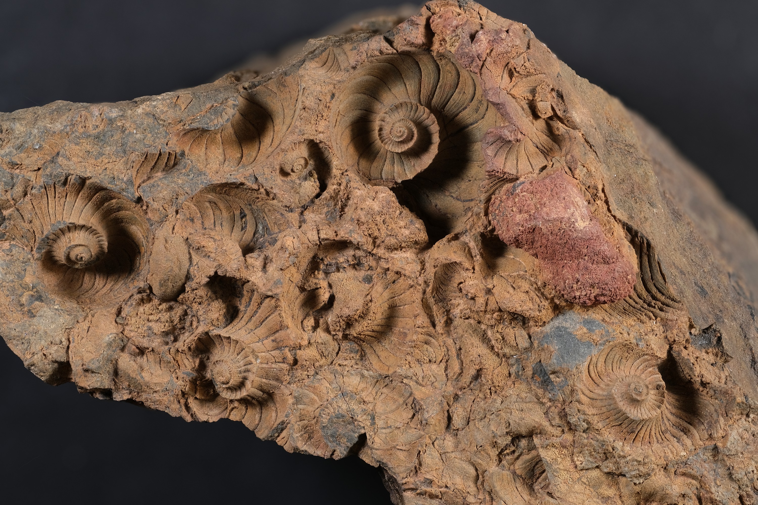

geopas Posté(e) 6 juin Signaler Posté(e) 6 juin Bonjour, Ce sujet risque de ne pas connaître un grand succès, mais je pense qu'il est intéressant de le créer car certains géoforumeurs ont certainement du matériel à présenter. Bivalves, gastéropodes, céphalopodes (entre autres) sont les bienvenus. Je commence avec un bivalve de l'Ordovicien inférieur de la Montagne Noire. Comme souvent, on ne voit pas la charnière et je tente de rapporter cet échantillon au genre Ekaterodonta. Les bivalves ne sont pas fréquents dans la région et la dernière étude sur le sujet date de 1982. Je crois qu'on avait parlé des bivalves anciens avec @elasmo. Cela devrait l'intéresser et il faut que je fouille dans les boîtes pour en dénicher d'autres qui doivent trainer. Largeur de la coquille 13 mm. Citer

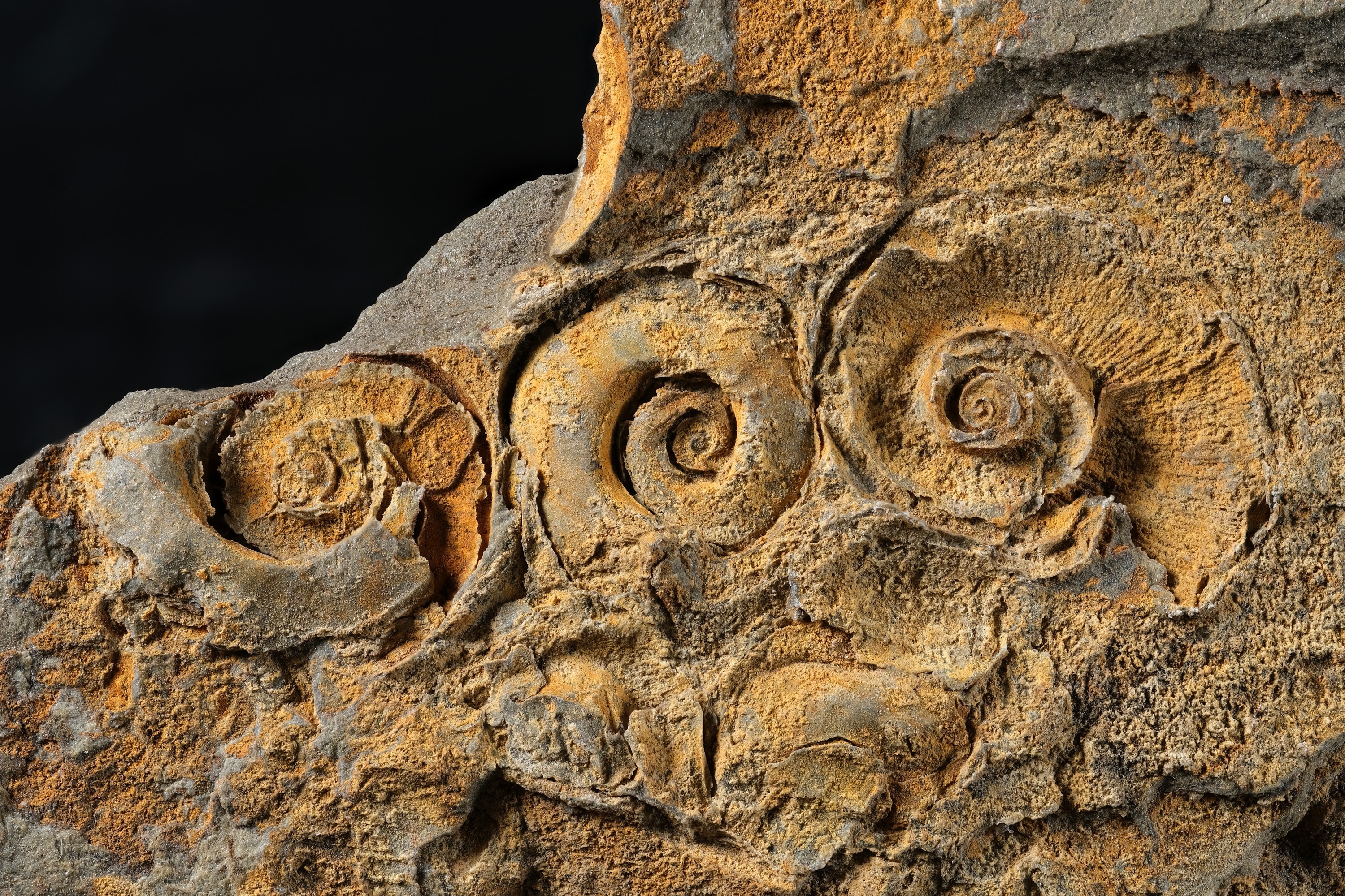

geopas Posté(e) 7 juin Auteur Signaler Posté(e) 7 juin Voici quelques exemplaires d'une espèce qui était rapportée aux gastéropodes. Il s'agit de Peelerophon oehlerti dans des nodules du Trémadocien de la Montagne Noire (espèce retrouvée aussi en Argentine, en Australie et en Thaïlande). Les coquilles ont disparu. On observe uniquement des empreintes (en creux donc). Je ferai un moulage latex quand j'aurai le temps. Ces formes sont maintenant rangées dans la classe des Tergomya. Leur coquille est planispiralée (comme les ammonites non hétéromorphes !) et non pas hélicospiralée comme chez la majorité des gastéropodes. Cette caractéristique est bien visible sur la deuxième photo qui présente un côté droit et un côté gauche de deux exemplaires sensiblement de même taille. Largeur de la photo : 50 mm Largeur de la photo : 24 mm Citer

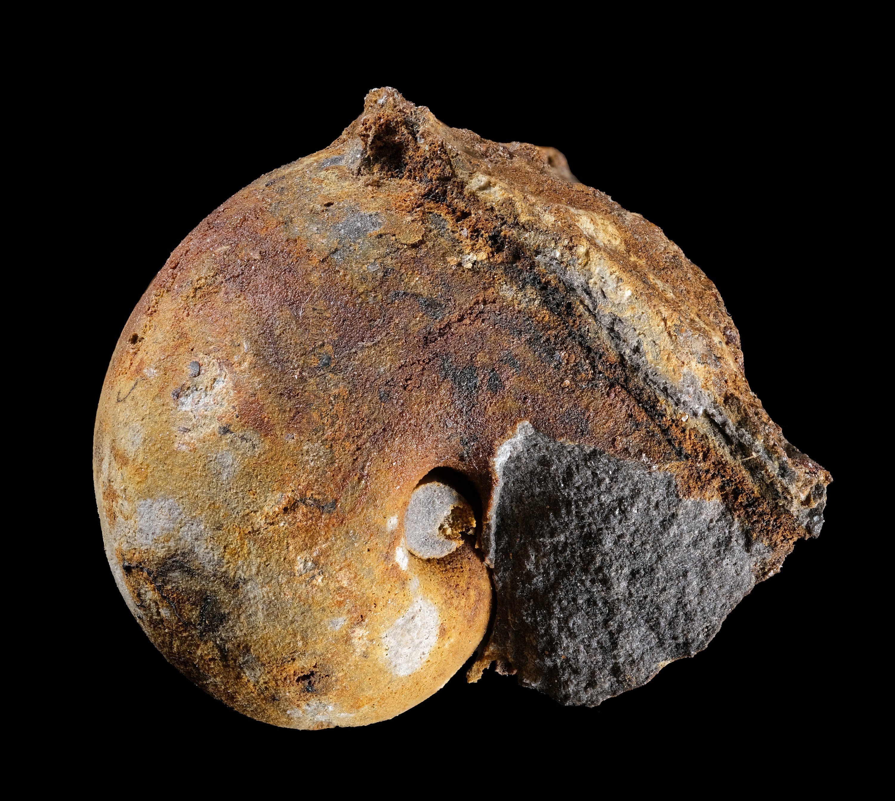

geopas Posté(e) 8 juin Auteur Signaler Posté(e) 8 juin Une autre espèce de Tergomya du Floien de la Montagne Noire : Carcassonnella courtessolei. L'exemplaire de droite montre bien l'ornementation de la coquille. Largeur de la photo : 23 mm Citer

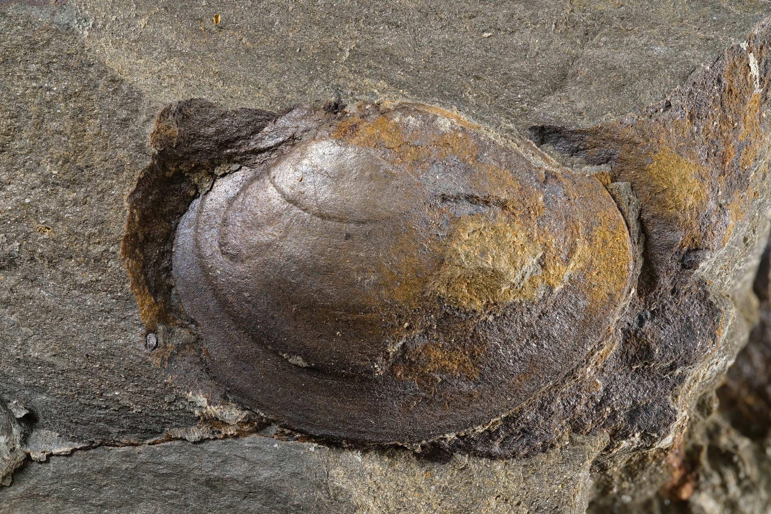

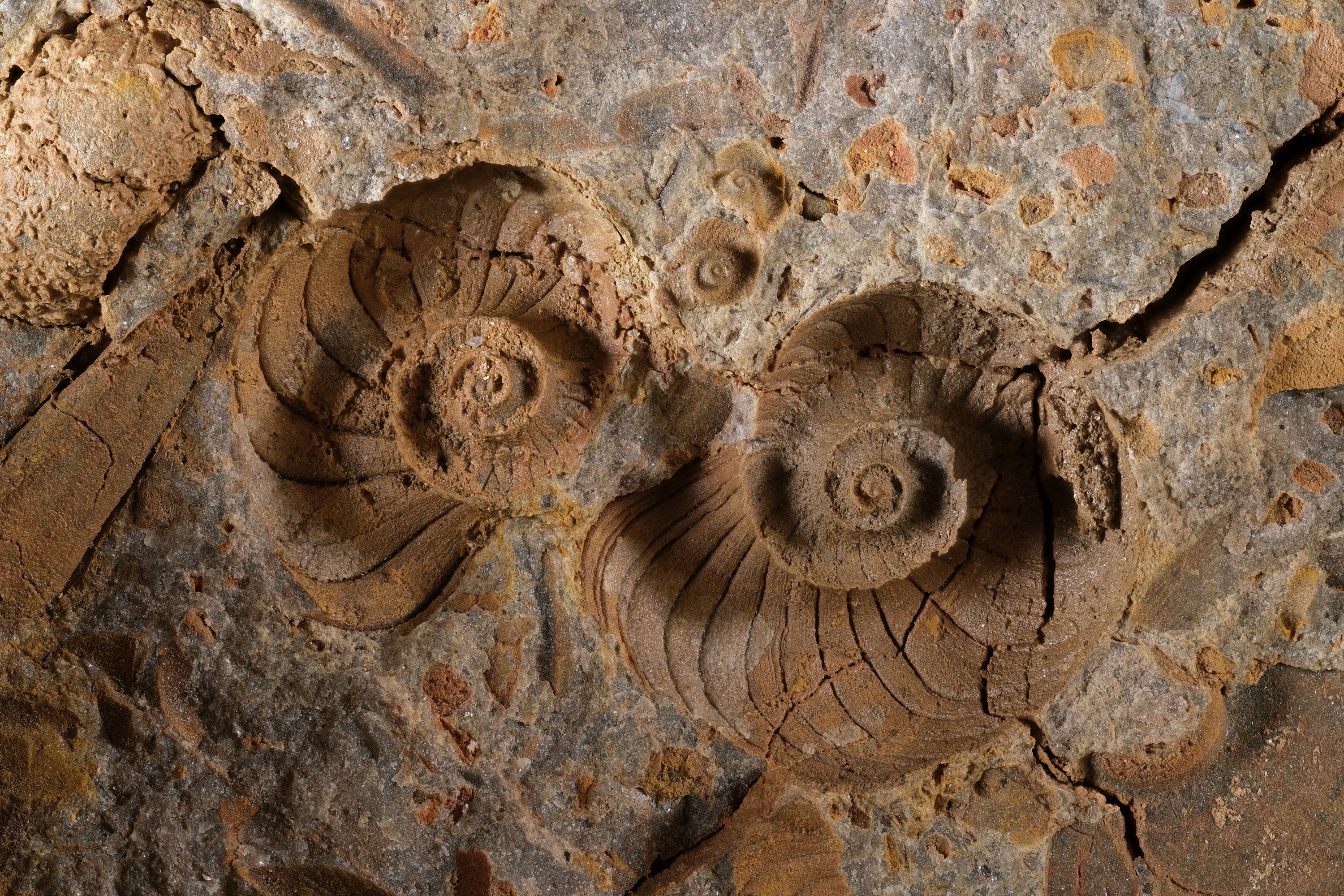

geopas Posté(e) 9 juin Auteur Signaler Posté(e) 9 juin Un bivalve dans un nodule du Floien de la Montagne Noire : Coxiconcha guiraudi. Largeur de la coquille : 14 mm. Citer

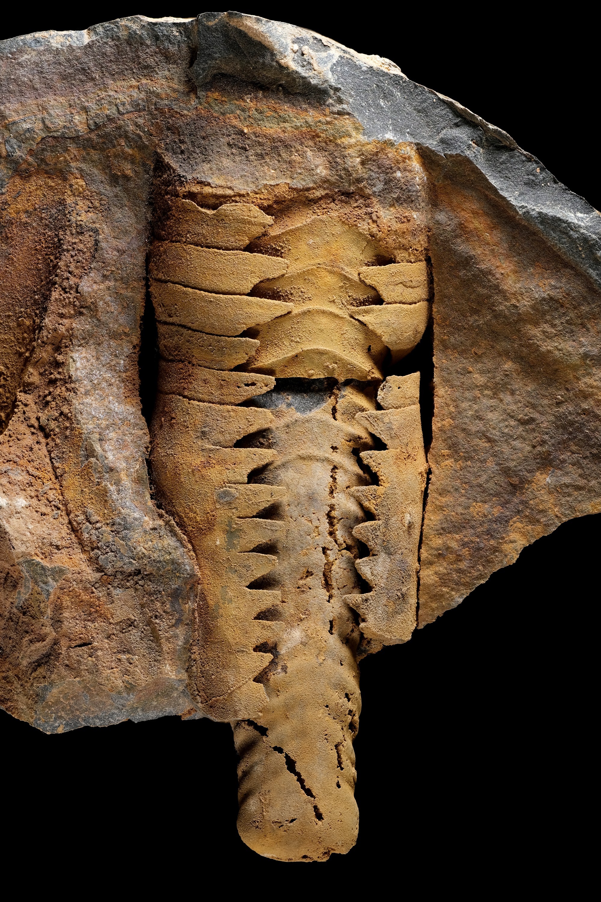

geopas Posté(e) 12 juin Auteur Signaler Posté(e) 12 juin Un céphalopode dans un nodule du Floien de la Montagne Noire rattaché aux Nautiloidea : Saloceras chinianense. Hauteur : 40 mm. Citer
fred39 Posté(e) 12 juin Signaler Posté(e) 12 juin Vraiment superbe est pas courant C est un morceaux de feuille qu on vois a gauche ? Citer

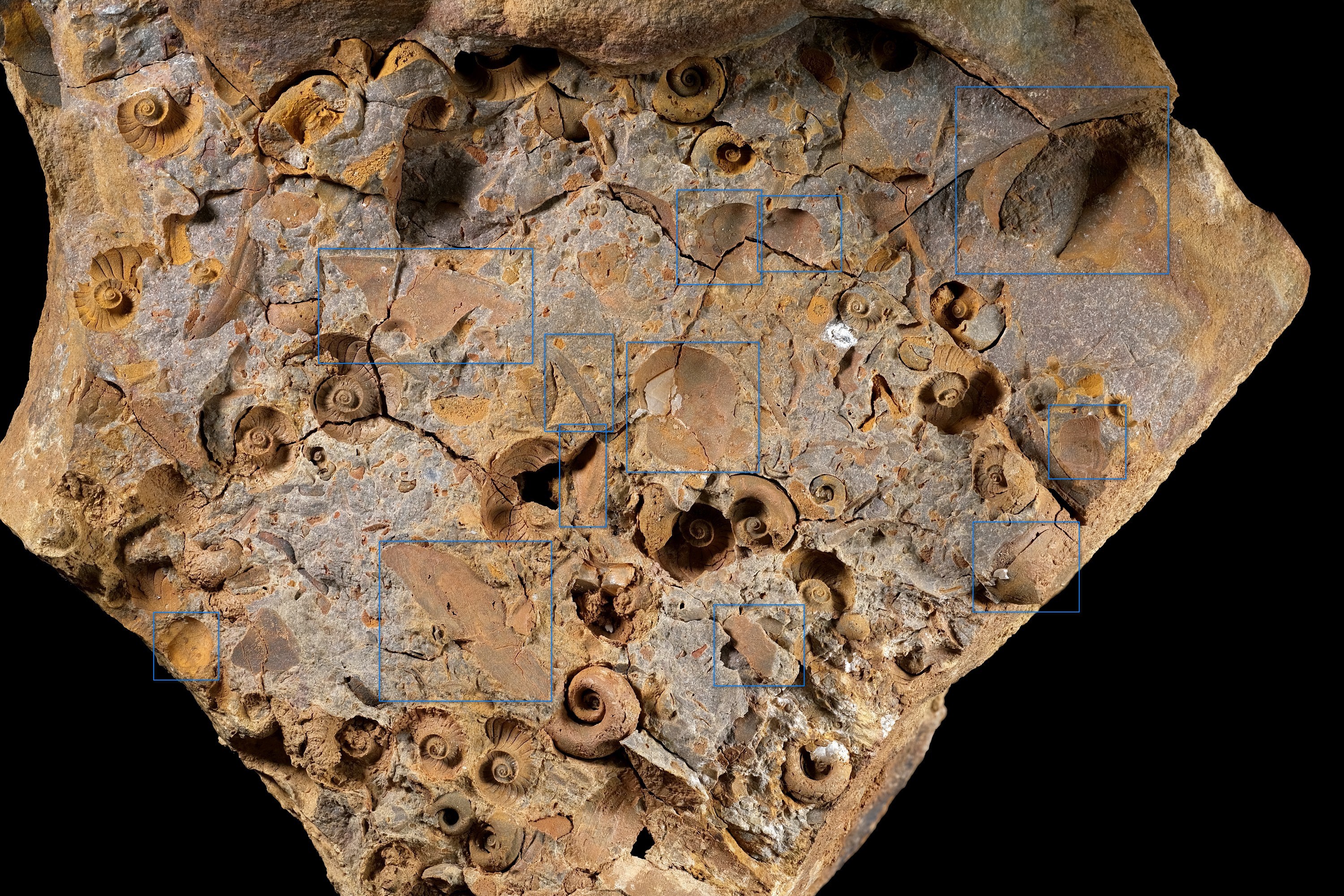

geopas Posté(e) 12 juin Auteur Signaler Posté(e) 12 juin Bonsoir, il y a 48 minutes, fred39 a dit : C est un morceaux de feuille qu on vois a gauche ? C'est un fragment de segment thoracique de trilobite (asaphidé peut-être). On est dans l'Ordovicien inférieur, donc pas encore de végétaux (ils démarrent à l'Ordovicien moyen, je crois, connus sous forme de spores). Et voici l'occasion de lancer un petit Quiz. J'ai repris l'image en entourant certaines zones : pouvez-vous identifier les fossiles correspondants ? Citer
Loukas12 Posté(e) 12 juin Signaler Posté(e) 12 juin Trace de bivalves ? les trace sont creuses au moins ? Citer
geopas Posté(e) 12 juin Auteur Signaler Posté(e) 12 juin il y a 49 minutes, Loukas12 a dit : Trace de bivalves ? Non. il y a 49 minutes, Loukas12 a dit : les trace sont creuses au moins ? Oui, ce sont des contre-empreintes. Citer
geopas Posté(e) 13 juin Auteur Signaler Posté(e) 13 juin Il y a 2 heures, fred39 a dit : S'agit il de la même espèces ? Il y a au moins deux espèces différentes. Citer
