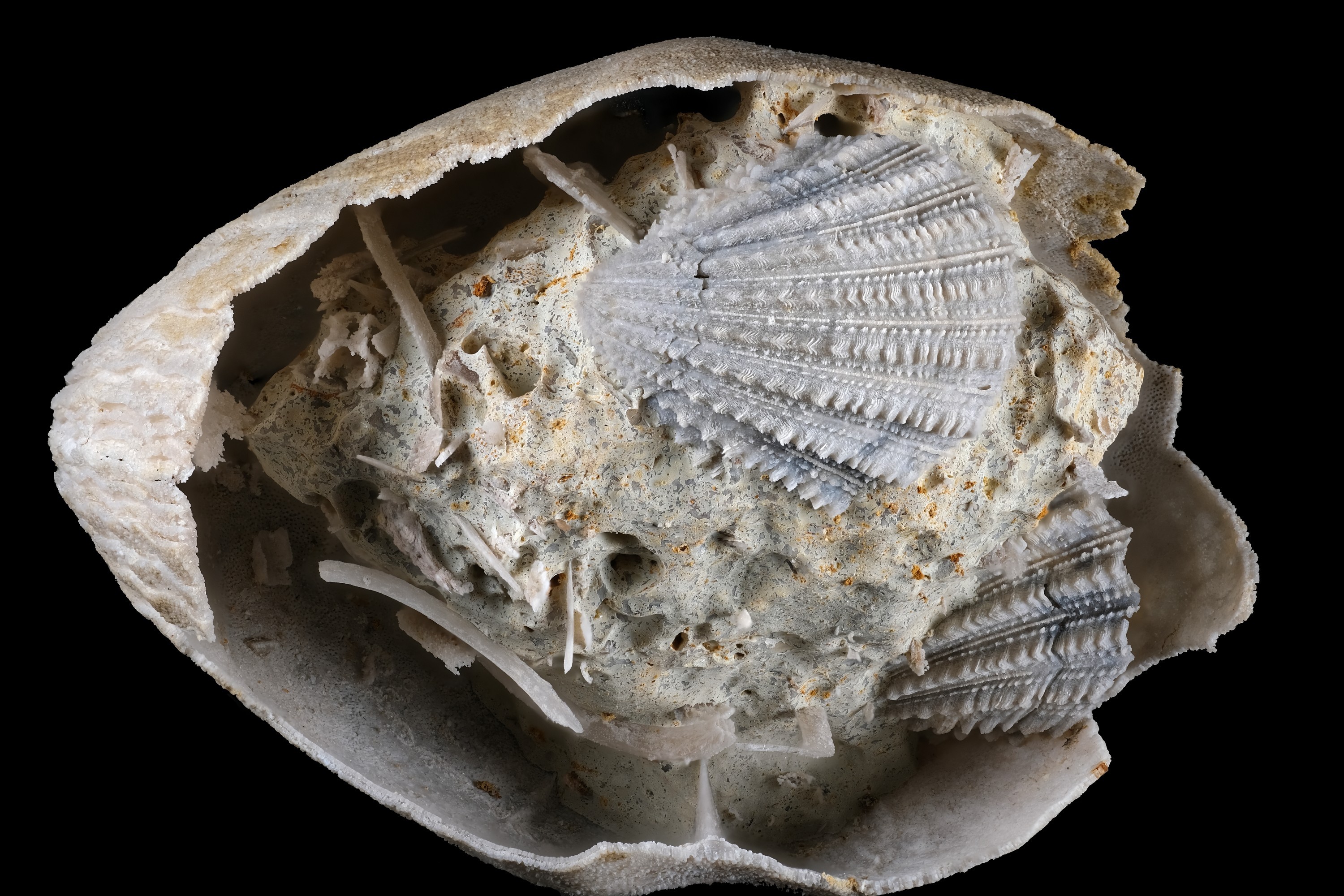

Bonsoir,
Lors du dégagement à l'acide d'une Liospiriferina du Pliensbachien (Domérien) de l'Indre est apparu ce bivalve, inséré dans le brachiopode.
Après attaque complète de l'acide, les deux valves ont été complètement isolées.
Je n'ai aucune idée du genre.
L'ornementation caractéristique devrait permettre de donner un nom à ce fossile.
Avis aux amateurs…
Vue d'ensemble en cours de dégagement.
Largeur de la photo 38 mm
Pliensbachien-Malicornay-Bivalve-1-Hfov38mm.thumb.jpg.d9810115c93f4572d4f0157d4ad60627.jpg

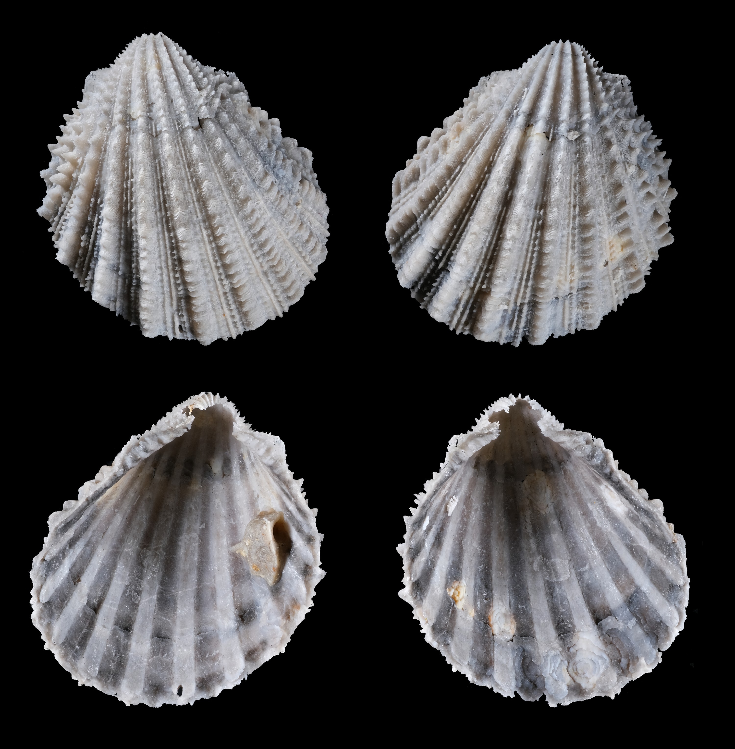

Et la coquille isolée.
Hauteur de la coquille 12 mm
Pliensbachien-Malicornay-Bivalve-5-Hauteur12mm.thumb.jpg.44ce3596cb19abd7462da7a53842a16d.jpg
Bonjour geopas
Encore un super dégagement :bravo:
Pour l indentification j ai déjà vu se genre de coquille greneler, mais pas de nom en tête ? attendons l avis des collègues
Très jolie, mais en l'absence des charnières cela va compliquer la tâche
Toutefois cela à un petit air de Spondyle
Regarde sur la notice de la carte géologique si des noms de bivalves ne sont pas mentionnés dans cette formation
Il y a 3 heures, elasmo a dit :
Piste intéressante. Certains représentants actuels ont, en effet, des ressemblances avec l'échantillon présenté.
Les listes fauniques (sur les 3 notices consultées) sont réduites à leur plus simple expression. À part Pseudopecten aequivalvis, c'est le désert !
Bonjour @geopas, j'ai regardé dans ma doc, j'ai trouvé une planche de DUMORTIER, un petit bivalve y ressemble beaucoup, Limea eristata, Pliensbachien, zone à Pecten aequivalvis (ancienne zonation). La nomenclature est peut-être caduque ?
Je possède la révision mais uniquement pour les Céphalopodes. Alors je ne sais pas si l'espèce ou même le genre sont encore valides ?
Sur la planche le bivalve est grossi quatre fois, la taille réelle devrait être d'environ 10 mm.
il y a 17 minutes, EK80 a dit :
Je crois que tu as mis dans le mille ! Il fallait trouver cette planche dans ce vieux bouquin.
Je viens de télécharger le document et la description (p. 291) correspond parfaitement.
Évidemment, le nom de genre a évolué.
Ce bivalve doit maintenant être appelé Pseudolimea cristata (Dumortier). Famille des Limidae.
il y a 18 minutes, geopas a dit :
OK, j'avais du mal à lire le nom de l'espèce sur la légende, donc c'est cristata et non pas eristata comme je l'avais écrit.
il y a 15 minutes, EK80 a dit :
Oui, la police de caractères utilisée n'est pas très claire.
Et celle utilisée sur ce forum (entre autres) est terrifiante. Où est le i où est le L ?  "I l "
Voici un nom de genre de trilobite : Illaenopsis. Comment l'interprétez-vous ? (c'est le Quizz du WE)
il y a 9 minutes, elasmo a dit :
le type de charnière n'est pas taxodonte
On voit mal sur les photos. Mais la charnière présente bien des dents.
Il faudrait que je refasse des photos avec un éclairage mettant en évidence ces dents. Mais pas tout de suite, la MN d'abord 😁.
