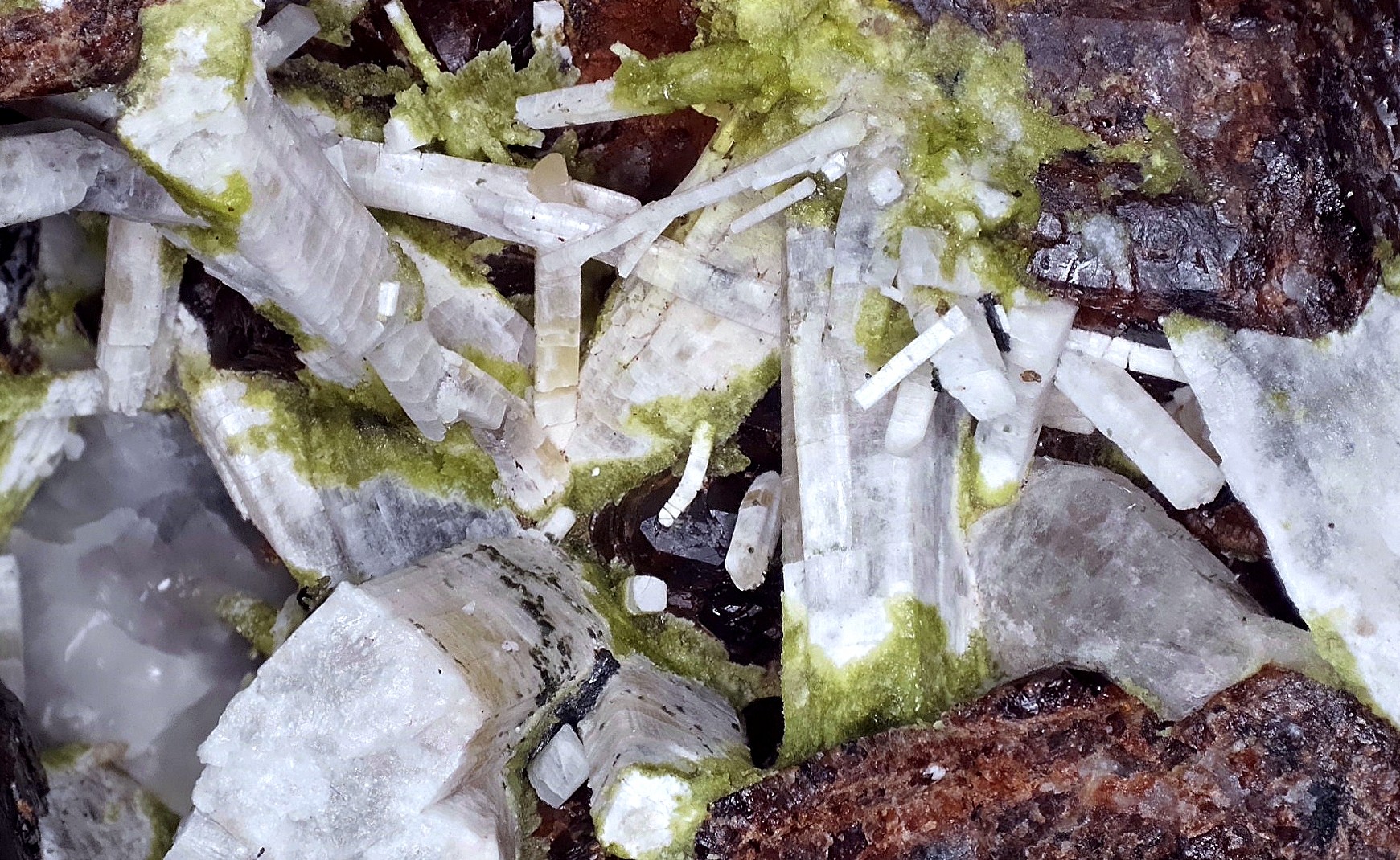

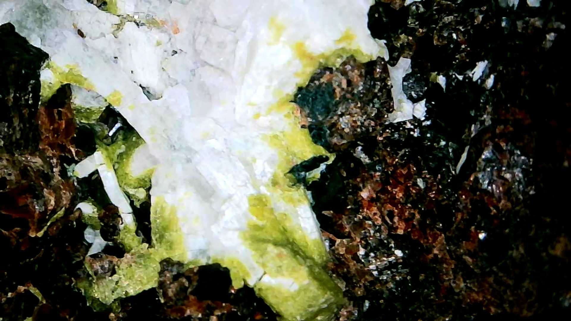

Je me posais la question concernant ces trois cas trouvés dans le même skarn (d'une origine encore tenue secrète) des Fenouillèdes (66)

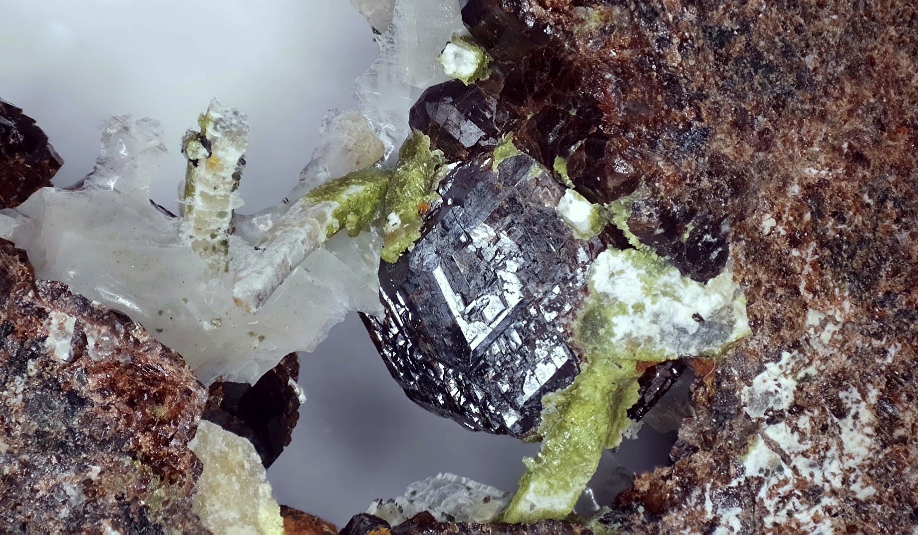

Pour les deux verts, probables épidote , pyroxène (hédenbergite ?)......

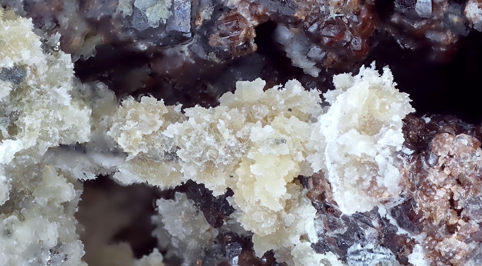

Pour l'encroutement crème , je ne vois pas du tout , je ne vois pas de cristallisation bien définie. J'ai ça sur plusieurs blocs....
Des raisons à ces différentes incrustations ?
le vert olive :
le vert foncé:
et le crème
C'est magnifique Alex. Bravo pour ces photos.
Sur la première photo, on a un cas de corrosion partielle de la scapolite (blanche) par une épidote, et on remarque que les épidotes se propagent à partir du grenat (andradite) en respectant la forme des baguettes de scapolite. C'est un début de pseudomorphose pure et simple, et le fait que l'épidote s'enracine sur le grenat pour attaquer la scapolite n'est pas anodin : c'est le grenat qui fournit le Fe3+ nécessaire à la formation de la pistacite, tout le reste (Si, Al, Ca) se trouve déjà dans la scapolite à peu près dans les bonnes proportions.

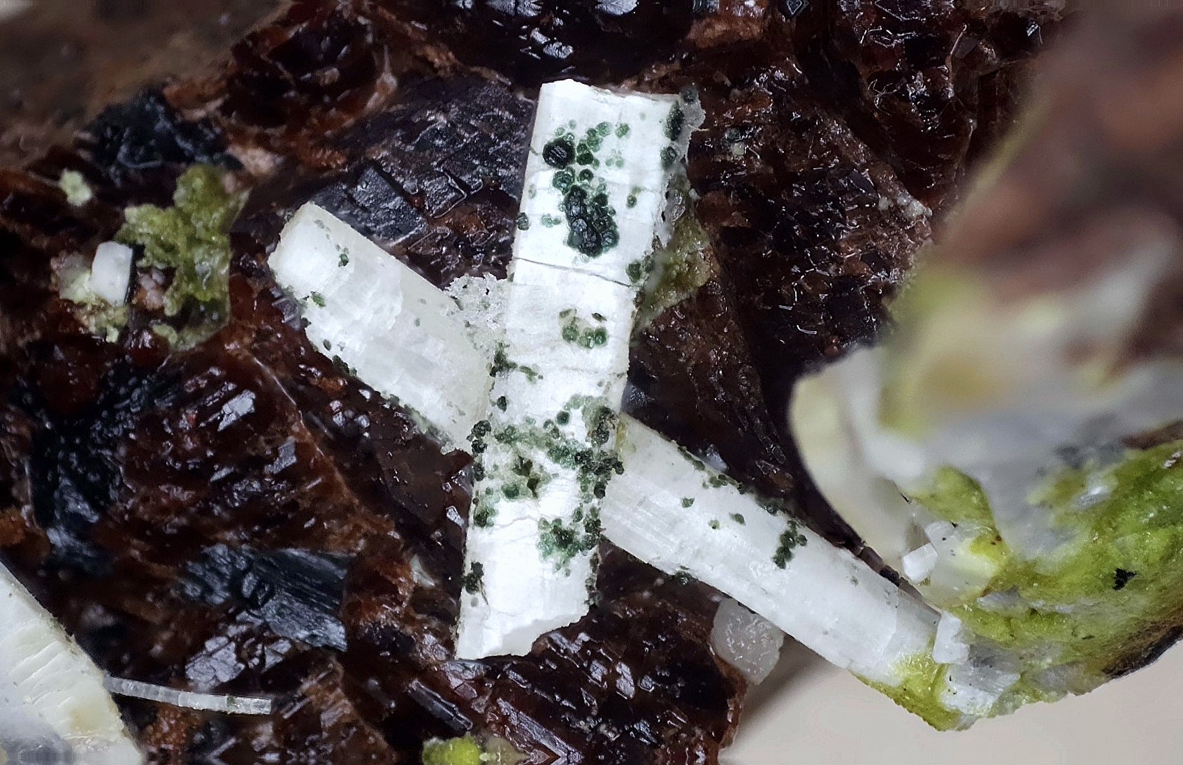

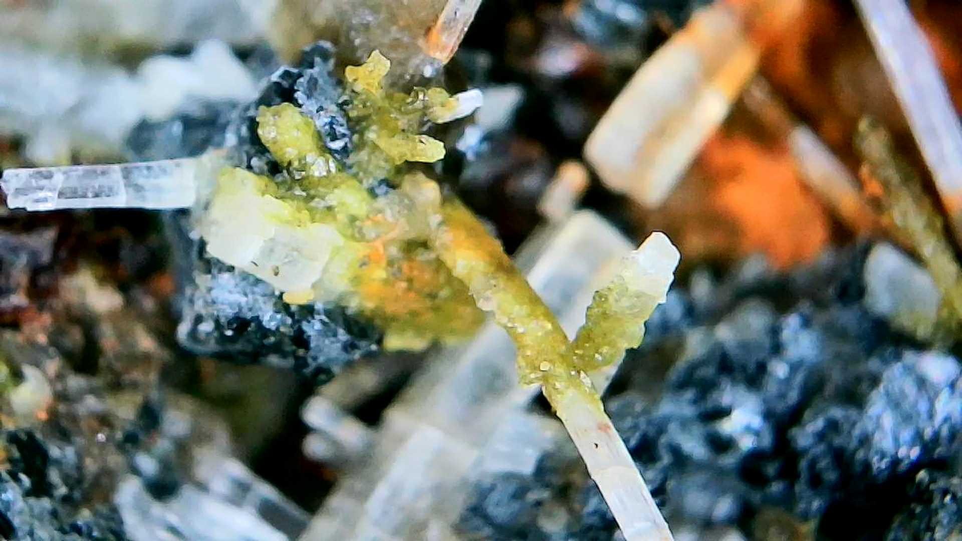

Pour ta deuxième photo, très réussie aussi (les rosettes vert bouteille) je crois que ce qui germe sur la scapolite c'est une amphibole (style ferropargasite) plutôt qu'un pyroxène ; du moins il m'est arrivé d'en voir en lame mince dans cette situation.

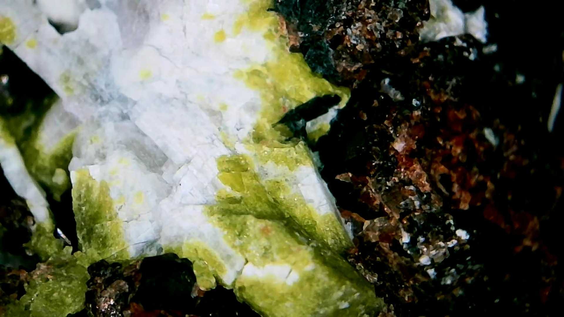

Pour la dernière, je crois bien que ces baguettes poilues c'est bien de la scapolite altérée (argilisée ou transformée en phyllosilicates).
C'est assez courant comme type d'altération dans les scapolites néoformées lors du métamorphisme Pyrénéen (Lers, Arignac, Betchat et consorts...) mais je n'avais encore pas repéré ça dans les skarns de l'Agly.

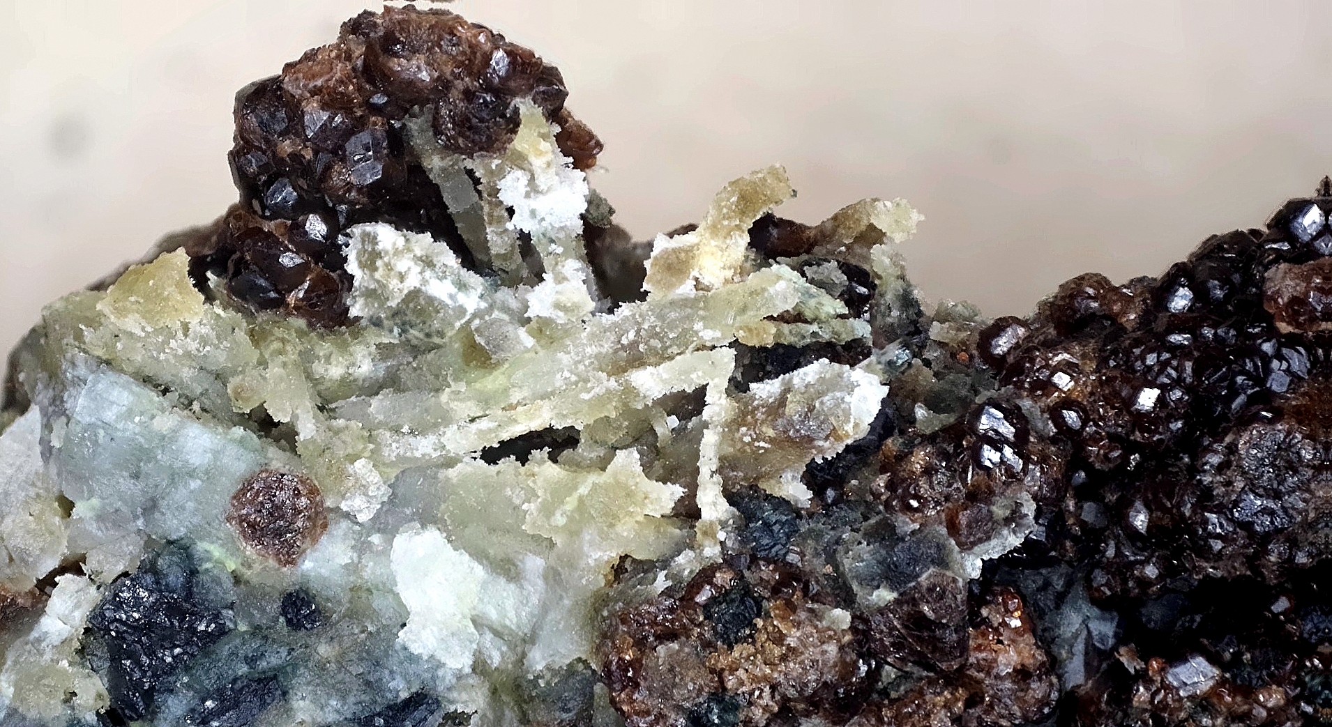

scapolite "altérée"

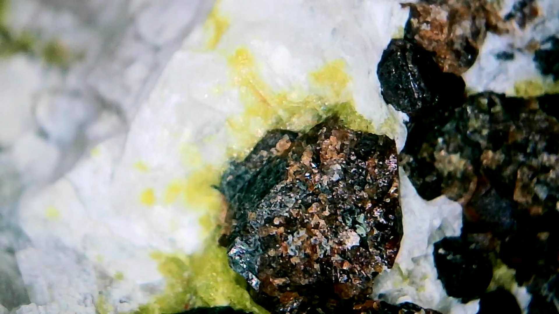

et une "pistachite" / andradite / scapolite sur laquelle on voit bien le départ du grenat direction la scapo

La Scapolite altérée évoque un peu certaines Prehnites.
il y a 27 minutes, BUT a dit :
Bonne remarque ; et la composition chimique est aussi très proche de celle de l'anorthite ou de la meionite.

En fait l'hypothèse "Epidote", pour l'espèce de lèpre vert-jaunâtre qui investit la Scapolite en partant des cristaux de grenat, ne me pose aucun problème. C'est la "crème" blanchâtre (pour reprendre l'expression d'alex.tre) qui me fait penser à une possible Prehnite-Ferriprehnite.
