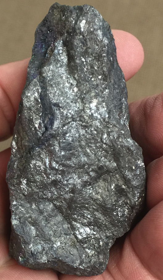

'jamesonite aurifère sulfure plombeux d'antimoine aurifère' [70mm]
Jamesonite probable, montrant un peu l'aspect huileux violacé de l'antimoine.
Saint-Sauves, Puy-de-Dôme
Là, sur la détermination, c'est chaud ! la stibine a aussi cet aspect. Je me demande s'il n'y a pas une extrapolation, le minerai de Pontvieux étant de la jamesonite aurifère. Une bonne section polie serait sympa.
St Sauve n'est pas réputée pour l'or, mais lors des travaux récents de la route, une petite galerie était ressortie et l'aspect du quartz à mispickel était jouable, jamais pris le temps de faire une batée immédiatement en aval, quelqu'un à essayé ?
En plus dans cette famille, la berthiérite est souvent présente et précoce dans les filons à stibine et pas franchement plus facile à discriminer que ses copines à l'état massif (un peu plus bronze, mais franchement, ça marche pas à tous les coups !

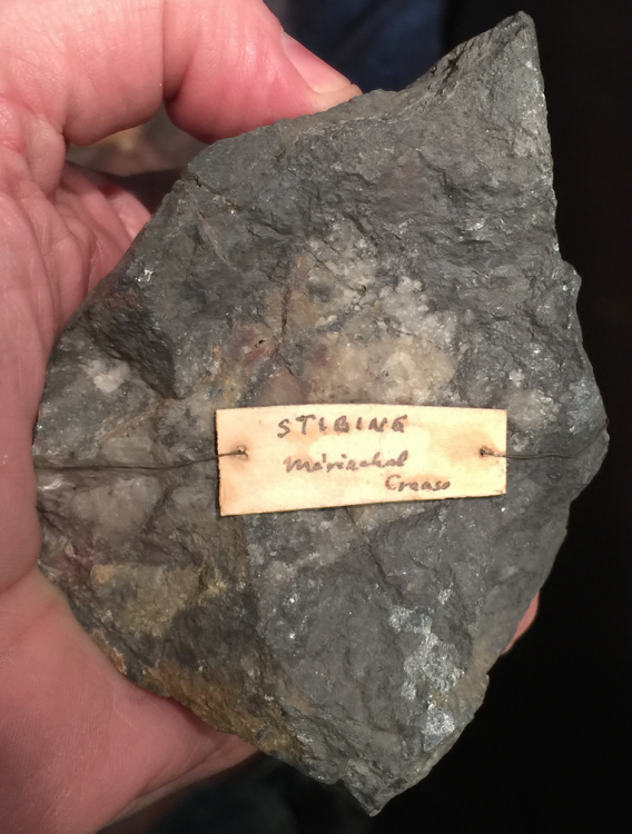

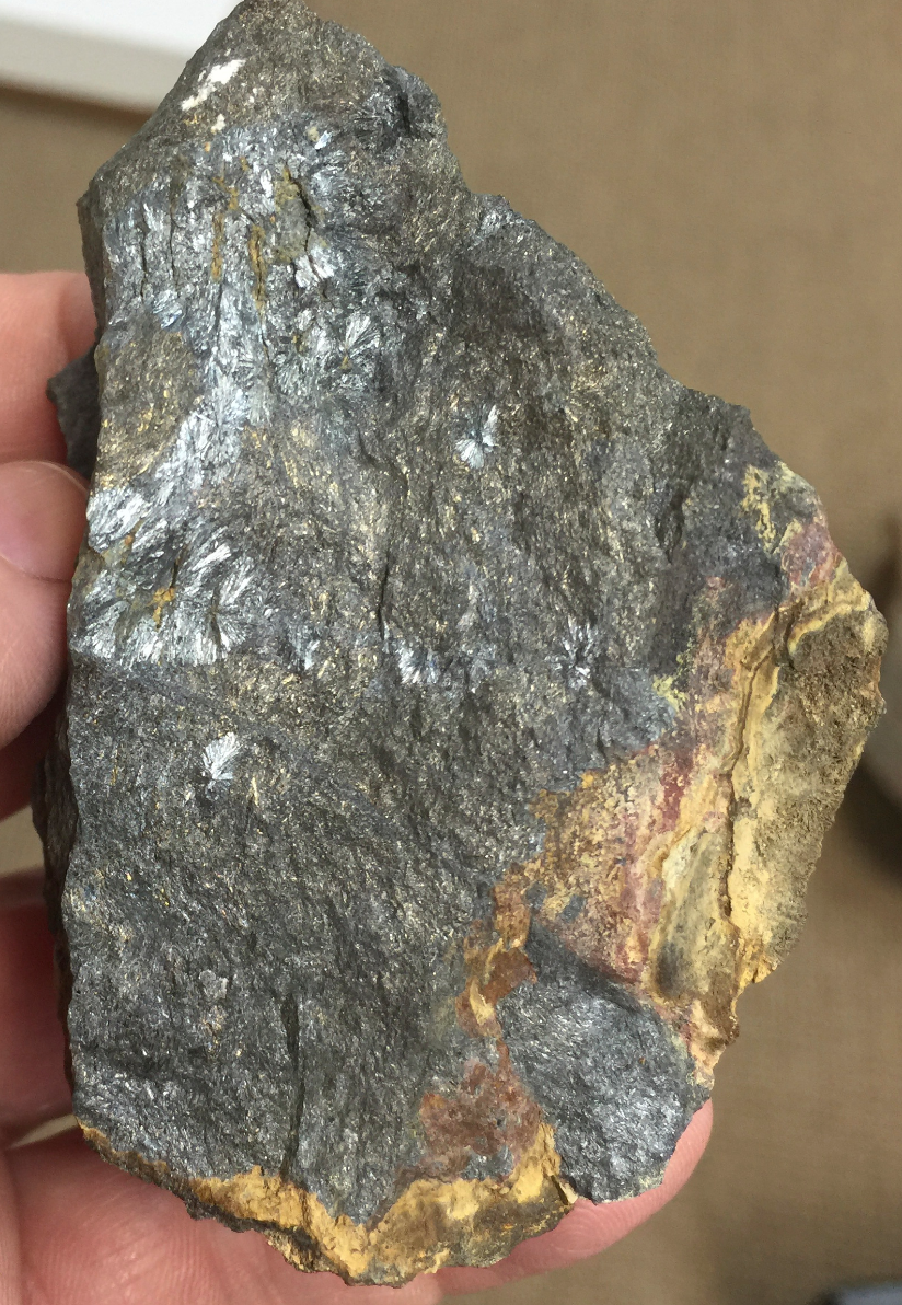

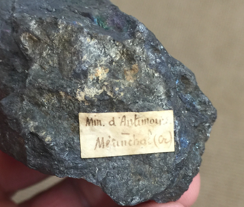

Berthierite 'anglarite' grenue avec une cassure couleur bronze associé à de la Stibine fibroradiée grise partiellement altérée en Stibiconite et Metastibine [80mm]
Mystérieuse mine d'Anglar, Creuse     (Concession de Merinchal?)
Anc. coll. L.
Otto, pas d'Anglar sur la zone de Mérinchal ! Tu aurais d'autres indices ?
Rien sur Viges Boursonneix et sur le secteur du Chatelet Montignat !
Serge
Il y a 1 heure, trenen23 a dit :
Serge
Eh bien Serge si tu peux solutionner le problème que Lacroix n'avait pas su résoudre ? Le spécimen est trés spécial, en examinant la littérature je proposais Mérinchal ??
Pour le moment rien, j'ai quand même demandé à un copain historien la liste des Anglar de Creuse, mais je parierais une gudmundite de la Petite Faye que c'est pas en Creuse. Après de la berthiérite, il y en a au début de presque toutes les séquences à stibine, mais pas trop visible à l'oeil nu, donc Mérinchal (quoique Mérinchal commence en 1900 et Berthier écrit en 1800 et des balais ) ou Montignat peuvent être de bons candidats (peut être plus Montignat qui est recherché dès les années 1700).
Serge
à l’instant, trenen23 a dit :
Pour le moment rien, j'ai quand même demandé à un copain historien la liste des Anglar de Creuse, mais je parierais une gudmundite de la Petite Faye que c'est pas en Creuse. Après de la berthiérite, il y en a au début de presque toutes les séquences à stibine, mais pas trop visible à l'oeil nu, donc Mérinchal ou Montignat peuvent être de bons candidats (peut être plus Montignat qui est recherché dès les années 1700).
Serge
je confirme ce que dit Serge, à ma connaissance, et selon ma doc disponible et assez exhaustive, aucun gisement ou concession pour Sb portant le nom des "Anglar". Encore moins sur Mérinchal ou Montignat que j'étudie actuellement plus précisément dans la perspective d'un article pour une revue. N'y aurait-il pas une faute d'écriture qui pourrait donner la mine des Anglais ? auquel cas nous la connaissons tous, ou presque tous... mais ce n'est pas en Creuse.
Par contre berthièrite, même si on a pas mal de filons à stibine sur les alentours, c'est pas trop les Anglais. En fait je crois qu'il faut qu'on trouve un panel de candidats recherchés avant 1834 au moins soit en Creuse soit avec un hameau "Anglar" en France.
Amitiés à tous, Seerge
Résultats arrivés (le Président de la SSNAHC est plus efficace que moi !), pas d'Anglar en lieudit ou écart en Creuse. Dernière possibilité pour la piste Creuse, un nom de parcelle du cadastre napoléonien......
Serge

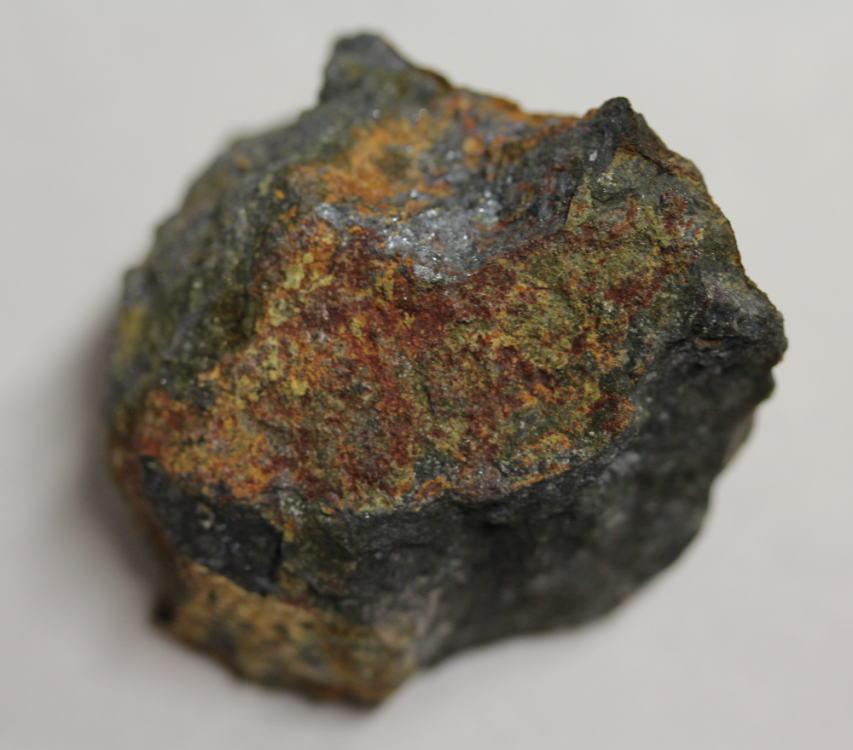

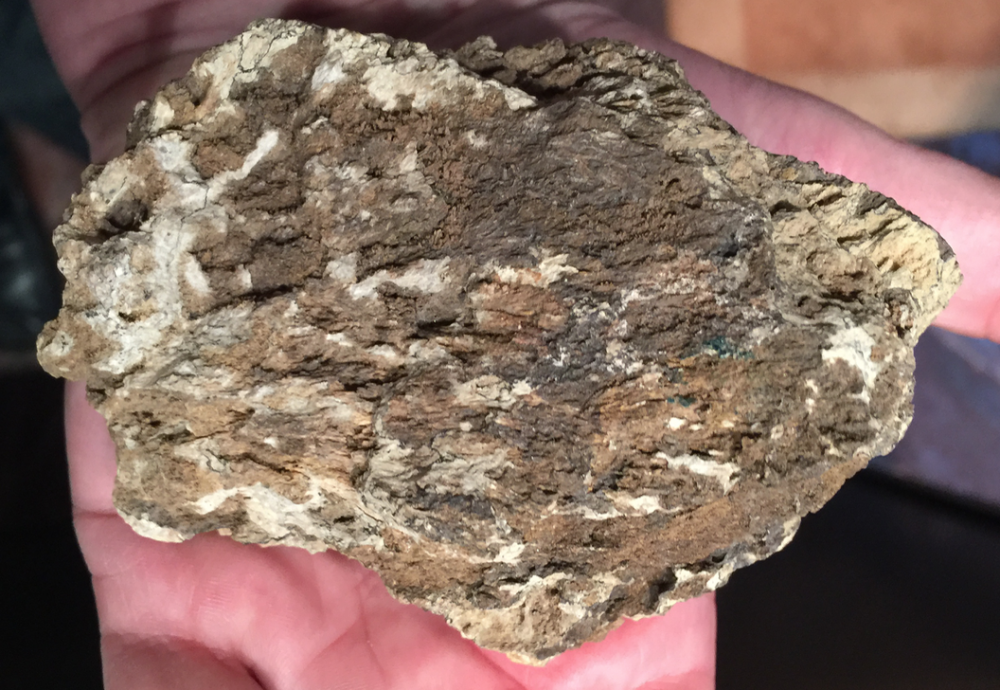

Stibine et "kermesite" (sur l'étiquette des années 60') - en fait le minéral rouge pourrait être de la Metastibine - et Stibiconite sur Quartz
Avèze, Puy-de-Dôme [70mm]
De fait il doit s'agir de la concession voisine dite de 'Bois de Saint-Sauves'
PCGp379
Il y a 18 heures, otto lidenbrock a dit :
Serge et Pierre-Christian merci pour ces infos. Je vais essayer de faire faire une section polie, pour commencer.
Pour Pierre-Christian:
PCGp379
Pour Avèze ça peut être aussi la mine de la Dore (Fanostre pour moi) ou Choriol (pour moi, c'est pas le nom BRGM) qui sont plus bas dans la vallée entre St Sauve et Avèze.
Serge

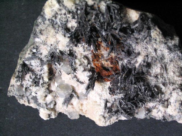

une que tu n'as pas éric (je suis sur de moi hors chez nous un seyul spécimen est connu lui aussi trouvé par nous il y a .... oufffff bien 30 ans facilement !

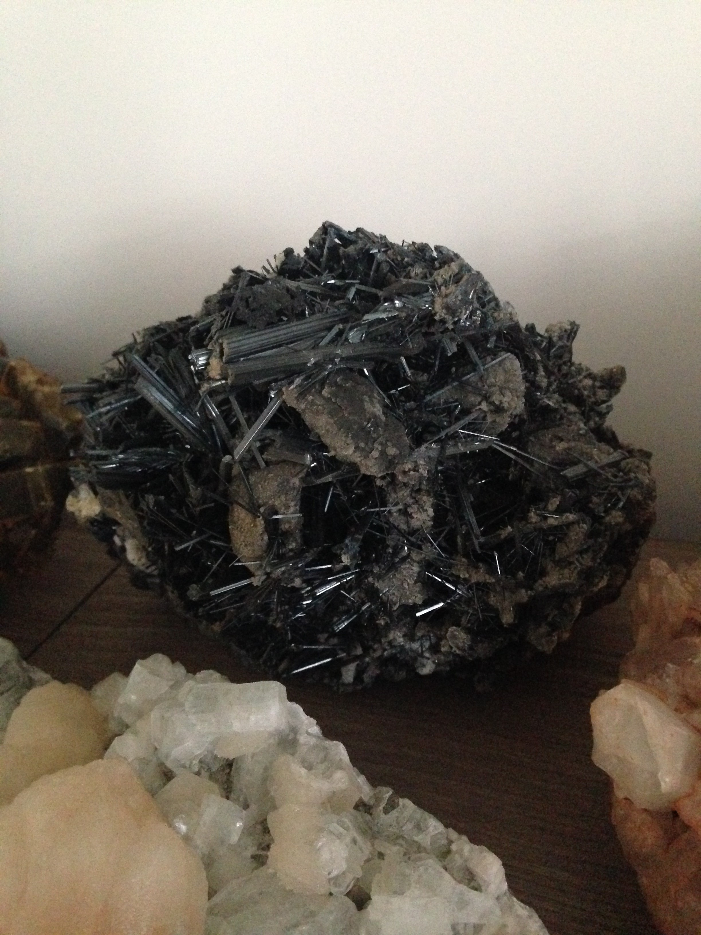

stibine carr du mont juillet    les touches 44
Il y a 15 heures, 1frangin a dit :
Laurent,
Extrémement intéressant. Plus de détails sur cette découverte ?
