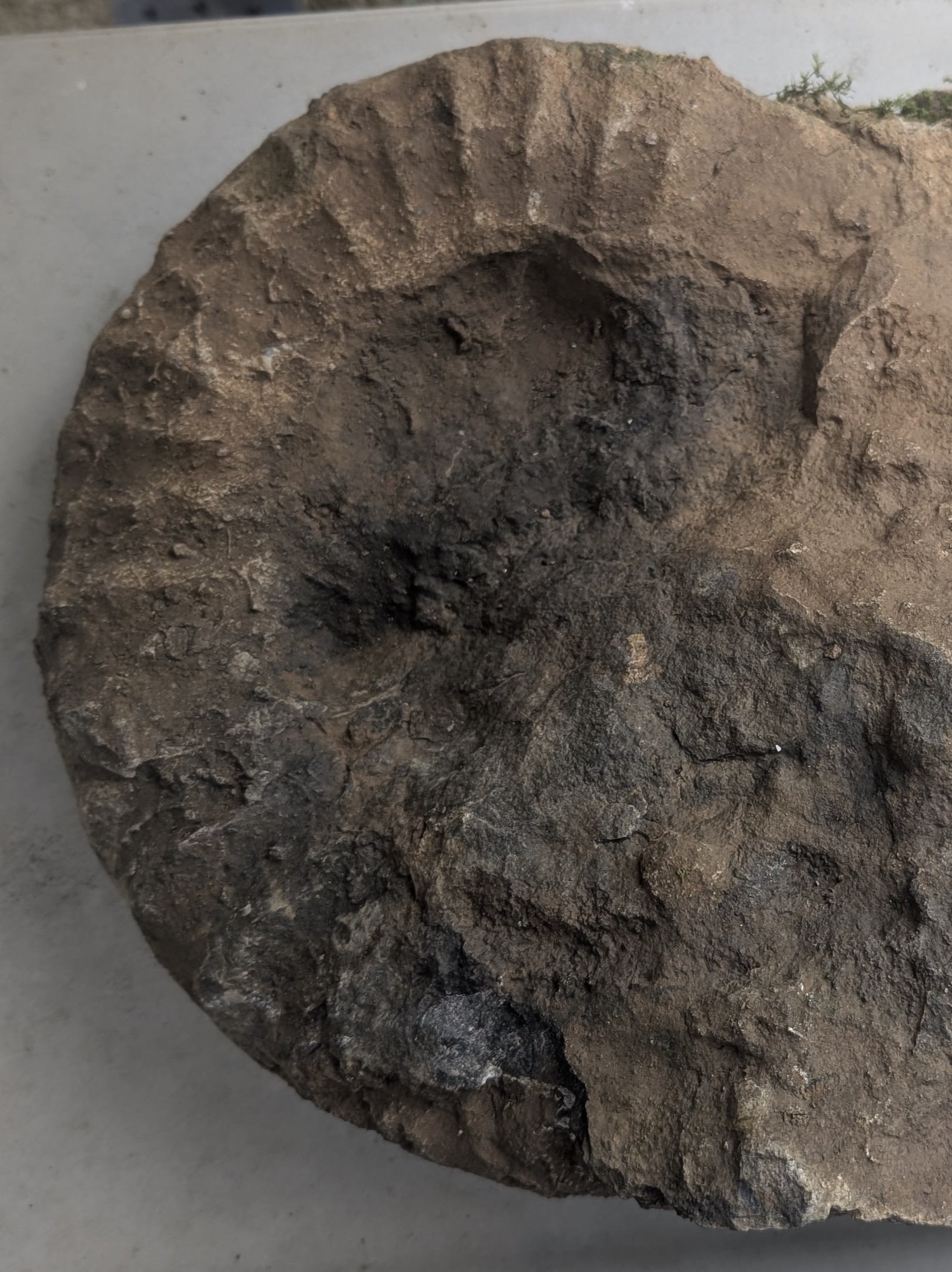

Bonjour, pour la première ammonite difficile à dire,  l'ammonite n°2 me paraît trop serpenticône pour appartenir au genre Asteroceras, faut voir... quant à l'ammonite n°3 elle a une bonne tête de Schlotheimiidae, probablement le genre Angulaticeras.
Bonsoir EK80 .
"l'Asteroceras"( diamêtre 25/30 cm)  provient du ravin du Pissou vers Mesmont. Sauf erreur de ma part dans la couche où je l'ai récupérée  il n'y aurait qu'elle ou "Promicroceras Gr planicosta....Et je note ta proposition pour la n)3 .Merci

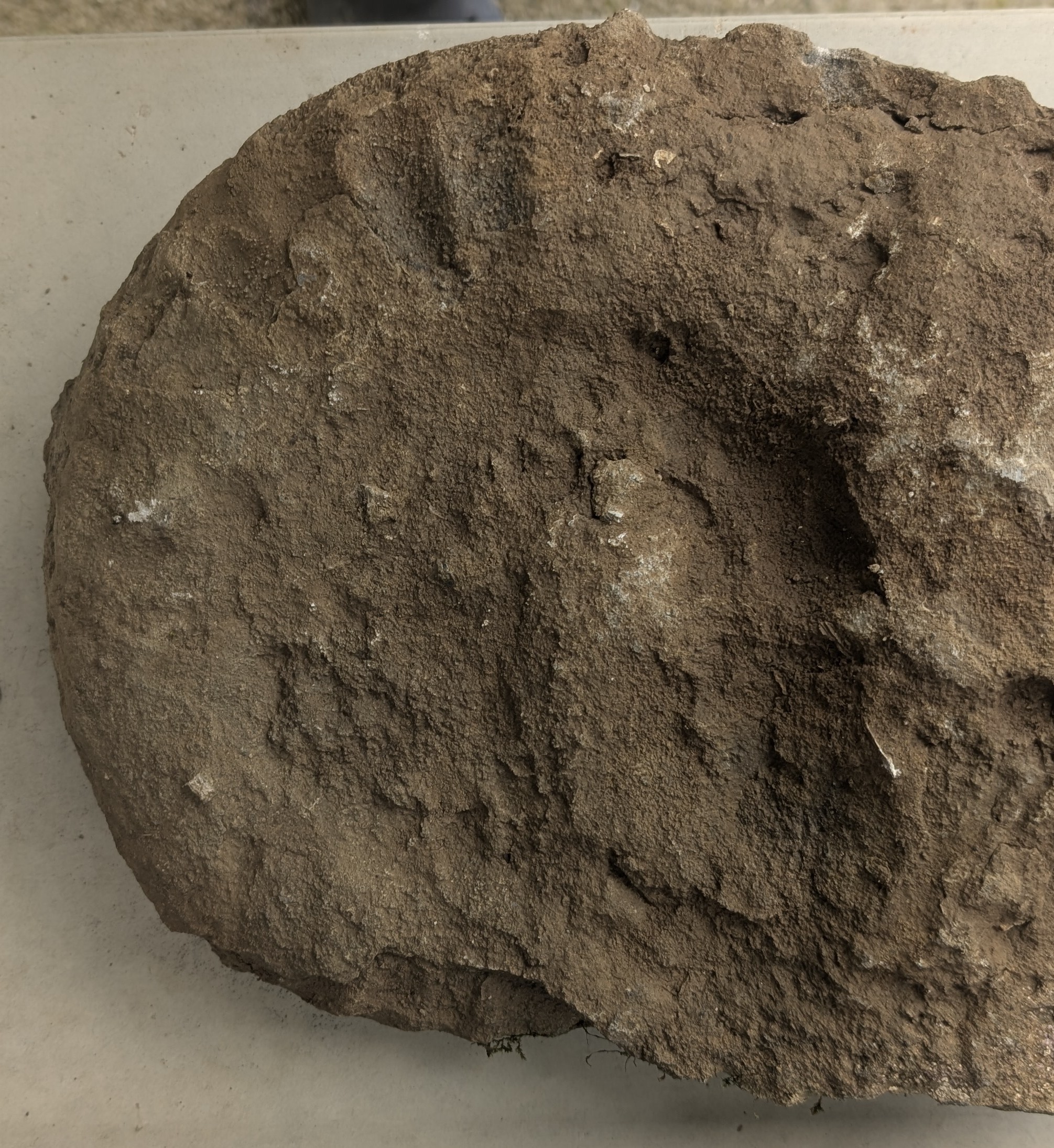

Trouvé en place ? Le genre Asteroceras est bien associé au genre Promicroceras à la base du Sinémurien supérieur, zone à Obtusum et avec le genre Angulaticeras au passage.
Le genre Asteroceras possède généralement un ombilic plus fermé et une costulation proverse, votre spécimen est bien encrouté, pas évident, cependant il me rappelle un peu le genre Paracoroniceras d’un niveau plus ancien.
Trouvé en place oui . Étant novice je n'ai pas encore appréhendé les termes et spécificités  des différentes espèces....je me suis donc juste appuyé sur les espèces citées en rapport aux différentes couches .
Apparemment un seul banc est concerné par la présence d’Asteroceras, la zone à Turneri n’est pas loin…  « trouvé en place » donc prélevé in-situ dans ce banc précis avec Promicroceras ? Le genre Epophioceras, Asreroceratinae présent aussi dans la zone à Obtusum, très serpenticône, est à exclure.
La première ammonite provient-elle aussi de ce banc ? Vous avez une photo des Promicro ?
Je n'ai pas trouvé de Promicroceras , donc pas de photos ..j'ai juste "fléché" de rouge la coupe pour souligner qu’apparemment il n'y avait que deux "candidats" dans la zone et donc à priori pas de possibilité pour  le genre Paracoroniceras que cela vous rappelait...

J’ai pas mal fouillé dans ces niveaux, pour moi pas d’Asteroceras sur ces photos mais d’autres formes d’Arietitidae, probablement plus anciens. C’est mon intuition, je peux aussi me tromper.
Un truc que vous pouvez peut-être vérifier sur votre spécimen, si cela est visible, chez Asteroceras les sillons ventraux ont tendance à disparaître sur les derniers tours et la carène s’émousse.

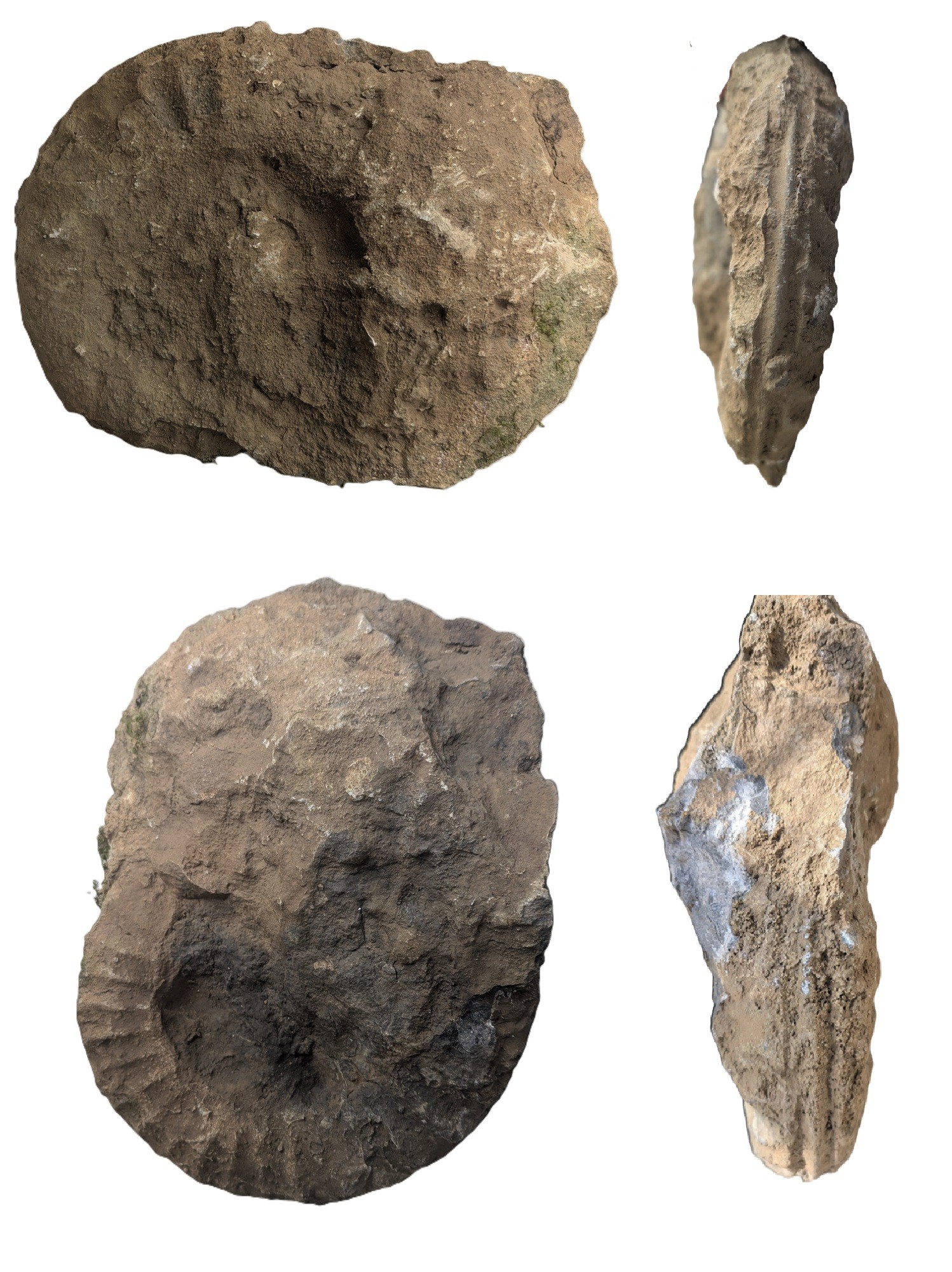

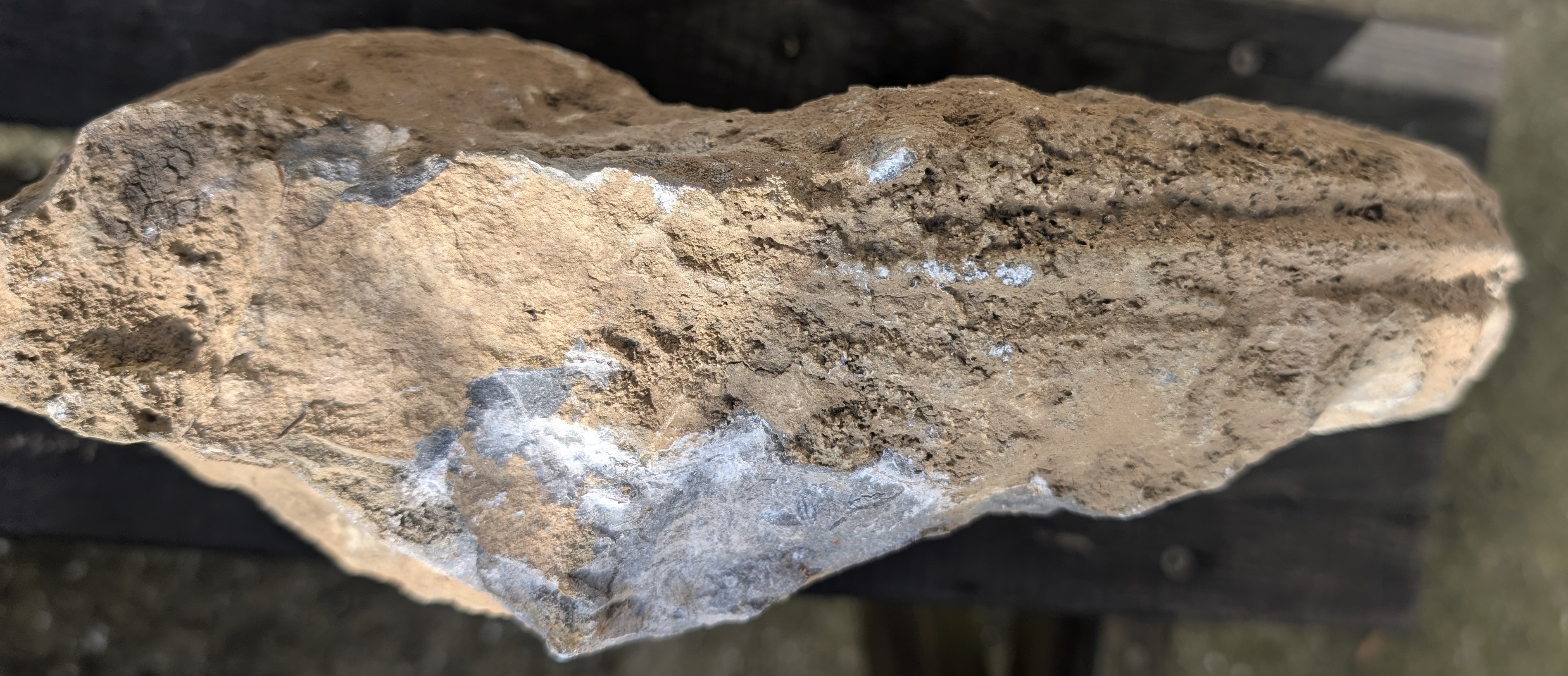

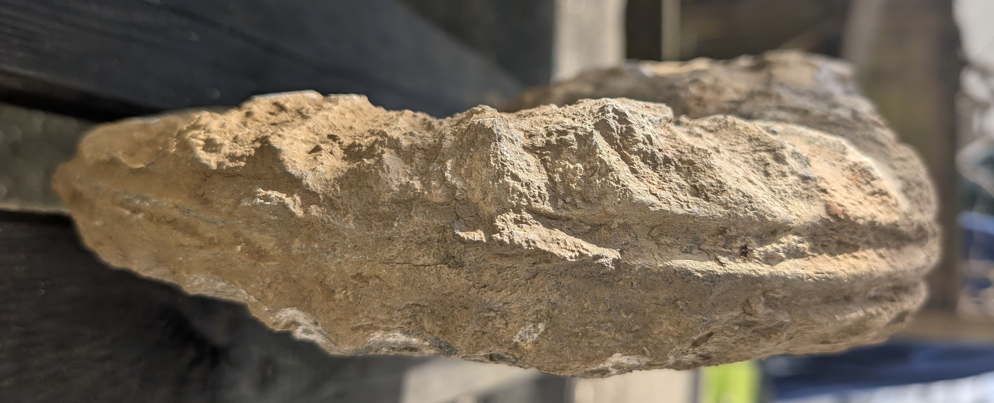

Je ne vois pas de ligne de sutures (?) sur le dernier tour visible de votre ammonite. On est peut-être sur la chambre d’habitation ? donc possiblement un individu presque complet…
Vous avez comparé la section de votre ammonite avec les sections des Asteroceras de l’article ? Et les vues ventrales des derniers tours ? Qu’est-ce que vous en pensez ?
il n'y a pas de lignes de sutures du tout...Pour la chambre d'habitation , je ne peux pas vraiment dire que le "bloc compacte " le soit. Et pour la section  ,comme j'ai le doute qu'elle soit "déformée" et qu'il n'y a pas vraiment assez d'enroulement visible je ne peux affirmer un comparaison vraiment semblable avec celles de l'article...Je remets une photo avec différentes vues côte à côte . J'ai bien peur qu'il n'y aie pas assez d'éléments caractéristiques assez nets pour pouvoir la classer de façon certaine...
