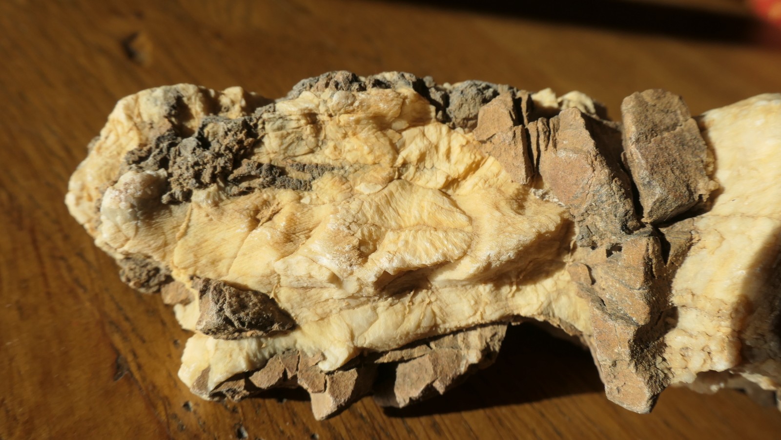

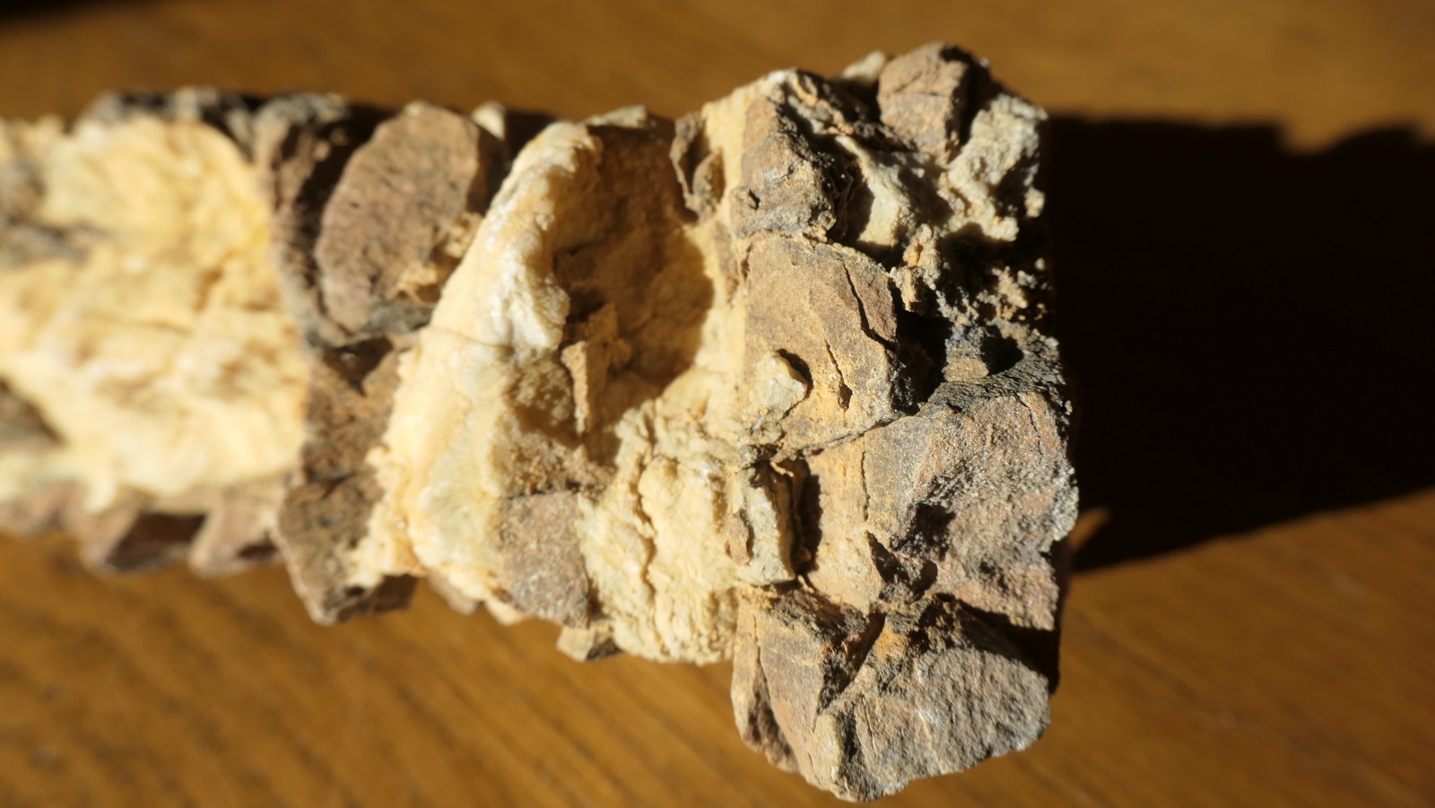

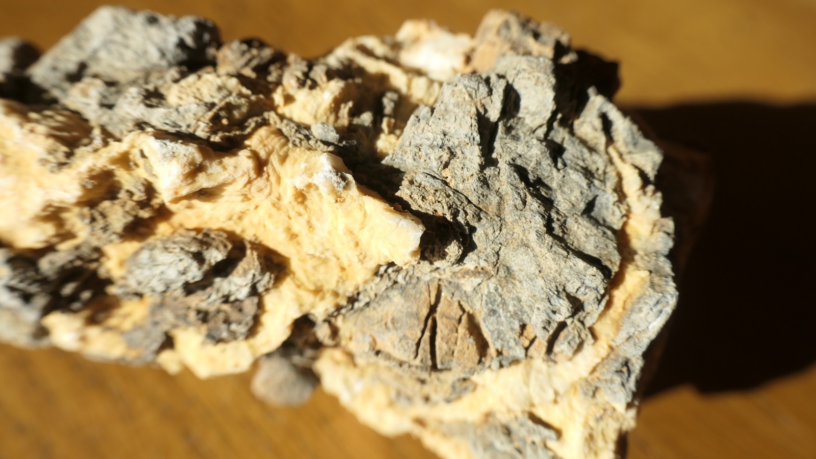

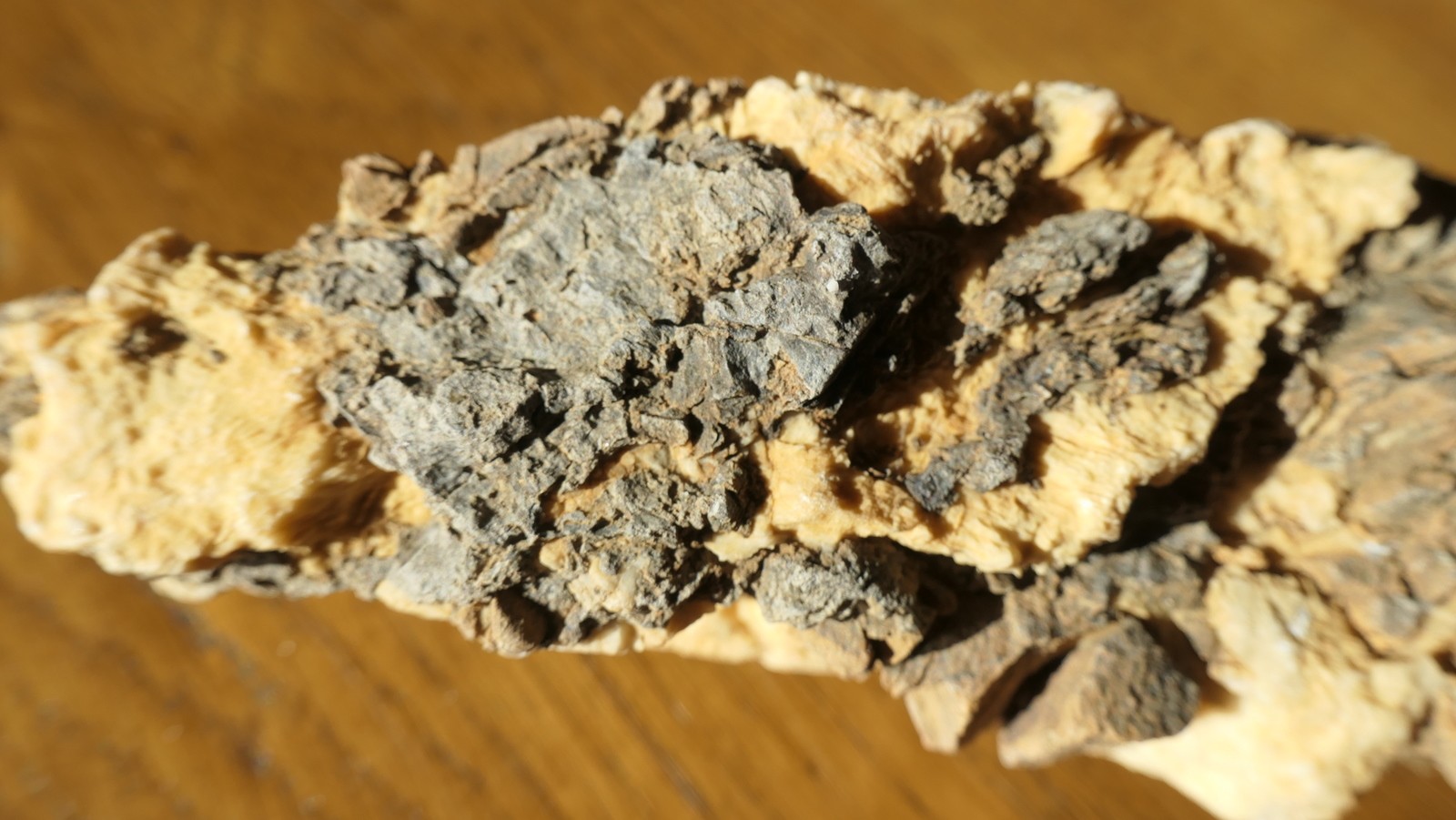

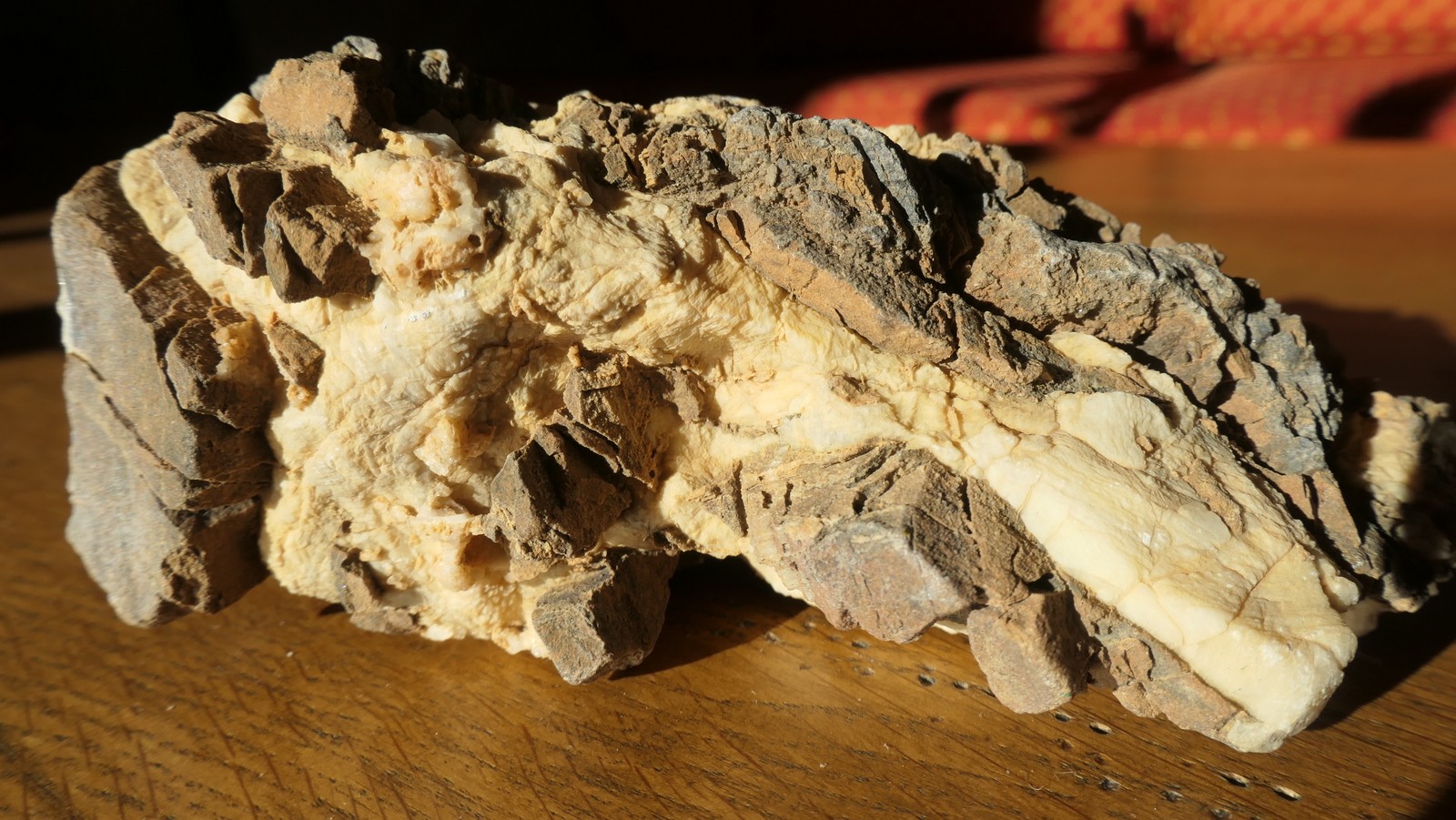

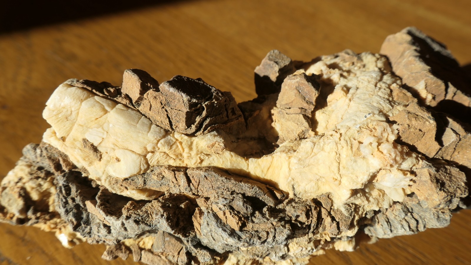

Demande d'aide pour l'identification d'un caillou trouvé sur la crête de la Tête de Chante-Perdrix au Nord d'Embrun, Hautes-Alpes.
y aurait-il un géologue qui puisse identifier  avec un bonne probabilité l'échantillon de roche  pour lequel, je joints quelques vues en PJ ?
En vous remerciant par avance pour votre aide, dans l'attente, bien cordialement.

Bonjour, pour être complètement sûr, il faudrait :
1/ un test de dureté: "est rayé"/"raye" à l'ongle, à la pièce de cuivre, au verre, et à l'acier, sur les différentes couleurs séparément;
2/un test à l'acide chlorhydrique sur les différentes couleurs en présence (le vinaigre fort peut ne pas être assez fort pour produire une effervescence).
Mais à simple vue, il y a des grandes chances que ce soit une minéralisation de calcite blanchâtre en veines de remplissage de dissolutions dans un calcaire, une dolomie ou une marne. Les test seront probants pour distinguer la calcite d'un gypse, et pour la gangue, un  calcaire d'une dolomie.
Le blanchâtre peut également être de la baryte massive, auquel cas le test HCL sera négatif dessus;, la dureté égale à 3 sur l'échelle de Mohs et surtout, une impression de densité importante (caillou lourd pour sa taille)
https://fr.wikipedia.org/wiki/Échelle_de_Mohs
Comme icarealcyon : au coup d'œil, on pense à "calcaire dolomitique" pour le gris, et "calcite probable" pour le blanc.
Le test HCl devrait être déterminant:
Pour le "gris": effervescence nette= calcaire, et si effervescence modérée ou nulle = dolomie (la dolomie ne réagit pas à froid, mais réagit à chaud).
Pour le "blanc": en écraser un petit morceau et observer la forme des débris: s'il s'agit de calcite, on devrait voir des formes rhomboédriques.
A priori calcite (pas trop de dolomite dans le quartier, même si ce n'est pas exclus) en filonnets dans un grès, faut faire quelques tests...
Par contre, @icarealcyon, le test de "la pièce de cuivre" ne fonctionne pas, de nos jours les pièces sont en acier, il faut utiliser un raccord de plomberie ;)
En fait les pièces de dix, vingt et cinquante centimes d’euros sont frappées dans un bronze constitué de 89% de cuivre, 5% de zinc, 5% d’aluminium et 1% d’étain. La dureté Mohs des constituants de l’alliage s’étage entre 1,5 (étain) et 3 (cuivre). Mais cela ne préjuge pas de la dureté de l’alliage : le bronze cuivre-étain est réputé pour être plus dur que ses deux constituants.
A l’occasion je ferai les tests sur une pièce jaune pour voir ce que cela donne.
Les pièces "jaunes" en effet, c'est un alliage de type bronze, "l'or nordique", mais les pièces "rouges" cuivre sont en acier recouvert d'une fine pellicule de cuivre. Pour un test de dureté du coup ça ne marche pas pour une dureté faible vers 3
Bonjour
Ce qui est jaune ressemble fort à de la calcite en gros cristaux (veine ou breche de faille) attaquée par l'eau de pluie, en effet. Faire les tests HCl et dureté pour écarter les options gypse et baryte, comme préconisé par @icarealcyon.
Les parties grises sont fragmentées dans cette matrice jaune, et sur la troisième photo, on a bien l'impression de voir une tête de pli couché, fragmenté par la déformation plastique. Le matériau gris est donc probablement beaucoup plus compétent (rigide) que sa matrice, et j'envisagerais aussi qu'il soit siliceux.
