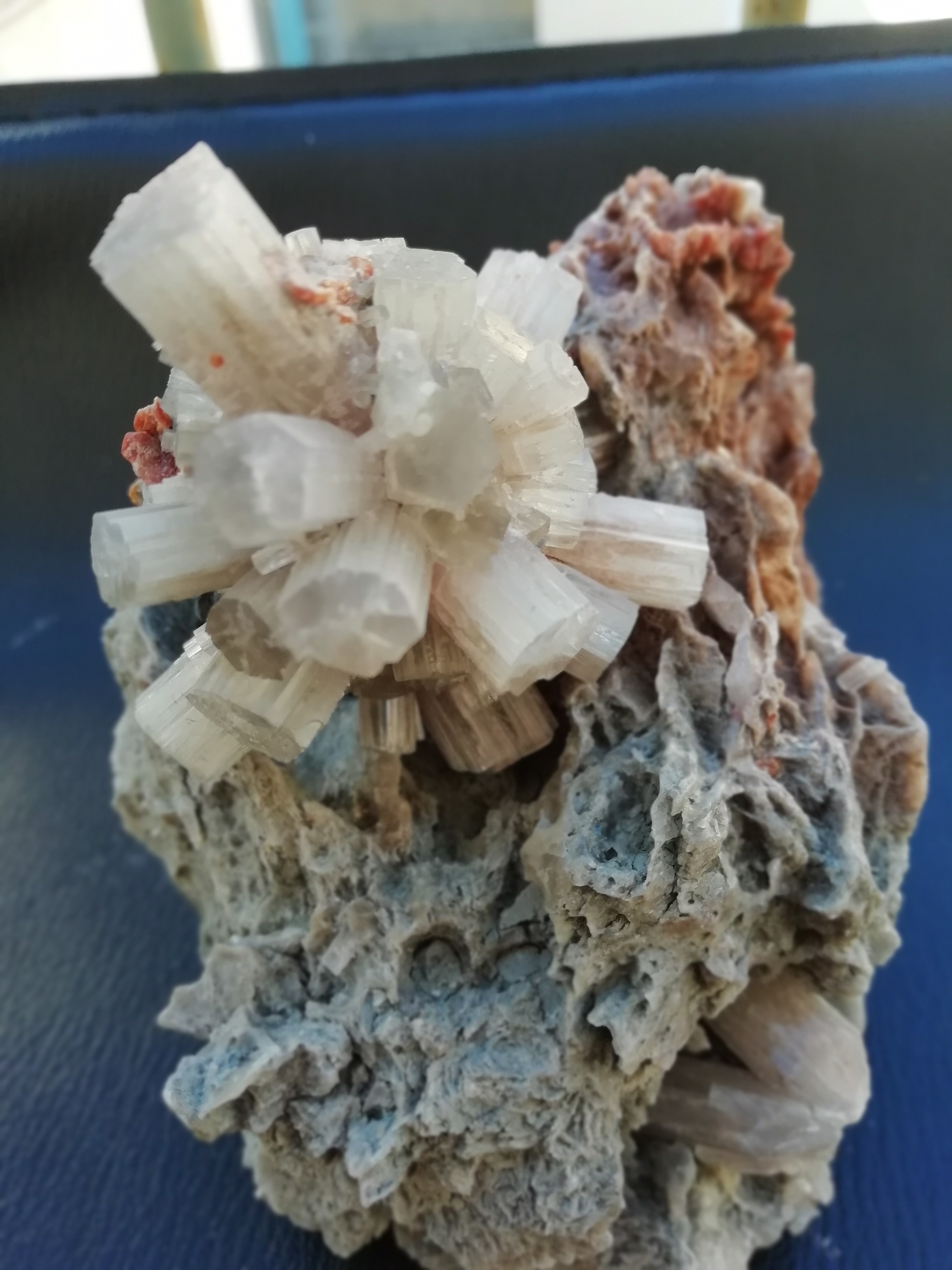

Pourriez-vous m'aider a localiser la provenance  de ces specimens (histoire de refaire des etiquettes a peu pres correctes)

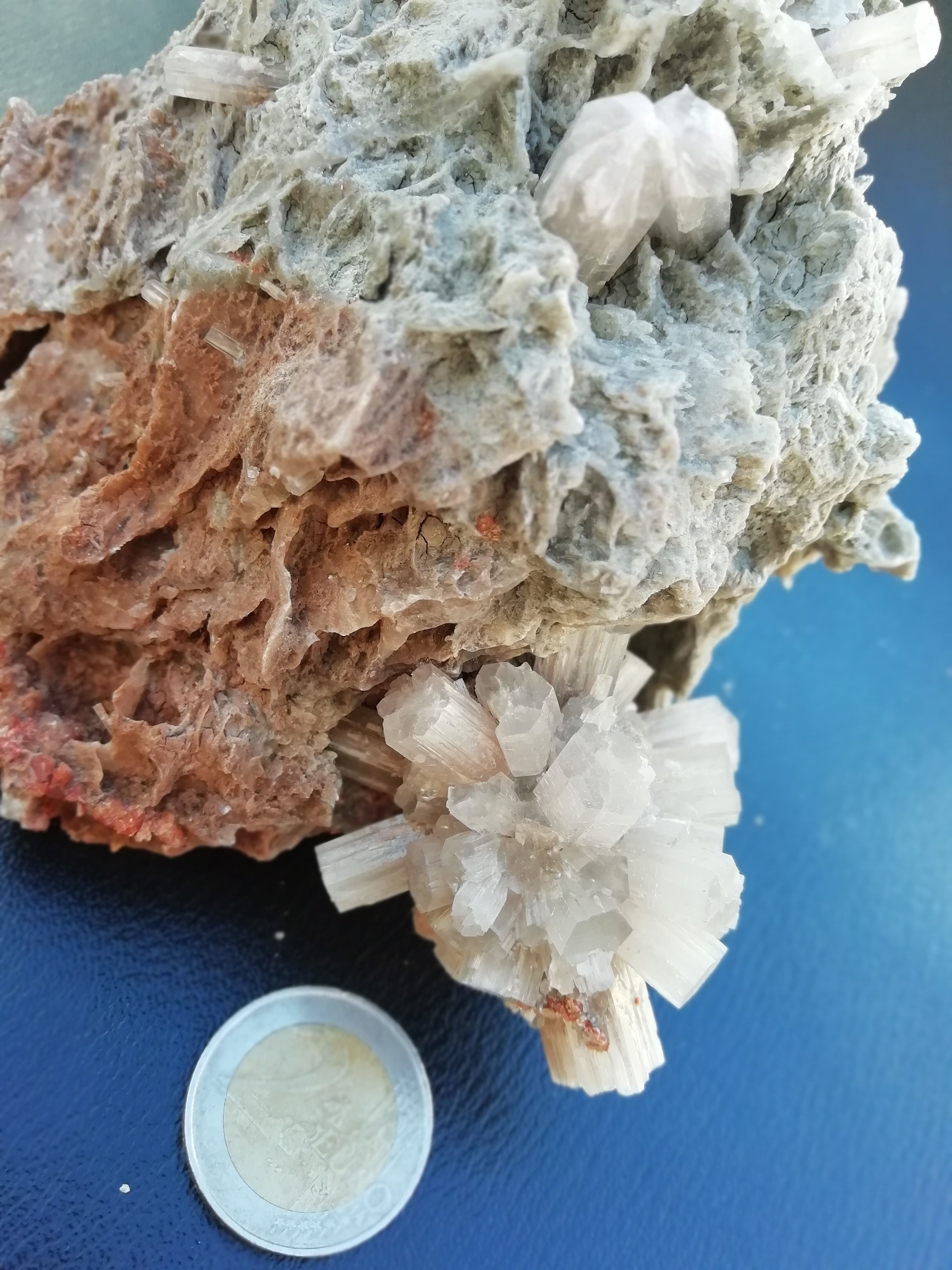

1 : un bouquet d'aragonite sur fond de gypse massif (gris a rose) ; le gypse ne contient pas de petit quartz.

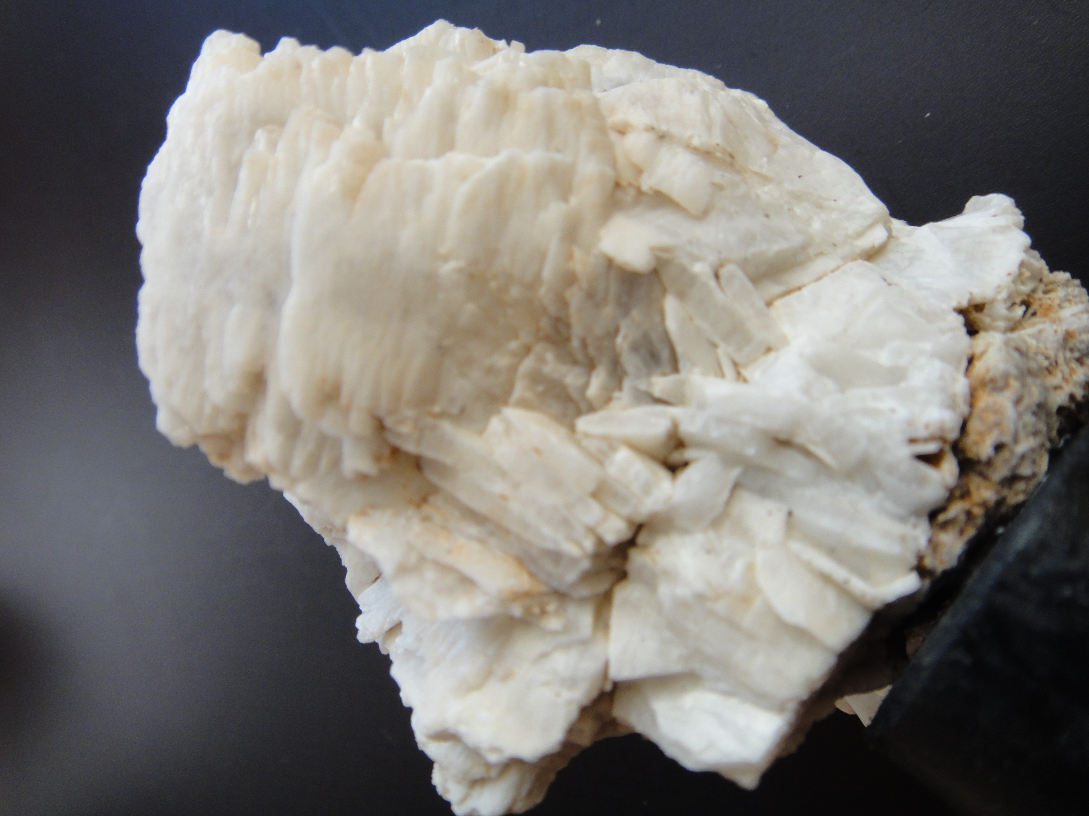

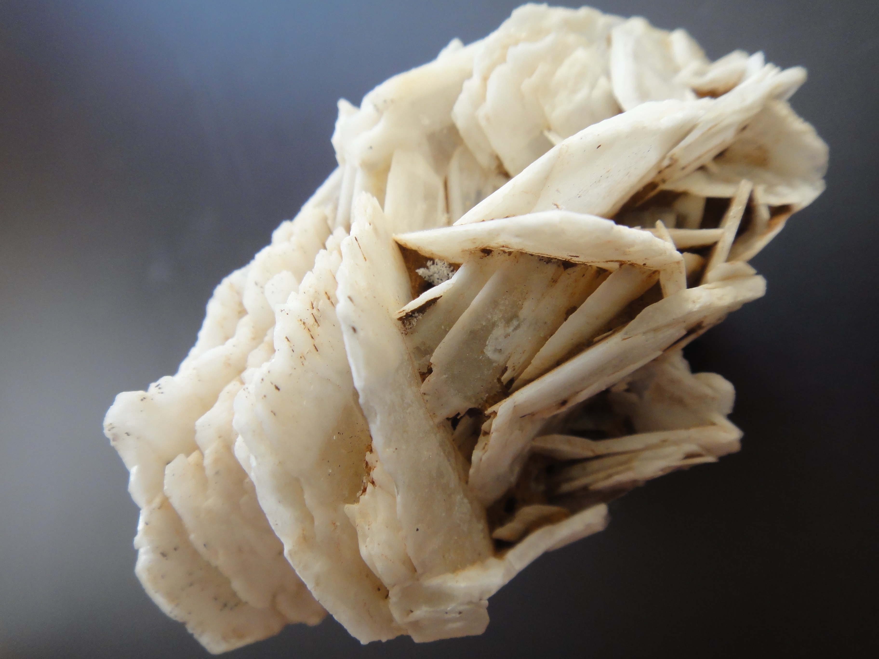

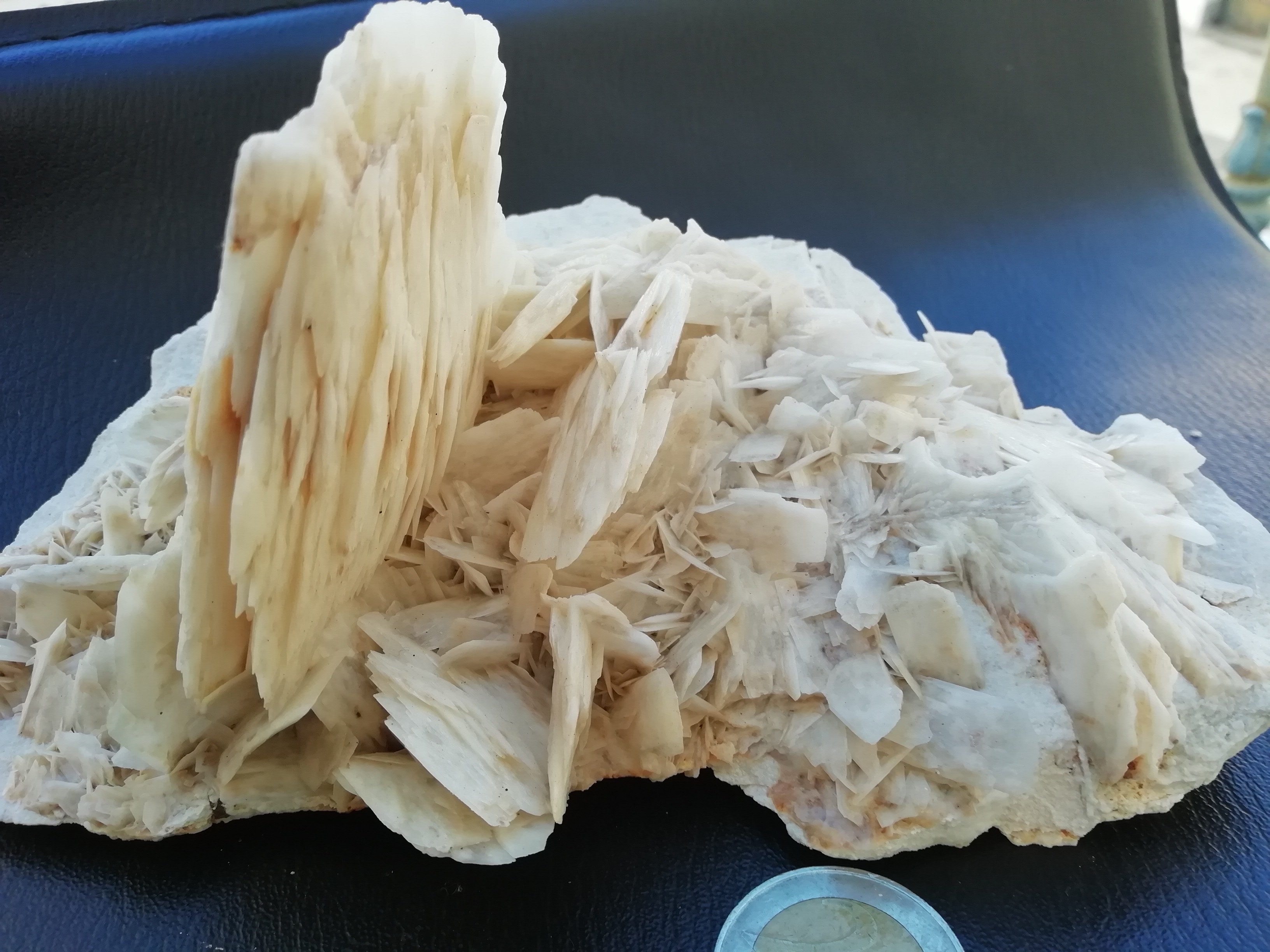

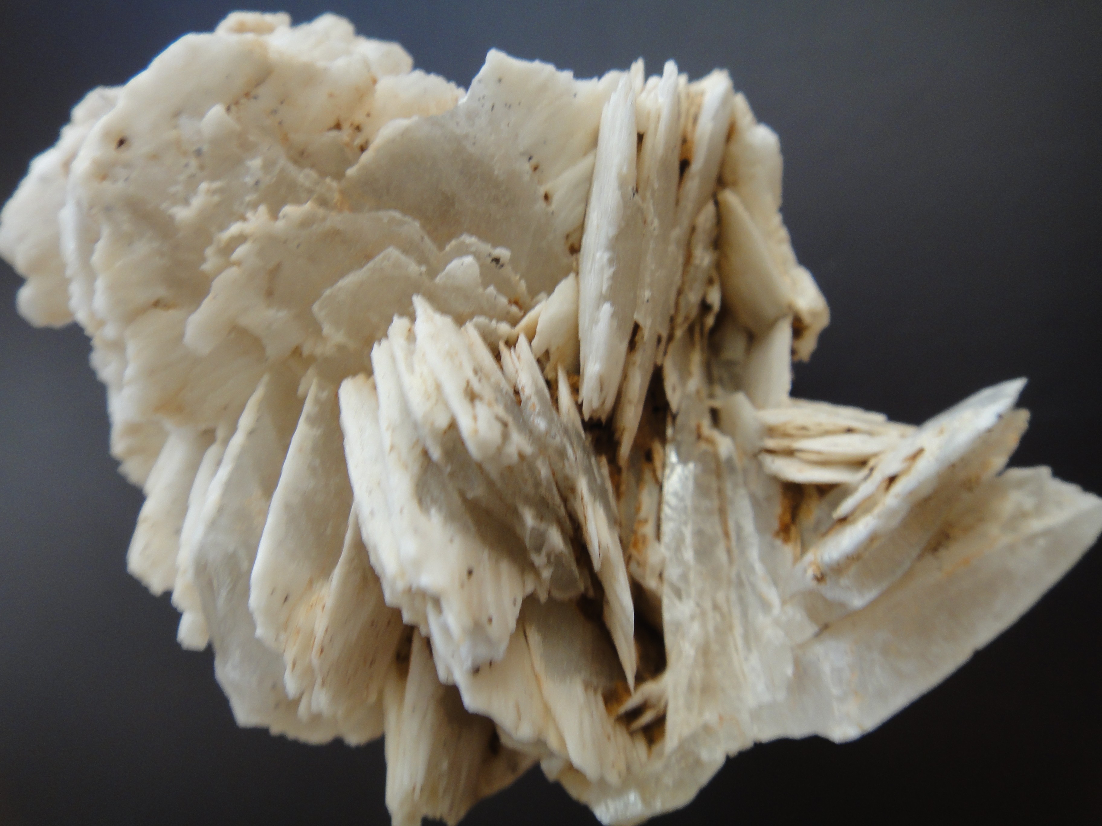

2 : Une baryte crêtée avec des lamelles très fines en éponte de veine.

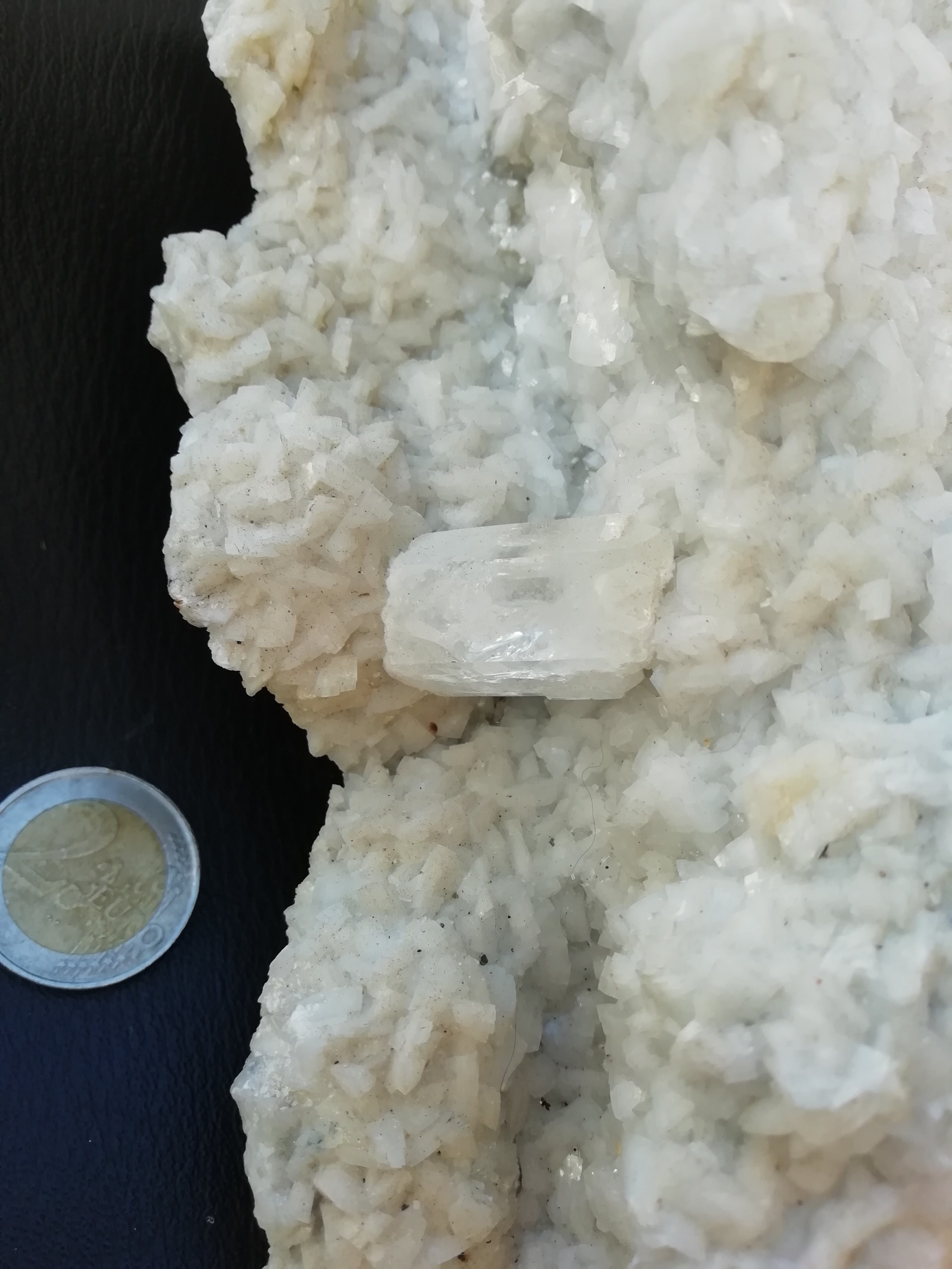

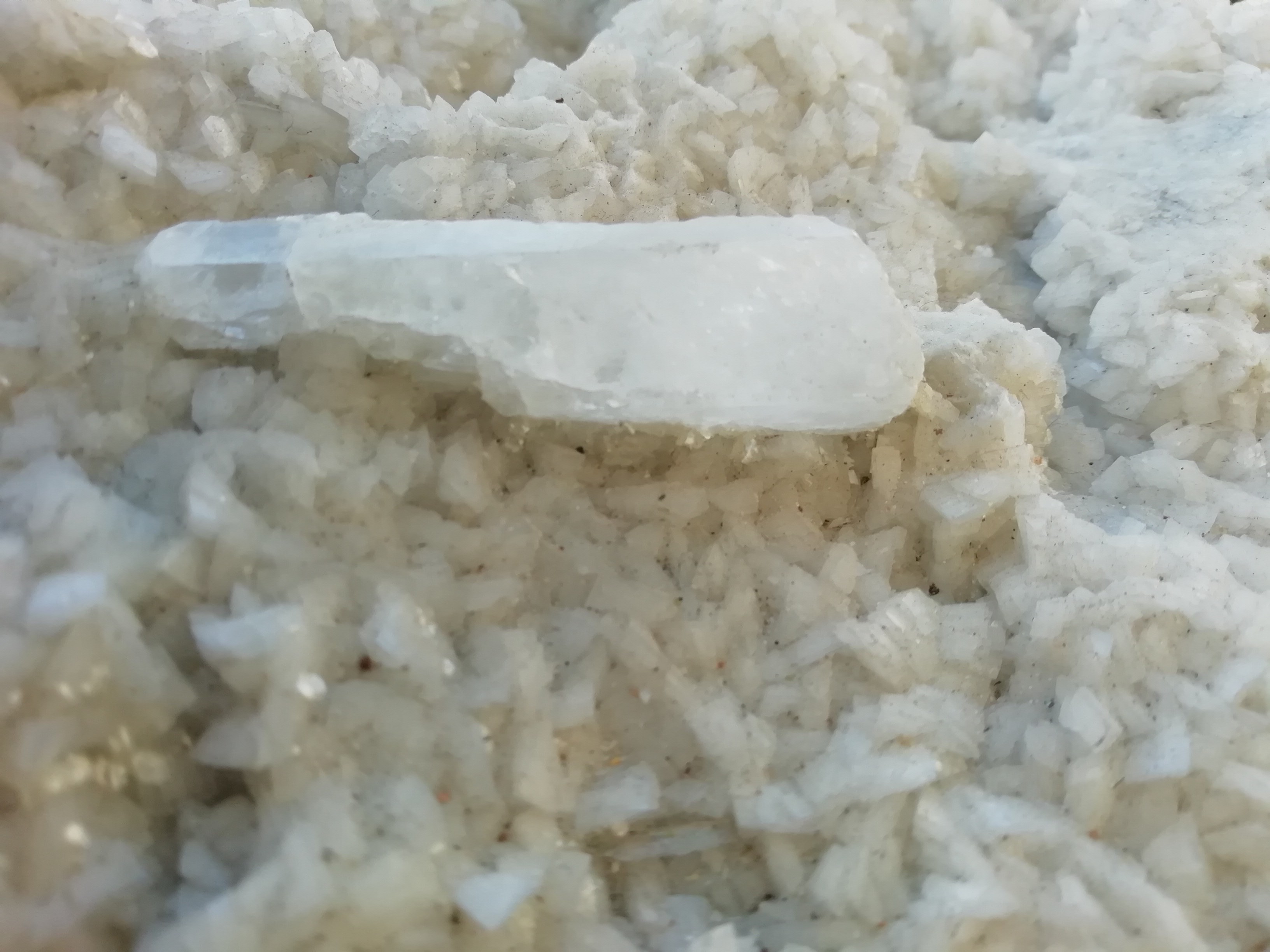

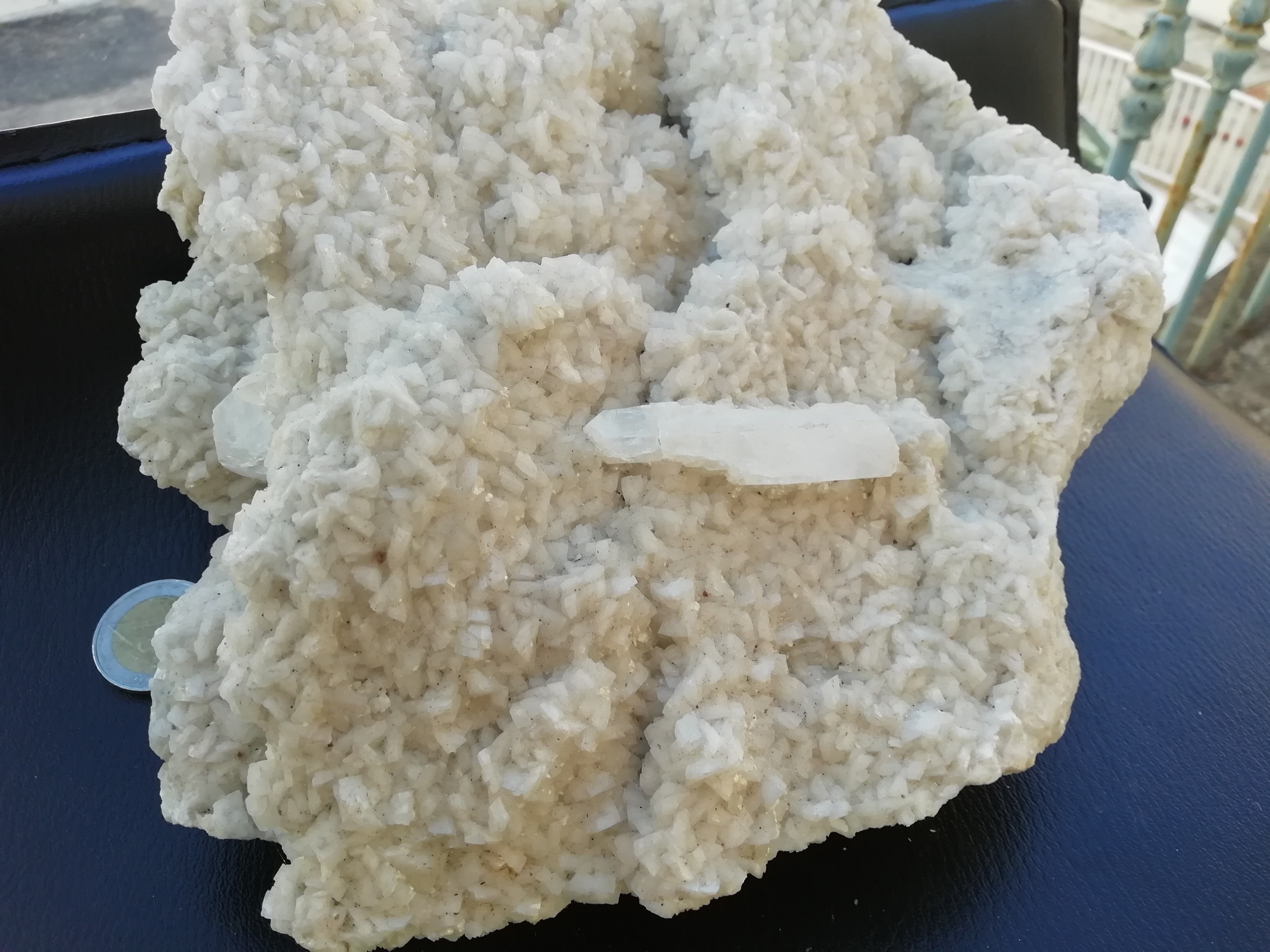

3 : Un tapis de dolomie en selle, blanche, avec quelques quartz posés à plat dessus ; l'habitus du quartz est incertain (pointes amochées)

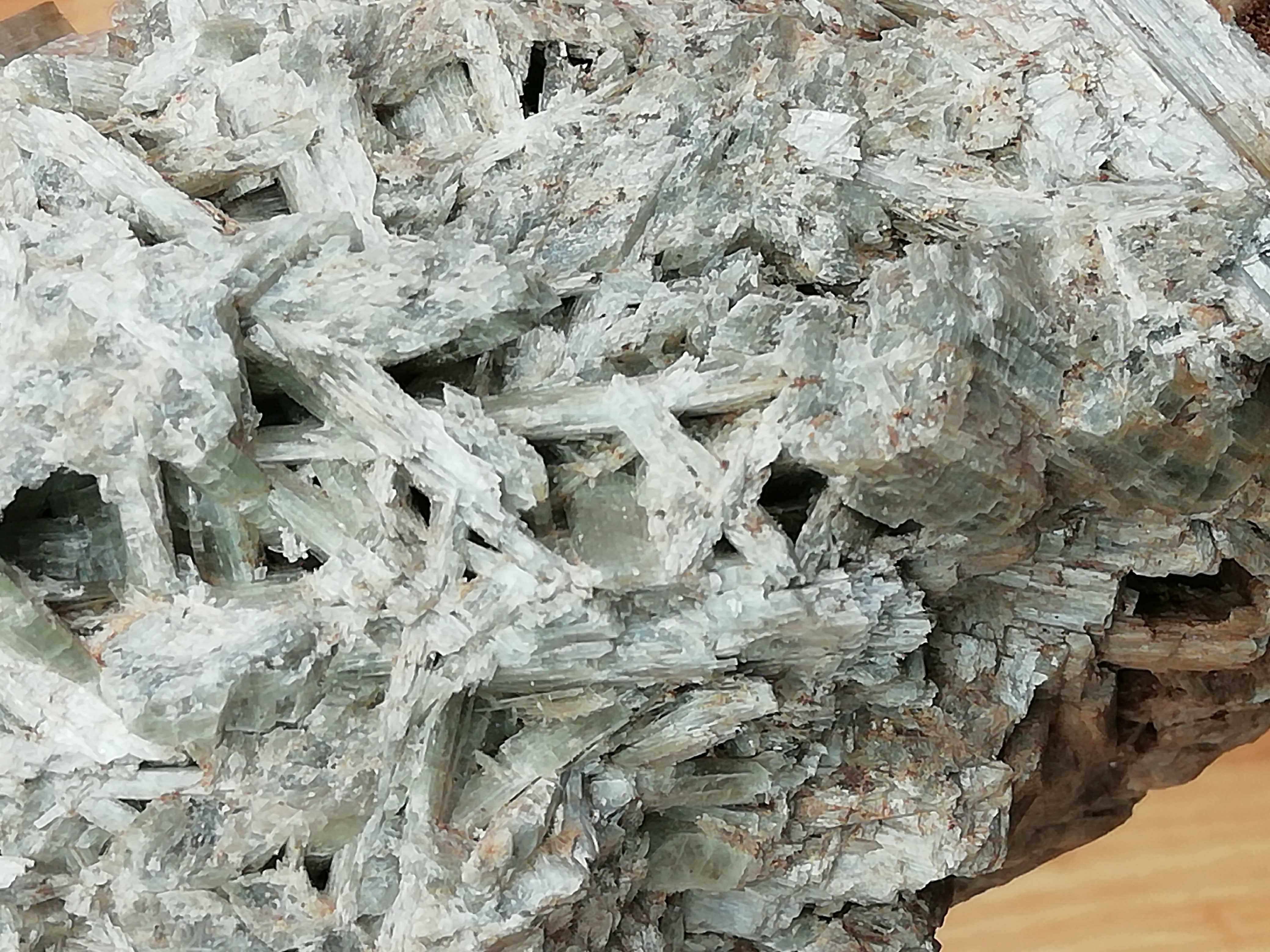

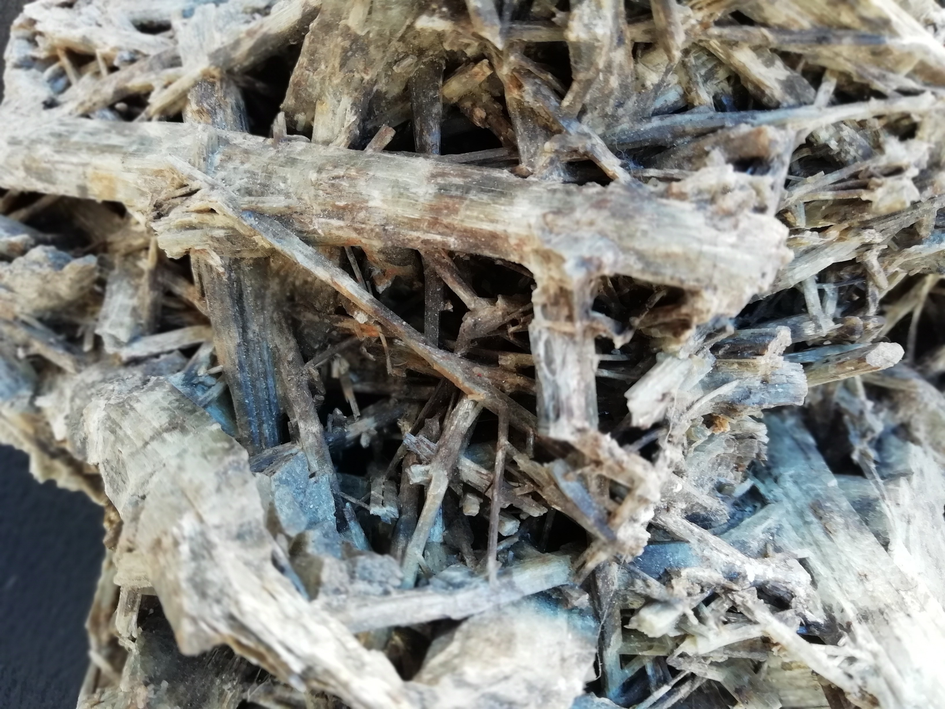

et enfin, je pédale aussi pour l'identification de la dernière, pas que pour la provenance :

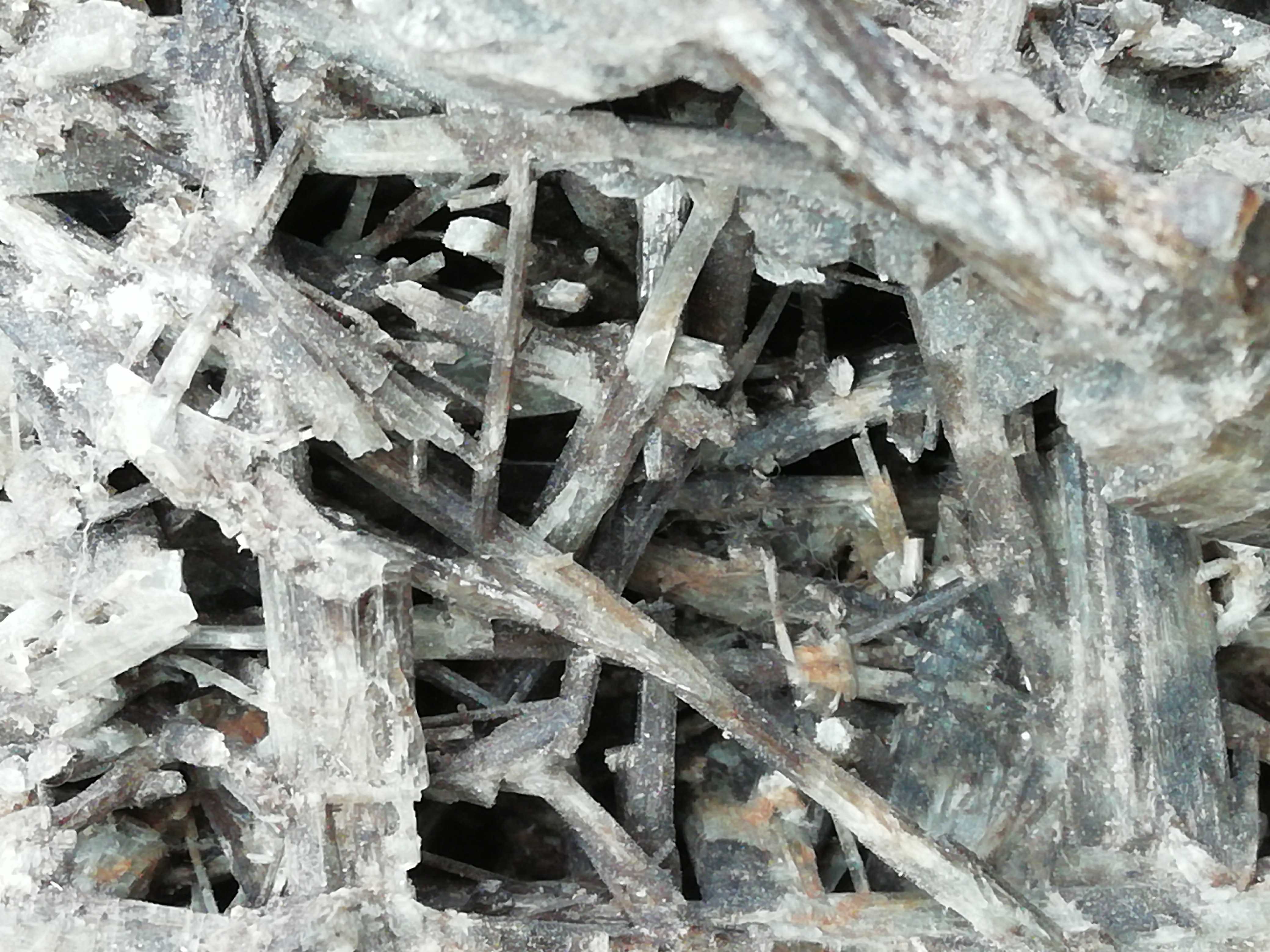

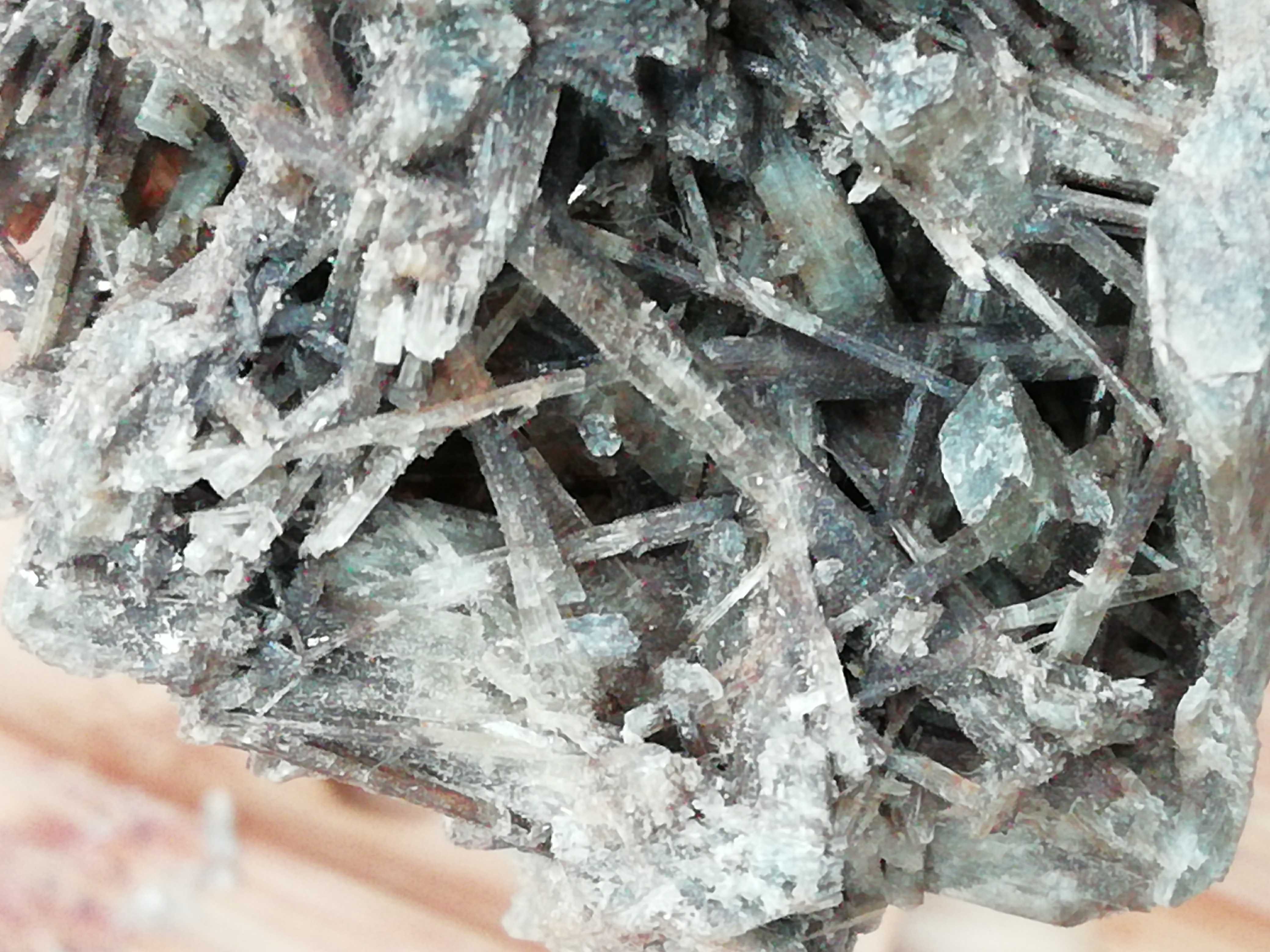

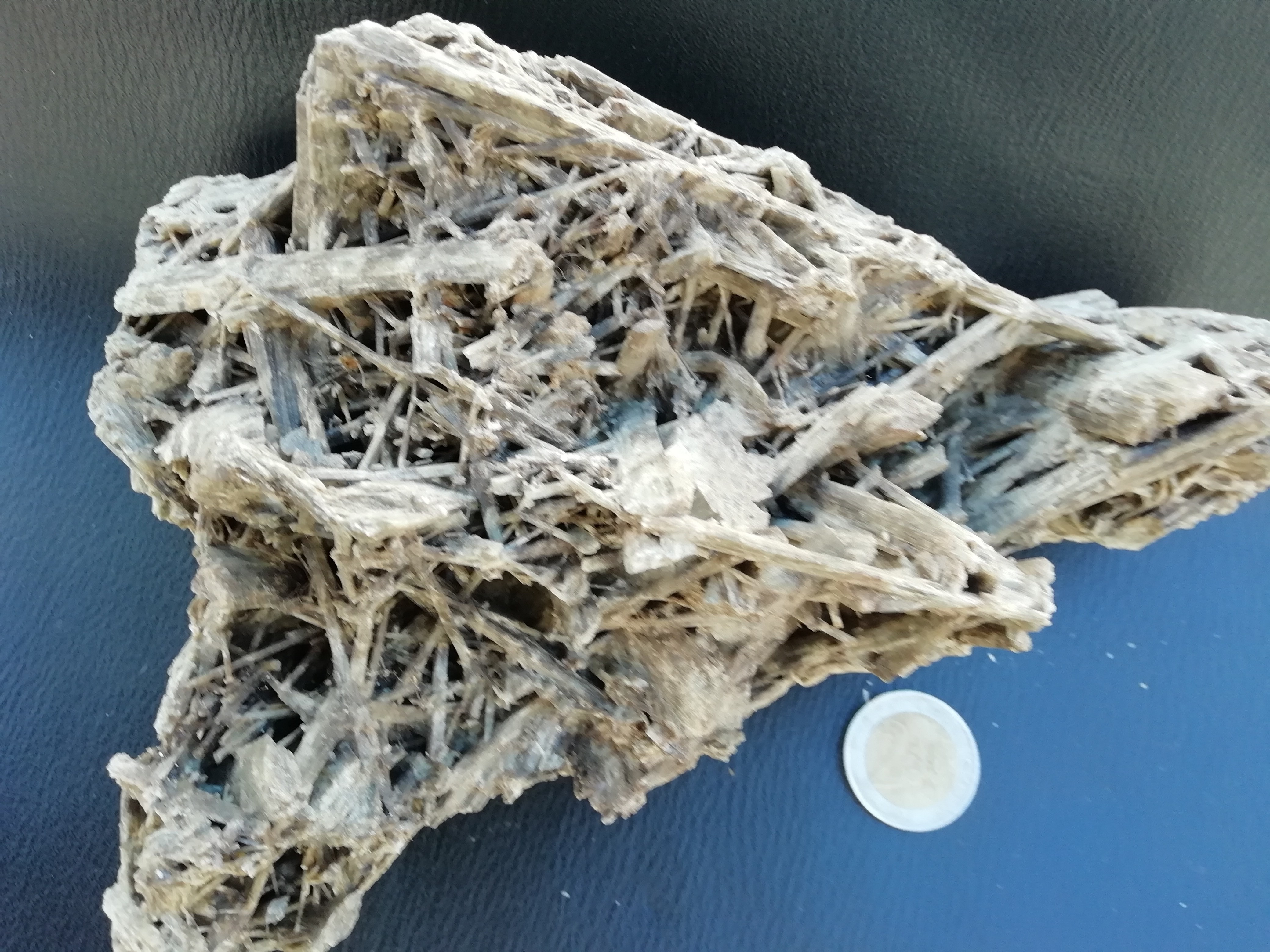

4 : un buisson de baguettes : c'est assez dur pour être un silicate, les rares sections que je vois sont vaguement losangiques, je pencherais pour une amphibole.
C'est assez massif et apparemment monominéral, quelque chose comme un skarn ?
GGNPR_202a.thumb.jpg.3b2ef822cab5733ad468549c8b898af8.jpgGGNPR_202b.thumb.jpg.c6fe3b593637a67518bcf79d5df08f4f.jpg
L'Aragonite provient de la localité de Tazouta, Sefrou au Maroc.
La baryte, c'est Font d'Arques, Cabrières, Hérault.
La dolomite et quartz, c'est bien du Luzenac, Ariège.
La dernière une photo plus nette.
La baryte crêtée avec des lamelles très fines ressemblance étrangement à celle de la mine des Porres dans le Var, j’ai de nombreux échantillons similaires, que j’avais récolté sur le site il y a longtemps

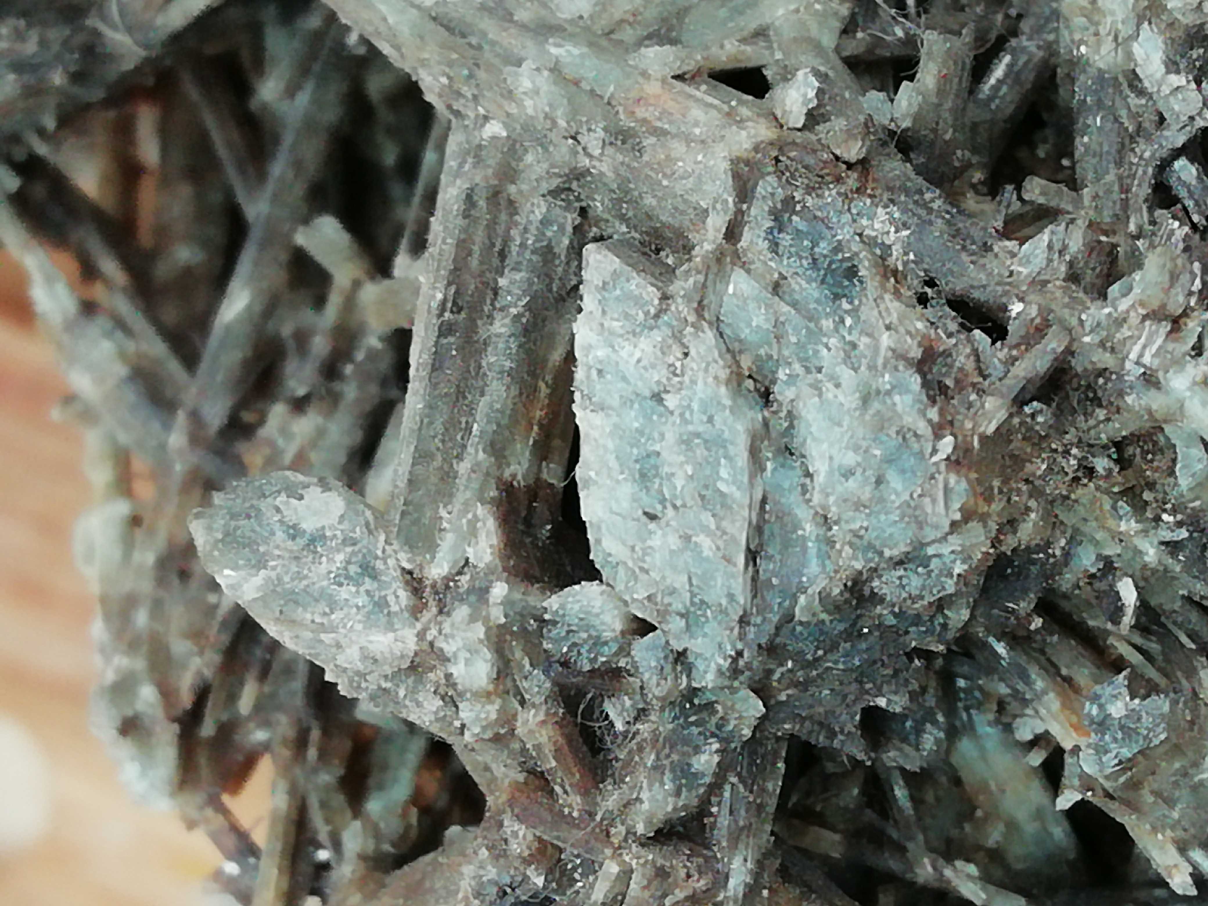

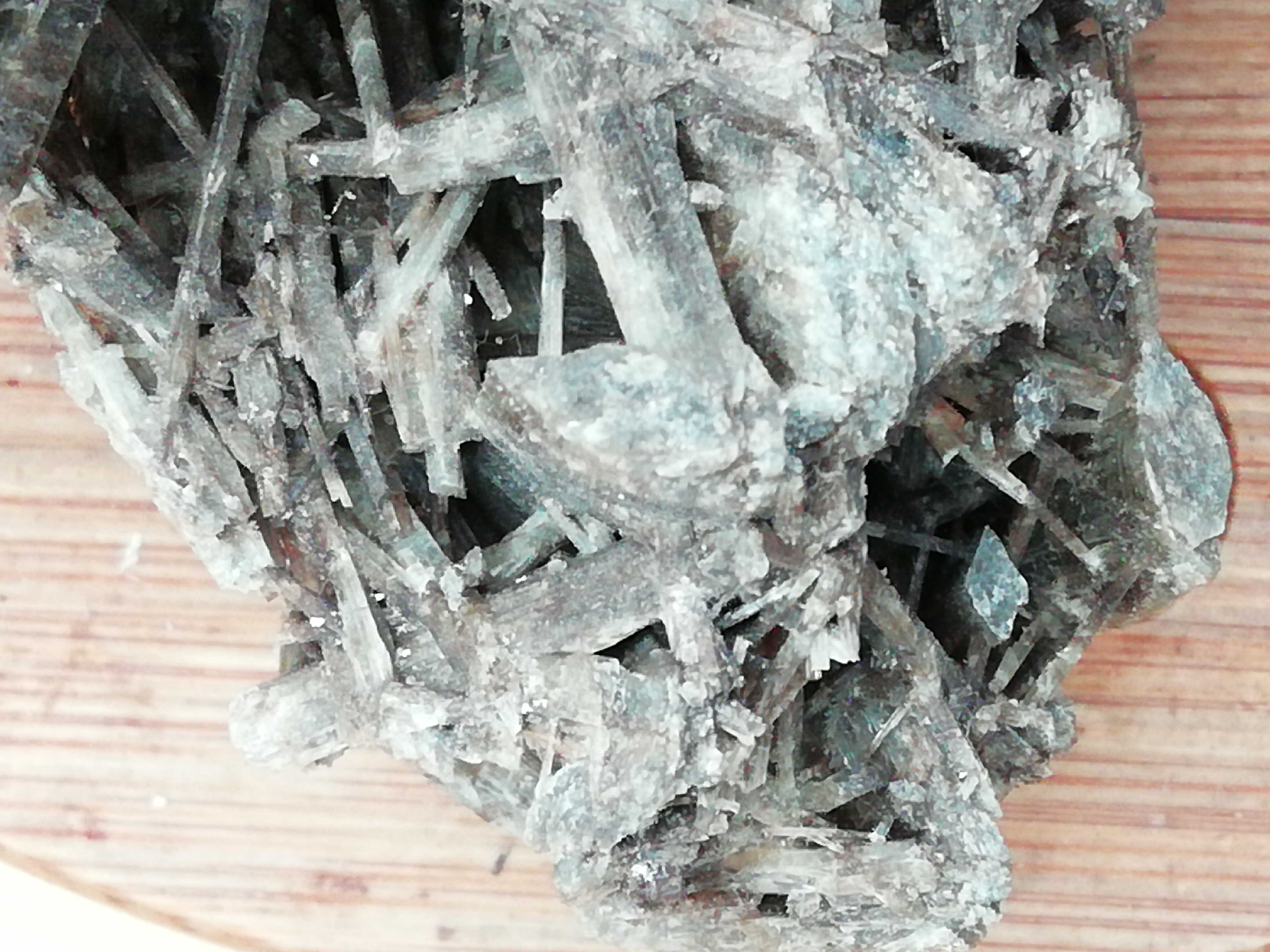

De mon mieux, au portable, j'ai essayé de cibler les sections losangiques
IMG_20251219_094143.thumb.jpg.f142affc15d8131baf508cdc8bb28d10.jpgIMG_20251219_094559.thumb.jpg.b3912fdb7f476eab30f92e360d87e930.jpgIMG_20251219_094624.thumb.jpg.e10d520dd45b7badfbad899890303304.jpgIMG_20251219_094644.thumb.jpg.1ab6e72f513fd1583f49e40a4792e9fb.jpg
à l’arrière de la pièce, un enchevêtrement plus dense, presque sans porosité.
C'est absolument monominéral (à moins que de la calcite ait été dissoute complètement) et je ne vois pas d'autre source possible qu'un skarn.
J'imagine qu'avec la baryte, il a un peu trop de  possibilités.

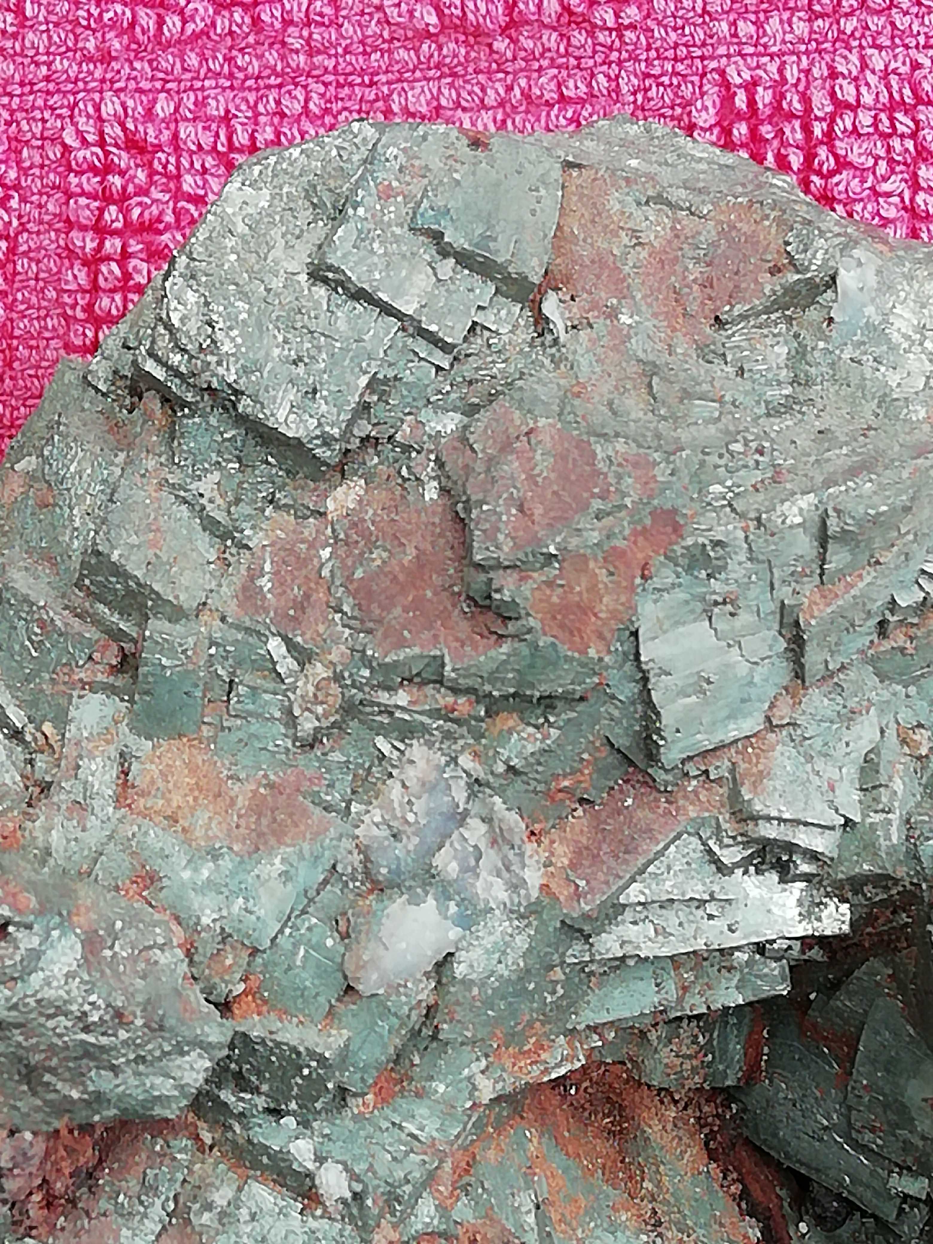

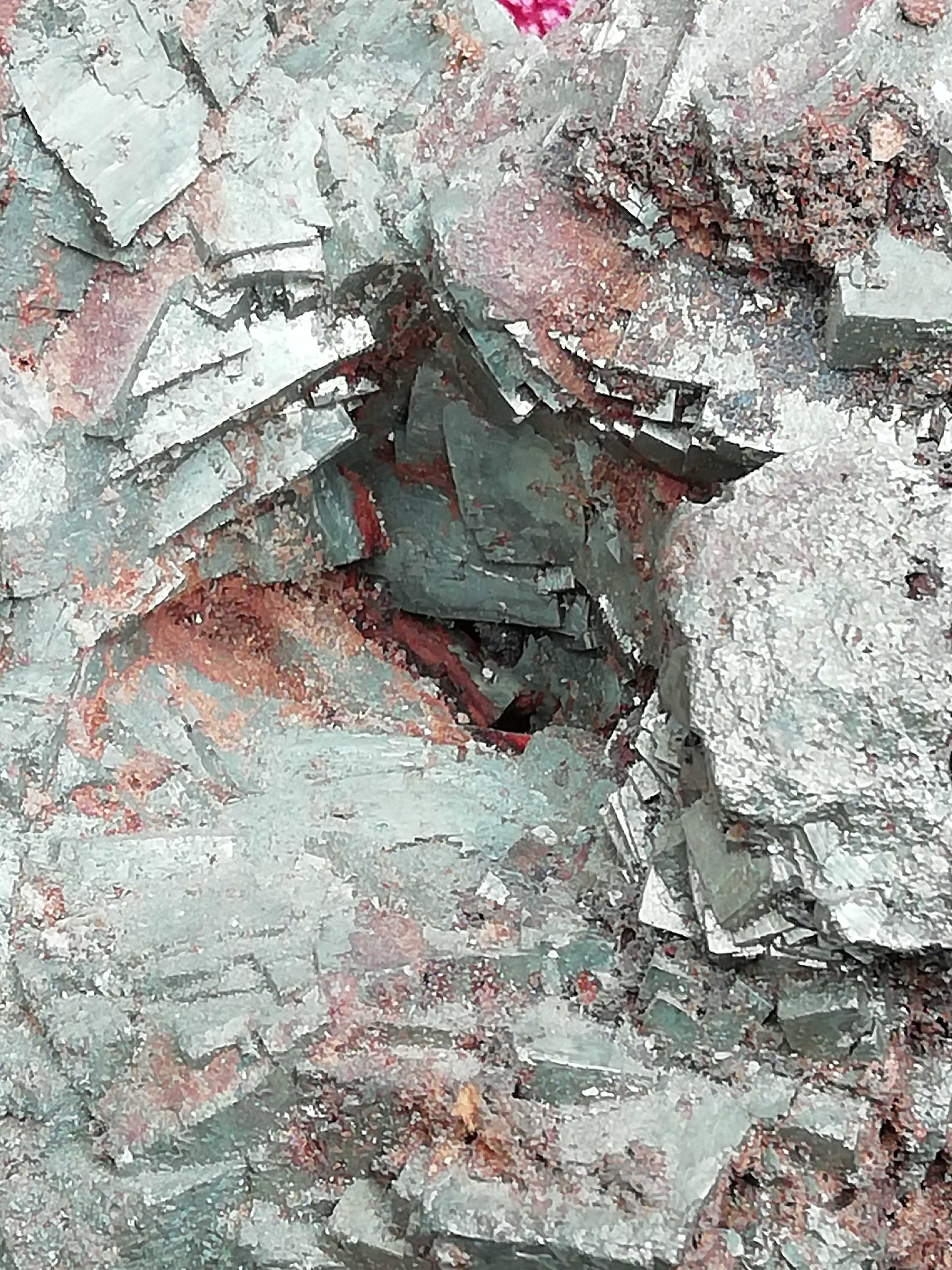

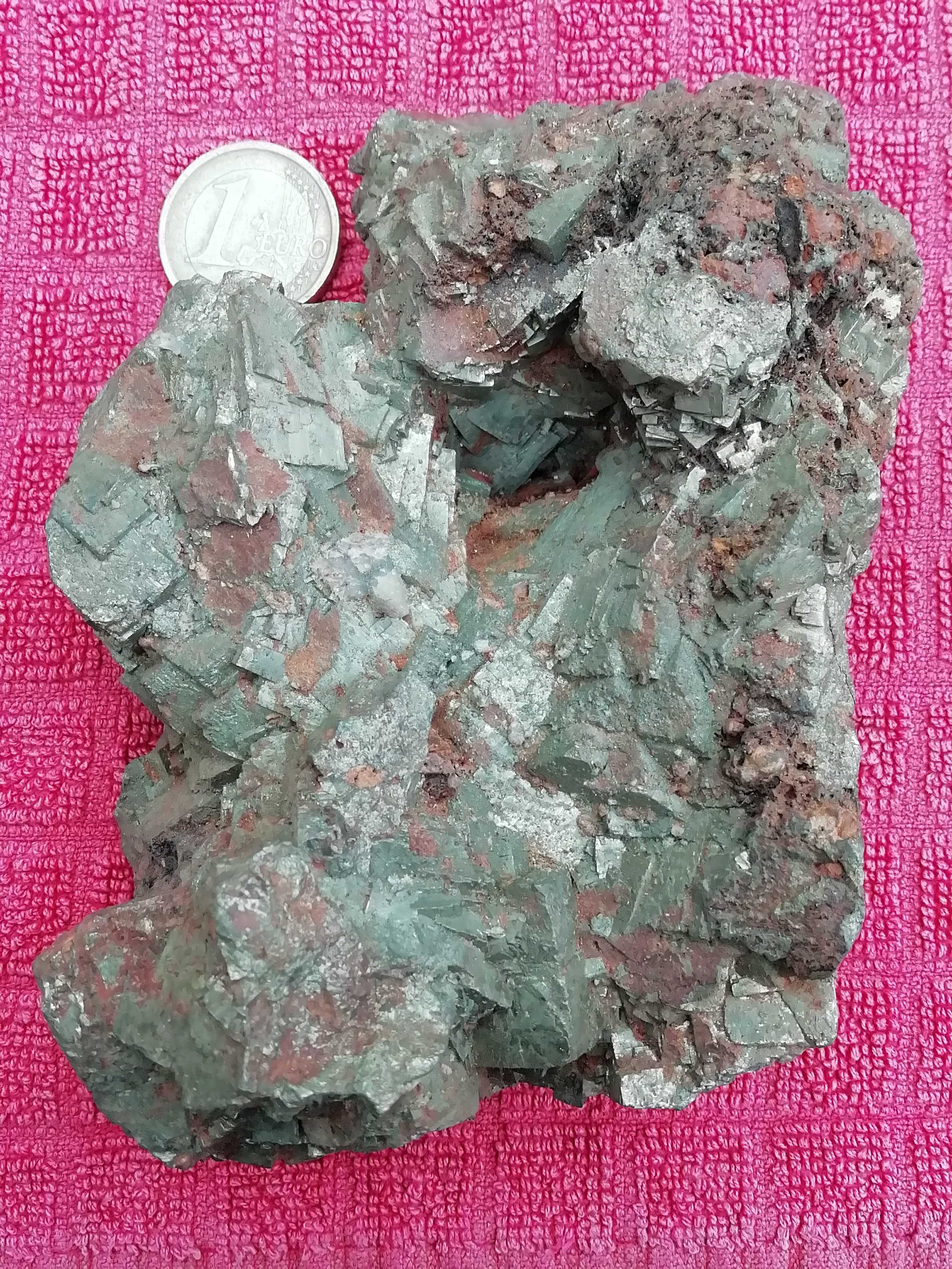

5 : ce groupe de pyrites, avec (ou sur) de la limonite ; ce sont bien des cubes, mais je suis surtout frappé par l'agencement des cristaux en boules, comme celui d'une marcassite ; une pseudo de marcassite ?

il y a 20 minutes, phoscorite a dit :
Une actinote ou une trémolite très vraisemblablement, mais pas d'idée pour l'origine.
Pour la dernière, la pyrite: Salsigne plus que probable.
Sur ce genre de gangue calcaire pour les Porres ça me fais bizarre, après si tu as la même gangue sur tes pièces ...
Perso l'habitus des barytes me fait plus penser au secteur de lodève. Mais bon il y a tellement de gîtes possibles avec ce genre de baryte.

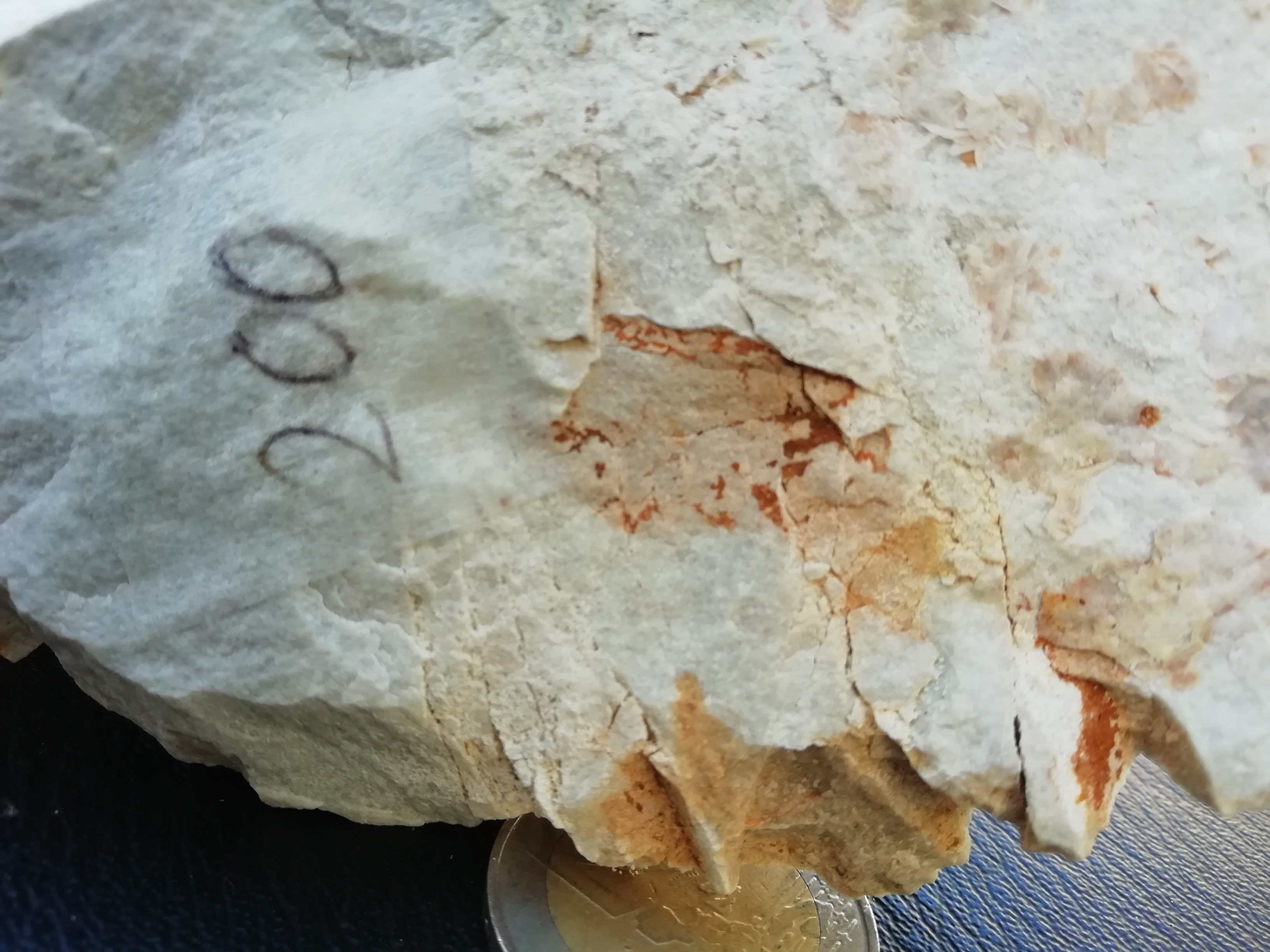

Phoscorite, tu peux tester la gangue au HCl ?
Pour la pyrite, Salsigne à priori, sinon si c'est récent pourquoi pas St Aubin des Châteaux (quoique les pyrites de là bas que j'ai vu sont moins grises).

Légère effervescence sur la poudre, rayée au couteau, pas de rayure sur la lame. Une dolomie très blanche et très finement cristallisée, je pense.
C'est ce que je me dis aussi ; je vais essayer d'estimer la densité, si je trouve le bon bocal. Et merci
effectivement c'est la même gangue
Il y a 10 heures, jojo38 a dit :
pour l'aragonite je reste sur mon idée d'Espagne pas encore vu de marocaine sur gangue alors que ce gisement en Espagne y resemble bien
mindat.org/gallery.php?loc=229036&min=307
j'arrive pas à mettre un lien vers mindat donc le nom du gisement est Terzaga ravin, Camporrobles, Valencian comunity, Spain

il y a 17 minutes, 3frangin a dit :
https://www.mindat.org/loc-229036.html
Si c'est celle-ci, il me semble que les couleurs ne collent pas trop ; le gypse est gris, pas rouge, et l'aragonite pas teintée par les oxydes de Fe.
Mais merci pour tes efforts. J'imagine que dégager une aragonite sur une gangue aussi fragile doit etre un peu sportif.
Après consultation du lien mindat je rejoins 3frangin sur une espagnole. Je pensais cet habitus typique du Maroc, en fait non.
Pour la couleur des aragonites, elle peut varier du blanc au rouge au sein d'un même agrégat de cristaux, j'en ai eu en main, je pense que c'est même possibles au sein d'un cristal. J'imagine que la couleur varie en  fonction de l'état d'oxydation des couches encaissantes..
Normalement les aragonites de ce type blanchissent quand elles ont été trop longtemps en surface.

J'ai re-regardé la pièce d'aragonite et @3frangin a raison, pour cette pièce c'est plutôt Espagnole, malgré qu'il y en eu depuis peu, disons sur ces dernières années tout récent, quelques découvertes Marocaines sur gangue et sous deux formes.
La première aciculaire en aiguilles incolores, formant des bouquets simples ou en groupements.
La deuxième pseudo-hexagonal maclé, blanche à incolore également.
Les deux formes sur gangue, mais pas identique à la gangue de la pièce à @phoscorite.
La localité de ces aragonites, c'est Mamsa dans la région de Fès.
Concernant la teinte blanche des aragonites, ce n'est pas due à une exposition trop longtemps en surface, aux intempéries.
C'est juste due à la composition de l'encaissant, des argiles.... les teintes peuvent être grises, mauves, oranges, rouges voir un mélange de deux teintes.... Dès que j'aurai un peu plus de temps, je posterai dans la rubrique "minéraux du Maroc" une aragonite blanche avec des rares zones, teintées d'orange, une pièce dont j'ai fini de dégager les argiles, après son voyage jusqu'à chez moi. :grandsourire:
Ces argiles qui englobaient complètement la pièce en son millieu, ont ainsi protégé les cristaux pendant le voyage.

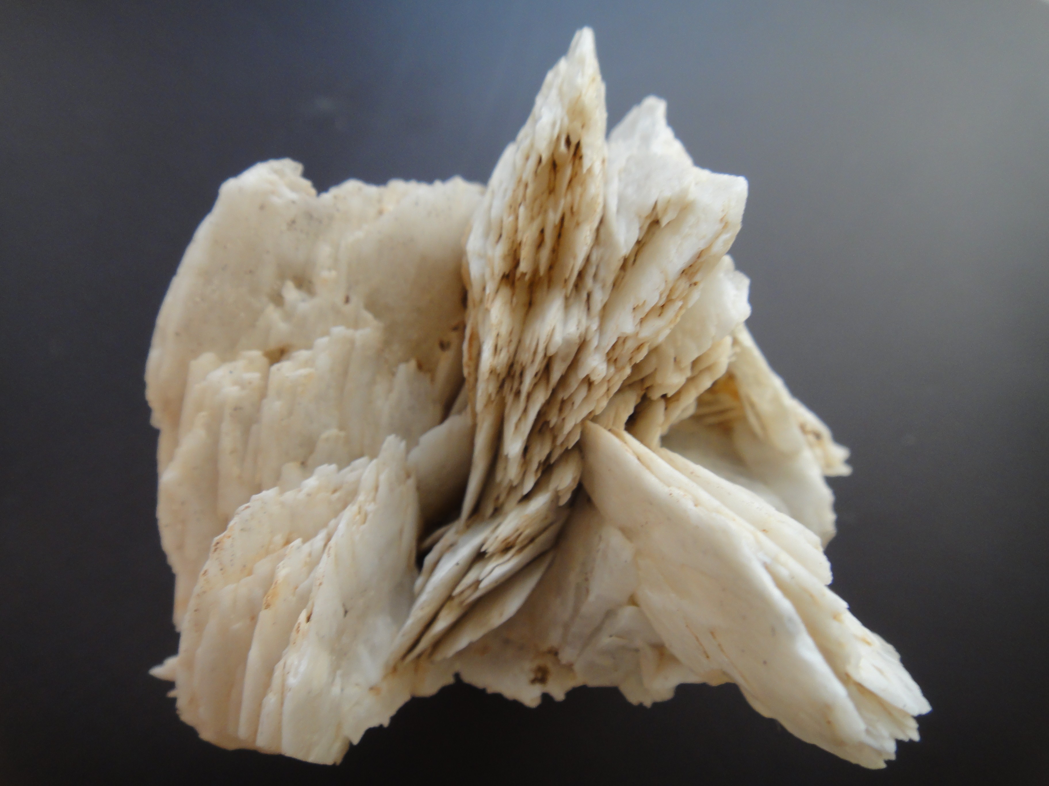

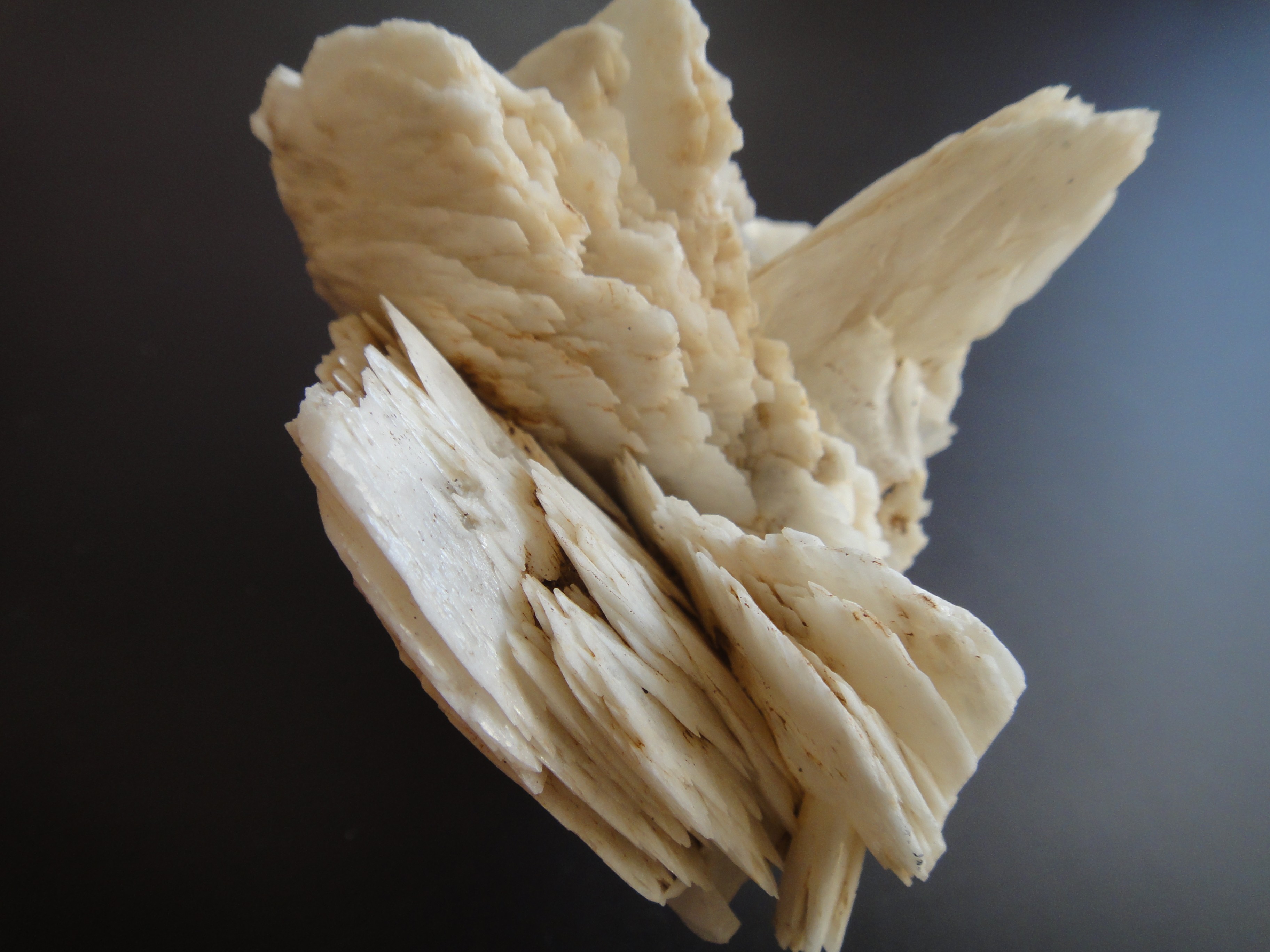

Concernant la baryte @Mu̍negu pourriez-vous mettre une ou deux photos de vos barytes, pour voir comment elles se présentent pour comparer, je regarde de mon côté pour celles de Cabrières que j'ai depuis des lustres, car sur la baryte de @phoscorite il y a un détail qui me fait dire Cabrières, connaissant celles les Porres, je suis comme @AMEDE que c'est bizarre.
Pour finir, merci @phoscorite d'après les dernières photos des baguettes, probablement des diopsides, faires des tests, dureté, densité, trait...
Sur ce, BONNES FÊTES à tous, à bientôt pour d'autres aventures...... :clin-oeil::hi:
Bonjour et Bonne Année 2026,
Comme promis, j'ai regardé les pièces de l'Hérault et j'ai pris pour comparer dans les diverses formes du site, le facies sur la pièce à @phoscorite  qui se situe en bas entre le gros groupe lamellaire et la cristallisation verticale.
Je vous laisse l'appréciation.
( 7x6 cm ) avec la limonite locale
( 6 x 3,5 cm )
( 7 x 6 cm )
à la mine des Porres, la cristallisation est plus épaisse, incolore à translucide avec des nuances bleutées à grises, parfois gemme.
:hi:
Le 23/12/2025 à 14:15, jojo38 a dit :
Merci d'avoir pris le temps d'y regarder. Pour le diopside, je n'y crois pas trop avec des sections losangiques et les tests de base ne vont pas permettre de distinguer un pyroxène d'une amphibole. J'attends de voir qqch d'approchant sur mindat, mais il y a tellement de minéraux et de photos d'amphiboles que j'en ai jusqu'en 2027.
