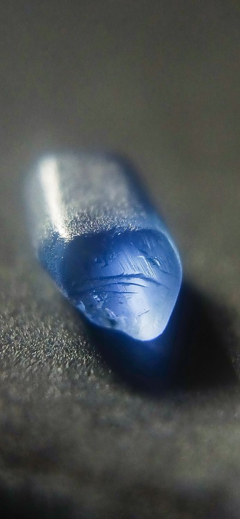

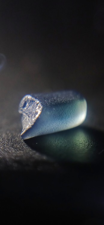

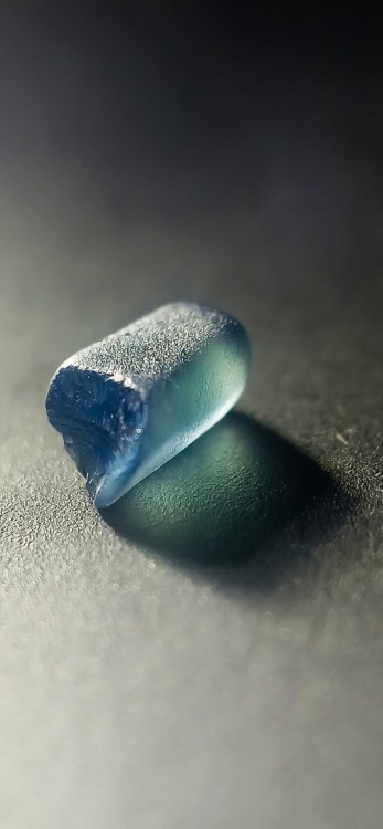

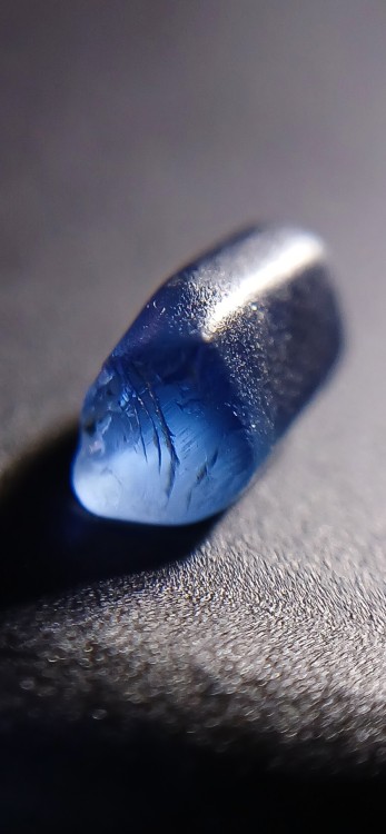

Bonjour, cet été nous avons trouvé avec mon fils un petit caillou bleu(~3mm) dans le ruisseau d'un ami en Haute-Loire, sous une grosse pierre.
Mon garçon pense que c'est un saphir, mais pour moi, ça ressemble juste à un morceau de verre bleu.
Quelqu'un nous a conseillé d'essayer de rayer du quartz avec, l'essai a été concluant, le petit caillou bleu est indemne et le quartz rayé.
Nous avons relativement peu de connaissances et serait vraiment apprécié si quelqu'un pouvait nous éclairer ou l'identifier ! Merci!

Vu le secteur de la trouvaille en Haute-Loire, il est fort probable qu'il s'agisse d'un cristal naturel, dont le mode de formation n'a pas permis l'expression de faces cristallines nettes, et/ou dont la surface fut usée par le transport. En effet, la dureté du corindon ne l'empêche pas d'être fragile et d'être usé par les micro-impacts en rivière.
Si vous allez sur le site Mindat.org, et que vous tapez "Corundum" sur le moteur de recherche, vous arriverez sur une page dédiée au Corindon. Sur le bandeau bleu en haut de page, cliquez successivement sur "Photos of corundum" puis sur "Search  photos of corundum", et ensuite faites un filtrage sur le pays en sélectionnant la France, et le lieu en sélectionnant "Haute-Loire". Vous trouverez alors de nombreuses photographies de Saphirs alluviaux trouvés dans ce département. Vous constaterez que certains Saphirs présentent encore des faces cristallines plus ou moins nettes, mais que d'autres présentent au contraire des formes très arrondies comme votre trouvaille.
La forme de votre pierre n'est pas incompatible avec un prisme hexagonal, aux arêtes modifiées par de petites troncatures qui lui confèrent dès le départ une section d'allure arrondie.
Quelle taille fait le saphir ?
Pour moi également c'est naturel, ça colle bien avec un prisme hexagonal usé ou mal formé. En Haute Loire un saphir ce n'est pas étonnant, un corindon artificiel ça le serait plus par contre.

Merci beaucoup pour ces reponses très intéressantes, je ne savais pas quil existait des saphirs synthétiques! Cela ne plait guère au petit ^^
@elasmo, je poserais la question quand à la présence ancienne d'usines de ce genre dans ce coin, je sais juste que le secteur est connu pour ses pierres précieuses depuis le moyen âge.
C'est vrai que sa forme n'est pas très cristaline, c'est également la première chose qui ma fait douter. Aussi, je ne parviens pas à déceler d'inclusions.
Merci pour les explications sur la possibilité que les corindons soient eux aussi roulés, polis, usés, c'était une de nos premières interrogations.
Nous ne connaissions pas mindat, vraiment une super découverte, jamais nous n'avions vu autant de speciments bruts. Nous sommes éblouis devant la diversité des corindons, tant de formes et de couleurs, c'est absolument beau. On ne se lasse pas de tourner les pages avec mon fils.
@BUT vous nous avez bien fait rire avec la concentration maximale 😁
@AMEDE je ne l'ai pas sous les yeux mais grossomodo 3mm de long sur 1 ou 2 de large.
