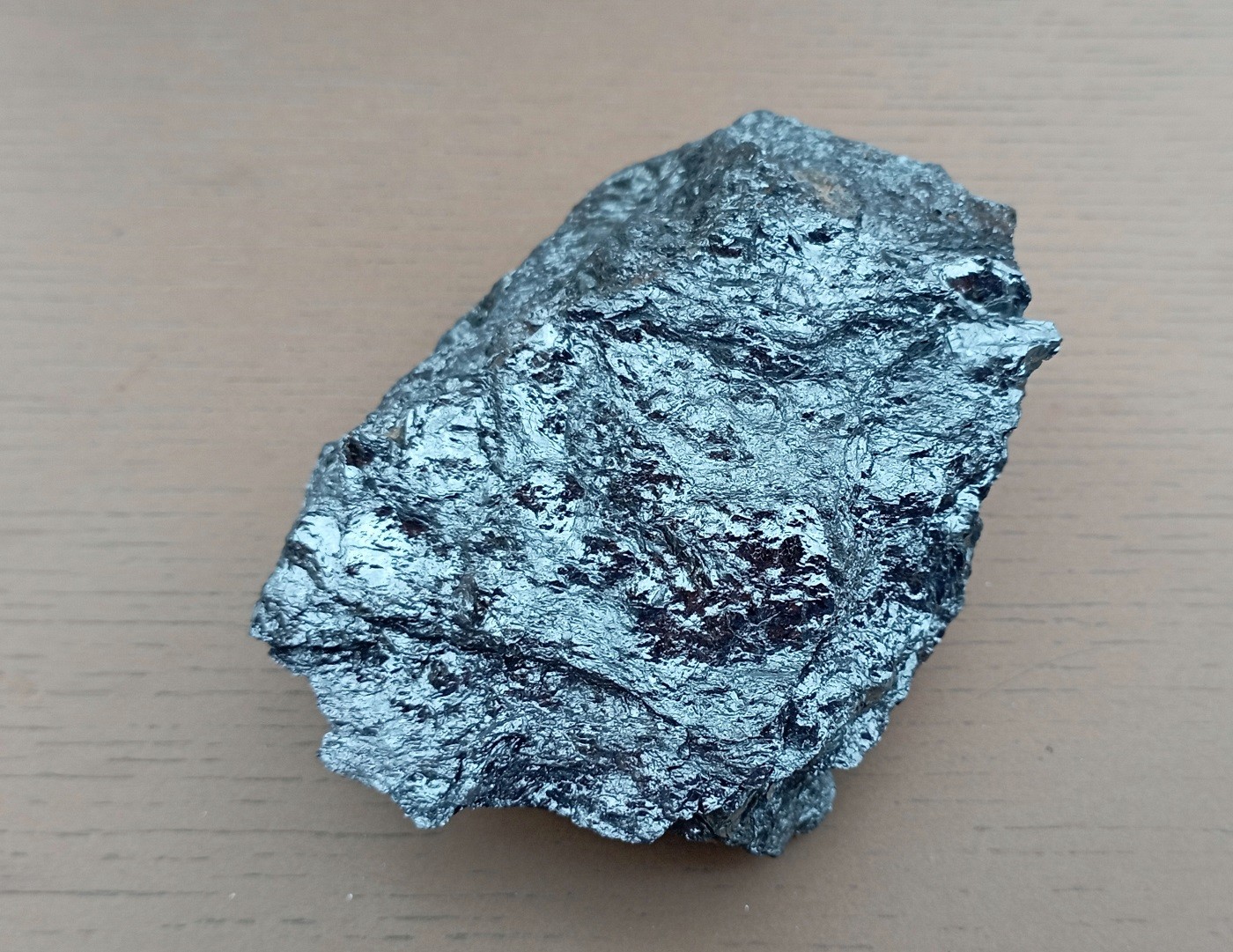

de retour d'une rando vers Bélesta dans les Pyrénées-Orientales
J'ai trouvé un gros  (2 kg)  bloc d'hématite massive écailleuse, d'un brillant exceptionnel virant presque au bleu…
Elle se casse plutôt facilement à la massette et se clive presque, en libérant de nombreuses paillettes ? (pas de rayure à la pointe acier)

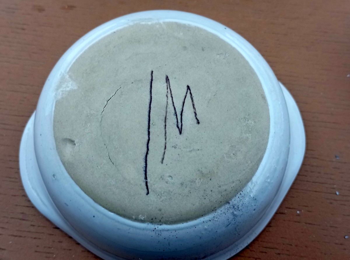

Jusque-là rien de très anormal, mais voilà le trait est d'un noir profond
Selon Mindat l'hématite laisse un trait plus ou moins rougeâtre, ça on le sait, mais le site ajoute qu'il peut être noir si l'hématite contient du titane !
Qu'en pensez-vous ?

C'est un peu élevé pour de l'ilménite ... Mais pour moi s'en est tout de même
Je suis cette piste vraiment intéressante… j'ai refait plusieurs calculs de la densité avec les différents morceaux et j'arrive en fait à 4,97.
C'est toujours un peu haut, mais on s'en approche

Hello
Mon impression de pas expert en mineralo c'est que c'est un peu trop brillant pour de l'ilmenite.
Mais ce qui me chagrine le plus c'est qu'un bloc d'ilmenite massive de cette taille, je ne vois pas trop comment ça peut se former.
Le Ti est très peu soluble, donc la voie hydrothermale est assez douteuse, et les roches magmatiques riches en ilmenite (il y en a) sont rarement monominérales.
Il se trouve qu'il y en a une (nelsonite) en filon autour de Costabone, mais ca ne ressemble pas.

Merci pour ces compléments d'information, je comprends bien les arguments... Par contre, dans de nombreux articles disponibles, il est fait allusion à la grande ressemblance entre ces deux "espèces", le trait noir étant  l'élément principal de différenciation. Ou alors, comme le mentionne mindat, une hématite incluant une bonne dose de titane... Ou encore autre chose…

Le problème est que lorsque l'on force un peu, les écailles se détachent donc test de dureté difficilement réalisable... Ne semble pas rayer le verre trempé

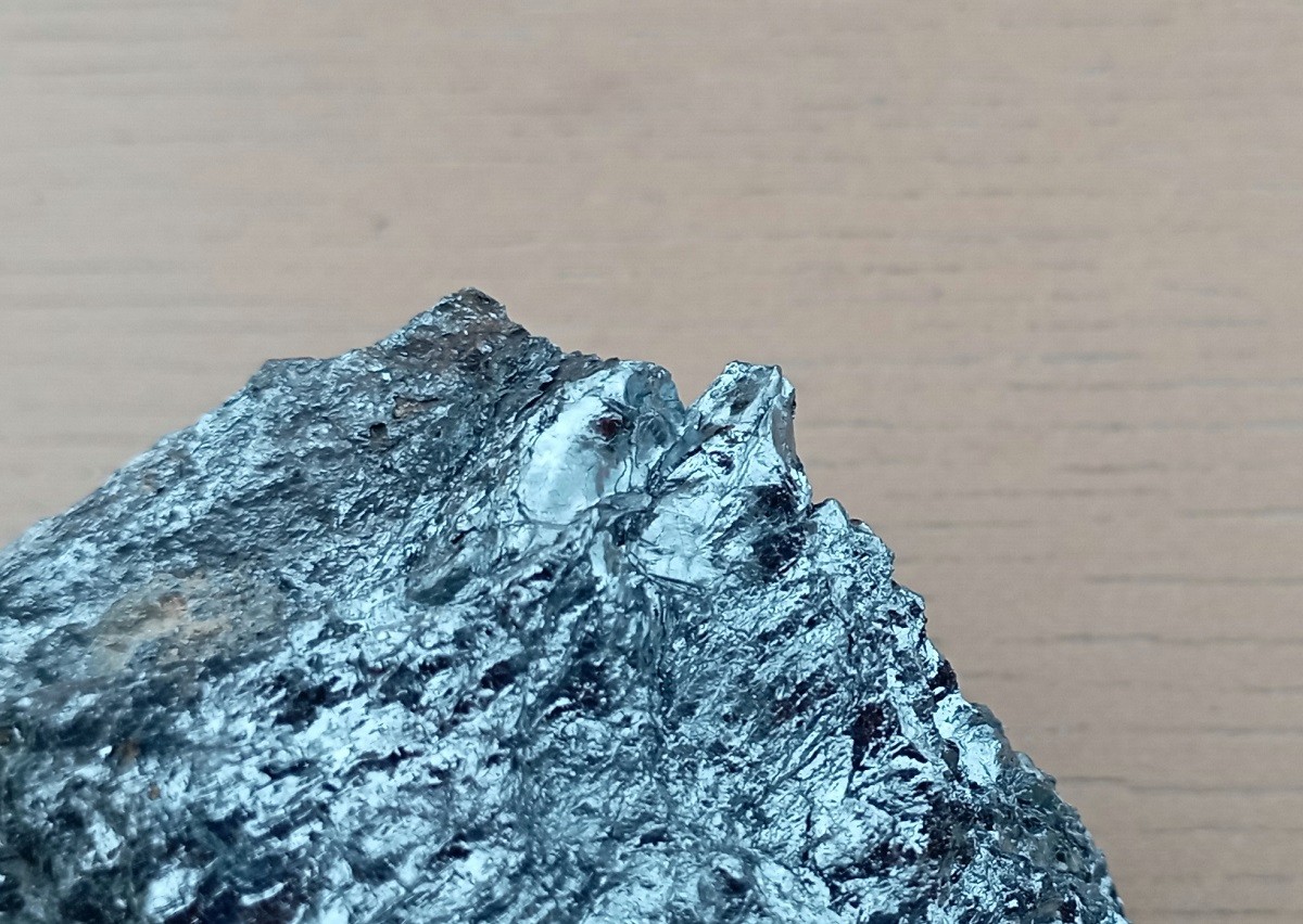

Autre chose, vu à la bino, la lumière réfléchie est rouge sur le bord des écailles comme le montre la photo

Réflexions internes rouges = hématite.
Le fait que le trait soit noir, et donc potentiellement titanifère, est assez intéressant. Ce serait chouette de le trouver en place.
Selon l'endroit autour de Belesta, le niveau de métamorphisme peut être très chaud, ce qui pourrait expliquer le Ti dans l'hematite.

Oui je suis d'accord. Le fait que cela parte en écailles doit un peut fausser la trace je pense.

A l'éclat, ça ne me fait penser ni à de l'hématite, ni à de l'ilménite. En fait, ça me fait surtout penser à un truc industriel.
A question d' @AMEDE : dans les Alpes, les ilménites existent mais restent en petits cristaux, et rien qui puisse faire une masse "pure" de 2 kg. Après les Alpes, c'est pas les Pyrénées
