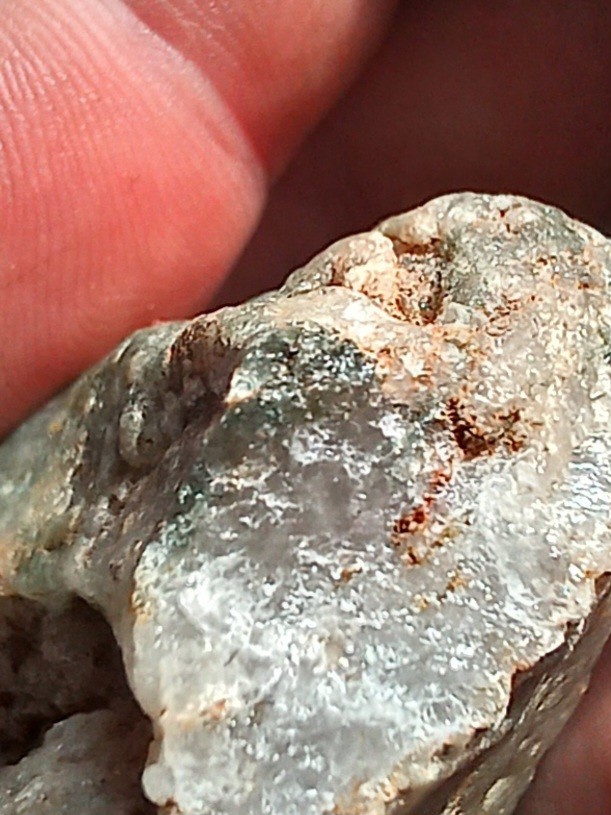

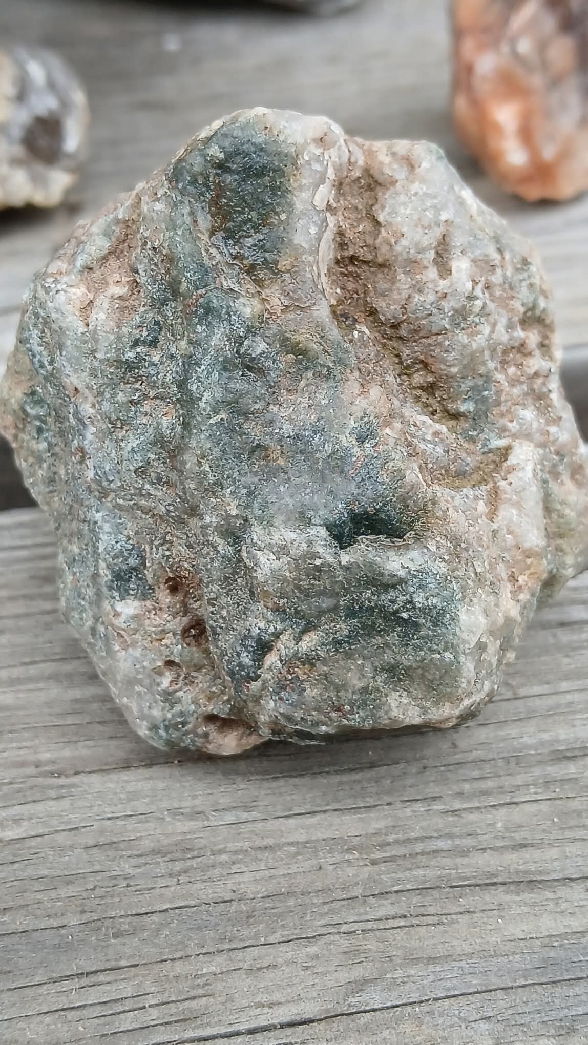

En promenade dans le sud Cantal, j ai trouvé cette pièce qui a attiré ma curiosité.
Aillant fait appel à plusieurs groupes d identifications de mineraux, la réponse est toujours là même : Quartz chlorite, mais apparemment, cette hypothèse est peu/pas probable d après un cours échange avec une personne de la maison de la minéralogie du massif central (qui à mon grand regret ne c est pas plus intéressé à ma demande)
J en fait donc appel à vos connaissances suite à une suggestion de chat gpt qui, avec une liste des mineraux locaux, m à suggérer cette fameuse description de Cantalite (plusieurs descriptions contradictoire mais une match apparemment)
Pourriez-vous me conseiller, me mettre en contact avec un spécialiste ou me donner votre avis simplement ?
En vous remerciant !
*la pièce raye le verre
*masse volumique approximative 2,61
*97,6g
@trenen23une idee?
En vous remerciant!20250611_193156.thumb.jpg.fe47509c0f70a57b59f4c8d7c3ced971.jpg
Du quartz, avec tout un tas de trucs indéterminables en inclusions.
Ca ne colle pas avec la cantalite, qui d'ailleurs désigne visiblement plusieurs choses différentes.
La cantalite serait plus une rétinite qu'un quartz.

Il me semble que les photos sont floues ; difficile d'en dire quelques chose pour l'instant mais ca ressemble bien à du quartz
Désolé, mon téléphone n est pas doté d un bon appareil photo....
Il y a 1 heure, AMEDE a dit :
Comme je l ai expliqué, c est une suggestion de chat gpt 😅

Non, et facilement prouvable (tests)

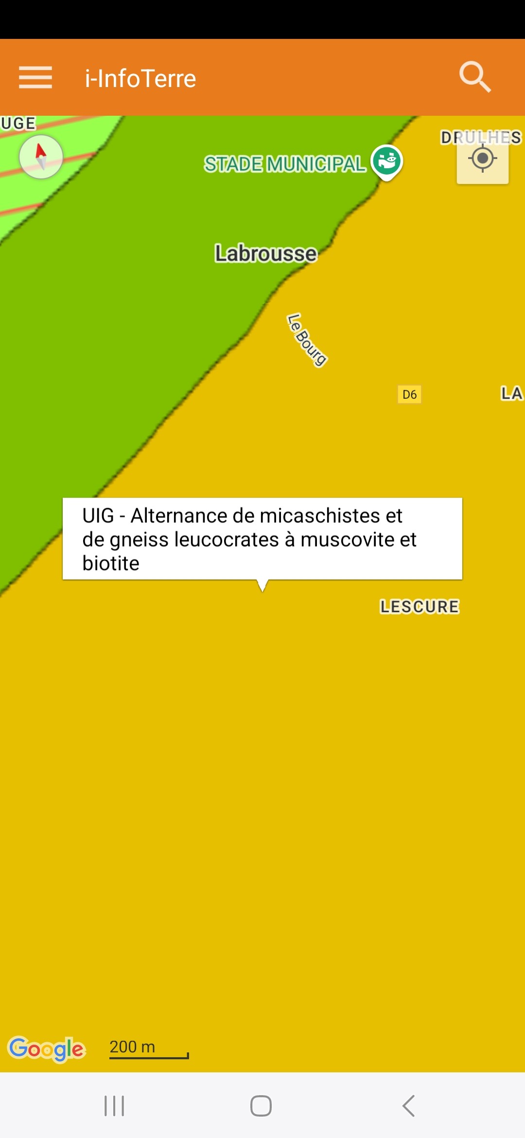

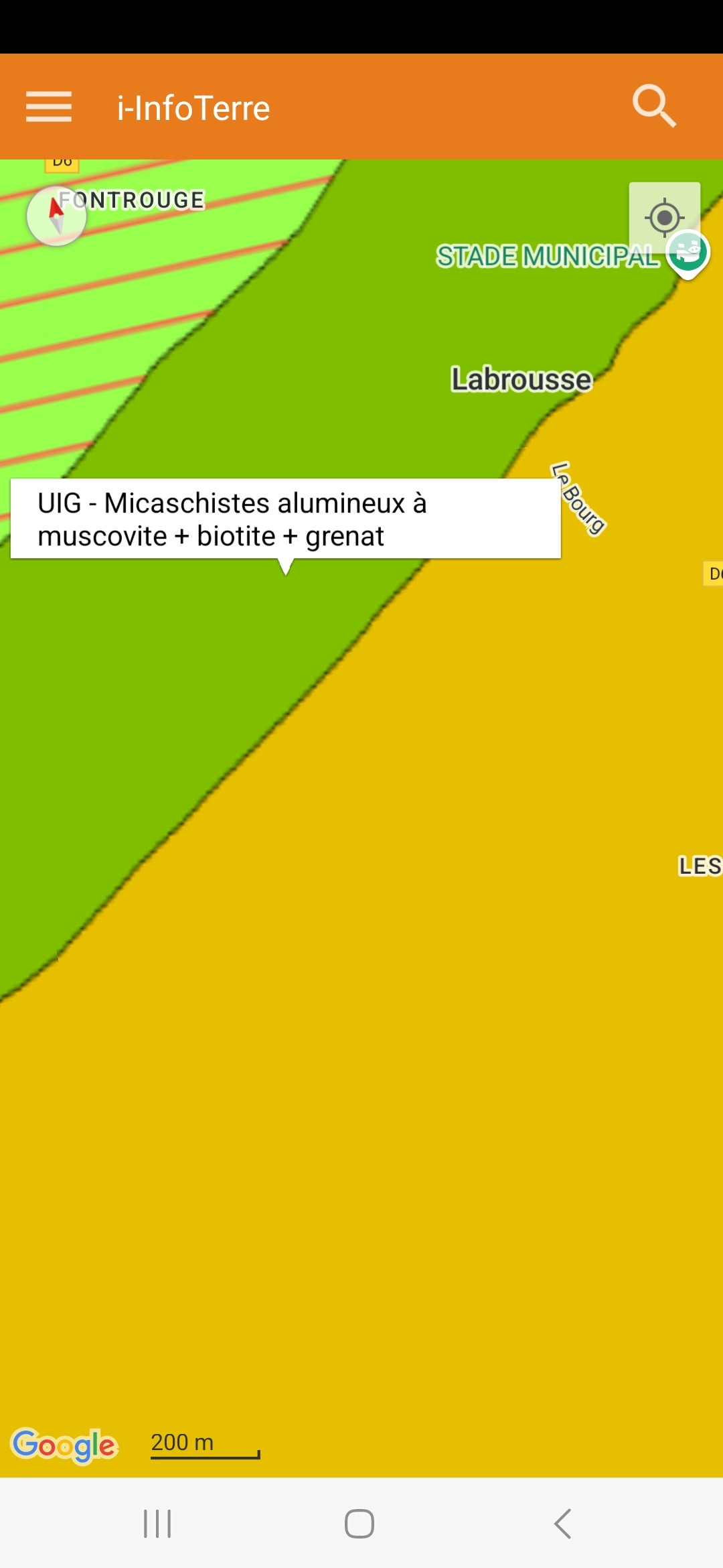

il y a une heure, dorian15 a dit :
Rien qui dénote au contexte selon moi, toutes ces couleurs sont liés aux micaschistes et inclusions des éléments de ce dernier dans le quartz (le rouge lui est du au fer), pour moi rien de chloriteux
Là il y a une erreur, c'est très commun d'avoir des chlorites dans une schiste, il existe même des chloritoschistes ! Il n'est donc pas du tout étonnant de trouver un quartz chloriteux dans ce contexte.
Mais pour moi on est dans le bon, il s'agit bien d'un quartz des roches métamorphique, dit "d'exsudation". Ces quartz ont tendance à avoir de nombreuses inclusions, ici surement de la chlorite et d'autres choses micros.
La seule manière d'être certain de la nature de ces inclusions c'est la lame mince, mais je ne pense pas qu'ici ce soit intéressant de la faire.
Ce serait pas mal d'aller voir les nature des roches sur infoterre là où tu as trouvé ce caillou.

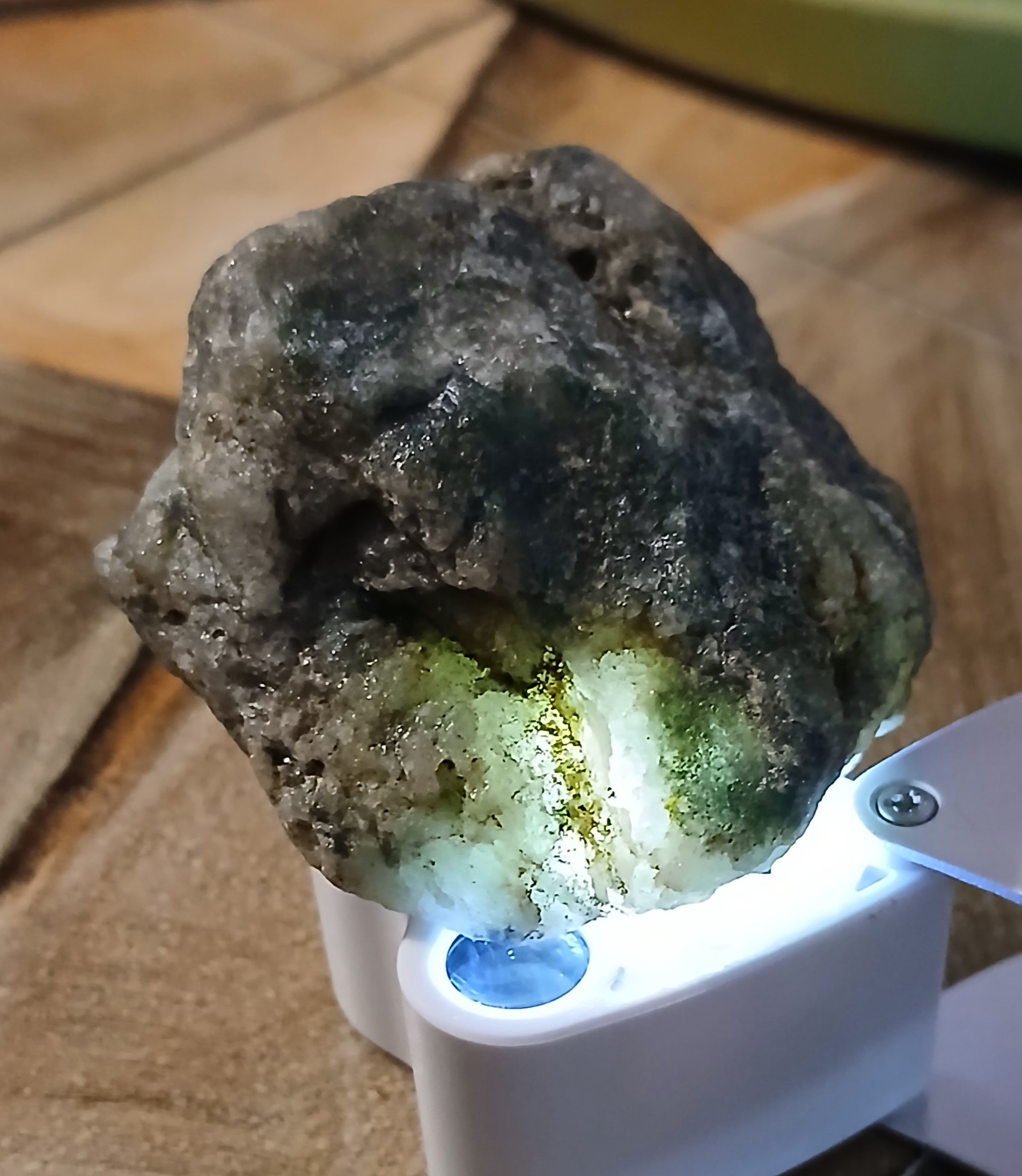

La personne chez Cristallia a ete tres accueillante et pro. J ai décrit l histoire, il a directement demandé si je l avais avec moi pour voir, coup de loupe, et...  quartz chloriteux. Il a meme pris le temps de me montrer le fameux "nuage" vert/bleu qui d après ses dire et tipique des chlorite.
Il n étais vraiment pas obligé et aurait pu simplement me dire qu il n avais pas d avis...
il y a 40 minutes, dorian15 a dit :
Merci ! même si c'est pas la carte au 1/5000ème, ça colle bien avec le caillou.

Ce n'est pas typique de la chlorite, mais dans ce contexte ça reste le plus probable. Mais dans un autre contexte ça pourrait être par exemple un micas chromifère, à des minéraux nickélifères, ou des inclusions d'amphiboles ou de pyroxènes comme le quartz prase ...

Je n'ai rien contre un quartz à inclusions et ça ressemble bien a un exsudat métamorphique, mais la teinte bleutée me fait penser à de la cordiérite.
C'est rare d'avoir cet état de fraicheur pour de la cordiérite dans le Massif Central, mais j'ai vu des veines de cordiéritite bleutée dans les gorges de la Loire.
Pouvez-vous faire un petit test de dureté supplémentaire et essayer de rayer du quartz avec votre spécimen ?

il y a 49 minutes, phoscorite a dit :
Bonjour, oui, avec plaisir.
Je l ai fais semaine dernière(entre plusieurs testes) et il me semble que oui, cela raye un quartz translucide.
Je refais le teste dans la soirée.
Cela ne doit très certainement pas en valoir la peine mais je n'ai aucun soucis à me déplacer pour en extraire une lame.
Merci pour l intérêt.
il y a une heure, icarealcyon a dit :
Attention, le quartz raye le quartz donc penser à faire la réciproque pour évaluer une éventuelle différence de dureté.
Question... est-ce qu il y a une différence de dureté due au fer dans des quartz fumé, rouge ou jaune? Désolé si ma question est bête....
Bonjour, alors la pièce raye le quartz, pour le teste inverse j ai l impression que la pointe de quartz s aiguise, elle laisse une trace poudreuse contre mais ne glisse pas comme dit plus haut, je refais le teste ce matin.

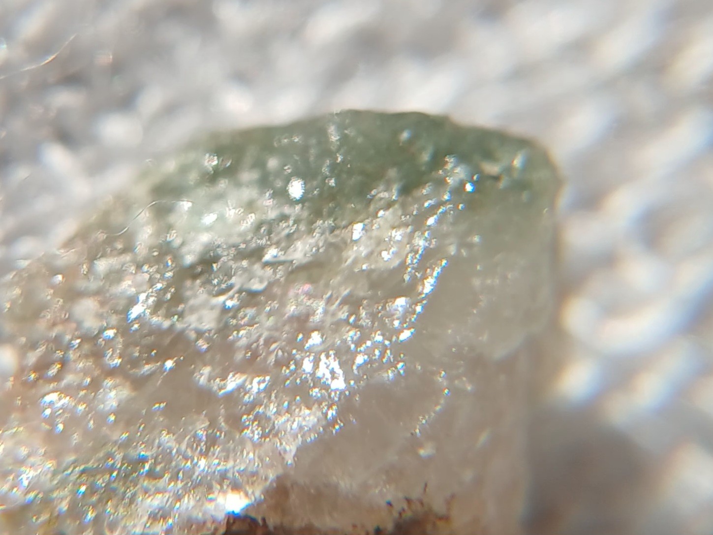

Il y a 20 heures, phoscorite a dit :
Bonjour
Bonjour, je tendrai à dire que la pièce raye le quartz mais pas l inverse avec un grand bémol, je n ai pas l expérience et la différence n est pas assez franche pour que j assume le résultat.
J ai un petit éclat, je peux l envoyer si jamais cela intéresse quelqu'un ou si cela a le moindre intérêt, é vous remerciant
