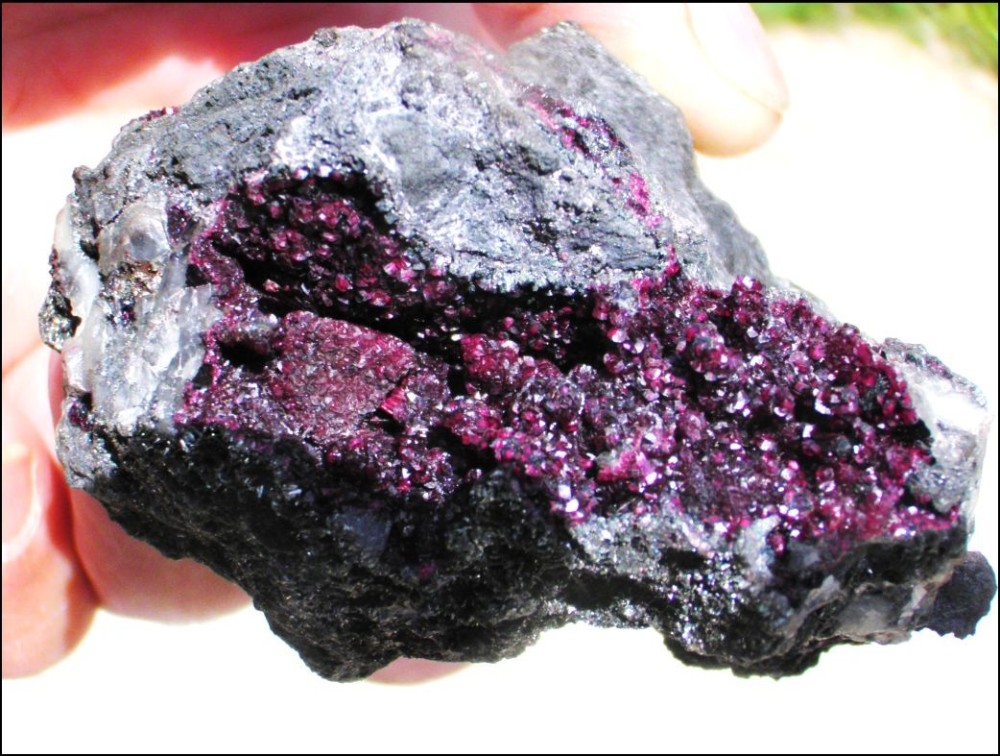

Je ne rappelle pas de ses dimensions 7 à 8 Cm de large, achetée à un certain Alain M. pour les gens cultivés, son nom ressemble à celui d' un osselet de l' oreille.

il y a une heure, icarealcyon a dit :
Et c'est quoi, cette dernière ? la photo est assez floue. Rosélite, érythrite du Maroc, Bou-Azzer ?
Cobaltkoritnigite je présume. Je ne connaissais pas, avant de regarder ce sujet. Si c'en est vraiment, les cristaux sont géants pour l'espèce : apparemment le minéral se présente le plus souvent sous forme de miniboules de microcristaux aciculaires, bien caché au fin fond des antiques mines du Schwartzwald ou de l'Erzgebirge, sous la surveillance jalouse de Nick et Kobold (ou dans de vieux terrils de scories).

Un record-keeper en effet, sauf que ça ressemble à plein d'autres arseniates de cobalt .
Quand on achète un machin pareil  pour un paquet de billets, il vaut mieux:
1/ savoir comment ça s'écrit,
2/ être certain que ce n'est pas un autre arséniate de cobalt :mortderire:
Bonne expertise je crois,( je m' intéresse toujours un peu plus à la valeur esthétique des choses) "carcasse" métallique (gangue) nickel-cobalt, cela ne se voit pas sur la photo, je ne suis pas capable de prendre des bonnes photos, surtout le fuchsia et la couleur métal, il vaut mieux la voir en vrai
