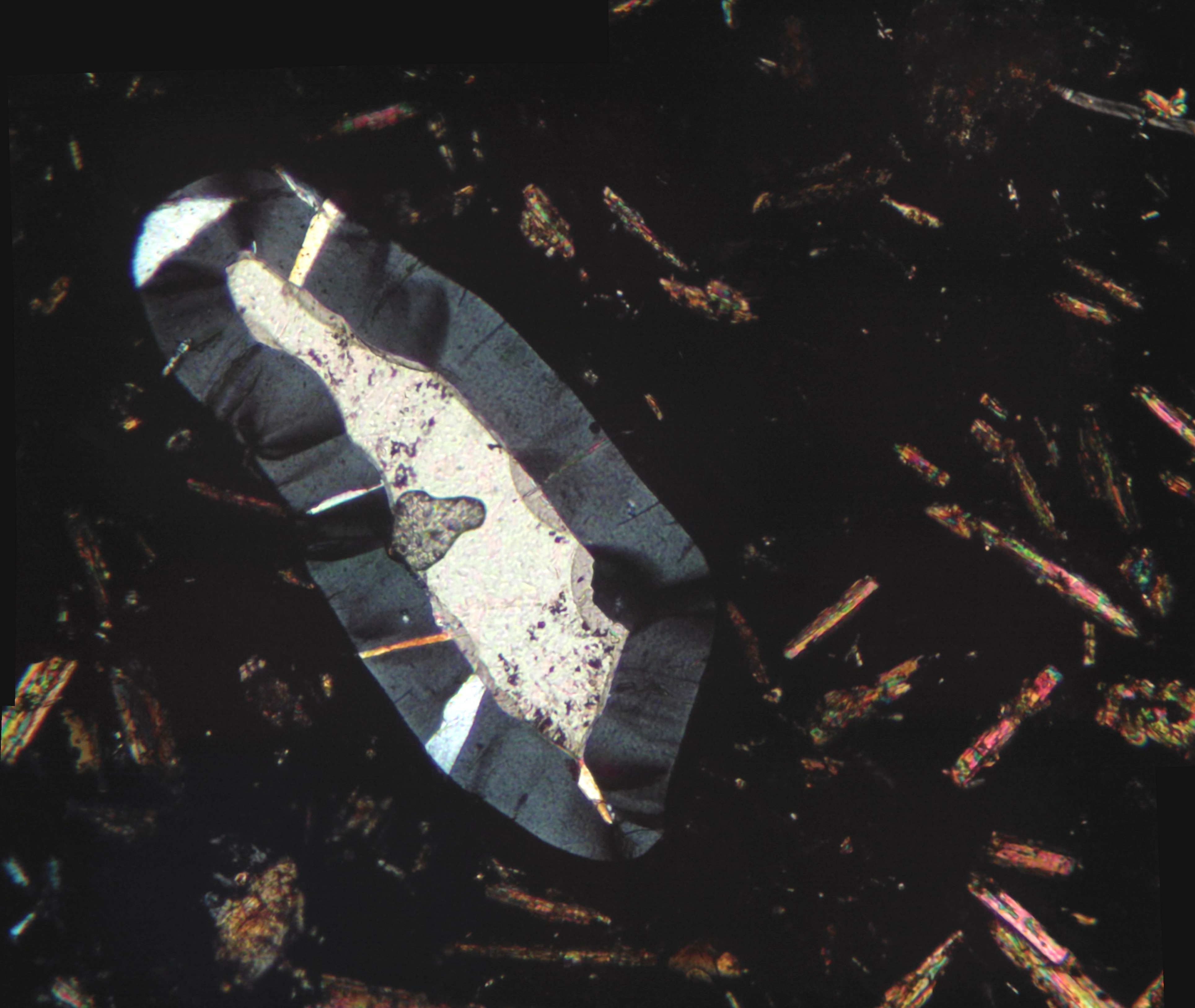

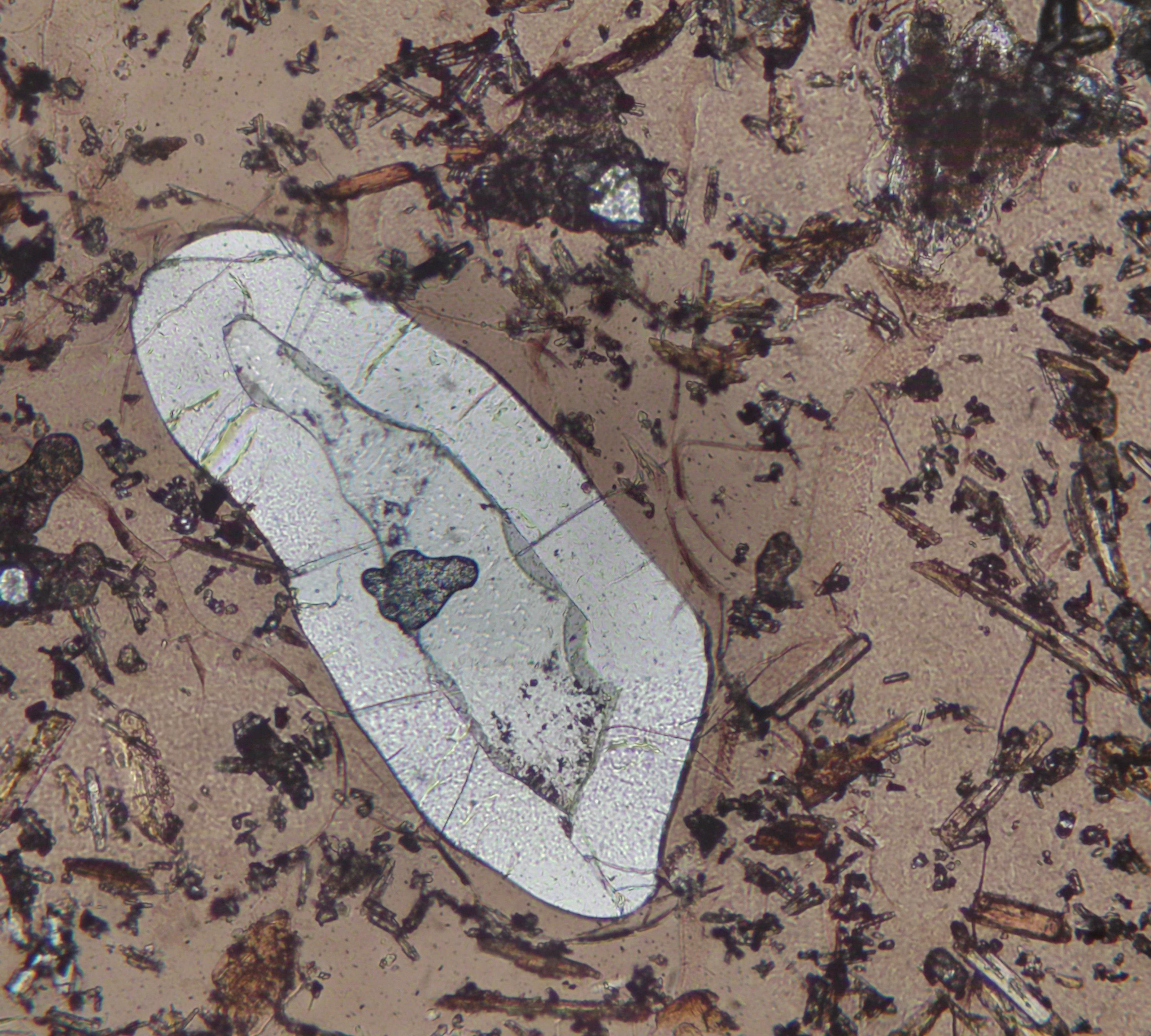

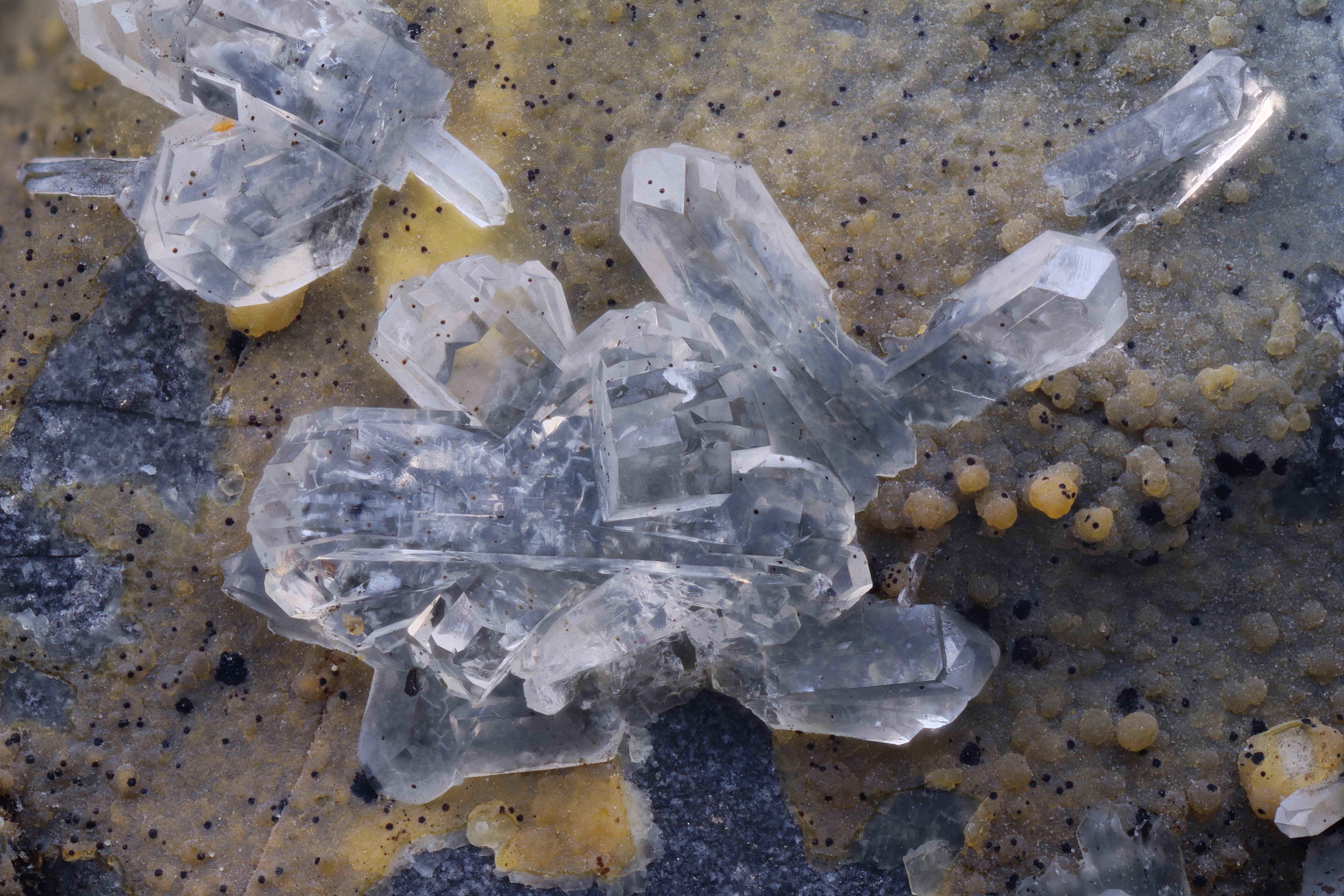

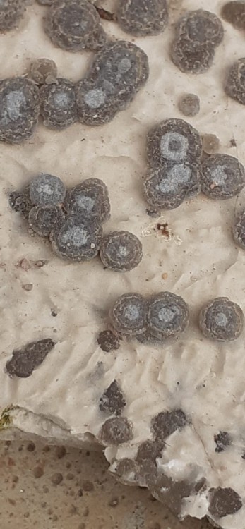

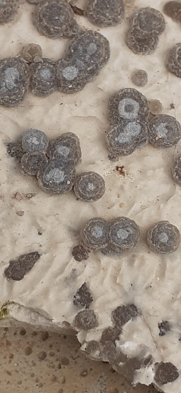

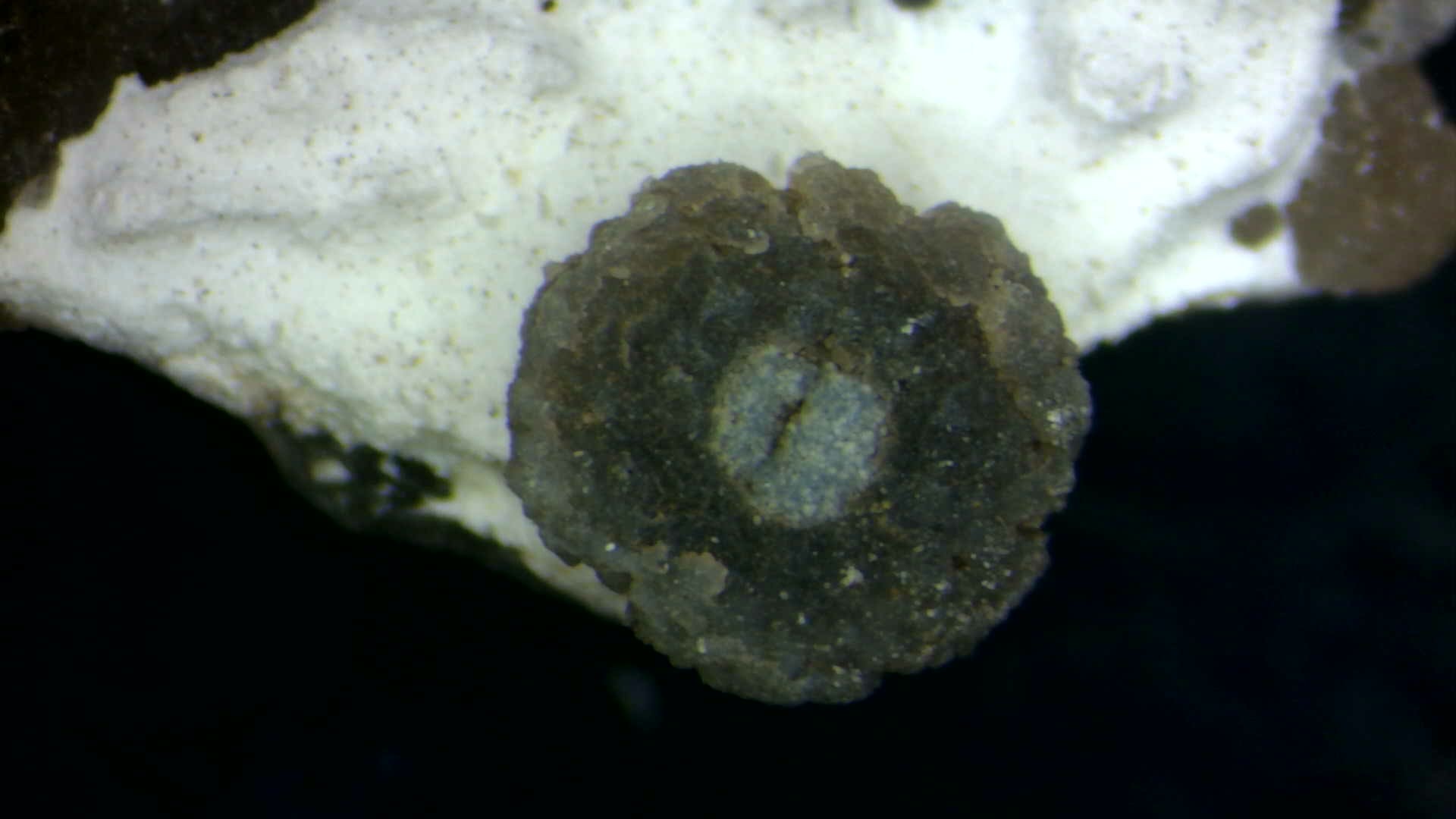

Parmi les points d'interrogation, sur cet échantillon récolté ce week-end (et je ne suis pas sur  que cela ait grand chose à voir avec ce qui précède), sur de la phillipsite, dans la même gerbe, j'ai des terminaisons standards et des terminaisons bowling avec cette question : Pourquoi ? (et je n'ai pas la réponse).
Il y a 3 heures, me262 a dit :
Oui, il y a de quoi débattre mais je ne pense pas avoir le niveau pour apporter du constructif.
J'ai le même souci : ces questions m'intéressent, mais je crains de ne pas être suffisamment armé scientifiquement pour comprendre les explications ou les hypothèses explicatives. Mais même sans comprendre tout dans le détail, c'est intéressant d'avoir des pistes.
En fait cela déplace la question, en restant dans le même genre d'interrogations:
- au lieu de : "qu'est-ce qui oriente la cristallisation d'une substance chimique donnée vers telle ou telle structure moléculaire spatiale ?"
- on passe à : "pour une structure moléculaire spatiale donnée, qu'est-ce qui oriente la cristallisation vers tel ou tel habitus?", et : "pourquoi deux habitus différents se manifestent à l'échelle du centimètre carré?"

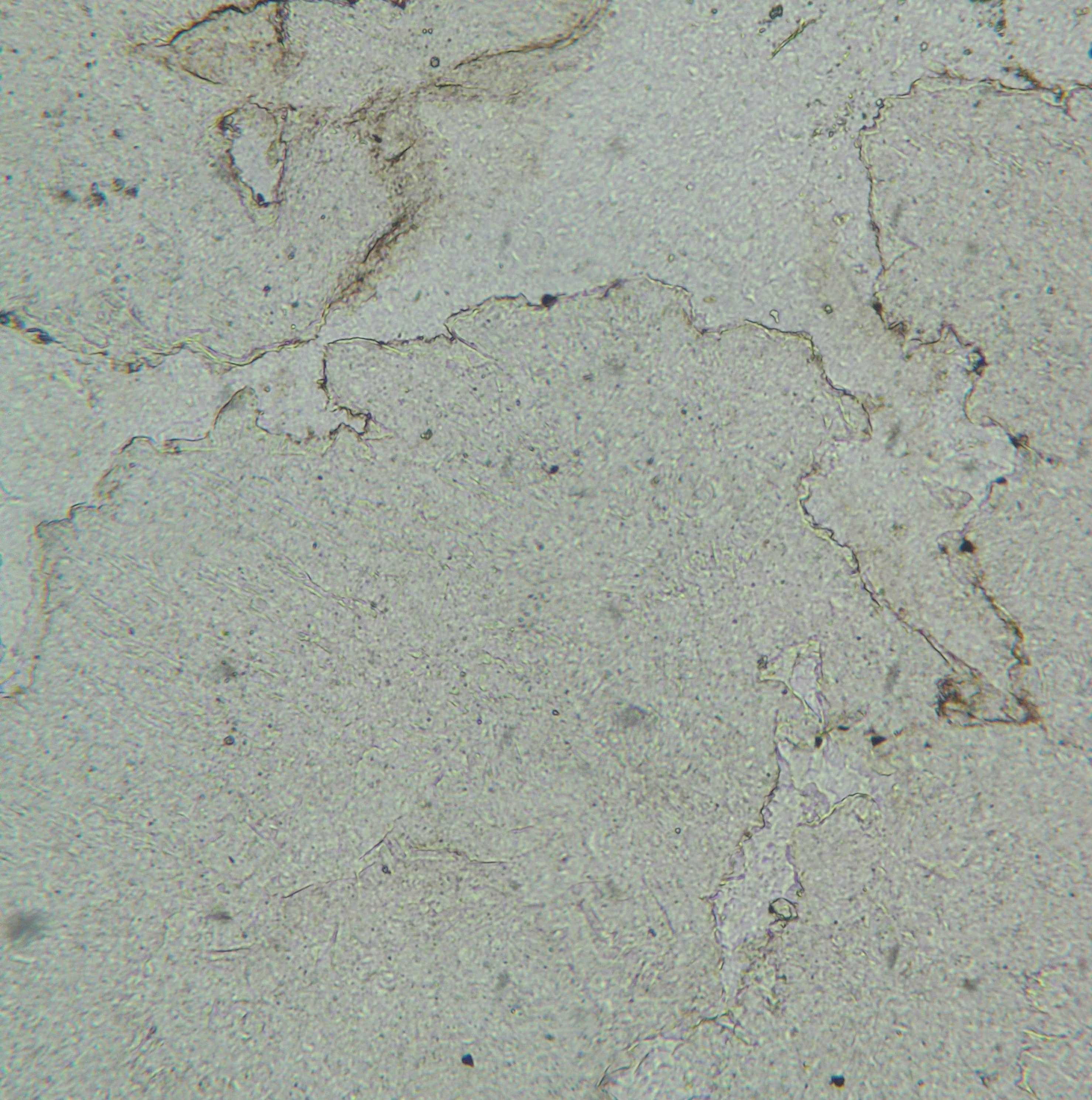

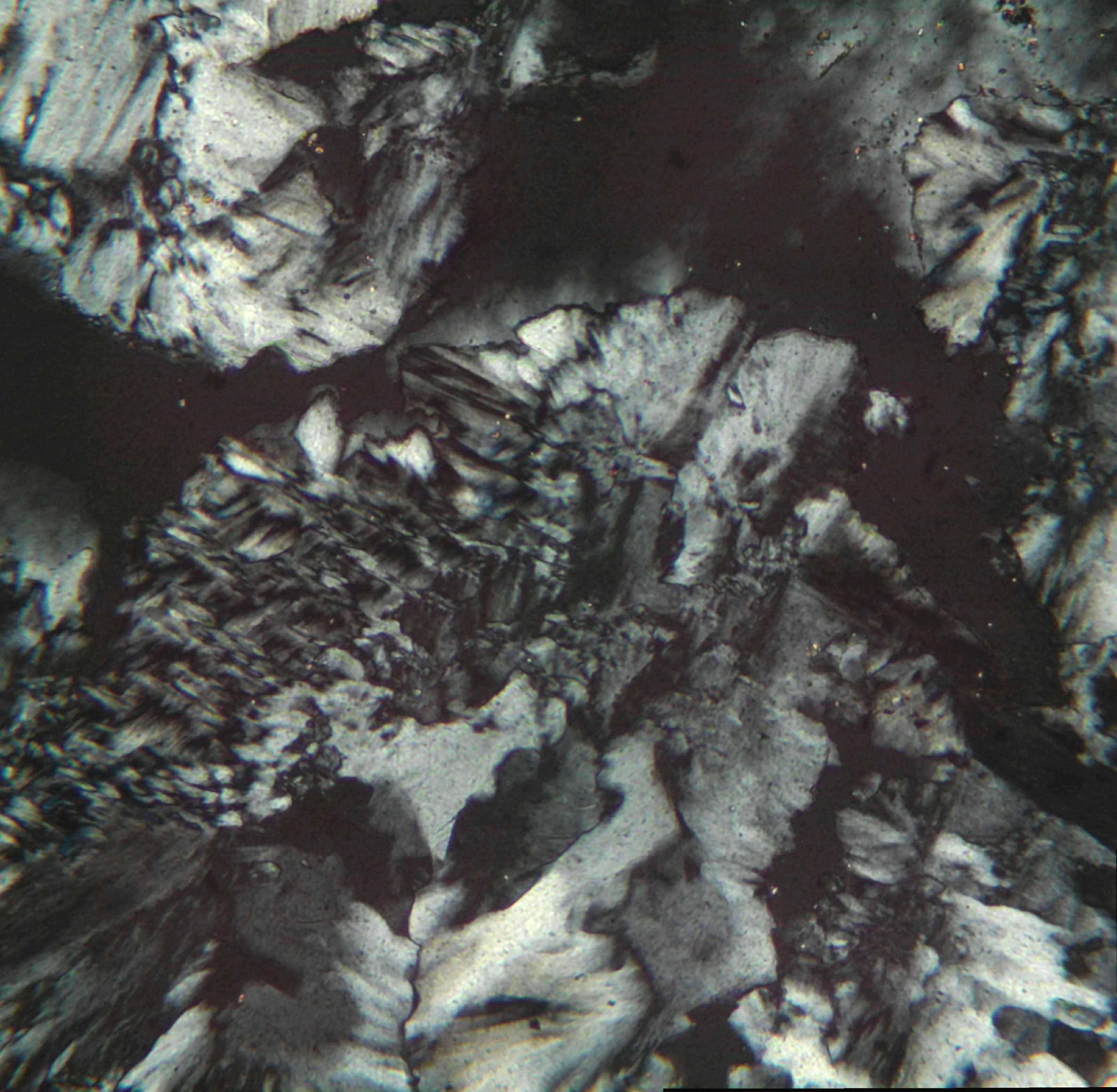

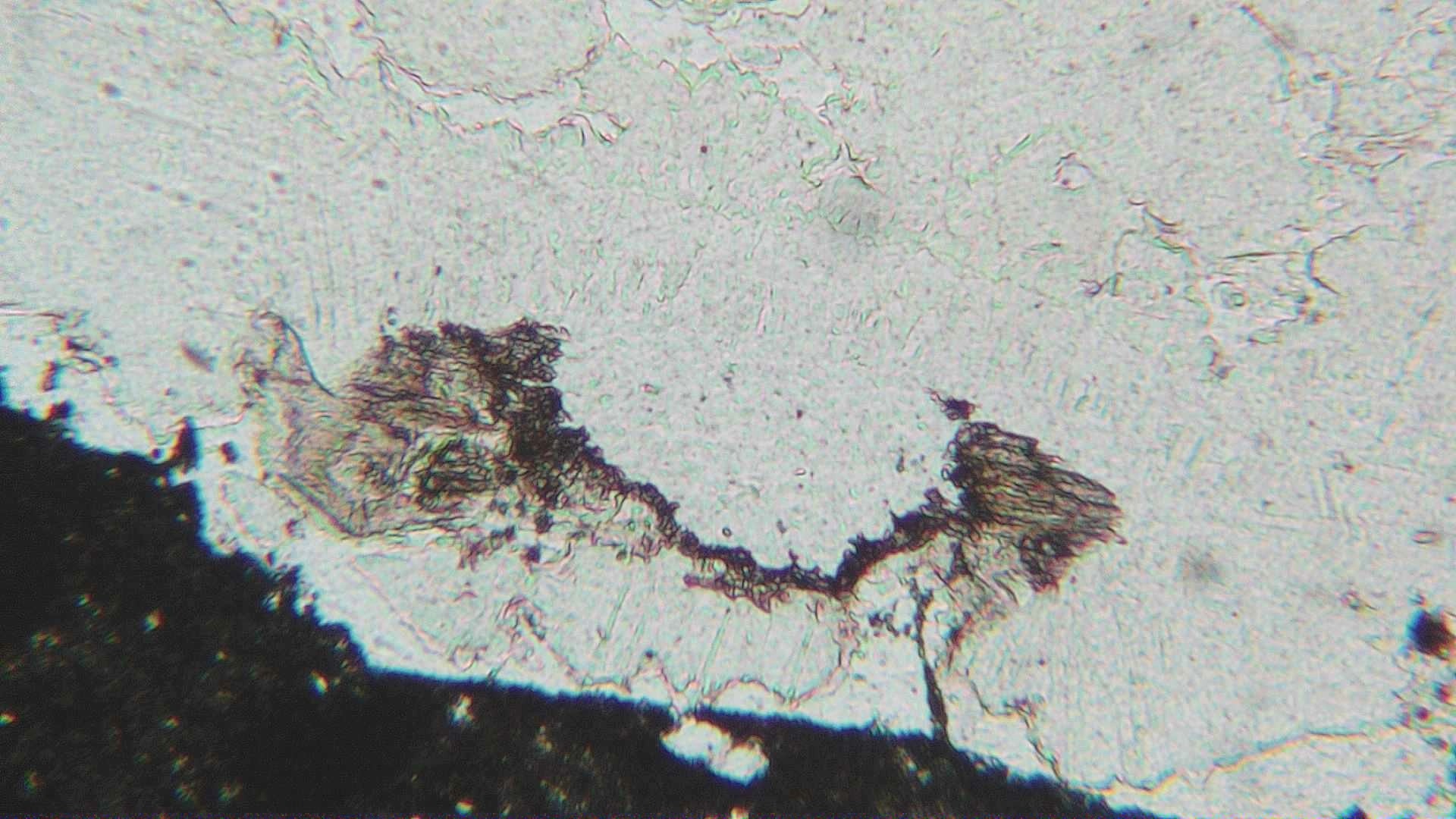

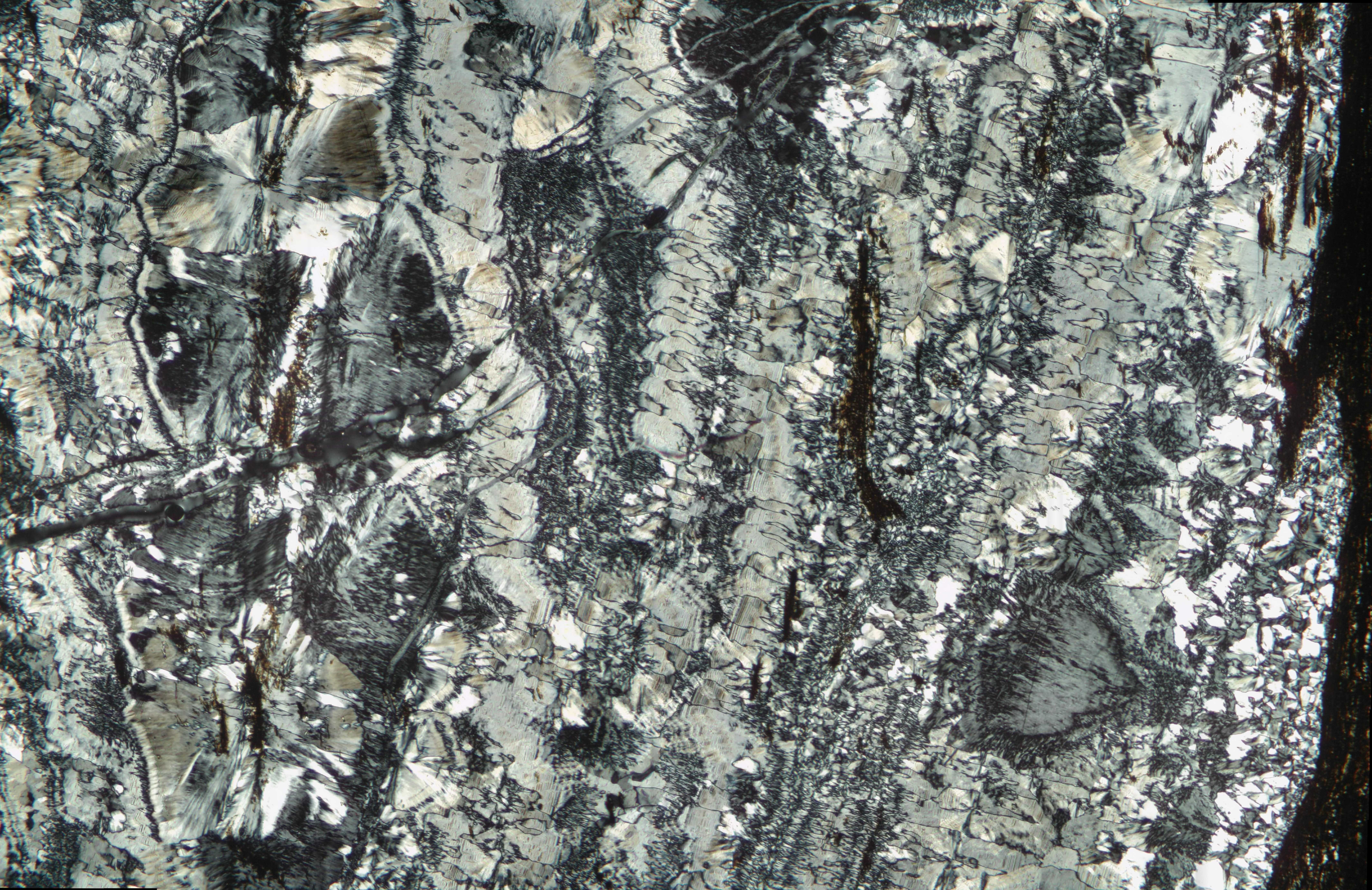

Ce sont les vésicules de cette lave qui contiennent de la calcédoine. Elle forme une chemise en couronne des vésicules, le centre étant occupé par de la calcite le plus souvent. La calcédoine (gris à noir en LPA) forme des fibres centripètes, régulières ou avec des éventails. fov 0.2-0.4mm
VE3_2LN.thumb.jpg.2f34f8346850a4061f9a2b4bb6737435.jpgVE3_2LP.thumb.jpg.5f1f9365b6e354a26b17b5cdc01eeedf.jpg
La microscopie optique permet aussi de donner l'orientation des axes optiques (leur projection sur le plan de coupe plus exactement).

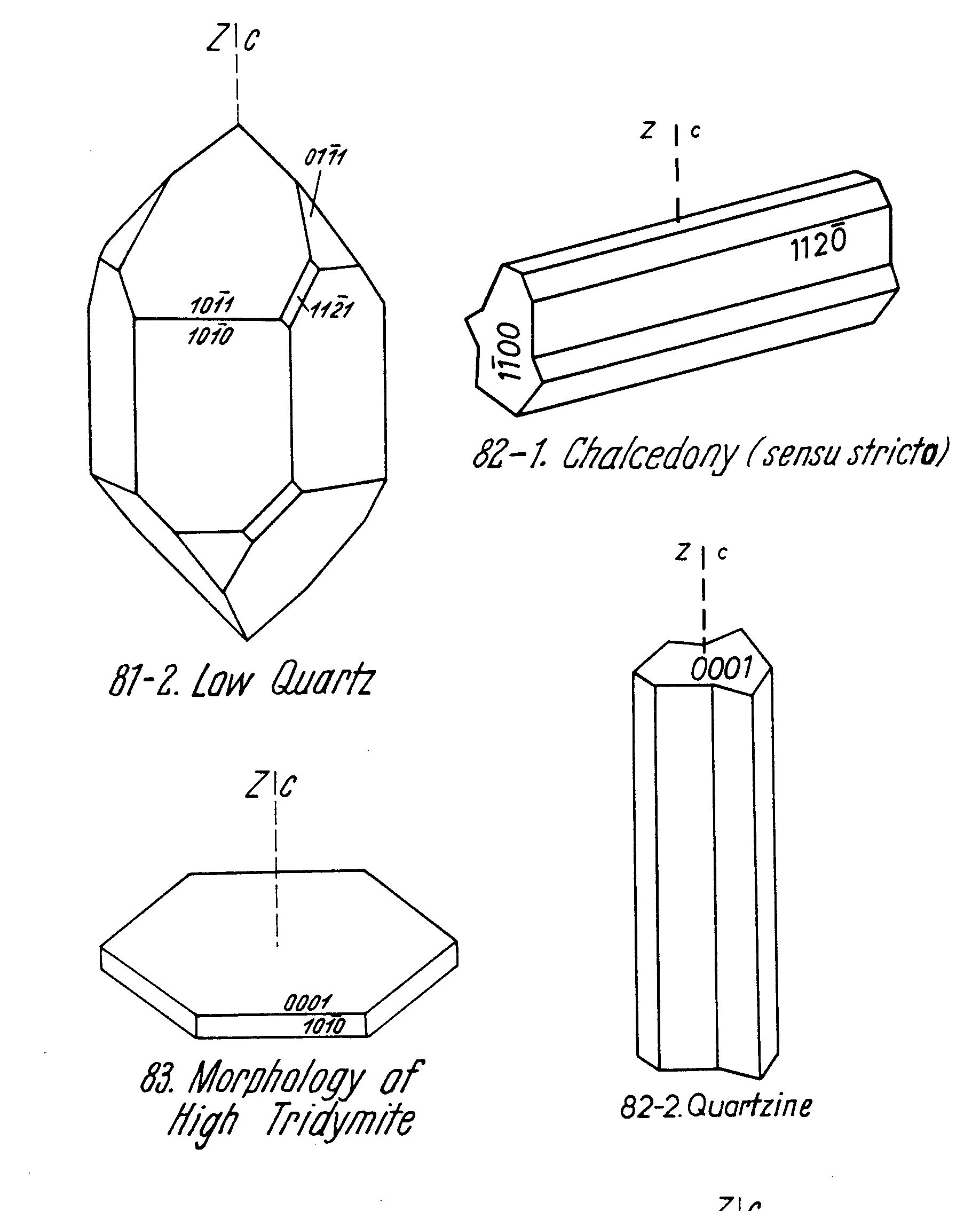

Quand on fait tourner la platine en LPA, on obtient les positions d'extinction du minéral.
Ici, l'extinction est droite, les fibres orientées NS ou EW sont noires en LPA, et quand la platine tourne, les autres fibres de calcédoine deviennent noires quand elles s'orientent NS ou EW, ce qui donne cette impression de roulement dans les éventails.
Moyennant une lame additionnelle, la microscopie permet en outre, dans cette position d'extinction, de savoir si c'est le grand axe ou le petit axe de l'ellipsoide des indices qui est NS, l'autre étant EW. Ici, les fibres de calcédoine ont un allongement négatif ce qui veut dire en clair que l'indice de réfraction le plus le plus fort est normal aux fibres, comme sur la figure 82-1 de la planche ci-dessous pour la calcédoine s.s.
C'est l'autre variété de calcédoine, dite "quartzine", à allongement positif, que l'on trouvera dans les évaporites du gisement de Malvesi (11).

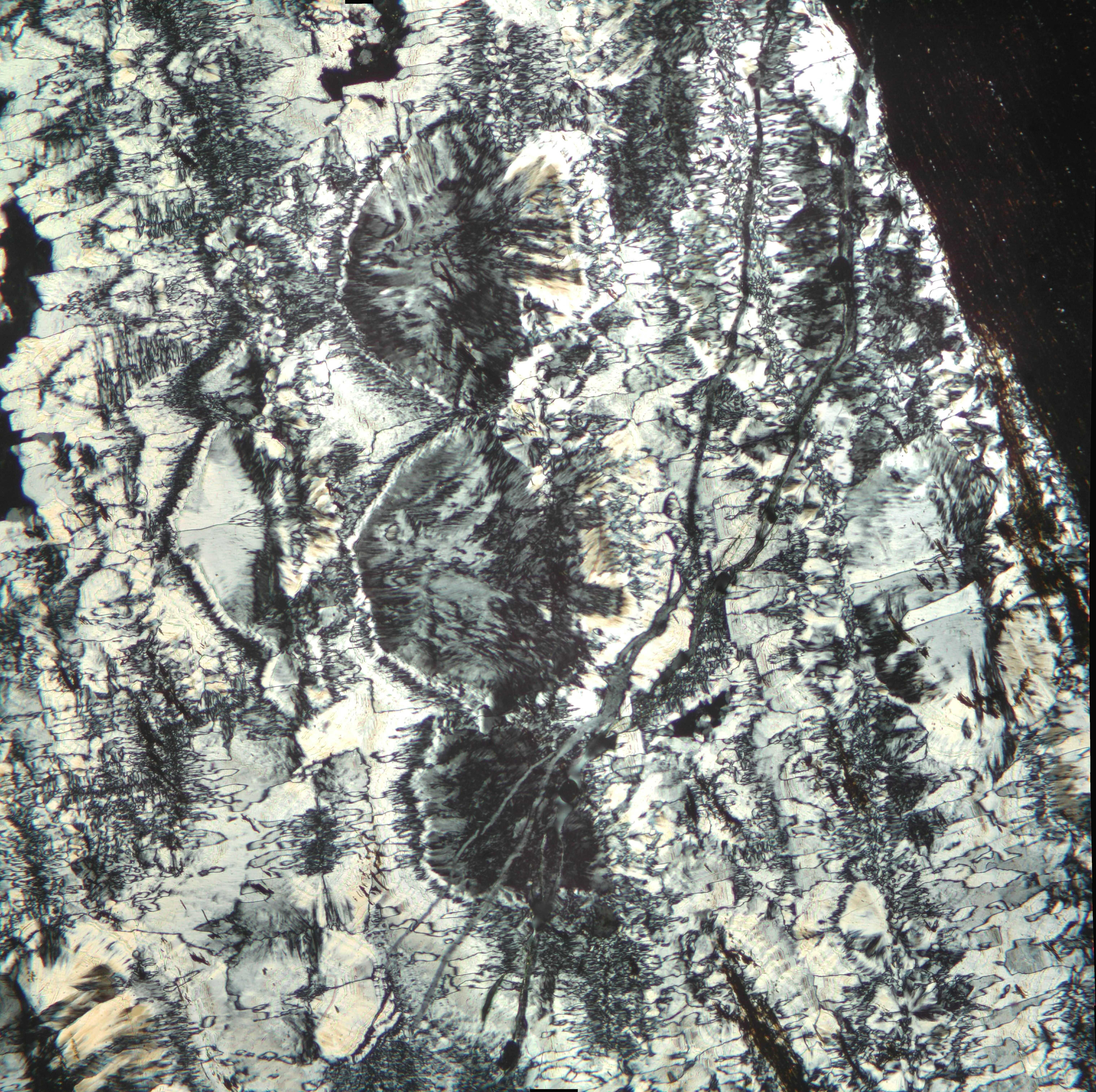

Je passe maintenant aux calcédoines pas standard des évaporites de Malvesi (11).
J'ai en gros trois facies qui en contiennent :
- des laminations gypseuses silicifiées, dans lesquelles on a des sphérulites millimétriques sporadiques, un peu zonées :
JV4.thumb.jpg.8a3a60bd5cb968f068220d43fa877e5b.jpgJV4_0003.thumb.jpg.c54fceb99156e3366e5da6dc6a8efcc9.jpg
- des bourgeons de calcédoine en remplacement partiel de cristaux de gypse cassés dans les faciès détritiques
Mv7_1LN.thumb.jpg.d2f381b416a26f56b5d3860df63f40ad.jpgMv7_1LP.thumb.jpg.61a94412f4158644f85d816f1adae9b4.jpg

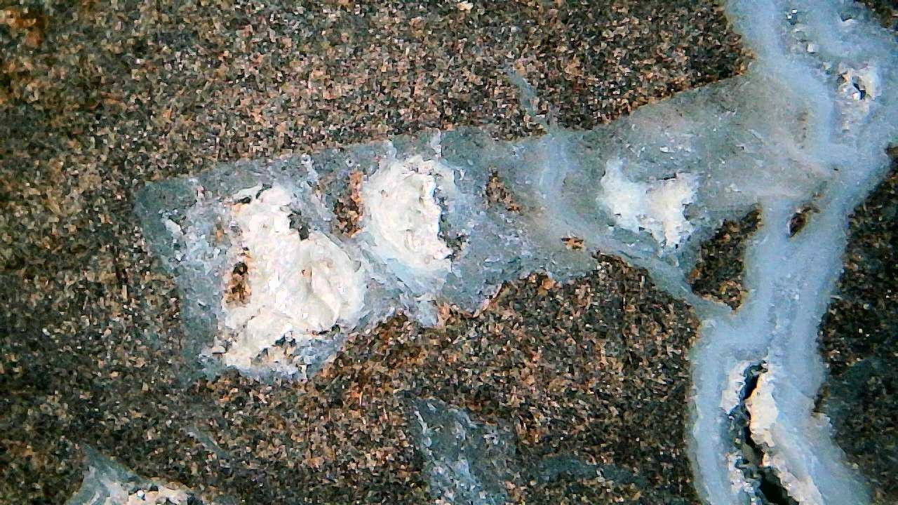

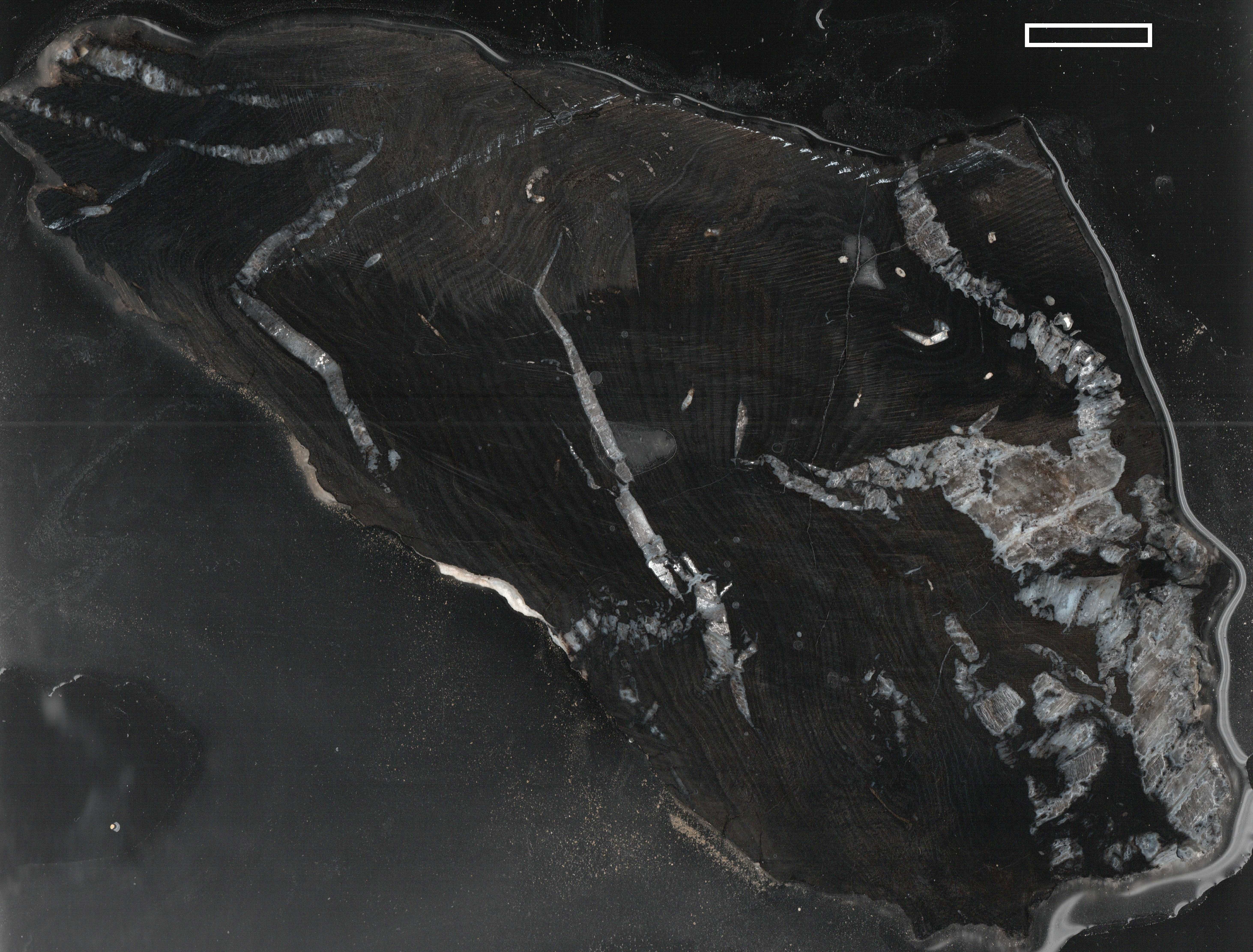

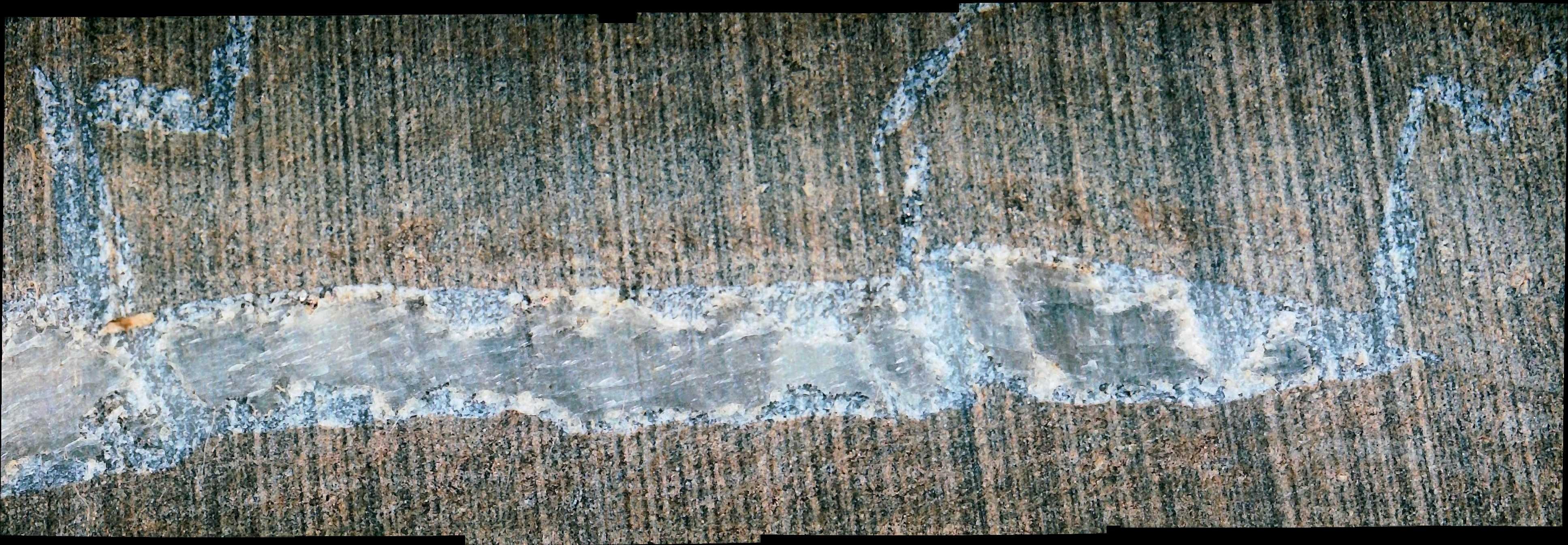

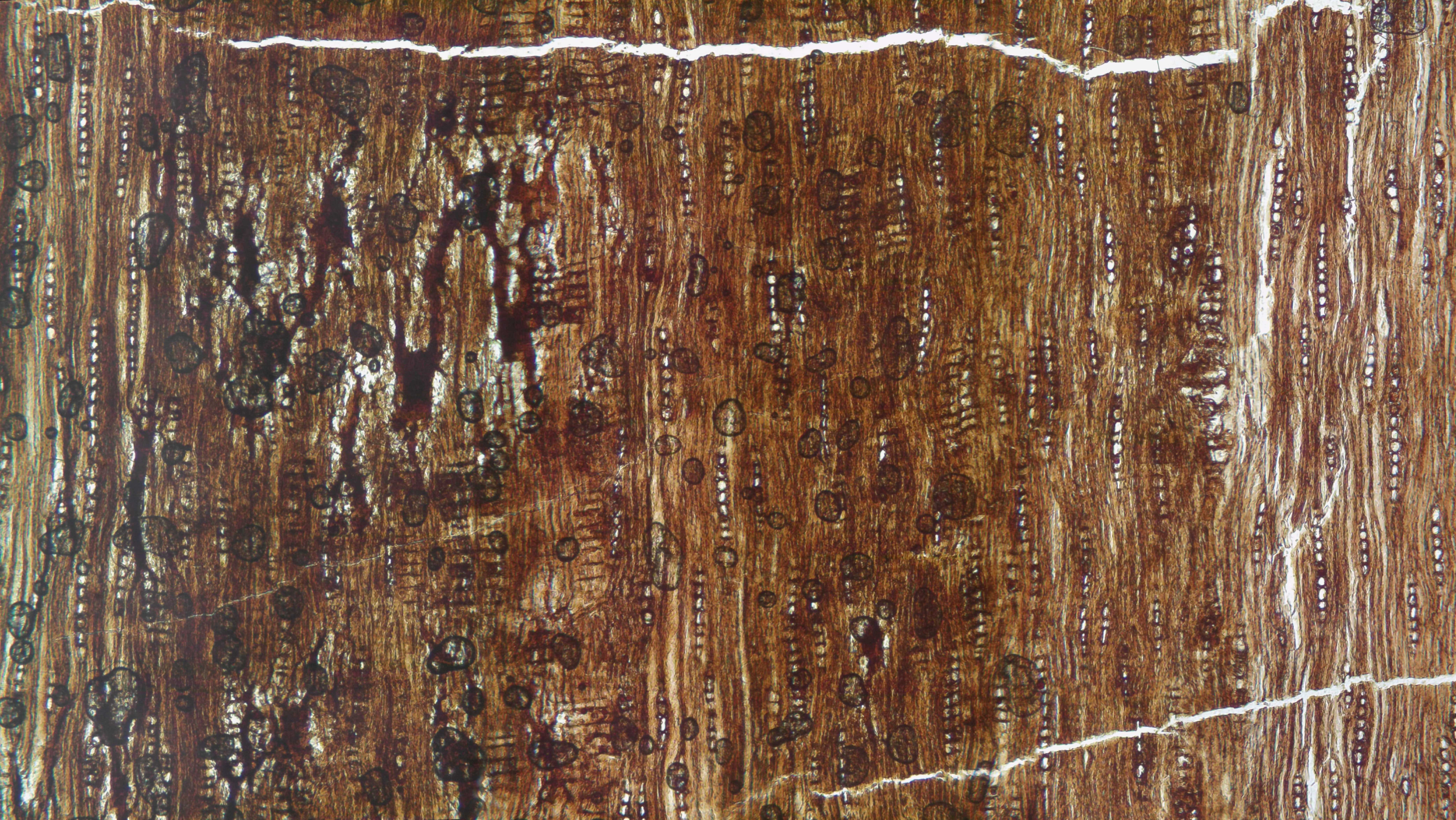

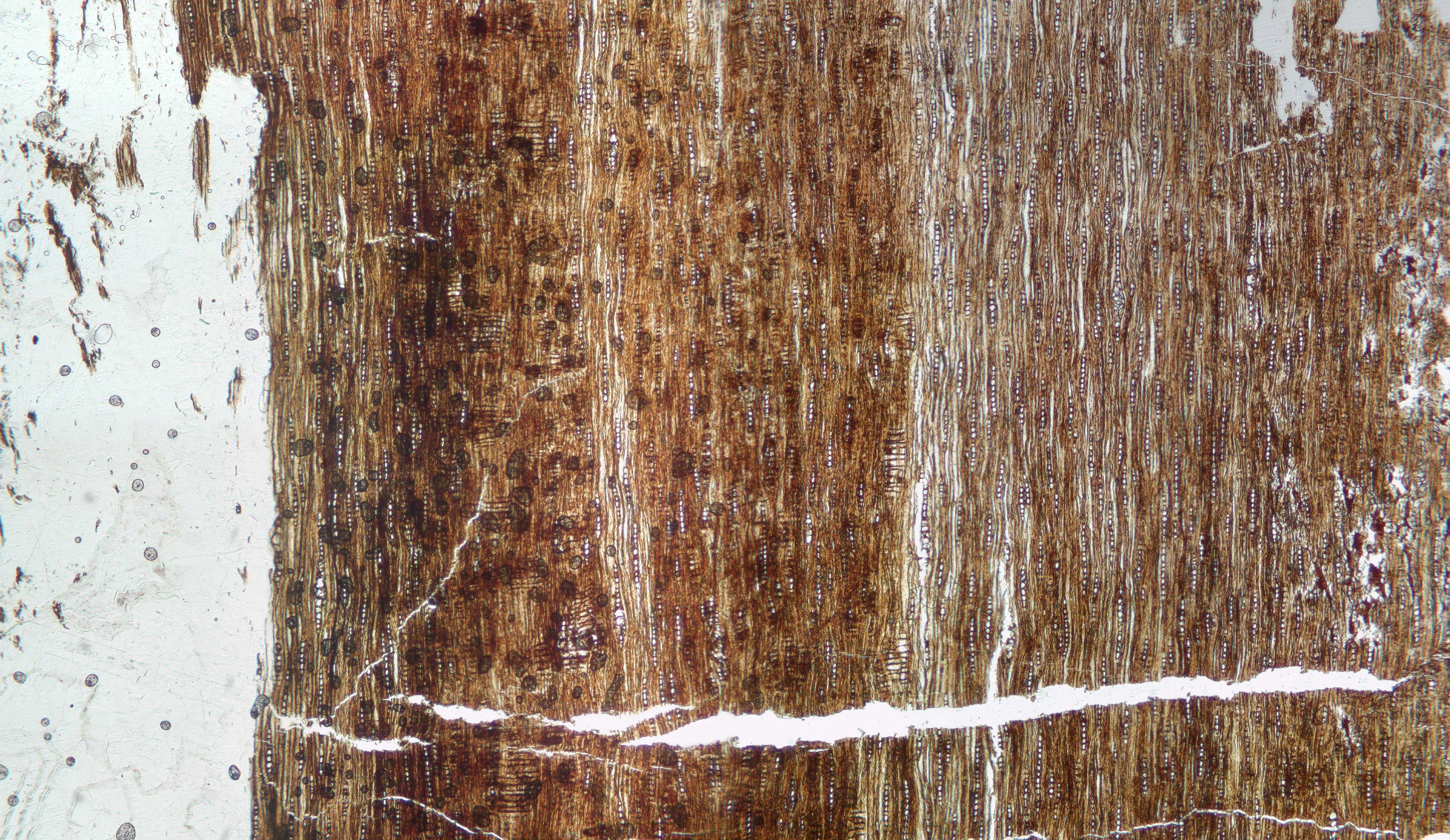

et enfin un gros échantillon de bois silicifié dans lequel les fentes de retrait ont été remplies de gypse, lequel gypse est a son tour remplacé par de la silice (calcedoine et quartz) barre d'echelle 1cm
La silice progresse à partit des bords de la fente, le gypse reste en reliques

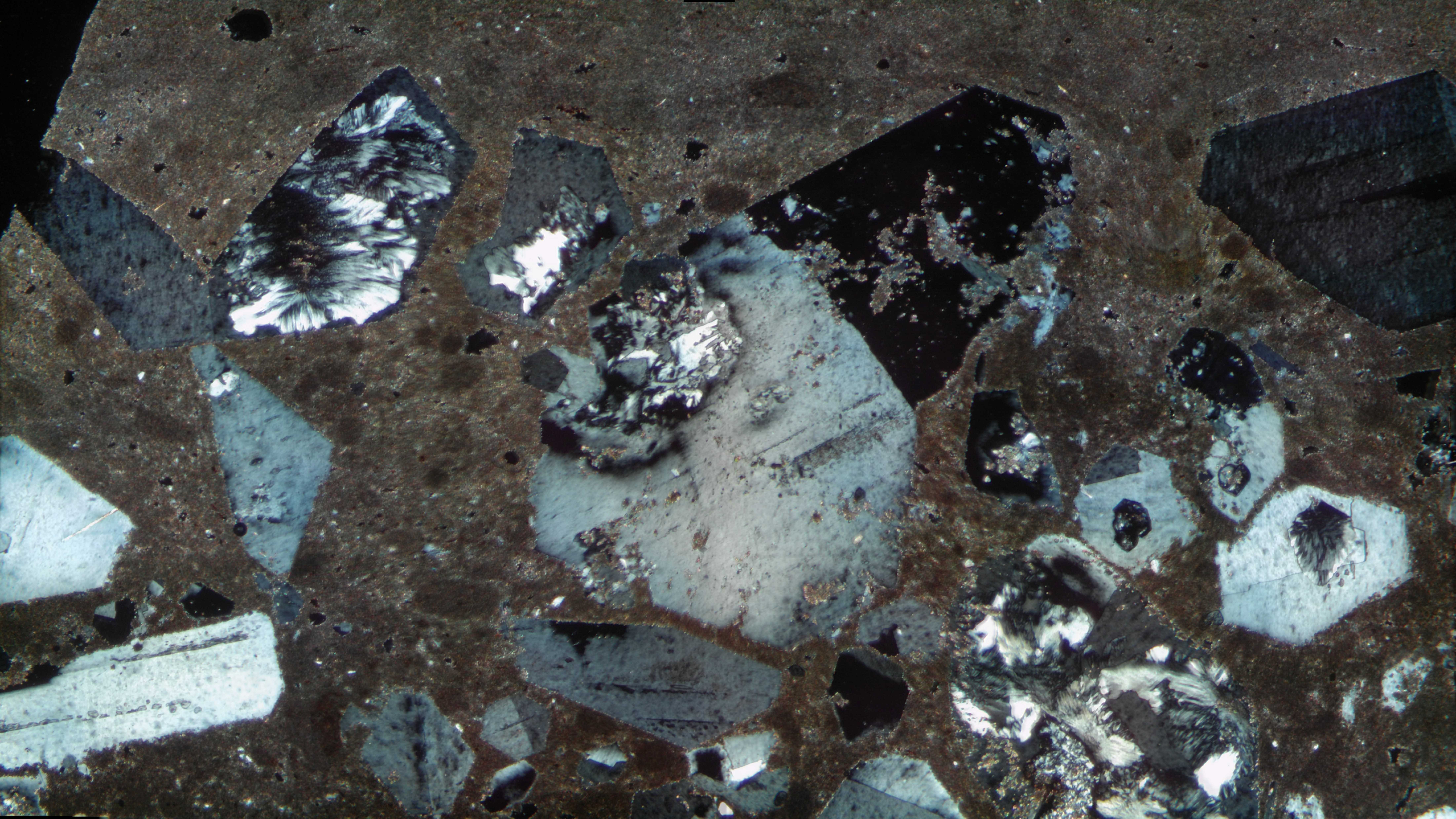

Au menu du jour, sphérulites et bourgeons de calcédoine de Malvesi.

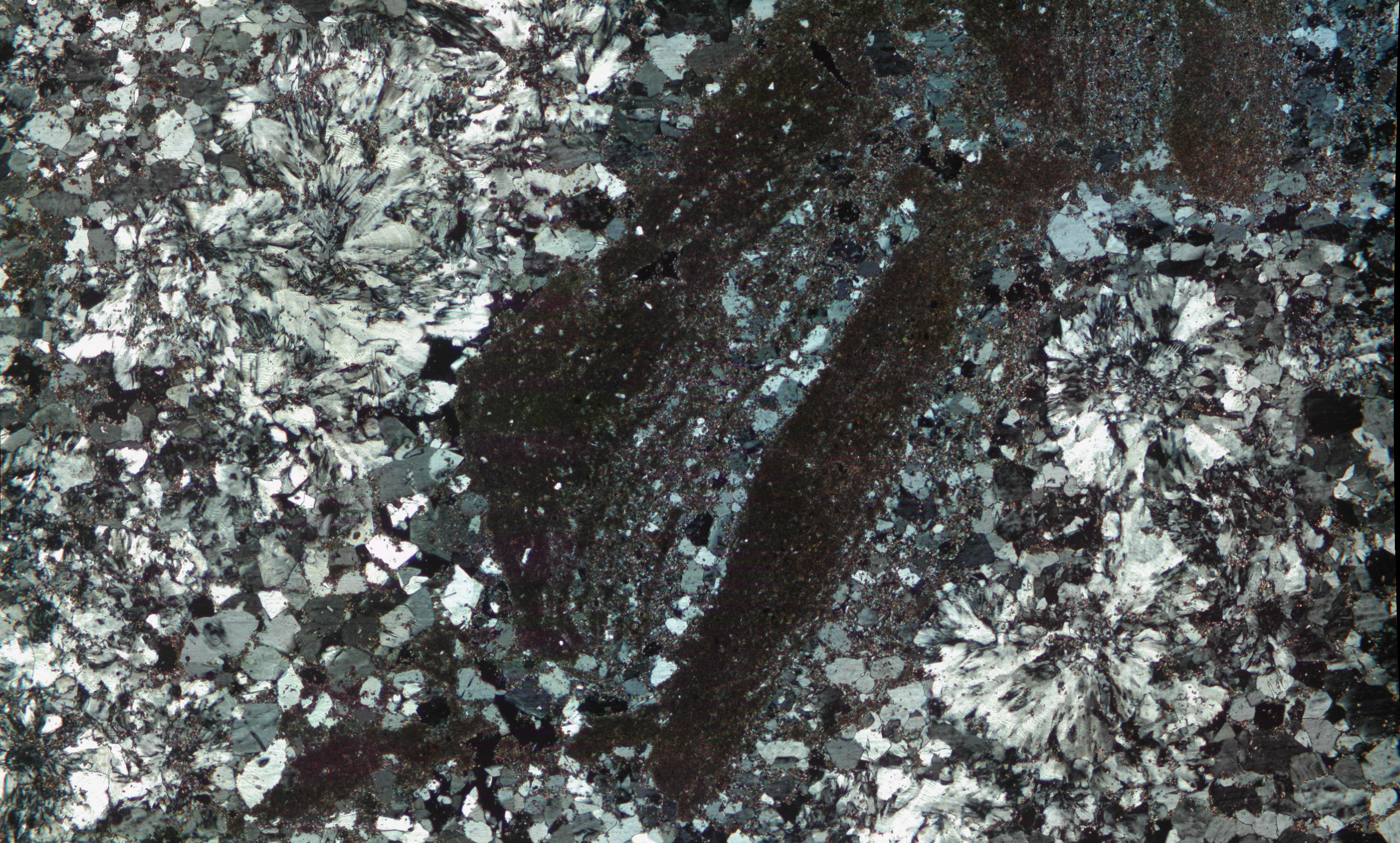

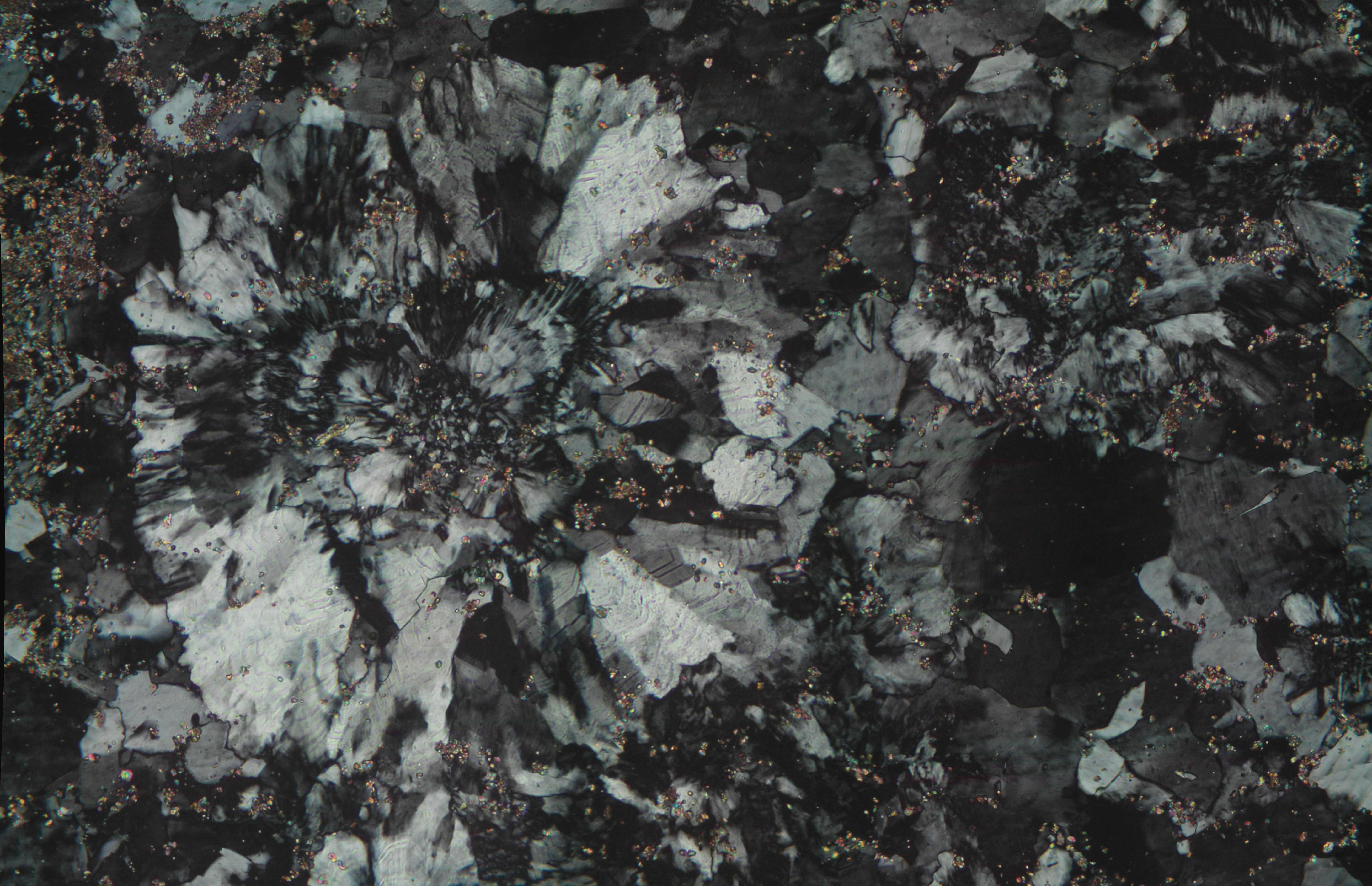

En voici dans leur jus, dans une roche ou alternent les niveaux silteux et gréseux à fragments de gypse. LPA fov 4*12 et 4*6 mm

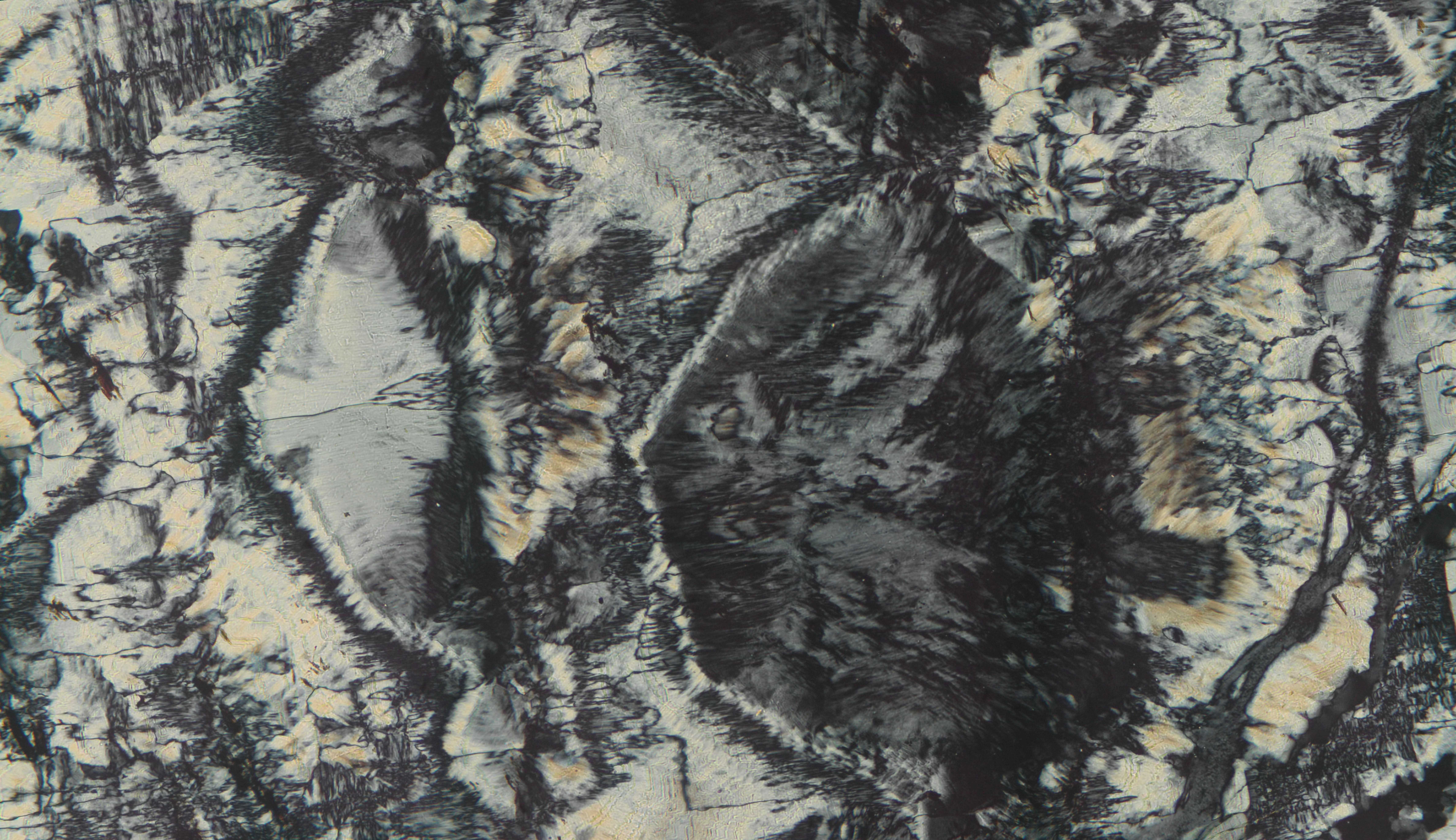

Mv6B_1LP.thumb.jpg.59d06b6a24a065bb6bc4dcf086aab3a4.jpgMv6B_2LP.thumb.jpg.cc8a58b9111a45e36c20682e5d6df575.jpg
On discerne des structures radiées à contour un peu indenté comme dans un nodule de marcassite.
Le cœur, quand je le vois, est très finement engrené, grains trop petits pour exploiter les orientations, mais collectivement ça a l'air isotrope.
Les rayons (tranches) n'ont pas une extinction uniforme, mais s'éteignent par plages dont l'orientation varie du cœur vers le bord de la structure.
Comme toutes les formes de silice fibreuse ont une extinction droite (en principe ?), j'en conclus que ce que je vois ne sont pas les fibres mais des petits paquets de fibres (des fuseaux si on veut) dans lesquels l'orientation réelle des fibres est transverse par rapport à l'orientation apparente du paquet (fuseau). Bref, dans la structure (macroscopique) qui est radiée, il y a une sous-structure (plus fine) en zig-zag.

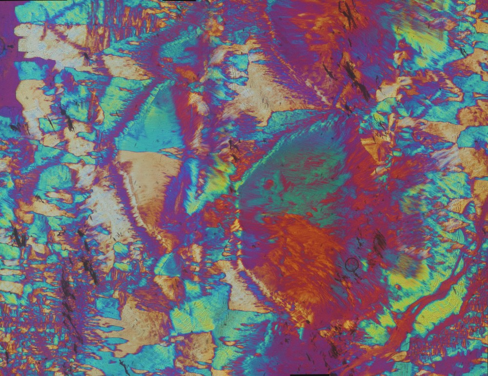

Avec la lame additionnelle, on voit un peu mieux ce patchwork :
On voit aussi un peu mieux, les zones de croissance en sphères indentées, qui sont bien concentriques avec l'enveloppe externe de la sphérulite.

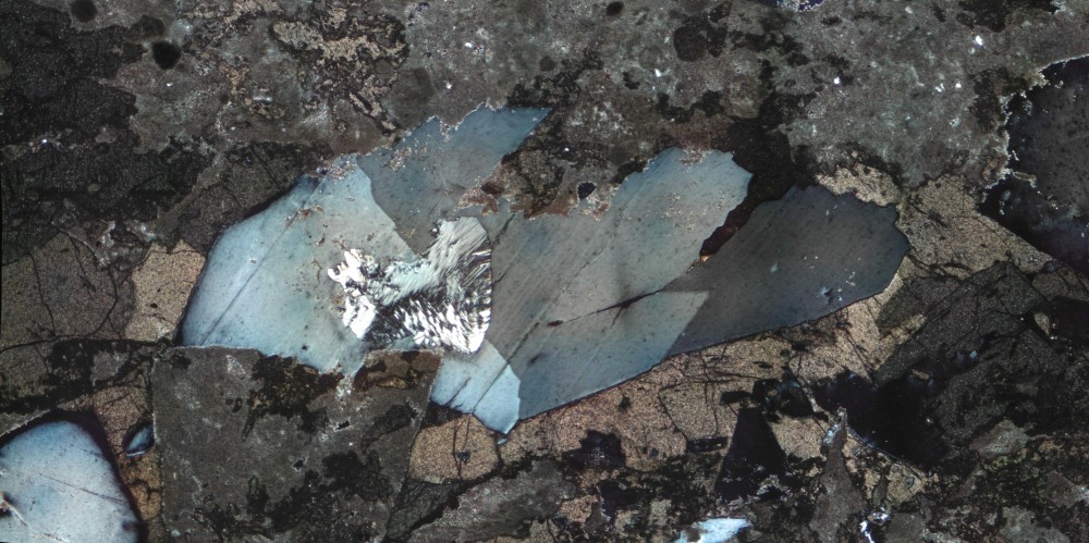

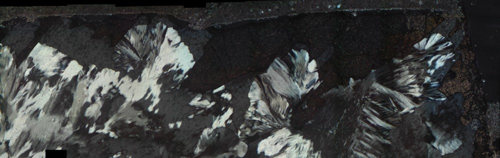

Passons aux bourgeons.

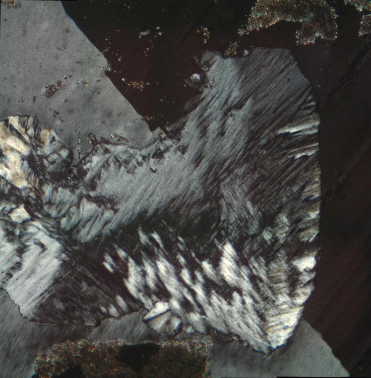

Contrairement aux sphérulites, qui croissent dans une matrice fine et globalement isotrope, les bourgeons de calcédoine croissent dans des cristaux de gypse macroscopiques (pas isotropes) ;  les formes externes sont arborescentes. fov 4-8mm, LPA
Mv13_1LP.thumb.jpg.6a9289130db6344072adee133ec2ea43.jpgMv13_2LP.thumb.jpg.b65e11fe31e9c8cffb84e38a8fbedeef.jpg

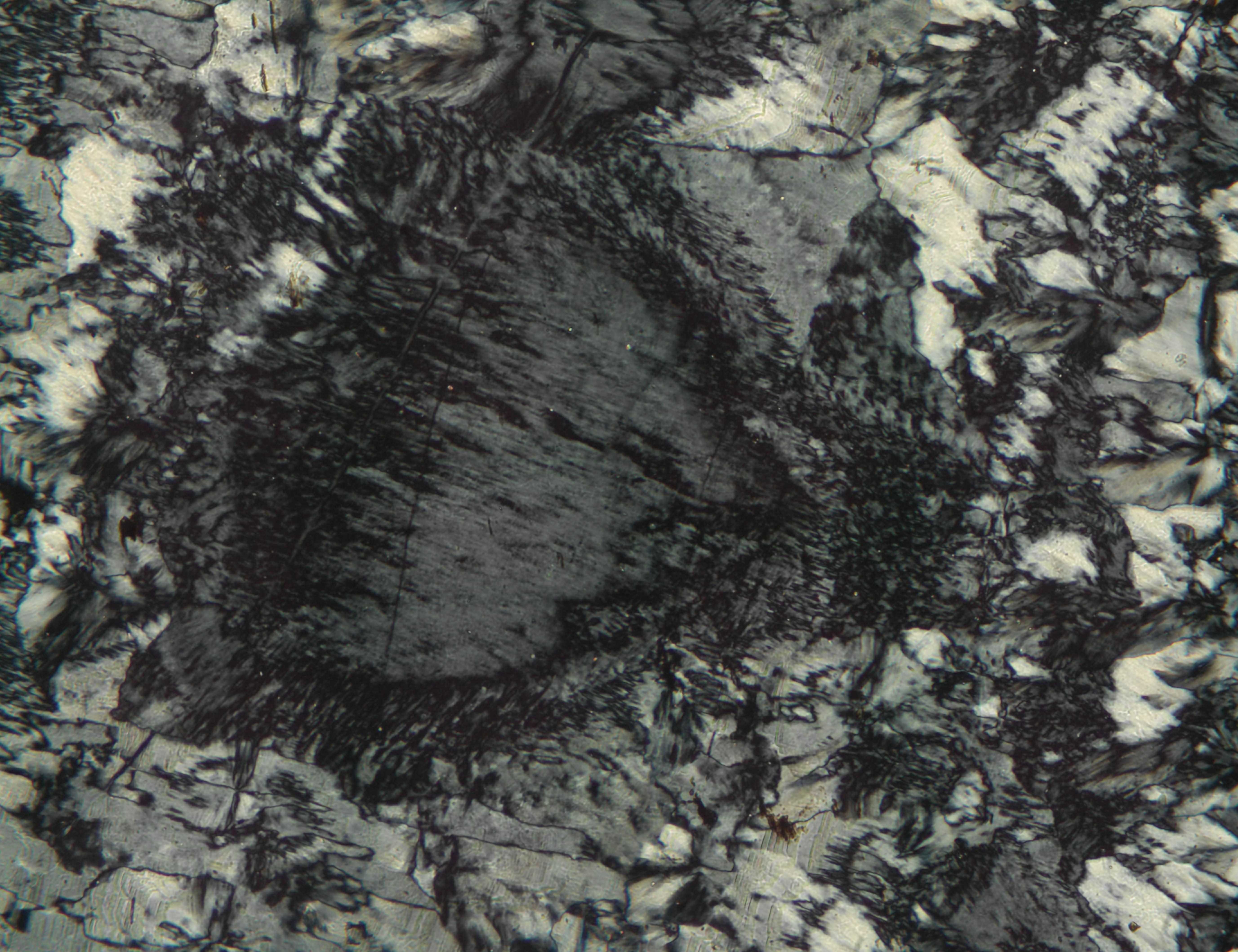

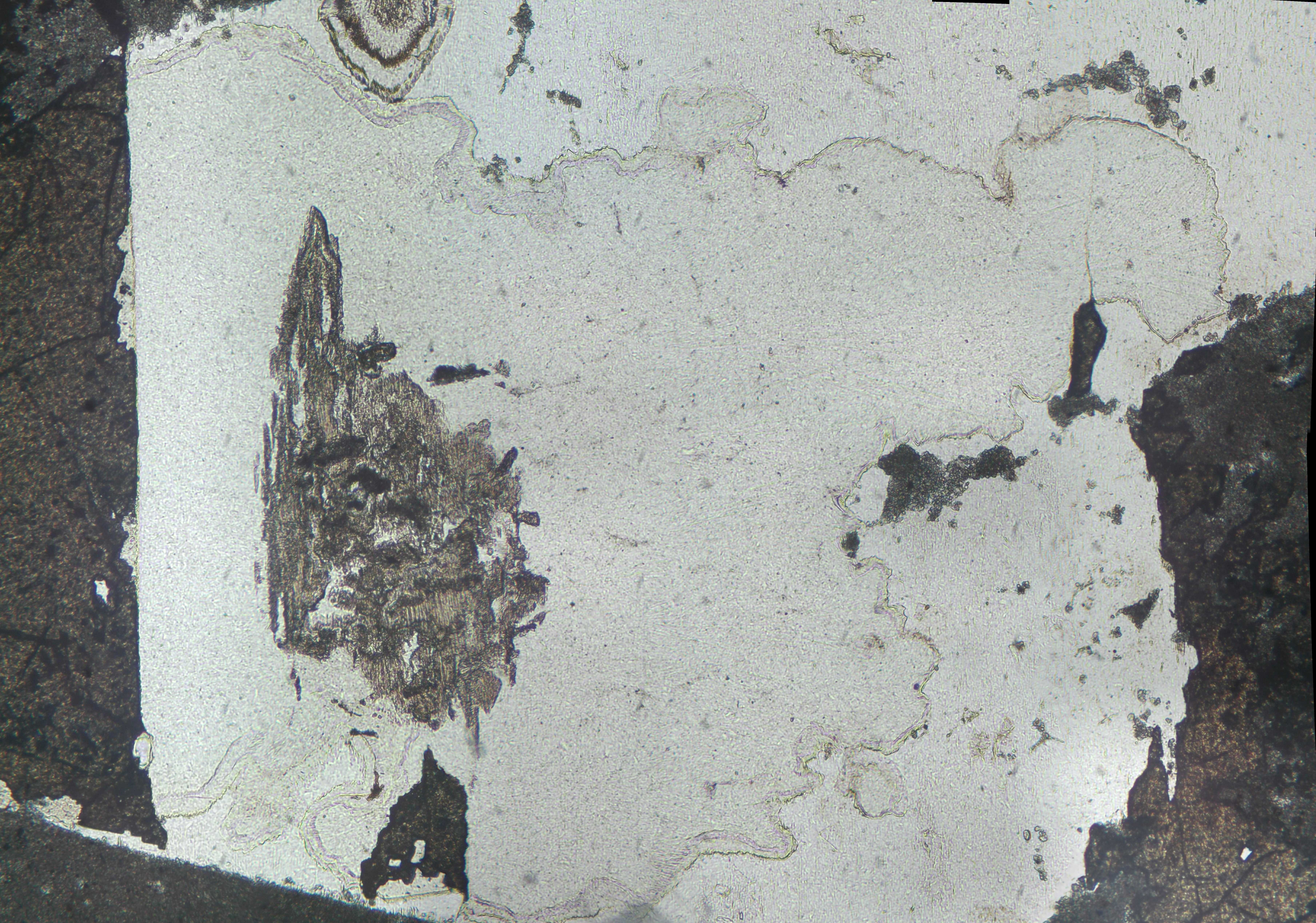

Le gypse est en bas (gris uniforme avec clivages) ; il y a en haut des cristaux de S natif (tres sombre) qui remplace partiellement le gypse avant la formation de la calcédoine. On commence a voir une structure en treillis dans la calcédoine (détail 0.4-0.6mm).
Un détail dans lequel on voit le treillis (LPA) et la différence de relief marquée entre la calcédoine et le gypse (LPNA) fov 1mm

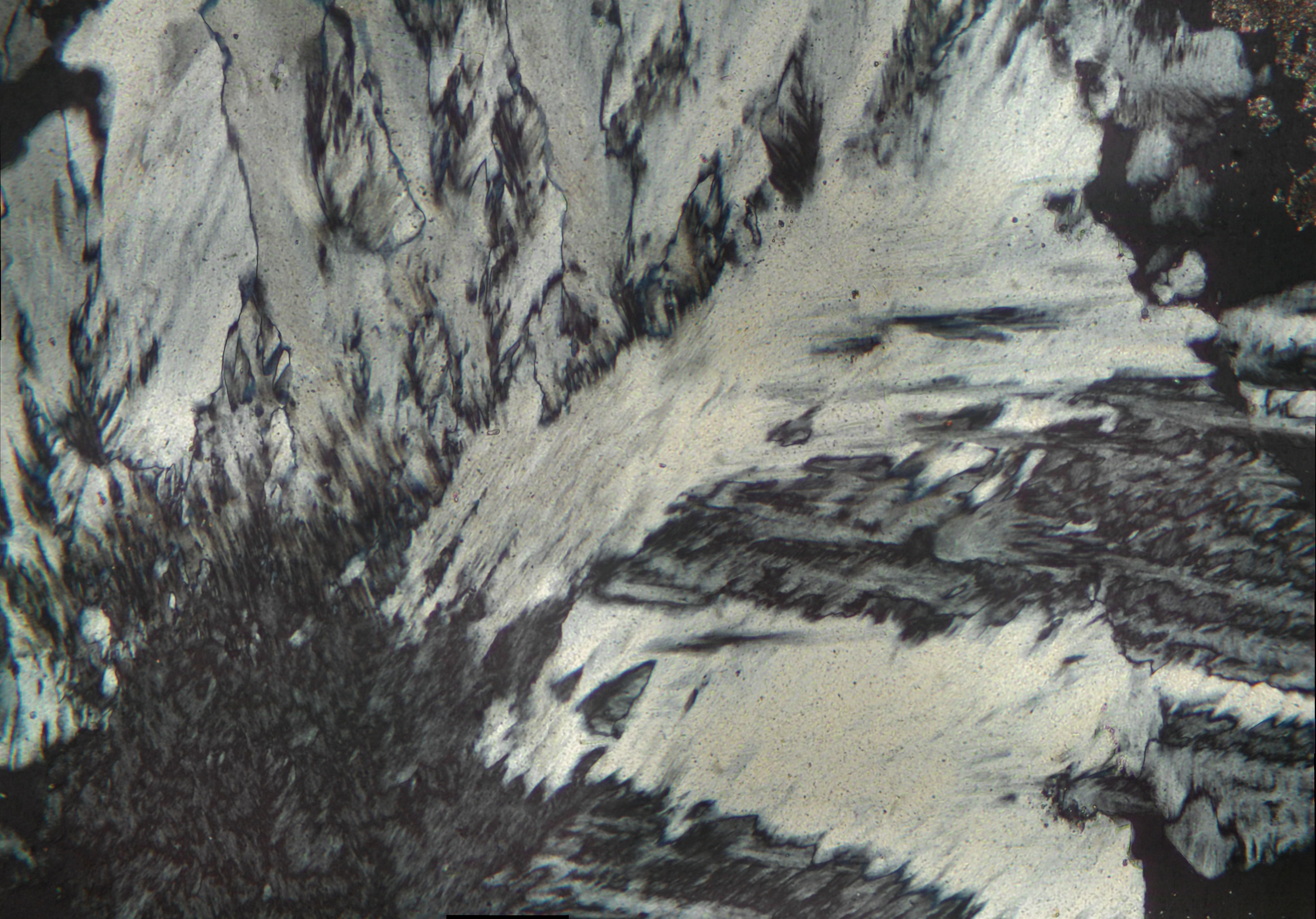

Mv13_9LP.thumb.jpg.ccc2ee4c47b7b492b30c818e7ca48ec5.jpgMv13_9LN.thumb.jpg.a1120e5767f4fb932c3de8681d591b66.jpg
Même observation dans un autre bourgeon, développé dans un autre groupe de cristaux de gypse à coté. fov 3-5mm, puis détail.
Il y a aussi des cristaux de S natif en périphérie du gypse.
Mv13_6LP.thumb.jpg.97d8e95a0bfe4ed0b78970fc2e07f811.jpgMv13_7LP.thumb.jpg.b96f9ddf7b1b42ba6abd2672e7c4c540.jpg
L’enchevêtrement des orientations est assez évident, et il y a une organisation dans cette sous-structure.
Toute la question est : quelle symétrie pour cette sous-structure ? Il me parait assez clair que :
- les orientations des fibres n'ont rien a voir avec la morphologie externe du bourgeon (plutôt champignonneux ici)
- rien à voir non plus avec l'orientation du gypse hôte, puisque ici il y a en fait deux cristaux de gypse orientés différemment (l'un est gris l'autre presque noir en LPA)

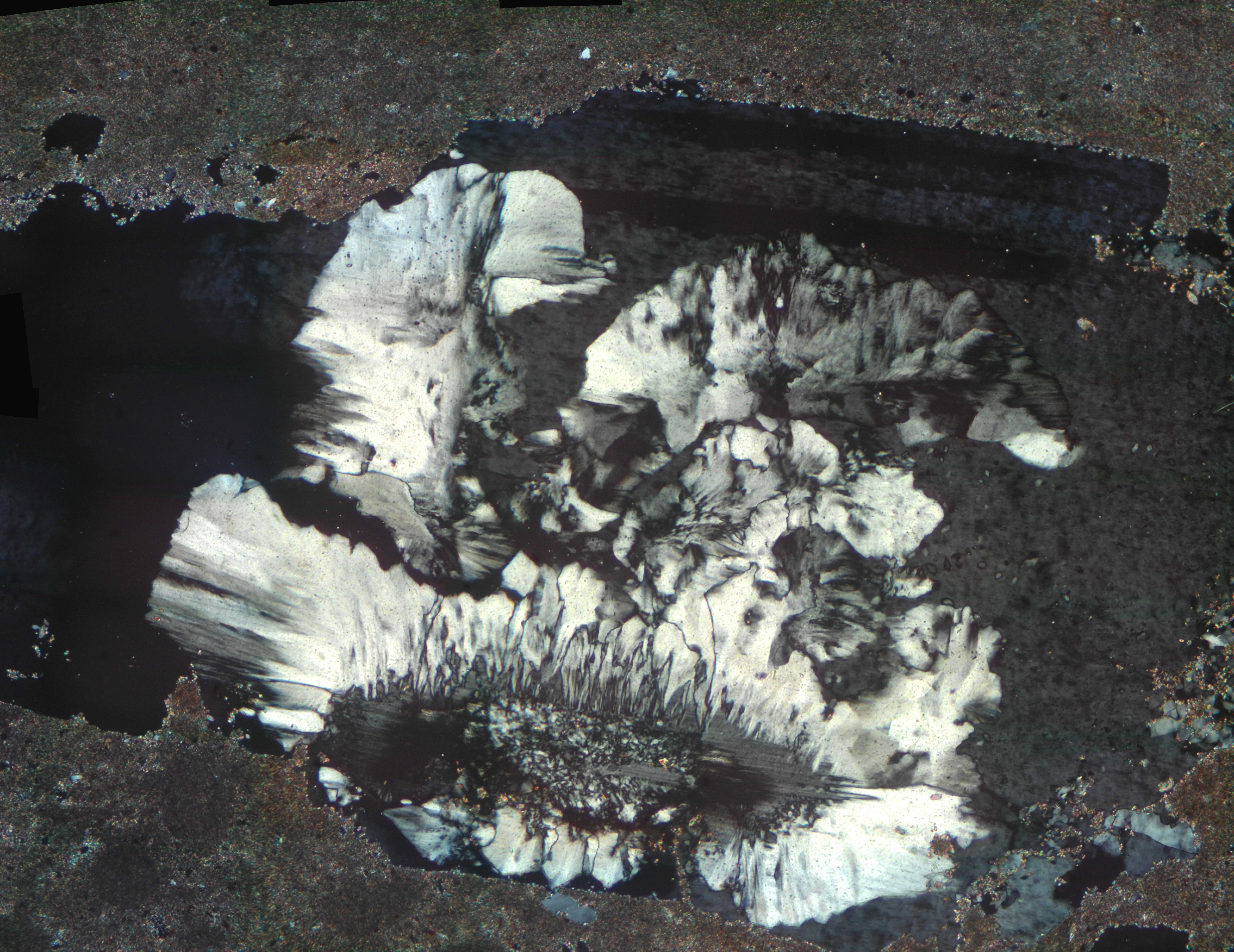

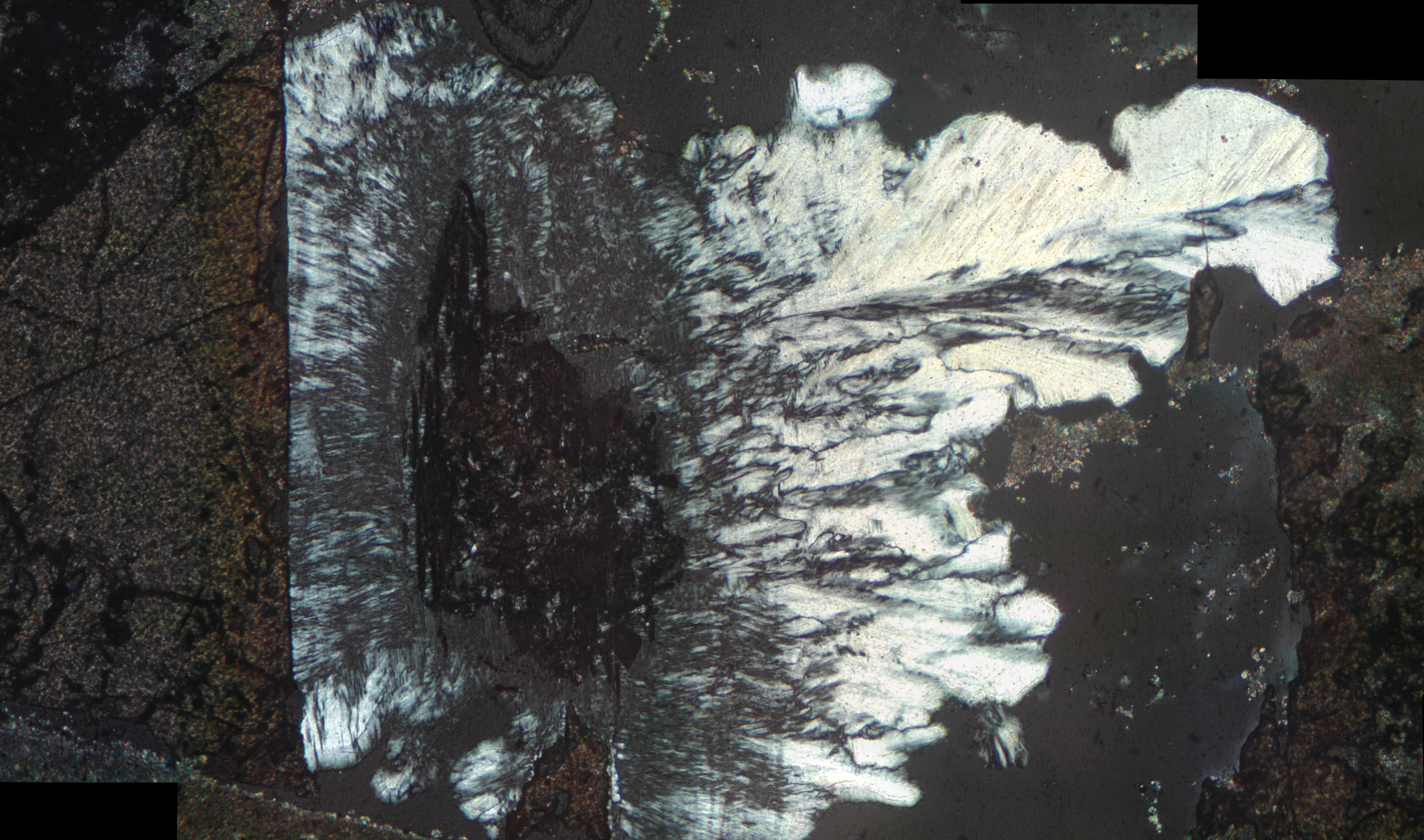

Un dernier exemple a morphologie plumeuse, qui rappelle un peu des dendrites. fov 2*3mm.
Le cœur du bourgeon est occupé par une impureté (indéterminée) qui a manifestement servi de germe.
Mv13_5LN.thumb.jpg.08f9068b5f848667de5a3d93bbe18be6.jpgMv13_5LP.thumb.jpg.2a88bd3218afb647fb76a54d4ed27d3b.jpg

Pour les sphérules on distingue parfaitement la structure radiale en patchwork Arlequin, et la structure à indentations concentriques.
Idem pour les bourgeons, plumes et treillis apparaissent très clairement.
Merci. En fait, c'est l'absence de relation évidente entre la microstructure interne (a symétrie cristalline) et les formes externes du bourgeon (les formes de croissance centripète) qui me fait penser que la première est héritée d'un précurseur, par murissement. C'est un peu tiré par les fibres, je le reconnais volontiers.
Ci-après, un autre cas de bourgeon avec une zonation (cœur presque isotrope, bordure ramifiée). fov 2*3 mm, LPNA, puis LPA
Mv7_6LN.thumb.jpg.8ca1d0b9c69af67cc1667755b6214025.jpgMv7_6LP.thumb.jpg.f50e25a26c95eac8b8e58b1caad9f318.jpg
Ce qui est interessant, ici, c'est qu'il y a une différence d'indice assez nette (pas forcément nette sur la photo) entre le cœur et la couronne du bourgeon. L'indice (le relief) du cœur est plus bas, ce qui serait cohérent avec un couple opale/calcédoine ou bien calcédoine/quartz.
Pas tant que cela; mais je suis mauvais juge. Evidemment, c'est un peu frustrant d'avoir seulement des coupes 2D pour se faire un idée.
En ce qui concerne les sphérules, la structure des indentations concentriques fait penser à l'habitus en globules à écailles cubiques (rappelant un litchi), qu'on voit sur les célèbres Mélanophlogites de Fortullino en Toscane.
Initialement, j'avais pensé à la structure de l'opale CT, mais c'est brosser le poil dans le même sens. La mélanophlogite est bien plus sexy.
On reverra des structures a relents cubiques dans le dernier exemple, le bois fossile.
On en arrive aux cristallisations dans le bois fossile (Oligocene de Malvesi)
C'est compliqué parce qu'il y a une succession d'etapes de cristallisation, comme dans une fissure ou une geode, dans lesquelles alternent la calcédoine et le quartz.
La matrice ligneuse elle-même est silicifiée, mais c'est trop petit pour l'optique. On reconnait bien la structure du bois. fov 5*8mm
Ce qui nous concerne, c'est le remplissage des grosses fentes de retrait centimétriques dans ce tronc.
Initialement, ces fentes ont été remplies de gypse précipité (on est dans une série d'évaporites), puis le gypse est partiellement remplacé par de la silice, comme dans le cas des bourgeons.
Le remplissage est multiphasé, avec plusieurs stades de dépot de silice, les premiers (probablement calcédoine) avec des formes un peu étranges (style corail, demi sphérulite, rosace à secteurs), les plus récents, au contact du gypse résiduel, sous formes de palissades de quartz.
Mv22_10LP.thumb.jpg.9cb96a90d2e012c3d05f1fc3c5de5665.jpgMv22_17LP.thumb.jpg.b9485275259f01205a50ec309d247695.jpg
Quelques détails sur ces calcédoines : une forme de corail :
Dans le cœur de la structure l'extinction est droite cette fois, mais les orientations optiques se mettent a diverger dans les "cheveux"
Ici, un autre détail dans lequel on voit bien la structure en treillis, mais les orientations optiques varient par secteurs. L'usage de la lame additionnelle est ici précieux, parce qu'il permet de distinguer les orientations, alors que tout est du même gris en LPA.
