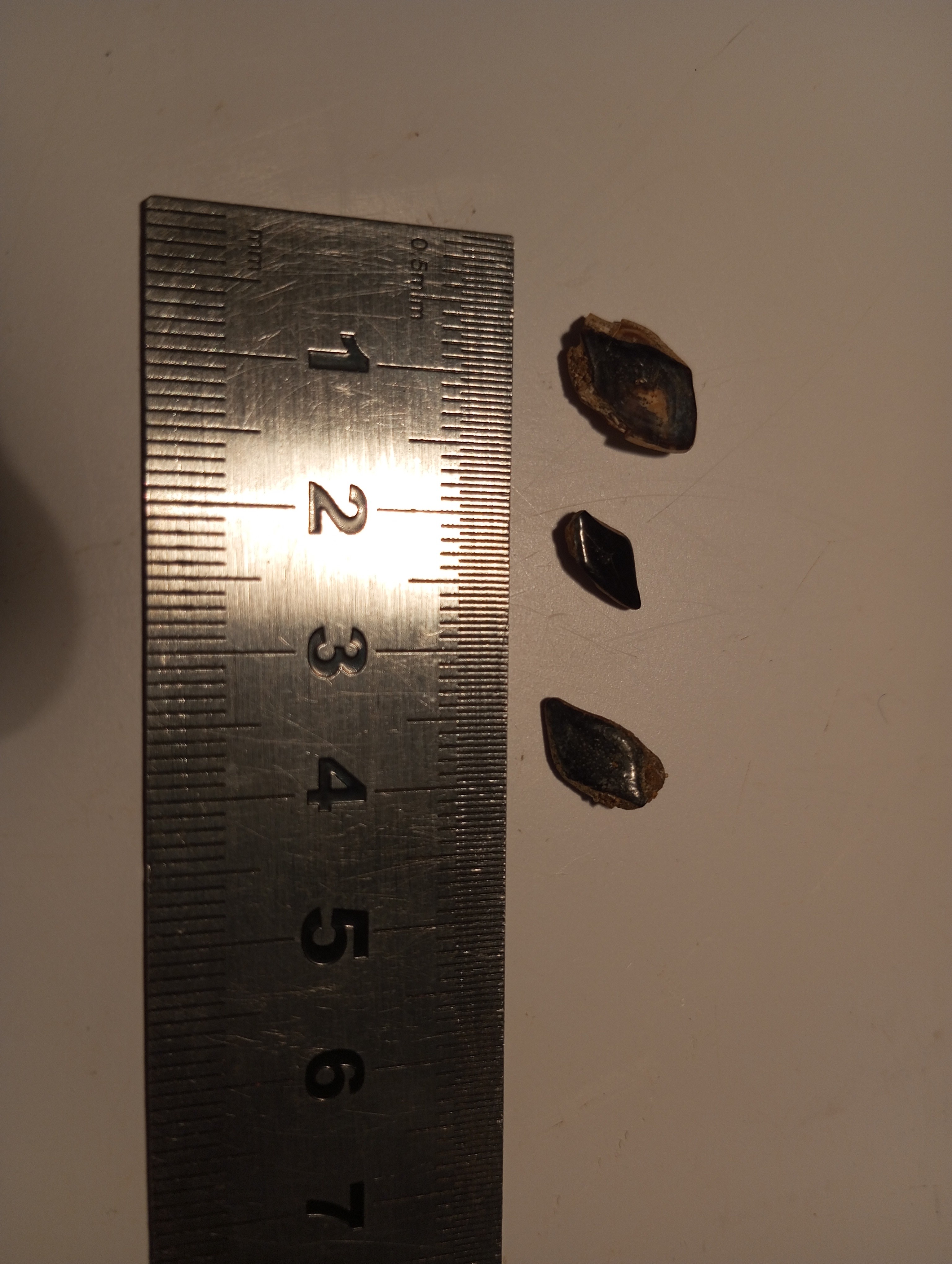

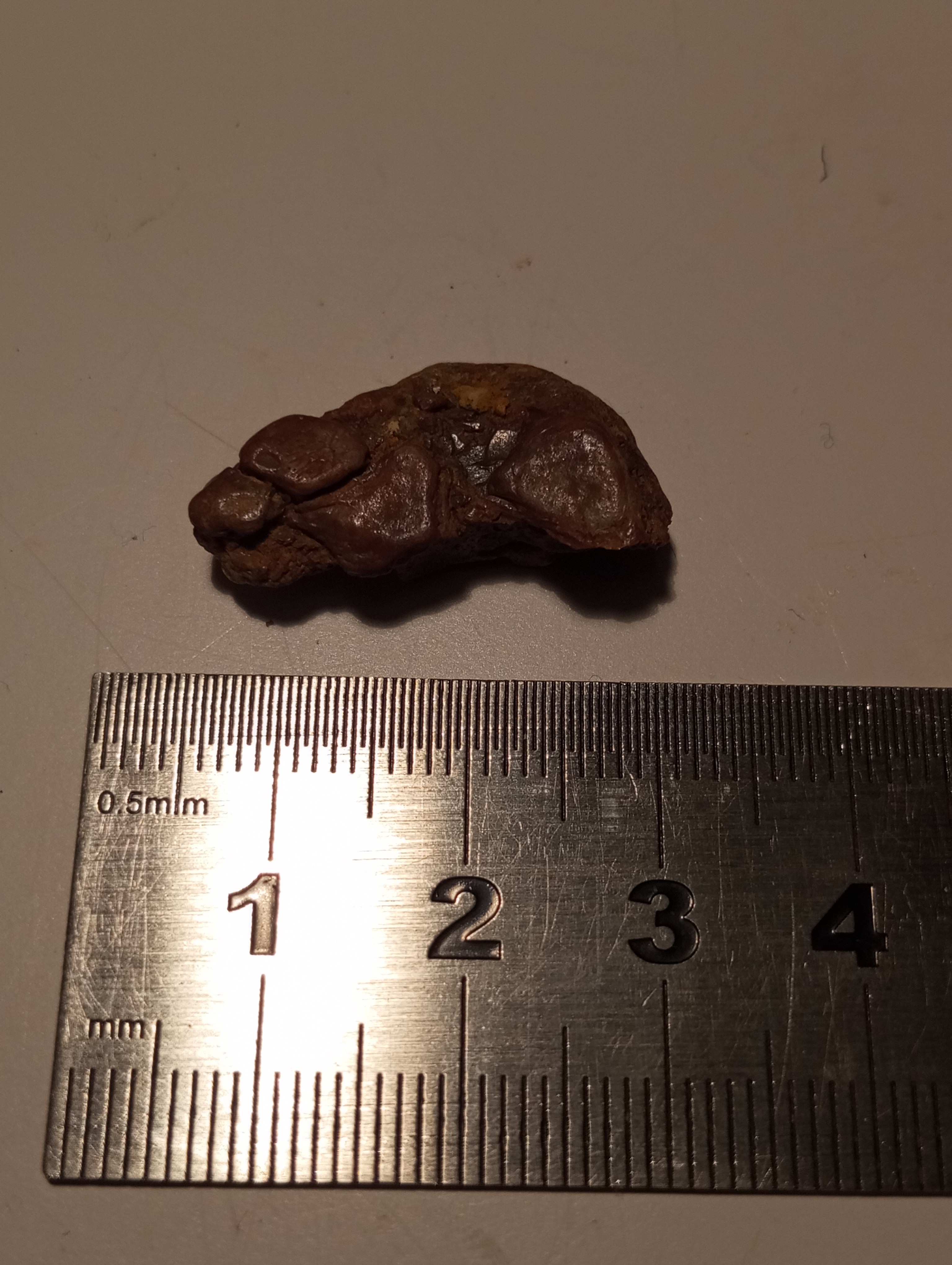

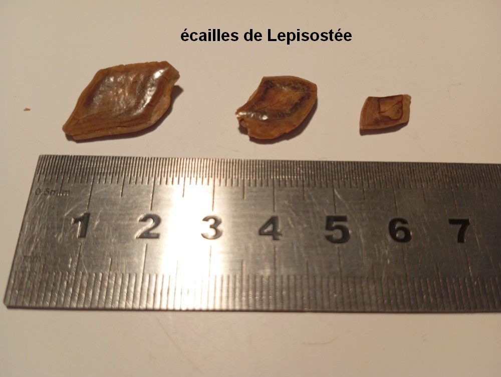

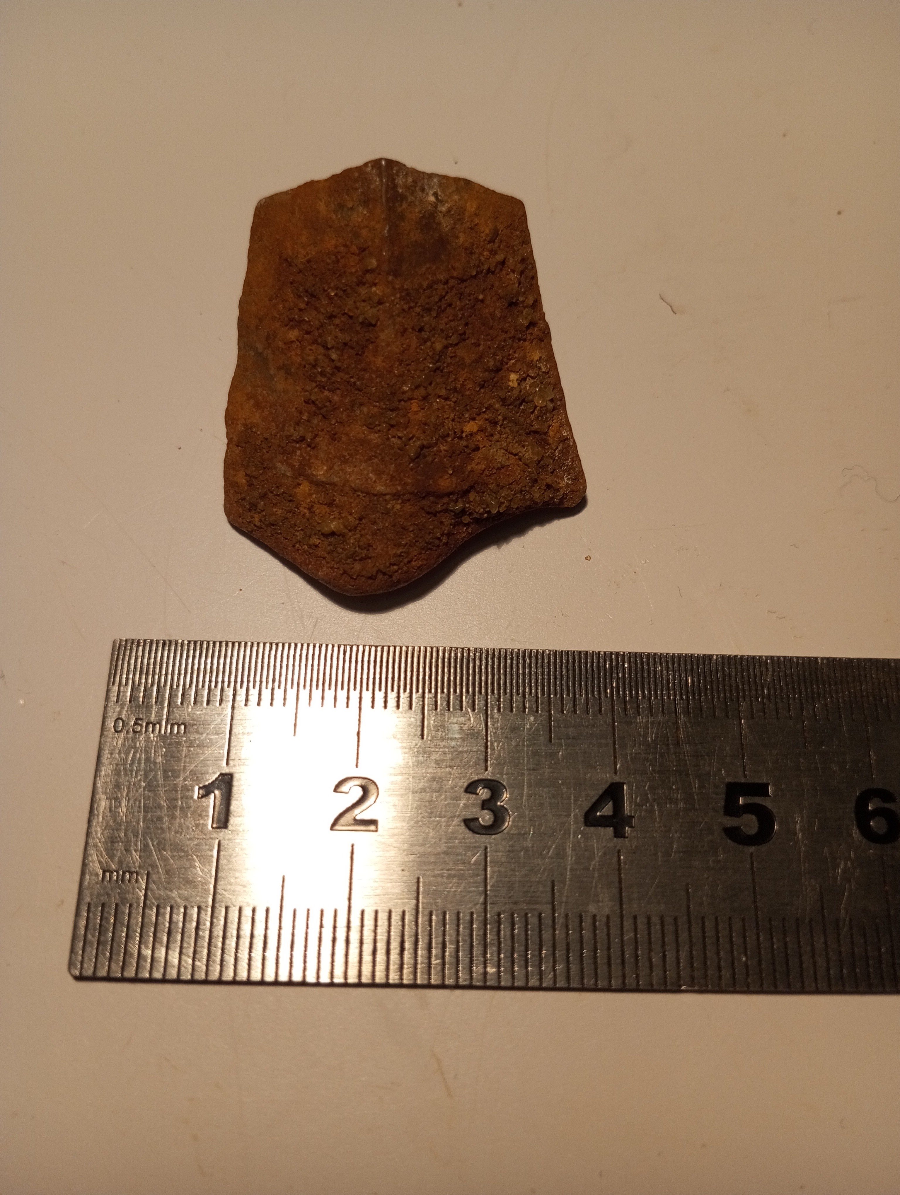

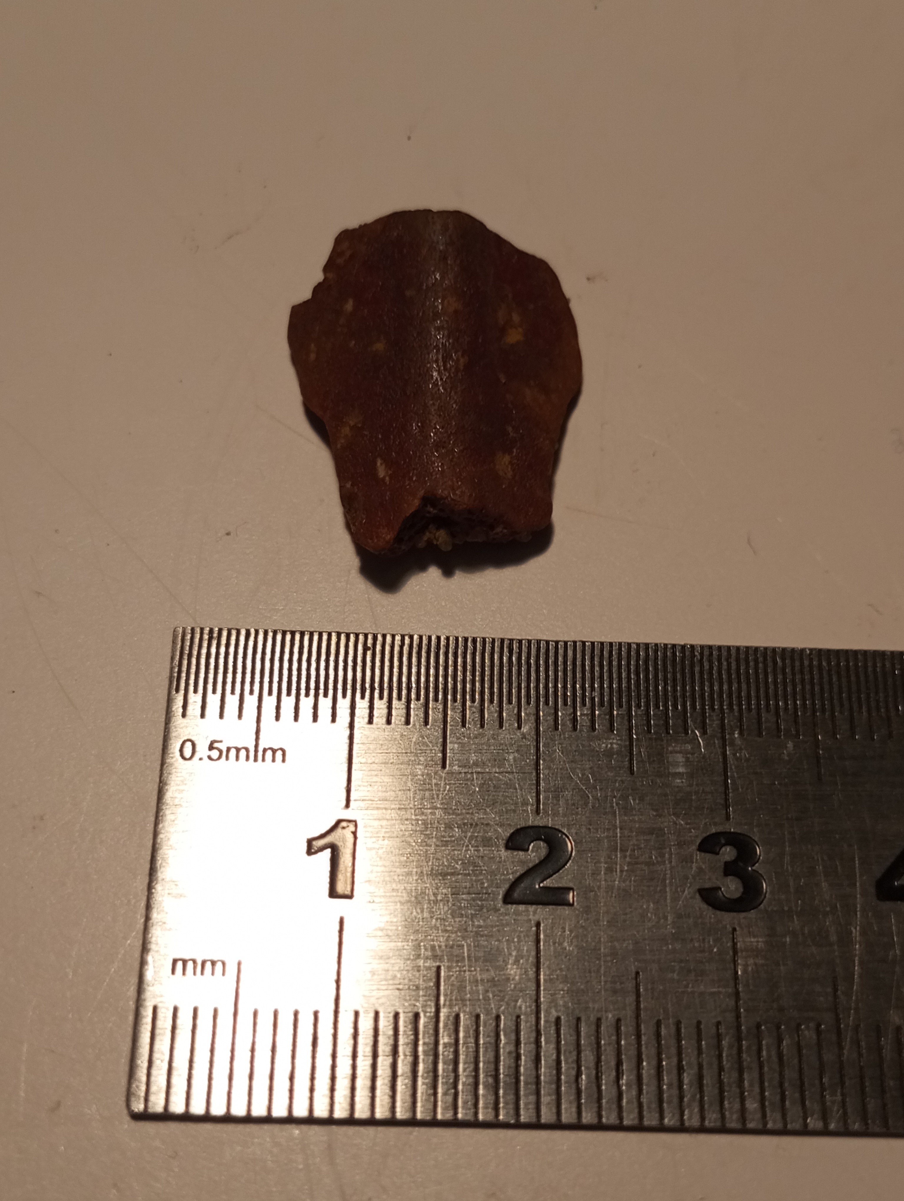

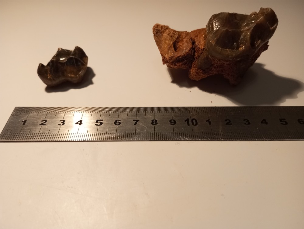

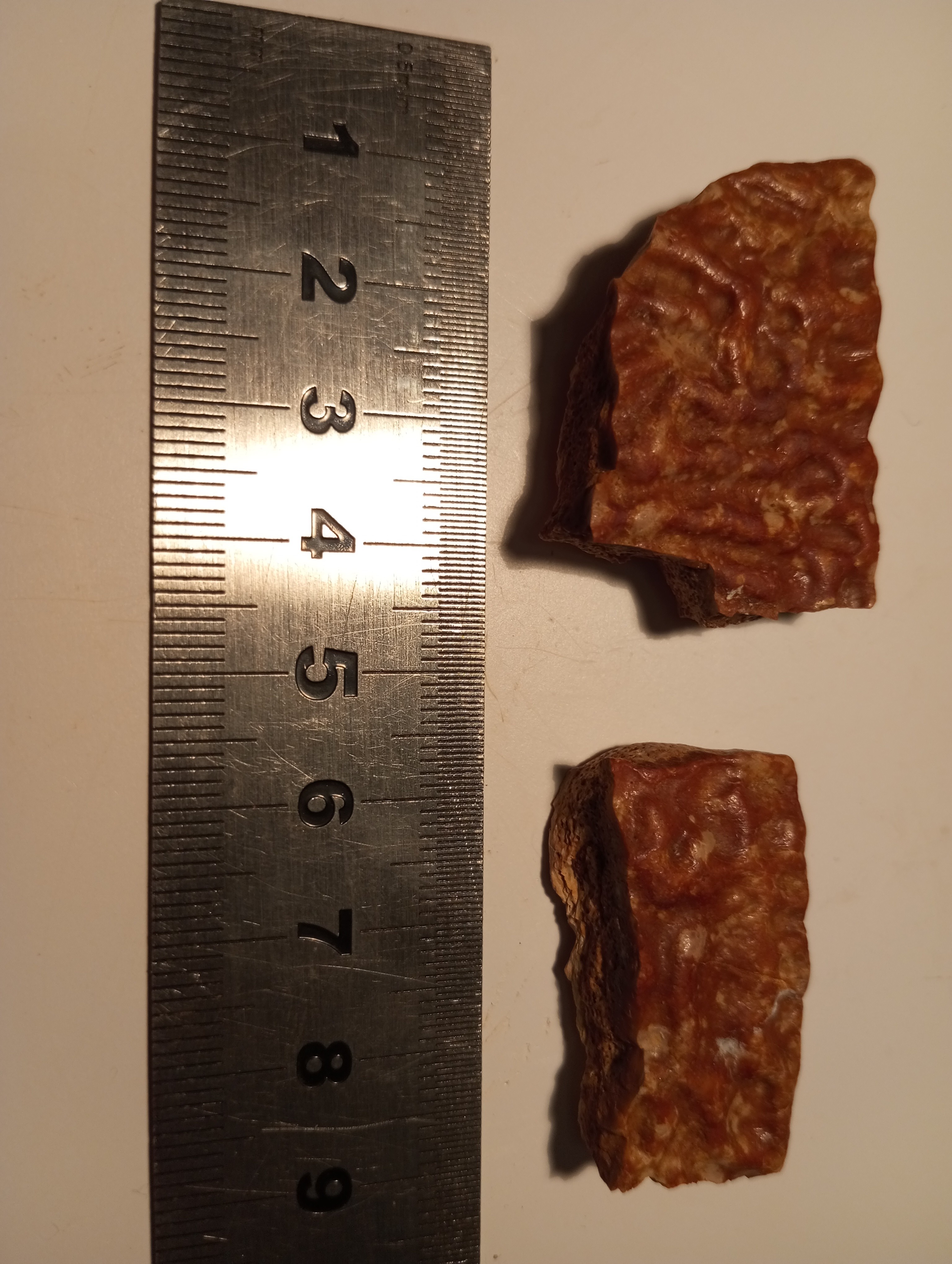

Pour la suite je pense a des écailles une est de couleur marron et l autre plutôt noir

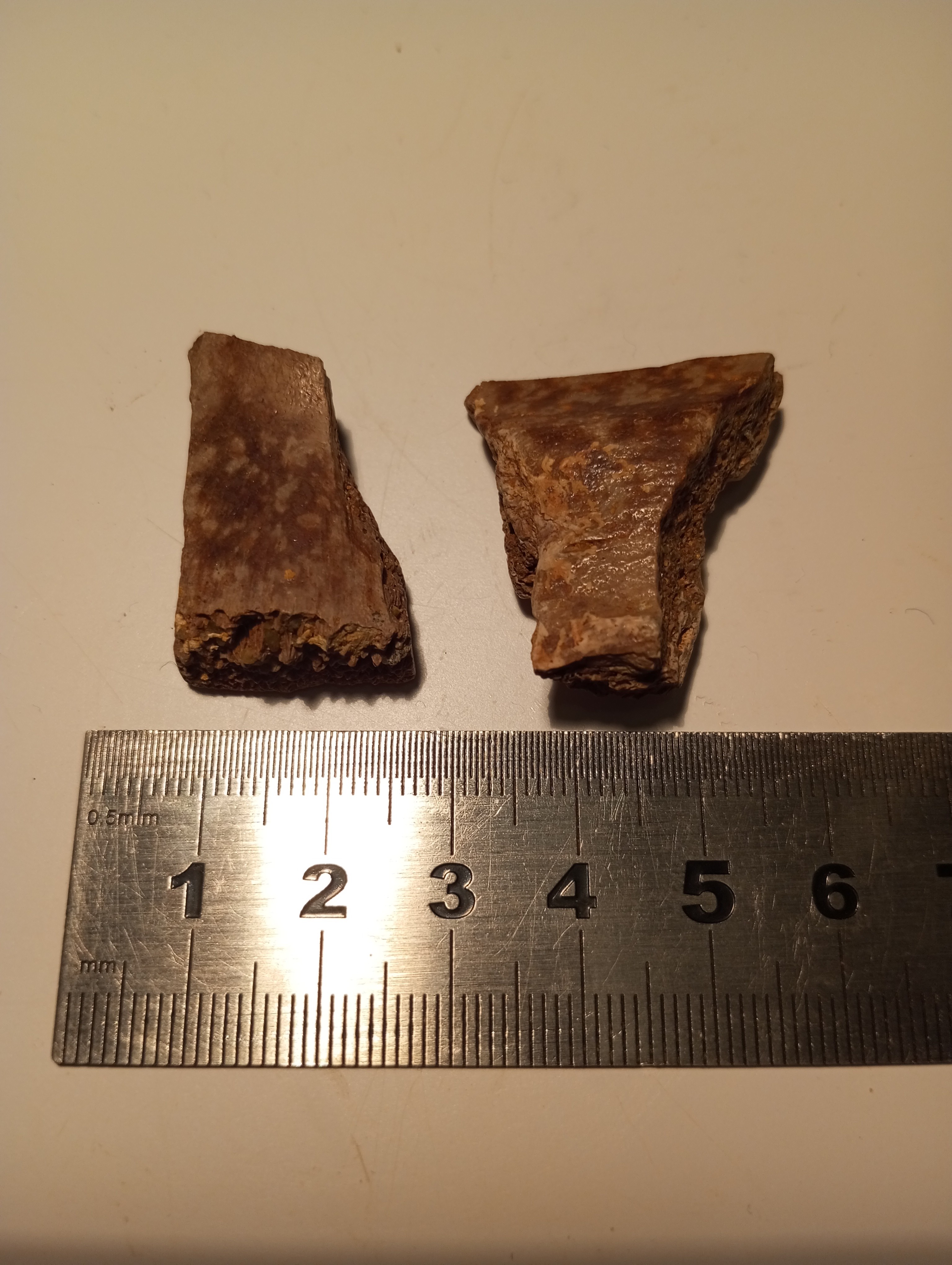

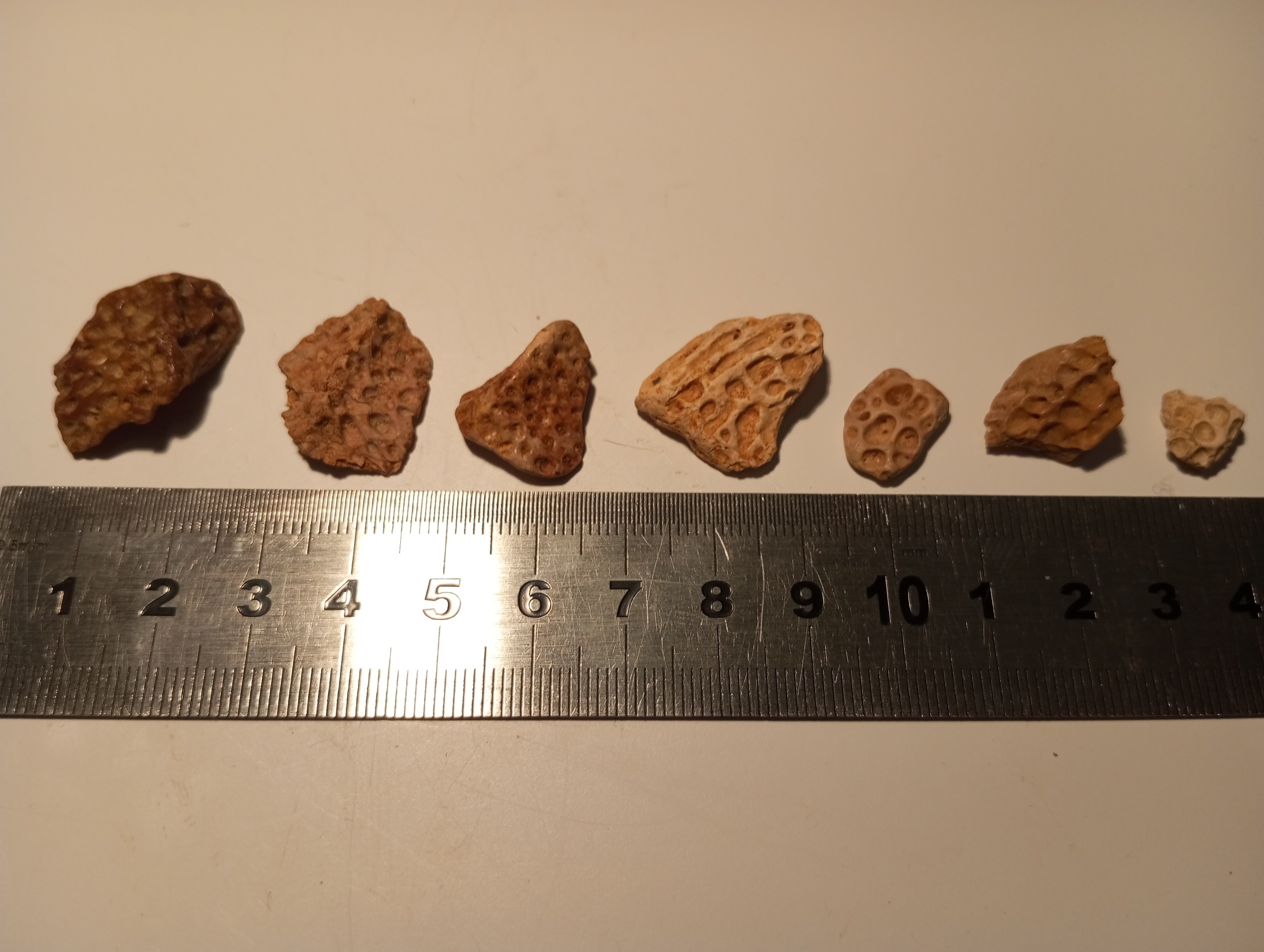

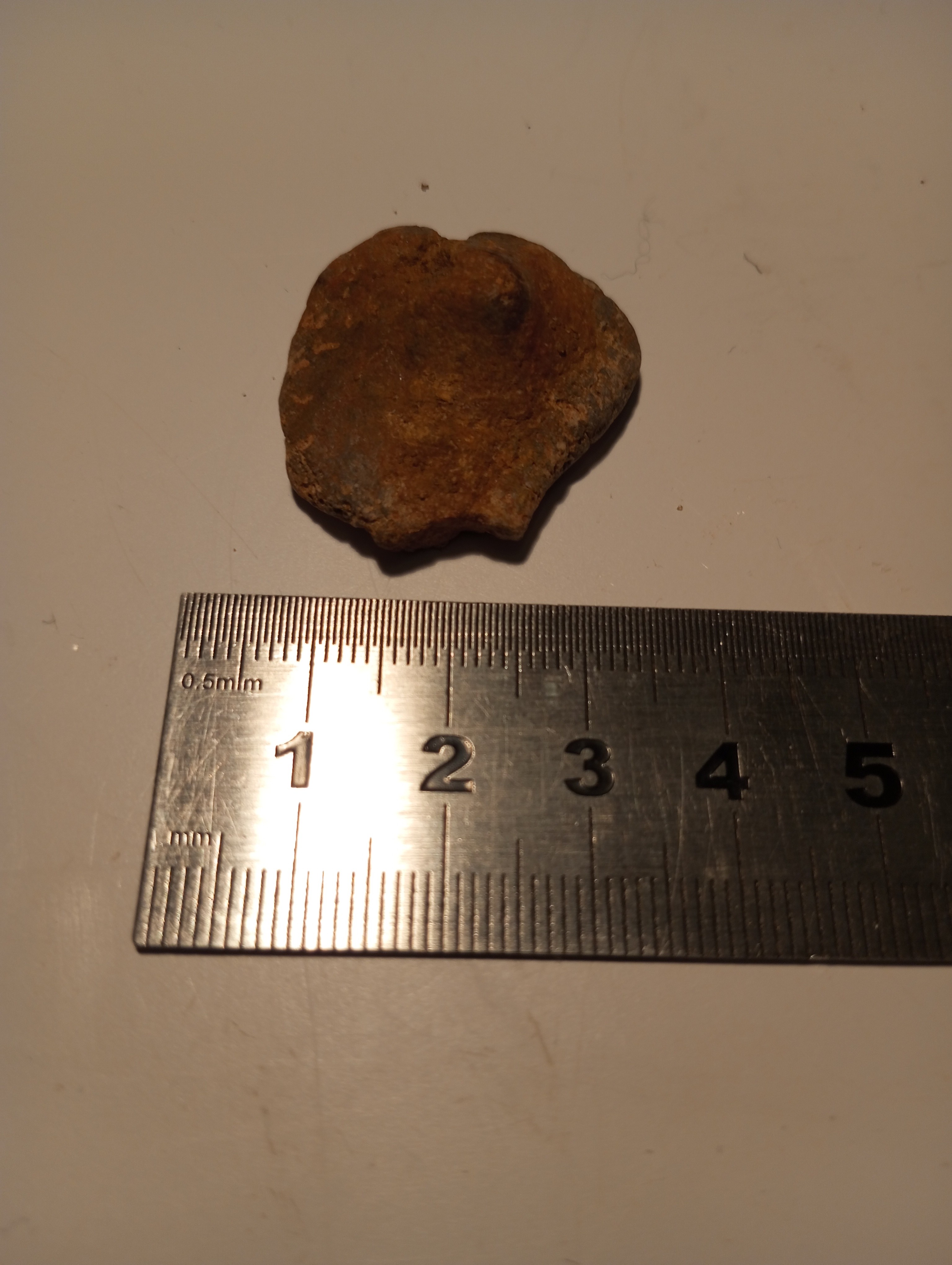

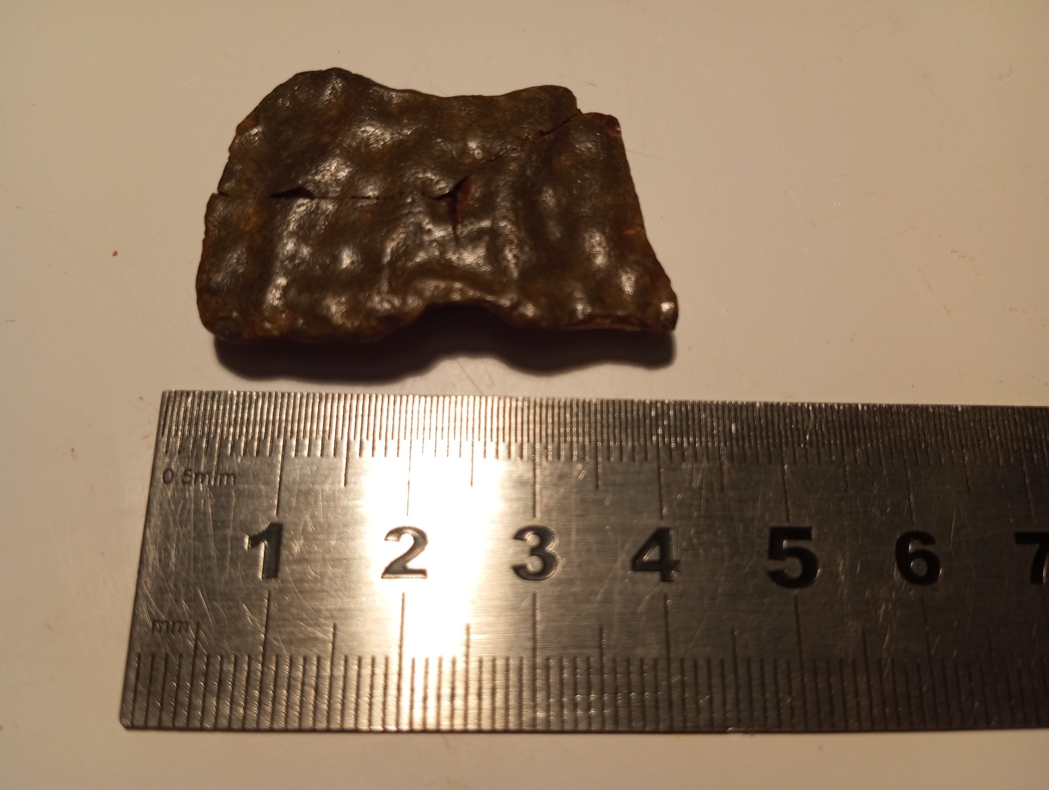

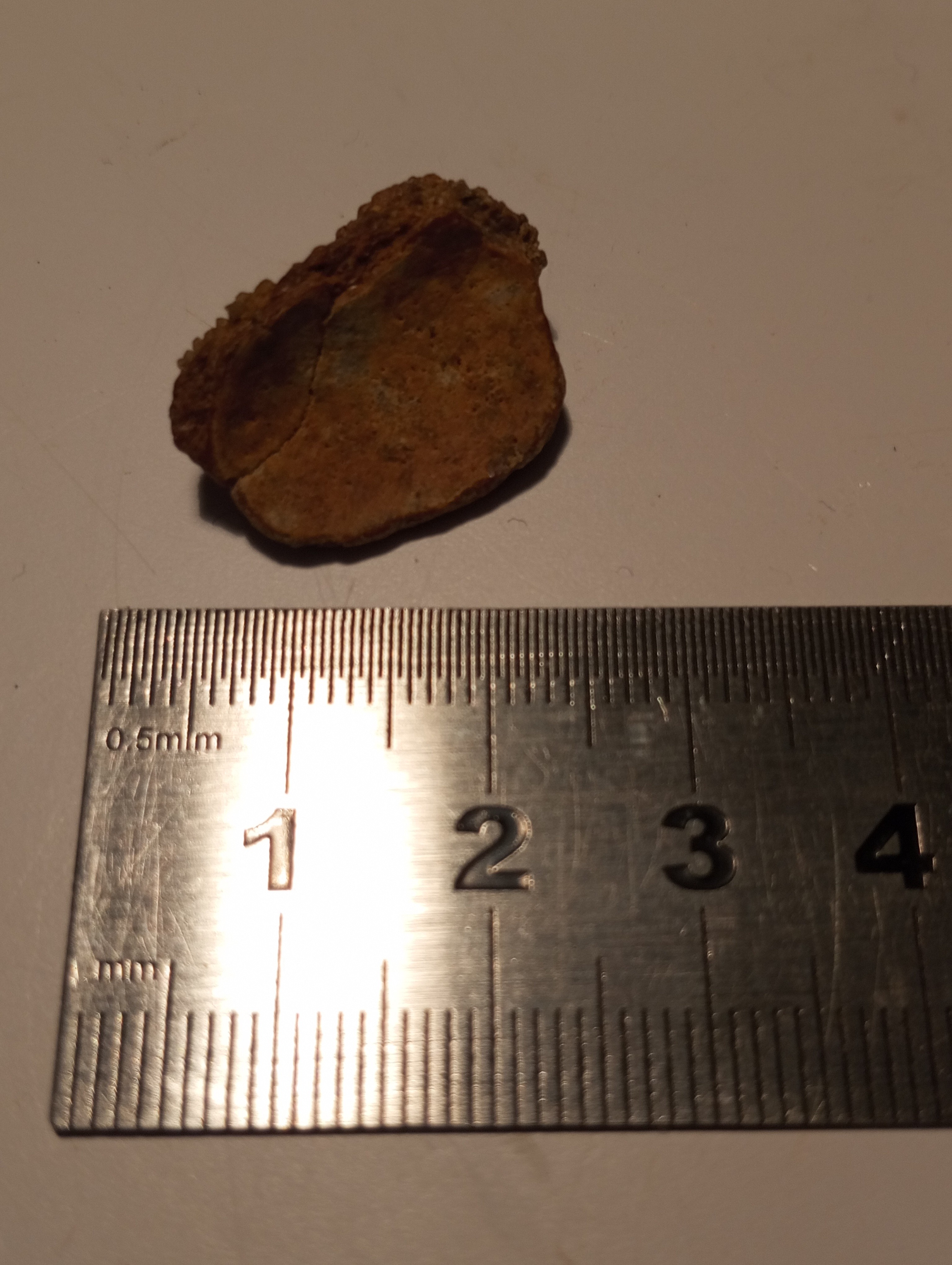

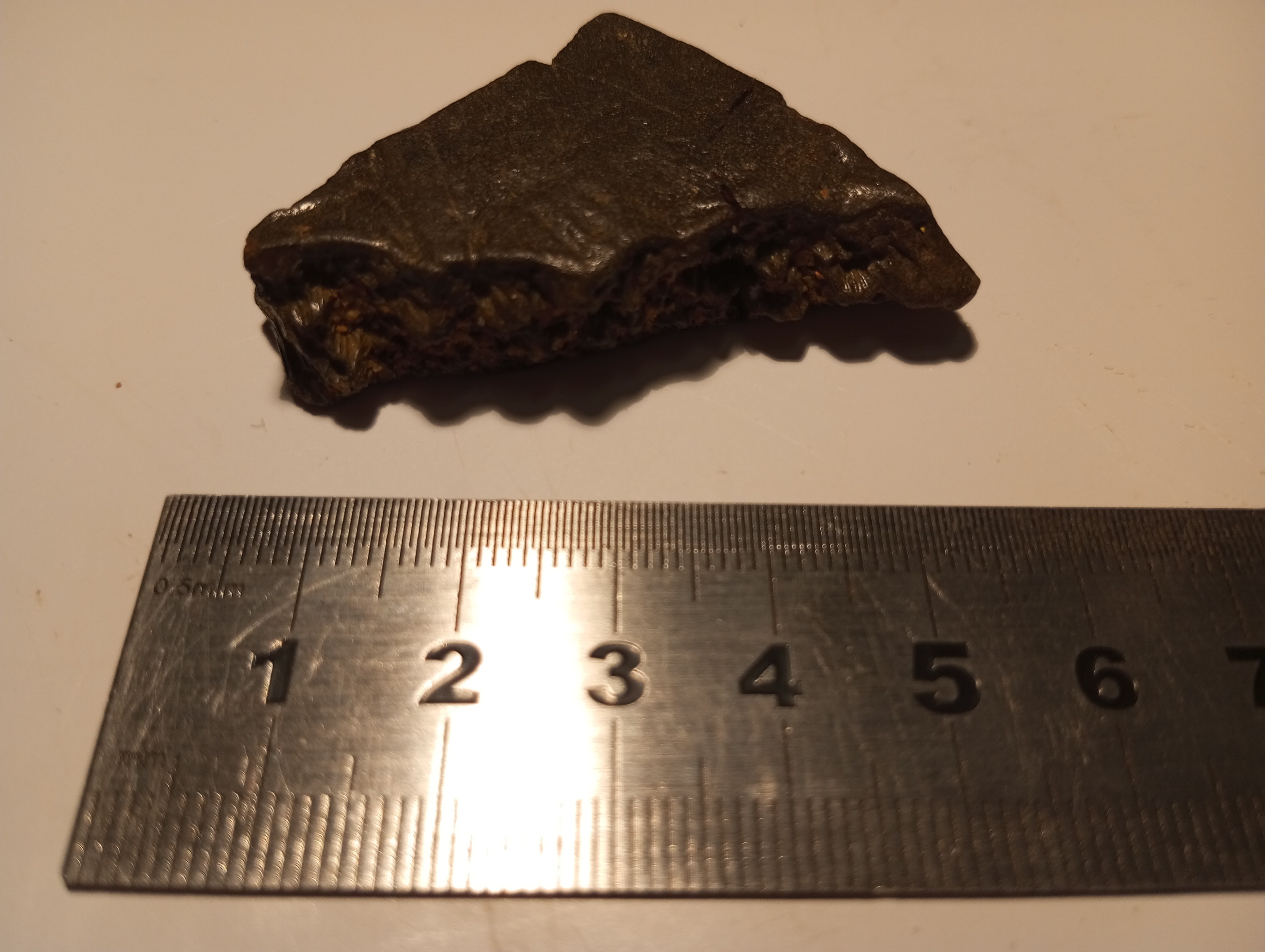

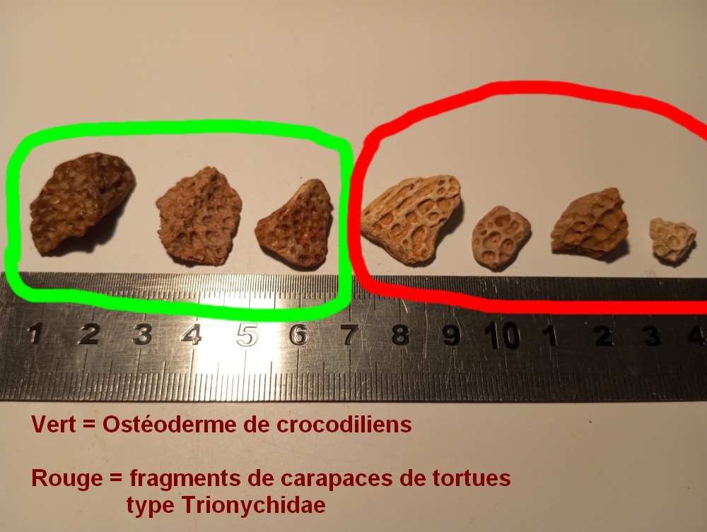

Pour la suite beaucoup de plaques mais toute sont différentes

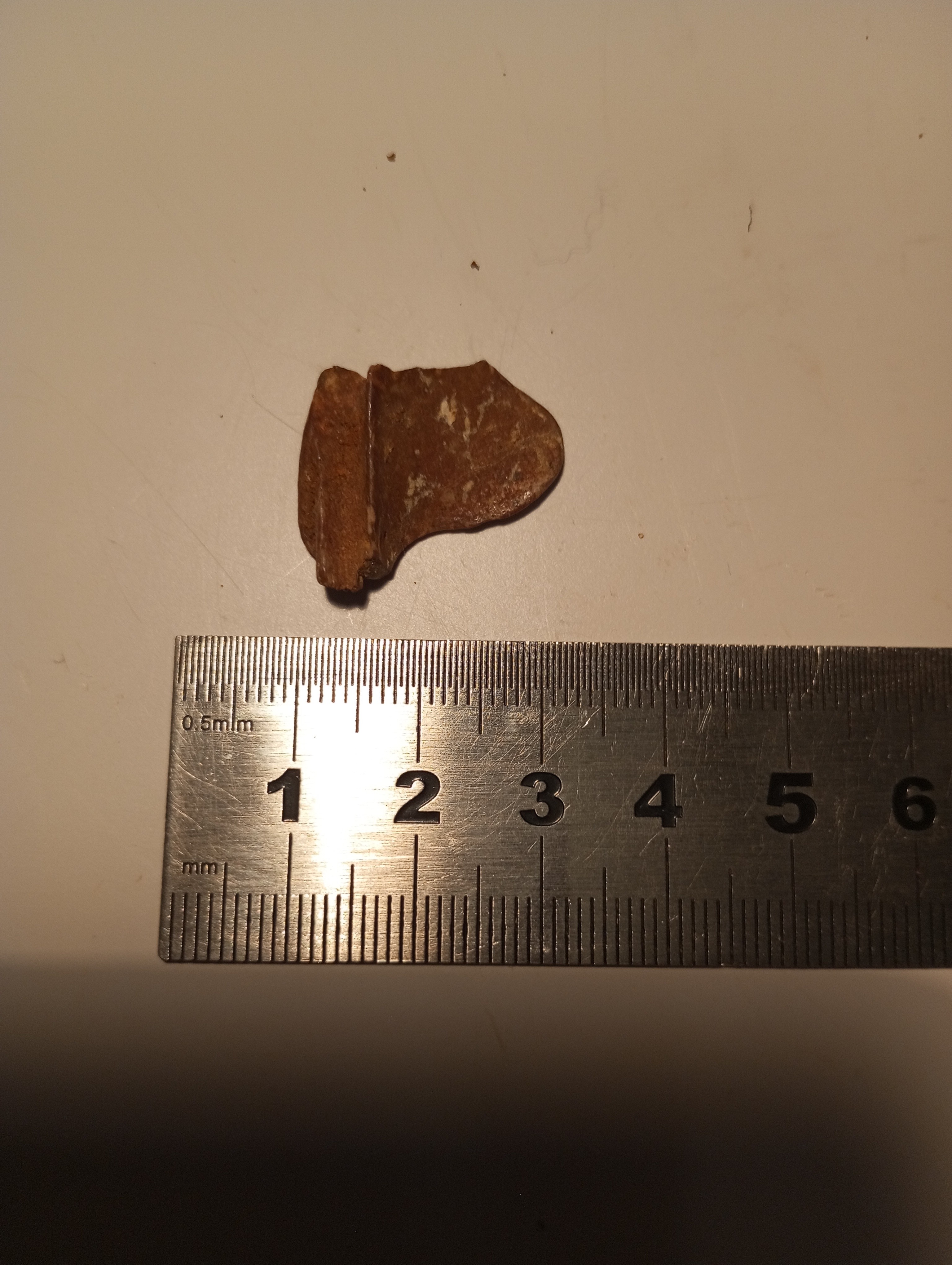

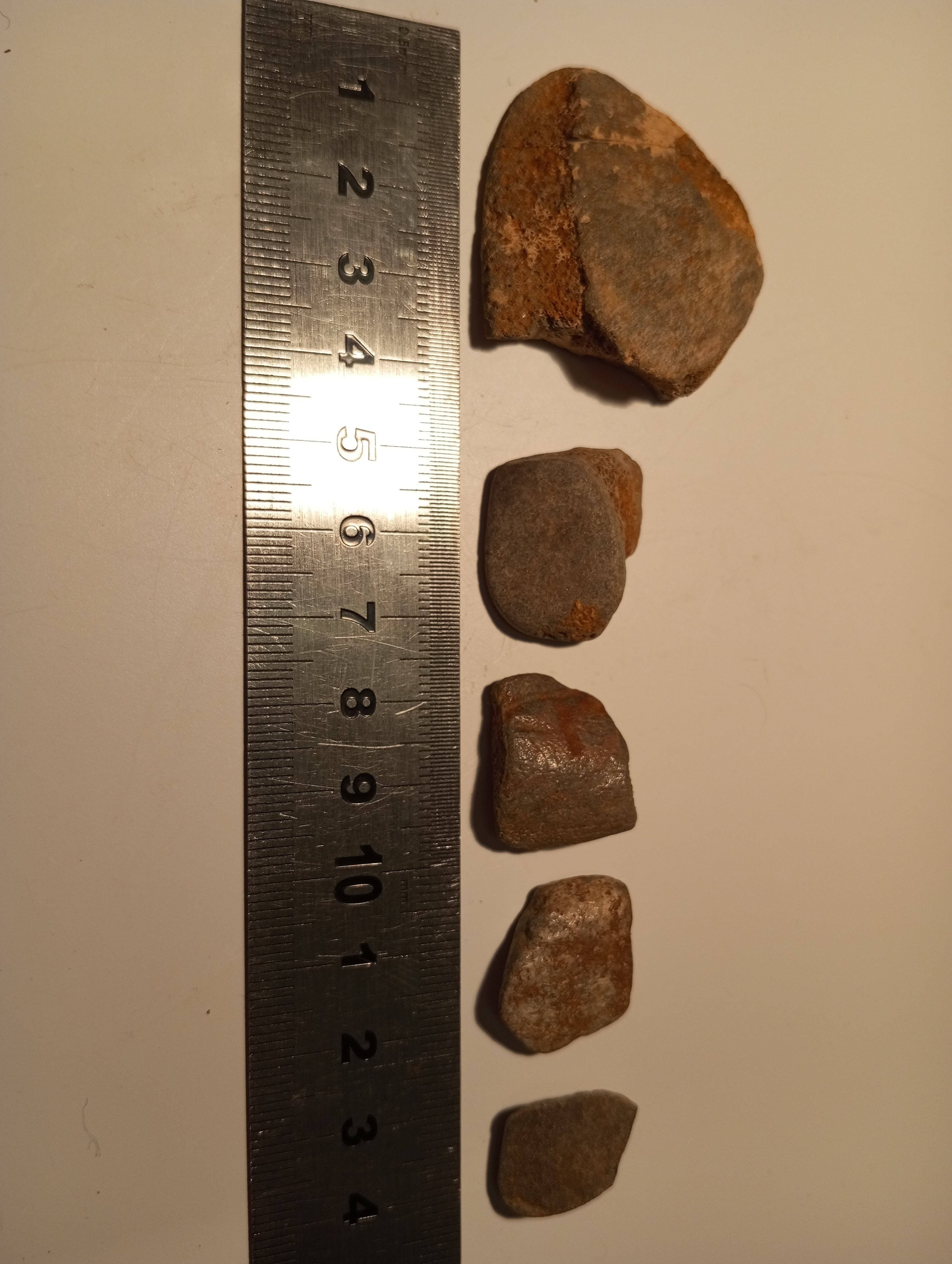

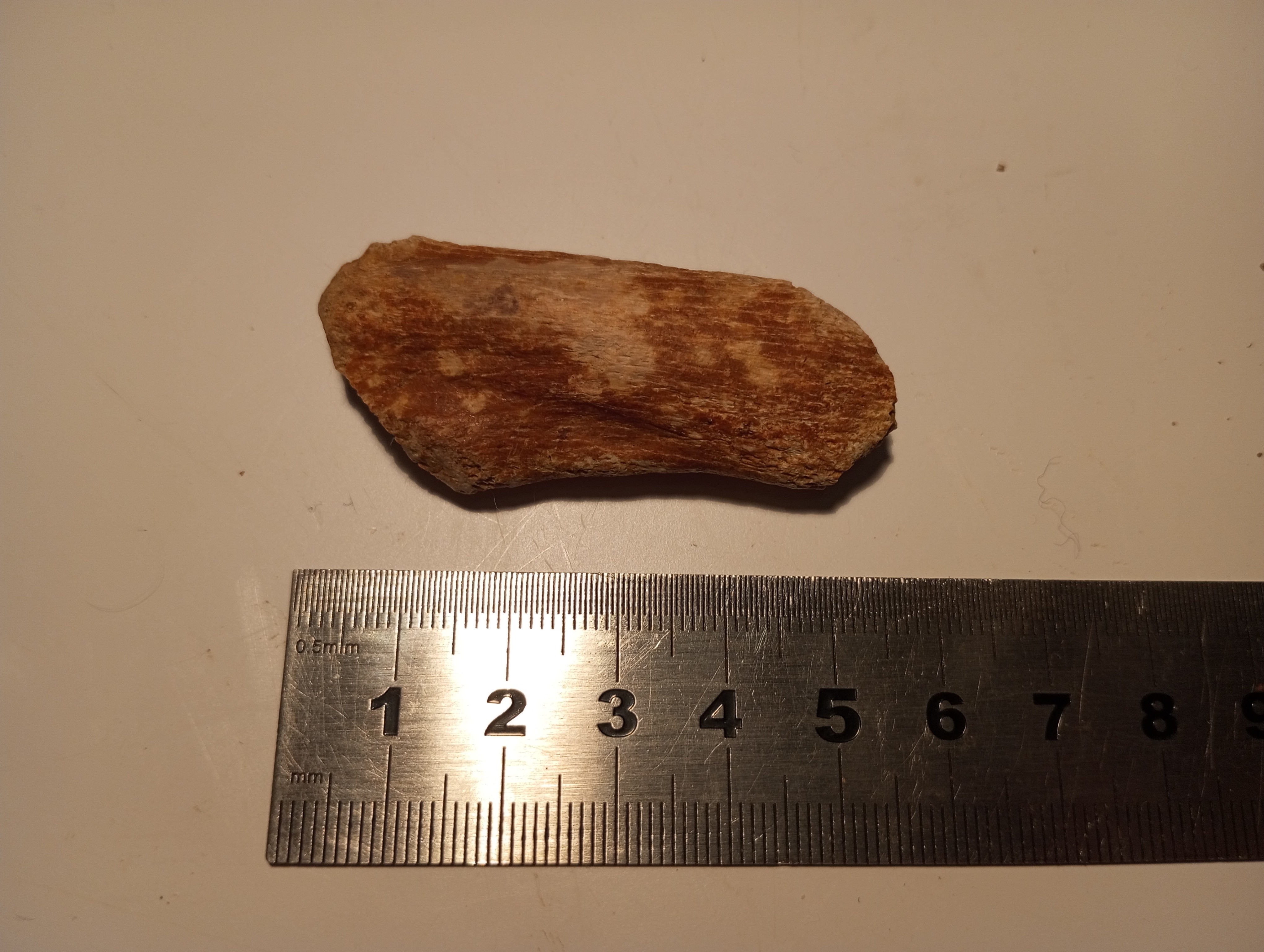

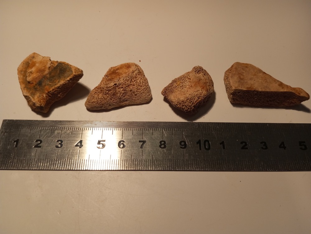

J ai se qui ressemble a des morceaux de carapace ?

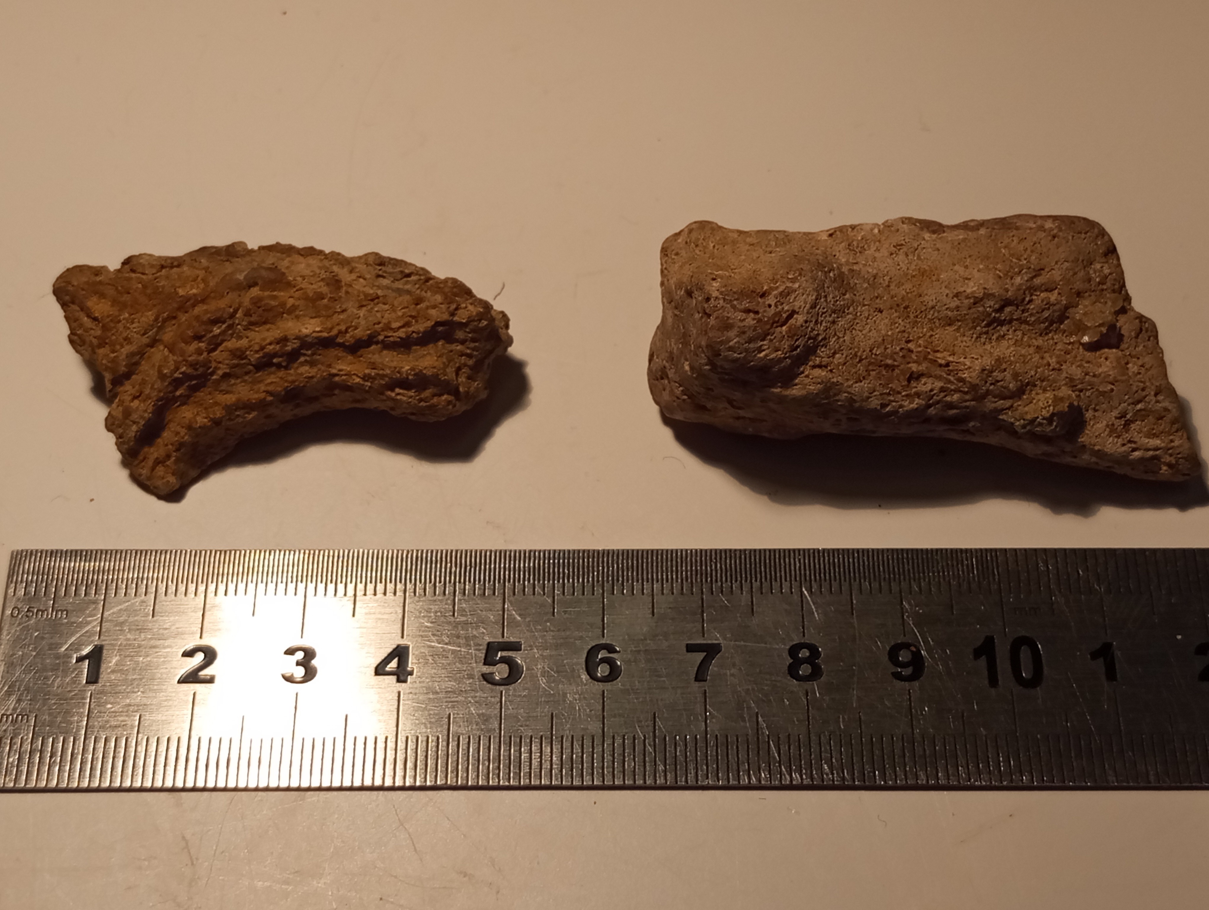

Pour la suite aucune différents os

Pour la suite aucune idée (pour rappel je n y connais rien du tout en fossiles je suis simple ouvriers viticole et le faite d'avoir trouvé ça dans les vignes m'a intrigué)
Je pense que c est de la même espèce

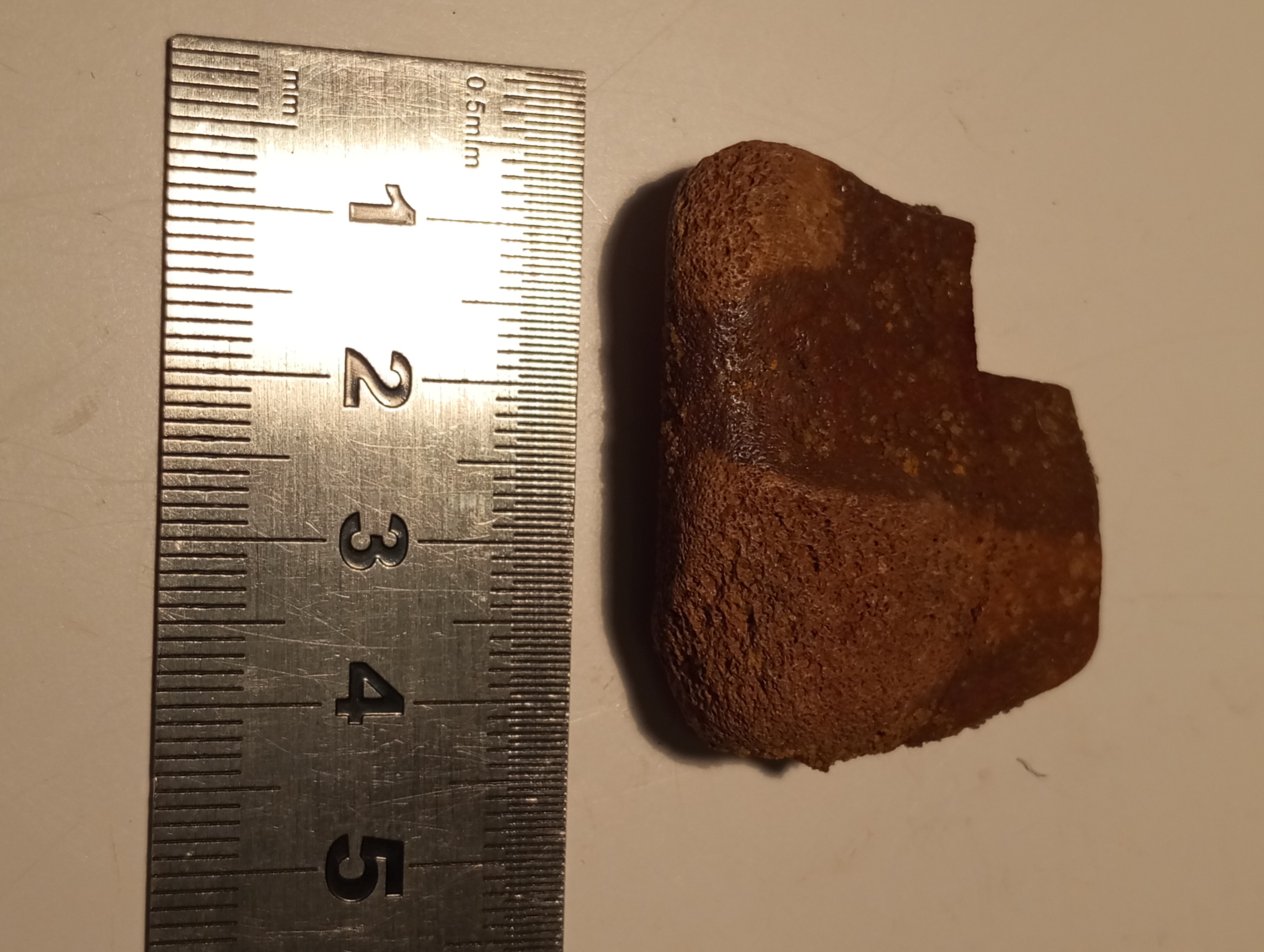

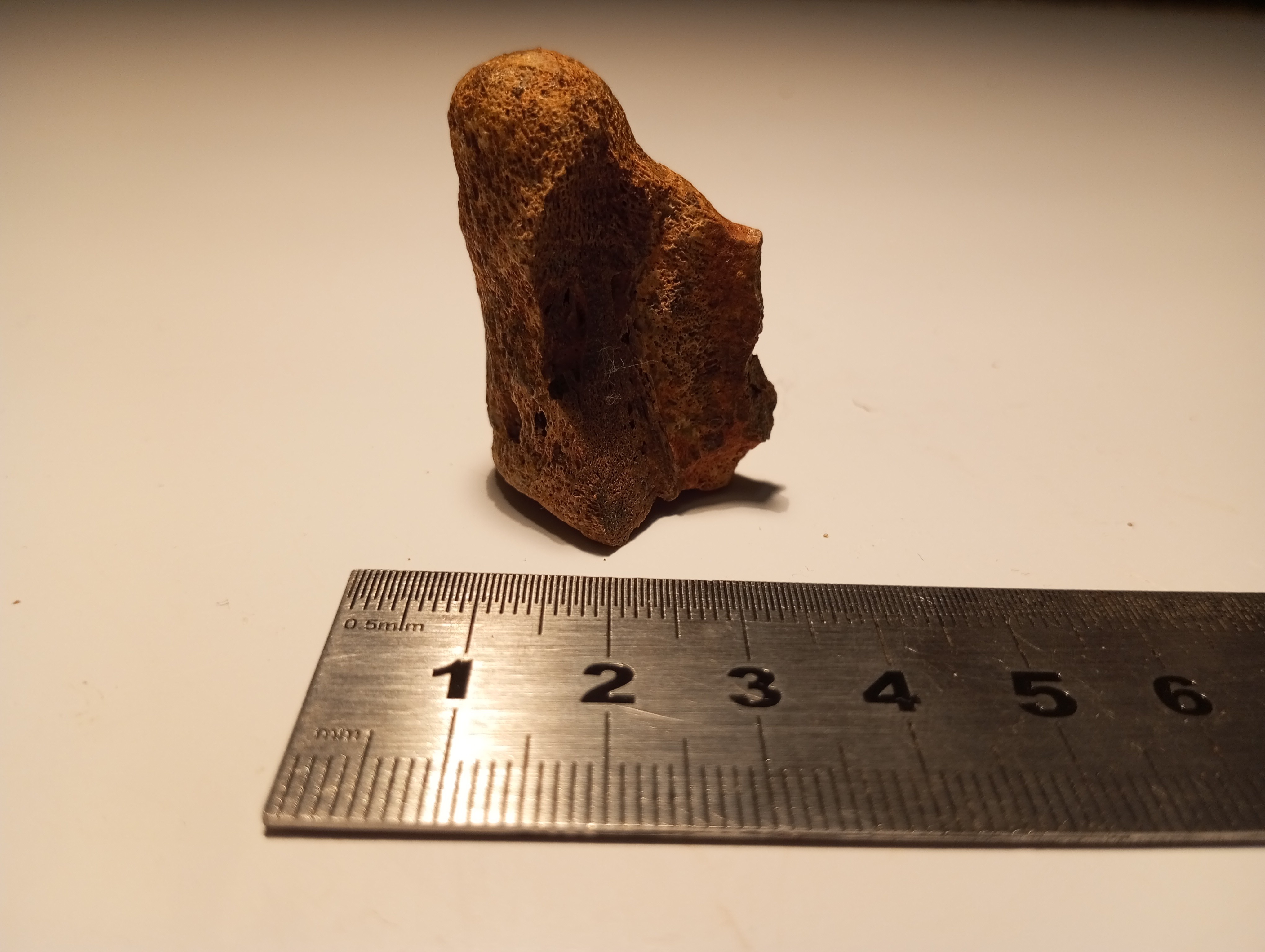

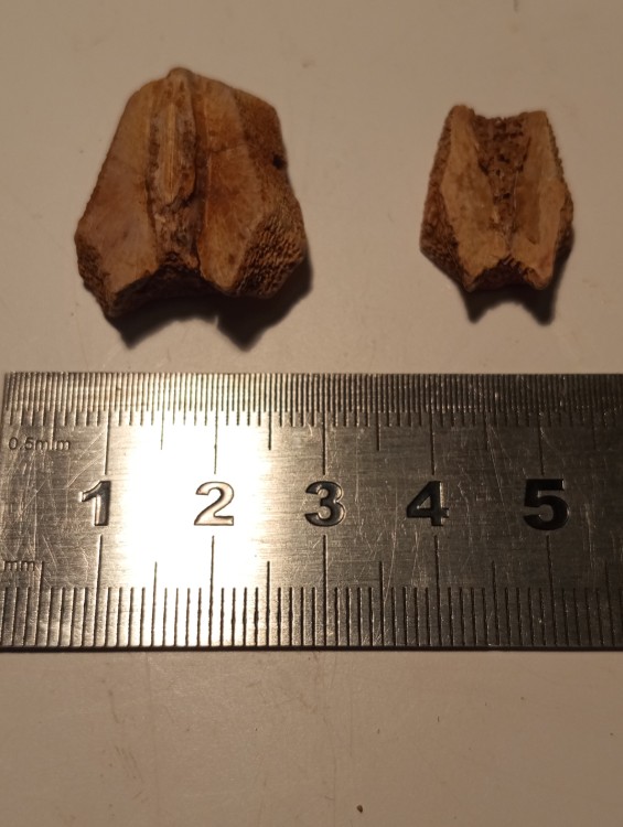

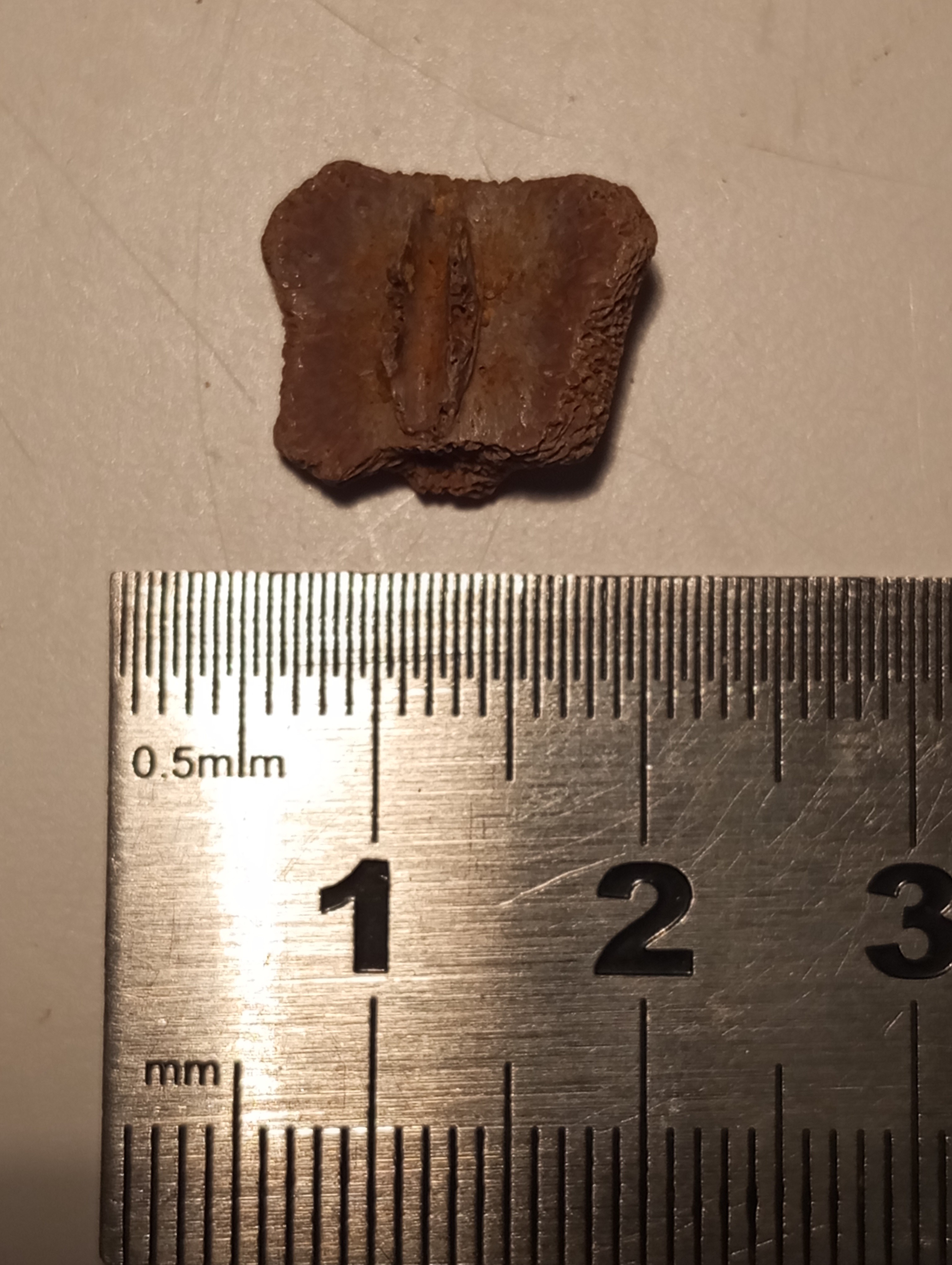

Cela ressemble a une vertèbre avec quelques morceaux

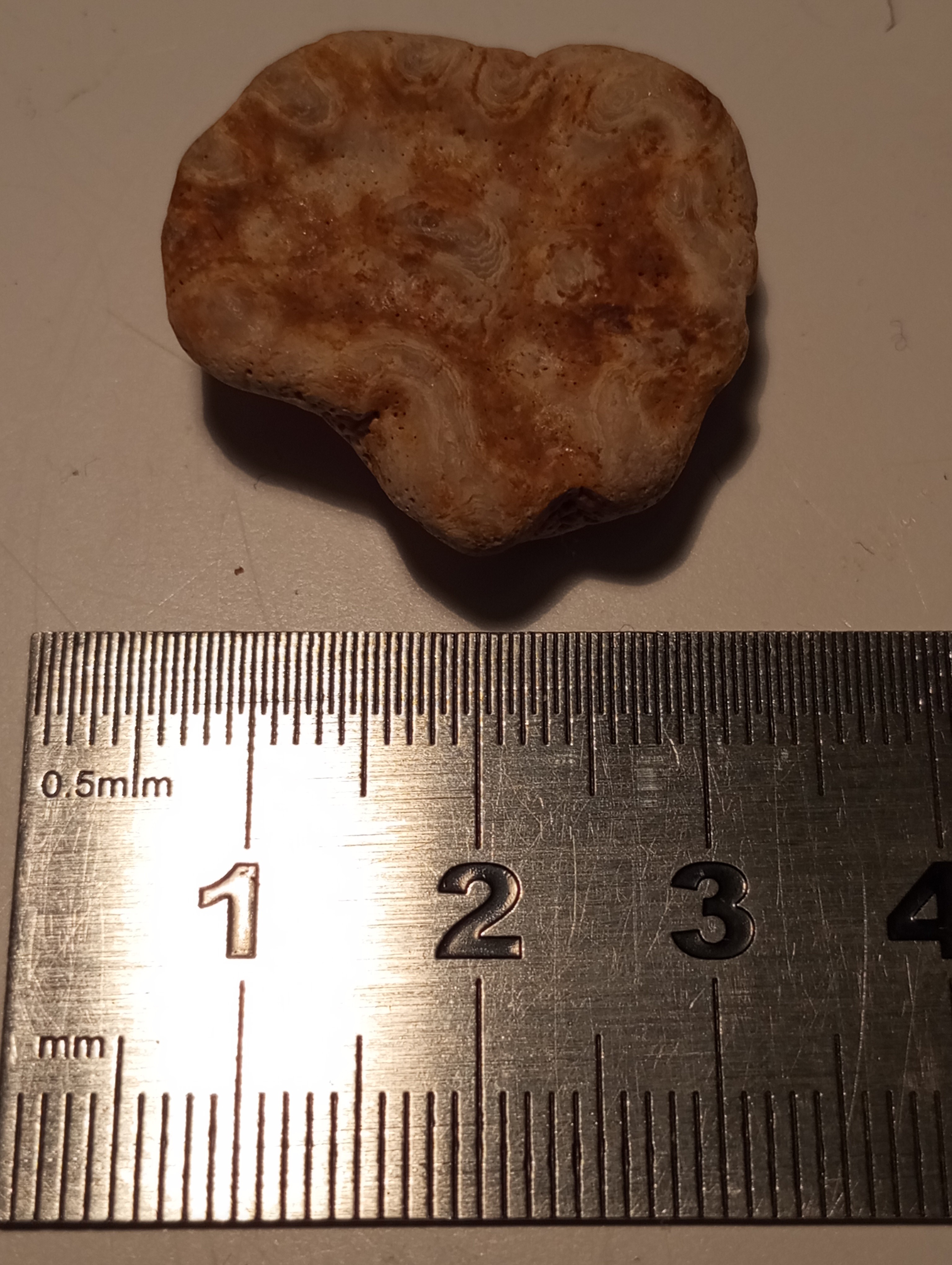

Bonus : est-ce de simple cailloux ou autre ??⤵️

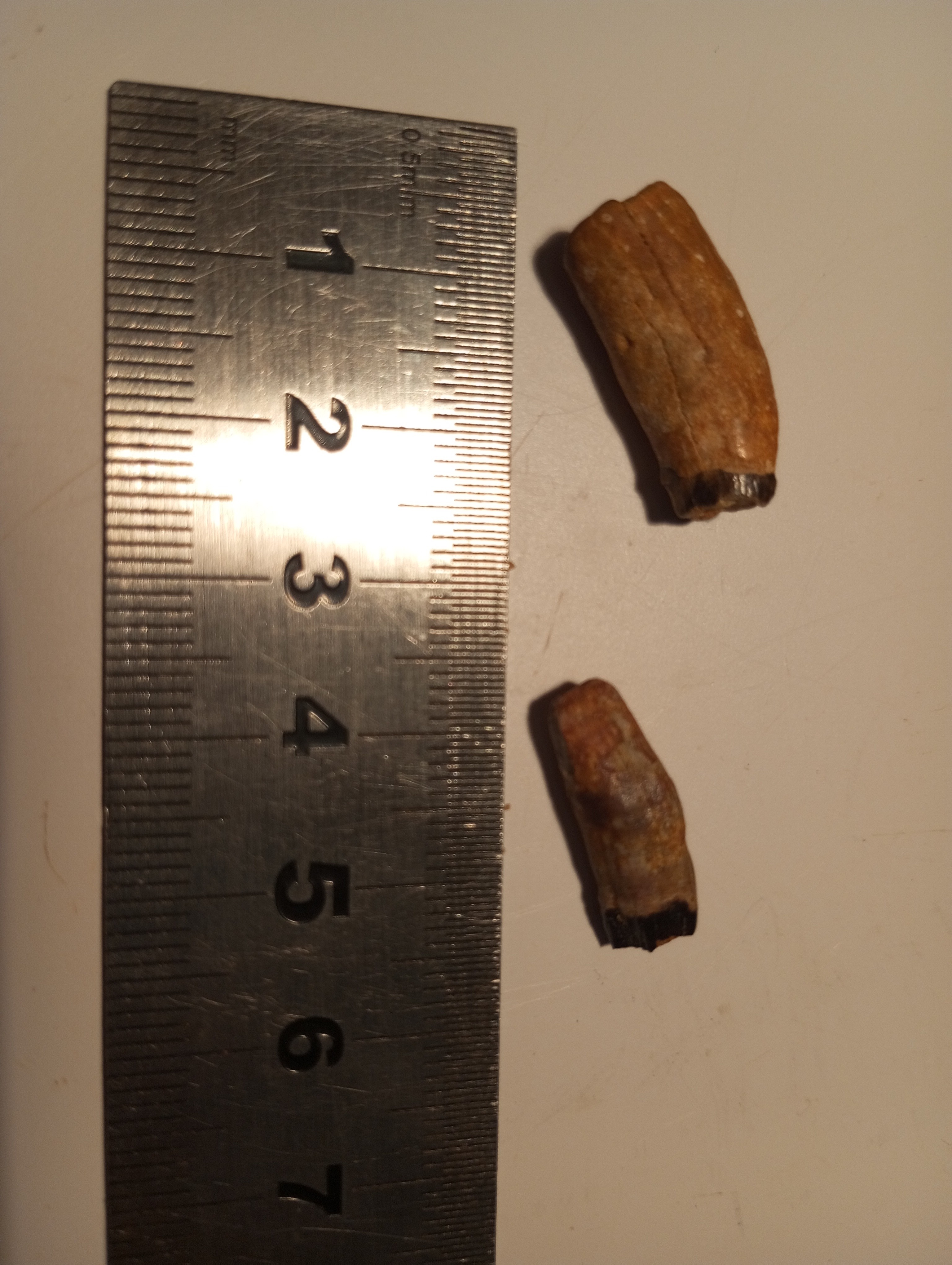

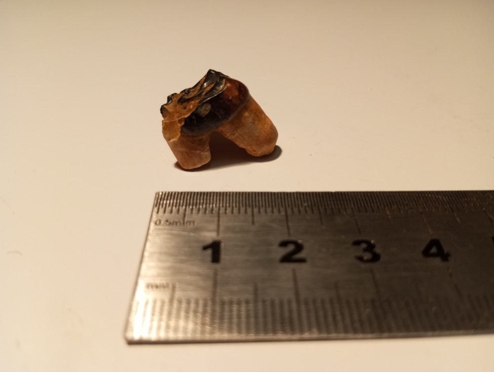

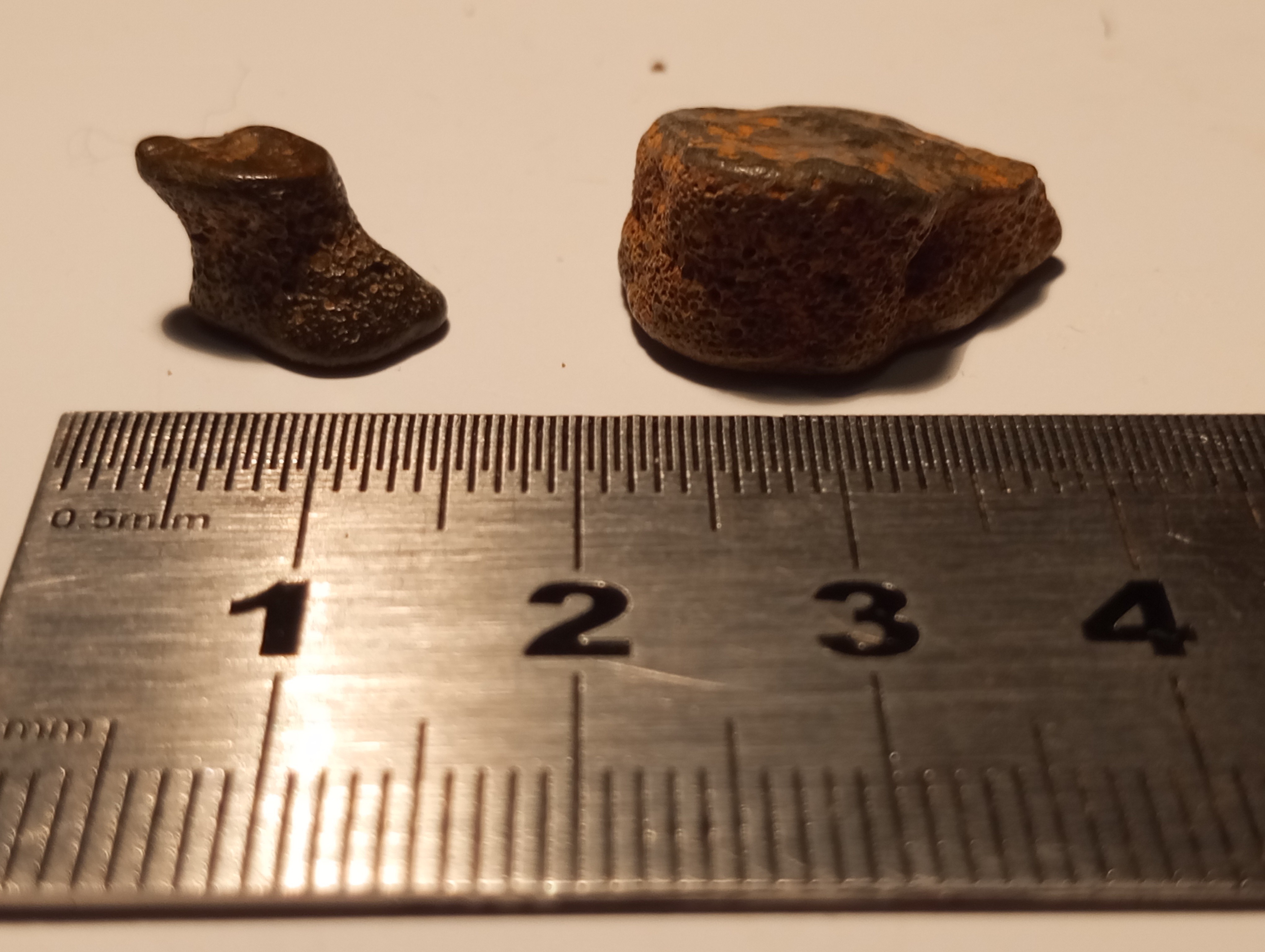

Bonsoir
Bel assemblage de vertébrés continentaux du secteur d'Epernay datés de l'Yprésien.
J'ai ouvert un gros dossier sur ce sujet, dans lequel vous pourrez identifier tout votre matériel, certaines photos manquent de luminosité

Bonsoir,
Joli matériel du Cuisien sup de la Marne,
N'oublie pas de faire une petite présentation sur tes centres d'intérêt aux autres membre du Forum, c'est toujours plus sympa.
Sur ce post si tu peux aussi préciser qu'elles sont tes attentes : détermination, partage,...

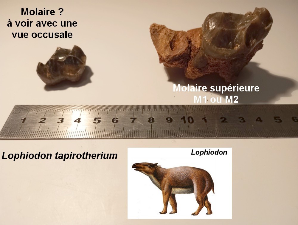

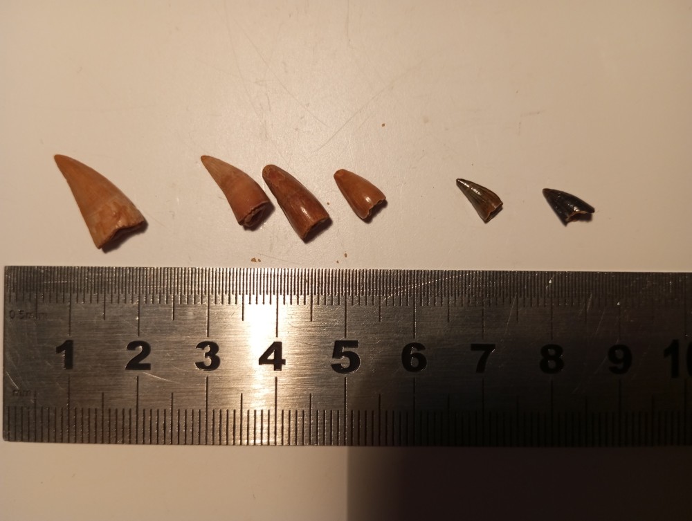

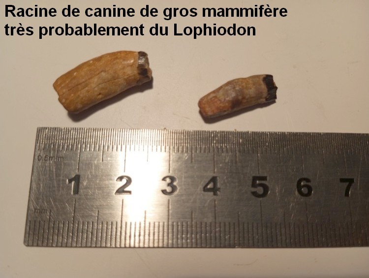

Parmi les Dents de Mammifères, il y a probablement du Lophiodon, pour les autres dents d'autres vues sont nécessaires si l'on veut aller vers une détermination plus précise.
Les écailles sont bien celles d'un poisson Lepisosteus suessoniensis, un classique des Sables à Unios et Térédines.

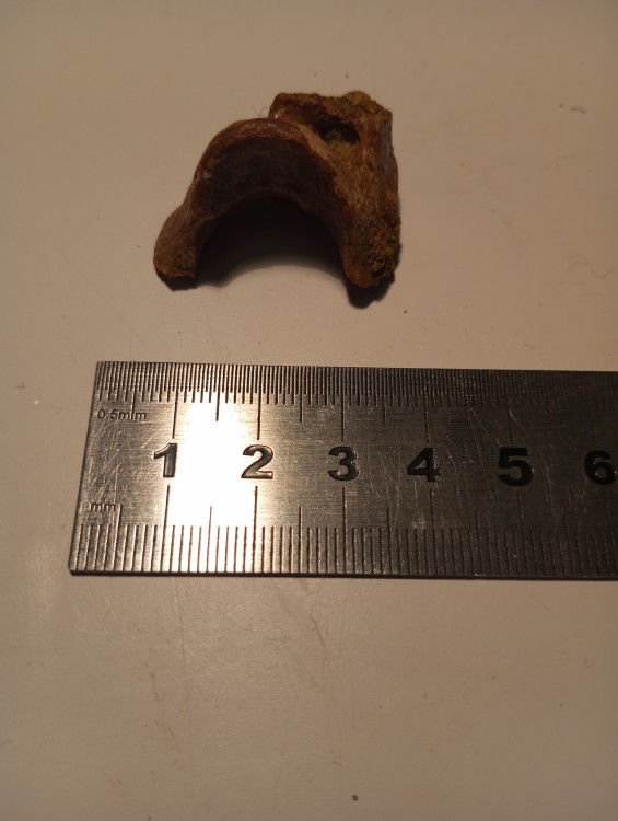

Pour les plaques osseuses de Tortues, il y a une grande diversité à cette époque avec des genres provenant de différents écosystèmes, il y aura peut-être quelques membres qui pourront t'apporter des précisions.

Il suffit de refaire quelques photos (vues occlusales des mammifères)

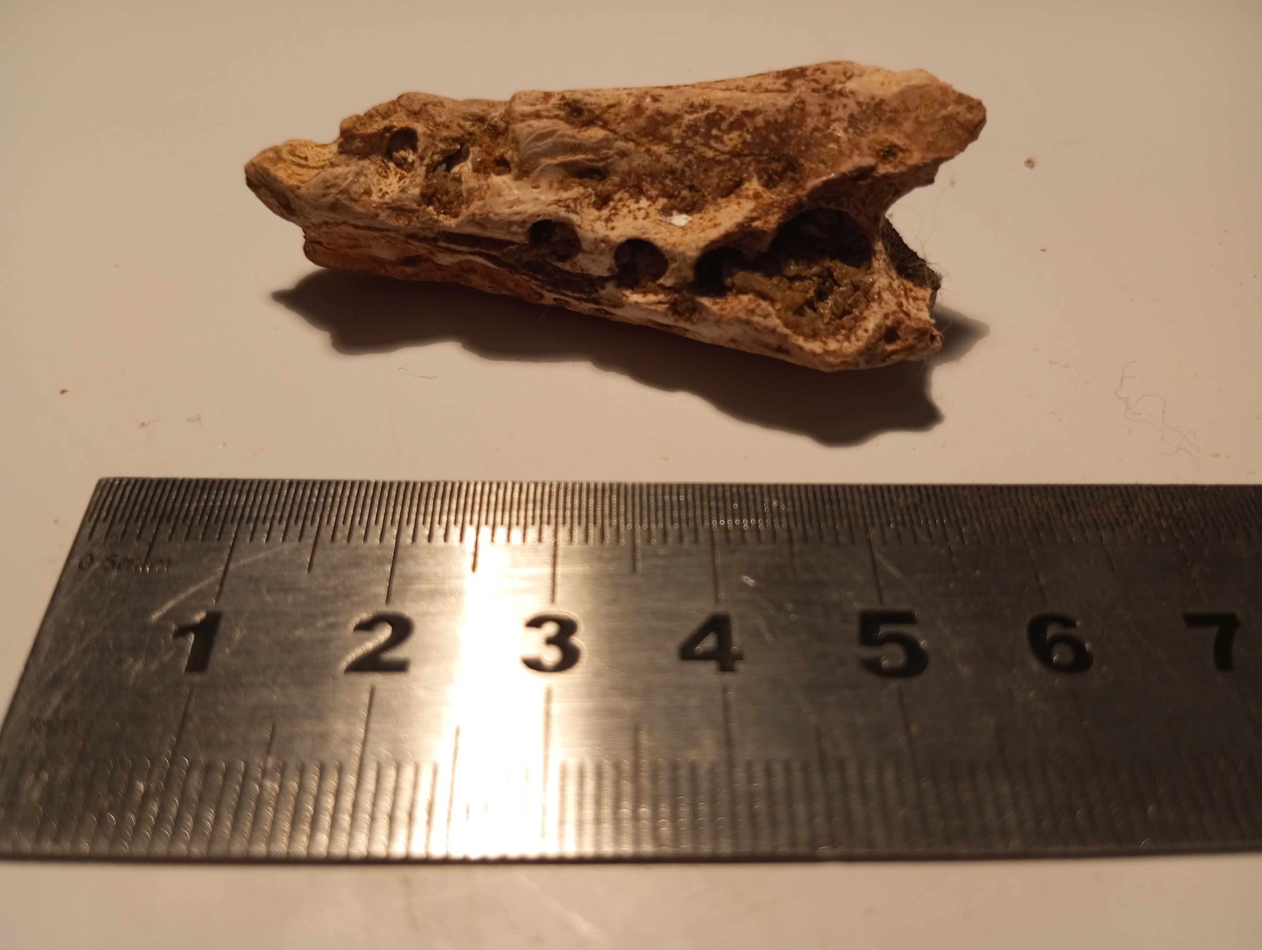

Très beau matériel tout ça. Une association typique de cette region avec de l'aquatique (croco, ecailles de lepisostée, tortue) et du terrestre. Je crois même voir un rocher de mammifère (photo 14 partie 2).

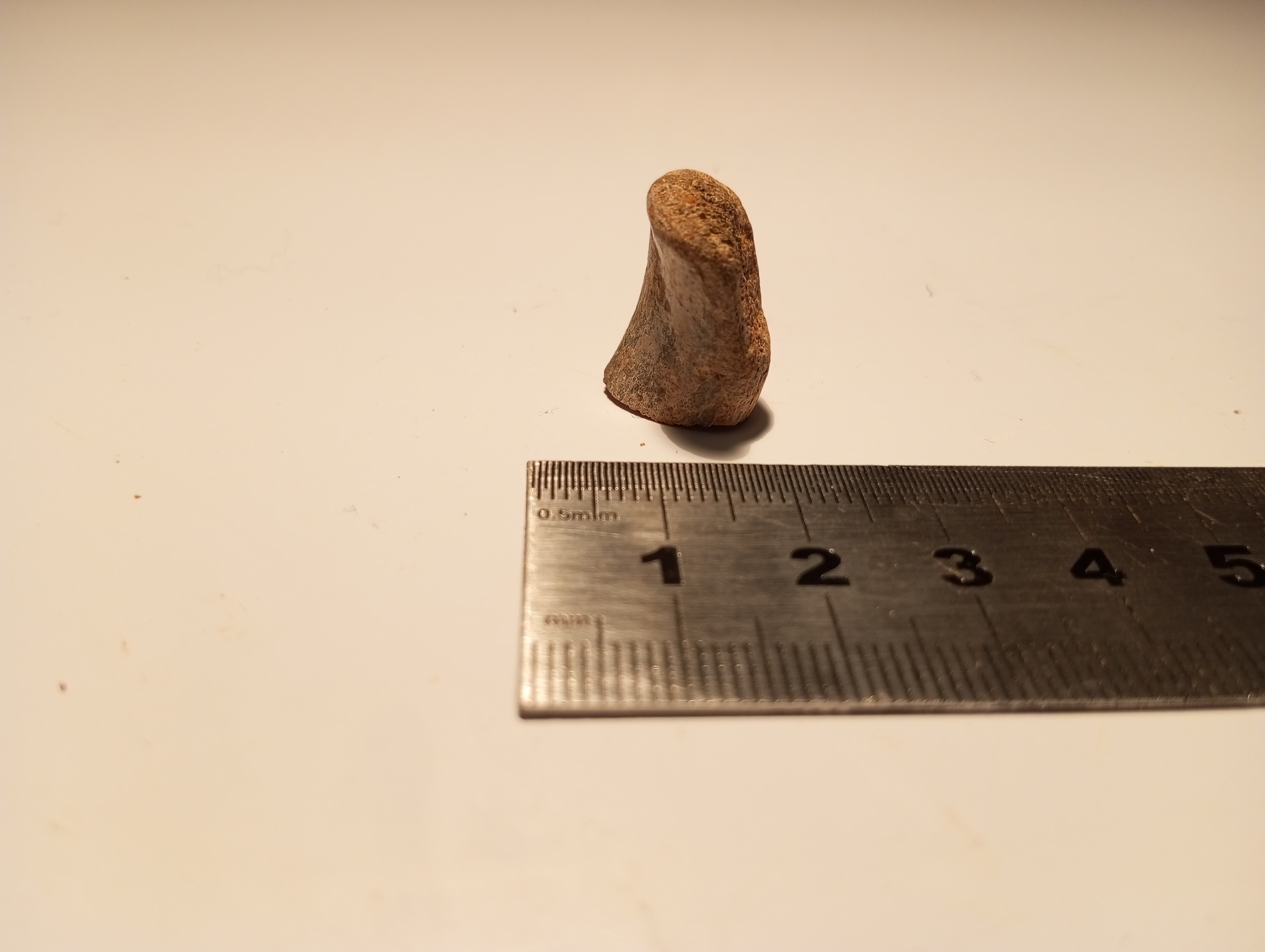

Pour les os d'oiseau je n'y crois pas trop hormis les gastornis, ça reste assez rare d'en trouver par là bas. Puis j'ai pas l'impression que les os soient bien creux enfin il faudrait de meilleures vues pour pouvoir être plus certain.

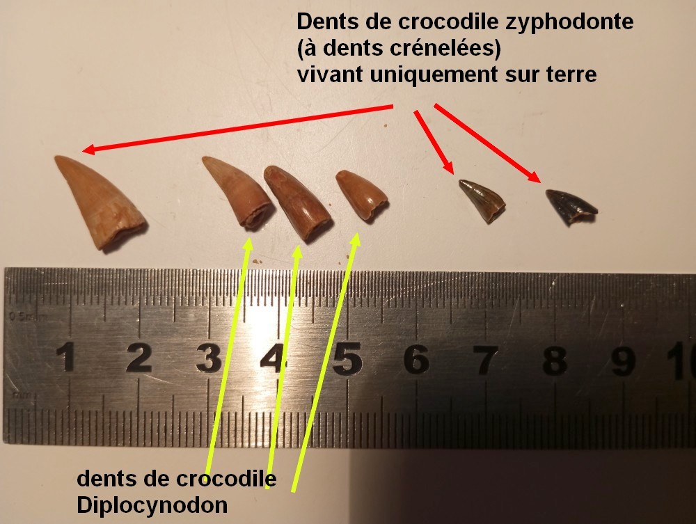

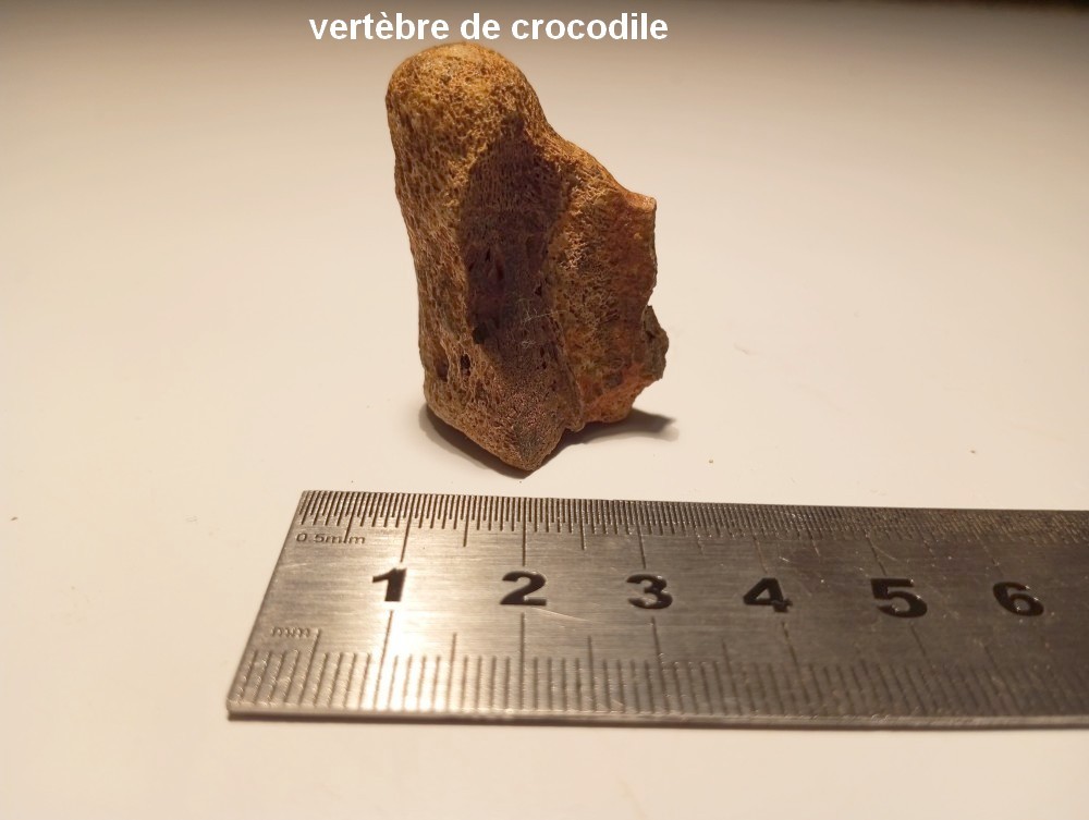

Le 01/04/2025 à 17:39, elasmo a dit :
Quelques identifications
Merci elasmo pour tous, ça je m attendais pas a avoir un morceau de mâchoire de crocodile , pour le reste je vais essayer de trouver d autre document sur tous ça 😉

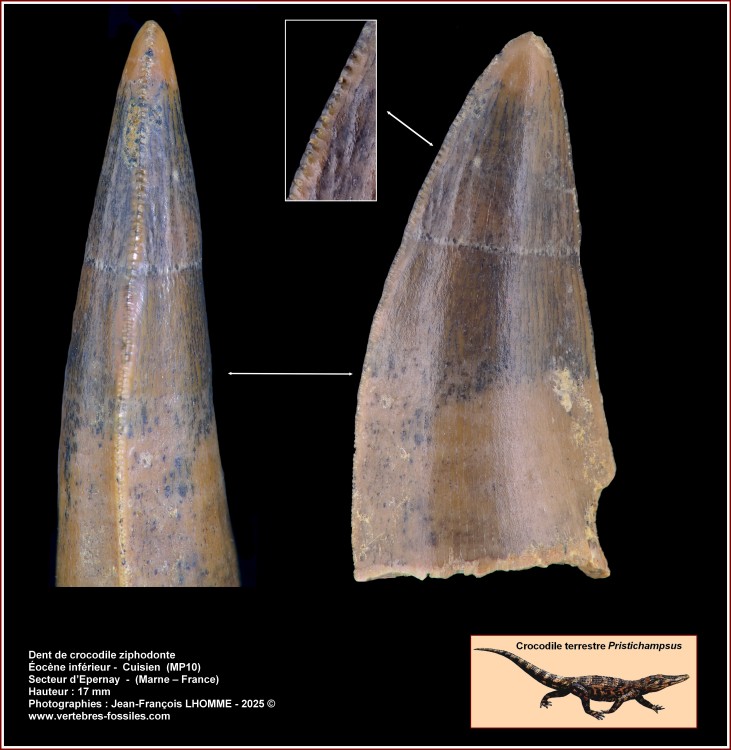

Une planche montrant (faite ce jour) en détail une dent de crocodile ziphodonte (dent crénelée) courbée, et compressé basalement rappelant pour certains la dent de petits dinosauriens carnivores, alors qu'il n'en est rien
Il y a 3 heures, elasmo a dit :
