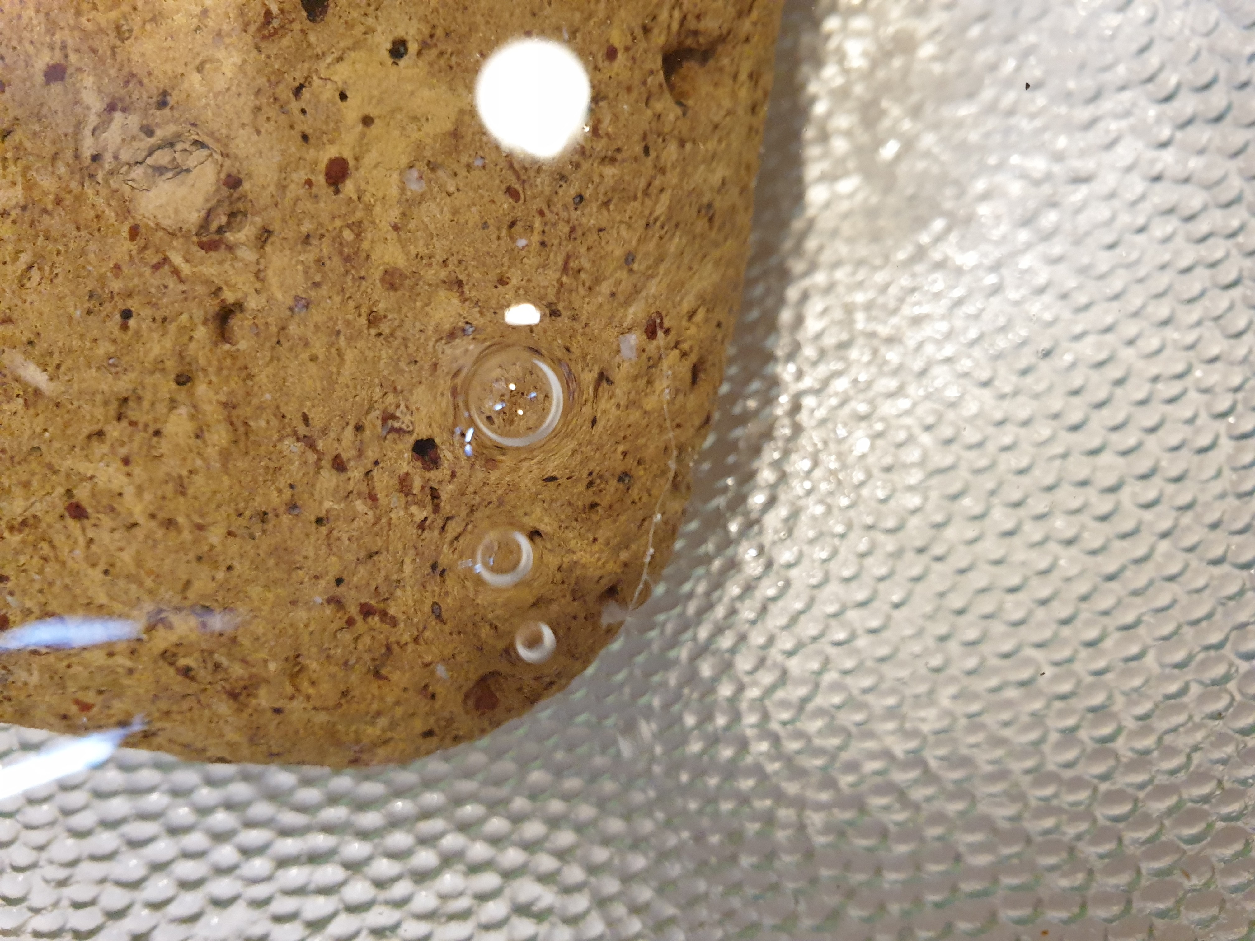

Dés la découverte, j'ai cru avoir en main une brique ... les minéraux en inclusion dans la matrice( globalement de couleur jaune) , je les ai considérés comme constituant le dégraissant ( voir avec wiki et les deux mots clefs "Dégraissant poterie) . l'éclat de pouzzolane interpelle peut être ( nodule de 2 cm par 2,5 cm pour la face visible ) .
Une hypothèse pourrait être que l'artisan producteur de cette brique a pris peu soin à tamiser un bloc de pouzzolane brisé, sans considérer une conséquence sur la solidité du matériau après cuisson . Mes mots sont en corrélation avec une détermination anthropique . Pour insister sur cette possibilité, je donne une épaisseur de 5 cm sur un coté, 4,5 cm à 4 cm sur le coté opposé ( l'objet s'est "usé" différemment ) (dans la suite des informations de jjnom )

Lors de ma mesure de densité, j'ai très vite observé que le "galet" prenait du poids en absorbant l'eau. J'ai vérifié ce soir ... l'eau ne s'imprègne pas très vite. ce n'est pas une éponge...  mais  le phénomène est bien évident. Dans un "trou" d'une des faces, j'ai déposé la valeur du contenu d'un dé à coudre .. en quelques secondes l'eau s'est imprégnée dans la matrice ( hors inclusion de pouzzolane) . Peu compatible avec le résultat de la cuisson d'un matériau argileux !

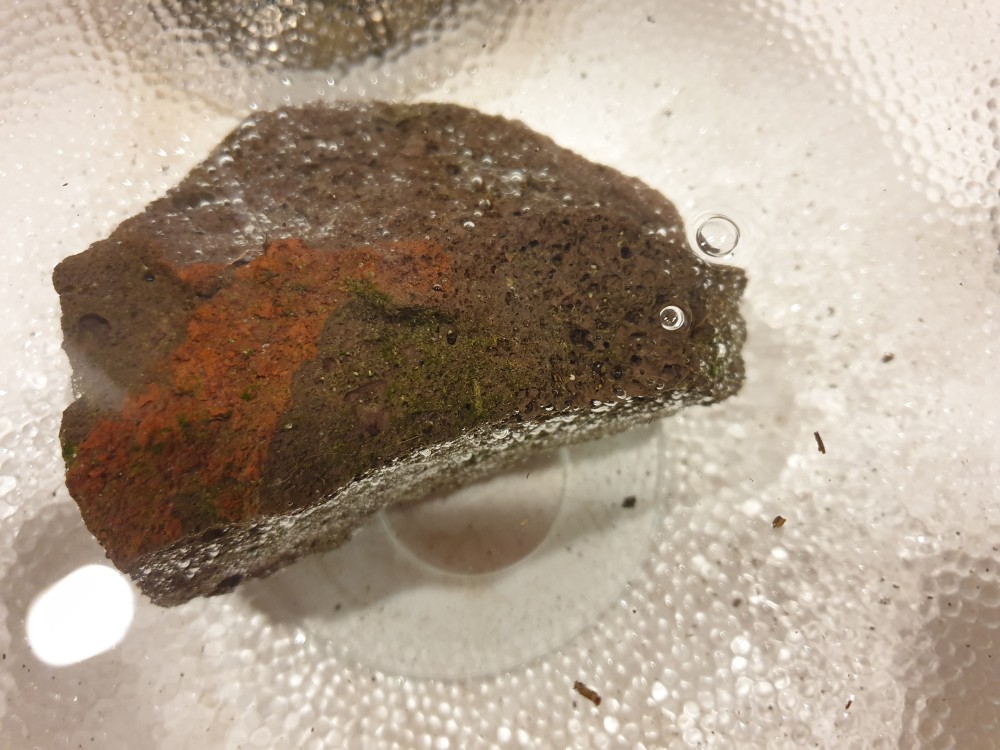

Je vous livre le résultat de mon expérience de ce matin.
L'objet a été immergé dans l'eau du robinet. 1 h 40 environ . des bulles d'air se sont échappées d'un endroit pour préciser une observation
poids de départ 1541 gr
après rapide ressuyage avec un torchon de cuisine
poids : 1676 gr
soit absorption d'eau représentant 8,76% du poids

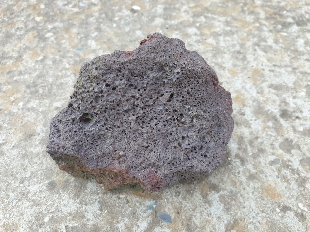

J'ai eu le temps et l'envie de continuer une certaine recherche. J'ai retrouvé un morceau de pouzzolane.
Même protocole
poids de départ 471  gr. Poids après immersion d'une heure environ : 511 gr. Soit une "prise de poids" de 8,49 %
j'ai observé le même phénomène d'émission de bulles en un point.
Cette manip éloignerai le "diagnostic" d'une terre cuite...

Bonjour, je n'en pense rien. Les terres cuites antiques sont généralement altérées à l'affleurement et elles peuvent devenir poreuses. Les laves poreuses absorbent également l'eau, même la ponce finit par couler. La porosité d'un matériau ne représente pas pour moi un critère d'identification ou de discrimination naturel/anthropique assez probant ici. J'ai remis la main sur quelques tessons antiques gaulois dans mes archives. Ils ont été trouvés dans une tourbière, un milieu acide donc. Le site date du 2è-3è  siècle avant JC.  Il s'agit de poterie donc d'un matériau cuit plus pur, fin et compact que vos échantillons, ce n'est pas directement comparable. Mais tous ils bullent finement, et longuement quand ils sont immergés. Même ceux qui ont conservé une engobe .

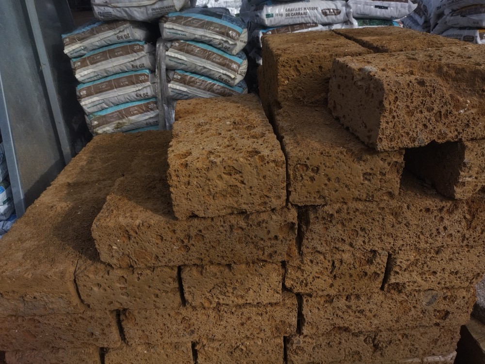

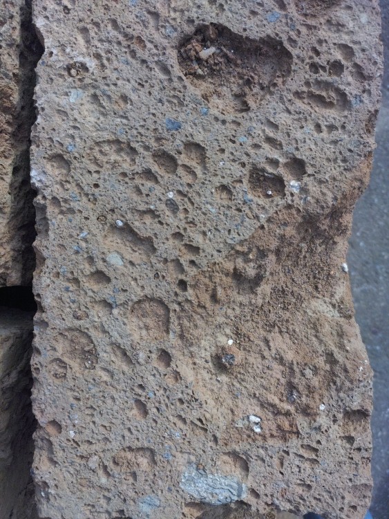

Qu' elle drôle de sujet, le cailloux mystère du jour, très amusant. Cela me fait pensais a du tuff, j' en manipule régulièrement des palettes pleinne venu du sud de l Italie, et la ressemblance est frappante.
Bonjour rotland,
Intéressant votre témoignage. Et c'est extrait comment en Italie ? A la scie comme le marbre? et pour quelle finalité : pierre de taille, tommettes, dalles ...?
Merci de ces précisions .. éventuellement une photo?
Bien cordialement
Avec le site web de la Sté kalenborn , je découvre le "tuff d'Ettinger" et la finalité "brique de parement" est citée, parmi d'autres, ainsi que des données techniques

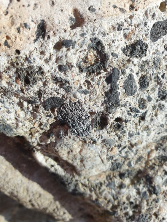

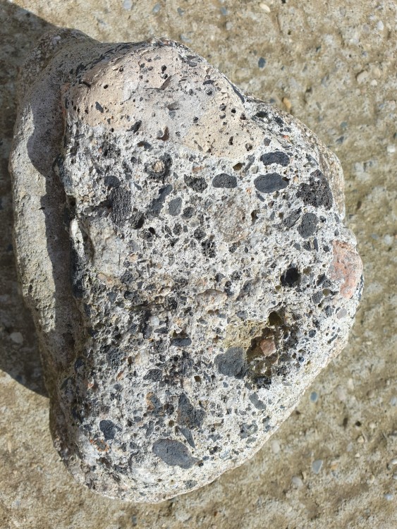

Permettez moi, mais je reste sur ma file initiée avec  ce "galet" particulier ... car dans le même secteur j'ai pu ramasser un autre caillou mais là il est  à nouveau très particulier puisque constitué d'un bloc de granite auquel est accolé cette partie de "brèche".
Mon cheminement sur le net de ce soir m'a conduit à cette vidéo  .. confirmez moi que je suis sur la bonne piste pour identifier
et deux photos de mon autre "galet" sont jointes
couper a la scie circulaire, je connais pas les zones d extraction, par contre il construise beaucoup avec dans le sud de l Italie, mais jamais vue en vrai.
Je bosse dans 2 heure j envoi une photo
Grand merci Rotland pour votre intervention et ces photos.
Désormais, je pense qu'il faut éliminer la nature "terre cuite" de l'objet.
Après, une "brique de tuff" type de celle de la photo doit pouvoir prendre la forme par l'action du charriage de la rivière telle que présente le "galet" du début de cette file
Je doute que ce soit en fait une brique dont une production de l'homme.
Le hasard de la nature? : un éclat naturel de roche volcanique qui s'est retrouvé à évoquer une forme de brique?
