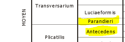

Je n'ai pas dit qu'elles sont présentes sur la photo, j'ai dit présentes dans le niveau condensé. Voici les zones concernées.

Je rejoint @pyb, "les ammonites présentes couvrent plusieurs zones" mais de quelles ammonites tu parles ? Tu peux nous donner des taxons ?
Sous-zones à Pandieri/Antecedens sur la photo ?
Surface d'un biohorizon ?

si quand meme vous avez écrit cela Voici un exemple dans l'Oxfordien. Une accumulation d'ammonite, mais en fait pas que. Les ammonites présentes couvrent plusieurs zones à ammonite.
de fait la photo des ammonites oxfordienne n'est pas démonstrative d'une condensation.
et petite rectification , parandieri , et antecedens ( stabiloté dans votre tableau ) , sont des sous/zones.

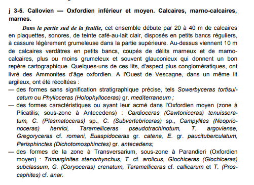

idem en normandie , ce que j'appelle une véritable condensation .au sein d'une meme unité lithologique du bajocien d  une épaisseur de 30 cm on trouve a la base le sommet de la zone a niortense , au milieux la zone a garantiana , au sommet la zone a parkinsoni  , c'est a dire que pour définir finement les horizons c'est compliqué , et d'un point de vue sédimentologie encore plus ( enfin pour moi) a d'autre endroits pas si éloigné ( 200m) sur un plancher assez horizontal le dépot est juste de quelques cm ( 4) livrant juste une partie de niortense.
voici ce que dit la notice de la carte géologique:
Mon exemple ne vient pas de Vescagne, mais plus à l'Est.
Pour les ammonites, je ne suis pas un expert, mais on y reconnait des perisphinctes, des trimarginites, etc...
Et on dit la même chose que votre niveau fasse 30cm ou plus ou moins. Un niveau condensé c'est une couche très peu épaisse, une surface même, qui représente un temps géologique très long.  C'est cette notion du temps et du faible taux de sédimentation qui est importante. C'est ce que je voulais illustrer par cette photo, une grande quantité d'ammonites, dans toutes les positions, de la glauconie, des galets arrondis etc...

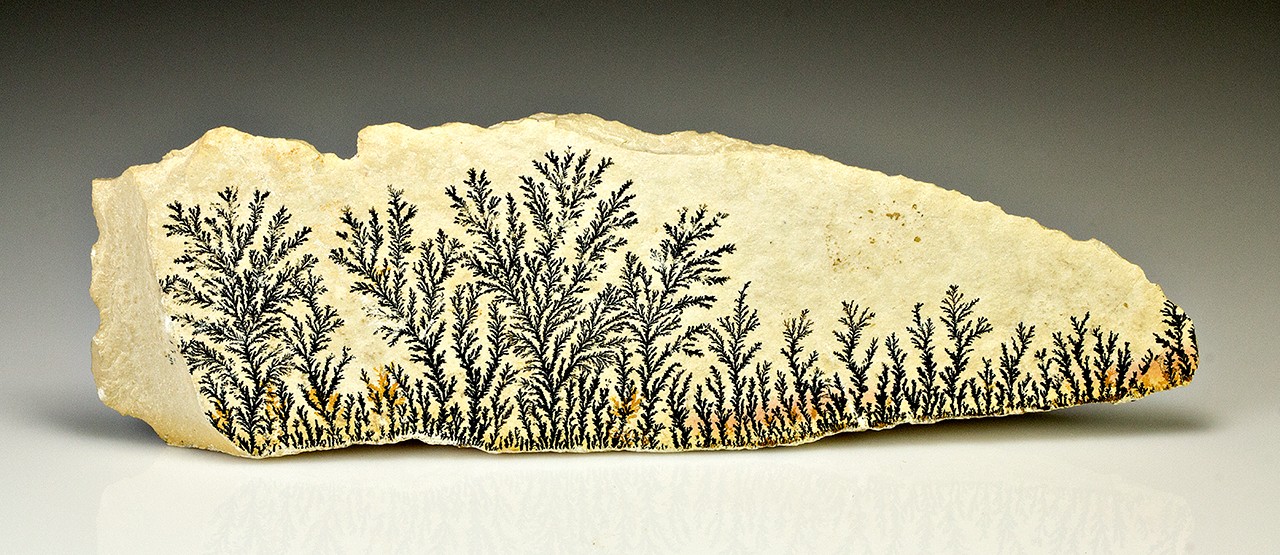

Une légende assez connue.
Au début de ma passion un voisin venait de refaire son allée chez lui avec des dalles lithographiques.
Il m'a alors appelé et m'as dit regarde il y a plein de mousse fossiles par terre, mais pas touche, tu peux juste regarder, il devait alors penser que j'en serais déçu mais ce fut lui qui fut défait après que je lui fourni les explications sur ce phénomène de dendrites (Psilomélane pour les initiés).
Ces pseudos fossiles ne tiennent malheureusement pas longtemps, exposés aux évènements météoriques et le soleil.
Même si ce n'est pas fossile à proprement parlé, beaucoup de personnes se font régulièrement avoir avec ce type de dépôts, cela reste encore une fois une anecdote classique.
D'autres suivront plus tard
il y a 14 minutes, elasmo a dit :
Bonsoir
Belle exemple
