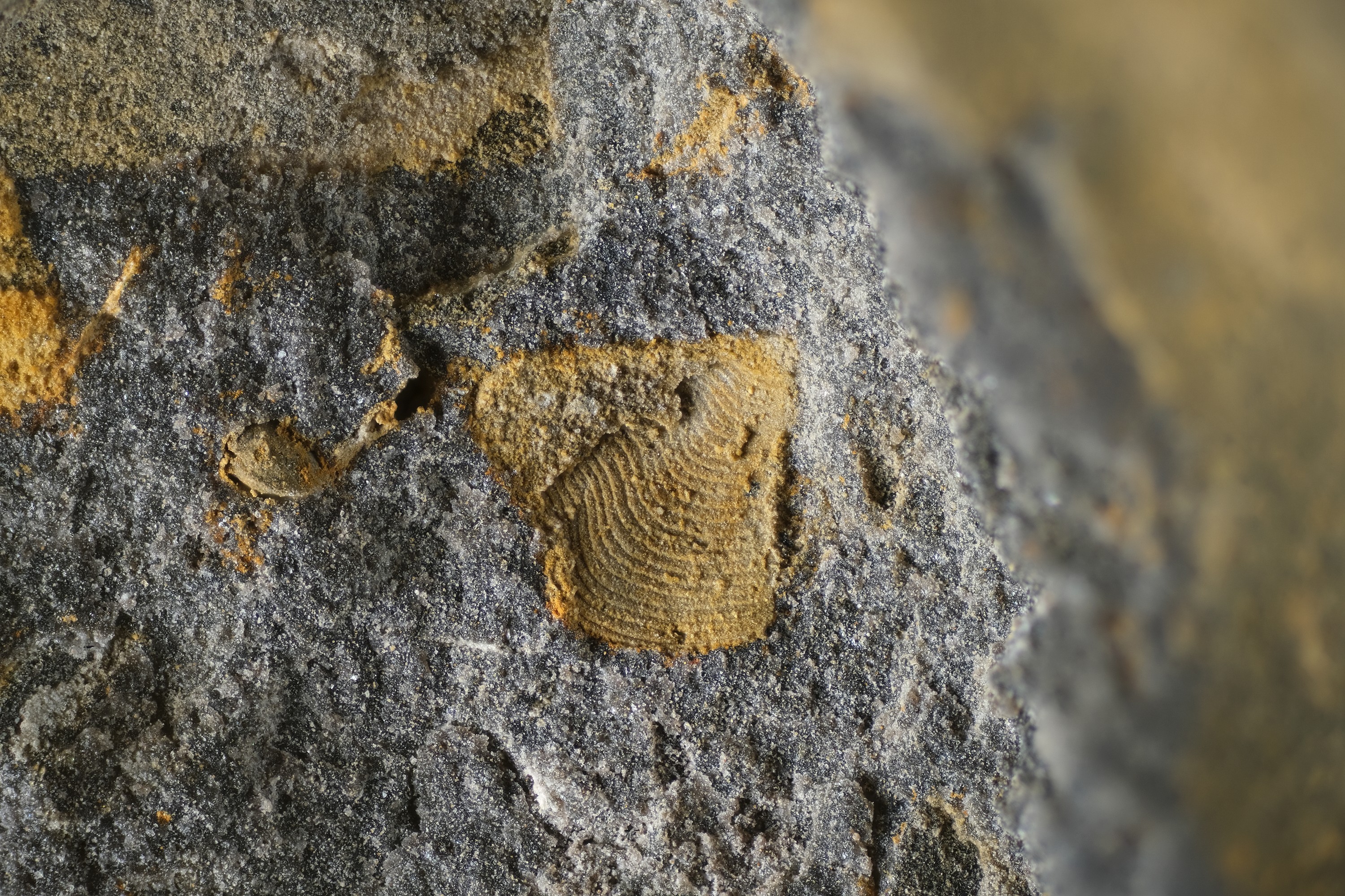

geopas Posté(e) 31 août 2024 Signaler Posté(e) 31 août 2024 Voici un échantillon (empreinte et contre-empreinte) trouvé hier dans l'Ordovicien inférieur de la Montagne Noire (Floien). Je sais que quoi il s'agit (depuis hier !). Et vous ? Largeur de la photo : 6.5 mm Citer
elasmo Posté(e) 31 août 2024 Signaler Posté(e) 31 août 2024 Bonjour Voir du coté des Hyolithes ? même si d'après ce que tu nous avait déjà montré il y a de nombreuses surprises, comme des taxons encore présents de nos jours, du coté des échinodermes ? Citer
geopas Posté(e) 31 août 2024 Auteur Signaler Posté(e) 31 août 2024 Il y a 3 heures, flachmat a dit : Conularides? Il y a 1 heure, EK80 a dit : Opercule de gastéropode ? il y a 40 minutes, elasmo a dit : Voir du coté des Hyolithes ? il y a 40 minutes, elasmo a dit : du coté des échinodermes ? Il s'agit d'un autre phylum que ceux cités ci-dessus. Allez, d'autre propositions ? Citer
elasmo Posté(e) 31 août 2024 Signaler Posté(e) 31 août 2024 est ce un invertébré ou un ancêtre des vertébrés ? Citer
geopas Posté(e) 31 août 2024 Auteur Signaler Posté(e) 31 août 2024 il y a 6 minutes, elasmo a dit : est ce un invertébré ou un ancêtre des vertébrés ? Invertébré, mais pas un ancêtre des vertébrés. Citer
elasmo Posté(e) 31 août 2024 Signaler Posté(e) 31 août 2024 Peux être du côté des graptolithes ? Citer
geopas Posté(e) 31 août 2024 Auteur Signaler Posté(e) 31 août 2024 il y a 7 minutes, elasmo a dit : Peux être du côté des graptolithes ? Non plus. Citer
fred39 Posté(e) 31 août 2024 Signaler Posté(e) 31 août 2024 Conodontes ? Pygodus ? J ai vu sa en relisant un livre de Gérard Bignot Citer
elasmo Posté(e) 31 août 2024 Signaler Posté(e) 31 août 2024 Cela m évoquerais bien une plaque de cirripedes, donc possible crustacé ? Citer

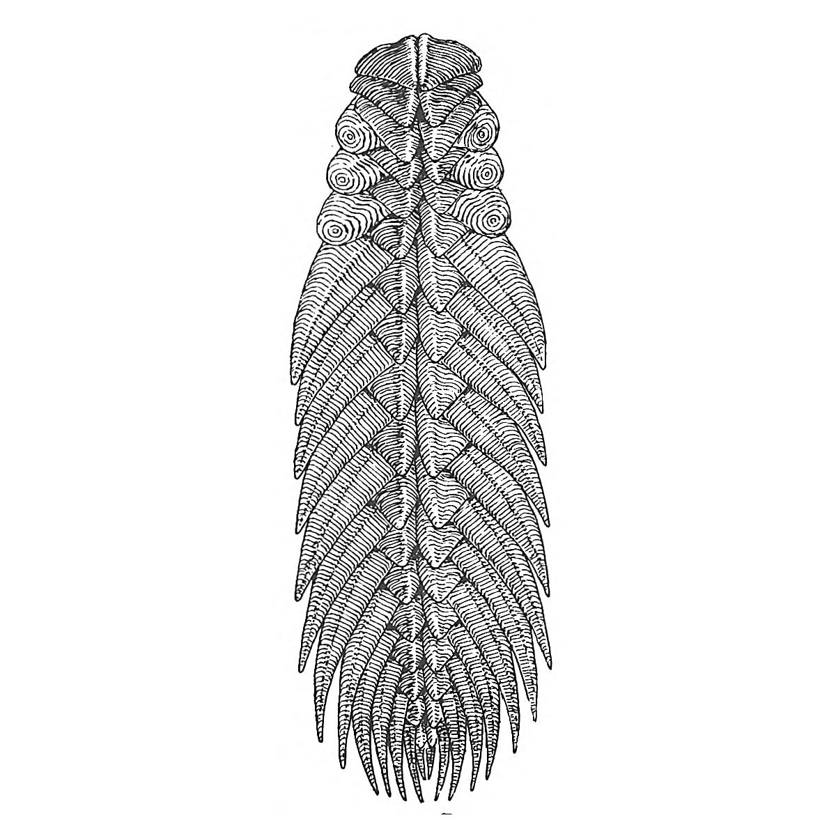

geopas Posté(e) 31 août 2024 Auteur Signaler Posté(e) 31 août 2024 il y a une heure, elasmo a dit : une plaque de cirripedes, donc possible crustacé ? On pourrait en effet confondre, mais on est là dans l'Ordovicien inférieur. il y a une heure, fred39 a dit : Conodontes ? Pygodus ? C'est bien vu, mais ce n'est pas ça. Il y a 1 heure, fossilo19 a dit : genre de Plumulites? Et bien, voila la bonne réponse ! Je ne connais pas le genre (aucune étude publiée sur ces faunes de MN), mais c'est un morceau de Plumulites (au sens large). L'échantillon photographié est un sclérite isolé d'un annélide qui était recouvert d'une armure de plaques. Ce n'est pas rare mais pratiquement jamais récolté par les fouilleurs qui se concentrent en général sur les trilobites et les échinodermes dans ces terrains. Voici une des rares figurations qu'on trouve sur le web d'un individu complet. Citer

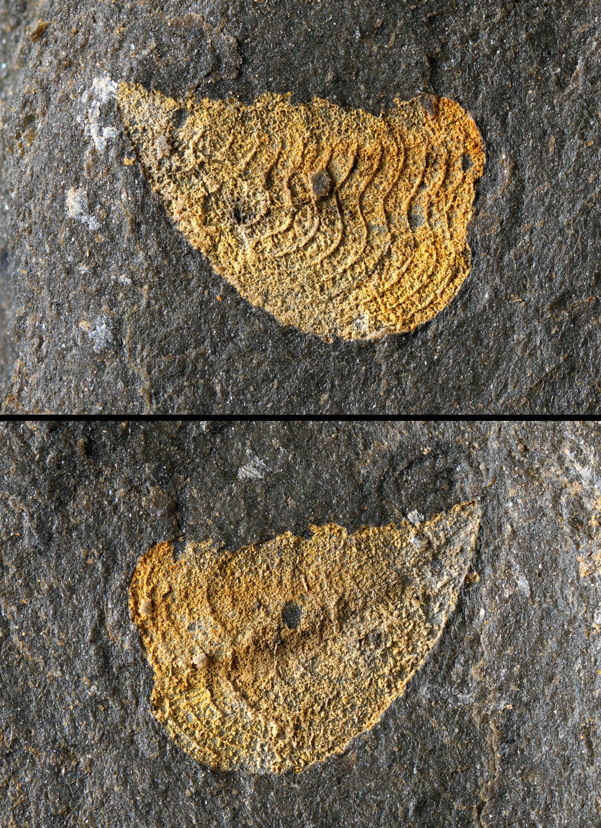

geopas Posté(e) 24 septembre 2024 Auteur Signaler Posté(e) 24 septembre 2024 Bonsoir, Un autre échantillon de Plumulites, dans un nodule siliceux cette fois (le premier était dans des argilites), toujours du Floien, mais un peu plus ancien que le premier. Si on sait quoi chercher, ce n'est pas rare dans certains niveaux (ce nodule contient au moins quatre fragments). Largeur de la photo 5.1 mm Citer
Gratophil Posté(e) 25 septembre 2024 Signaler Posté(e) 25 septembre 2024 Félicitations. Belle échantillon. Peut être essayer de terminer de le nettoyer ave délicatesse. Citer
geopas Posté(e) 25 septembre 2024 Auteur Signaler Posté(e) 25 septembre 2024 Merci. il y a 53 minutes, Gratophil a dit : Peut être essayer de terminer de le nettoyer ave délicatesse. J'essaierai, mais ces nodules sont d'une dureté effroyable. L'écaille restante ne partira pas facilement à l'épingle. Dans ce cas, il faut meuler une petite tranchée à gauche et faire levier avec un outil. Citer

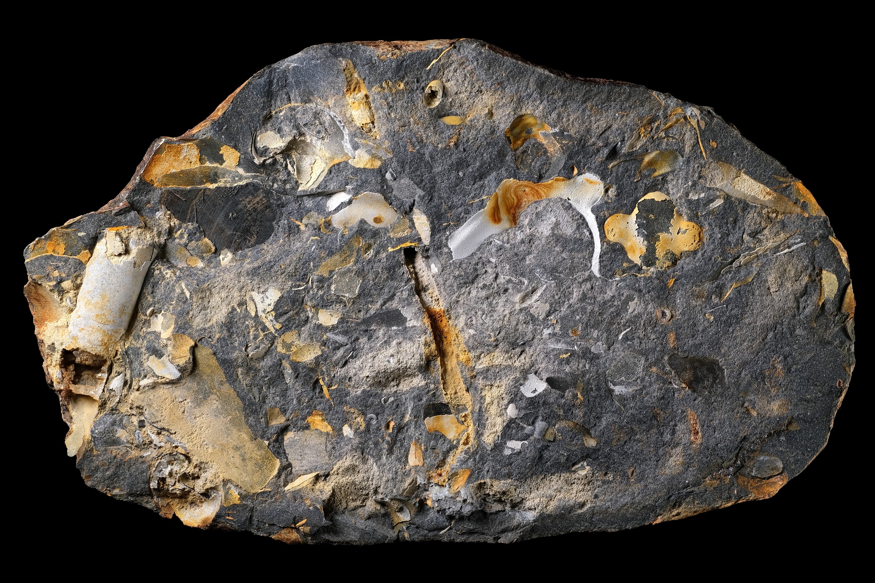

geopas Posté(e) 25 septembre 2024 Auteur Signaler Posté(e) 25 septembre 2024 Encore un échantillon du même nodule (largeur de la photo 5.1 mm) : Et le nodule complet avec de nombreux restes (largeur du nodule 58 mm) : Citer
