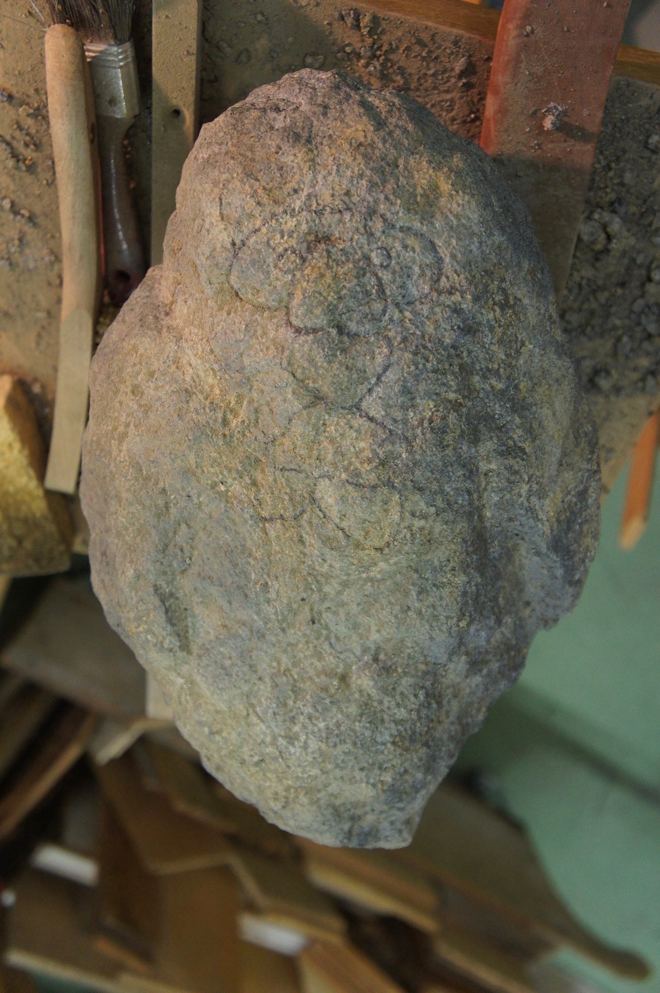

Britt Posté(e) 8 septembre 2023 Auteur Signaler Partager Posté(e) 8 septembre 2023 Voici ce qui se trouve dessous. Citer Lien vers le commentaire Partager sur d’autres sites More sharing options...
BUT Posté(e) 8 septembre 2023 Signaler Partager Posté(e) 8 septembre 2023 Il y a 12 heures, Britt a dit : J'ai trouvé ces roches dans la Broye vaudoise. Dans ce secteur, les terrains sont des dépôts glaciaires de toutes sortes (glaciaire, périglaciaire, fluvio-glaciaire, glacio-lacustre) reposant sur la molasse miocène. Donc en effet pas d’affleurement de roches volcaniques en place. Si ça se trouve vos pierres noir-verdâtre proviennent de l’Allalin (ophiolites de Zermatt - Saas-Fee): c’est dire qu'elles auraient bien cheminé, à dos de glacier! Si vous voulez creuser le sujet, vous pouvez consulter la thèse de Sylvain Coutterand: ”Étude géomorphologique des flux glaciaires dans les Alpes nord occidentales au Pléistocène récent: du maximum de la dernière glaciation aux premières étapes de la déglaciation". Citer Lien vers le commentaire Partager sur d’autres sites More sharing options...
BUT Posté(e) 8 septembre 2023 Signaler Partager Posté(e) 8 septembre 2023 Il y a 11 heures, Britt a dit : Voici ce qui se trouve dessous. Intéressant le dessin vaguement zoomorphe à l’arrière du caillou : naturel, anthropique ou un peu des deux ? Au demeurant cela fait plus style dessin animé que gravure néolithique: ça rappelle un peu le tigre Diego de l’Âge de glace! Vous connaissez probablement la "Pierre des Gottettes” à Romainmôtier: elle est réputée - au moins localement - parce qu’elle porte une gravure néolithique. Mais c'est également un bloc erratique transporté par le glacier, et elle est constituée justement... de métagabbro de l’Allalin. En fait la plupart des monuments mégalithiques du plateau d’Envy ont été construits à partir de blocs erratiques constitués de roches provenant de l’Allalin ou d’autres localités à ophiolites (secteur de Gstaad, secteur des Gets en Chablais, Grand Combin, etc). Sans avoir un doctorat de géologie les Néolithiques avaient reconnu le caractère exotique de ces roches, et leur vouaient peut-être une vénération particulière pour leur beauté. Ce qui ne les empêchait pas d’en prélever des morceaux pour tailler des haches d’apparat ou d’autres colifichets. Citer Lien vers le commentaire Partager sur d’autres sites More sharing options...
Britt Posté(e) 9 septembre 2023 Auteur Signaler Partager Posté(e) 9 septembre 2023 Il y a 18 heures, BUT a dit : Vous avez dit "Intéressant le dessin vaguement zoomorphe à l’arrière du caillou : naturel, anthropique ou un peu des deux ?" Je vois, But, que vous l'avez remarqué. Bravo! Avez vous déjà observé la partie ventrale du crocodile? Explication: Lorsque j'ai retourné cette pierre qui fait au moins 40 kilos, j'ai vu qu'il y avait dessous, la symétrie de mâchoires et la forme bombée d'une gorge de saurien. Mais surtout, en lumière rasante, on détecte une structure dont j'ai juste révélé les contours les plus visibles au crayon. (Le crayon étant effaçable, je ne considère pas que cela représente une tricherie... Je regrette vraiment de ne pas arriver à rentrer en contact avec des personnes qui veulent bien s'intéresser avec moi aux moulages naturels des parties molles d'animaux. J'ai vraiment de plus en plus l'impression que c'est un sujet tabou. Dès que j'ai un moment je vous mettrai des photos de ce qu'on peu détecter sur cette pierre quand on en fait le tour. A bientôt, j'espère, pour poursuivre cette conversation. Citer Lien vers le commentaire Partager sur d’autres sites More sharing options...
