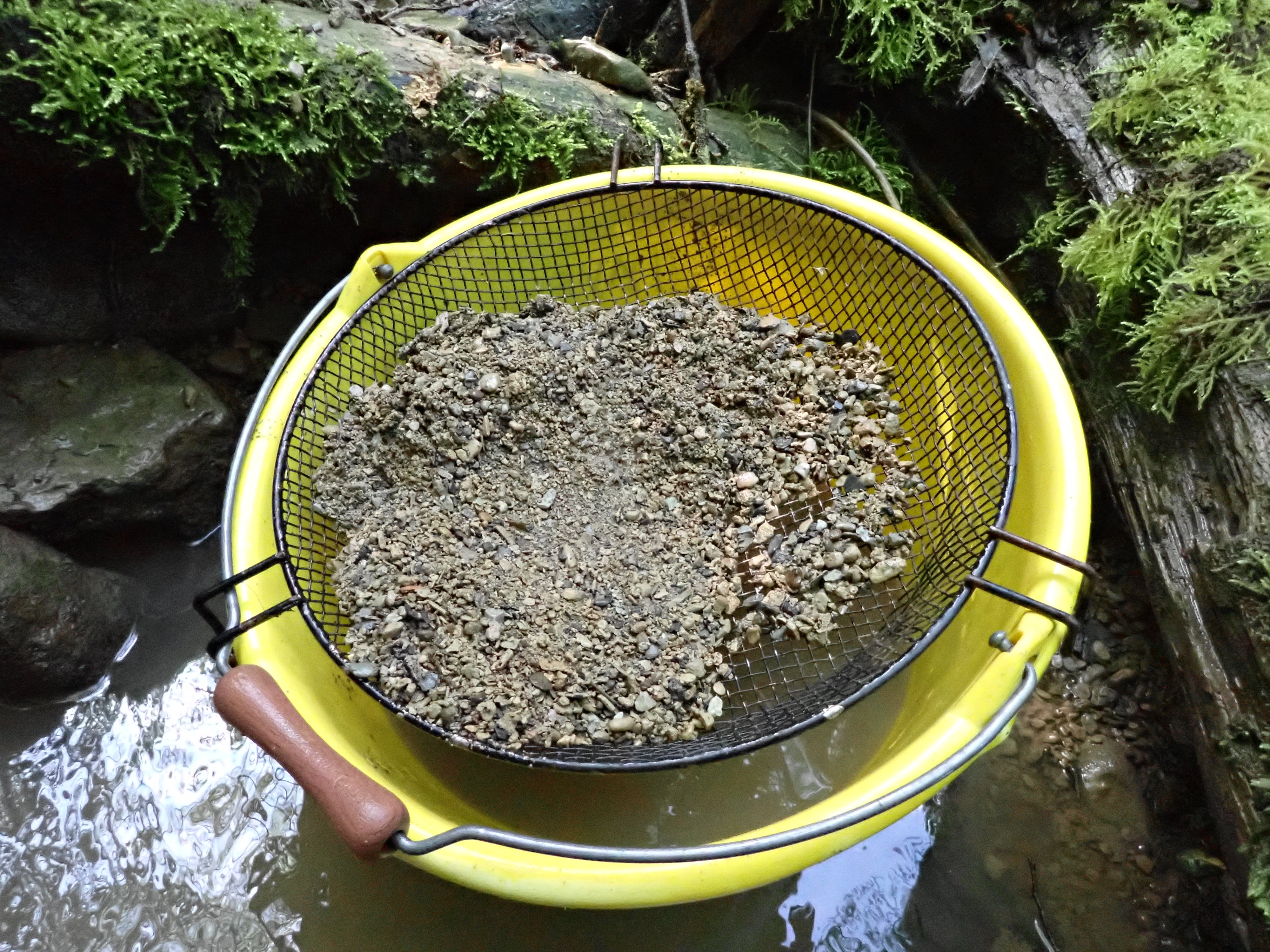

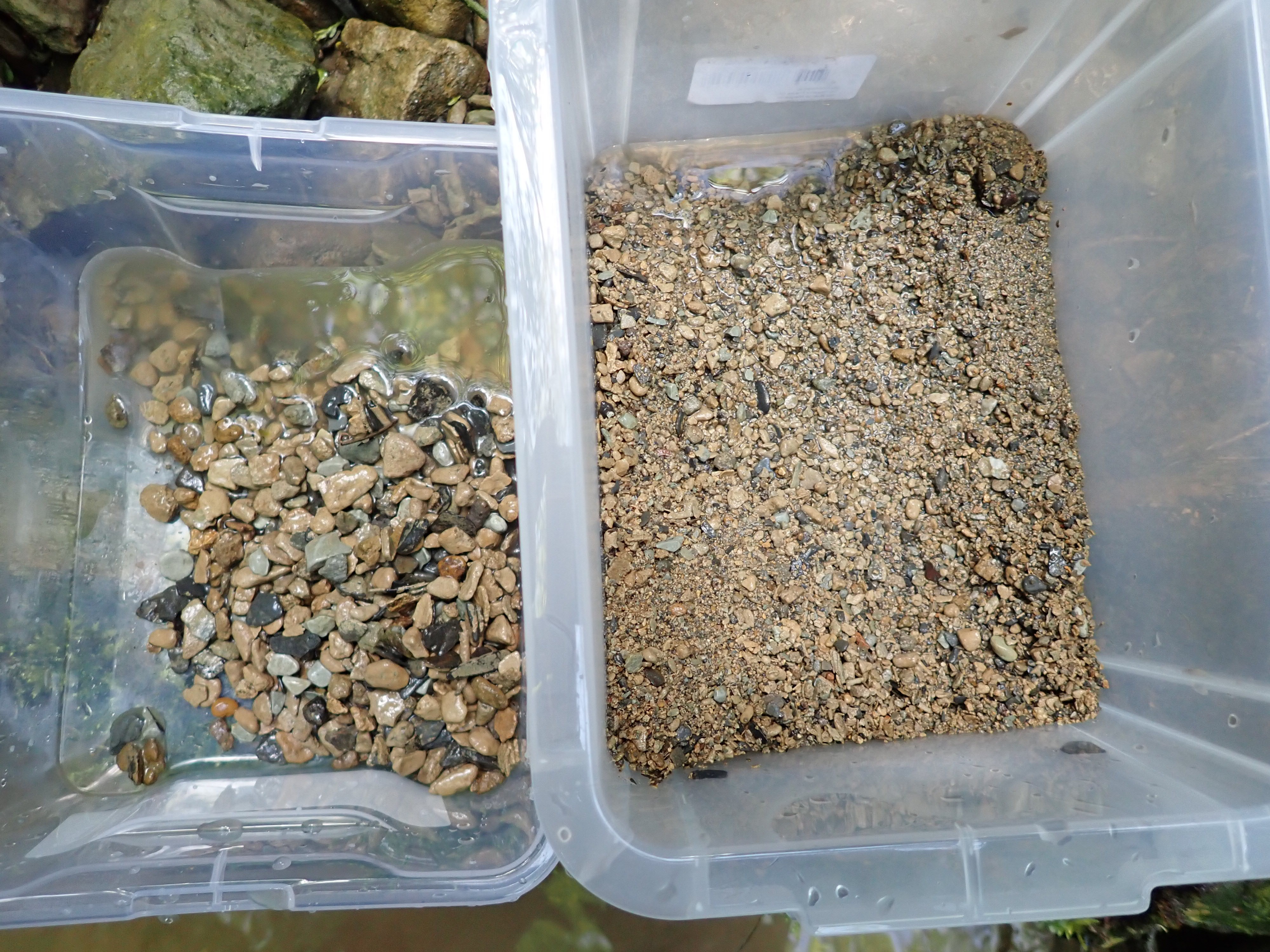

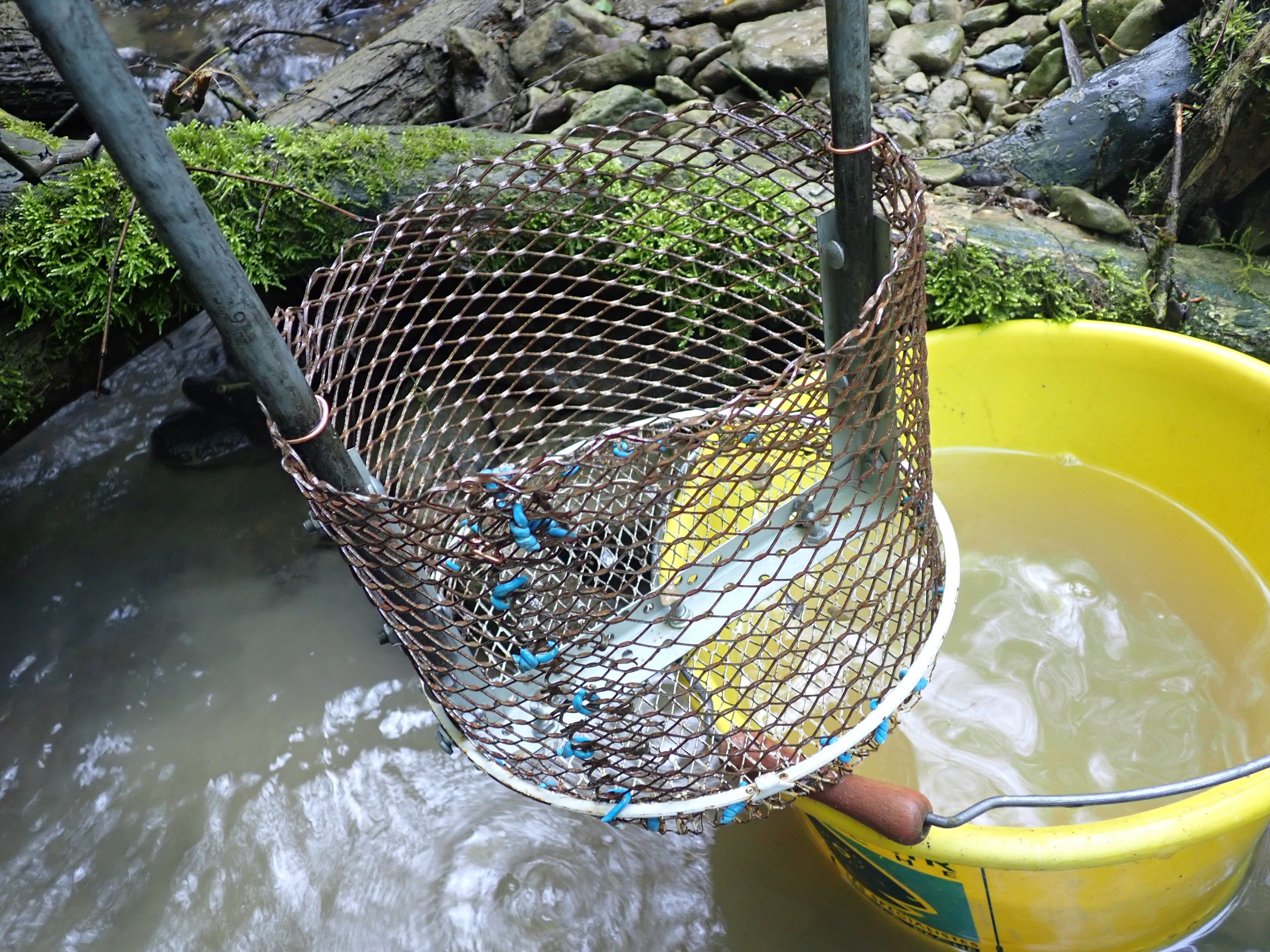

Pour le tamisage pas de souci , chaque endroit différent et séparer
Jai bricoler un truc pour dégrossir maille de 1 cm et je descente 6mn /2mn et le dernier plus fin qu' un chinois
c est long met rien ne passe
Bonsoir
Bonne méthode, le nettoyage à l'eau sur place est la meilleure solution, reste que ce n'est pas toujours facile à faire, j'ai déjà apporté quelques dizaines de litres sur place, mais le sable sature très vite, ta solution est bien meilleure, car tu n'auras ce problème avec un ruisseau.
La partie fine peux être encore affinée à domicile, en tamisant de plus en plus finement, si le sédiment s'y prête ce qui est loin d'être simple avec les marnes

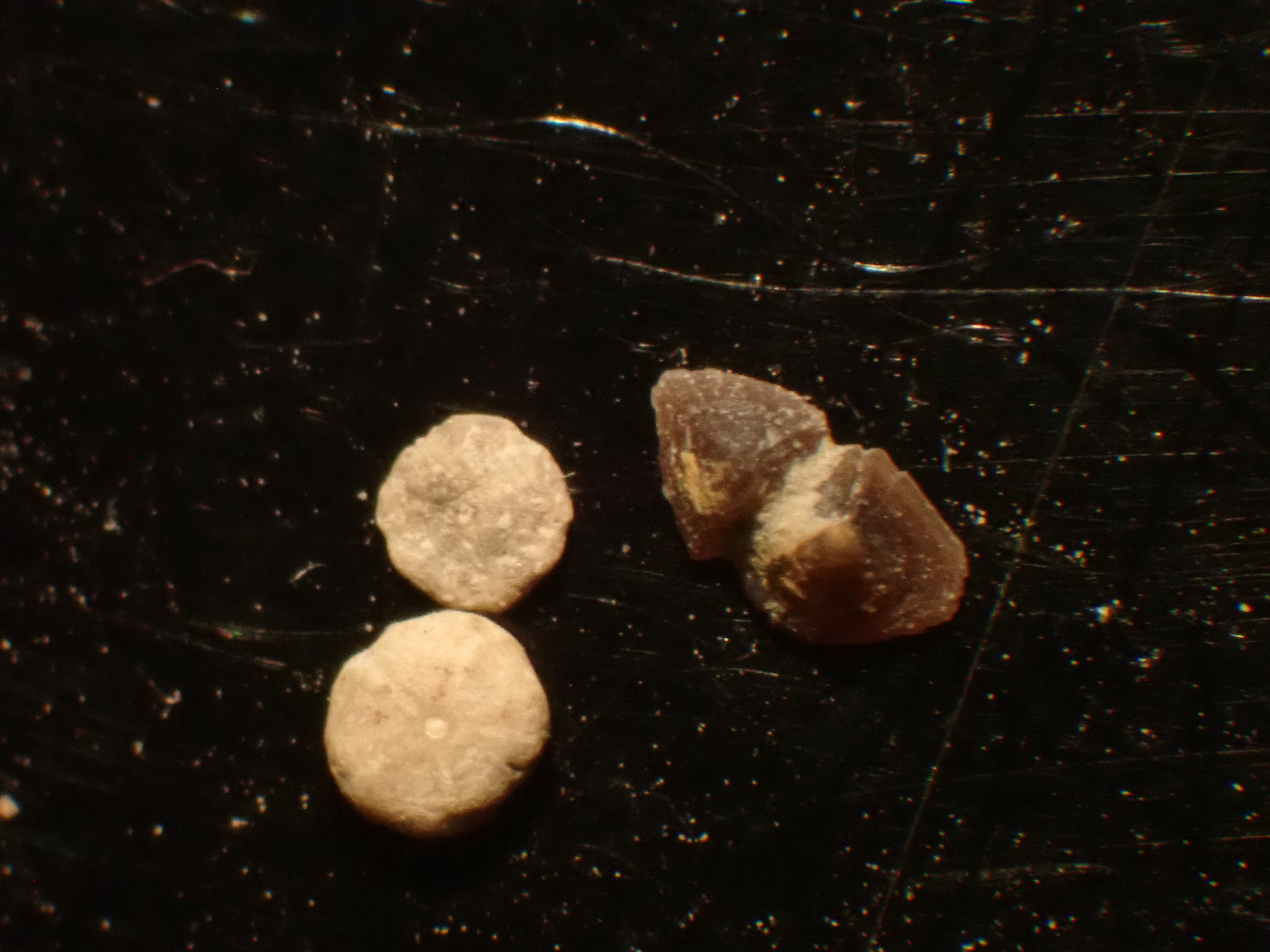

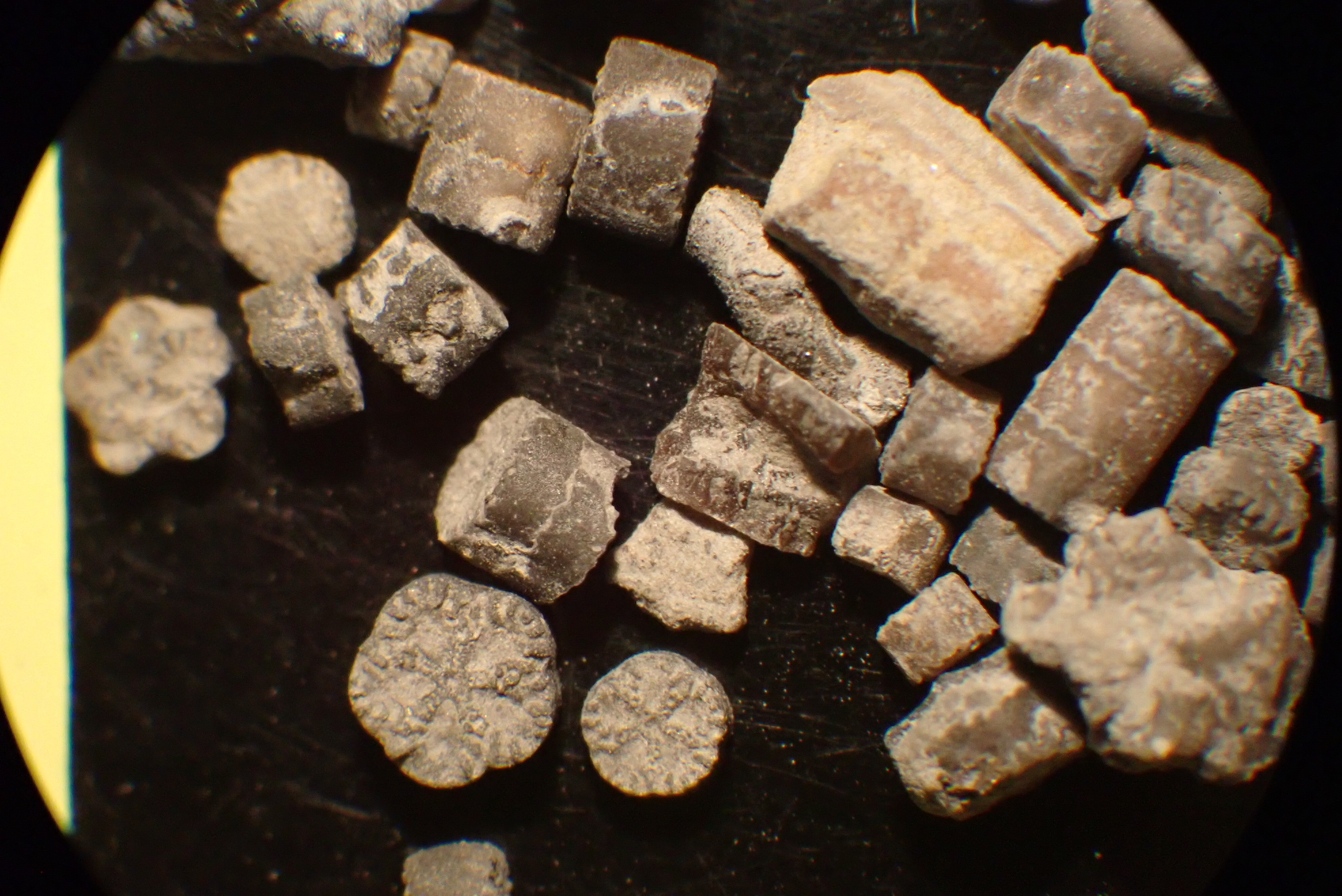

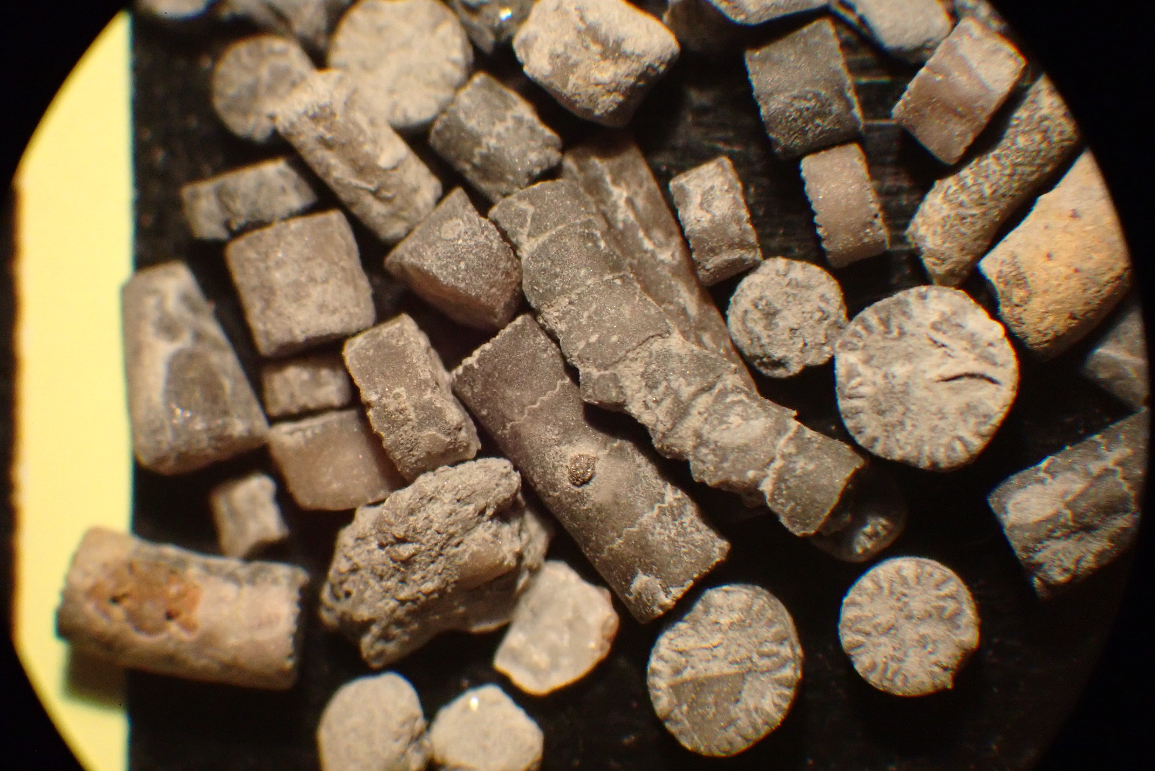

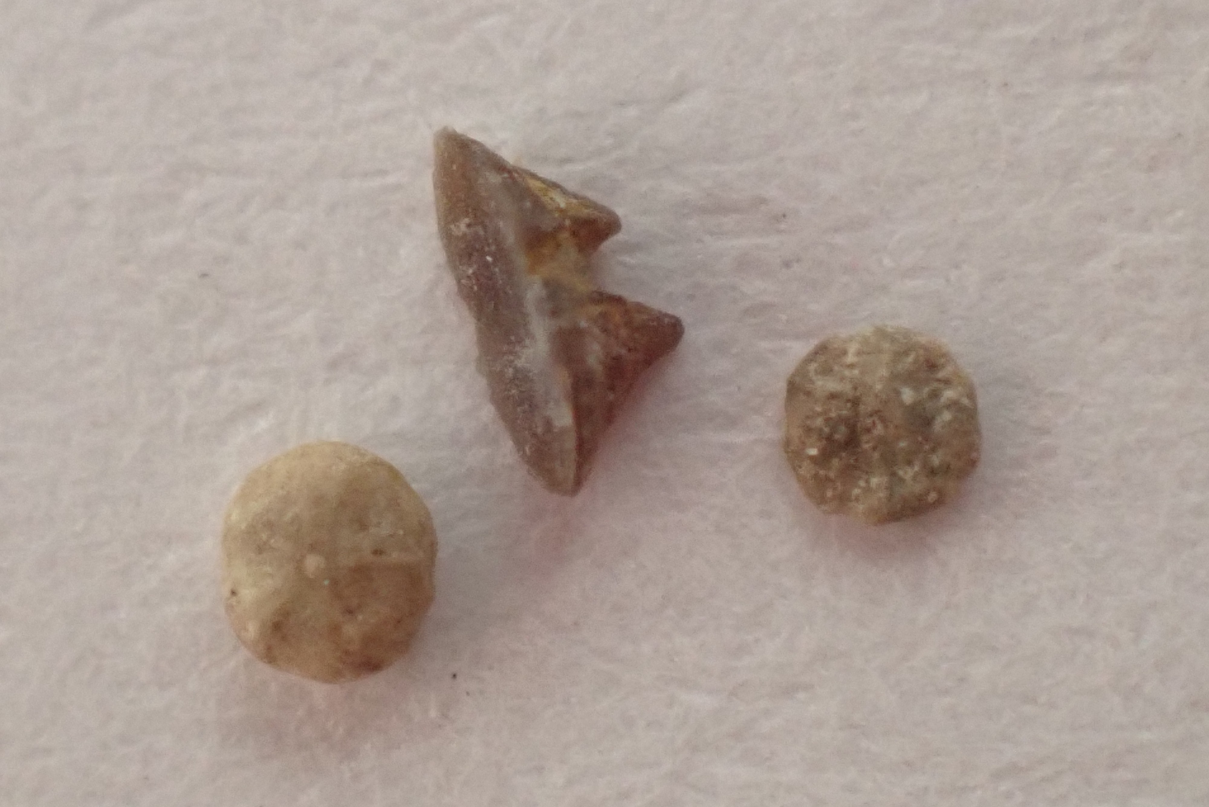

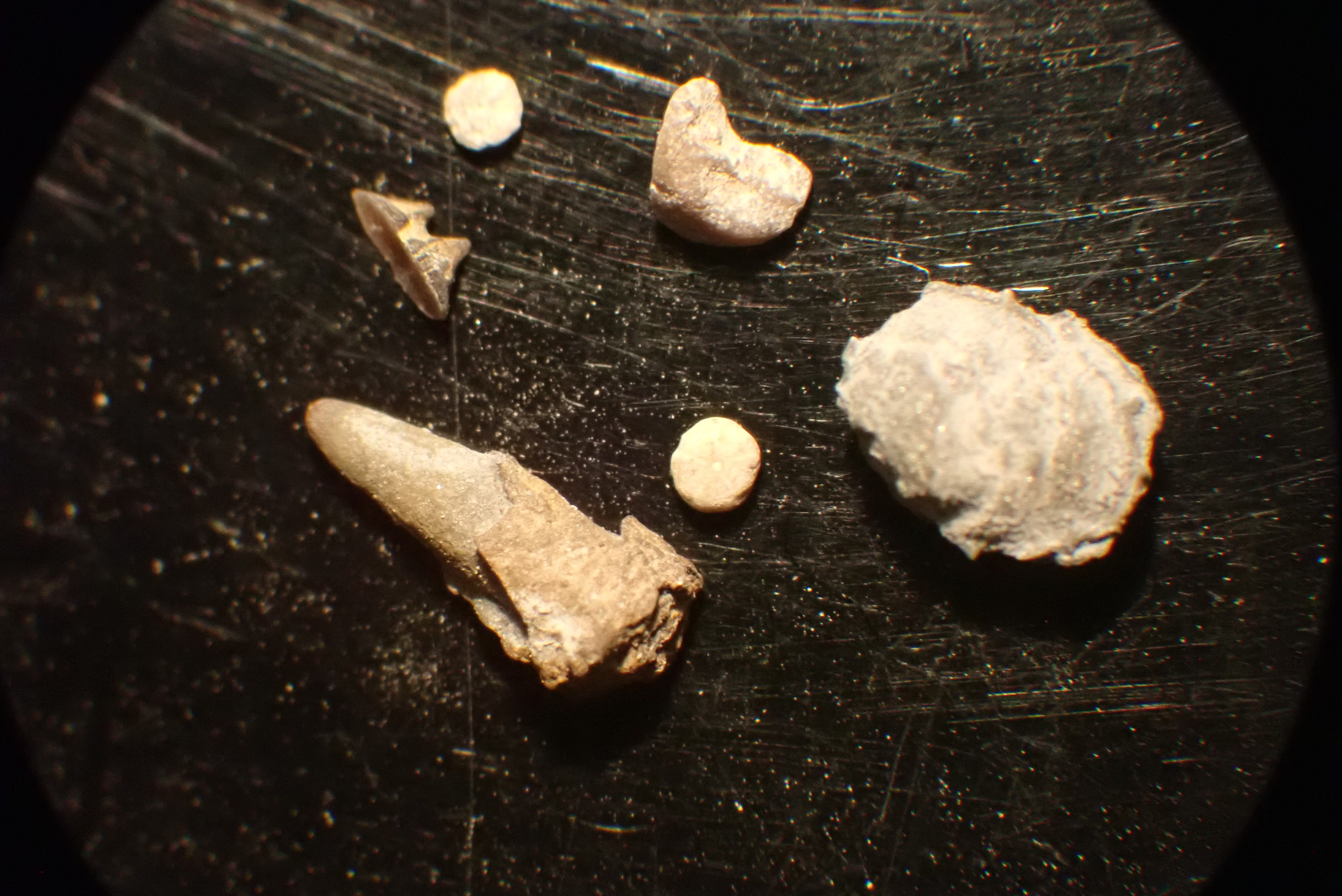

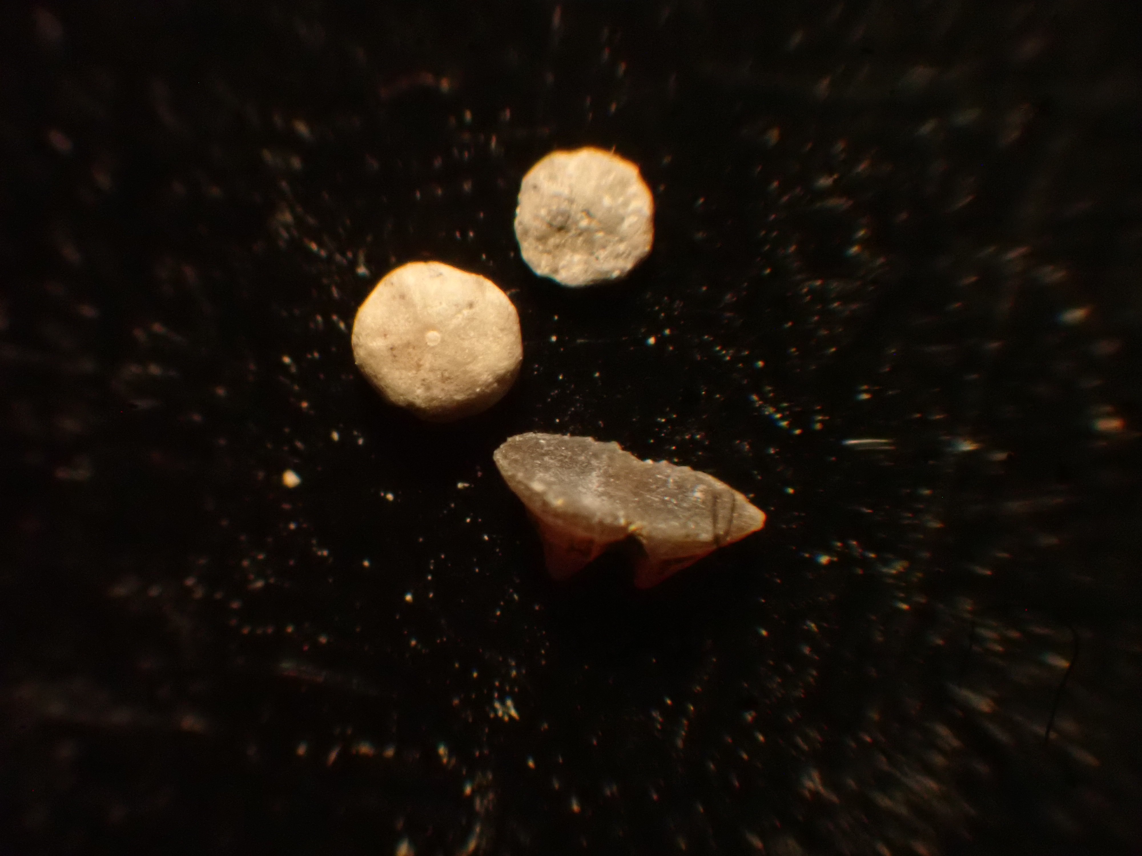

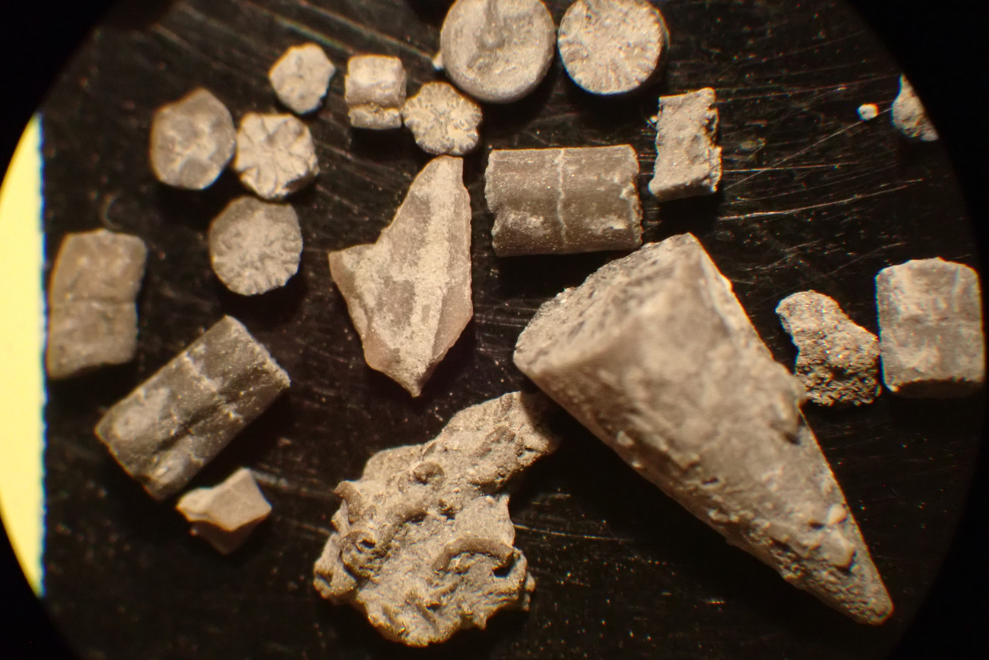

Un peu de sinémurien  Sur pour l étage ...

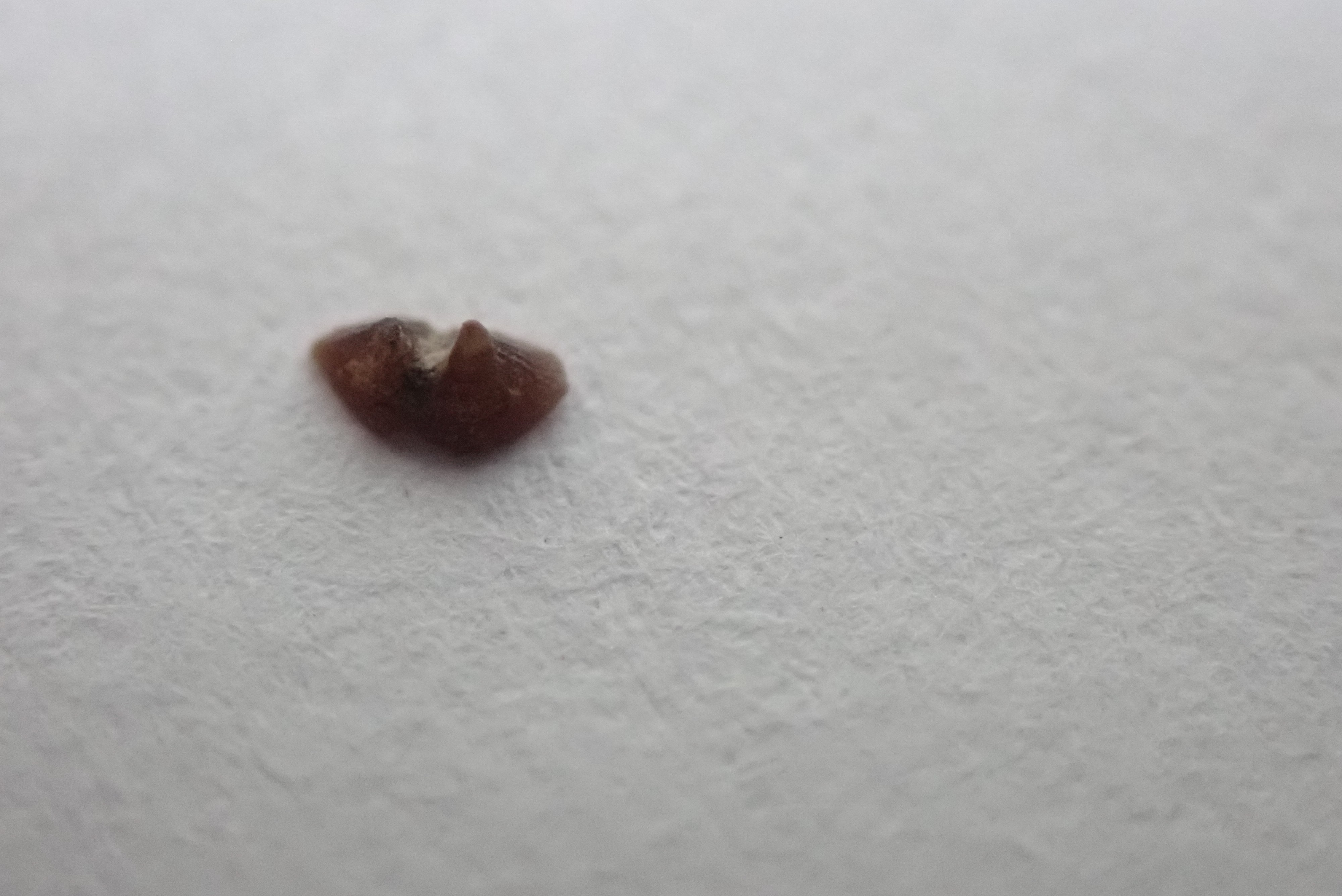

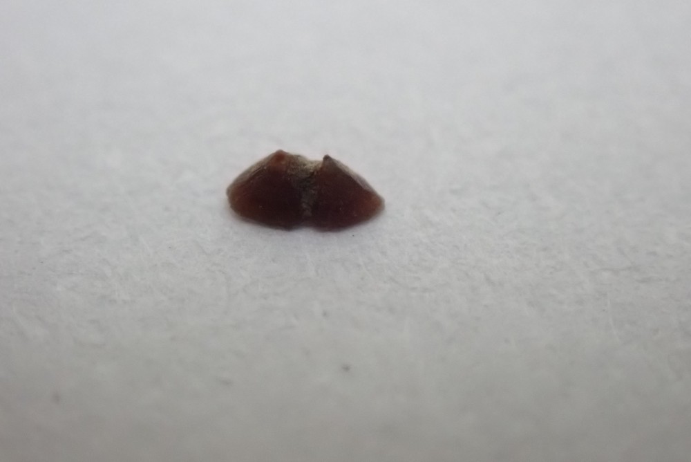

Je dirais un oursin dans les 3 derniers ,les 2 petits picots coller ??
J attend le livre e G .Bignot pour classer un peu
je suis sur d autres sédiments des Micro Ammonites a la pelle !!! (Rhétien/keuper !) je trierai avant de poster
Merci
Effectivement beaucoup de restes d'échinodermes, je pense qu'ils résistent mieux en raison de leur composition essentiellement en Aragonite,
Les deux petits picots, j'ignore ce dont il peux s'agir, mais pourquoi pas du vertébré, comme des écailles de poissons, il faudrait des vues plus rapprochées ou juste nettoyer le spécimen, peux être aux ultrasons, quelques secondes seulement
J ai des petits bivalves aussi , faut que je trie je referais de meilleurs photos là c est juste un aperçu !
