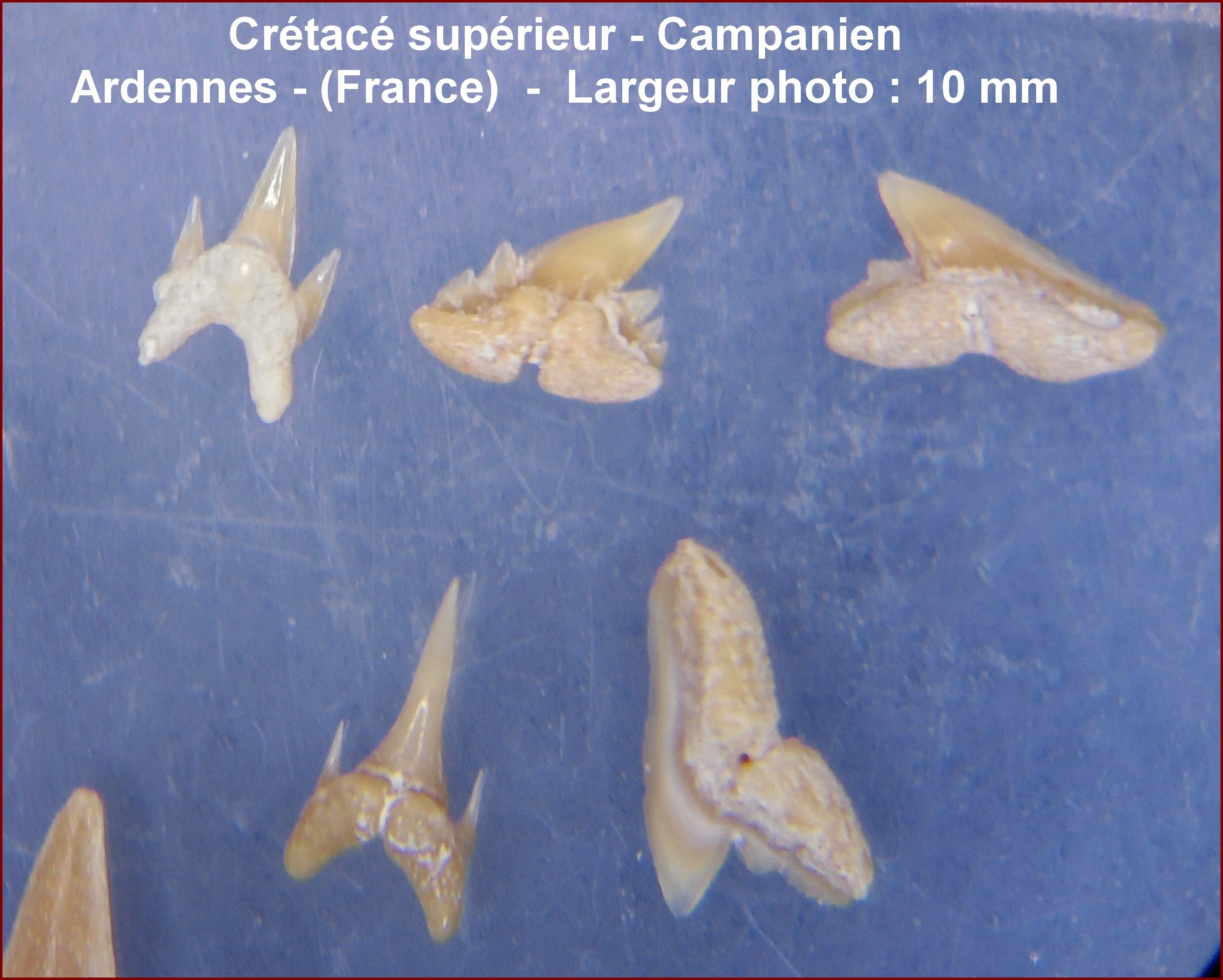

il y a 31 minutes, elasmo a dit :
Bonjour
Aucuns liens avec le Crétacé ce sont des éléments de dents de raies de type Myliobatiformes inexistant au Crétacé, probablement de l'éocène, donc à supprimer de ce sujet, merci
T’en es sûr ? Pour moi les miliobatiformes sont apparus à la fin du crétacé. Il y a justement deux ans j’avais trouvé des éléments dentaires dans un gisement de la fin du crétacé, il n’y avait ni remaniement ni présence de tertiaire dans l’horizon fouillé.

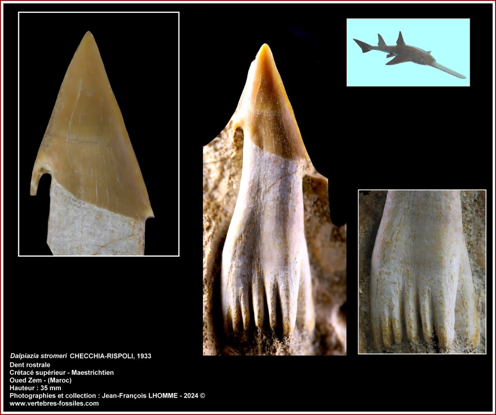

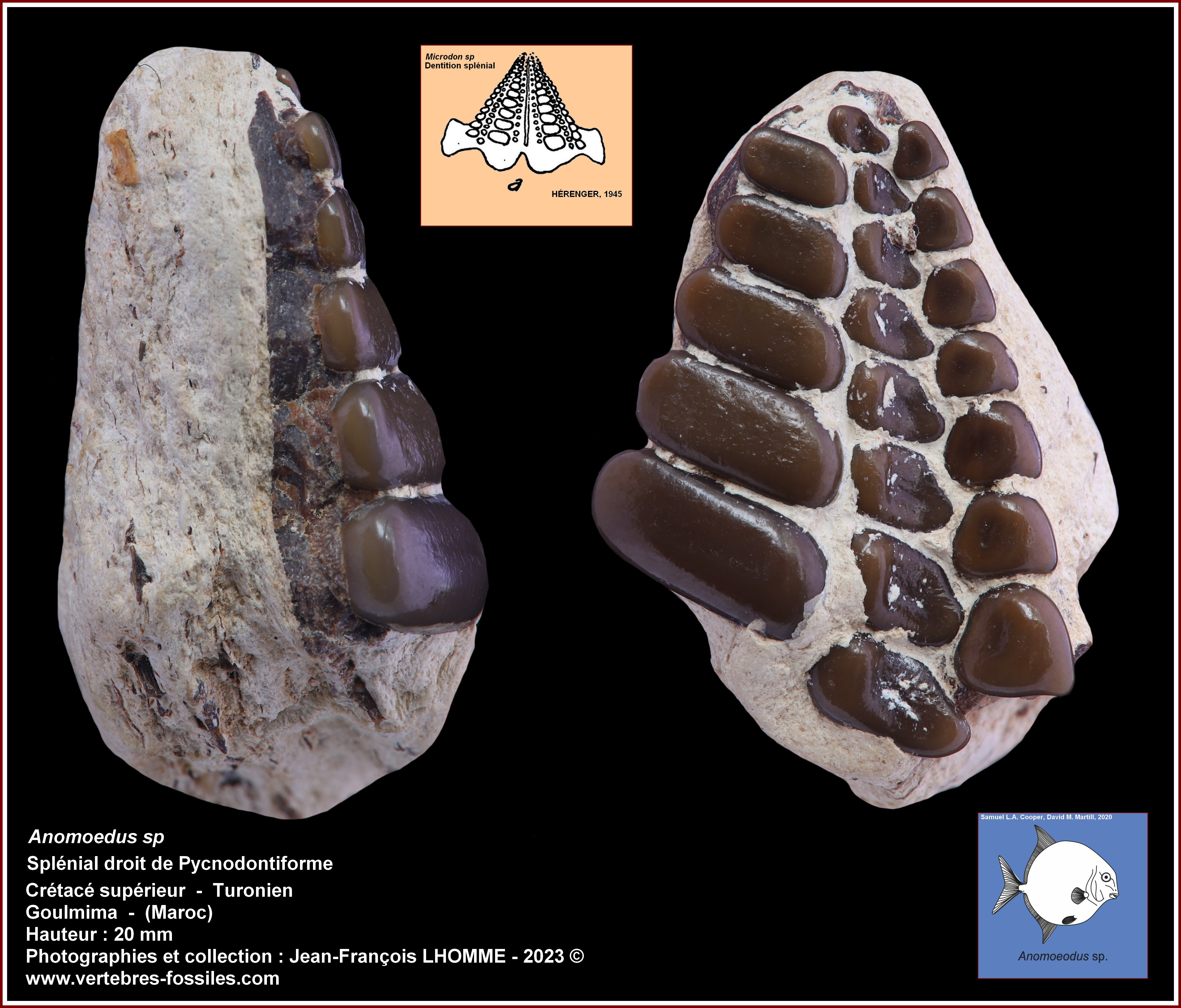

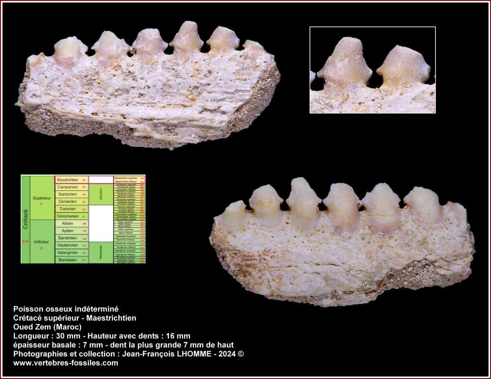

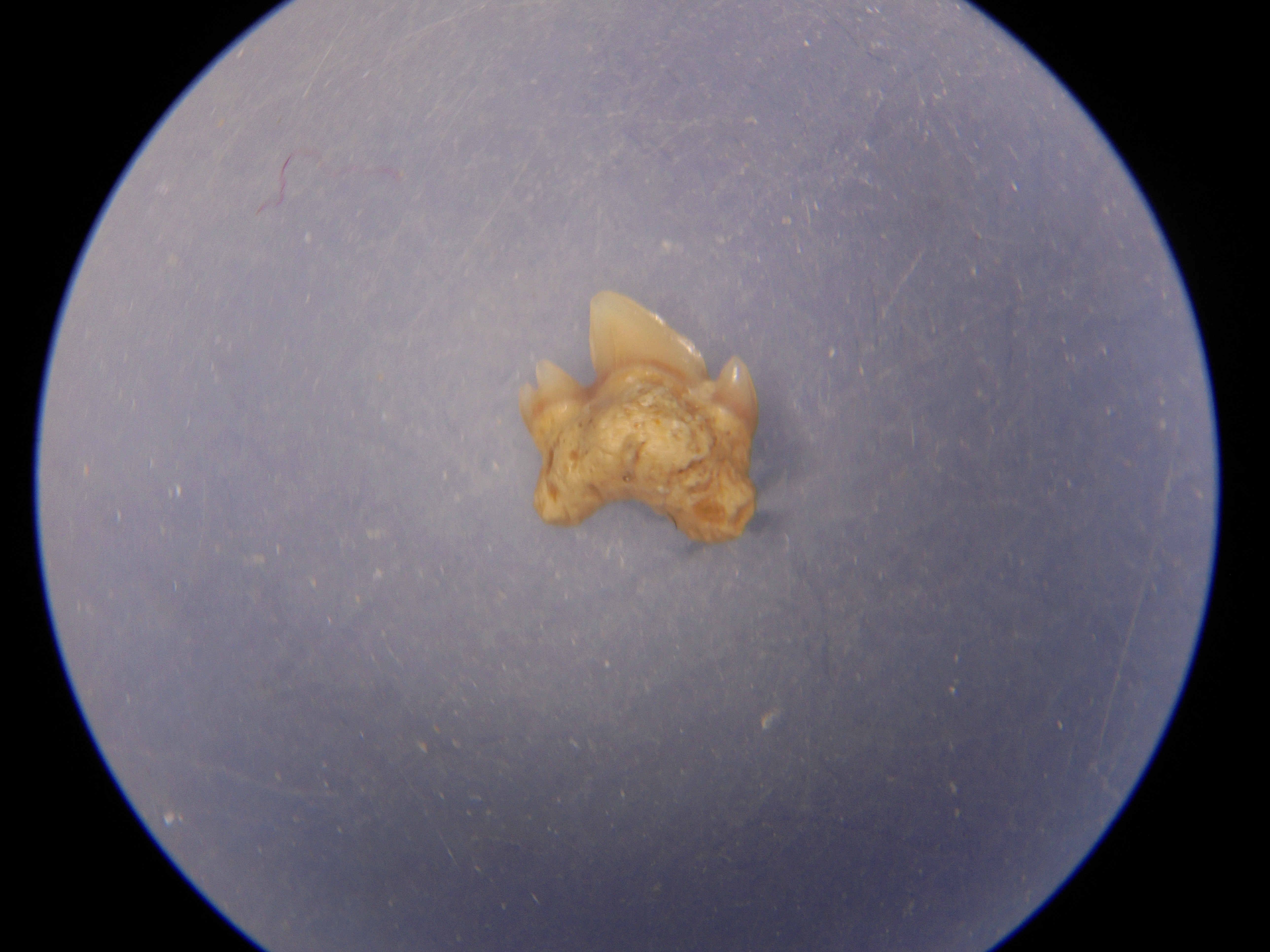

Bonsoir
Un fragment de dentaire de poisson osseux encore indéterminé (pour info je l'avais prêté à romain Vullo juste avant qu'il ne publie la nouvelle espèce de Pycnodonte carnassier, 2017)
Ce spécimen n'était pas rentré dans le cadre de son étude et semblait ne pas cadrer avec quoi que ce soit qu'il connaissait

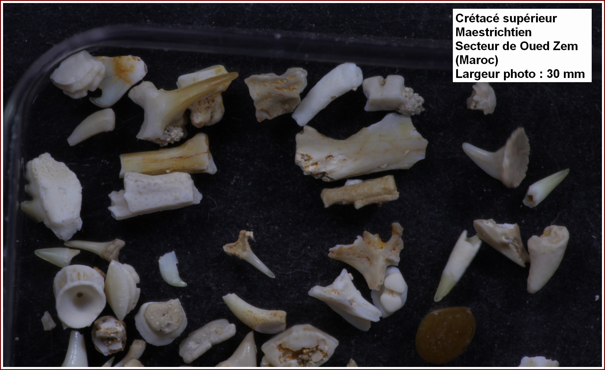

  • 2 mois après...

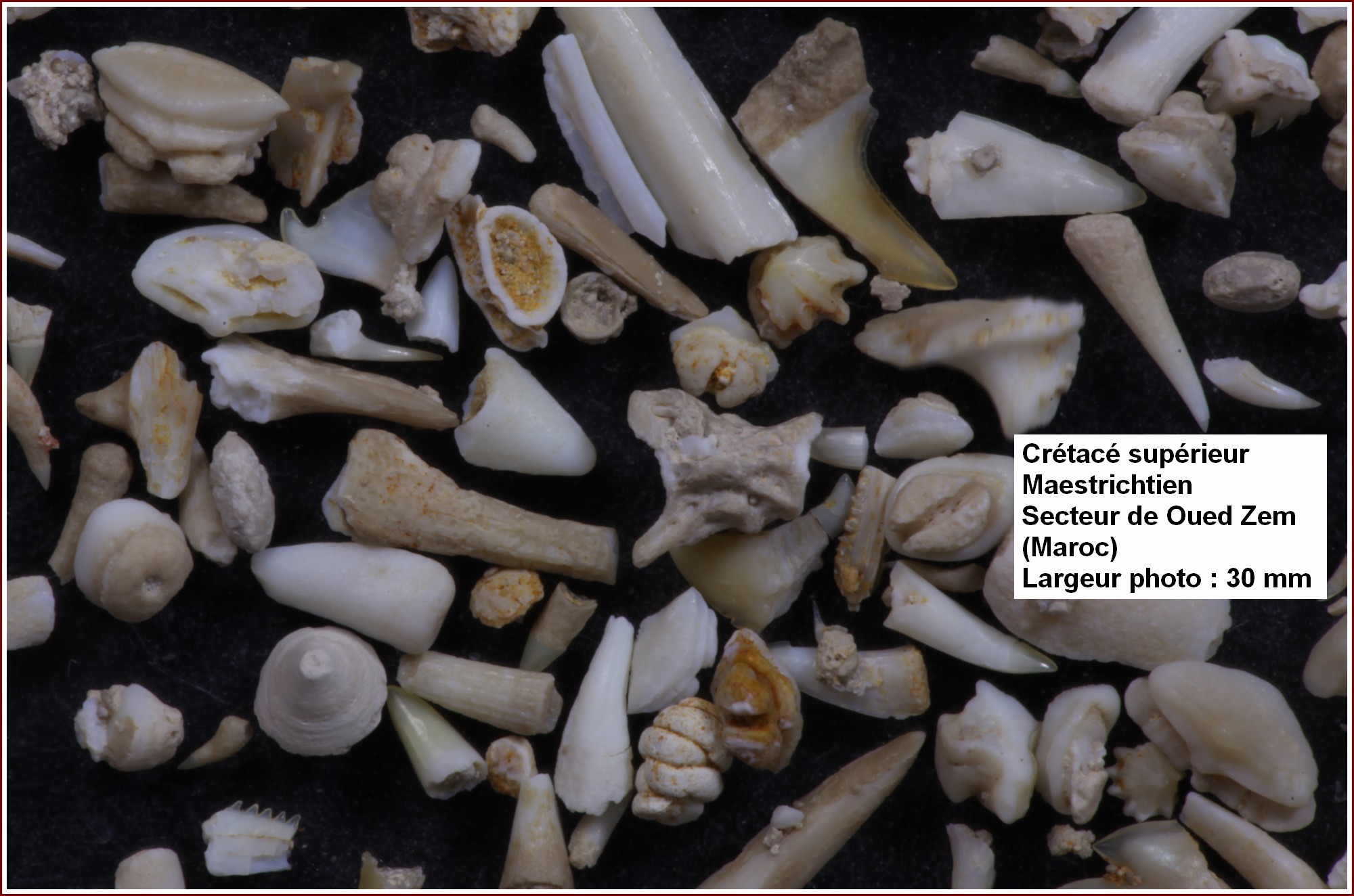

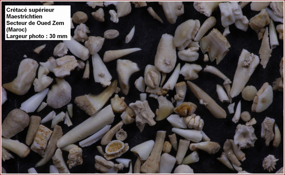

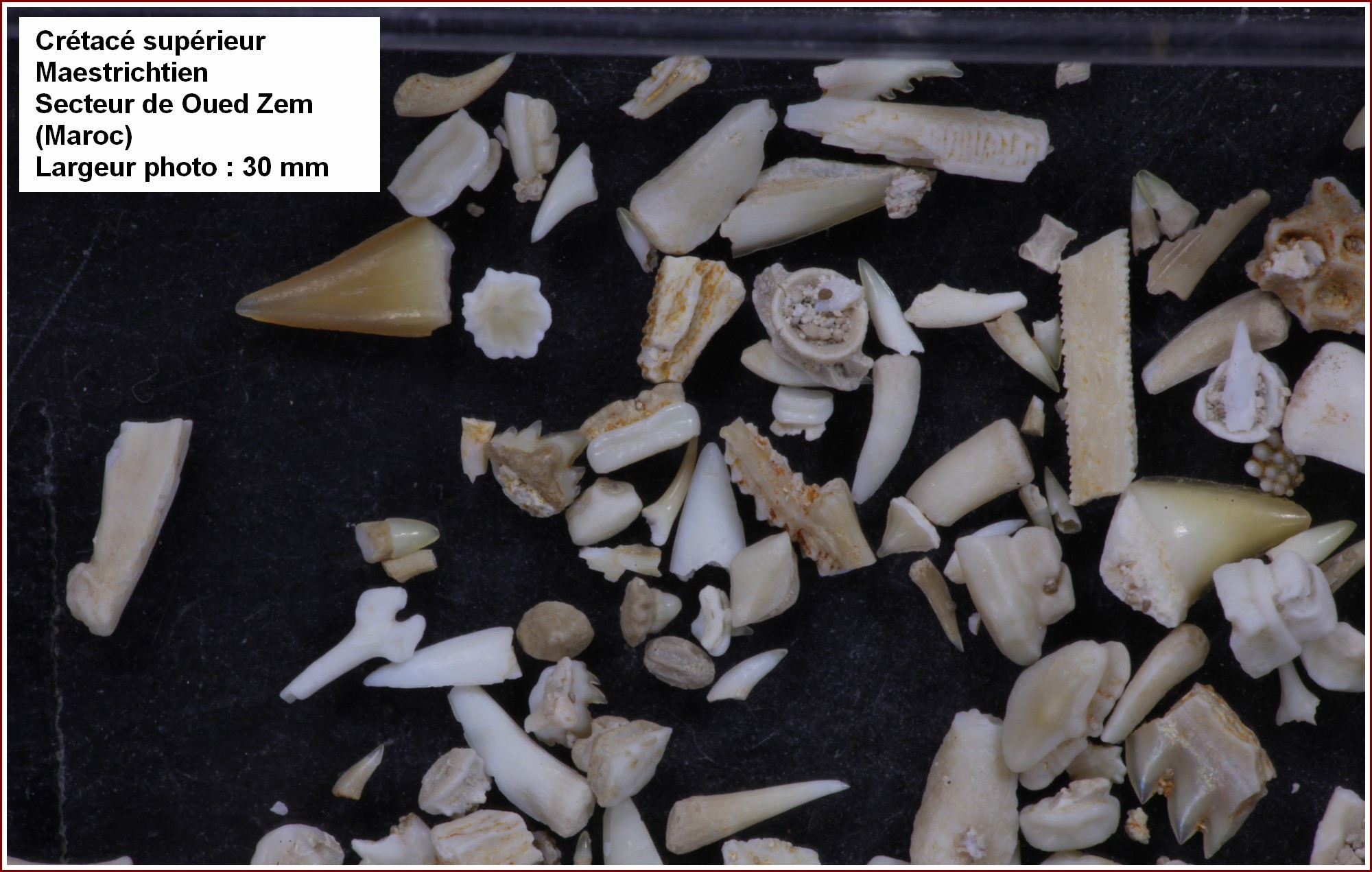

Maestrichtien de Oued Zem, extraction en 2011 puis travaille à l'acide acétique avant d'avoir ce résultat sous binoculaire, ce n'est pas très gros mais superbement préservé comme toujours dans les niveaux phosphatés du Maroc
Le 14/12/2024 à 19:01, elasmo a dit :
Bonsoir
Bonjour Jean François
J ai bien peu de connaissance la dessus ,mais sa me rappel un peu Onchopristis ,mais les petits ardillons sont doubles ?
Crois tu que le bout a subi de l usure ,ou sont telles entières.
Bonsoir Fred
A vrai dire je ne vois pas de quel échantillon tu parle, le genre Onchropristis est une raie du Cénomanien qui n'est pas présente au Maestrichtien (à ma connaissance)
Bonsoir @geopas
Je ne vois rien de particulier peux être du à la photo tout simplement, l'acide est utilisé que quelques secondes avant d'effectuer de nombreux rinçage à l'eau claire pour éviter toutes dégradations des dents et des os.
pas de soucis, il faut effectivement se fier aux premières impressions, mais ensuite il faut passer par le biais de logique naturaliste pour affiner, sur photo ce n'est pas si évident que cela

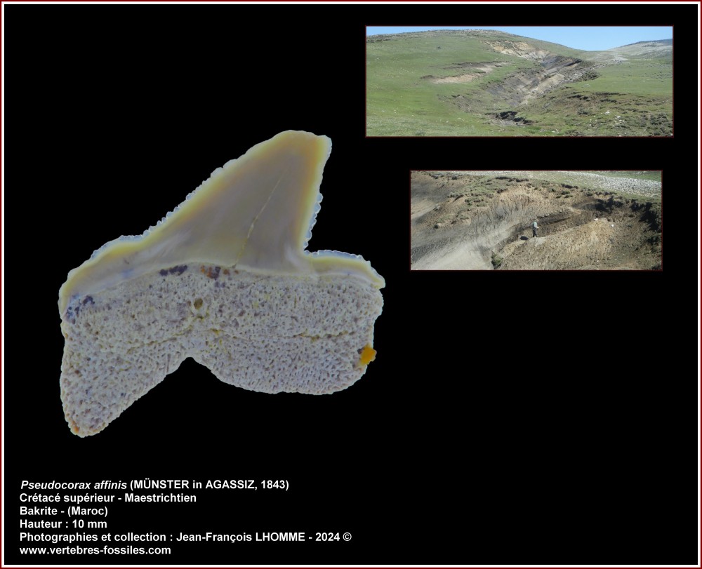

Bonsoir
En pleine réflexion sur l'orientation de mes planches, je regroupe désormais toutes les faunes par gisements, je commence avec un site connu de quelques uns de Touraine
Première planche sur les Lamniforme (toujours de taille modestes) suivront une ou deux autres planches du même site.
Merci
Oui je suis aussi en train de regrouper les invertébrés sur les gisements qui comportent d'importantes faunes d'invertébrés, on évolue avec le temps, c'est la création de fiche de gisements qui m'ont incité à me lancer dans ce type de planches, tout cela n'est qu'au commencement.
