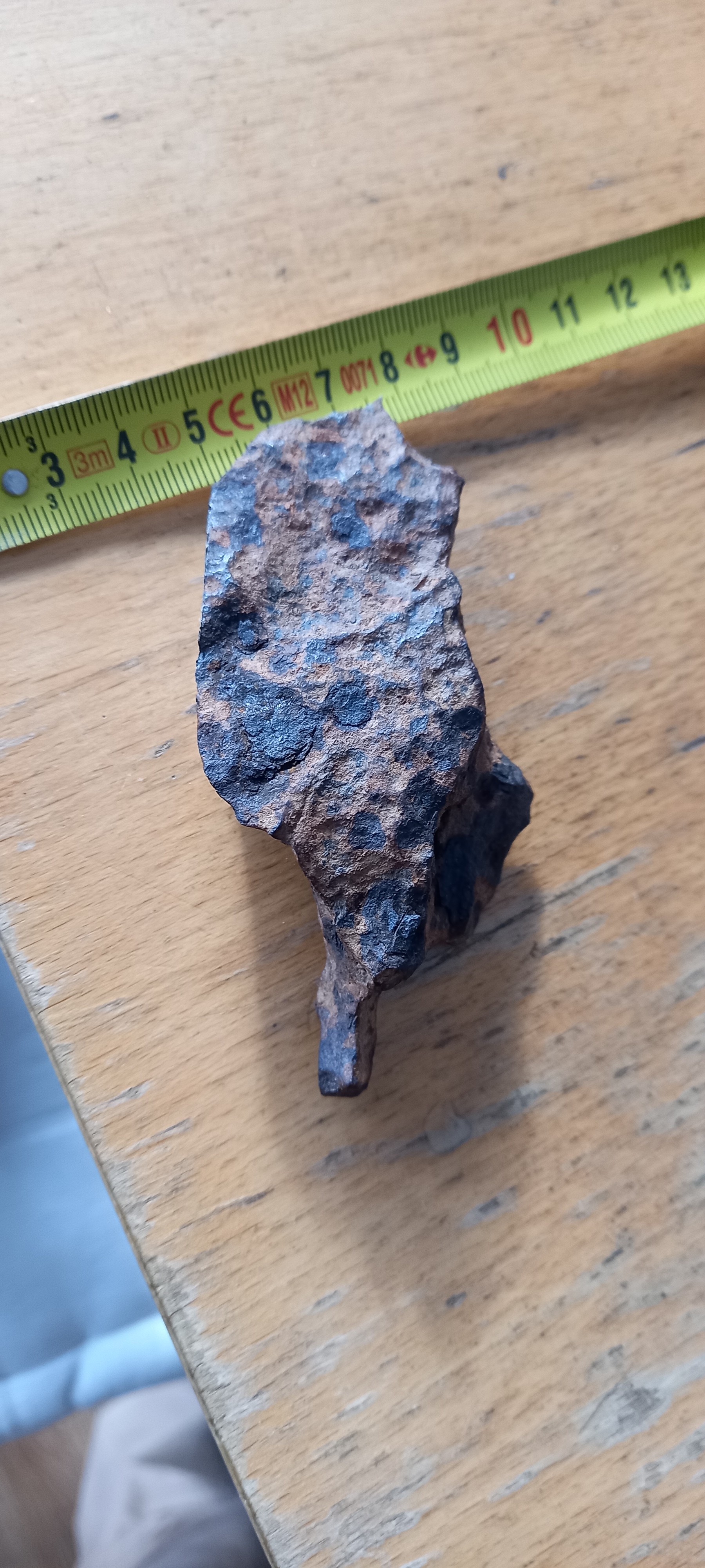

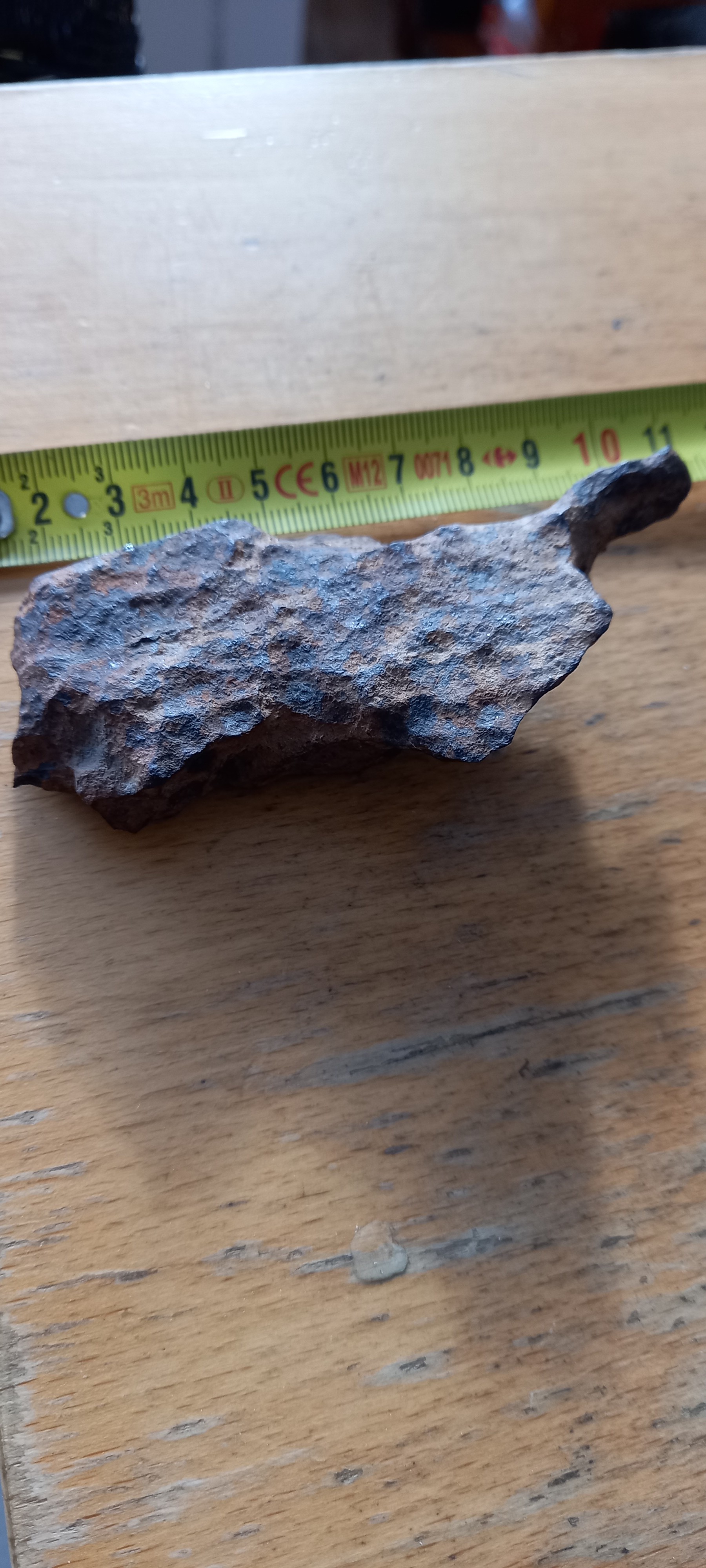

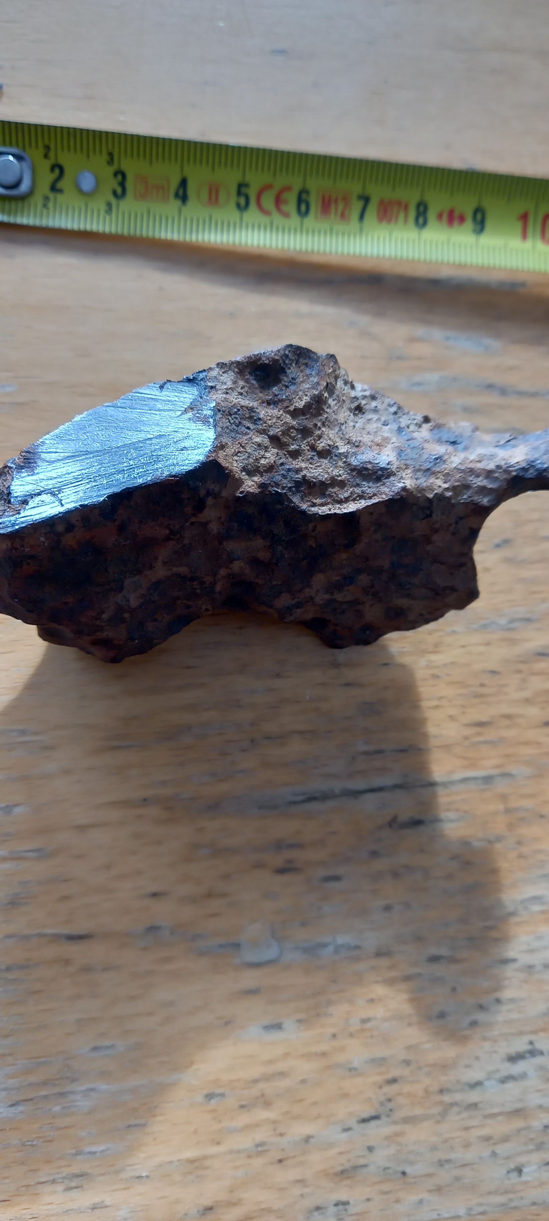

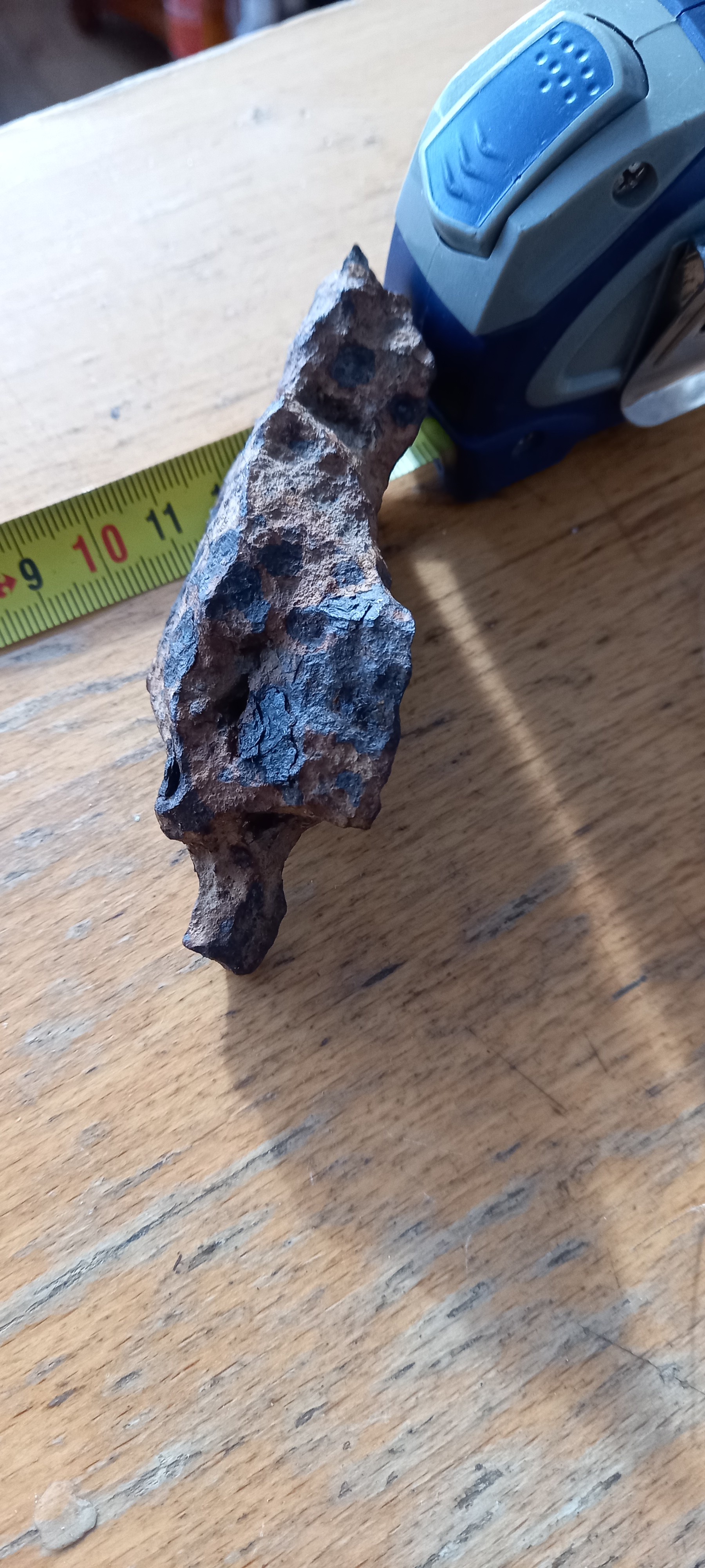

bonjour ,à toutes et à tous , alors du coup je ne sais pas comment le qualifié , c'est pour ça que je vous demande conseil .

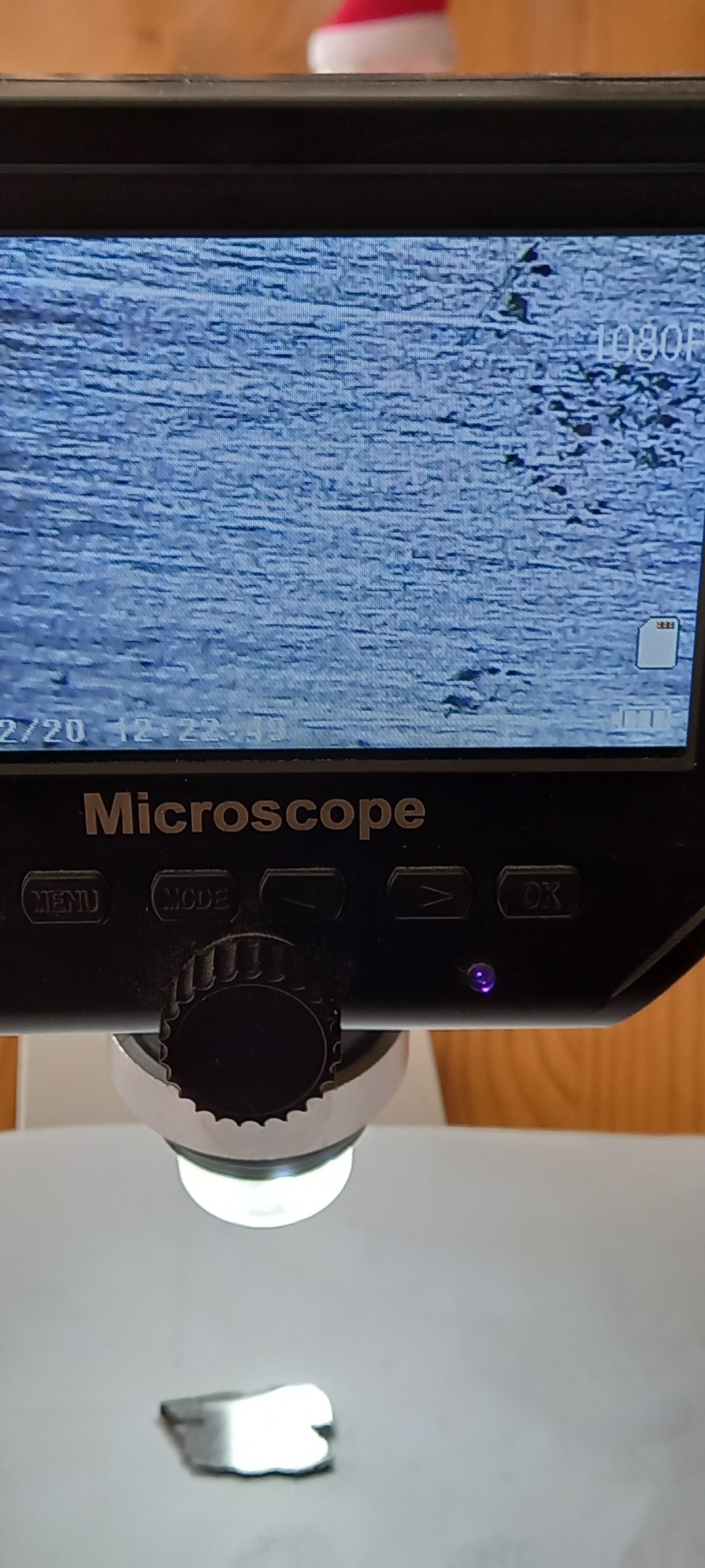

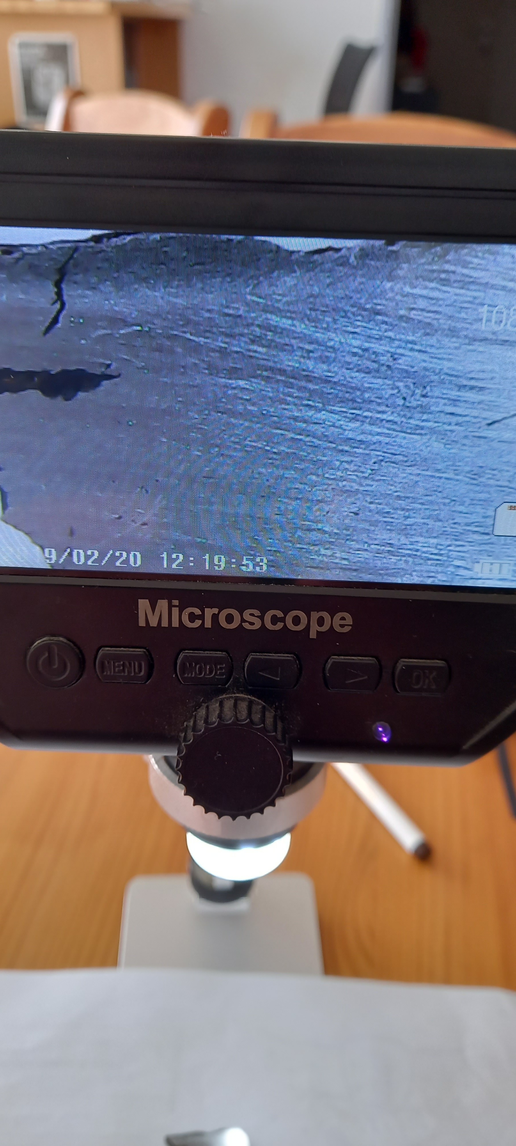

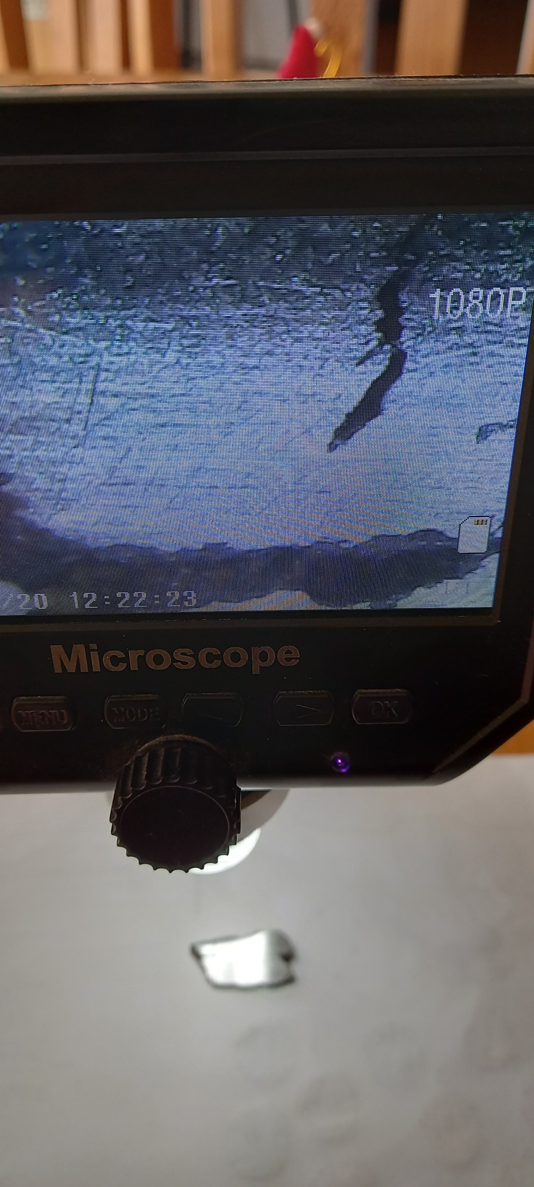

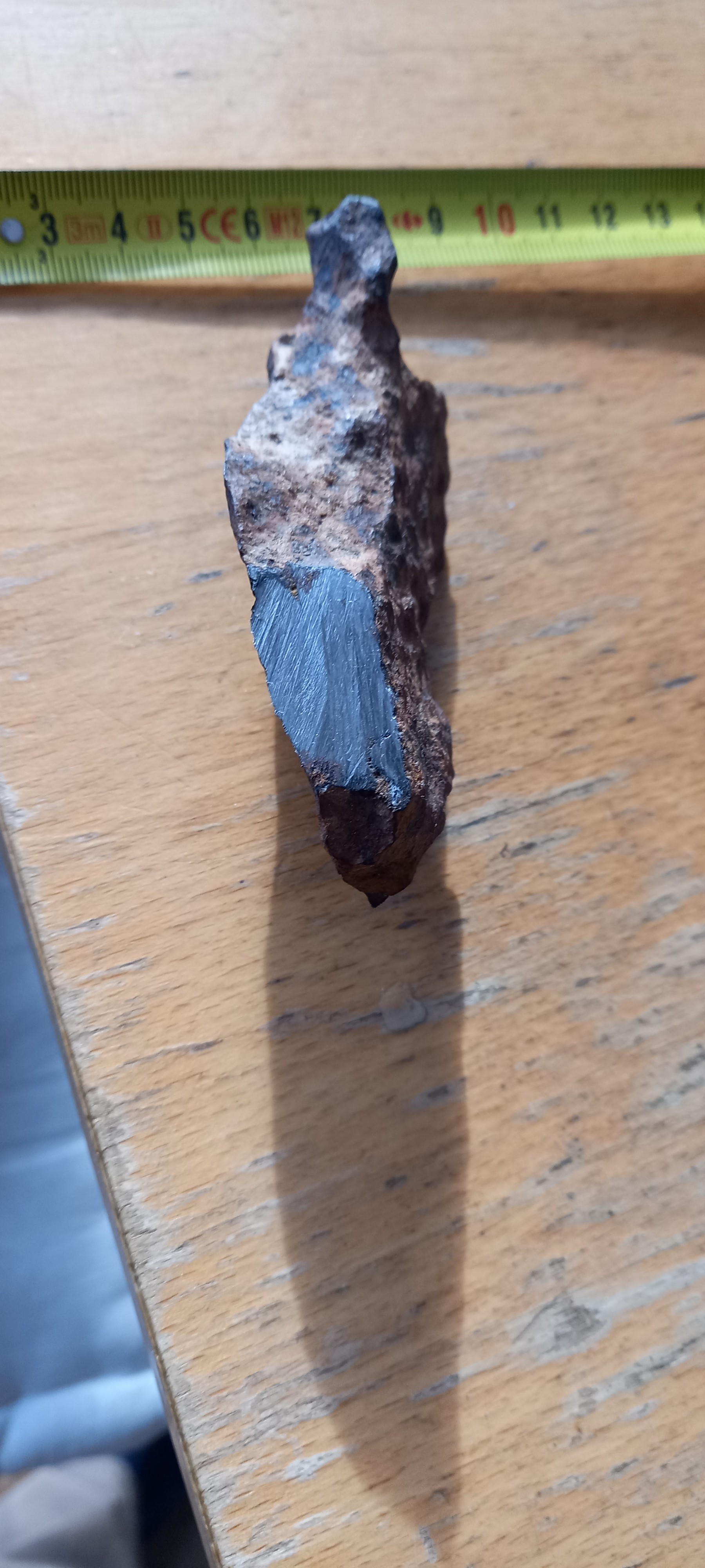

L'objet fait 9.5 cm au plus long, 5cm de large et approximativement 2cm d'épaisseur , c'est métallique ,il pèse 236 gr et d'une densité de 7.15 , j'ai passer un echantillon à l'acide nitrique à 60 % et alcool éthylique en dilution 95% ,pas de dessin apparent ( le dosage est il bon?)  pourriez vous m'en dire plus.

Franchement je ne vois pas ce qui vous fait penser à un éclat d'obus (??) Moi pour l'instant je n'y vois qu'un bout de ferraille bien rouillé; même pas un caillou.
Au vu de la densité, si elle est bien calculée, je propose un reste de Fonte  (fonte "grise" pour cette densité).
Je disais éclat d'obus car , en général, les bouts de ferrailles déchiquetés et rouillés de cette taille et de cette forme en sont , pour en avoir vu de grandes quantités dans les champs ( du nord certes mais il y en a eu aussi dans le Sud... ) mais c'était surtout pour l'image ...
je penserais aussi a de la ferraille?? un eclat est plus hache,les petites taches que l on vois sont de la corrosion , sa peu etre vieux nos gaulois travaillais deja le fer
les objets anciens en fer on souvent ces petits creux
Tout à fait d’accord avec @Manu34. La densité est celle d’une fonte grise, la couleur assez sombre de la découpe est également celle d’une fonte grise.
L’attaque au Nital pourra le confirmer mais le polissage est insuffisant. La surface à examiner doit être polie comme un miroir.
La recette du Nital :
https://www.soudeurs.com/essais-mecaniques-et-metallographiques/434-definition-du-nital-reactif-d-attaque-macrographique.html
