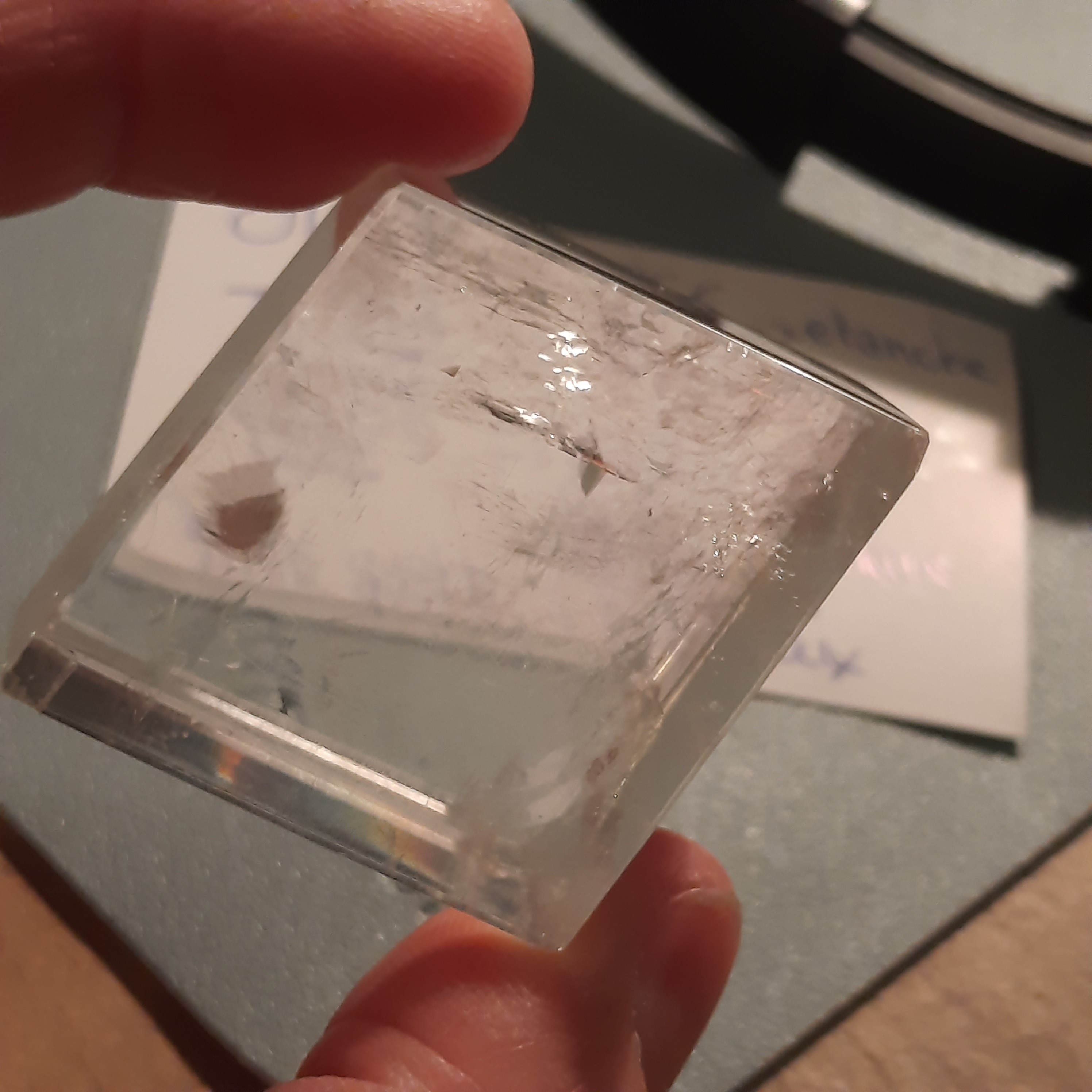

J'ai croisé un autre passionné qui se demandait si c'était de la skutterudite.
Toujours pareil, sans la dureté on ne peut pas se prononcer (skuttérudite 5.5/6 galène 2,5).
Si c'était de la Skuttérudite, le spécimen ne proviendrait probablement pas du  Pérou. C'est très étonnant mais, en dépit du très grand nombre d'exploitations minières actives dans ce pays, il semble qu'il n'y ait pas de gisements de cobalt exploités.
En tout cas ça ne raye pas ma pierre transparente qui dédouble l'image et ressemble à du verre (mais la cassure est différente du verre (cf. pointe sur la gauche de la photo).
Pardon pour la digression.20221119_192337.thumb.jpg.e2dc512c0bbec717e28f859923ee46e7.jpg

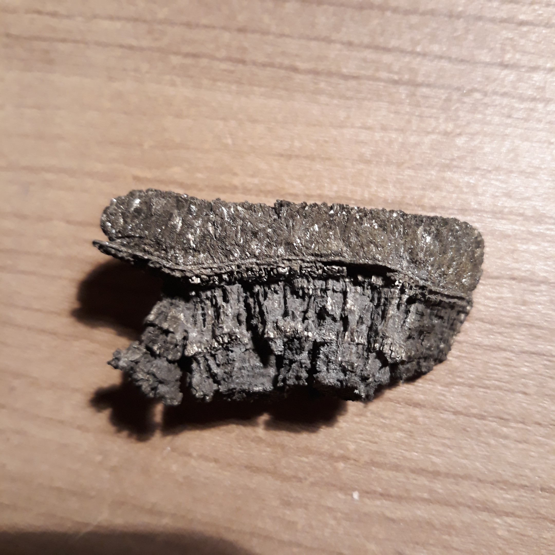

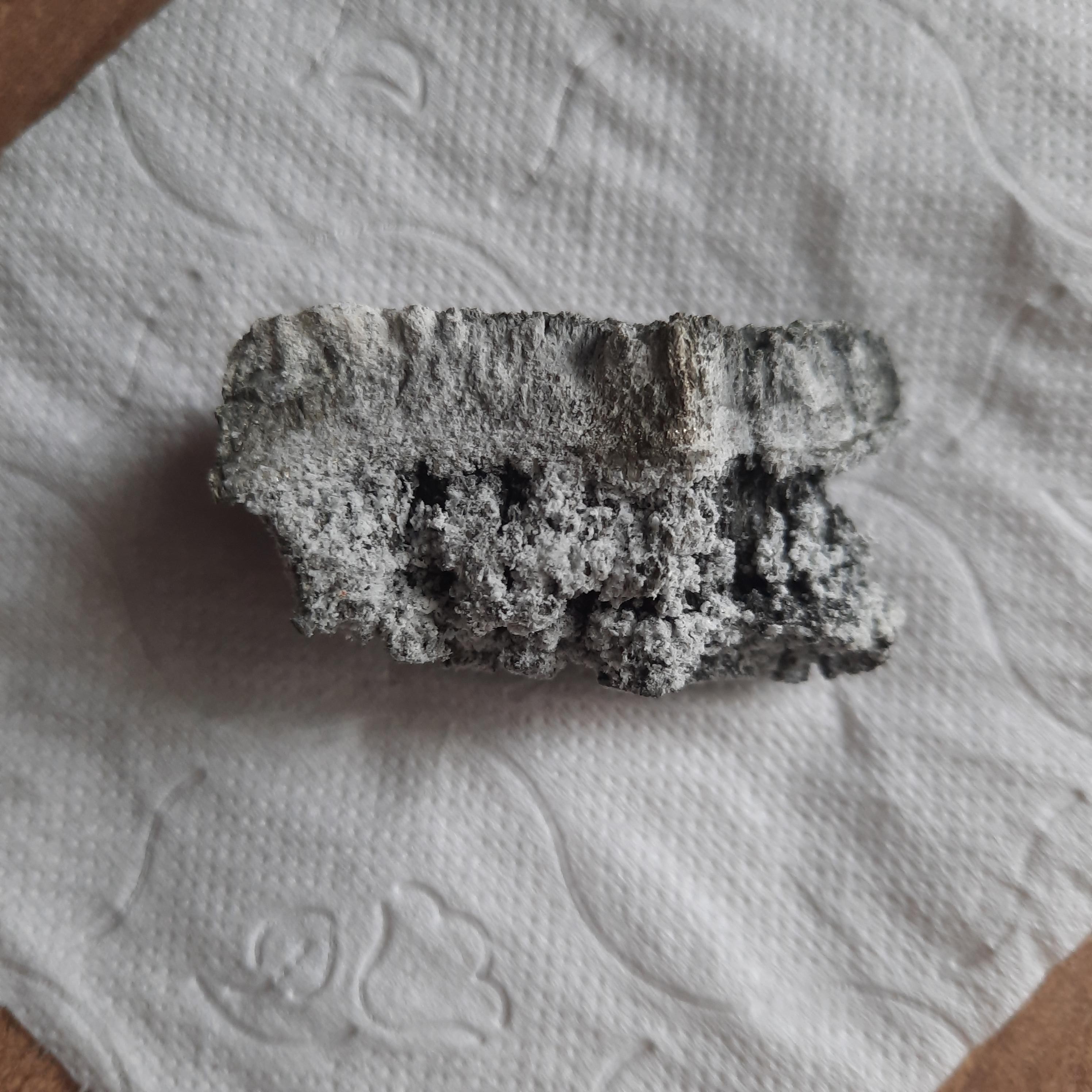

Sinon, une pierre grise que je pensais être fait de deux minéraux à base de galène, arsénopyrite était en fait, si je ne me trompe pas bien de la marcassite (Pont-Péan) que j'avais ramassé moi-même.
Avant
Maintenant (ça se met en poudre blanche)😲
il y a 14 minutes, le sablais a dit :
Rongé comme ca, il y a surement du sulfure de fer
C'est quasi sûr. La dégradation peut altérer d'autres échantillons à côté, je l'ai donc mis de côté. Bon le verre du support ne craint pas.
Faudrait que je nettoie le spécimen et le trempe dans du vernis je pense.
Il y a 5 heures, BUT a dit :
En principe, si le sulfure s'est transformé en sulfate, odeur caractéristique de cosses de batterie.
je confirme !
J'ai cru il y a un temps vu la couleur que c'était de l'arsenic natif (mais visiblement non!) avec formation de claudétite.
J'ai eu le même cas pour une autre pierre constitué d'un mélange pyrite marcassite qui a fait la même poudre blanche avec cette odeur de cosses de batterie.
