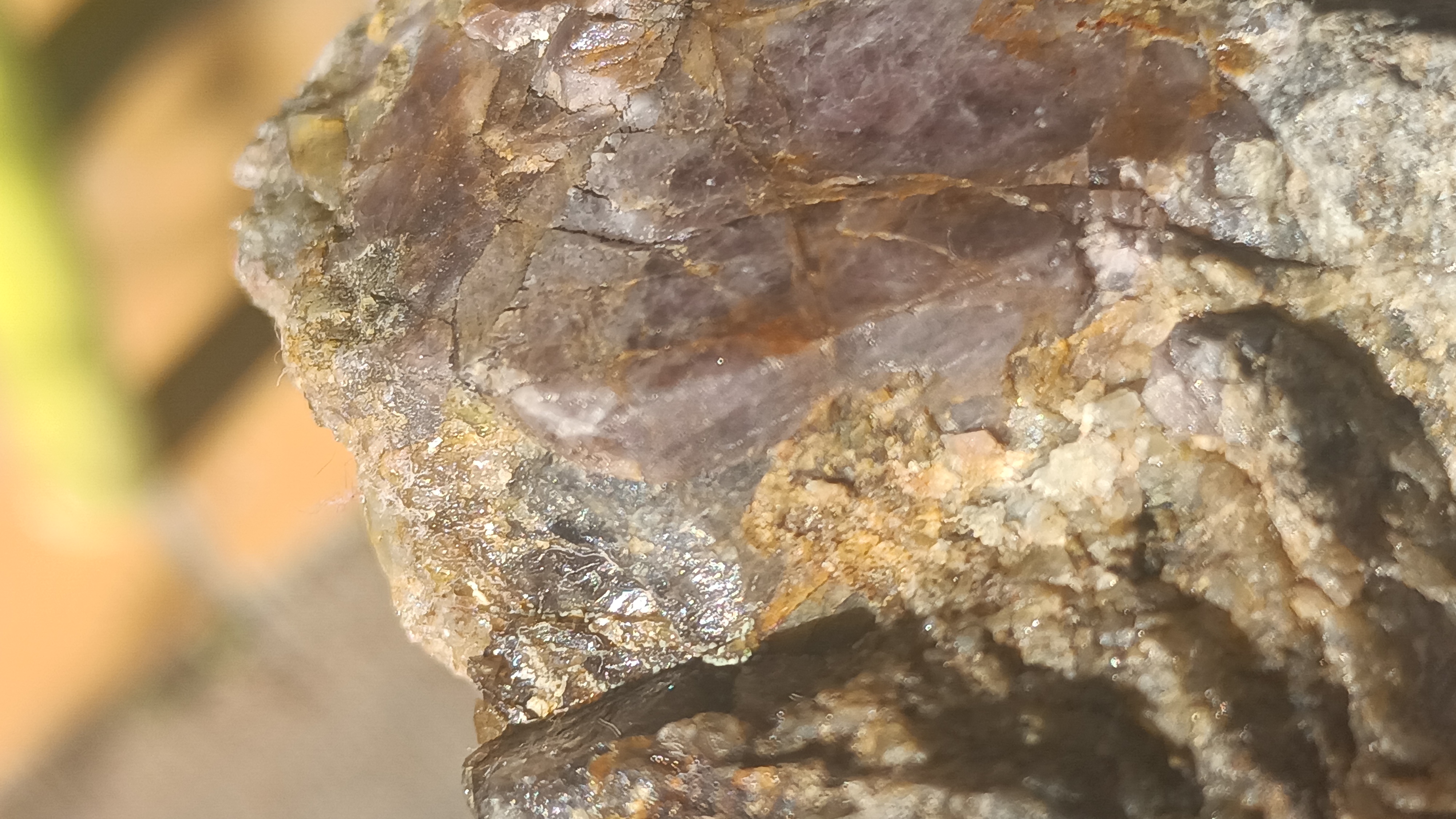

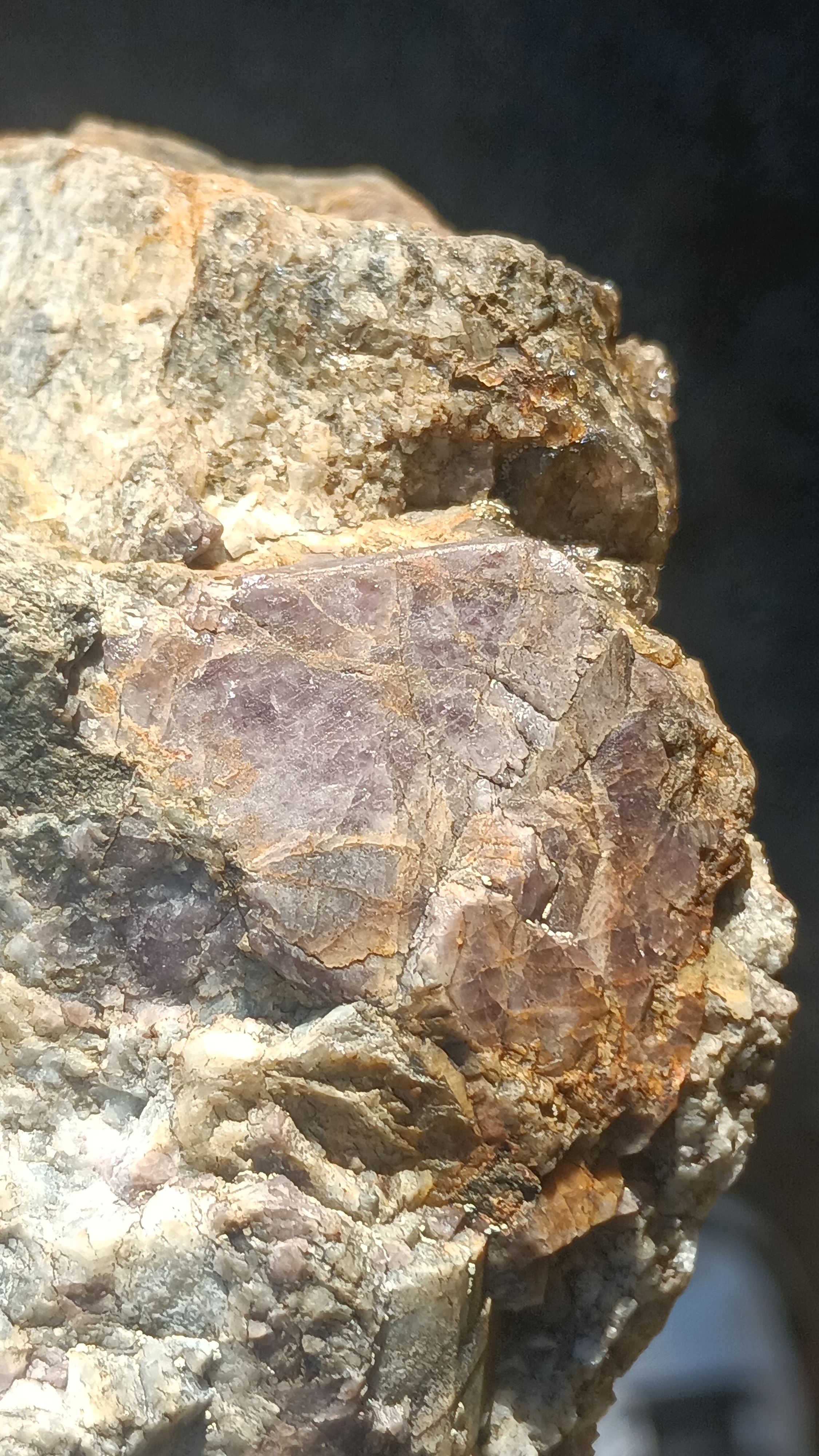

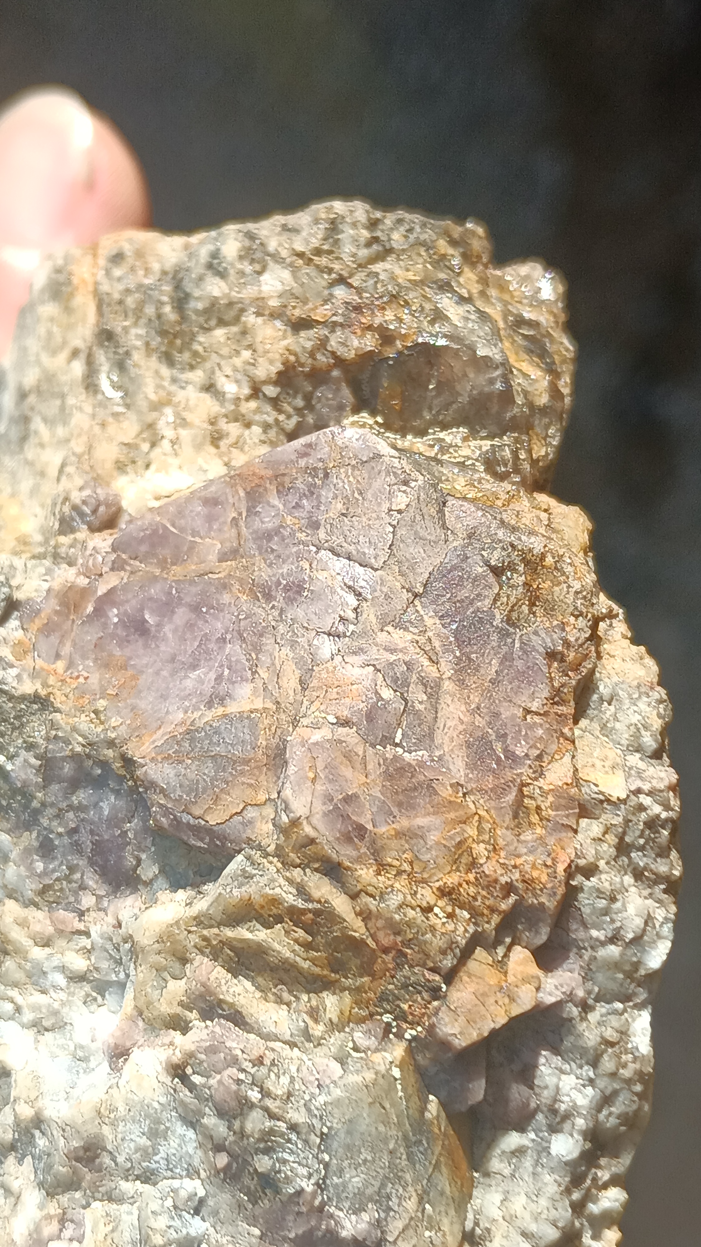

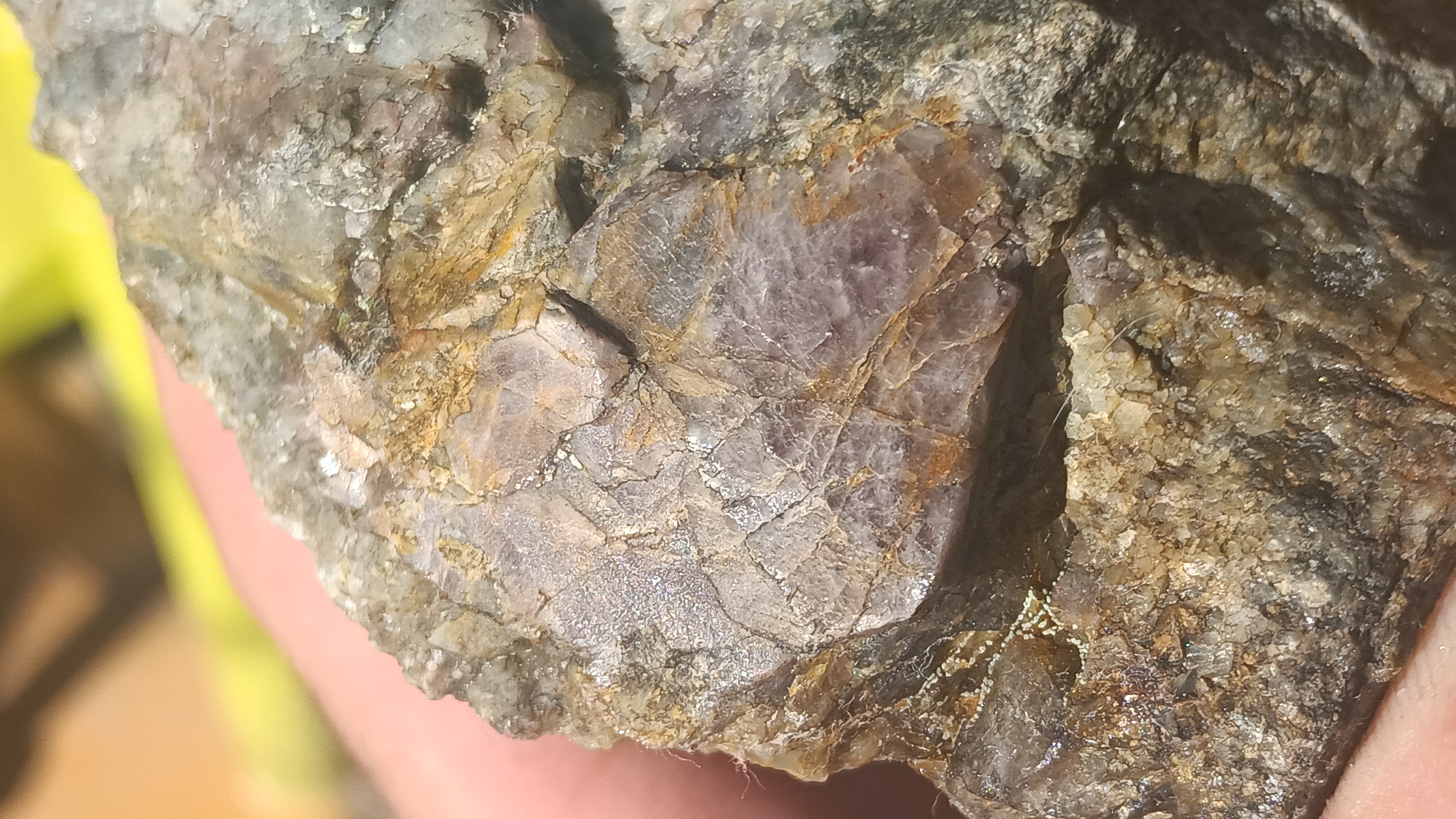

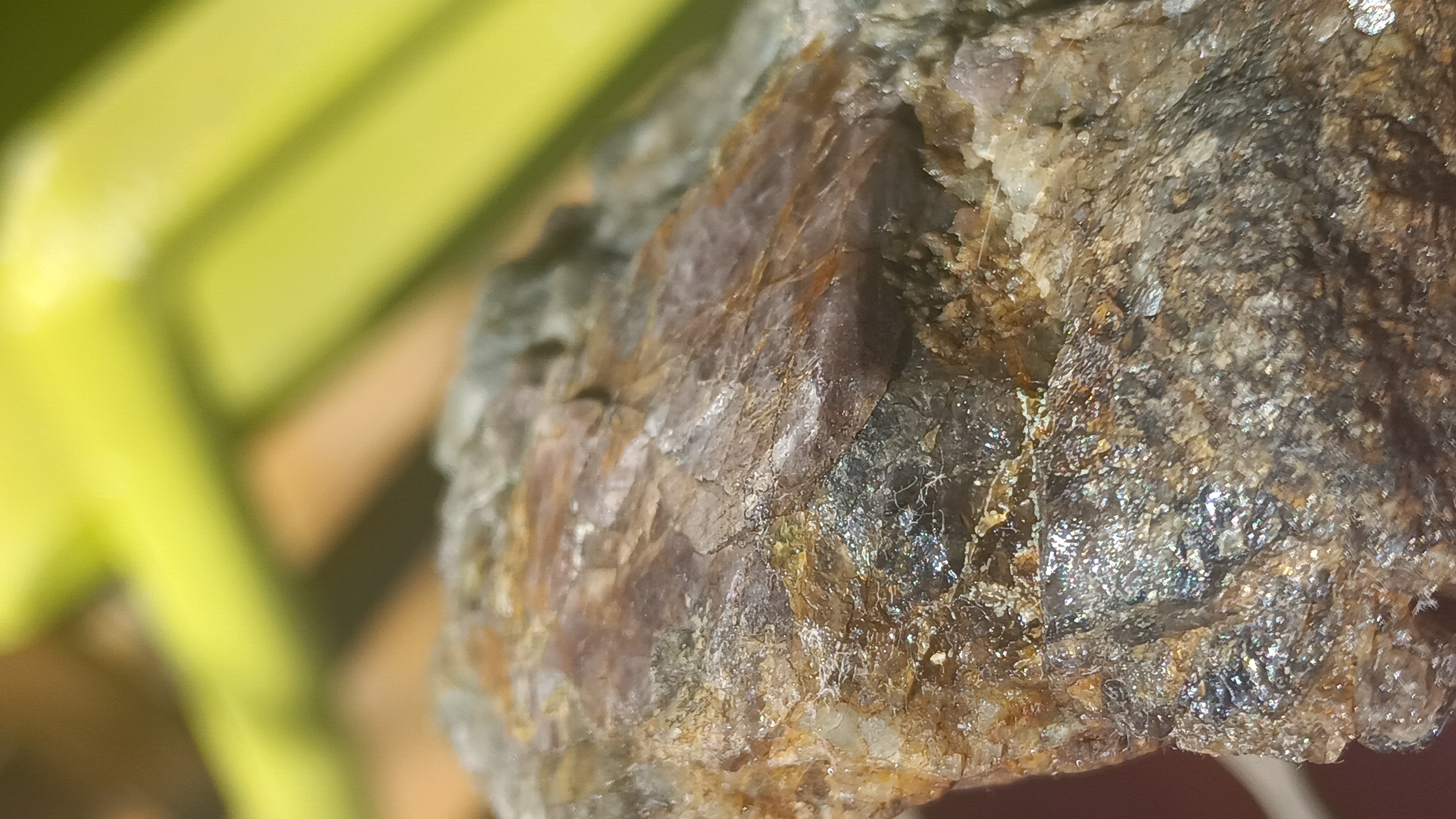

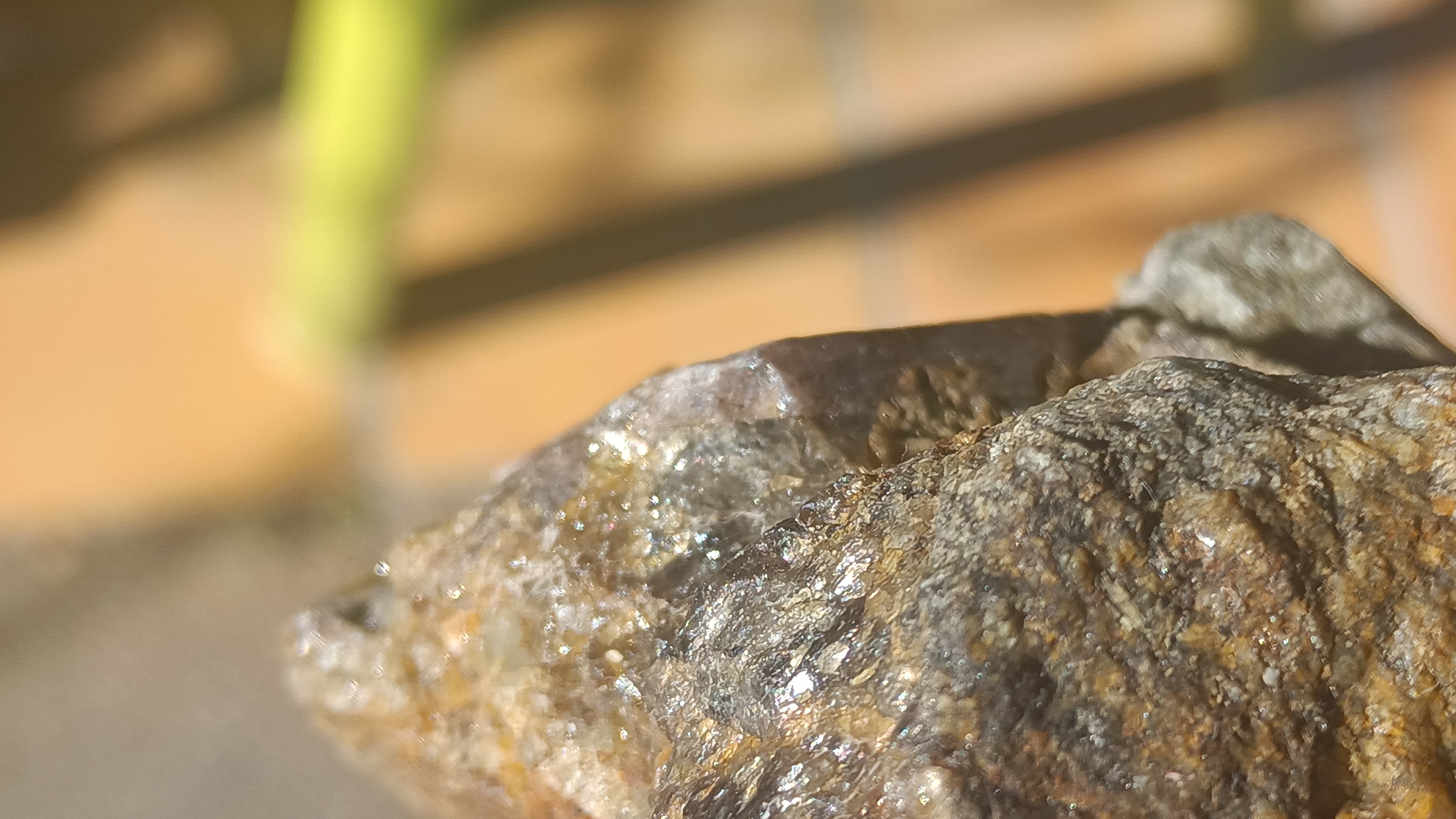

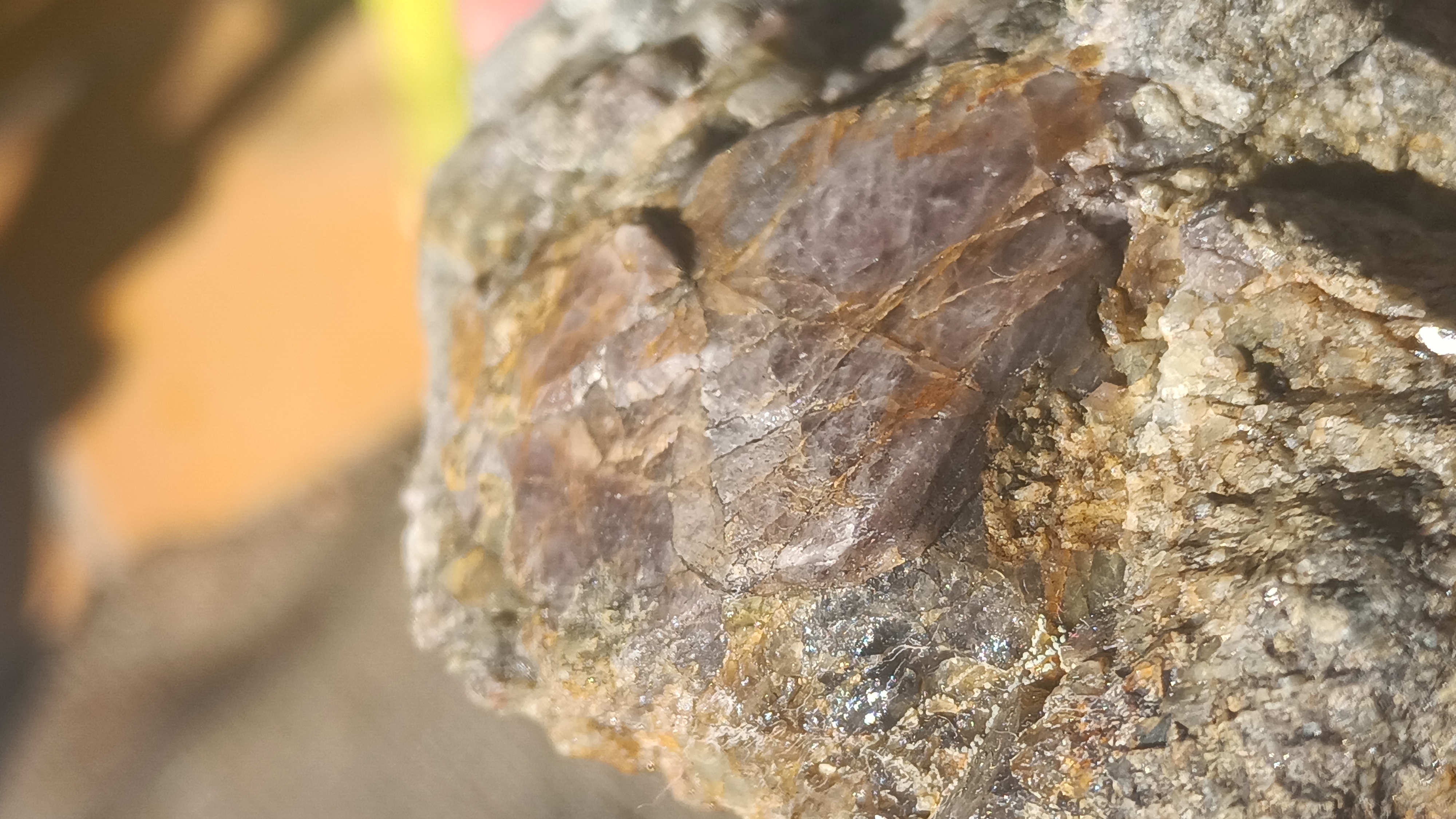

Suite de mes interrogations du massif de Laurenti , cette fois-ci, du violet...?? Exactement la même provenance que le précédent spécimen (vésuvianite ?) dont les analyses me parviendront fin de semaine prochaine ("embouteillage" aux analyses du CNRS) .
Celui-ci a brillé fort au loin pendant que j'avais le nez par terre , et c'est bien le seul présentant cette couleur parmi tout ce que j'ai pu voir. Mais là, absolument aucune idée de ce que ça pourrait être , on m'a bien soufflé qqls idées , en attendant les regards avisés et les connaissances adéquates .
Pas encore fait de test HCI ou autre , le ferai dès que j'ai du temps d'ici là ce weekend .

Pour reprendre les mots qui m'ont été soufflé quant à la couleur violette, @BUT suggérait ( sans photos) ceci:
"La couleur violette peut correspondre - banalement - à un minéral blanc ou gris teinté par de l'Hématite. Mais si ce skarn est manganésifère, la couleur violette pourrait correspondre à une variété manganésifère de l'Epidote (dénommée Piémontite), ou du Diopside (dénommée Violane), ou du Sphène (dénommée Greenovite), ou encore de la Muscovite (dénommée Alurgite). J'évoque le manganèse parce que ce métal est omniprésent dans les Pyrénées orientales (au sens large)."
Modifié par NiCoCaYoU
Reprise de texte d'un autre auteur
En attendant les tests, nous pouvons donner libre cours à notre imagination (Noël approche!).
Bien sûr, cela peut être un minéral "banal" teinté par de l'hématite. La forme cristalline semble cependant exclure le Quartz Hématoïde.
Mais dans les Pyrénées orientales(*), province manganésifère, pourquoi pas un minéral teinté en mauve par du manganèse: par exemple Violane (variété de Diopside), Greenovite (variété de Sphène), voire Thulite (variété de Zoïsite).
En ce qui concerne les variétés d'Epidote manganésifères, la couleur et la forme cristalline m'incitent à écarter la Piémontite stricto sensu; mais elles seraient compatibles avec une autre variété d'Epidote vaguement manganésifère et plus ou moins discréditée en tant qu'espèce minérale: la Withamite.
Sinon la couleur serait également compatible avec l'Axinite, qui a été signalée sur cette localité; mais la forme cristalline serait alors atypique.
(*) Au sens large, parce que le site se trouve en Ariège en fait.
il y a 3 minutes, BUT a dit :
Oui le Donezan est un secteur ariégeois limitrophe avec l'Aude et les Pyrénées orientales. Le côté manganèsifére est bien probable.

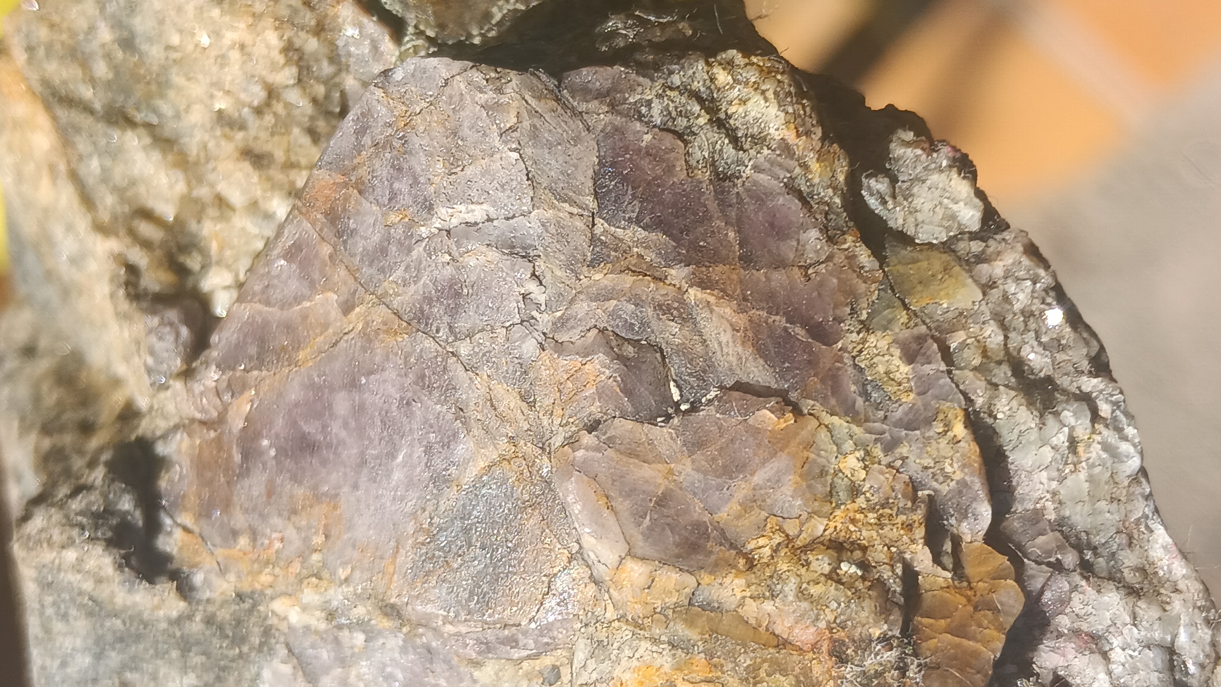

En regardant la vidéo, j'ai cru distinguer fugitivement une "gouttière", avec un angle très obtus (peu différent de 180°), sur la tranche du gros cristal mauve aplati et fracturé: illusion d'optique ou réalité? Ce genre de gouttière très peu marquée fait penser à la macle de l'Albite. Mais dans ce contexte, on attendrait plutôt un feldspath calcique (plus proche du pôle Anorthite que du pôle Albite).

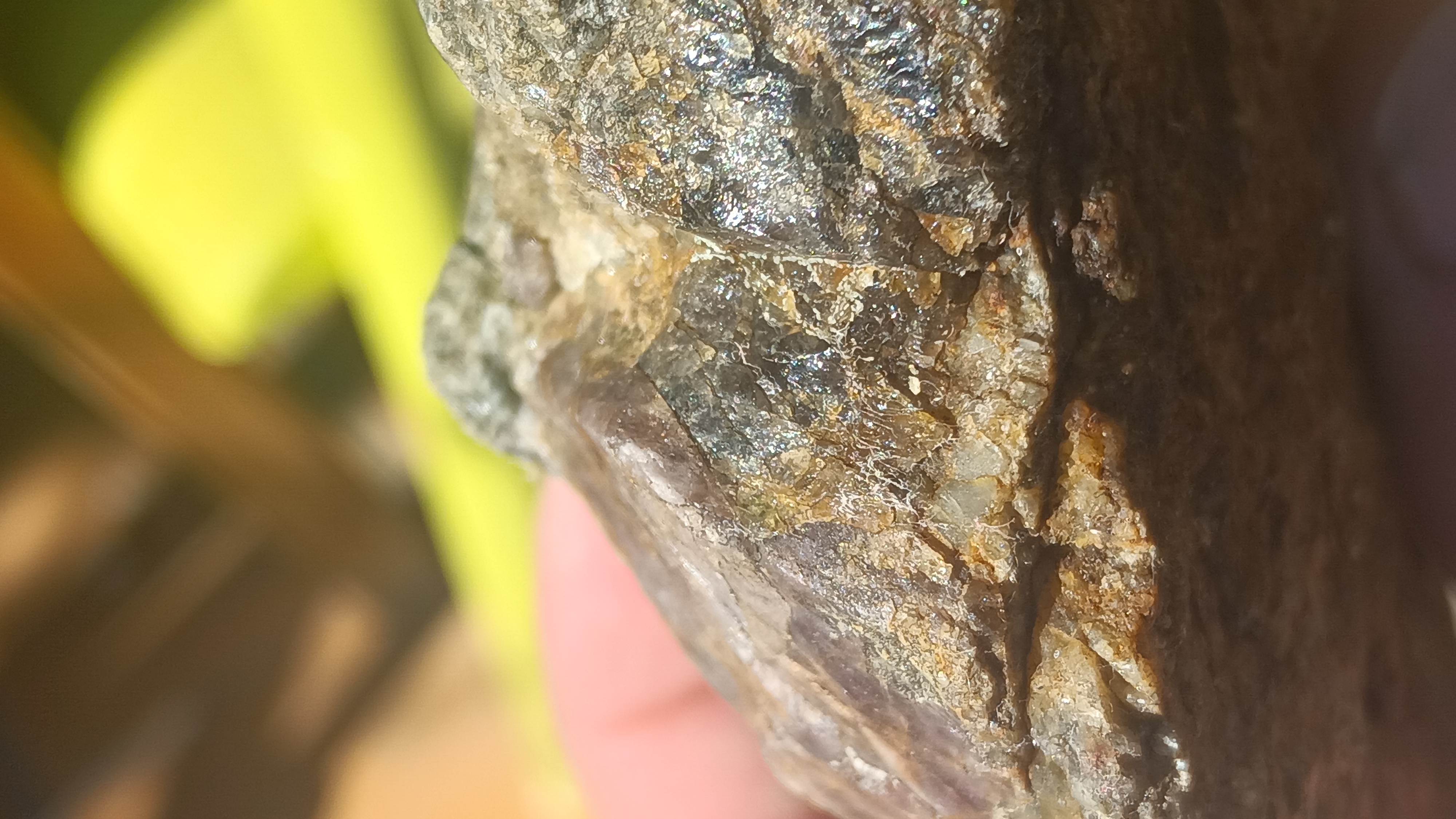

Qqls photos et une vidéo concernant la gouttière. En espérant avoir bien cerné l'endroit en question.
Oui, la "gouttière" est bien visible sur la photo 5, en particulier. En fait elle est beaucoup trop creuse pour une macle selon la loi de l'Albite: l'écart à 180° est seulement de 7°12' pour la macle de l'Albite (c'est quasiment plat et en général on la décèle en faisant tourner le cristal pour faire miroiter les deux faces séparément).
Une encoche aussi prononcée évoquerait plutôt la macle en X du Sphène.
Il est également possible qu'il ne s'agisse pas d'une macle, mais juste d'un contact entre deux cristaux voisins.

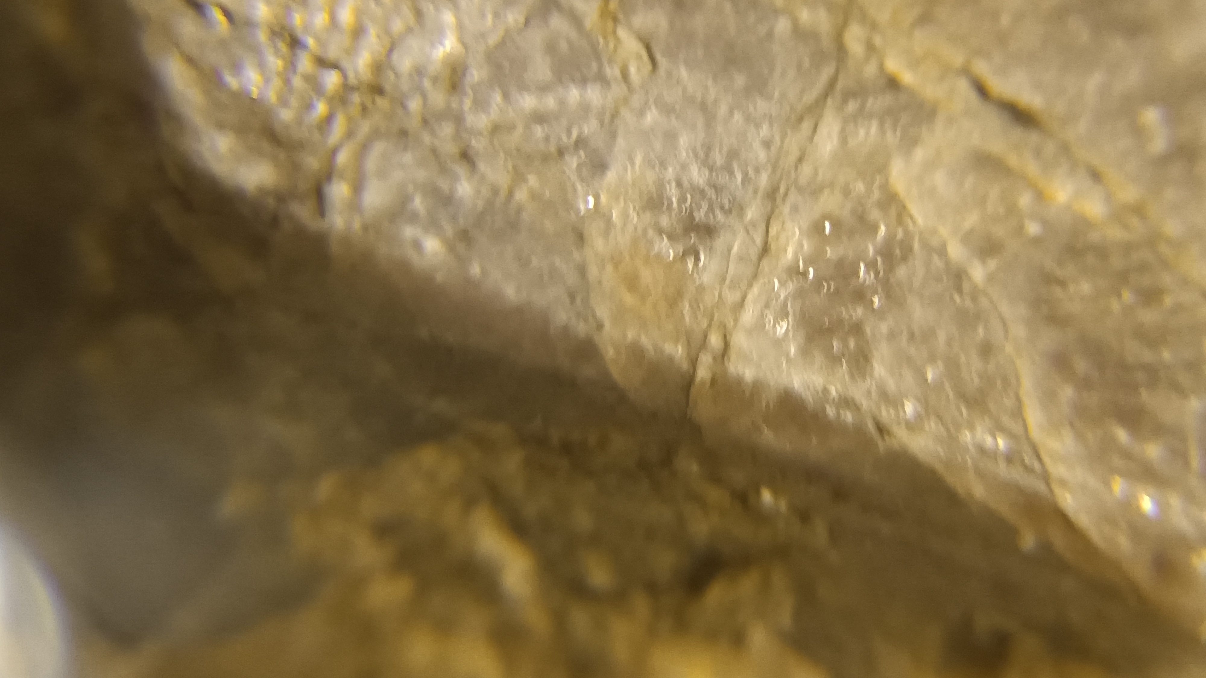

Pour la dureté, il manque un palier autour de 6: par exemple raye ou est rayé par le verre, ou encore mieux l'Orthose?

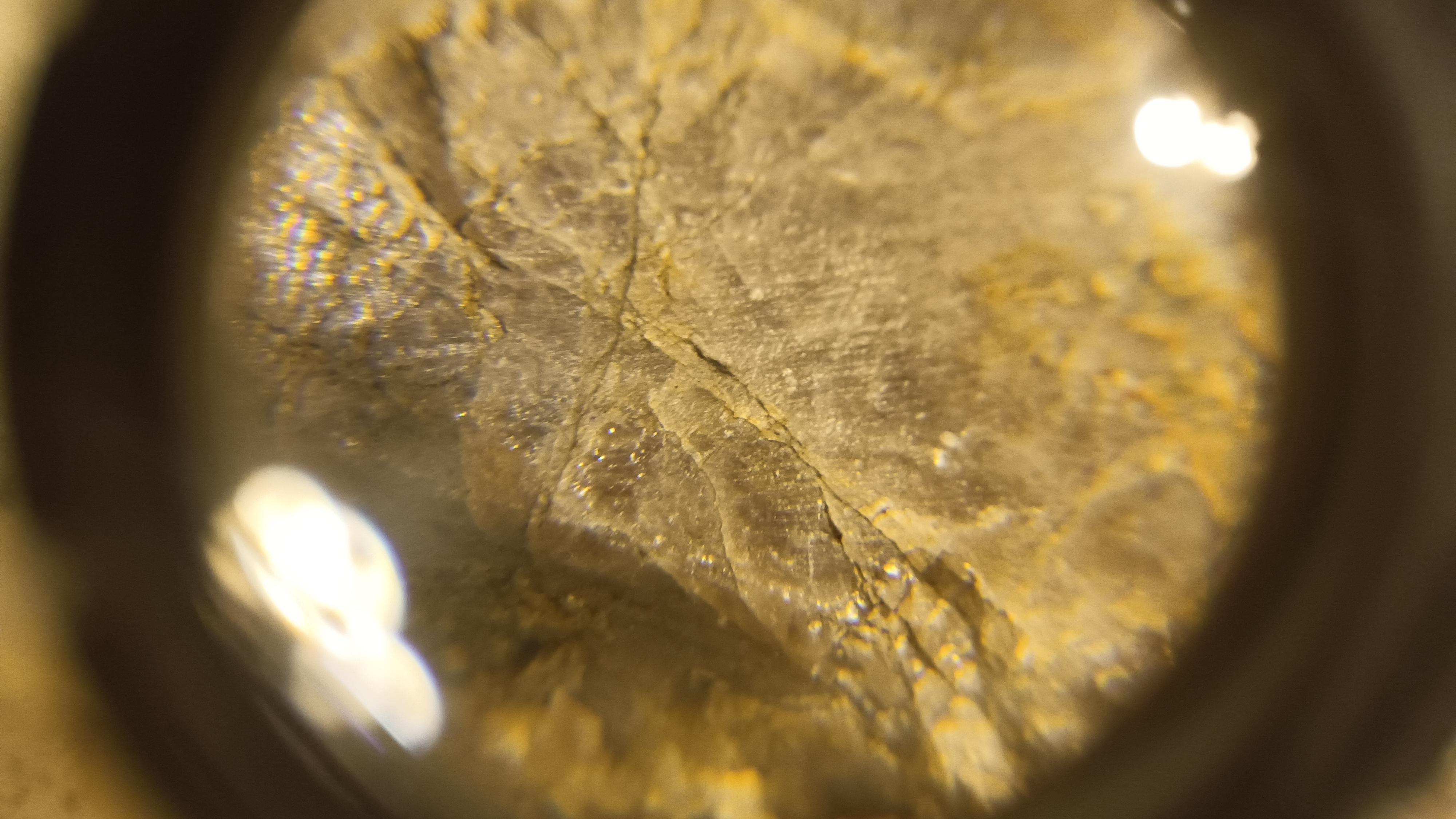

Par ailleurs, on voit sur la grande face du gros cristal un réseau de stries parallèles bien nettes, qui pourraient aider à l'identification. A condition bien sûr qu'il ne s'agisse pas de stries de cisaillement!

La couleur, l'éclat et les stries sont tout à fait compatibles avec l'Axinite. La forme cristalline en revanche - du moins pour ce qu'on en voit - est déroutante pour l'Axinite.

Pourrait-il s'agir d'une espèce de cornéenne provenant de strates gréseuses incluses dans le terme carbonaté du skarn?
Ici, au centre de la photo, on a l'impression qu'il y a un plaquage sur le mineral violet, et que c'est ce plaquage qui est strié.
Mais c'est peut-etre silice sur quartz.

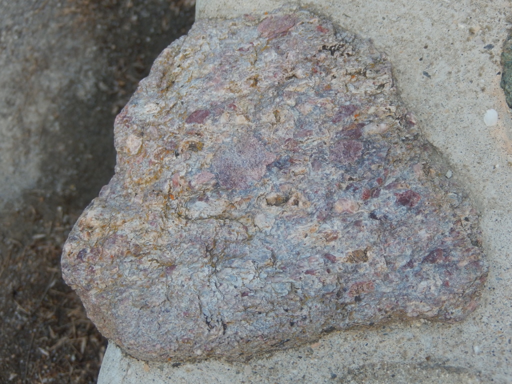

Auquel cas le gros "cristal" mauve aplati serait en fait un fragment de Quartz détritique inclus dans un quartzite (comme les "dragées" de Quartz rose-mauve incluses dans le quartzite conglomératique permo-triasique des Alpes, anciennement dénommé "Verrucano"). La forme très aplatie du "cristal" mauve et ses arêtes relativement bien définies n'évoquent pas un galet de manière évidente; mais cela reste une possibilité.

Primo, bien observer la surface du minéral mauve à la loupe, et voir si la partie chagrinée pourrait être un fin plaquage de calcédoine, ou si c'est juste l'état de surface du minéral mauve.
Secundo, faire le test de dureté en dehors de la zone possiblement recouverte d'un plaquage.
Tertio, si le minéral mauve est rayé très nettement par le Quartz, sans grand effort, et si en retour il ne raye pas le Quartz, il est peu probable qu'il s'agisse également de Quartz. Et s'il est rayé par l'Orthose, le Quartz est exclu.
Ci-dessous un bloc de Verrucano (environ 20cm, pris dans un mur) et un détail.

En effet, impossible de discriminer entre ces deux espèces d'après les éléments de formes cristallines visibles sur le spécimen (si ce sont bien des cristaux idiomorphes, et non des fragments détritiques).  Ceci dit la Titanite est monoclinique, avec un dimorphe triclinique a priori beaucoup plus rare.
La dureté serait un meilleur discriminant: 6,5-7 pour l'Axinite, 5-5,5 pour le Sphène. Par ailleurs l'éclat est plutôt vitreux pour l'Axinite, plutôt adamantin ou résineux pour le Sphène.
Ah oui quand même ! Un 'tit air de familiarité cette histoire de titanite/axinite 😉.
