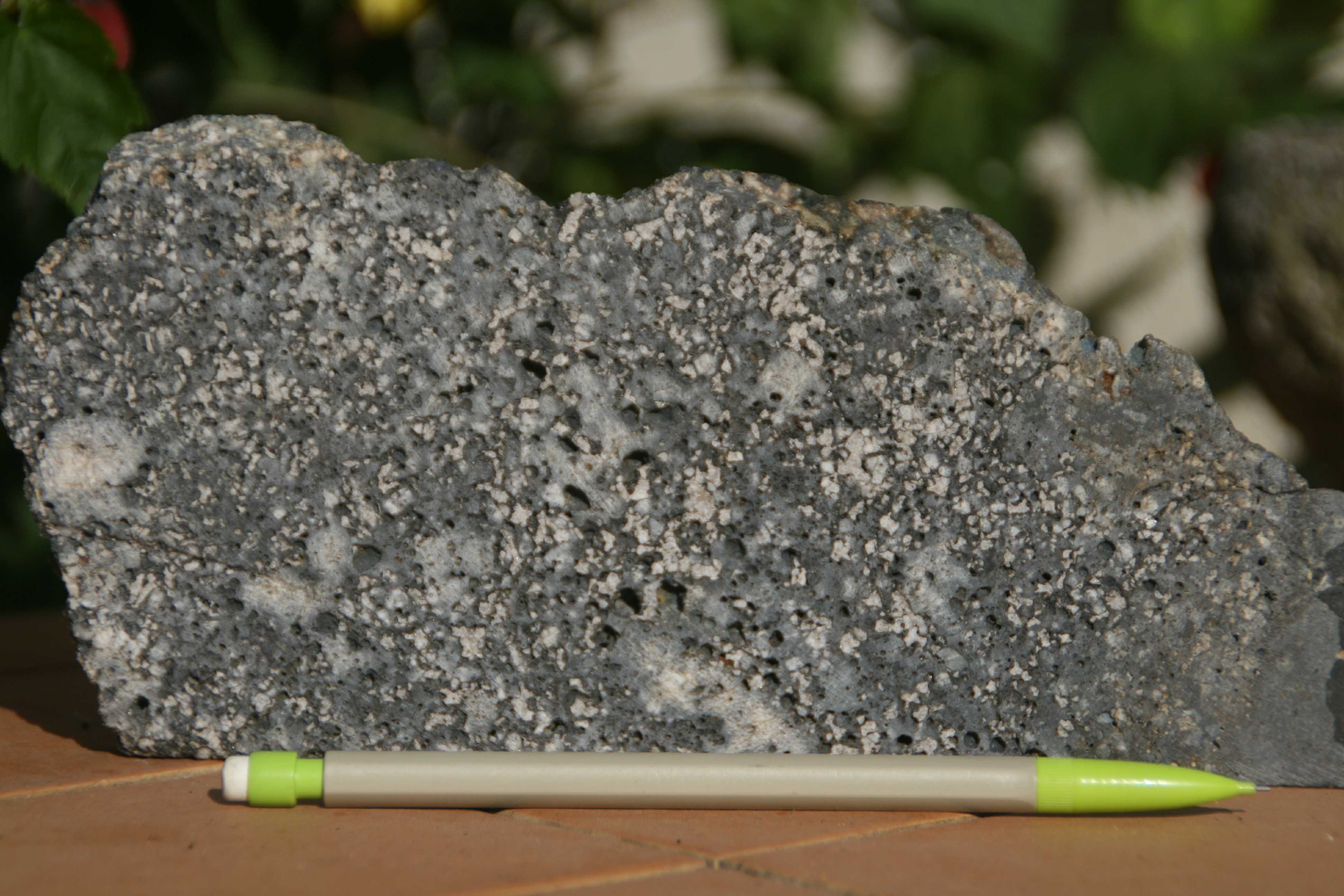

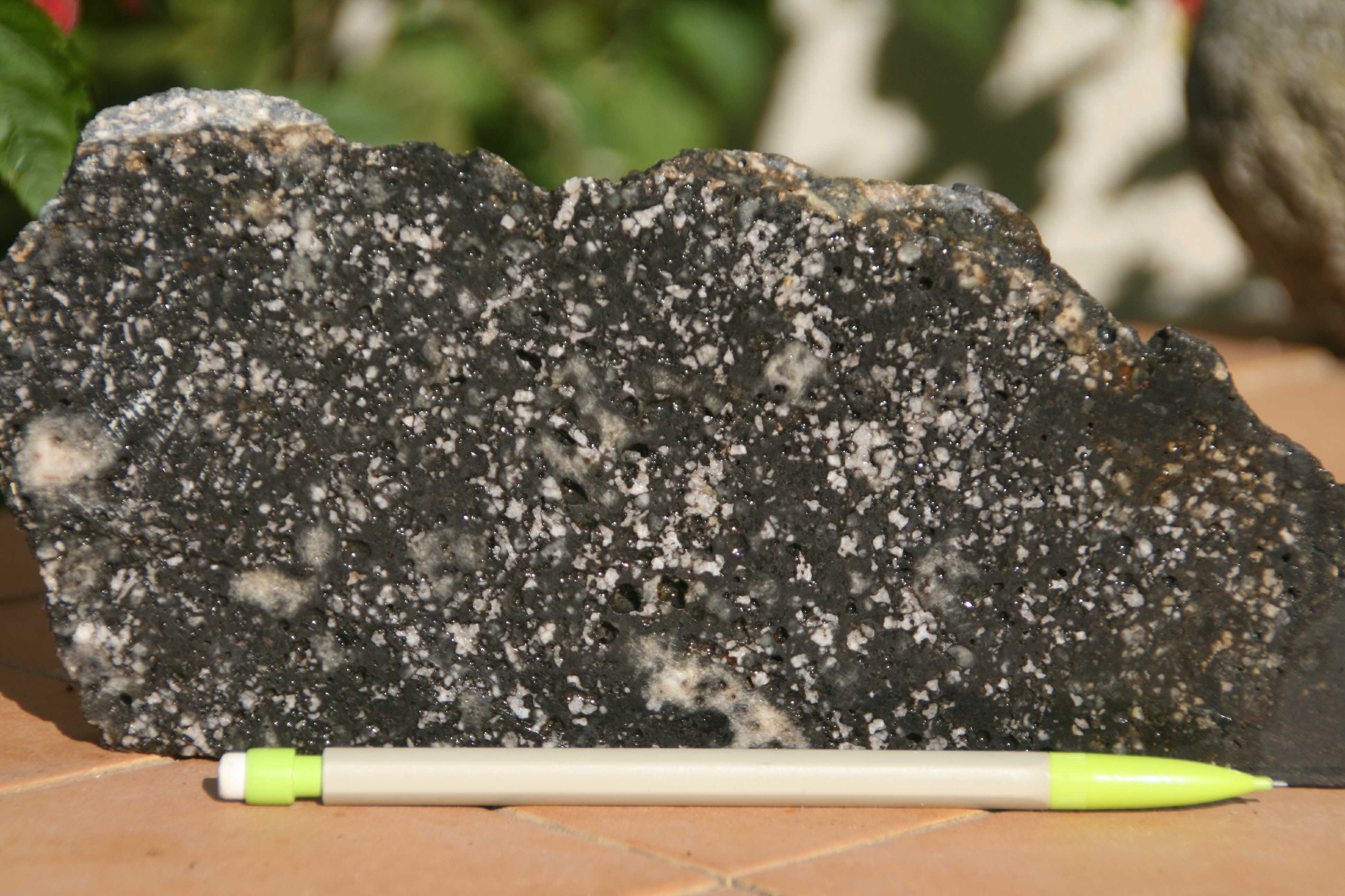

Voici un caillou scié, pas poli, vu a sec, puis mouillé :
Si vous avez repéré la partie grise à la pointe du stylo, vous avez certainement compris qu'il s'agissait d'une enclave (xénolithe) dans un basalte.
En l’occurrence, le basalte provient d'une carrière proche de St. Pierre Eynac (43), et la roche en enclave est un ancien granite porphyroïde.
Comme cette enclave était assez grosse, j'ai pu faire une analyse chimique du cœur (assez loin de l'éponte) et la composition est impossible a distinguer de celle d'un granite porphyroïde périvellave (type granite de Tournon) : la transformation a été pratiquement isochimique, au moins assez loin du bord, c'est probablement moins vrai pour les parties situées a moins de 3 cm du basalte hôte.
Le matériel contient des bulles, le granite a fondu en partie dans le magma basaltique, puis recristallisé en même temps que le basalte se refroidissait. Selon les endroits, il reste du verre ou bien tout ce qui a fondu a recristallisé avec des textures qui sont comparables a celles des rhyolites (magma chaud et sec).

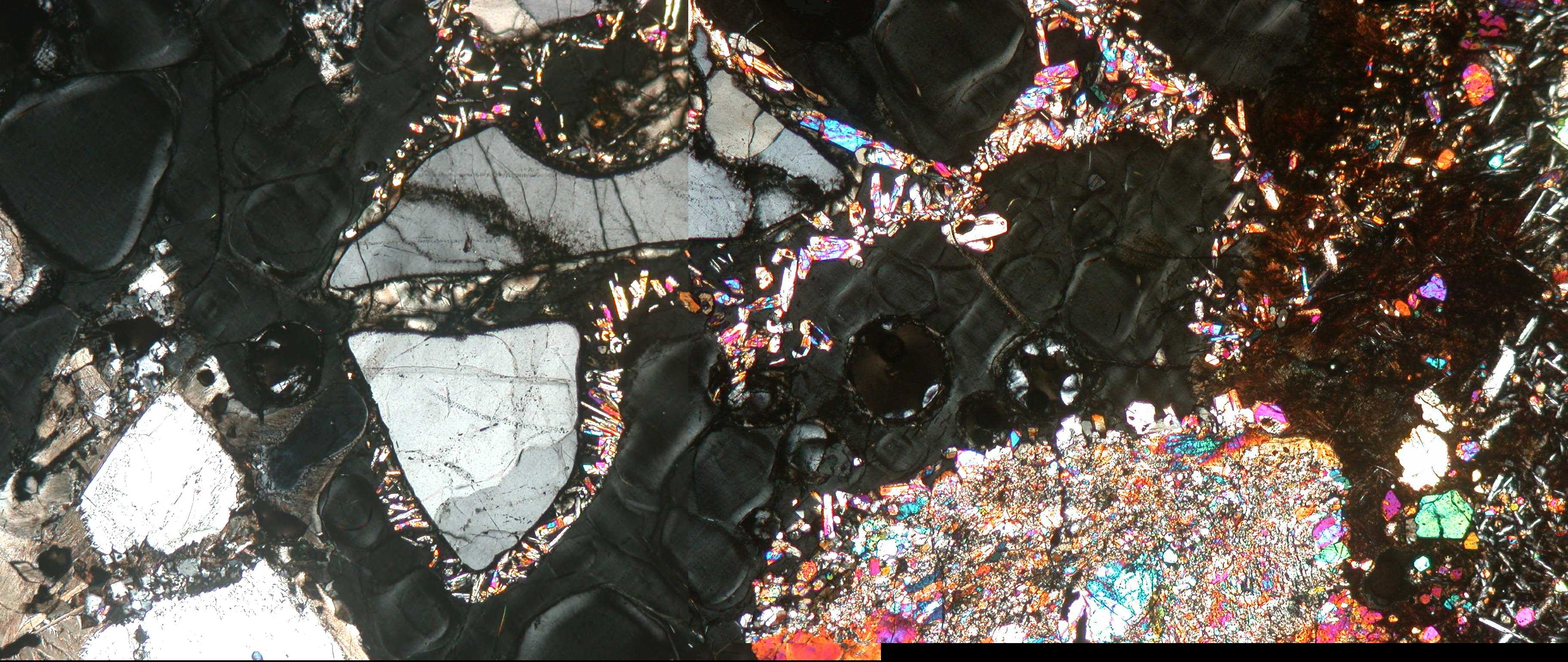

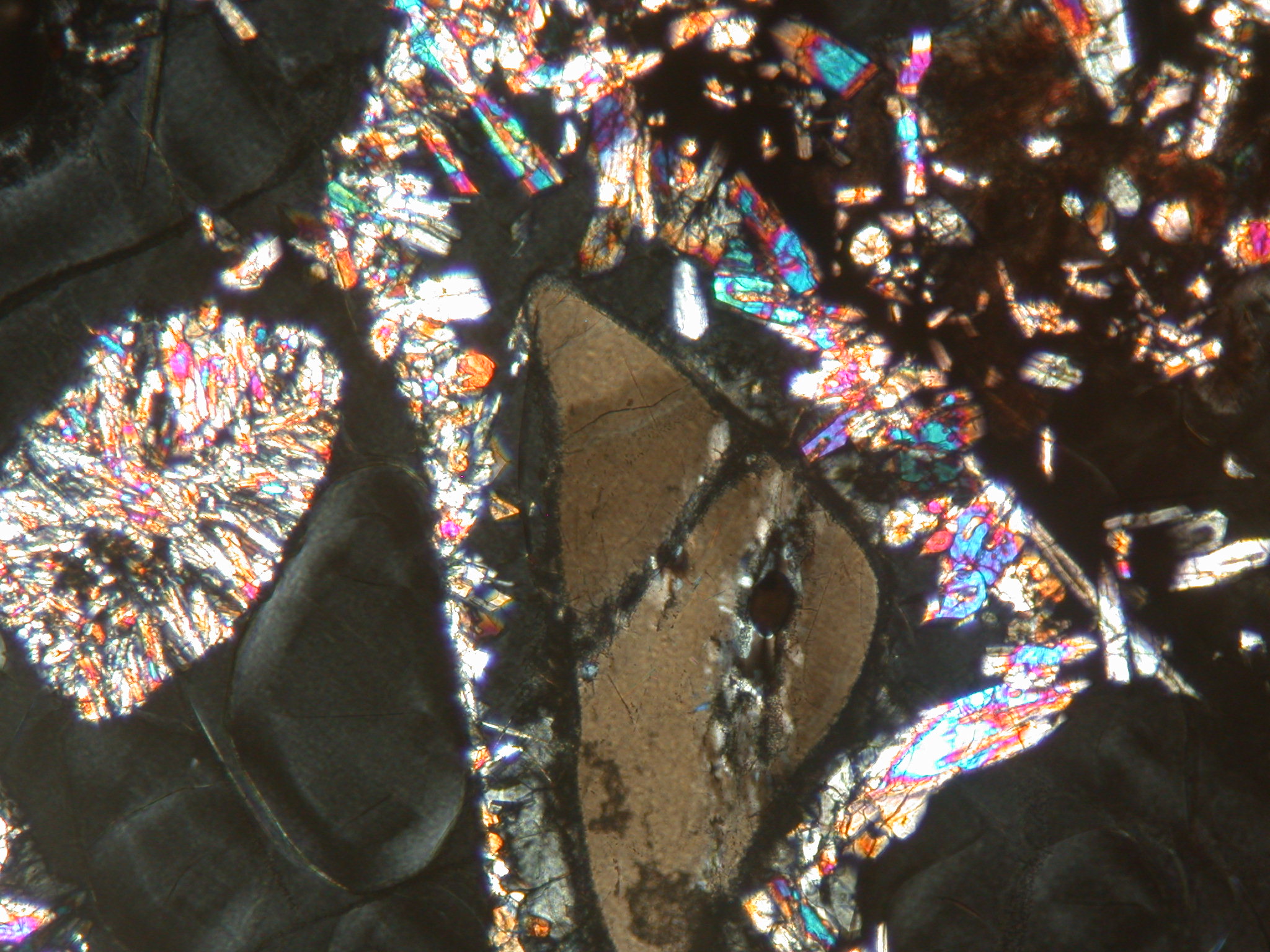

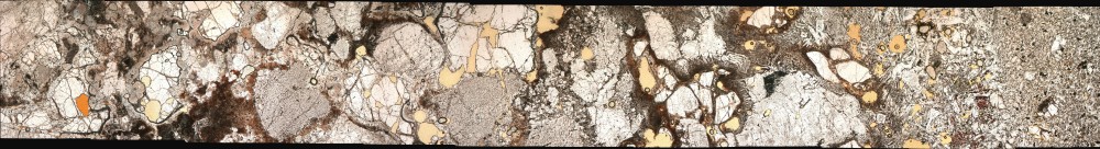

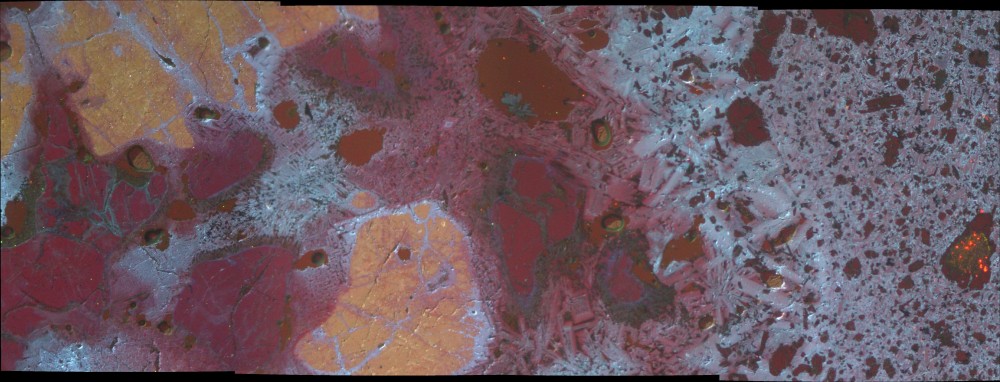

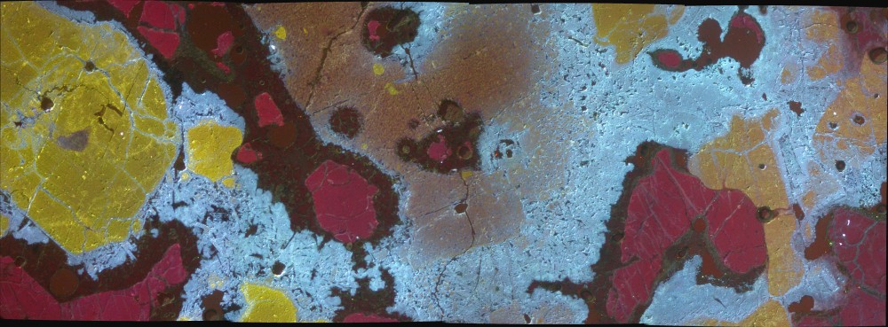

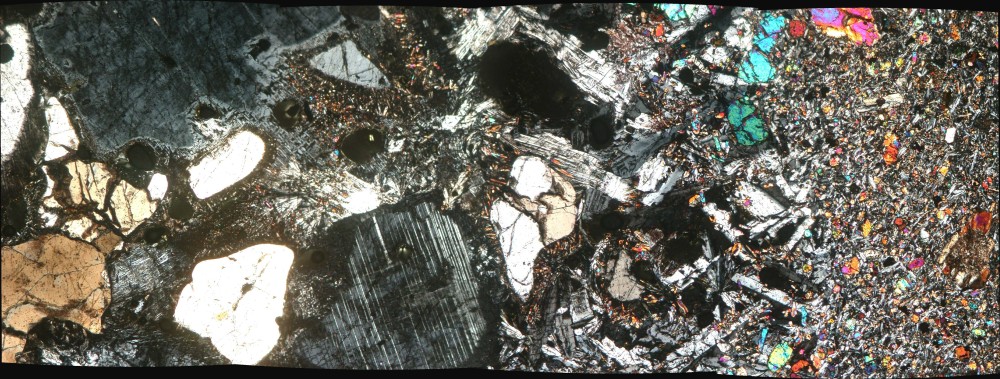

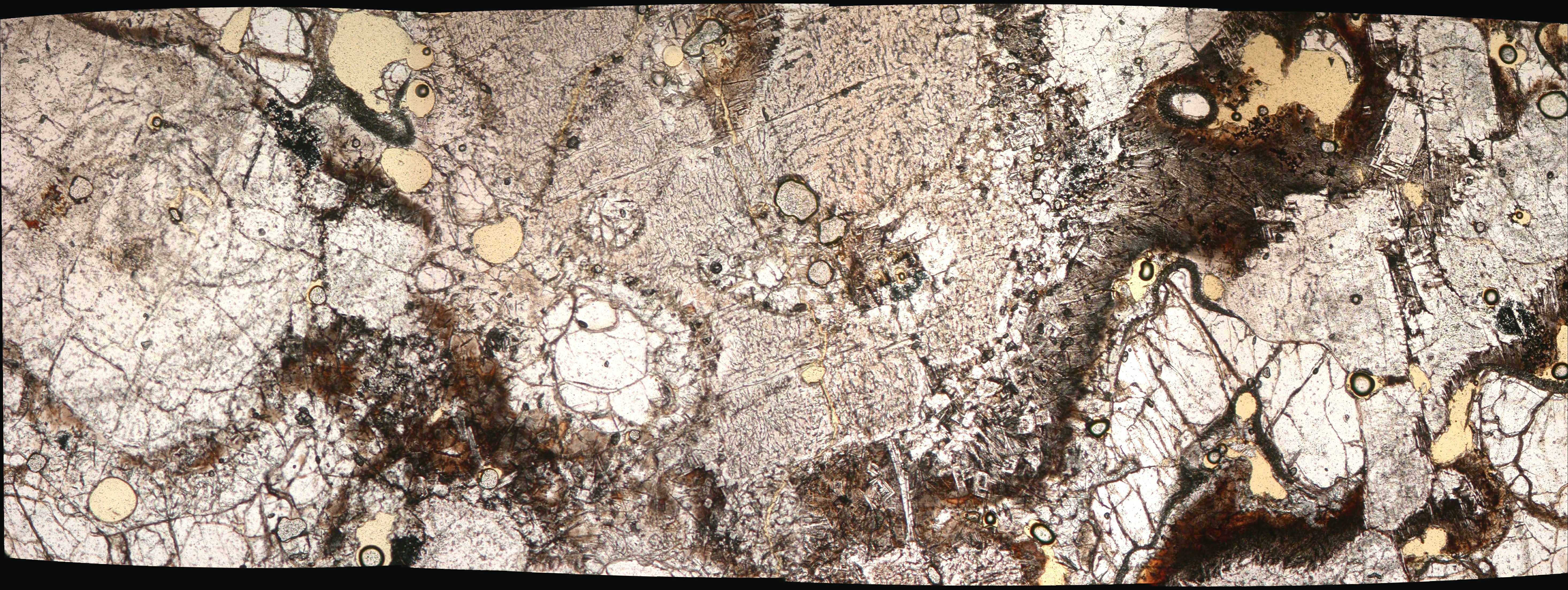

Voici une grande coupe reconstituée sur la largeur de la lame mince : le basalte est a droite, le cœur de l'enclave à gauche.

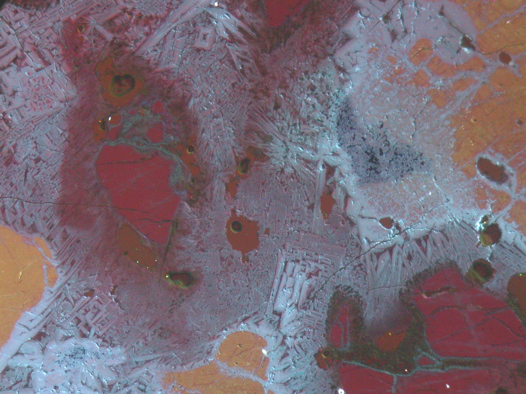

Nouveauté, en plus de l'image en lumière naturelle et en lumière polarisée-analysée, vous avez également celle en cathodoluminescence, ma préférée.
pano12.thumb.jpg.aa822158b665ede70868244bbf00213c.jpgpano13.thumb.jpg.e22e0839783be55e31b6b02d813c3cbe.jpgpano11.thumb.jpg.acf781c053db14e06b2dd1cc98500b26.jpg
Quelques indications de lecture :
Les taches jaunes sur la photo en lumière naturelle sont des trous (ou arrachements), c'est la colle du support que l'on voit.
Dans le basalte, olivines et pyroxènes se repèrent à leurs teintes assez vives ; on voit des microlithes de plagioclase et des taches sombres d'oxydes.
Dans la parte grenue/fondue, en cathodoluminescence, le rouge grenat correspond au quartz, le verre apparait en noir, le jaune franc est du plagioclase qui n'a pas fondu, le bleu mité de jaune est du feldspath K qui a souffert, mais pas fondu, et le bleu vif correspond au liquide de fusion qui a recristallisé.
Comme le système devait être très sec (a basse pression), la fusion de l'assemblage quartz + 2 feldspaths s'est faite a haute température, et dans ces conditions, les liquides produits sont riches en K (données expérimentales), ce qui fait que quand ça recristallise, ça forme surtout du feldspath potassique (une solution solide bien sur), avec une luminescence bleu vif très typique.

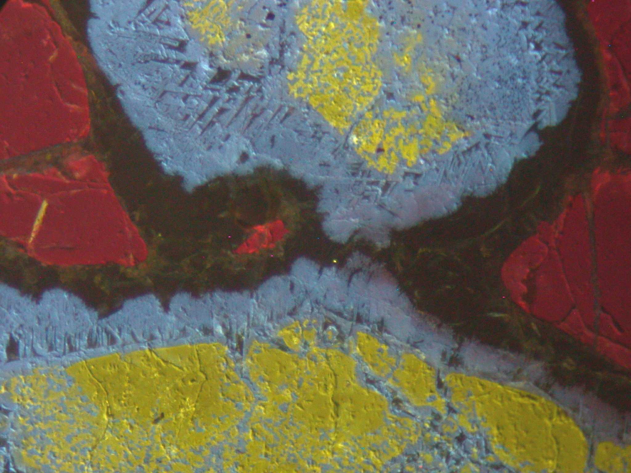

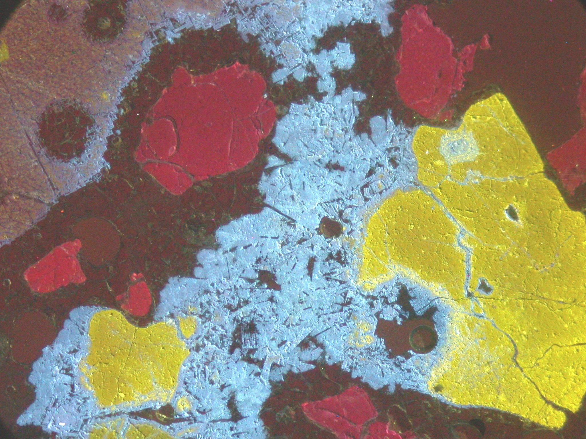

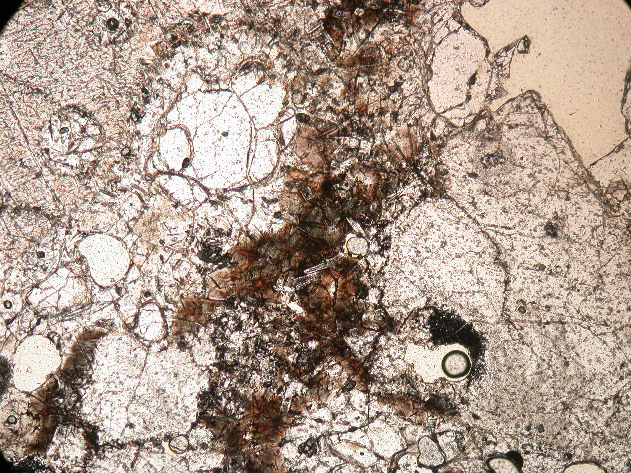

Des vues plus détaillées (surtout moins lourdes) de la partie de bordure :
et d'une partie plus centrale de l'enclave
pano22.thumb.jpg.697541da76aae925bccb65d34b4ec4d6.jpgpano23.thumb.jpg.5ecaf27b977348e2f19dd851d7822ae9.jpgpano21.thumb.jpg.7fe74928b69435bc09dcff166ccd7577.jpg

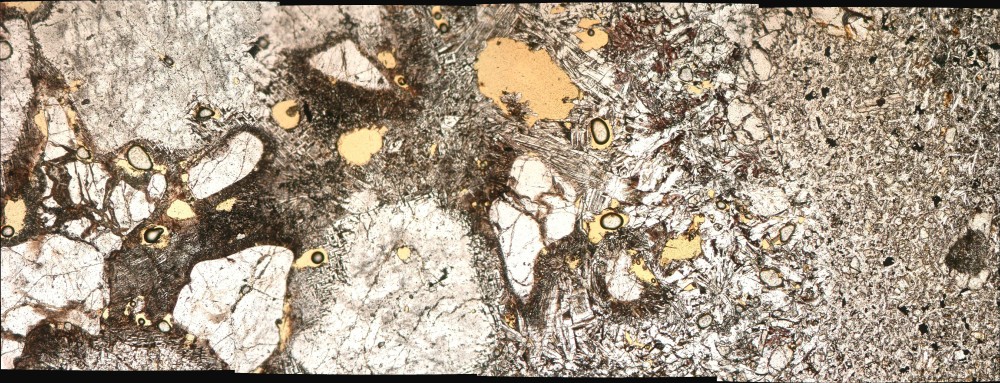

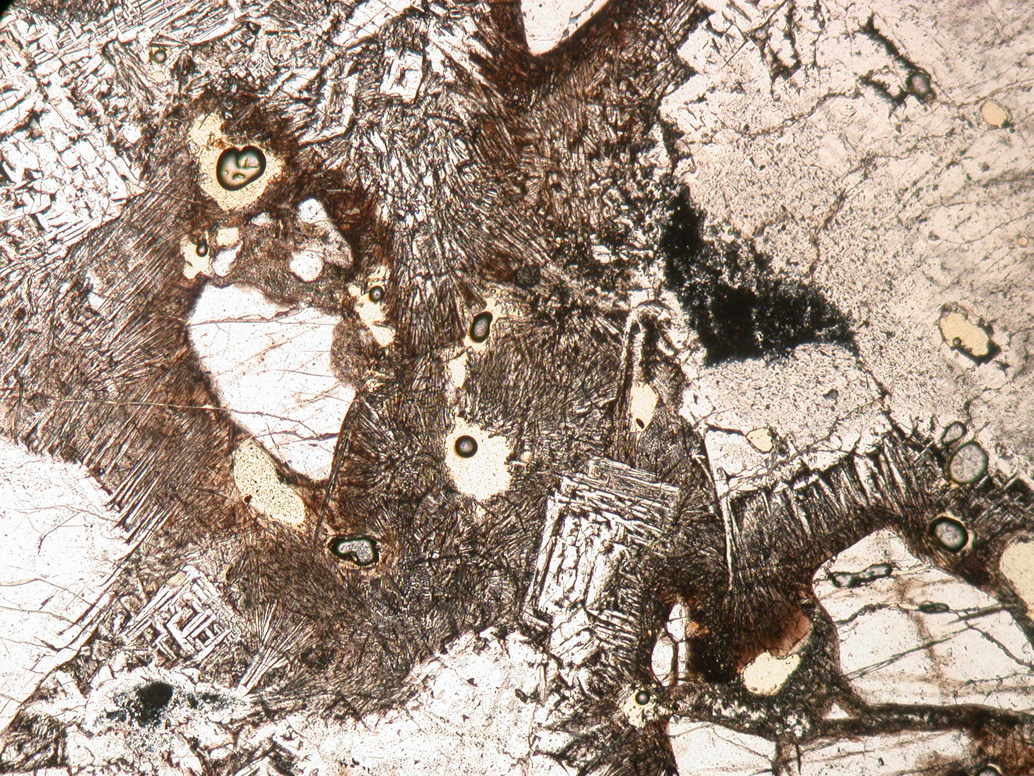

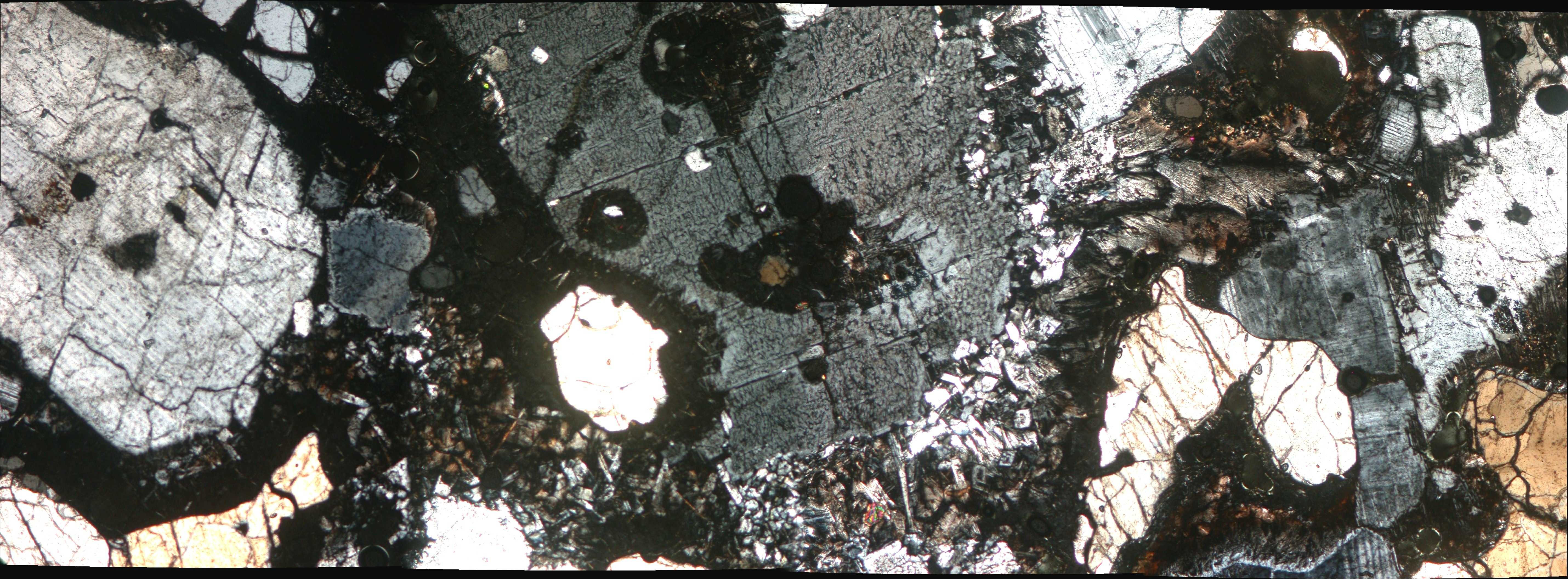

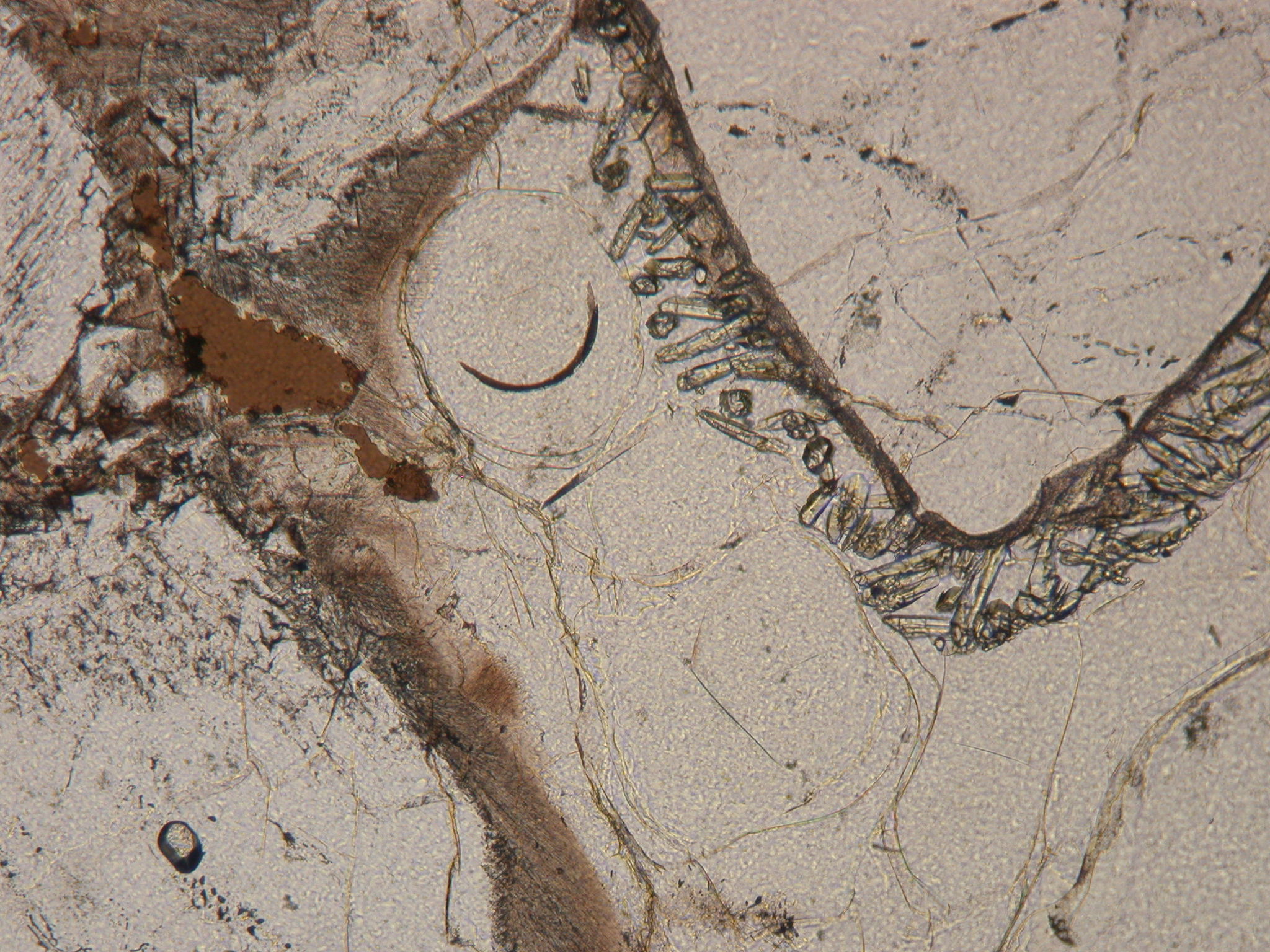

Un autre exemple, dans lequel la nature initiale du xénolithe est moins certaine : plutonique sans doute, mais je n'y ai pas repéré d'ancien K feldspath.
Celui-ci a deux particularités intéressantes : la proportion de liquide de fusion y est plus importante, on voit mieux le verre (et moins bien la manière dont il recristallise) et aussi on voit beaucoup mieux les réactions (les échanges) entre l'enclave et le basalte, en particulier la formation de couronnes de pyroxène en peigne autour des quartz. Le basalte est à droite.
coupeLN.thumb.jpg.eef8ca491f4a135e58806b511b23705c.jpgcoupeLP.thumb.jpg.e5aa60024d4a02e87df0bddcf6ce1138.jpg

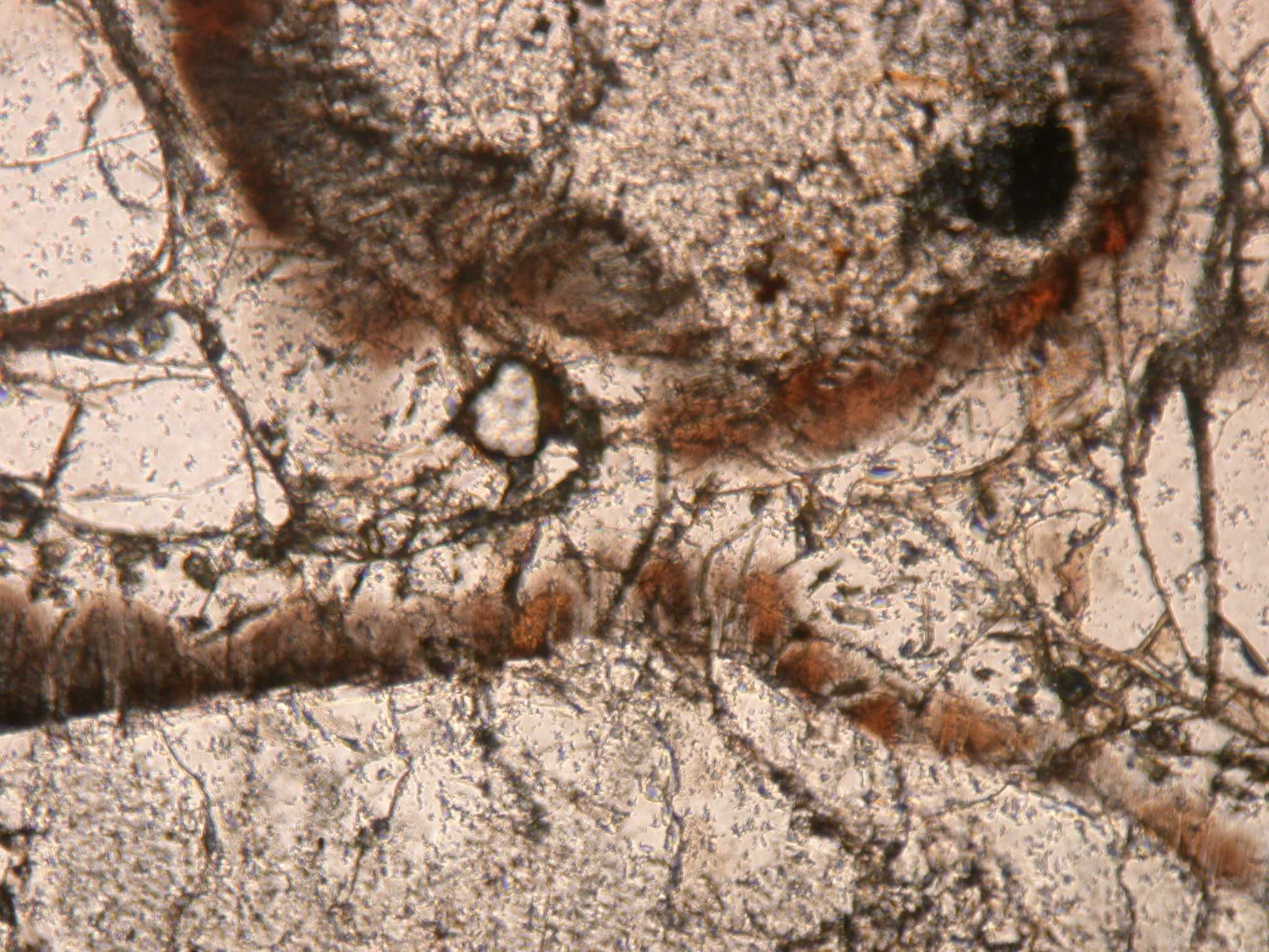

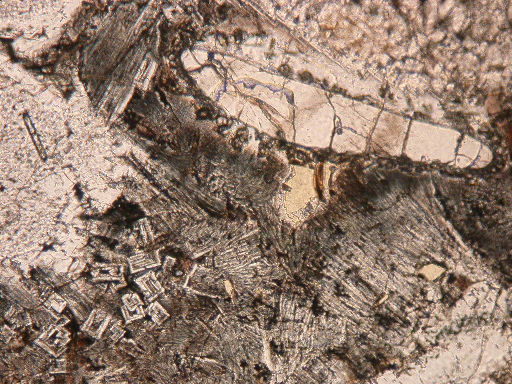

Le verre, ce sont les masses grises à organisation cellulaire (début de perlitisation ?

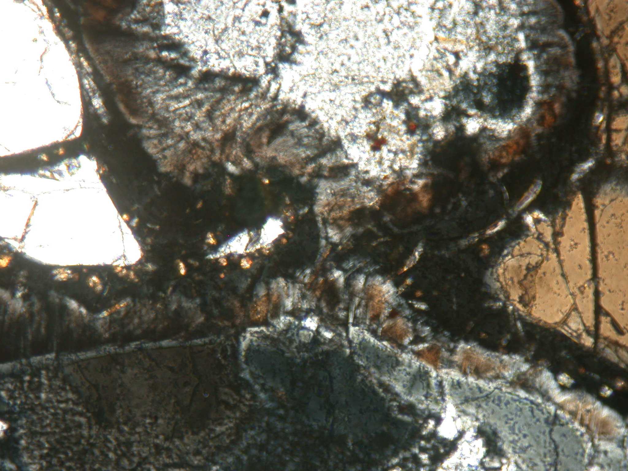

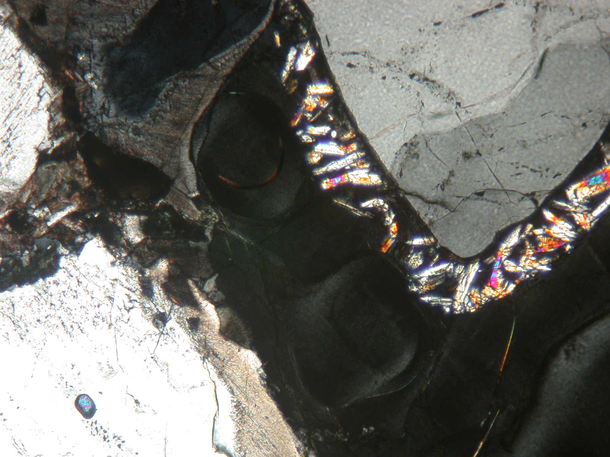

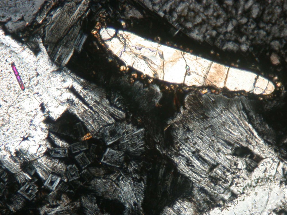

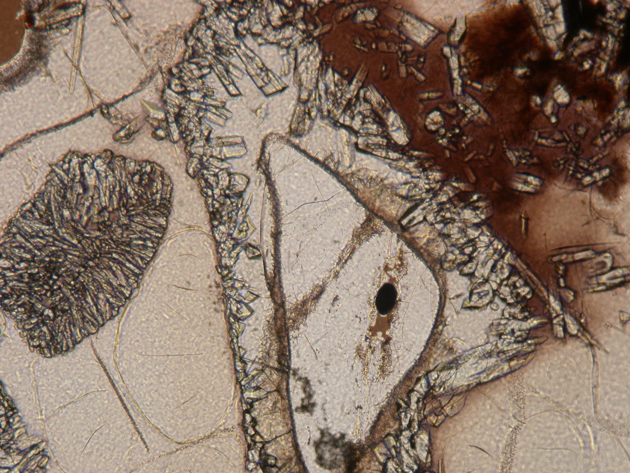

Dans le détail :
DSCN0554.thumb.JPG.c01e80c13e493d1212341847b6e38664.JPGDSCN0555.thumb.JPG.273c8abddb070fbe6bd9ecd7b075e46f.JPG
DSCN0558.thumb.JPG.d513ef32b67d2a5114a4d1160fd17d70.JPGDSCN0559.thumb.JPG.02a88ce2aec9955bed6c64d7346d4179.JPG
On note que la couronne de pyroxène ne s'appuie pas sur le contour actuel du quartz (en relique, au centre), mais sur son contour initial (avant fusion).
On peut penser que cette réaction entre quartz et basalte commence avant la fusion de l'enclave. Elle illustre assez bien, a mon sens, la vieille affirmation de Bowen selon laquelle l'assimilation de matériel crustal par le basalte se traduit par la cristallisation de ce dernier, bilan énergétique oblige.

il y a 23 minutes, alkimik a dit :
les cristaux de pyroxène ont cristallisé dans le verre fondu, en refroidissant (oui?), comment se sont ils orientés ainsi? par polarisation? genre tension de surface?
Ce que je vois, c'est que leur croissance démarre à l'interface quartz-basalte, et qu'ils croissent en direction de l'intérieur du quartz.
Dans quel milieu croissent-ils ? Je ne sais pas si c'est directement dans le solide (comme dans une réaction metamorphique) ou déjà dans un liquide. Ce qui est sur c'est que ce liquide (éventuel) ne peut pas avoir la composition du quartz pur (qui fond vers 1600°C), mais nécessite un apport de matière par diffusion depuis le basalte.
La perlitisation, je n'y connais rien. Je ne sais meme pas la situer par rapport a la transition vitreuse.

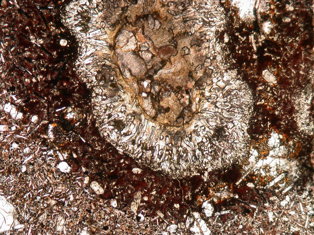

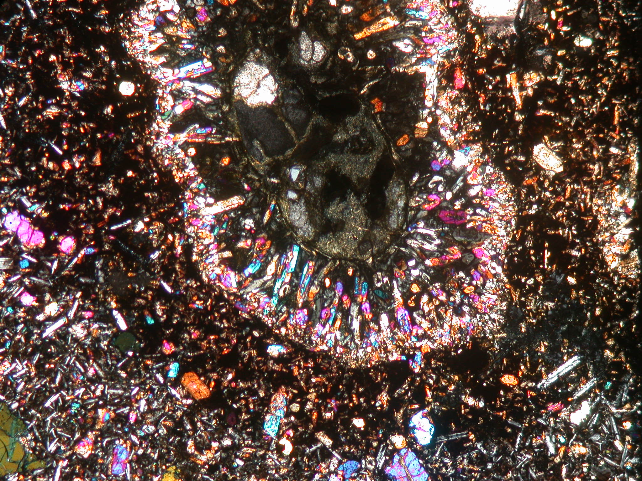

Merci pour la doc. Il me semble que les couronnes de pyroxene avait été relevées dans un vieux papier de Maury, sur la chaine des Puys. Je ne l'ai plus.
Quand dans un basalte ou une basanite on voit un xenolithe formé uniquement de pyroxene avec cette texture en peigne, on l'interprete comme un ancien quartz.
DSCN0561.thumb.JPG.d9ecfc84cd6043065cb28ed51467dc9b.JPGDSCN0562.thumb.JPG.9421a27e8a9da4ee00ba6c76e339e162.JPG

Woaw ... La seconde avec les couleurs ça donne un effet bien psychédélique !

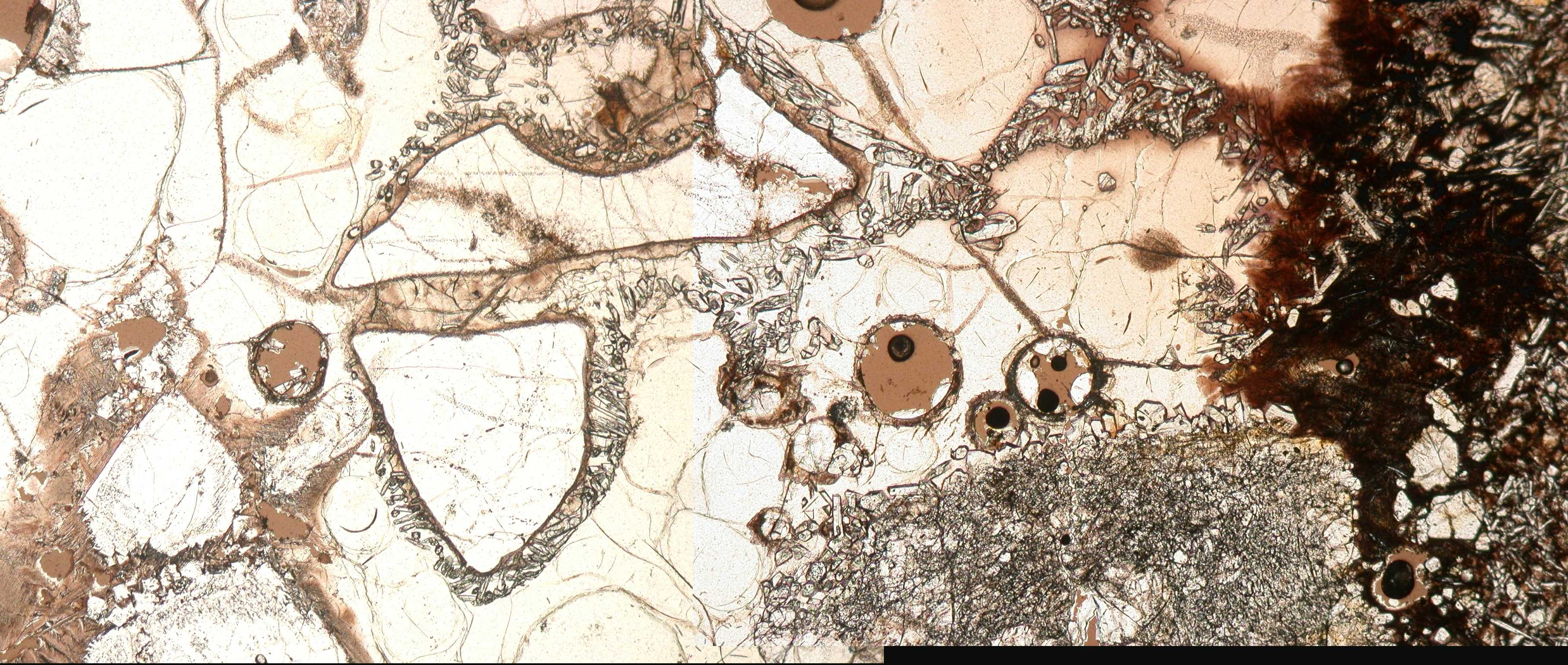

on voit rarement ça avec des feldspaths.

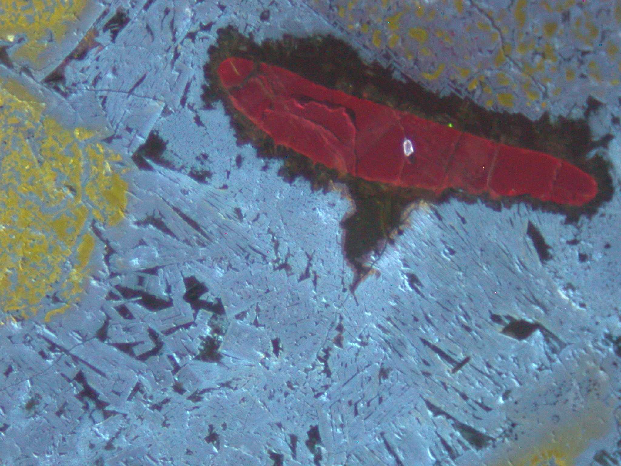

La zone ou on voit bien les feldspaths squelettiques et assez près du basalte : un petit bis pour les amateurs.
DSCN0435.thumb.JPG.d067d54c18436d1bcb6c4f0ea0450d67.JPGDSCN0436.thumb.JPG.ba5cf2c68f8e824cce42c7741dc7f0a8.JPGDSCN0437.thumb.JPG.e747b1eee0175479fb1f795e0f15518b.JPG
Dans une partie plus interne de l'enclave, la texture de la zone fondue puis recristallisée évolue, et il apparait un autre minéral (en lame de couteau, ou en aiguilles) dans la masse de feldspath recristallisé. C'est probablement ferromagnésien (pas de luminescence), mais je ne sais pas ce que c'est (mica, orthopyroxène ?)
DSCN0406.thumb.JPG.3147fc6f39831b3cda2374d3fe4040ca.JPGDSCN0407.thumb.JPG.9e511e4bec44e8bfc92eed463f4f3f55.JPG

C'est bien une demixtion de l'austénite ? ou je me plante completement ?
il y a 32 minutes, mr42 a dit :
En géologie, partant d’une phase vitreuse, il ne devrait pas y avoir d’orientation aussi systématique.
Pour ce que l'on en sait, ou ce que je crois comprendre, c'est très proche d'une dendrite (le cristal n'occupe pas un volume convexe).
La morphologie résulterait d'une compétition entre la croissance du cristal et le transfert de matière (dans le liquide nourricier, par diffusion) ou le transfert de chaleur latente de cristallisation.
L'orientation, s'il y en a, va s'appuyer sur celle de la surface ou sont apparus les germes.
