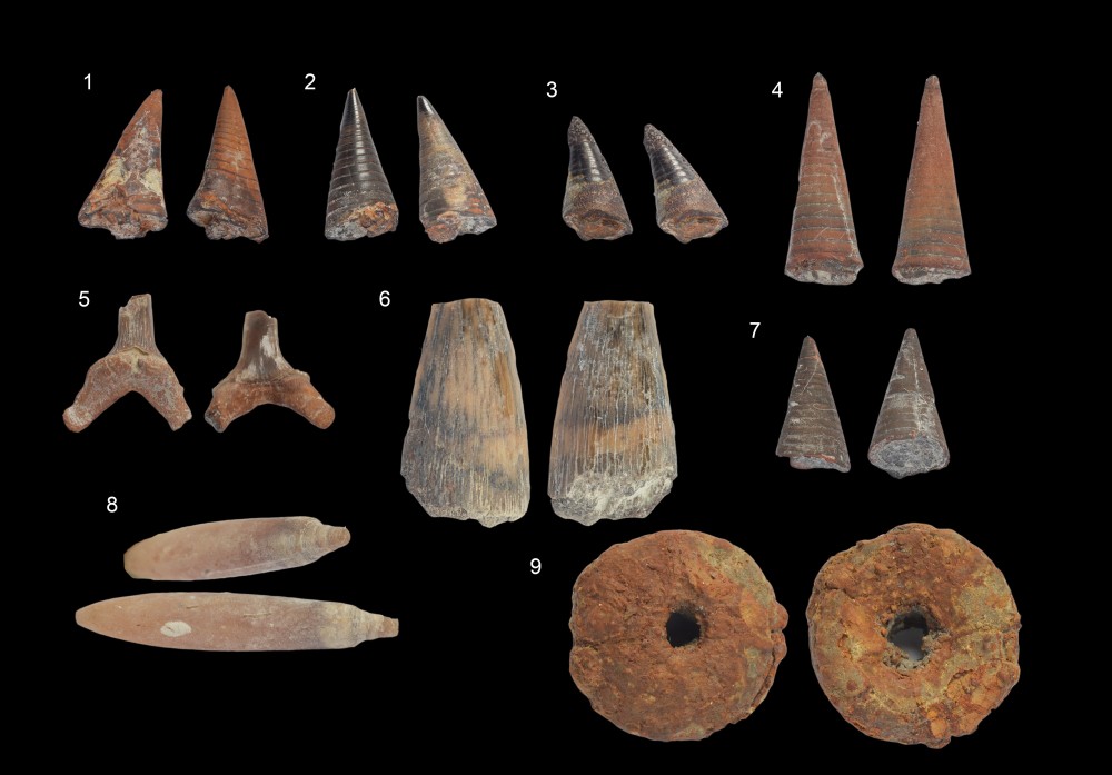

1 a 4 et 7 ce ne sont pas des dents, mais des phragmocone de Belmintes
https://www.google.com/search?q=phragmocone&rlz=1C1CHBD_frFR846FR846&source=lnms&tbm=isch&sa=X&ved=2ahUKEwj36aWRutL1AhVI1BoKHTgeAdoQ_AUoAXoECAEQAw&biw=1920&bih=937&dpr=1#imgrc=zf-DIDrv3aKokM
5 = fragment de dent d'un requin lamniforme, lequel je n'en sait rien
6 = fragment de dent d'un poisson osseux, Protosphyraena sp

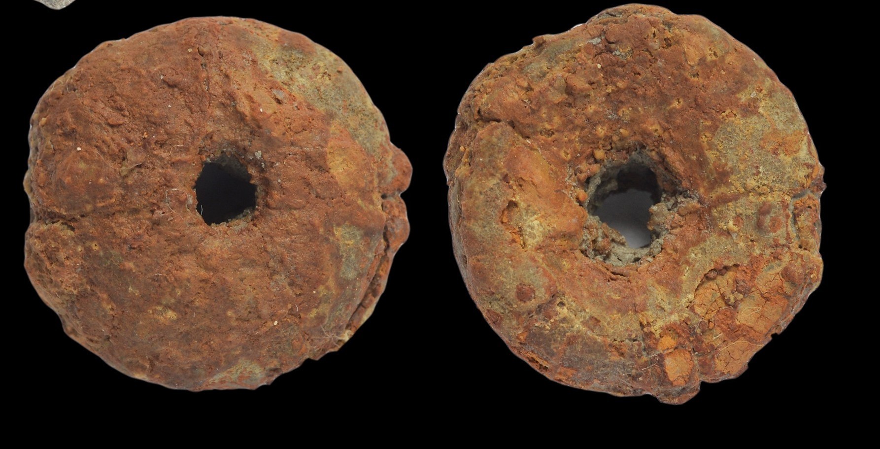

Pour le numéro 9 je suis plus que dubitatif sur un possible oursins, le trou me paraît trop "large et profond", peux être un moulage d'un ichnofossiile ? comme les fameux terriers que l'on trouve régulièrement dans ces terrains, on a déjà vu ce type d'ichnofossiles, mais je n'arrive pas à me souvenir de son nom.
Je pense que d'autres membres du forum s'en rappelleront mieux que moi
En 9 ces petits tubercules -visibles malgré l'état- peuvent (effectivement, car caterpillar vient de poster juste avant!) faire penser à de l'oursin.
