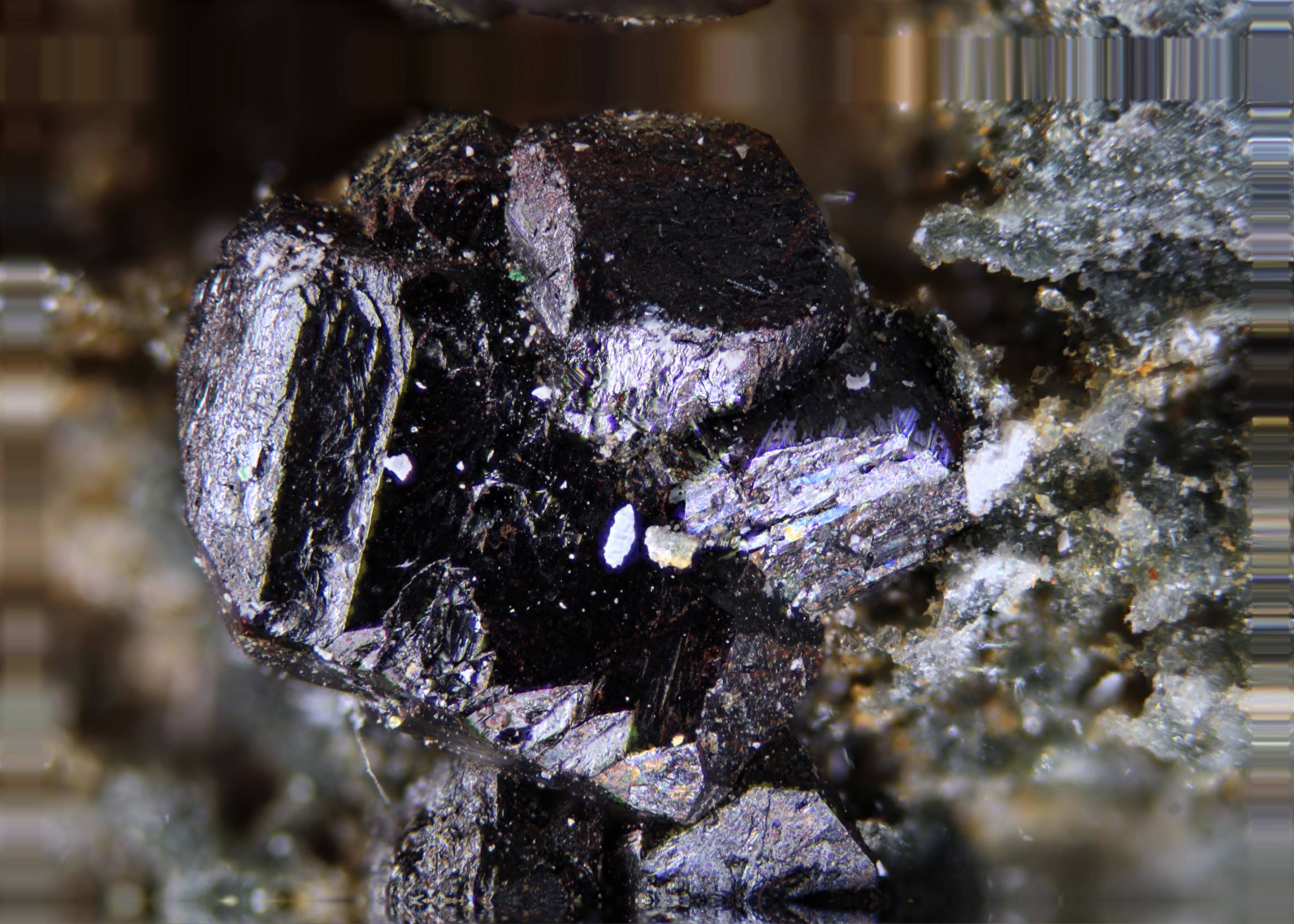

je viens de réaliser un nouveau tir (refonte partielle de mon banc, et en attente de pièces pour le refaire encore, notamment les bagues pour visser correctement la DCR)
Mais : comme je n'ai une très bonne vue, merci de me dire si cette énième mouture est mieux ou pas.
- le réflex n'est pas totalement aligné en x y z ; et la platine où repose la pièce non plus. La serpentine est un petit bloc rectangulaire naturel irrégulier de 4 sur 10cm
- les tremblements ressentis sur l'aiguille du comparateur ont été complètement stoppés 🙂 Je pense que l'amélioration est présente à ce niveau ?
- Le Canon 600D est certes bruyant au déclenchement. (tir sur PC)
Le tir est brut non recropé. la vitesse de 1/10ème fût encore un choix, les leds seront à nouveau tamisés car je voie trop de zones écrêtées dans les blcs, et je serai forcé alors de réaliser des essais jusqu'à la seconde.
La pièce présentée est apparemment de la pyrite érodée, non un rutile en macle de genou, c'est une suite de petites pièces fichées sur de la serpentine...
=> au 10X de bonne qté et DCR250, tirs 95- pas 0.8mm- vitesse 1/10ème.
Pyrite érodée 6 Col de la Madeleine- X10 et DCR250- tirs 95  - pas 0.01mm- vitesse 1-10eme.jpg

Un peu mais le pas est de 0.008 mm ? 0.08 mm c'est très insuffisant
ok...... Bon ben ceci est déjà une bonne chose ! 🙂
=> Si on ne voit pas les states de flou zébrés au pas de 10 microns : pourquoi mon pas ne serait t'il pas bon et pourquoi veux-tu que je le descende ? X10 Nikon
=> Mon comparateur me donne au pas le plus fin une précision de 10 microns (0.01mm), aussi j'ai "essayé" de caler l'aiguille pour chaque tir entre deux graduations, soit +-0.008 mm sauf erreur...
=> Comme mon comparateur n'est pas la bonne solution, peux-tu me donner alors des liens vers ce qui te semble raisonnable en prix pour moi stp ? soit manuel (en lien plus bas) soit m'orienter vers des sites (We macro et MJKZZ) ? ou d'autres ?

Oui cependant il faut aussi calculer selon la densité des photosites. Cela va influer sur la MTF tant sur les contrastes que sur les fréquences observées.
Il y a 3 heures, baboune a dit :
Bonjour
Tu as 9 µm de dof,donc il faut que les pas sur superposent,donc ton pas pour la photo serra de 6µm(environ 1/3)

Vu le capteur ce ne sera pas utile.... Les photosites ne sont pas assez petits.
