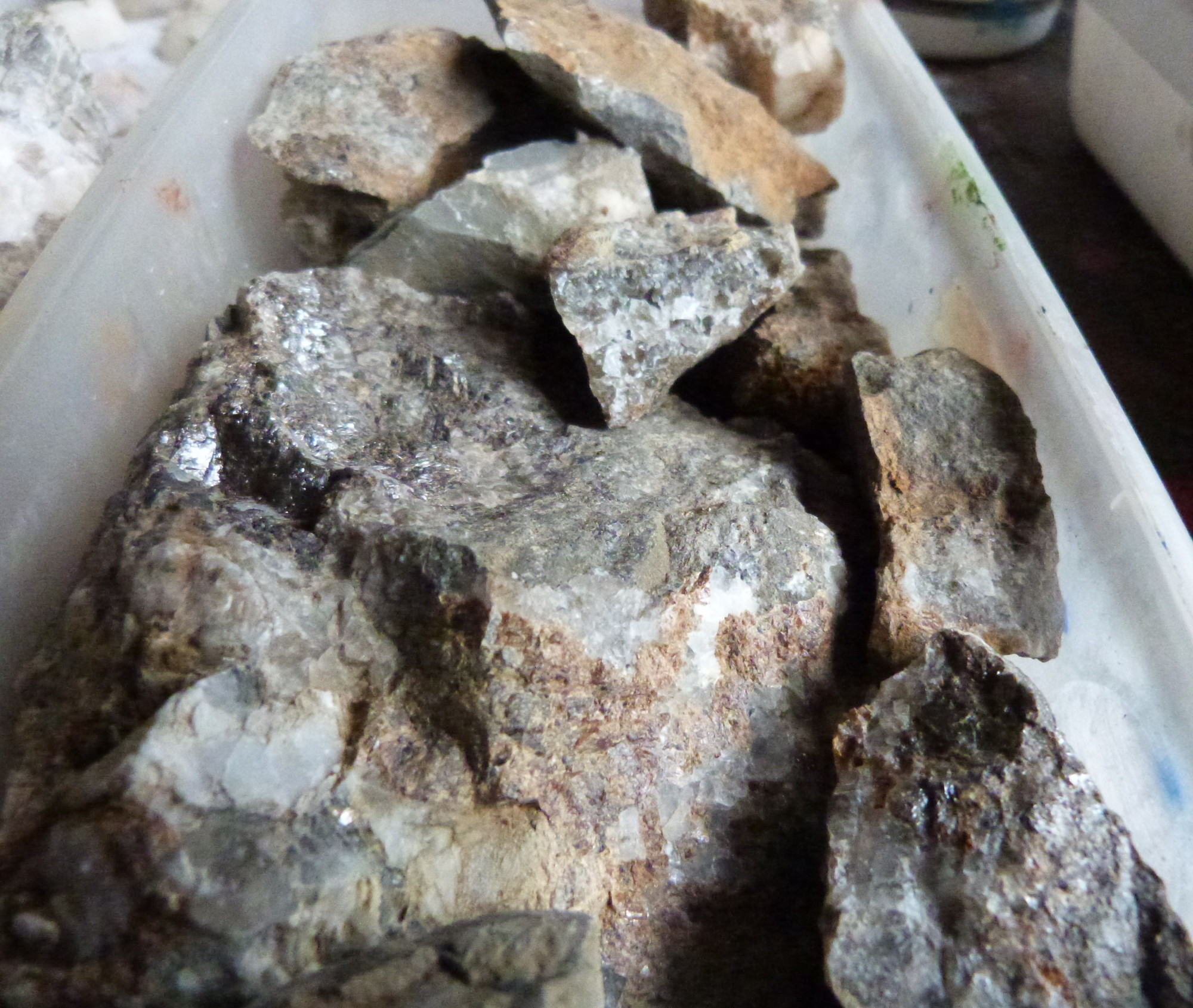

bindheimite, on en parlait je crois avec Amédé

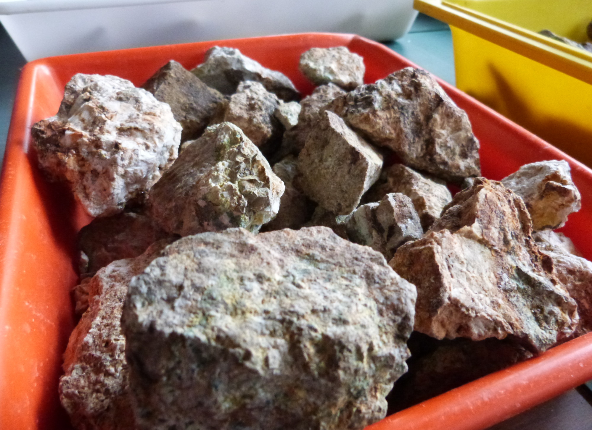

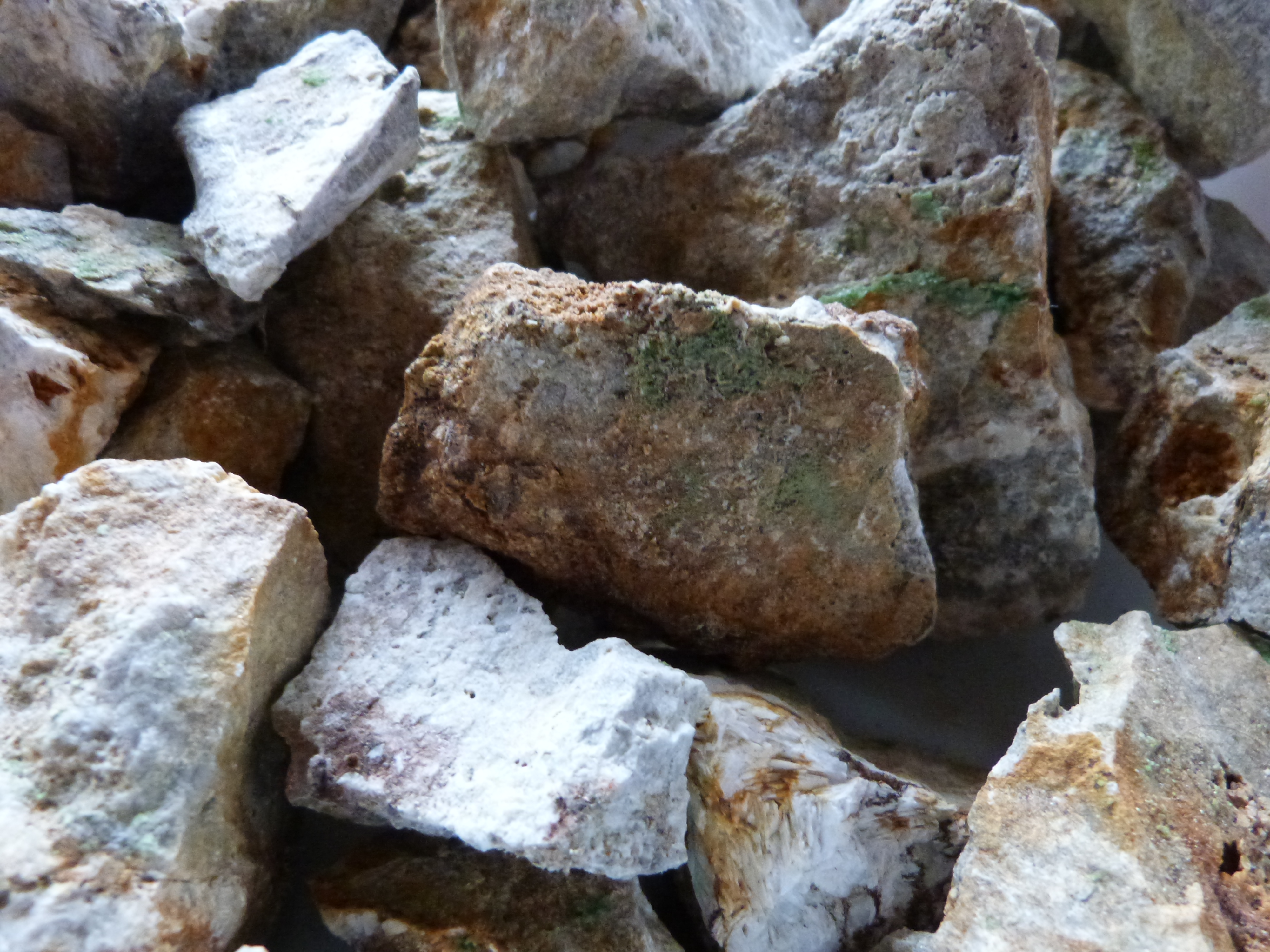

gros travail de grattage pour une quantité limitée, en tachant d ene pas mélanger d'autres couleurs, on verra
pyromorphite, je suis suspicieux quant à la couleur mais c'est si mignon
Sphalérite, blende, un bel exemple de minéral moche qui fait mon bonheur
j'ai oublié la galène, cristaux sympas à conserver et autre
Mas Dieu, pyromorphite et bindheimite
il y avait un autre fouilleur revenu bredouille, perso ça me va impec, il y assez de débris azuriteux-malachiteux pour satisfaire mes besoins à vie, rien qu'en déchet de gravier
belles barytes aussi, sûrement d'autres choses inidentifiables
j'ai noté des pyrites, probablement arsenicales (gris blanc en étoile), dans des marnes noires schisteuses
sur Mas Dieu je lis "érythrite" ça parait étonnant non ?
j'ai l'impression que la liste mindat repose sur des micros, de l'encroutement ou dépôt secondaire... ou alors de date d'exploitation ? je vois guère comment faire pour distinguer sans matériel d'analyse

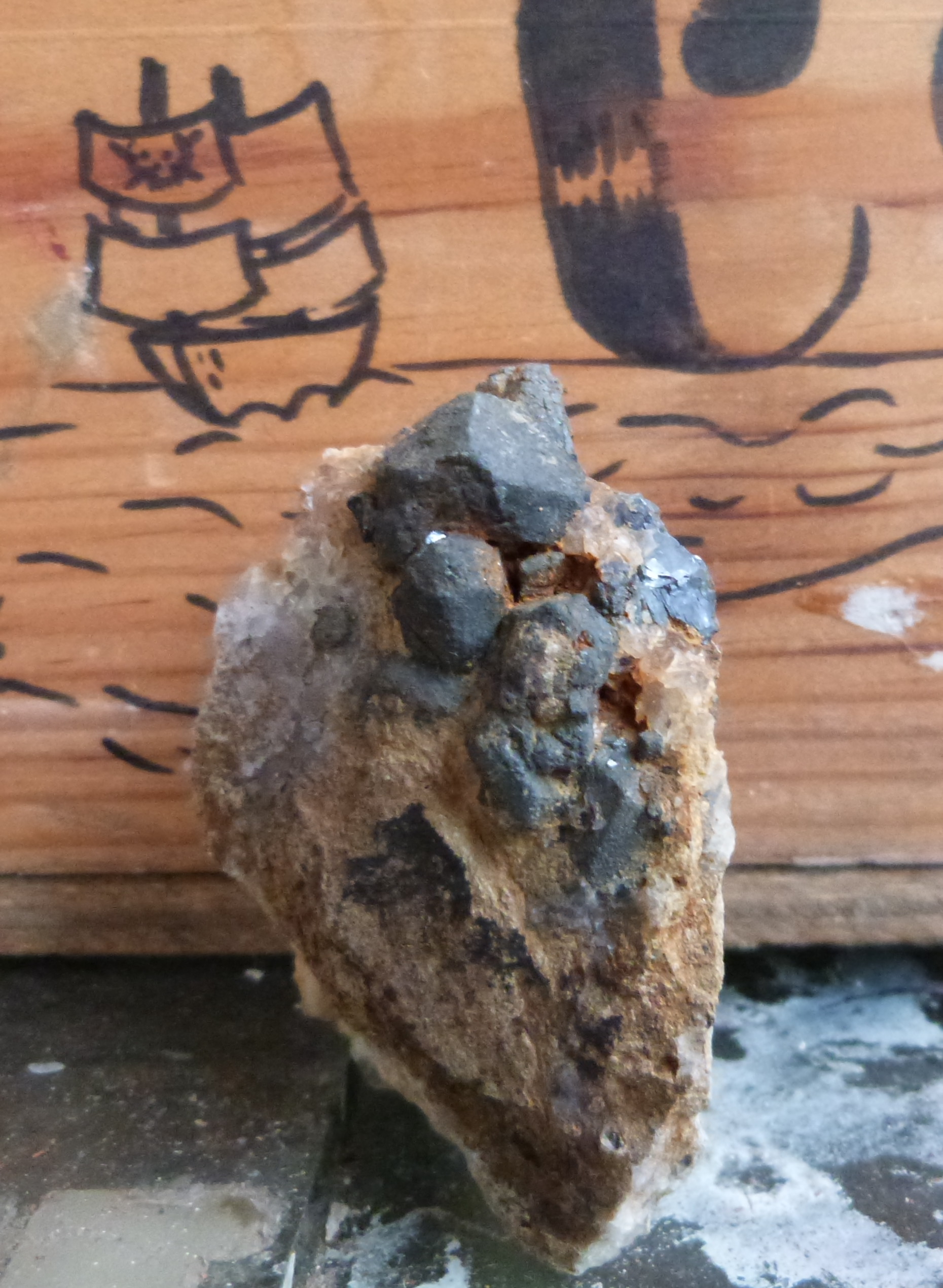

le minerai primaire il doit y en avoir plusieurs, du moins pour le cuivre et pour le plomb ? (et le charbon)
il y a un peu de galène et pas mal de ce que j'assimile peutêtre à tord à arsénopyrite, même roche même cristaux que sur St Felix ou sur Carnoulès, roches siliceuses riches en sable gris argent, faciès proche pyrite mais moins net, ou parfois en petites étoiles  dans le schiste ?
*tort
en minerais "primaire" autre que source à cobalt : les classiques ! (chalcopyrite, pyrite, galene, sphalerite   les sulfures "BPGC")
    l'arsenc vient des "cuivres gris" mais pas d'arsenopyrite !  (la marcasite présente peux y faire penser ainsi que les zones pyriteuses en partie oxydées
alors, Co si présent il faudrait que je fouille, j'en ai très peu, fourni par phoscorite et un morceau d'érythrite que je n'ai pas l'intention de réduire!
mais j'imagine mal en simple, ce serait un minéral primaire? tétrahédrite? si dans polymétallique ce sera trop compexe pour moi

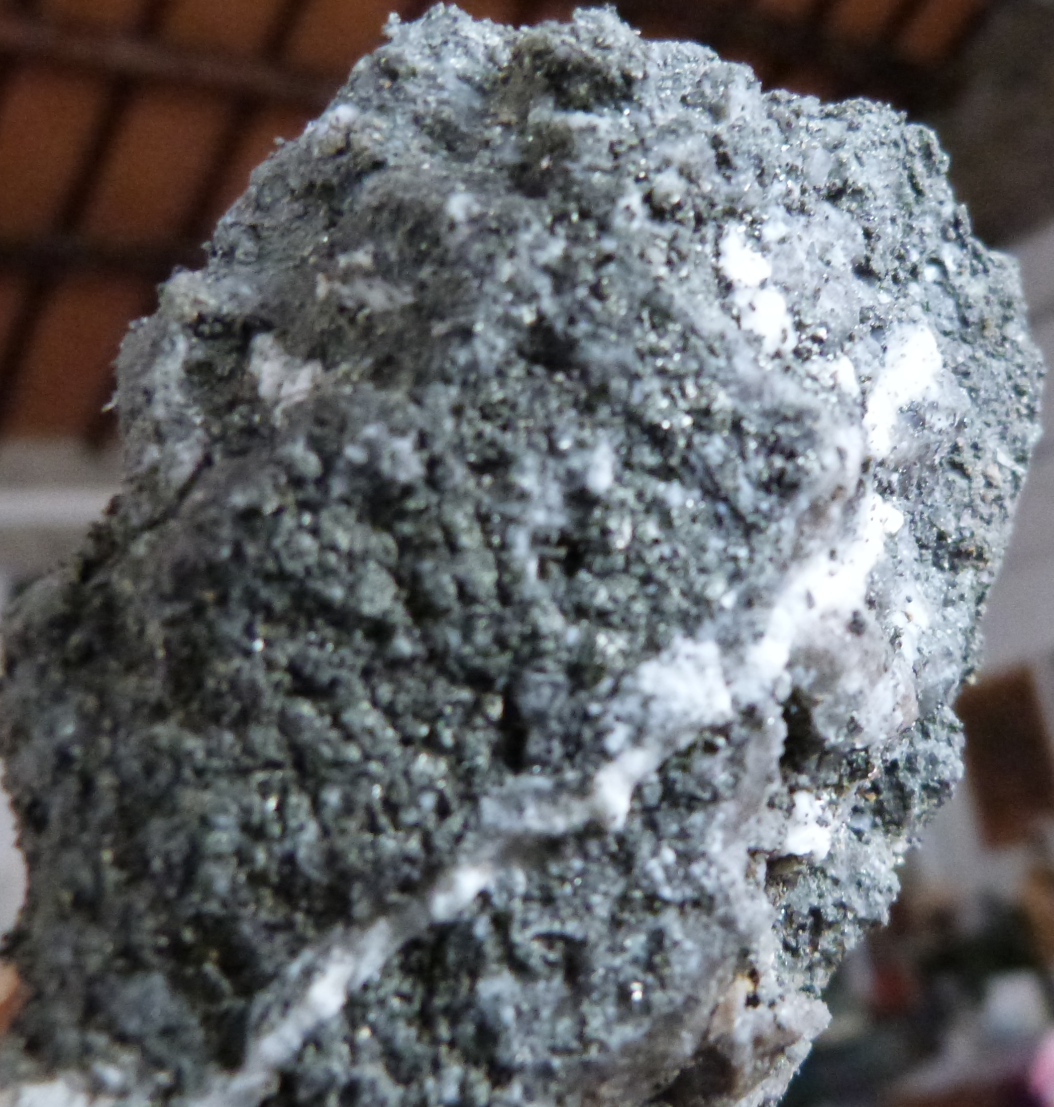

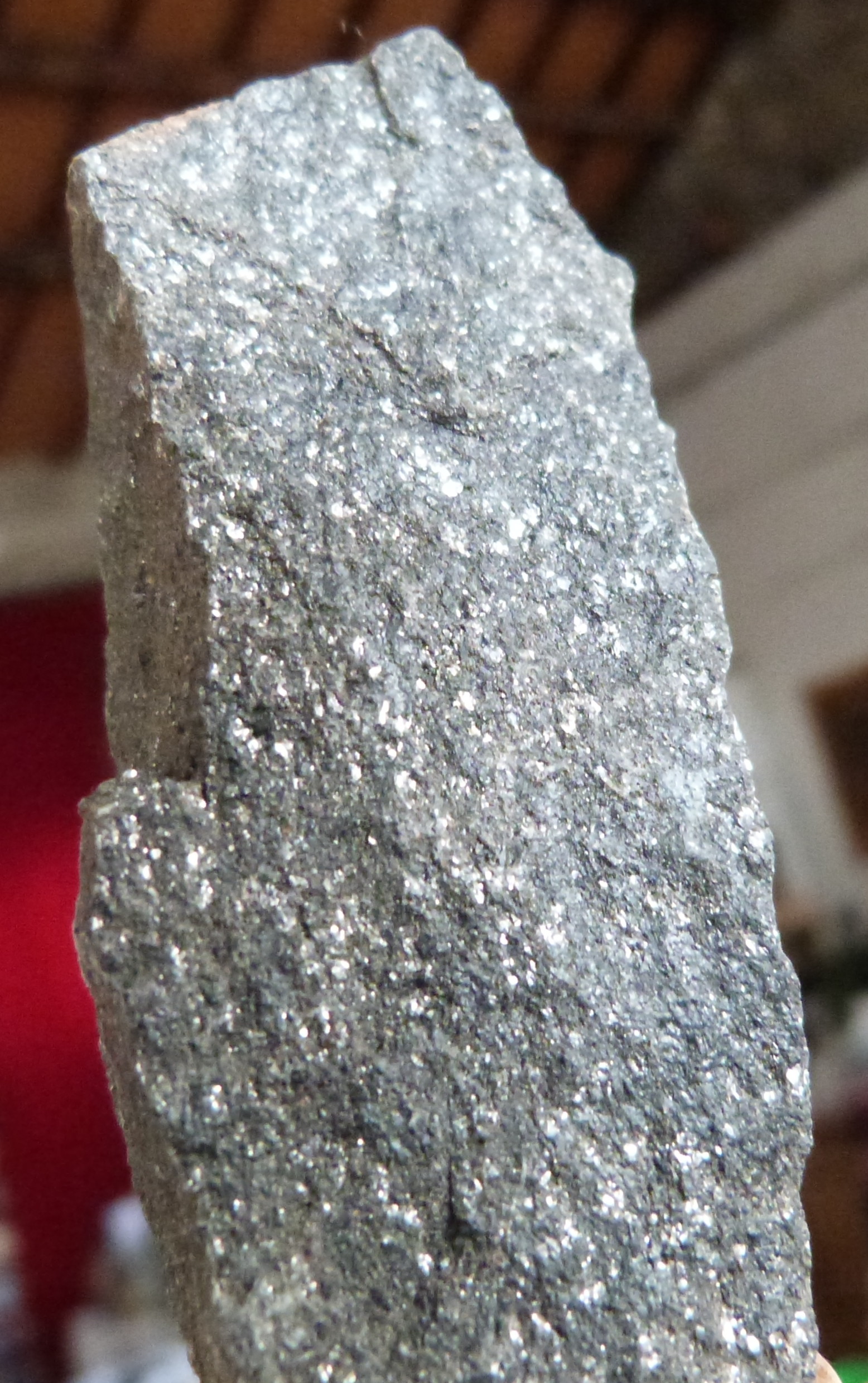

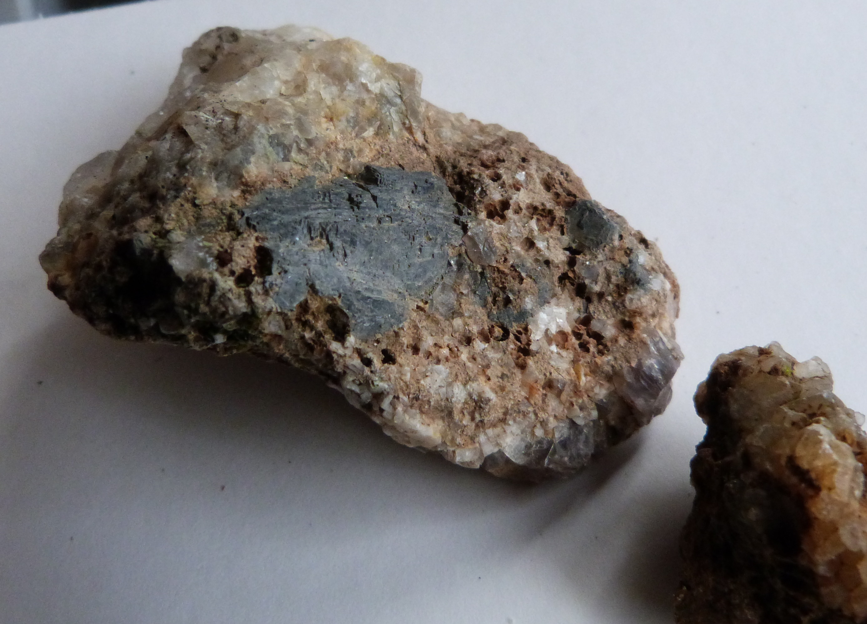

pour arsénopyrite j'ai besoin d'éclaircir, elle est citée sur mindat avec photos
j'assimile à celles présentes dans:
- plaquettes gris argent en étoiles, schistes noirs lustrés avec empreintes végétales - MD < Marcasite ?
- pierres siliceuses riches en sables argentés ou sables seuls gris noir, oxydation rouille, gros blocs parfois (laissé sur place) - MD, Carnou
- roche siliceuse brulée, riche en cristaux pseudocubiques irréguliers, gris argent ou jaunâtre - félix

 c'est vrais ! j'avais oublié que l'arsenopyrite avait été trouvée , trés localement, dans de petites vacuoles de quartz ! (les photos sont bien représentatives : baguettes gris-jaune  en hérisson ou en gerbes !  (tres petits ..0,2 à 2mm)
    l'erythrite est un minéral d'altération (secondaire)...le plus souvent en enduits rosâtres sur des zones riches en cuivres gris

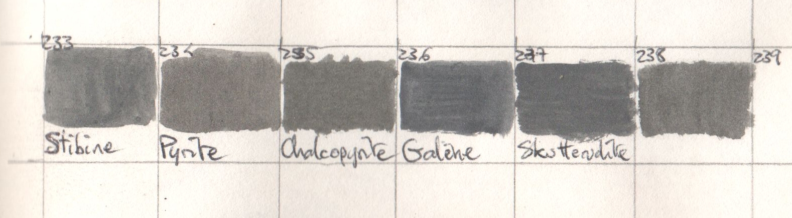

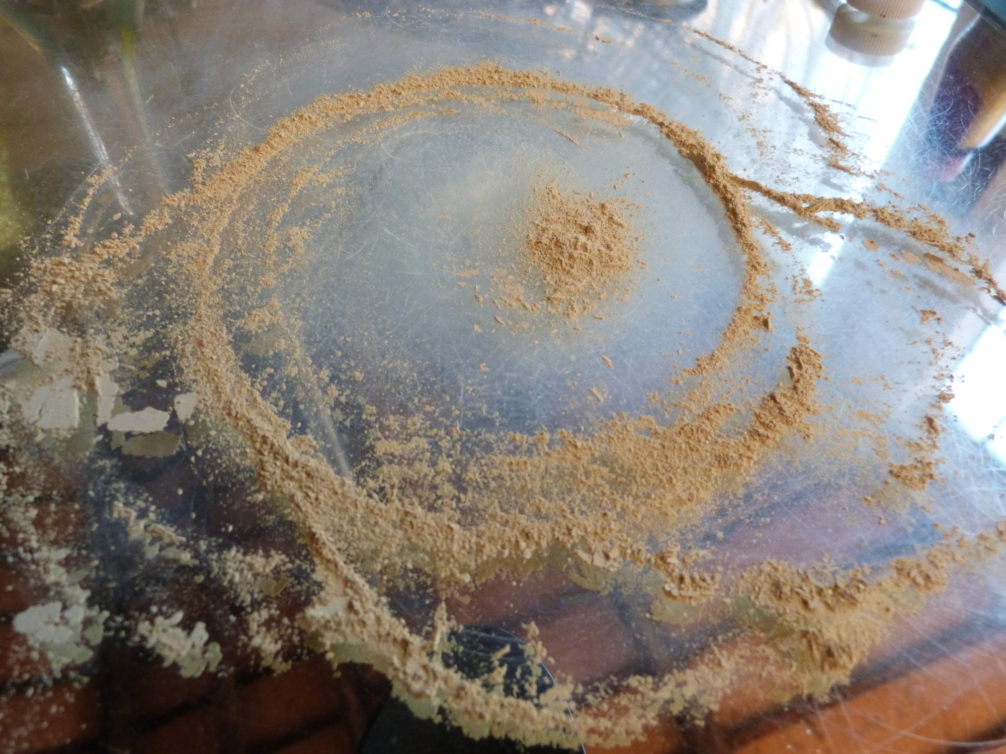

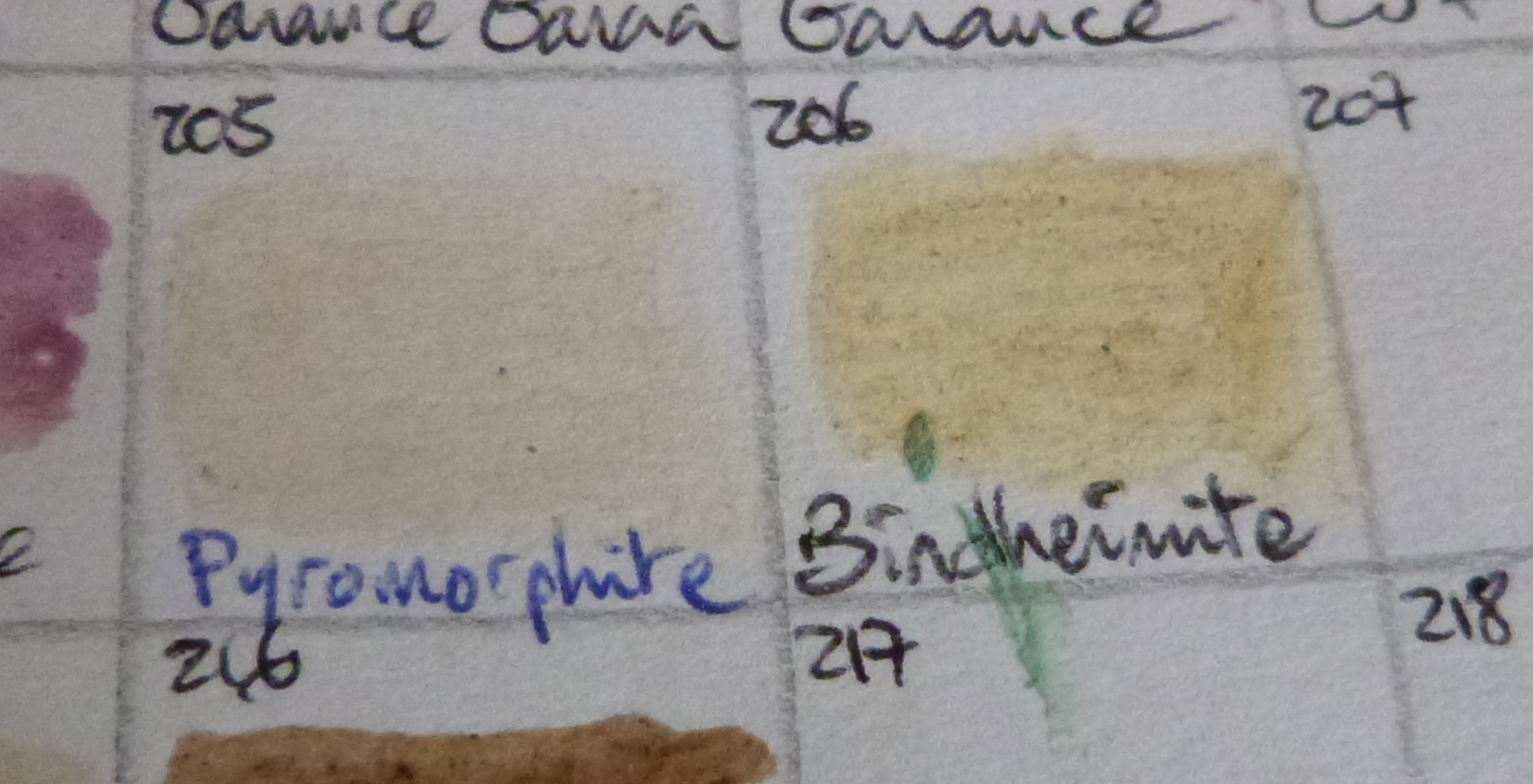

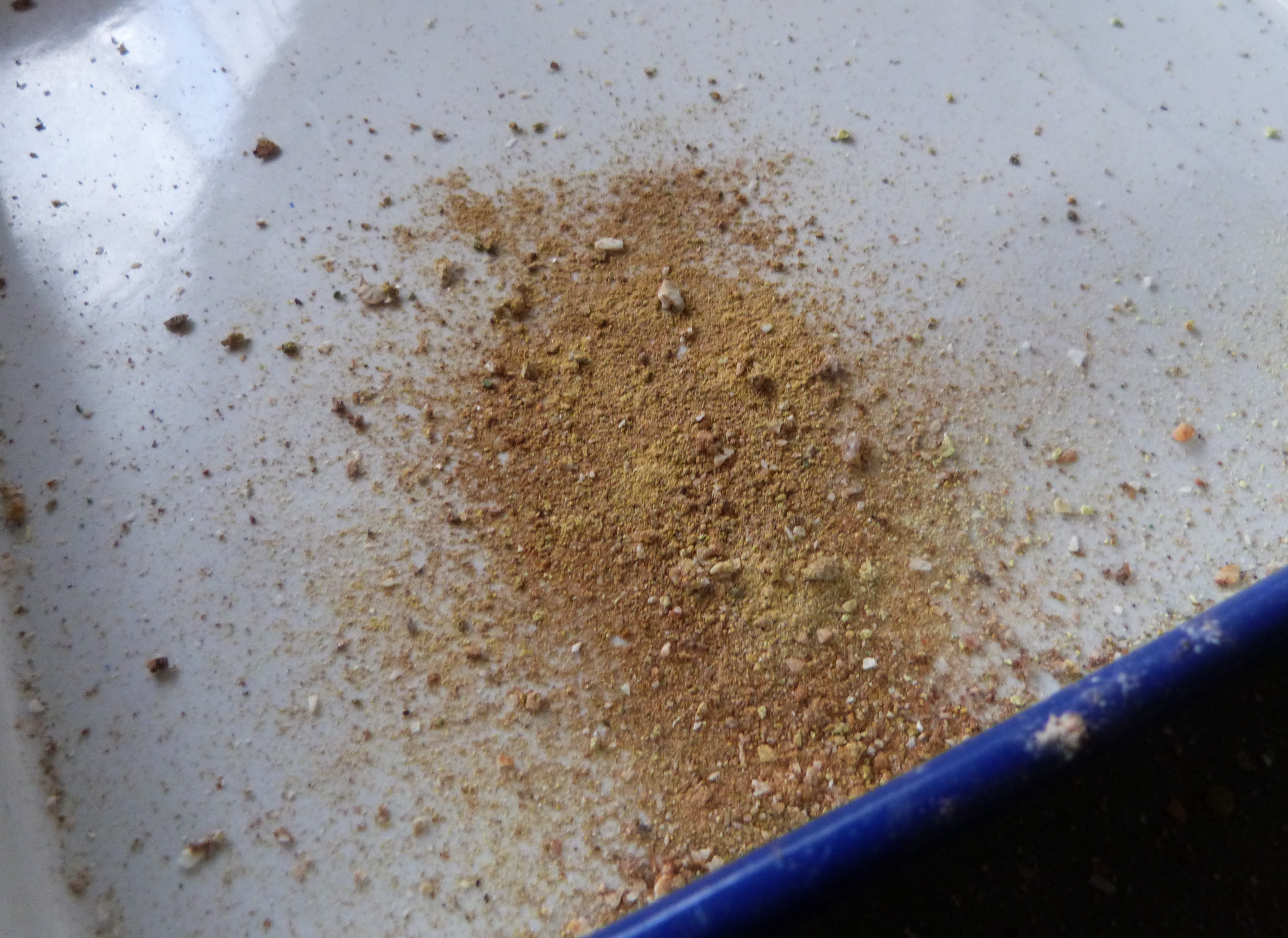

j'ai traité les poudres, pyromorphite qui donne un jaune très pale of course, probablement contaminé par des impuretés, ça reste choupinou
la bindheimite ou équivalent, sachant que la corrosion du minerai fuse dans la baryte et qu'il faut aussi éviter les vert-bleu du cuivre, sans oublier une nuance plus sombre de jaune brun orangé que je n'identifie pas - j'ai fait deux poudre, une claire et une foncée
la couleur ne correspond ni au Jaune de Naples ni au Massicot, même si la poudre elle-même oscille entre ces deux couleurs - en revanche il n'y a pas d'oxydation en gris vert comme avec le massicot, je suppose que l'antimoine amène une stabilité, comme l'étain pour les jaune plomb-étain
je confirme l'intérêt de cette couleur et j'en chercherais d'avantage, si ça existe en plus gros (pas juste en poudre)
en 208 la sphalérite, sans impureté, ton similaire plus marqué, moins couvrant que les terres donc intéressant

voici qqs sulfures métalliques, celui tout à droite est issu du sable noir ou pierres brulées des mines du gard, mineral ressemblant à la pyrite en couleur et forme (cubes imriqués, fragile - avec en revanche une odeur assez présente) avec une couleur de poudre légèrement différente de ma pyrite de référence
besoin d'étudier le résidus minier pour comprendre ce dont il s'agit (et le rapport avec concentration en arsenic ou autre)
