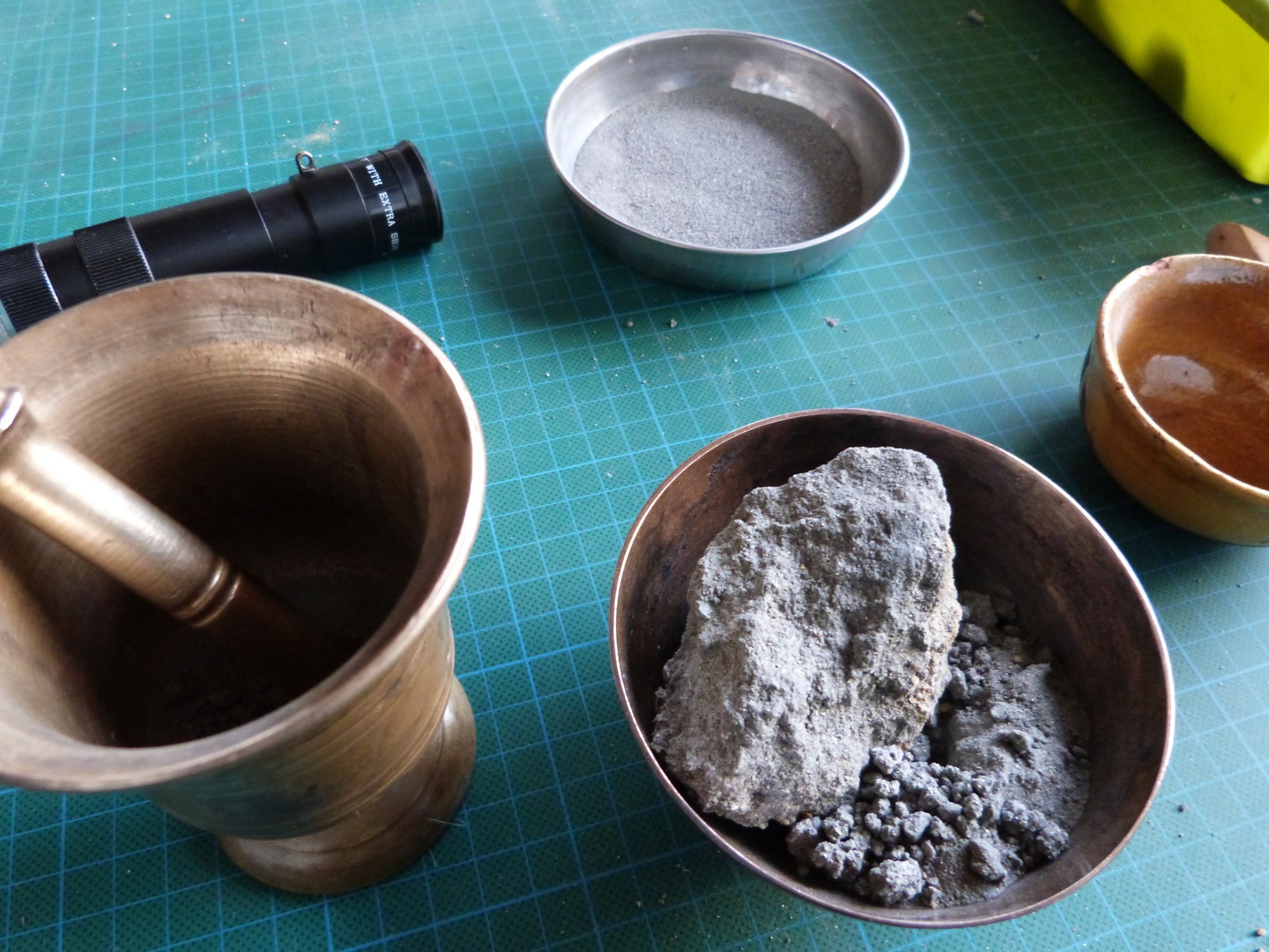

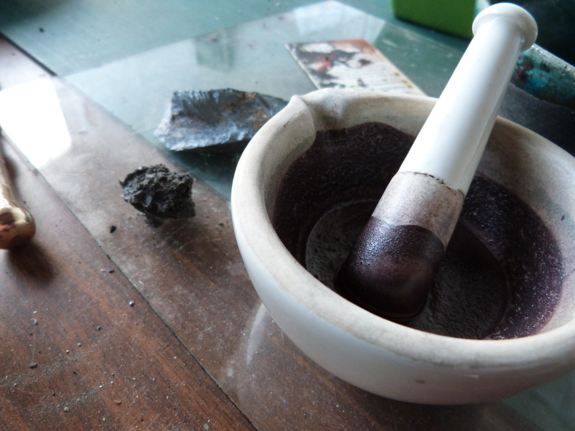

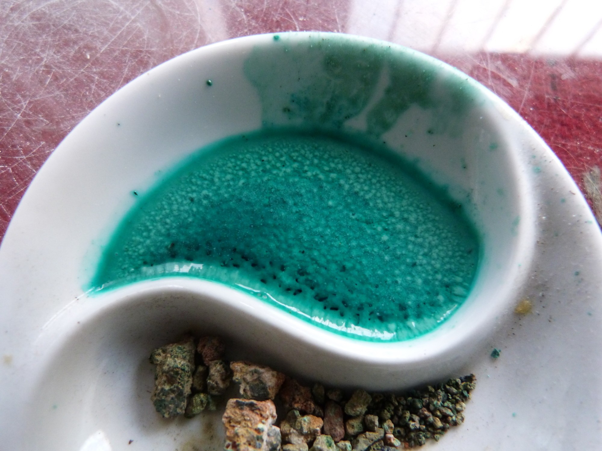

alkimik Posté(e) 8 janvier 2022 Auteur Signaler Posté(e) 8 janvier 2022 pour celles-ceux que ça peut intéresser, le soluté cuivreux obtenu en dissolvant la malachite terreuse s'est avéré impossible à broyer, bien trop tendre et collant, pire que de l'orpiment, même en y ajoutant du verre... je le resolubilise au vinaigre blanc pour voir si la recristallisation peut aider dans le petit mortier en céramique il y a de l'hématite, un des matériaux les plus durs à broyer que je connaisse, m'oblige a broyer en trois fois, mortier bronze, porcelaine pui molette. Le mortier de bronze est très abimé, l'hématite arrache des morceaux de bronze, c'est bien plus dur que le lapis-lazuli (même le corindon qui est bien plus dur encore est plus faciule à broyer) le reste ce sont des morceaux de scories mal exploitées de arsénopyrite, en provenance du Gard. Concassage des scories (et même un bloc presque pur), travail en batée pour épurer la chose. J'ai lu que la mine comptait dans les 600000m" de déchets, quand je pense qu'avec deux cailloux je peux travailler toute ma vie ça me donne une idée du gâchis industriel. D'autant que les couleurs que je pourrais faire avec ça (arséniates, réalgar ou rouge de cobalt) sont inutilisables et donc plutôt expérimentales. Sans parler de la pollution locale, c'est abhérrant. J'ai lu qqpart que l'on parlait de BPCG (ou autre ordre de lettre) pour la Blande, Chalcopyrite, Pyrite et Galène, avec l'arsénopyrite en cinquième roue du carrosse, ce qui m'étonne dans cette histoire c'est que la sphalérite me manque cruellement, à ma connaissance je n'en ai encore jamais trouvé ou bien seulement qqs cristaux... Citer

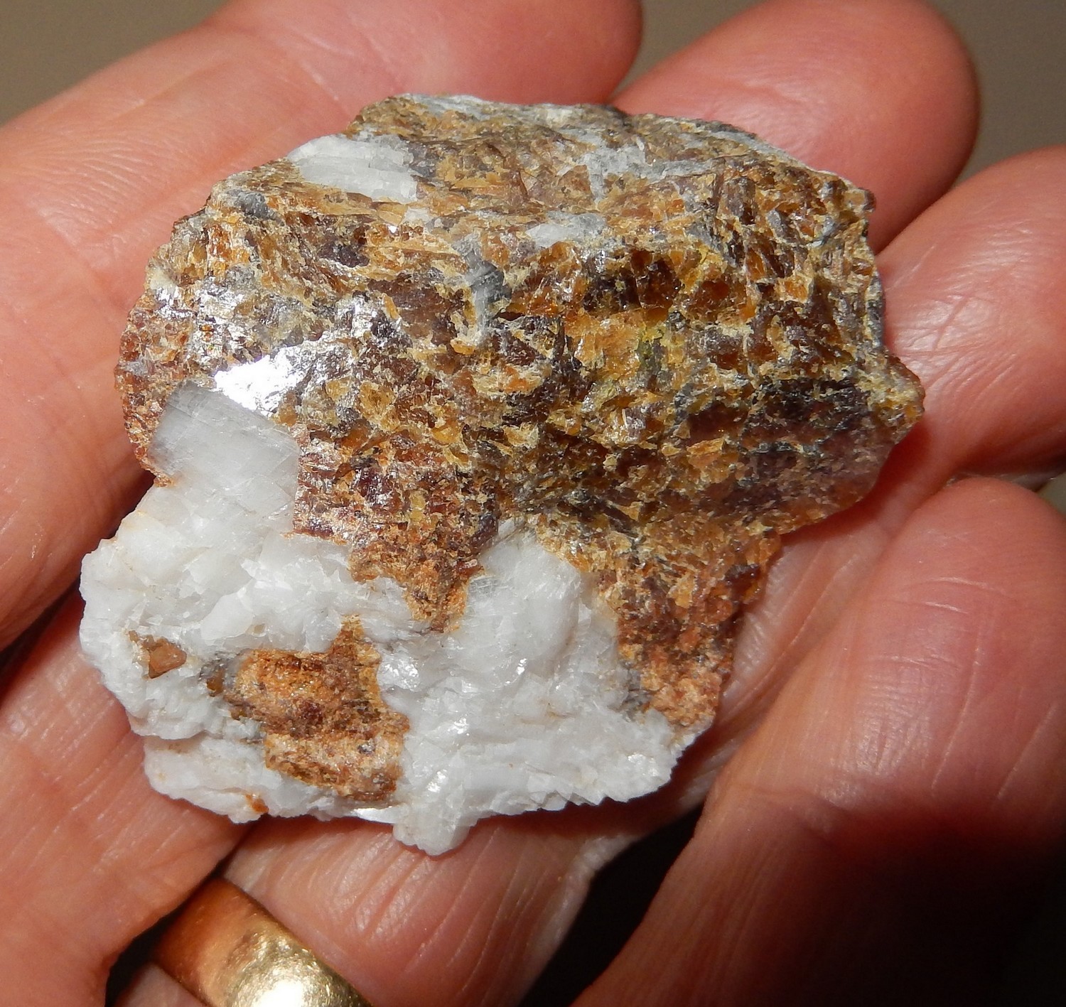

le sablais Posté(e) 8 janvier 2022 Signaler Posté(e) 8 janvier 2022 deux échantillons de sphalérite de la Grande Vernissière : avec calcite ; mais là, tu apprendras à bien là reconnaitre sur ce site Citer
alkimik Posté(e) 8 janvier 2022 Auteur Signaler Posté(e) 8 janvier 2022 ah oui merci, c'est super! ça m'évitera de chercher du côté des galènes ou des trucs métalliques j'en ai peut-être mais pas beaucoup, je vais vérifier (j'ai un bloc qui y ressemble mais je crois que c'est une sidérite/ankérite) c'est cette forme qu'on appelle la blende, la massive? ou y a t il une forme plus grenue massive/brute, parce que peut-être que le minerai brut me passe sous le nez sans que je l'identifie Citer
le sablais Posté(e) 8 janvier 2022 Signaler Posté(e) 8 janvier 2022 le nom officiel c'est sphalérite mais elle était plutôt nommée blende auparavant ; mais c'est la même chose ; elle peut être cristallisée bien sûr mais le plus courant dans les roches c'est la forme massive ; elle peut être de couleur variée, de jaunâtre à brun clair, brun et même presque noir mais à la Grande Vernissière elle est de la couleur des photos. Citer

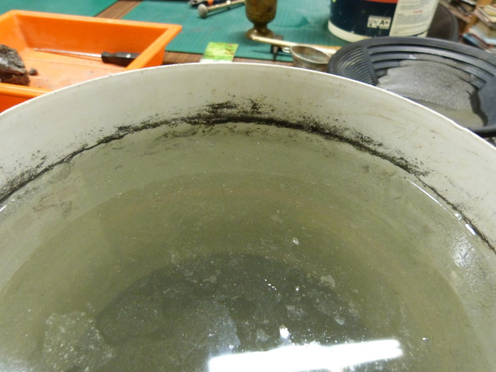

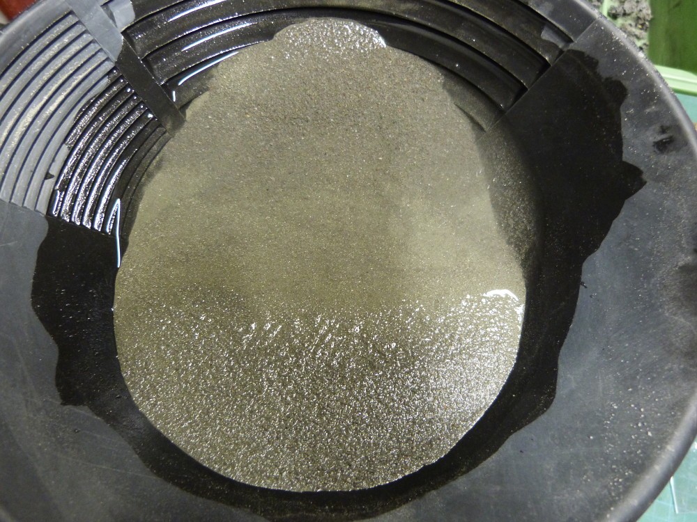

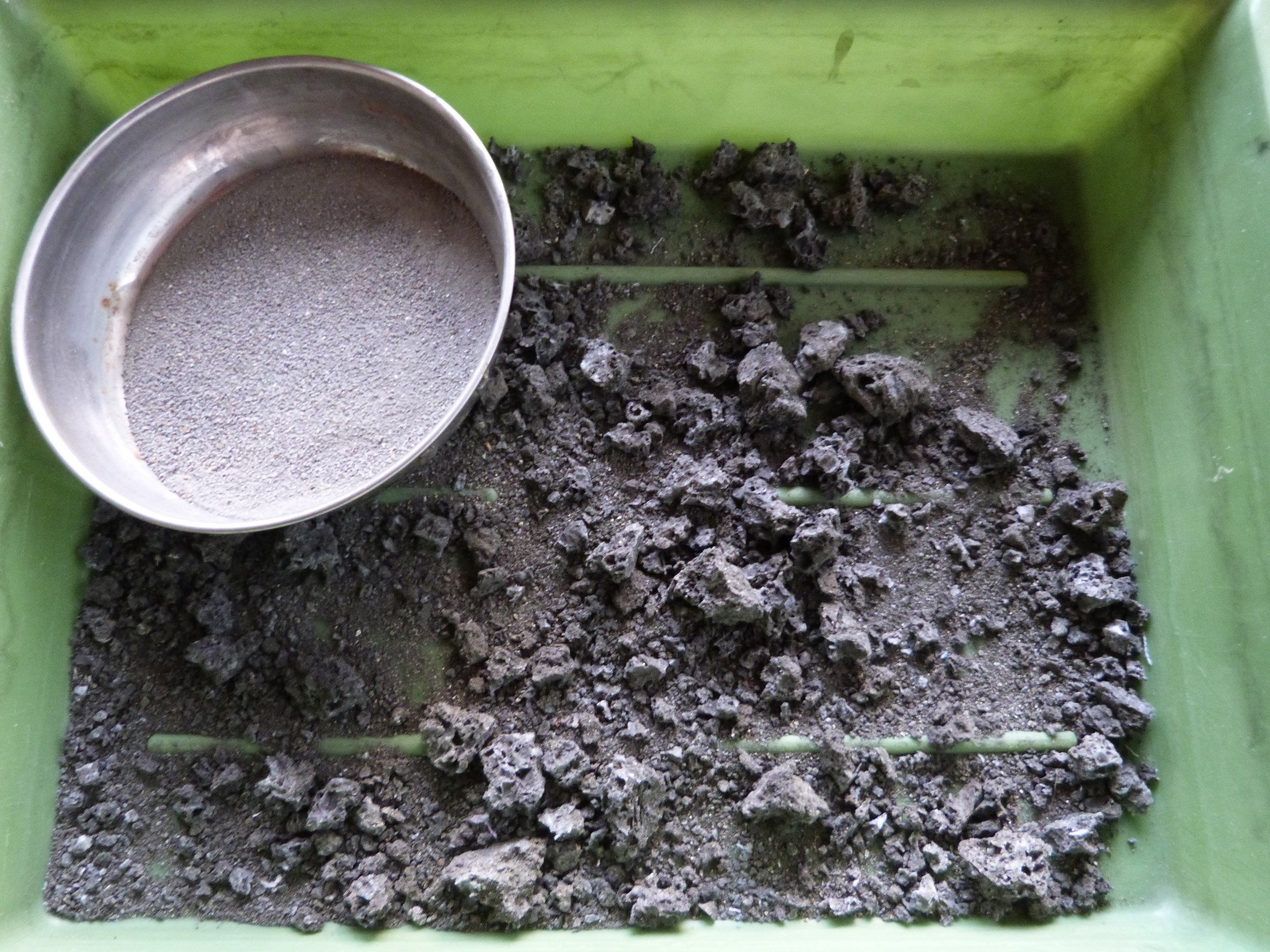

alkimik Posté(e) 10 janvier 2022 Auteur Signaler Posté(e) 10 janvier 2022 travail d'épuration de l'arsénopyrite, séparation des morceaux de quartz je découvre que le matériau réagis un peu comme l'azurite, en flottant à la surface de l'eau c'est pratique mais je comprends d'autant mieux l'aspect polluant de la chose Citer

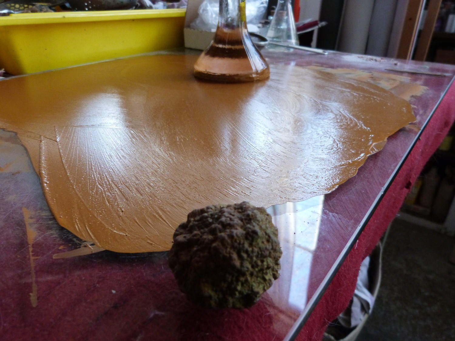

alkimik Posté(e) 16 janvier 2022 Auteur Signaler Posté(e) 16 janvier 2022 l'hématite brésilienne de Minerama s'avère pour l'instant fort résistante, j'ai toujours un mauve foncé contrairement aux beaux cristaux de l'île d'Elbe qui finissent par donner du rouge foncé, je vais continuer après séchage en attendant j'attaque des pierres envoyées par Christophe B, marcasite/pyrite fut un temps, au final une belle Goethite d'un jaune riche et une poudre très agréable je vais en broyer d'avantage pour pouvoir en bruler une partie Citer

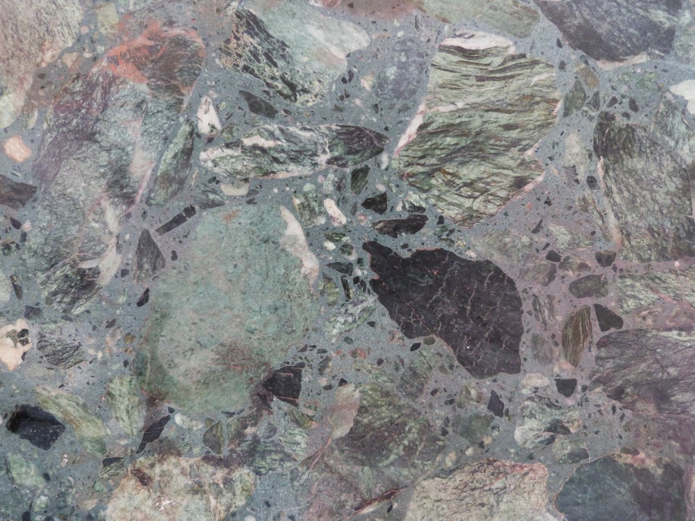

alkimik Posté(e) 16 janvier 2022 Auteur Signaler Posté(e) 16 janvier 2022 j'ai ressorti l'artillerie lourde, ce "marbre" est moins homogène que la vitre mais plus dur, on va voir si ça résoud mon problème Citer

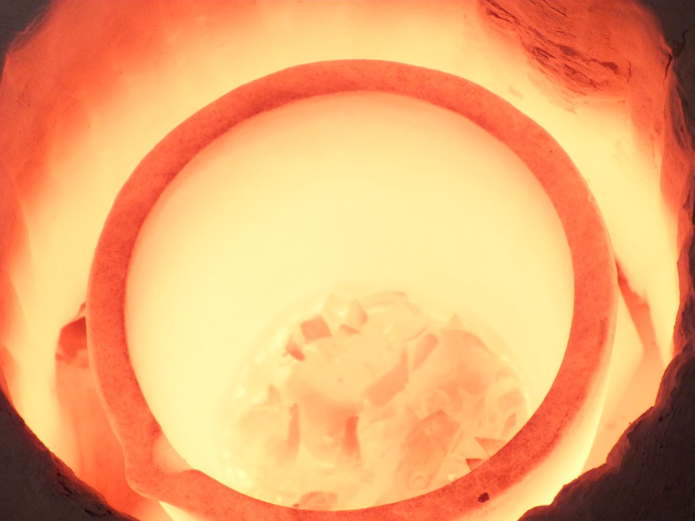

alkimik Posté(e) 22 décembre 2022 Auteur Signaler Posté(e) 22 décembre 2022 alors si en céramique on utilise des fours électriques bien ventilés etc, c'est peu pratique pour les couleurs et toujours un peu galère de faire appel à qqun-e pour fair eune cuisson.... du coup et après allez quoi 32 ans de débrouille nous avons enfin une petite forge à nous! on a opté pour le gaz pour la mobilité et des détails d'installation, reste à peaufiner le matériel de chauffe (creusets et moules mais je n'ai trouvé aucune info) par exemple pour la coupellation ou pour le moulage de laiton (fermoirs bizantins) ou encore le frittage de sables au cobalt ou cuivre ou même les cuissons d'ocre. On verra tout ça au fur et à mesure. En attendant une petite fonte de laiton pour tester la chose Citer
