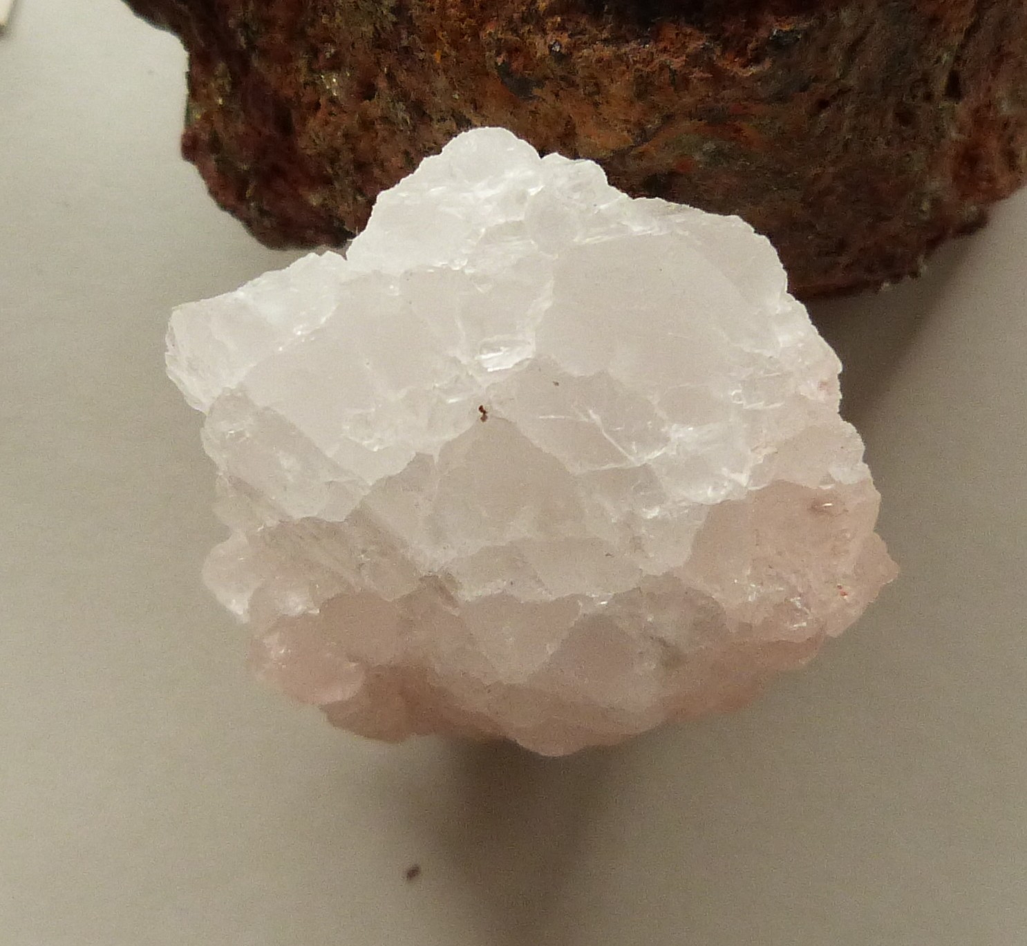

Bonjour
Si par hasard le don provenait d'une personne ayant travaillé pour Péchiney ou dans une aluminerie il y a bien longtemps, cela pourrait être de la cryolite, minéral beaucoup utilisé dans cette industrie. Dans les années 1960-70, elle provenait de la mine d'Ivigtut au Groenland. De nos jour, on utilise de la cryolite de synthèse.
Densité 3. Dureté # 3-3,5.
Monoclinique avec l'angle béta très voisin de 90°, donc pseudo-orthorhombique. Donne des cristaux cuboïdes avec des stries diagonales sur certaines faces. Eclat vitreux, légèrement nacré sur certaines faces. Soluble dans l'acide sulfurique avec évolution vers l'acide fluorhydrique si quantité suffisante. Fond vers 1000°C. Les petits cristaux incolores semblent disparaître lorsqu'ils sont plongés dans l'eau, du fait de leur indice de réfraction très voisin de celui de l'eau.
alors oui c'est une piste intéressante. Mon don provient d'un archéologue anglais qui a vécu en Afrique du Sud, en Crète, à Pompéï, etc, et exploré les mines de cuivre espagnoles
au niveau système cristallin je suis assez nul, je n'arrive pas à intégrer les notions tout en les observant dans la nature
là en tout cas je n'arrive pas à déterminer la forme des cristaux finis, on dirait un puzzle 3D en volume de morceaux imbriqués mais non liés
au bino on voit des lignes sur les faces et même des microbulles
des facettes sont nacrées, l'IR semble de 1 effectivement
pour l'acide j'ai quasi rien avec HCl, dans un acide sulfurique à 80 environ j'ai rien de rien, par contre avec un acide à 98% j'ai une effervescence
mais je viens juste de le mettre donc pas encore dissoud

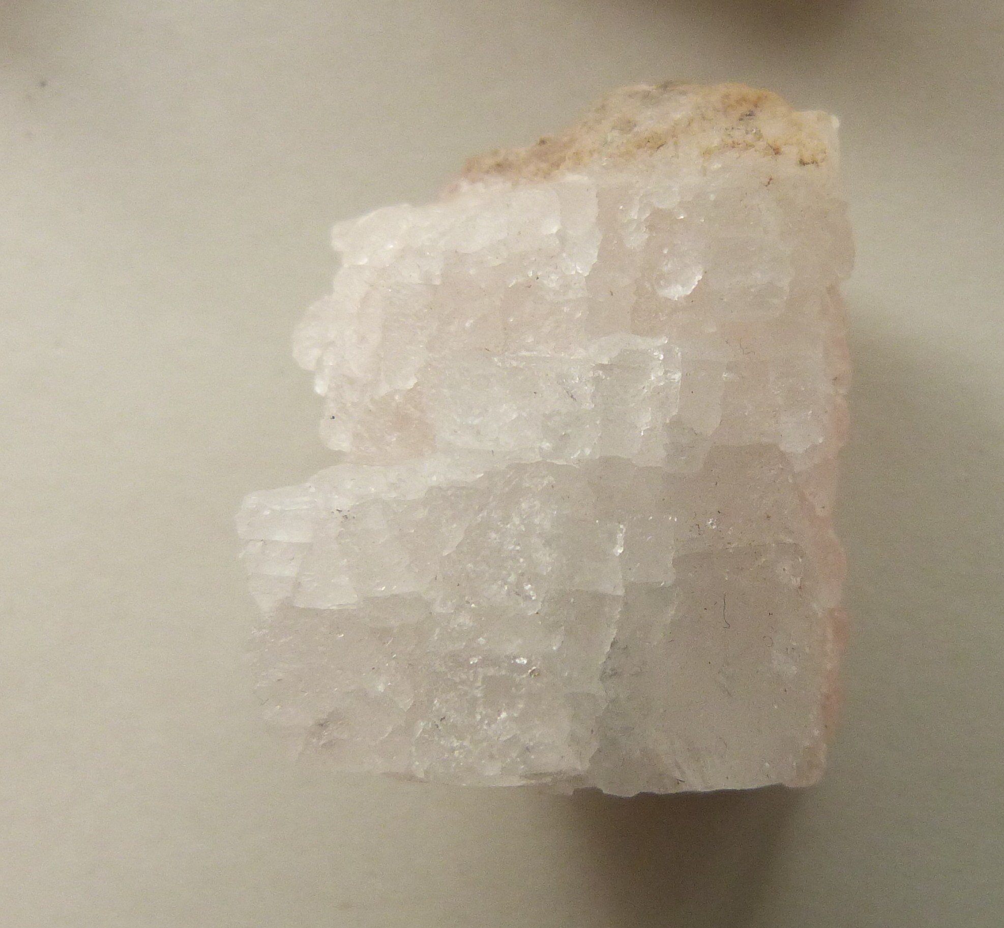

je remets deux photos, toutes les lignes visibles correspondent à une cassure
En fait il y a une multitude de minéraux blancs translucides de densité voisine de 3 et de dureté entre 3 et 5.
Votre échantillon ressemble à de la Cryolite. Mais ce minéral est étroitement - je dirais même presque exclusivement - lié à l'industrie de l'aluminium, et les personnes travaillant chez Péchiney en distribuaient volontiers des échantillons autour d'eux, sachant que dans les années 1960-70 le Groenland était une provenance très exotique pour un collectionneur de minéraux. C'est de cette façon que j'en ai récupéré étant gamin.
Pour autant que je sache, on ne trouve pas de Cryolite en Espagne, ni en Italie, ni en Crète, ni en RSA. Et un archéologue a très peu de chance d'être confronté à ce minéral dans son activité professionnelle, sauf s'il est allé faire de l'archéologie minière à Ivigtut.
En revanche il y a beaucoup de Fluorine en Espagne. Votre échantillon ne serait-il pas un morceau de Fluorine plus ou moins écrasé dans une faille et ultérieurement ressoudé? Je ne suis pas très convaincu par cette hypothèse, car la cassure me semble dépourvue de clivages parfaits. Mais à vrai dire, je n'ai jamais vu de Fluorine en grosses masses cristallines, telle qu'on peut la trouver dans des filons fermés, sans géodes.
Fluorine: dureté 4; densité 3,2-3,6; décomposée par l'acide sulfurique; légèrement soluble dans l'acide chlorhydrique à chaud.
oui je comprends, pourquoi pas, tout est possible (et je n'ai plus contact avec ce monsieur parti en Belgique)
je tente une dissolution avec HCl autant que possible suivi d'un ajout de chlorure d'ammonium, je devrais pouvoir obtenir un gel si Al
je pourrais tenter bleu d'outremer mais je n'ai ni chalumeau ni acide nitrique
je vois qu'on produit de la cryolite au Nigeria, pour l'industrie optique
par contre fluor pas encore évident, dureté un peu supérieure aussi, au mieux 3 sur faces nacrées, 4 ou 5 sur autres
morphologie similaire en revanche
Si lorsque tu mets dans la flamme, l'échantillon "explose" sans qu'un résultat apparaisse, tu peux peut-être réduire un petit morceau en poudre très fine que tu "verses" sur la flamme ; si j'insiste là-dessus c'est que si on avait la détermination d'un élément chimique ca aiderait.

j'ai brûlé de la poudre très fine et j'obtiens une flamme jaune orange, rien de significatif
dans HCL presque pas de solution
Dans sulfurique rien non plus
d'après un vieux bouquin (Manuel de chimie analytique de Treadwell) je peux ne pas avoir d'acide fluorhydrique si silicate car fluorure de silicium n'attaque pas le verre
ça laisse un test assez compliqué pour que je puisse le faire ces jours ci
